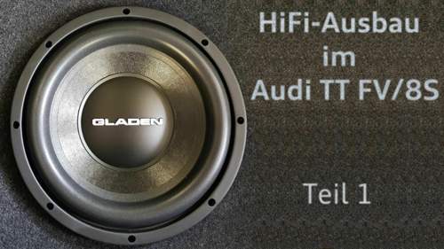

TitelbildTitelbildnach längerer Pause melde ich mich zurück mit einem Umbaubericht für meinen TTS. Das vorhandene Soundsystem wird komplett entfernt und durch hochwertige Komponenten aus dem Zubehör ersetzt. Grundsätzlich ist dieser Umbau nicht nur für den TTS möglich, sondern alle TT-Modelle der Baureihe FV/8S sollten exakt auf die gleiche Weise umbaubar sein, mit nur leichten Unterschieden aufgrund verschiedener Ausgangs-Systeme:
