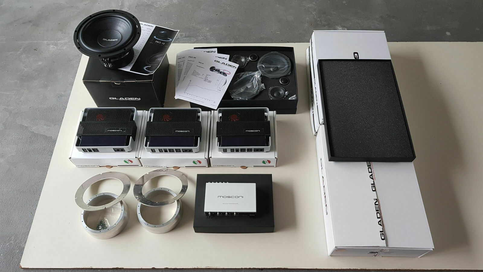

nach längerer Bauzeit folgt nun die Vorstellung des fertigen Umbaus. Wir hatten es nicht sonderlich eilig und wollten stattdessen, dass es möglichst perfekt wird. So hat das Projekt insgesamt, inclusive Einmessen, Einstellen und Umschiffen der zahlreichen Hindernisse, ein gutes halbes Jahr gedauert.
Ich beginne zunächst mit der Beschreibung der durchgeführten technischen/baulichen Maßnahmen und gehe danach auf das klangliche Ergebnis ein.
Um eine Struktur hineinzubringen, werde ich mir die Lautsprecher(paare) der Reihe nach vornehmen und dabei "von vorne nach hinten" vorgehen.

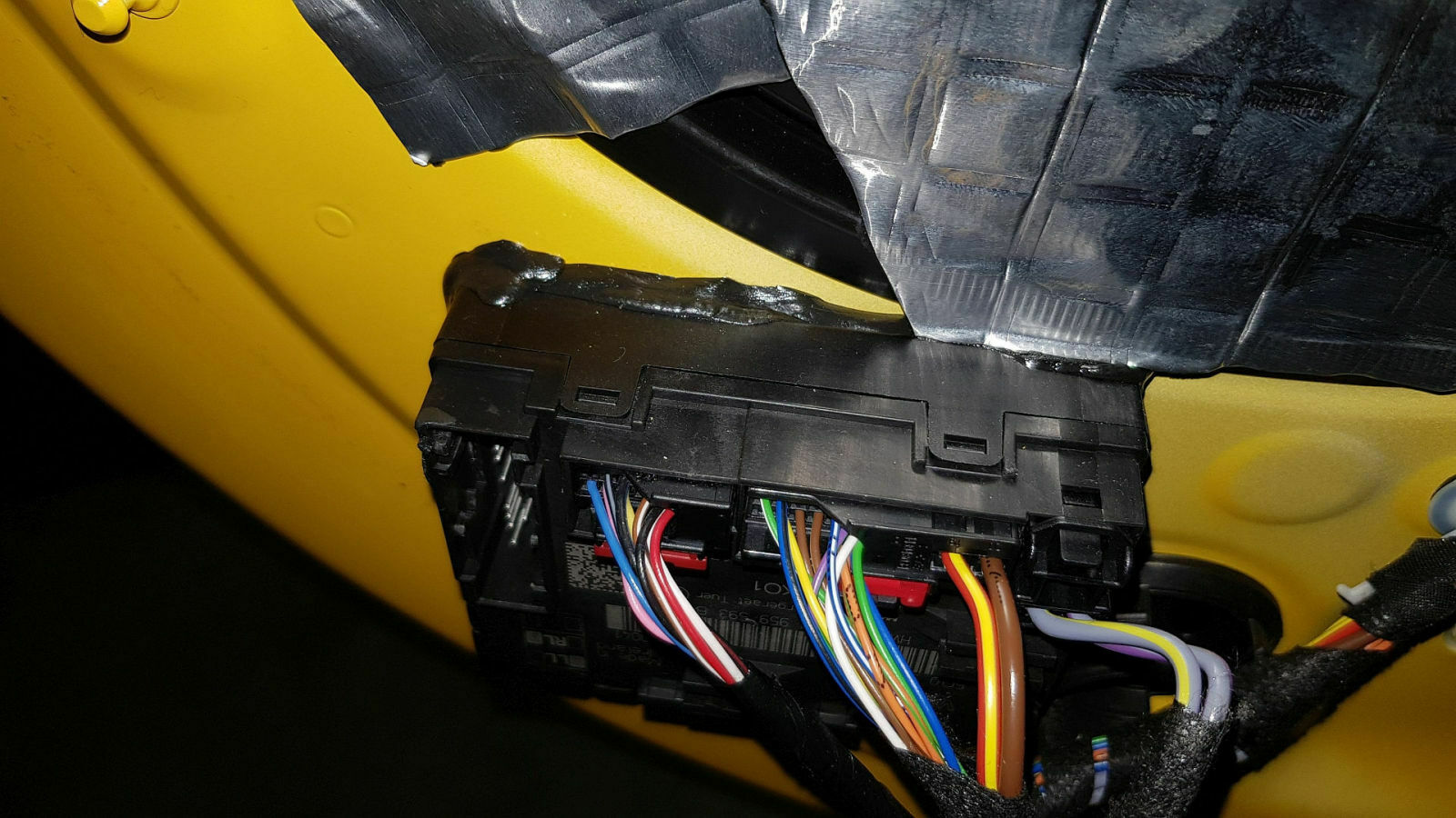

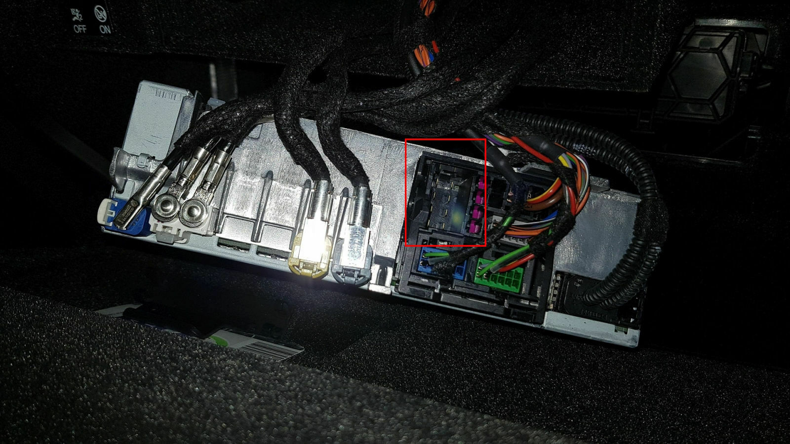

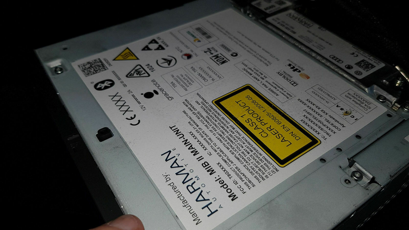

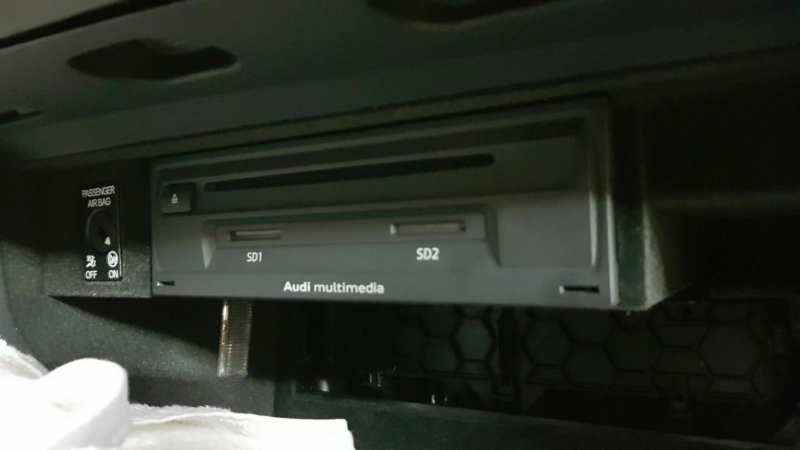

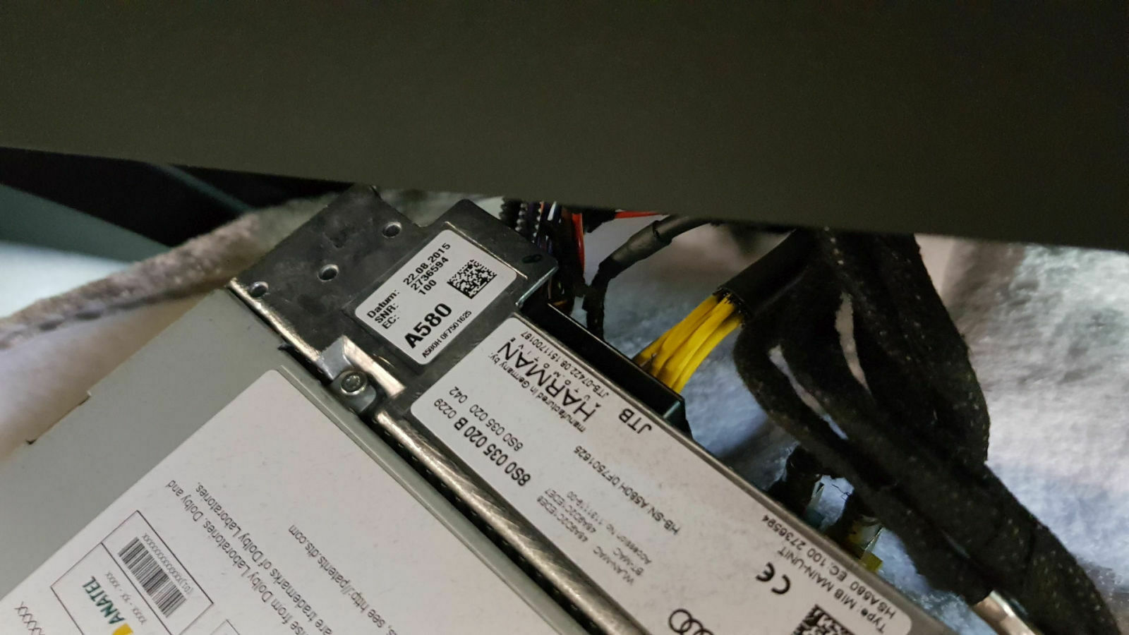

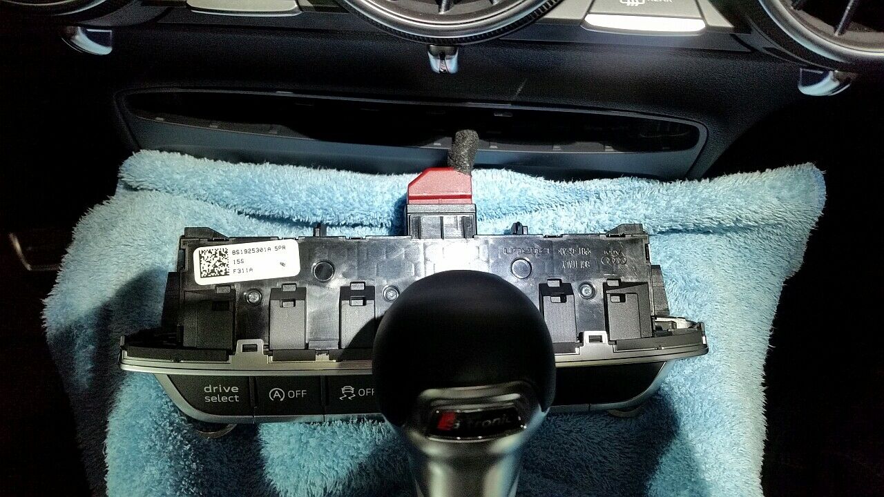

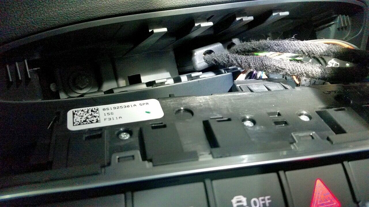

MMI
Bei modernen Audis hat das MMI das klassische, gut gegen etwas Ordentliches tauschbare DIN-Autoradio ersetzt, und so kommt das Audiosignal mittlerweile aus dem Handschuhfach. Und hier stellte uns mein Kreuzchen bei "Bang&Olufsen" im Konfigurator gleich das erste Bein: Bei dieser Option gibt das MMI das Signal
optisch
aus, Lichtwellenleiter (LWL) mit dem brandneuen
MOST150 Protokoll
. Naja, so brandneu dann doch nicht, immerhin gibt es den TT FV/8S schon seit 2014. Aber neu genug, als dass es keinen Wandler auf herkömmliches optisches TOSLINK-Signal dafür gibt, wie es für das vorherige MOST Protokoll der Fall ist (z.B. AUDISON Bit DMA). Allerdings fanden wir eine sehr gute alternative Lösung, die mir zudem das viele Geld (~500EUR) für einen Wandler sparte. Das MMI kann nämlich auch elektrische High-Level Signale ausgeben. Die Pins dafür sind hinten am MMI vorhanden, aber unbelegt, wenn man das B&O geordert hat. Damit an diesen Pins auch ein Signal anliegt, muss man dem MMI per

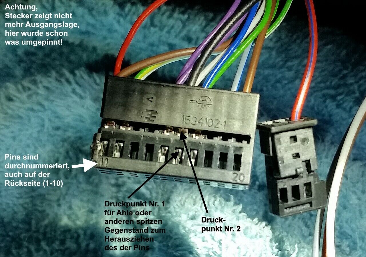

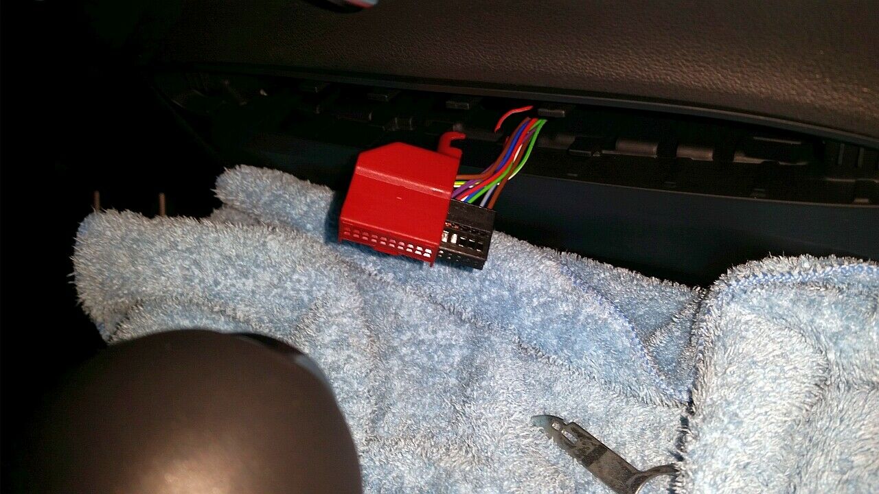

VCP
einreden, dass kein B&O verbaut ist, sondern das Standard-Soundsystem. Und schon liegen Signale an wie folgt (bei Draufsicht auf die "männliche", 8polige Buchse auf der Rückseite des MMI):

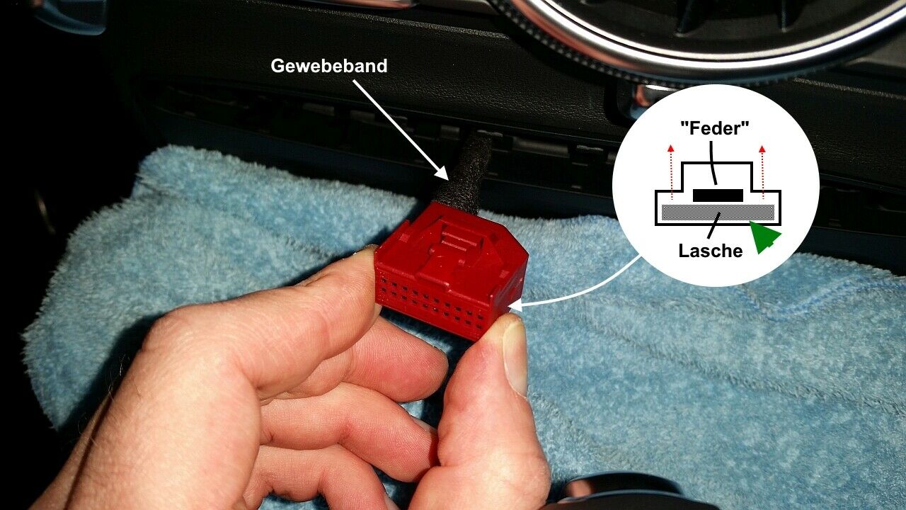

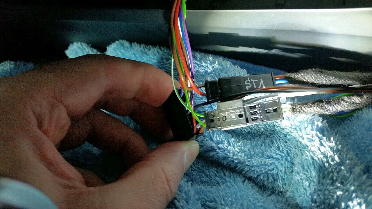

Reihe 1, linker Pin (L1): Plus hinten rechtsDas MMI im HandschuhfachDas MMI im HandschuhfachMMI made by HARMANMMI made by HARMAN
Reihe 1, rechter Pin (L5): Minus hinten rechts
Reihe 2, linker Pin (L2): Plus vorne rechts
Reihe 2, rechter Pin (L6): Minus vorne rechts
Reihe 3, linker Pin (L3): Plus vorne links
Reihe 3, rechter Pin (L7): Minus vorne links
Reihe 4, linker Pin (L4): Plus hinten links
Reihe 4, rechter Pin (L8): Minus hinten links

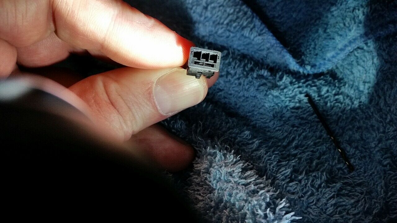

Rückseite des MMI: Die Pins für das elektrische Audiosignal (Rote Box)Rückseite des MMI: Die Pins für das elektrische Audiosignal (Rote Box)WICHTIGER NACHTRAG:
So stand das zumindest in Audi-Dokumentation, die uns vorlag. Bei der ersten Einmessung stellte sich jedoch heraus, dass Plus und Minus mehrfach vertauscht waren. Da wir unsere Verkabelung vor Anschluß 5 Mal (!) überprüft haben, gehen wir davon aus, dass unsere Dokumentation nicht mehr aktuell oder sogar nicht für den TT bestimmt war (denn das stand da nicht explizit drauf).
Mehr als diese 4 Kanäle/8 Pins braucht es nicht zur Versorgung aller Endstufen/Lautsprecher. Theoretisch hätten sogar nur 4 Pins für ein ordentliches Stereo-Signal gereicht, also das Frontsignal. Aber wenn man nicht vorne und hinten getrennt abgreift, funktioniert der Fader im Virtual Cockpit hinterher nicht mehr.
Der Centerlautsprecher entfällt in dieser Konfiguration völlig und wird auch für Musikwiedergabe kein Stück benötigt, sondern nur für diesen Pseudo-Surround Effekt, mit dem AUDI das B&O System bewirbt. Ich habe mich nie "surrounded" gefühlt, wenn ich den entsprechenden Regler im MMI weiter aufgedreht habe. Es klang nur hohl, verfälscht, die Musikqualität litt hörbar darunter. Demnach stand der Regler bei mir immer auf Null, und mit der Umcodierung auf Standardsoundsystem ist er nun sogar völlig aus dem Menü verschwunden - ich weine ihm und dem Center-Speaker keine Träne nach.

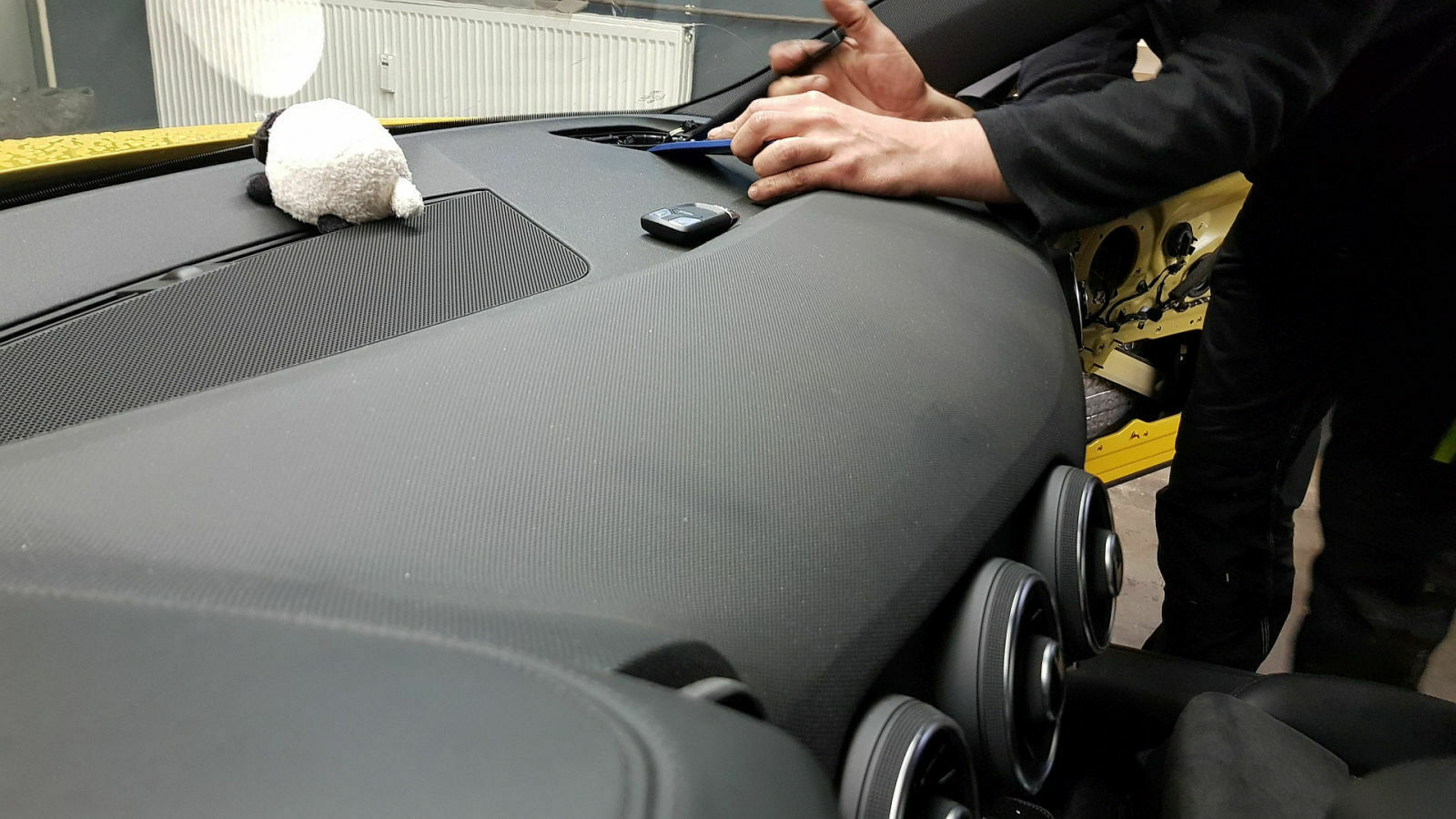

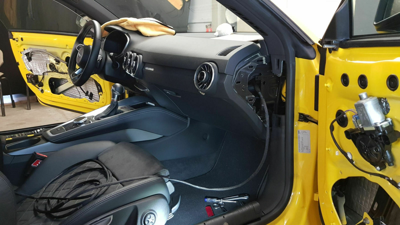

Das war es zur Theorie. In der Praxis haben wir das MMI (Handschuhfach, oben links) mit dem mit dem Audi Werkzeug 8E0051 530, das ich günstigerweise schon für die Entnahme der Schalterleiste angeschafft hatte, entnommen. Mit einem fliegend verkabelten, bereits ausgebauten Mitten-Lautsprecher aus einer der Türen haben wir uns kurz versichert, dass nach der Umcodierung wirklich nun Tonsignale an den 8 Pins anliegen. Ein 8poliges, farbig codiertes Kabel mit passendem Stecker hatten wir bereits im Vorfeld besorgt, eingepinnt und ordentlich mit Gewebeschlauch (Sleeve) ummantelt. Rein damit in die Buchse und sorgfältig auf eine Pappe notiert, welche Kabelfarbe für welchen Pin am MMI steht. Schließlich wollten wir hinten im Kofferraum noch wissen, welches HighLevel Signal an welcher Ader des Kabels anliegt.
Das Kabel haben wird dann rechts aus dem Handschuhfach hinaus an der A-Säule hinab geführt und unter der Türleiste hindurch nach hinten verlegt. Alle dafür entfernten Verkleidungen sind nur gesteckt/geklipst und mit ein wenig Feingefühl unfallfrei entfernbar.
Das Kabelende und die Pappe mit der Belegung lagen dann erst mal locker im Kofferraum herum - denn die Elektronik war noch gar nicht an Ort und Stelle, nur der Rohling der Grundplatte und die fingerdicken Kabel der geplanten Stromversorgung lagen schon dort rum.

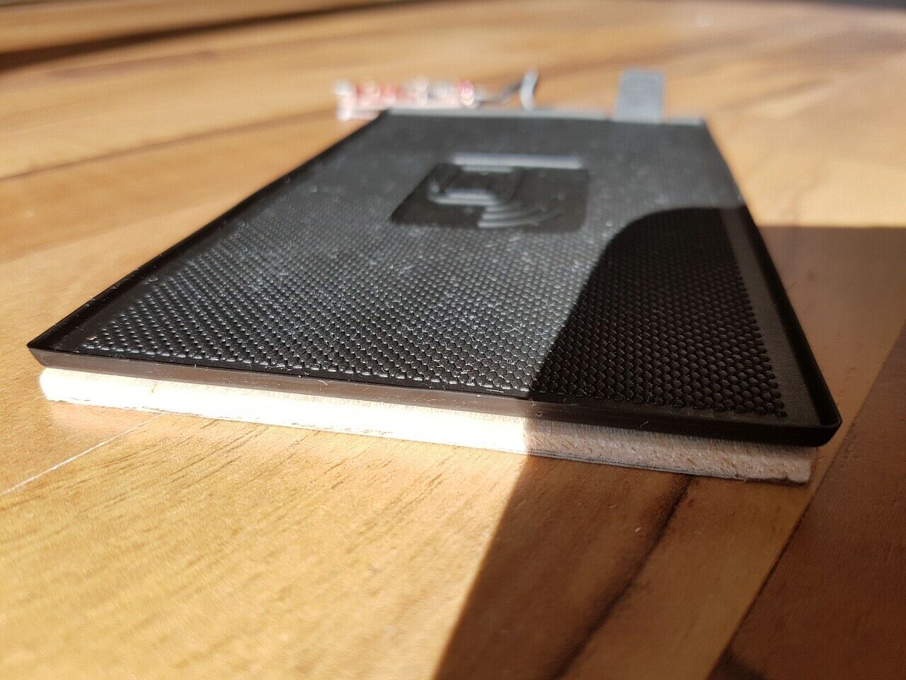

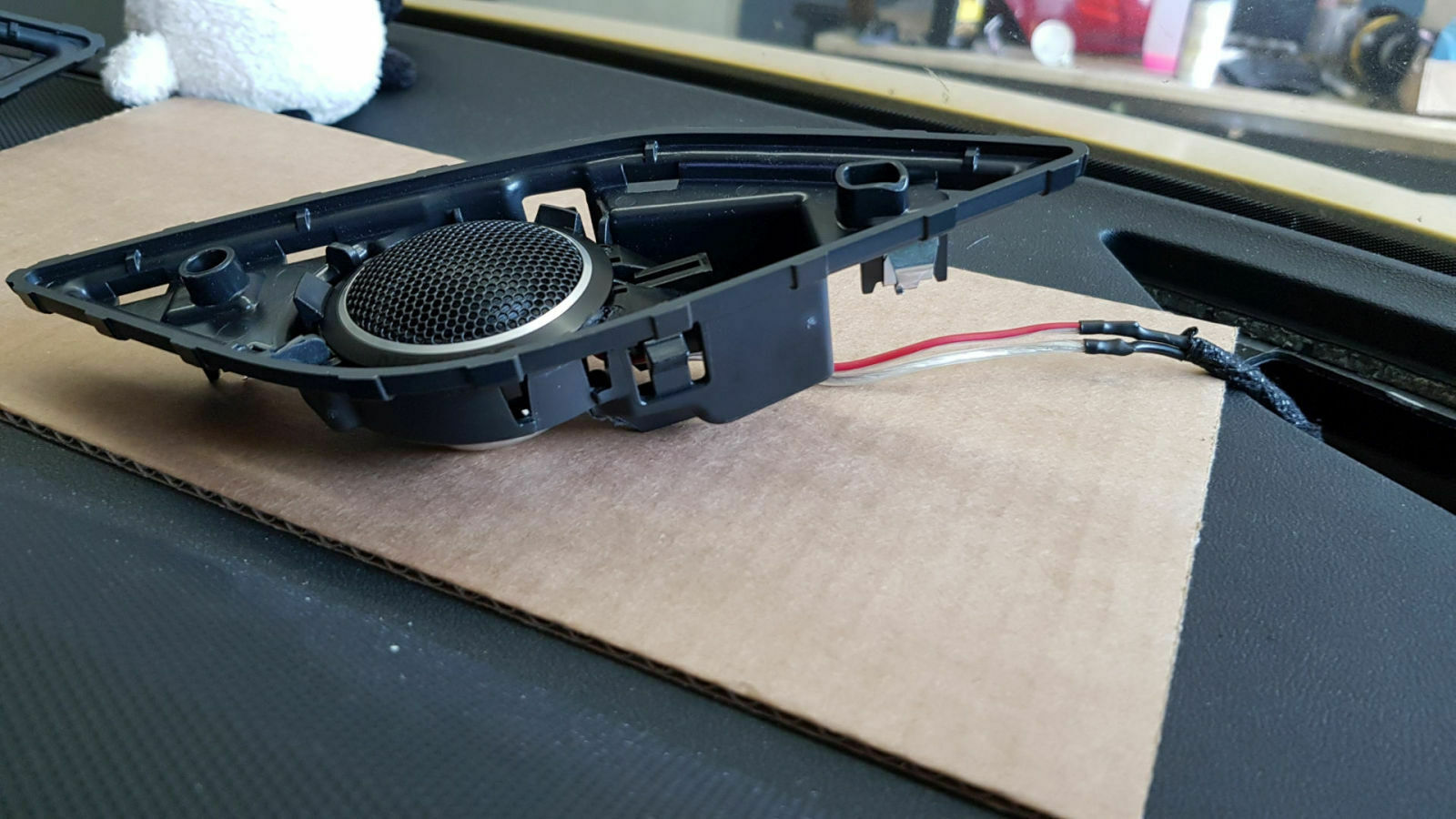

OEM Hochtöner dicht unter FrontscheibeOEM Hochtöner dicht unter Frontscheibe

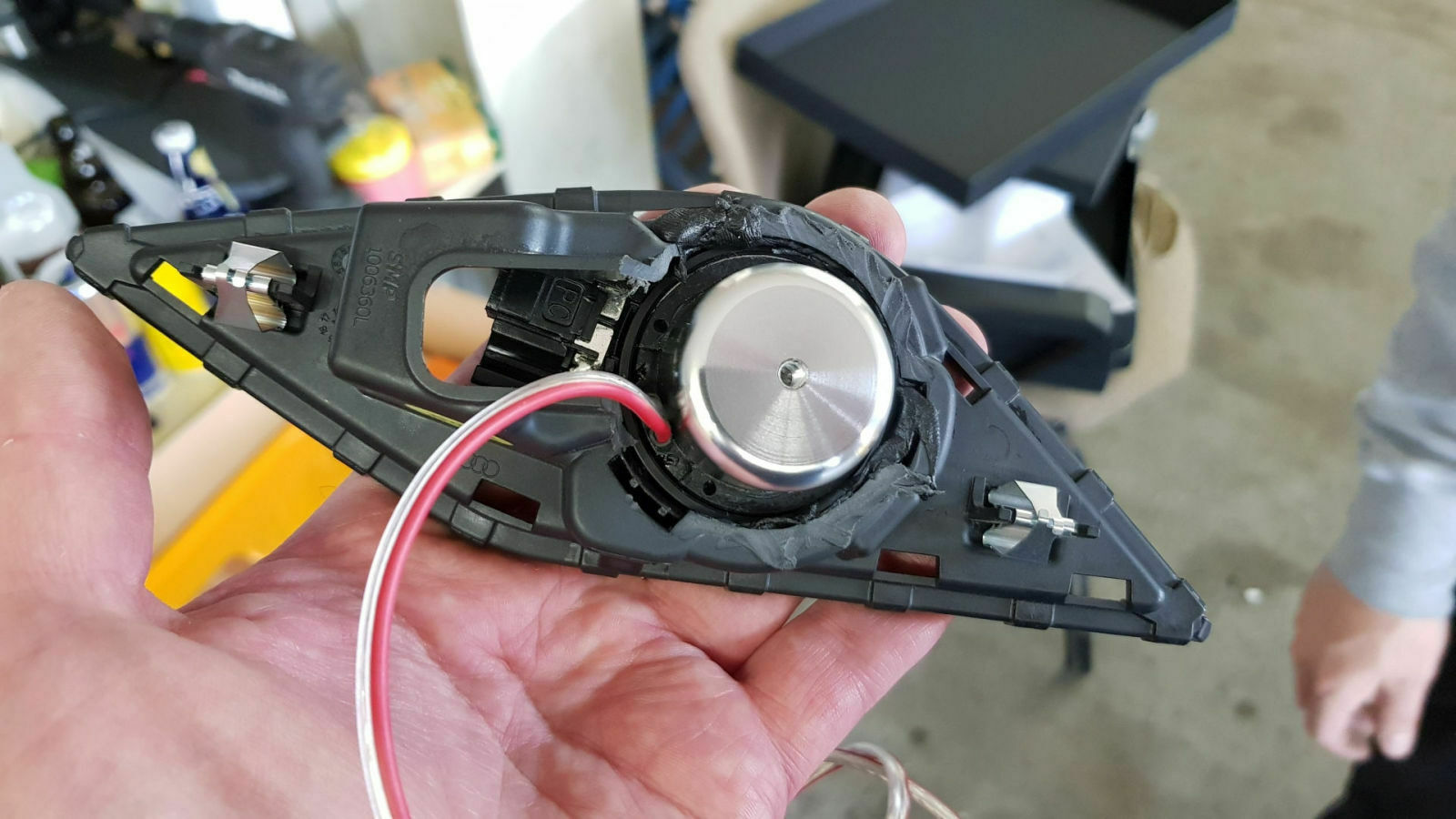

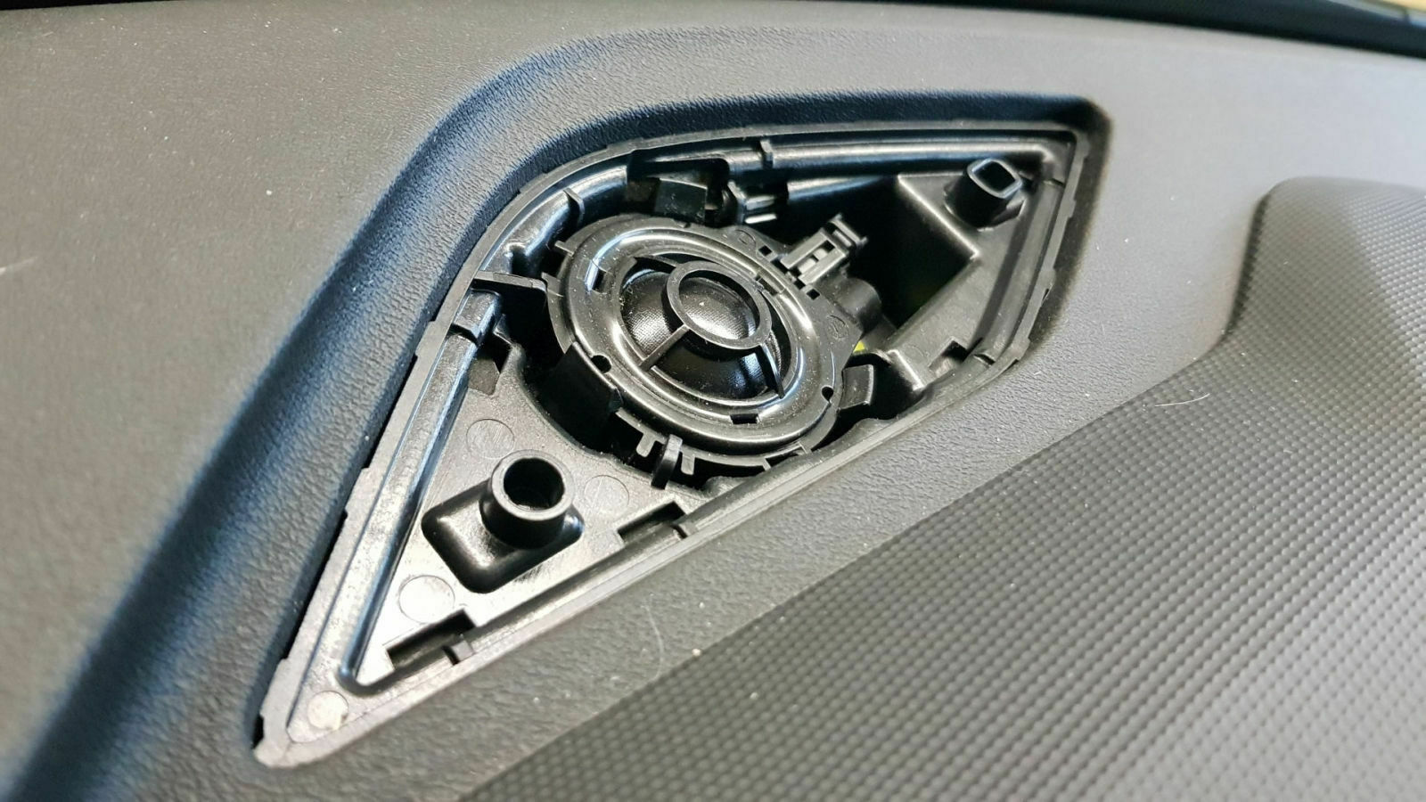

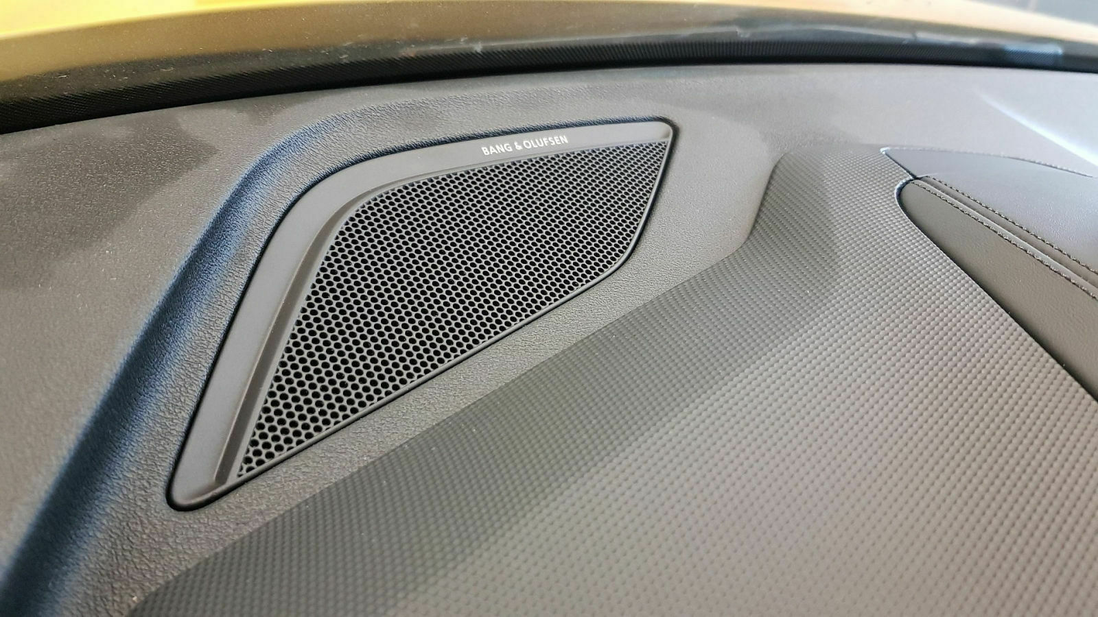

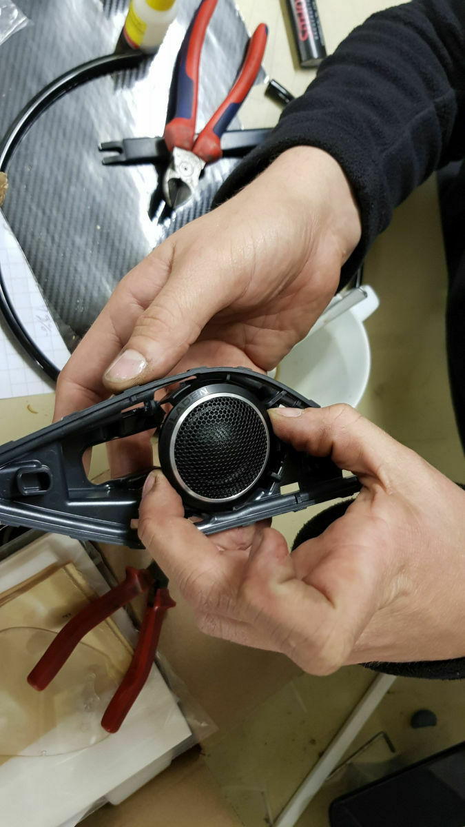

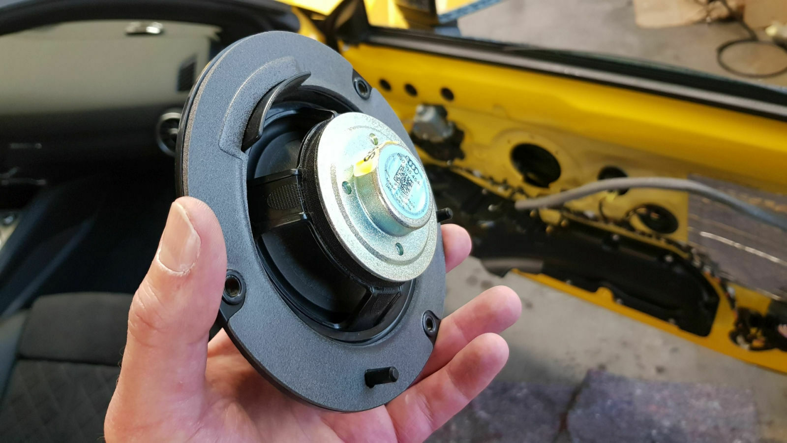

DIE HOCHTÖNER
(GLADEN PRO 25)

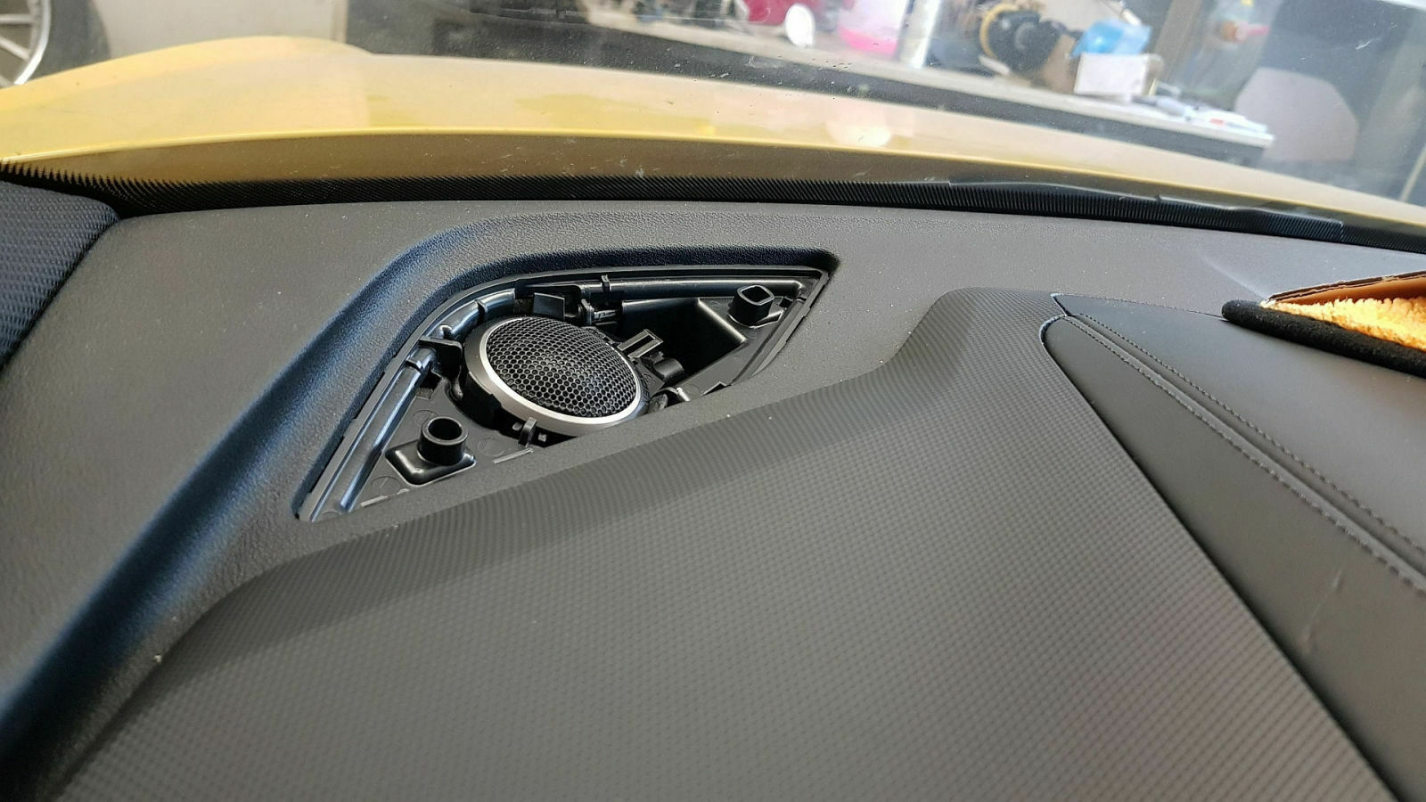

Die vorderen Hochtöner werden
aktiv
betrieben. Dies bedeutet, sie teilen sich keinen Kanal der Endstufe(n) mit dem Mittel- und dem Tieftöner (über Frequenzweichen), sondern haben jeweils exklusiv einen individuell konfigurierbaren Verstärkerkanal für sich.
Am prächtigsten klingen gute Hochtonlautsprecher ("Tweeter"
, wenn sie einen direkt antweeten - also frontal auf den Kopf ausgerichtet sind. Der egoistische HiFi-Liebhaber richtet dabei sogar den beifahrerseitigen Tweeter unsymetrisch weit nach links aus, damit er auf den eigenen Kopf zeigt und nicht etwa auf den des Beifahrers. Bei meinem vorherigen TT 8J war das kein Problem - die serienmäßigen

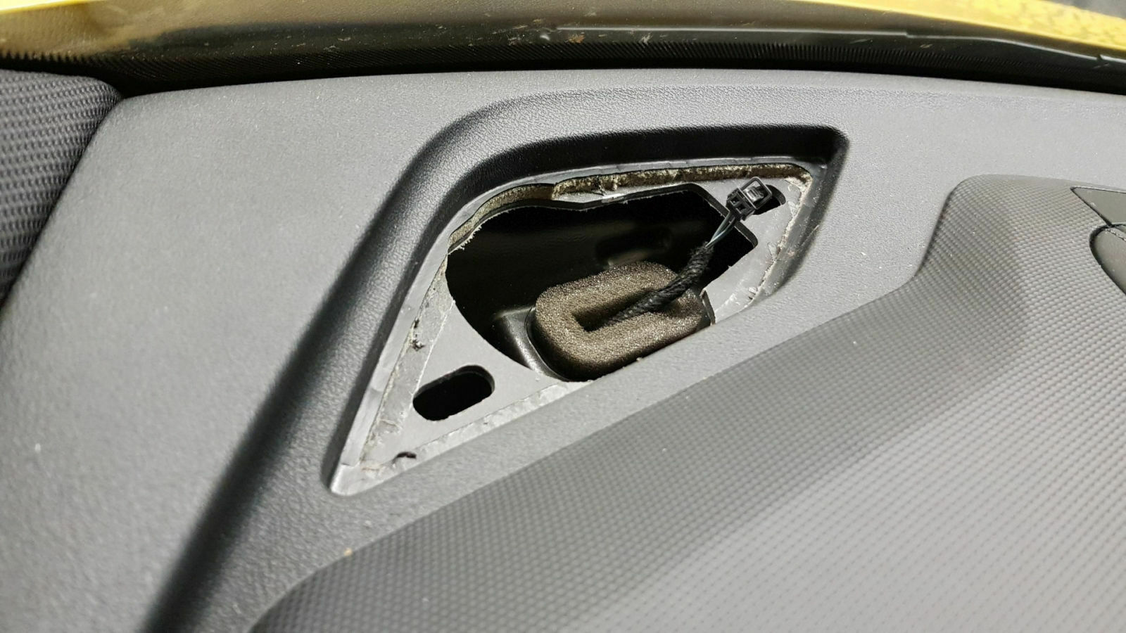

OEM Hochtöner ist rausOEM Hochtöner ist raus
Hochtönergitter im Armaturenbrett saßen weit vorne und wir konnten sie als "Grundplatte" verwenden, um ein auf den Fahrer ausgerichtetes und mit Alcantara bezogenes Hochtönergehäuse zu bauen.
Hier beim FV/8S hingegen konnten wir das sofort vergessen - nicht nur die "dreieckige" Form der Gitter war ungeeignet, sondern sie waren auch weit hinten unter der Frontscheibe platziert - kein Raum für einen Aufbau. Das Ganze sollte möglichst
unaufdringlich
, wenn nicht sogar "unsichtbar" werden, also kamen auch irgendwelche "Anbauten" an die A-Säule nicht in Frage. Blieb nur die originale,
versenkte Einbauposition
, bei der die hohen Frequenzen das Ohr über den Umweg über die Frontscheibe (Reflexion) erreichen - suboptimal, aber keine Katastrophe.

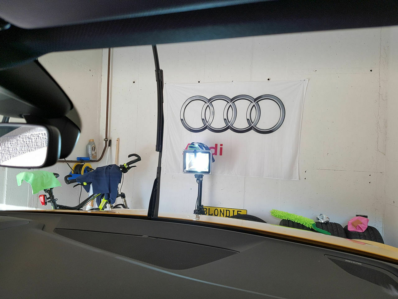

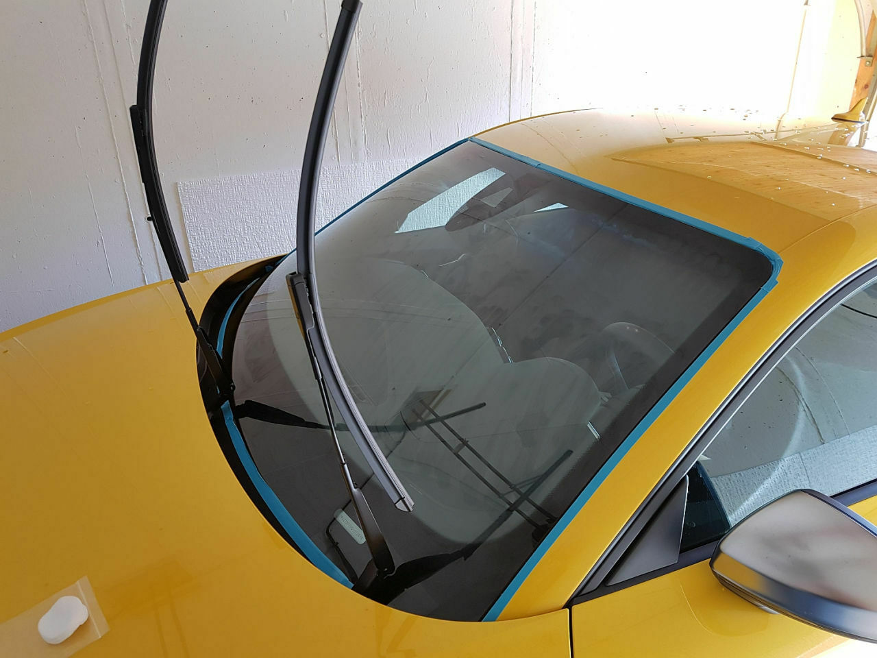

Dafür war der Einbau eine Katastrophe
:D
- so dicht unter der Scheibe blieb kaum Platz zum Hantieren,
Fummelei dicht unter der FrontscheibeFummelei dicht unter der Frontscheibe
während man von draußen durch die Scheibe reinschauen musste um zu sehen, was die Hände innen tun.

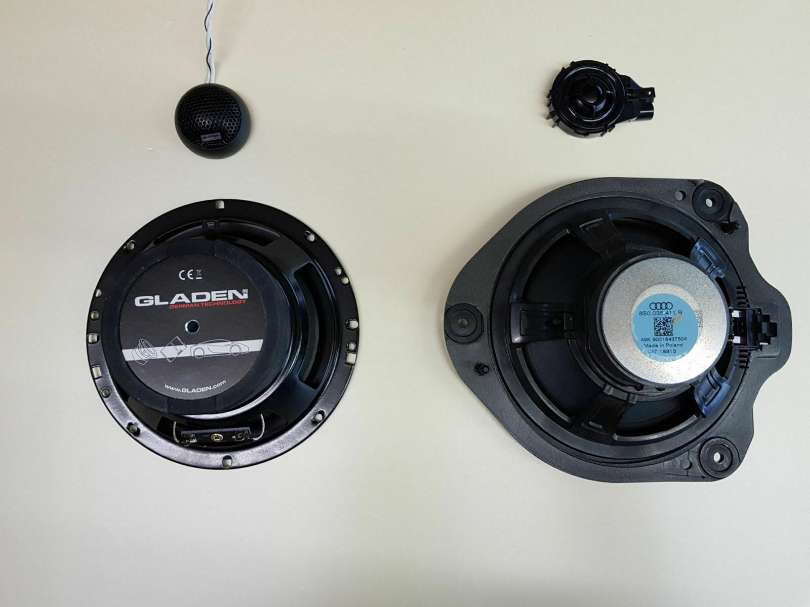

Nachdem wir die Hochtönergitter entfernt hatten, fanden wir die originalen B&O Tweeter in einer Kunstoffhalterung vor. Diese war ins Armaturenbrett geklipst und wurde ebenfalls mitsamt Tweeter herausgenommen. Der alte Lautsprecher flog raus und die Aufnahmen wurden per Dremel so erweitert, dass sie die GLADEN Hochtöner aufnehmen konnten. Die (serienmäßigen) Kabel wurden angelötet, alles wieder an seinen Platz geklipst, Abdeckung drauf und fertig.
Das war der leichte Teil.
Einpassen des GLADEN HochtönersEinpassen des GLADEN HochtönersGLADEN Hochtöner eingepasst (1)GLADEN Hochtöner eingepasst (1)GLADEN Hochtöner eingepasst (2)GLADEN Hochtöner eingepasst (2)Halterung mit Hochtöner wieder eingebautHalterung mit Hochtöner wieder eingebautDeckel zu und schon ist der BANG&OLUFSEN Schriftzug obendrauf pures UnderstatementDeckel zu und schon ist der BANG&OLUFSEN Schriftzug obendrauf pures Understatement

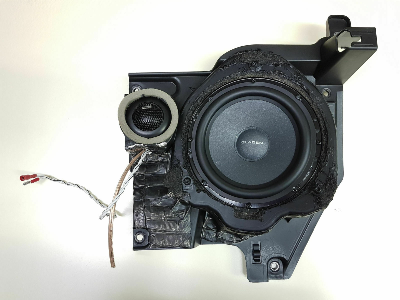

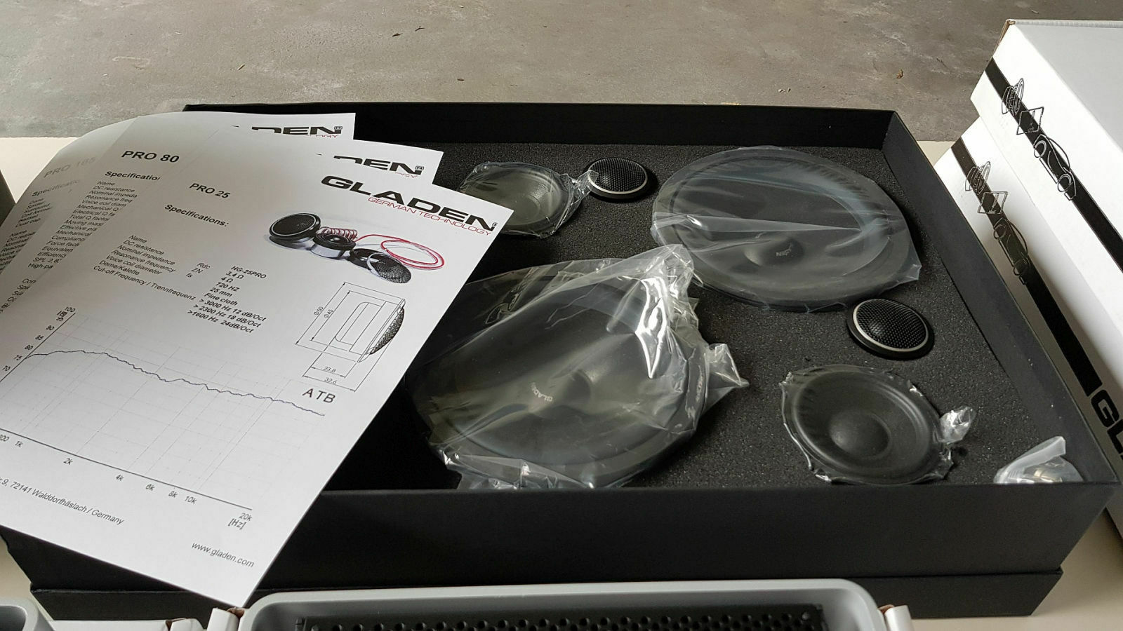

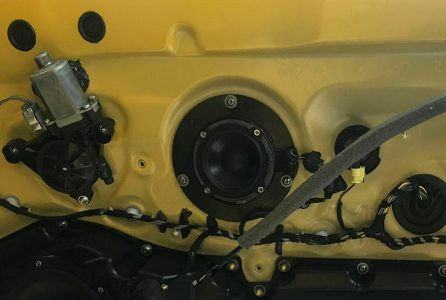

DIE MITTELTÖNER
(GLADEN PRO 80)
Völlig unspektakulär, gibt's nicht viel zu zu schreiben. Auch hier kam ein Plexiglas-Adapter zum Einsatz, der in die bearbeitete OEM-Halterung (3 Schraublöcher) geklebt wurde, um die GLADEN Pro 80 (4 Schraublöcher) befestigen zu können. Auch hier waren die original von Audi verlegten Kabel dick genug, um sie weiterverwenden zu können. Noch 3 Fotos, dann geht's weiter mit aufregenderen Lautsprechern
:D
Entnahme OEM MitteltönerEntnahme OEM MitteltönerPlexiglas-Adapter von 3 auf 4 LöcherPlexiglas-Adapter von 3 auf 4 LöcherGLADEN Mitteltöner verbautGLADEN Mitteltöner verbaut

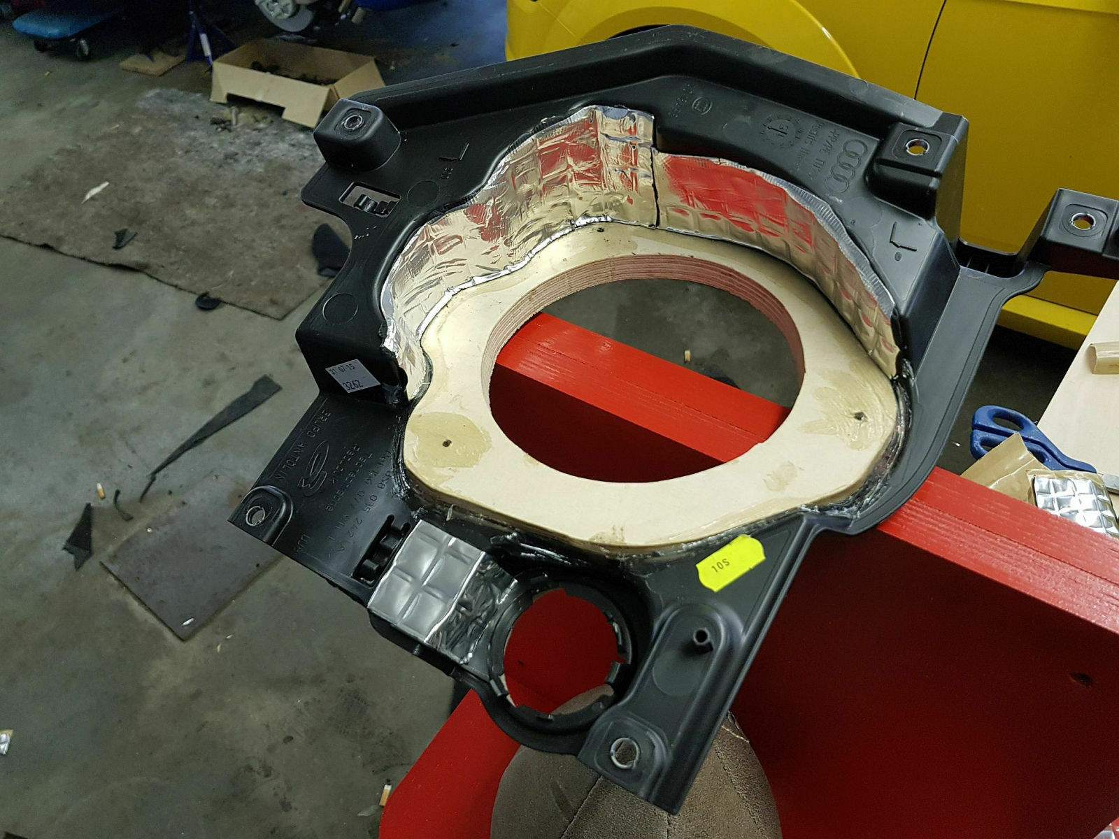

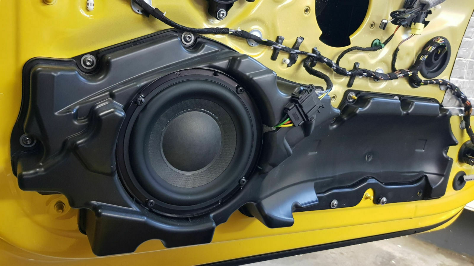

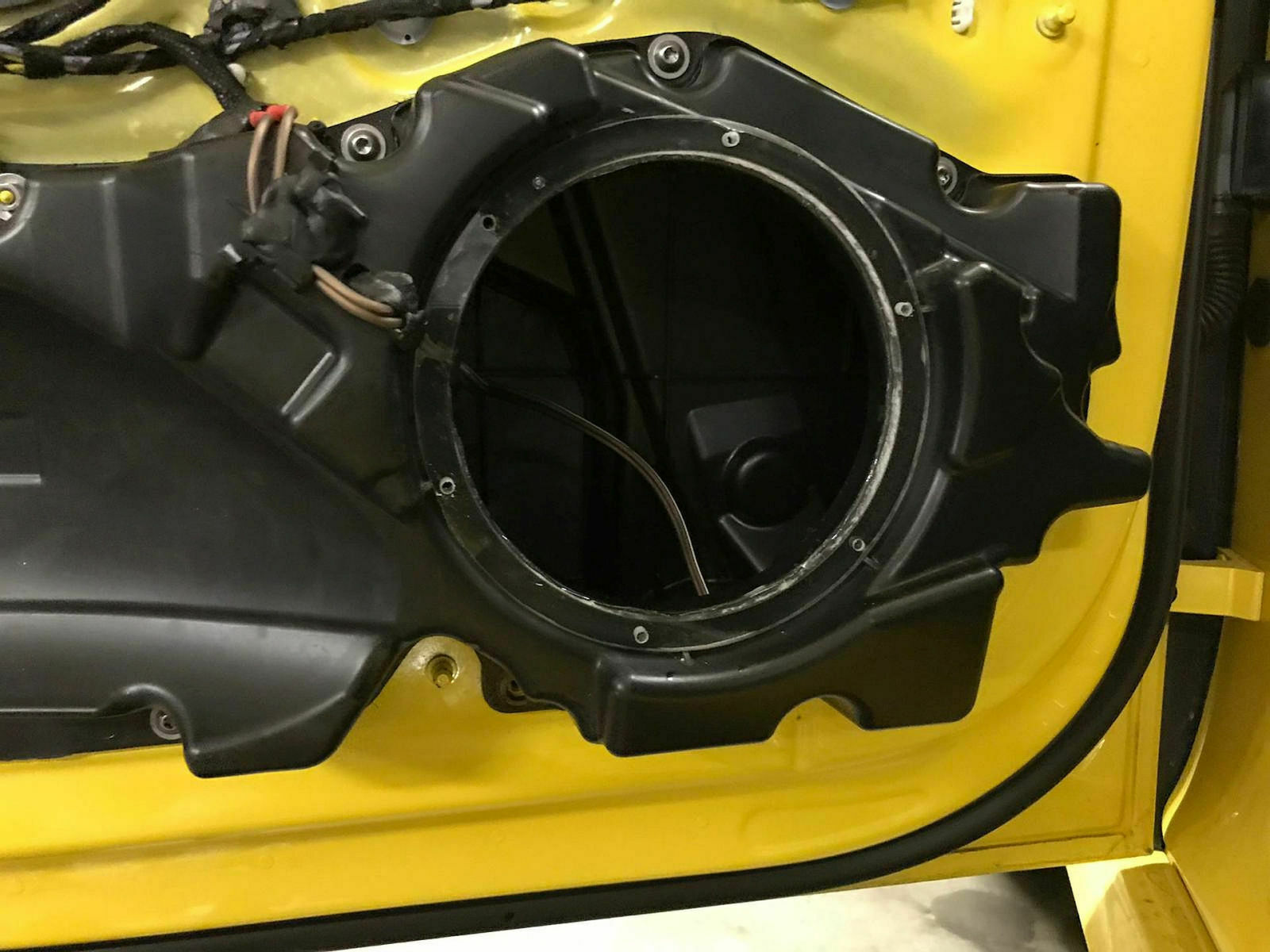

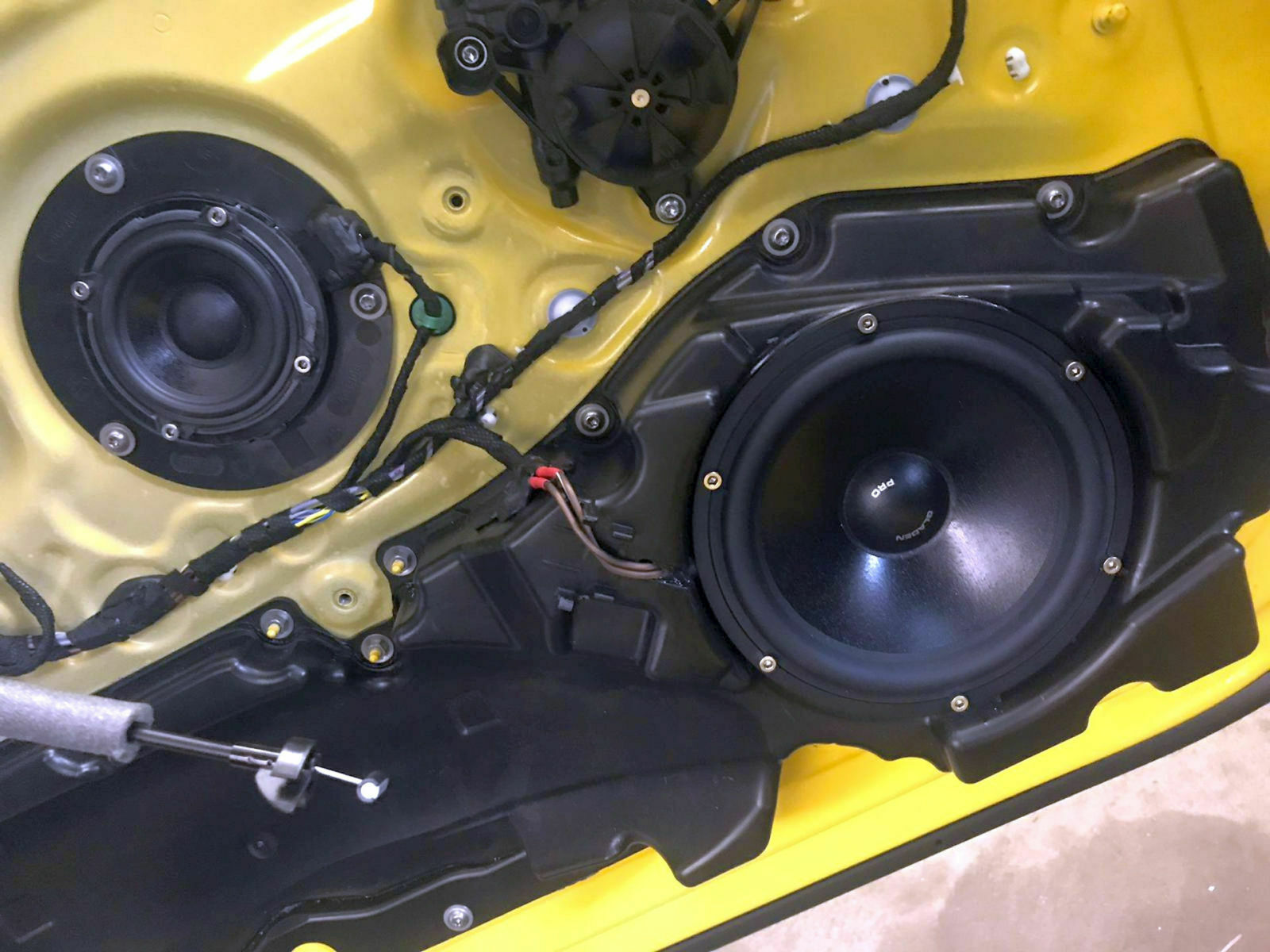

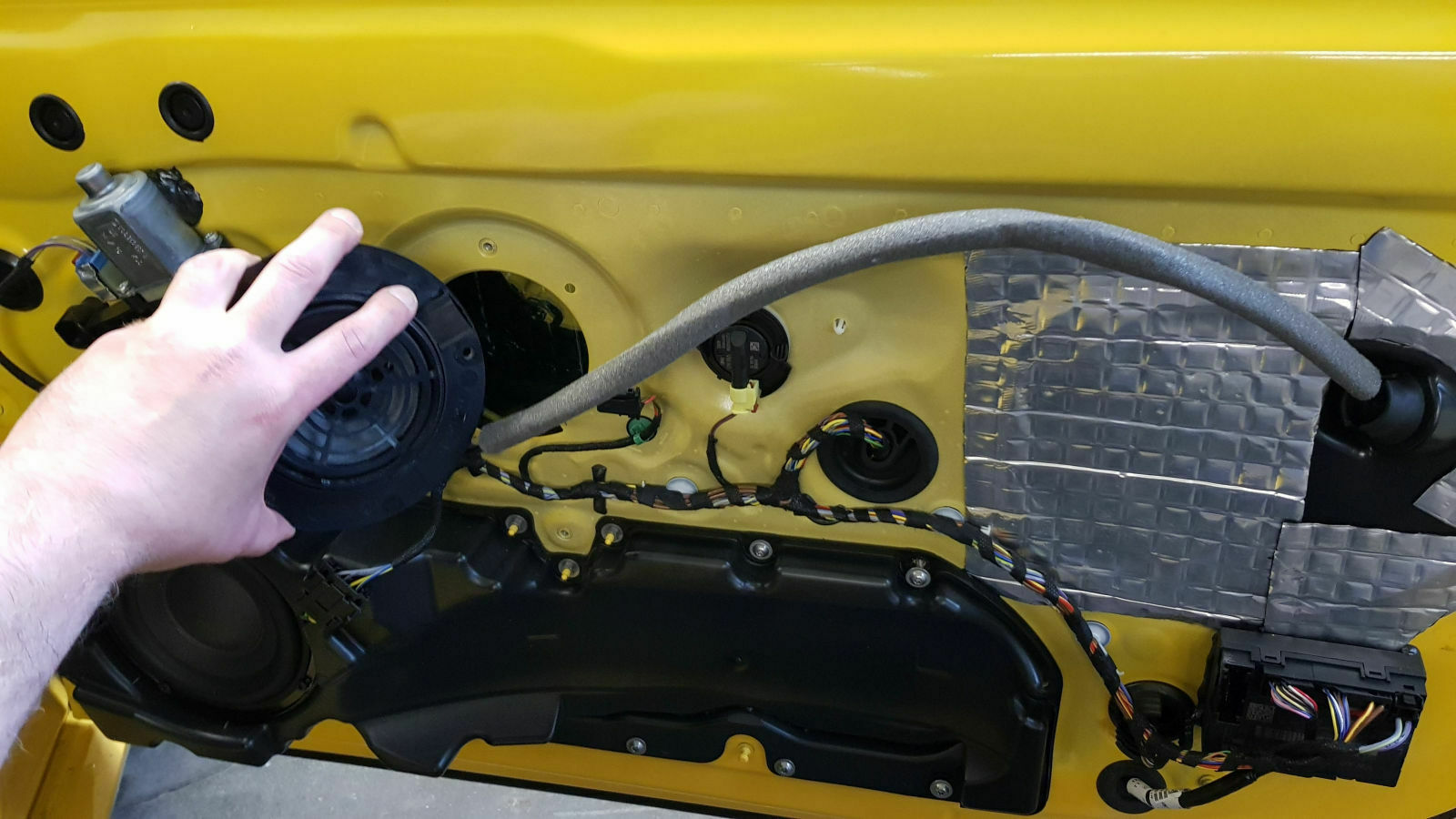

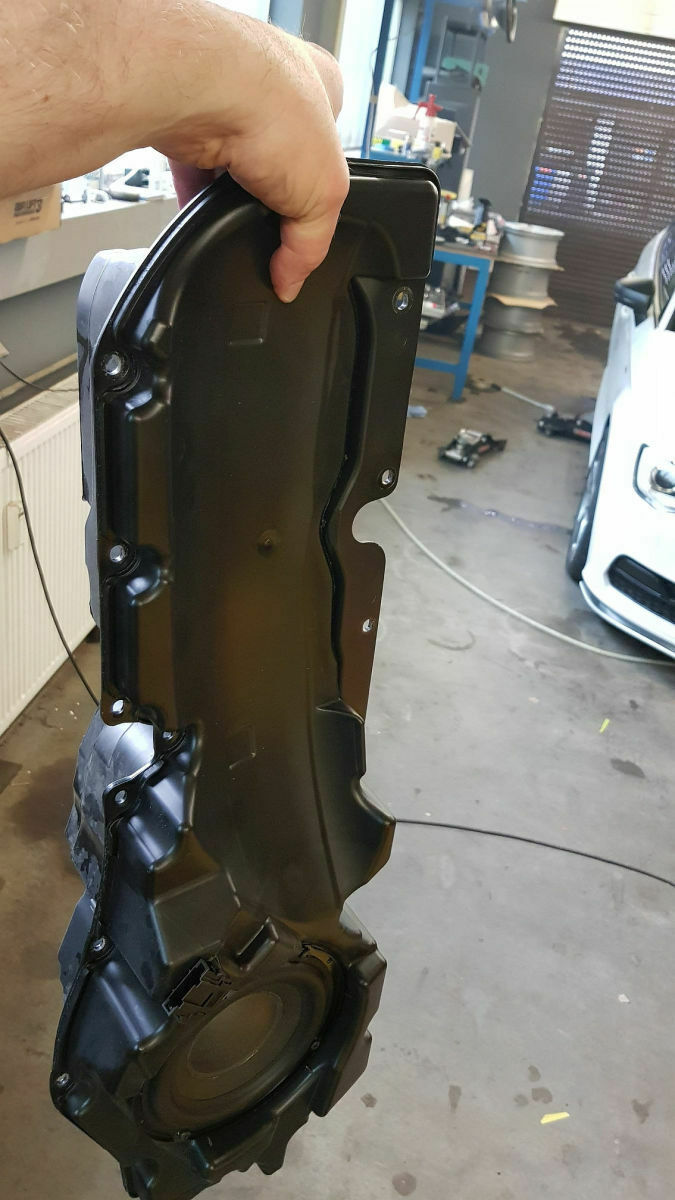

DIE TIEFTÖNER
(GLADEN PRO 165)

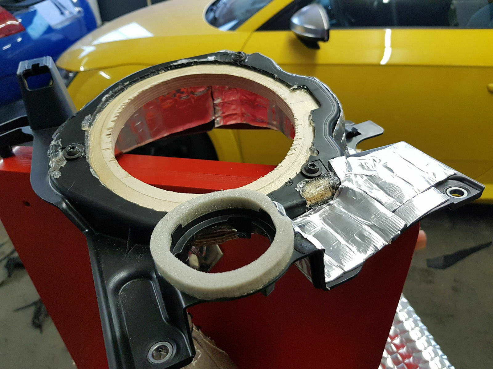

AUDI Tieftönergehäuse ausgebautAUDI Tieftönergehäuse ausgebaut

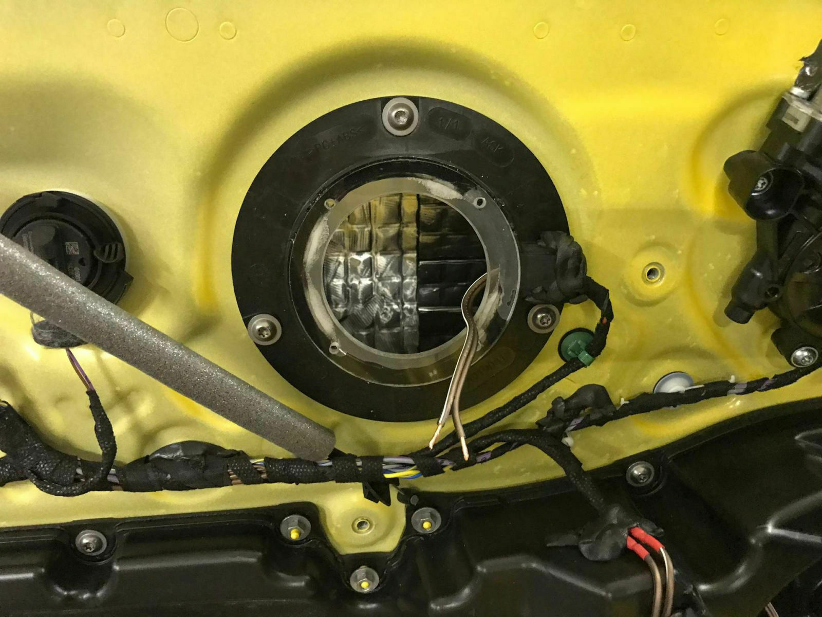

Weiter ging es mit den Tieftönern. Diese sitzen unten in der Tür hinter der grossen Abdeckung und haben das
Standardmaß 16,5cm
. AUDI hat ihnen ein geschlossenes (Plastik-)Gehäuse spendiert, wohl einerseits, um die Schallabgabe nach außen zu reduzieren, aber wohl auch für einen besseren, trockeneren und präzisieren Klang. Wie tragisch vergebens dieser Aufwand war, dazu komme ich noch im letzten Kapitel "Der Klang".
Wir hatten irgendwo nachgelesen, dass die PRO 165 mindestens 7 Liter
Gehäusevolumen
brauchen, um sich entfalten zu können, und das OEM-Gehäuse sah zunächst gar nicht danach aus: Obwohl es fast die gesamte Breite der Tür nutzt, ist es nicht sehr tief ("dick"
. Die Entwarnung kam dann aber beim "Auslitern" (wir haben Wasser reingekippt): 9,5 Liter Volumen. Optimal.

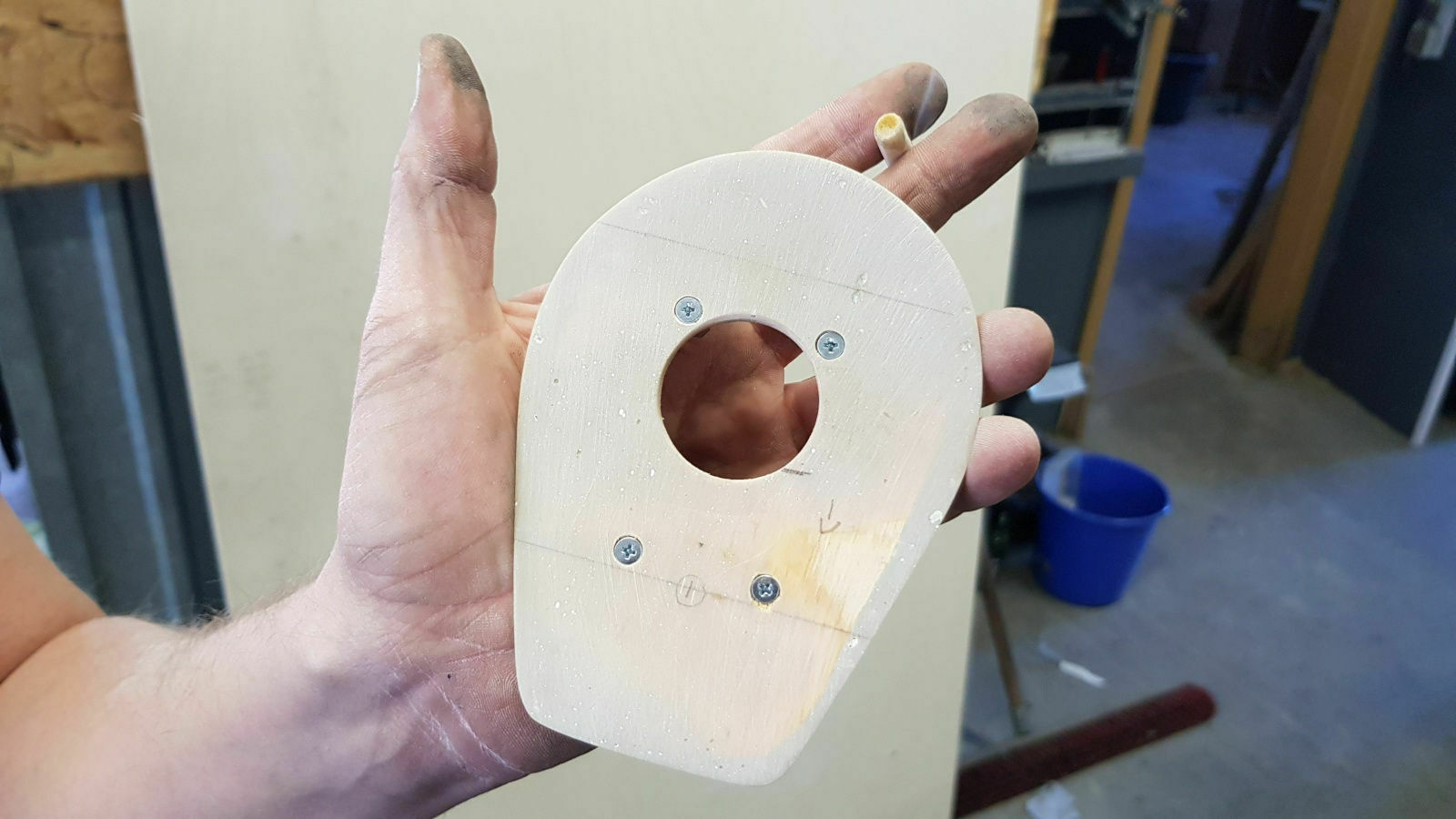

Nun war ein
Adapter
notwendig um die Bohrlochpositionen im Gehäuse (4) auf die der GLADEN Pro 165 (6 Löcher) zu adaptieren. Hier haben wir uns Ringe aus Plexiglas fertigen lassen: dick genug, um die schweren Chassis sicher darin verschrauben zu können, aber dünn genug, damit die Lautsprecher nicht zu weit rausstehen und die Türverkleidung später noch darüber passt. Die Ringe wurden dann auf die originalen Gehäuse mit 2-Komponenten-Kleber aufgeklebt und der Lautsprecher dann mit etwas HiFi-Dichtband eingesetzt und verschraubt.

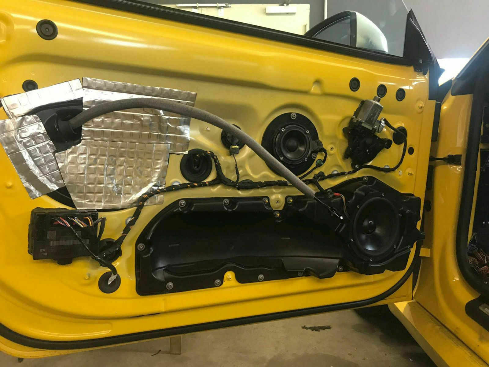

Natürlich nicht, bevor wir nicht die Kabel noch an die Lautsprecherkontakte gelötet hatten. Und bei den Kabeln gab es schon die nächsten Probleme:
- Die
Verkabelung
. Für uns war bisher klar, dass die originale AUDI-Verkabelung in und zu den Türen komplett rausfliegt und durch hochwertigere und dickere Kabel ersetzt wird. Der Durchlass von innen ist jedoch so (mit Blech) verbaut, dass wir diesen Plan schweren Herzens aufgegeben mussten. Aber wir hatten Glück im Unglück: die Kabel für die Mitteltöner waren gerade so ausreichend dimensioniert und (mglw. dank B&O-Kreuzchen) von akzeptabler Qualität. Die Kabel vom Tieftöner waren zu dünn... aber auch hier half uns das Glück: Die B&O Tieftöner haben Doppelschwingspulen und deshalb gab es insgesamt 2 Kabelpaare (4 Adern), die wir bündeln konnten - und dann passte der Querschnitt auch so gerade.
- Die
Abdichtung
: Idealerweise schließt ein Tief(-Mittel)töner luftdicht mit seinem Gehäuse ab. Wenn seine Membran dann
OEM Tieftöner im GehäuseOEM Tieftöner im Gehäuse
"rausfedert" um einen tiefen Ton zu erzeugen, kämpft sie dabei gegen den Unterdruck in dem geschlossenen Gehäuse, in dem sie sitzt. Dieser Unterdruck fördert das schnelle "Zurückfedern" der Membran nach Ende des Tons und sorgt für einen präzisen, knackigen Bass (der Gegensatz dazu ist ein unpräziser, brummeliger Bass). Ein weiterer Vorteil eines sorgfältig abgedichteten Gehäuse ist es, keine (Luft-)
Strömungsgeräusche
zu haben. Leider war Audi bzw. Bang&Olufsen das Thema völlig egal, die Kabel der Tieftöner führten durch einen nicht weiter abgedichteten Schlitz ins innere des Gehäuses. Man brauchte die Membran nur leicht mit den Fingern reindrücken, und schon hörte man es aus dem Schlitz "atmen". Hat eine Weile gedauert, bis wir das richtige Material gefunden hatten, um den abzudichten, Affenkitt war zu "grob" dafür, es wurde nicht ganz dicht. Schließlich haben wir Sanitärsilikon reingepumpt und die Sache war erledigt.
Plexiglas-Adapterring von 4 auf 6 LöcherPlexiglas-Adapterring von 4 auf 6 LöcherDann folgte noch die übliche, leider bei Audi notwendige Prozedur, nämlich die noch "nackte" Tür mit der Faust (sanft) abklopfen Stellen identifizieren, die rappeln, klappern, scheppern oder knistern. Und die dann mit Butylschnur (Affenkitt), Filzband, Zellkautschuk etc. mundtot machen. Das ist nun besonders wichtig geworden, denn da unten sitzt jetzt ein Basslautsprecher drin, der richtig Dampf macht und bei höherer Lautstärke einiges in Schwingung versetzen kann. Besonders haben wir uns deswegen auch dem unteren Lautsprechergitter in der Türverkleidung gewidmet und Butyl prophylaktisch in jede erreichbare Ritze gedrückt - denn die bekommen den vollen Bassdruck ab.
GLADEN Pro 165 Tieftöner verbautGLADEN Pro 165 Tieftöner verbautFahrertür fertig bestücktFahrertür fertig bestücktButylschnur (Affenkitt) in jede Ritze gegen Geräusche - hier beim Türsteuergerät, das nicht ganz fest sass und klapperteButylschnur (Affenkitt) in jede Ritze gegen Geräusche - hier beim Türsteuergerät, das nicht ganz fest sass und klapperte

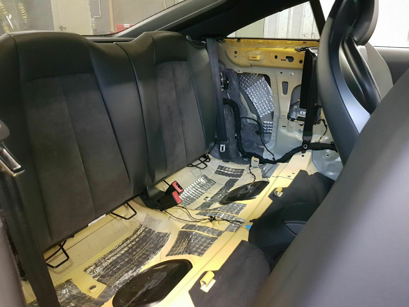

DAS HECKSYSTEM
(GLADEN RSX 165)
Über das passive Hecksystem hatte ich mich ja schon in Teil 1 ausgelassen. Außer, dass es nun noch besser klingt, weil es endlich mit genügend Leistung versorgt wird, hat sich hier nichts geändert. Natürlich kommt dieses vergleichsweise günstige System klanglich nicht an das Frontsystem heran, aber das ist nicht weiter schlimm - es soll ja nur
im Hintergrund
ein wenig "füllen" und ist nicht raushörbar. Und das ist jetzt echt meckern auf hohem Niveau - das RSX ist immer noch um einen zweistelligen Faktor besser als das B&O Geraffel, das da vorher drin steckte.
Unter Rückbank und hintere Seitenverkleidung mit Alubutyl dämmen, wo sinnvollUnter Rückbank und hintere Seitenverkleidung mit Alubutyl dämmen, wo sinnvoll

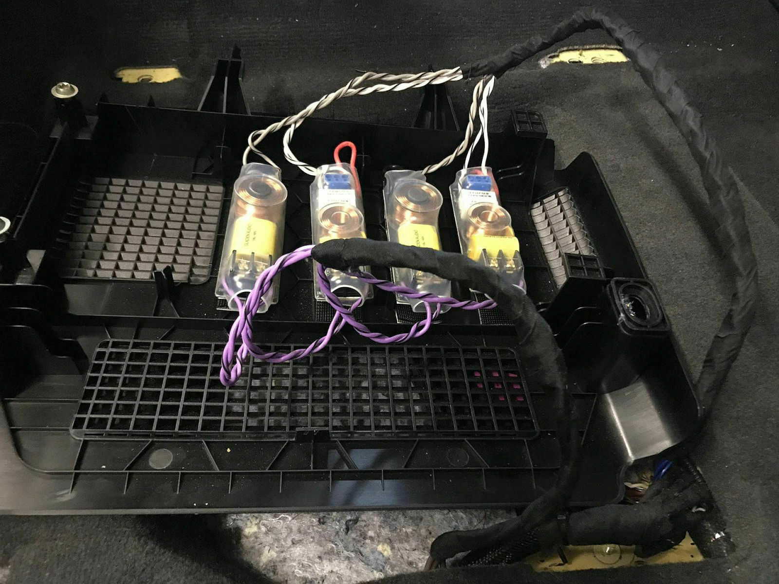

Was den Einbau angeht, gibt es hier die Besonderheit, dass es, im Gegensatz zu vorne, ein passiver 2-Wege System ist. Also ist hierfür pro Seite nur 1 Endstufen-Kanal vorgesehen und wir müssen
zur Trennung von Höhen und Tief-/Mitten Frequenzweichen

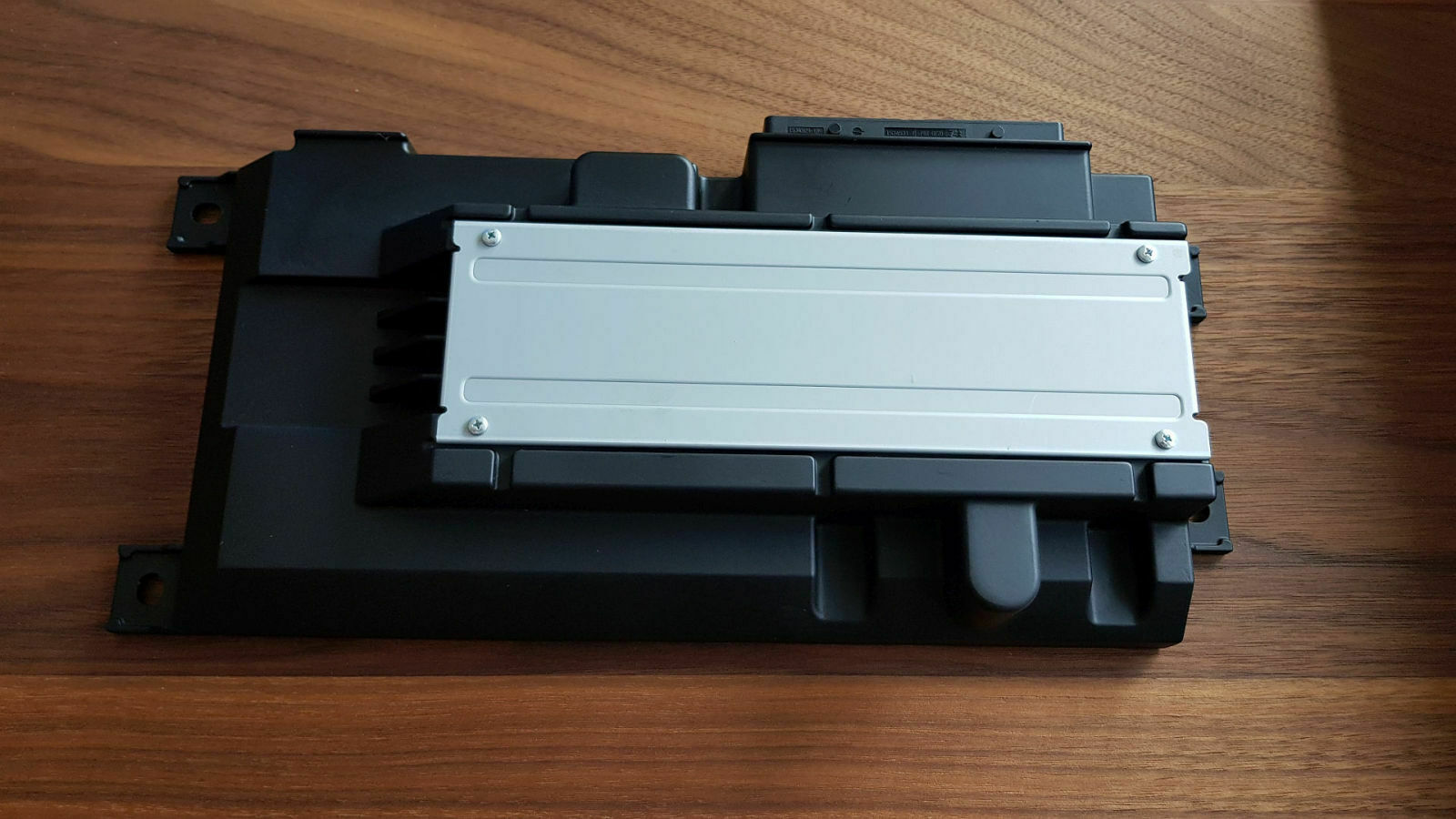

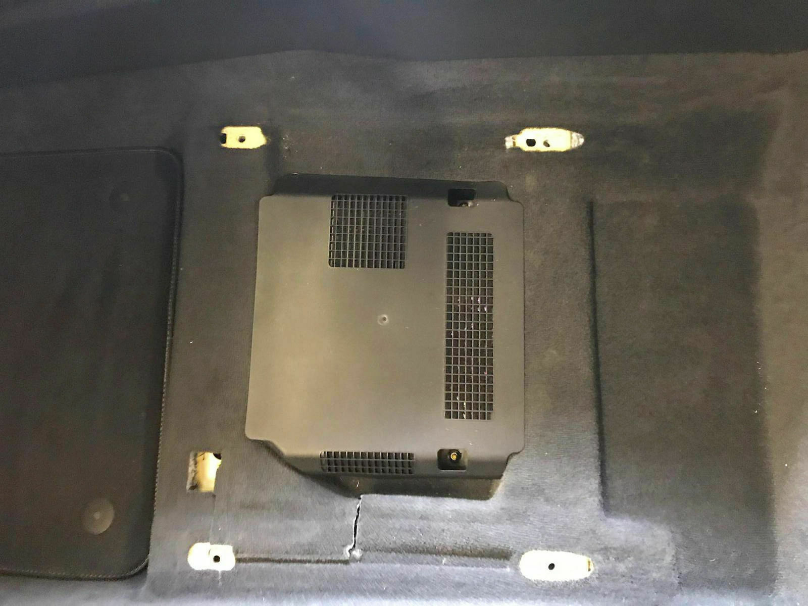

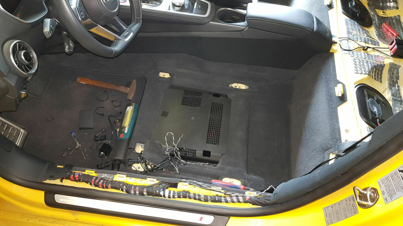

einsetzen. Diese haben wir unter dem Fahrersitz verbaut, dort, wo zuvor der B&O Verstärker saß, welcher rausgeflogen ist und in EBAY verkauft wurde.
Dazu musste zwar der
Fahrersitz raus
(aufwändig), aber das war sowieso unumgänglich, weil unter dem Fahrersitz auch alle serienmäßigen Lautsprecherleitungen ankommen, die wir ja größtenteils weiterverwenden wollten.
Zunächst noch einmal ein paar Bilder zu den schlabbrigen OEM-Lautsprecheraufnahmen, die wir erst einmal aufwendig mit MDF und Alubutyl stabilisieren mussten, bevor wir die GLADEN Lautsprecher einsetzen konnten. Optisch kein Leckerbissen, aber die Funktion ging vor, besondern, da man hinterher nichts davon sieht:
Hintere OEM-Lautsprecherhalterungen verstärkenHintere OEM-Lautsprecherhalterungen verstärkenGLADEN vs. OEM made in PolandGLADEN vs. OEM made in PolandFertiger Lautsprechereinsatz hintenFertiger Lautsprechereinsatz hinten
Anschließend ein paar Bilder zum Ausbau von Sitz, B&O Verstärker und Einbau der Frequenzweicher unter der Abdeckung des rausgeflogenen Verstärkers:
Fahrersitz ist raus - Unter der Plastikabdeckung sitzt (noch) der B&O VerstärkerFahrersitz ist raus - Unter der Plastikabdeckung sitzt (noch) der B&O VerstärkerB&O Verstärker ausgebaut und verkaufsfertigB&O Verstärker ausgebaut und verkaufsfertig
Frequenzweichen unter der Abdeckung des B&O Verstärkers befestigtFrequenzweichen unter der Abdeckung des B&O Verstärkers befestigtDeckel wieder drauf und man sieht nichts mehr - auch nicht von den ganzen KabelnDeckel wieder drauf und man sieht nichts mehr - auch nicht von den ganzen Kabeln

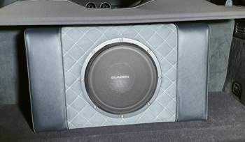

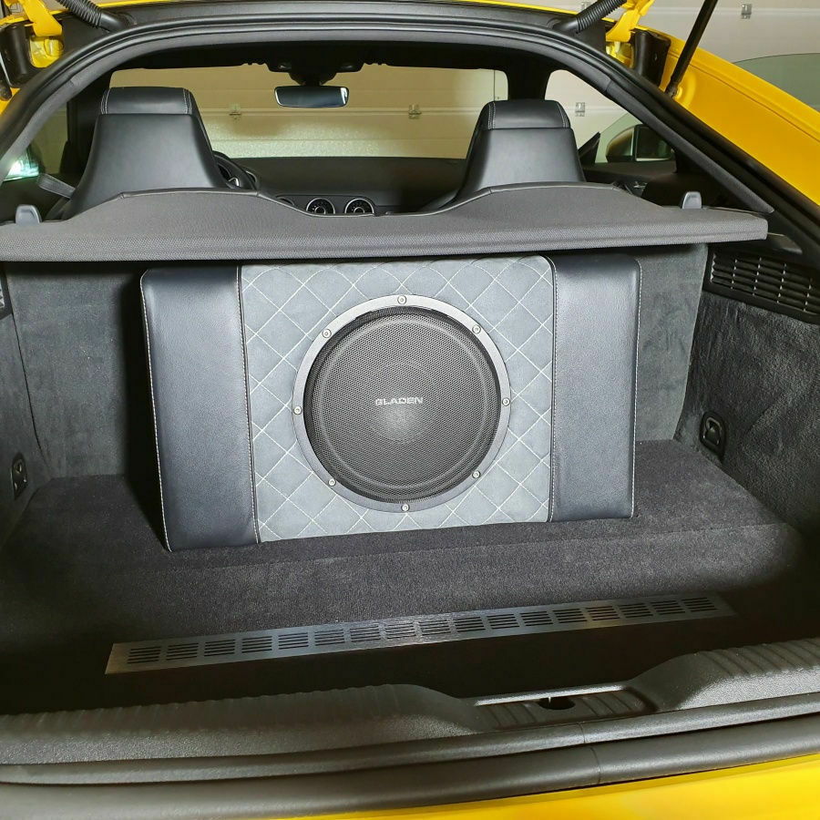

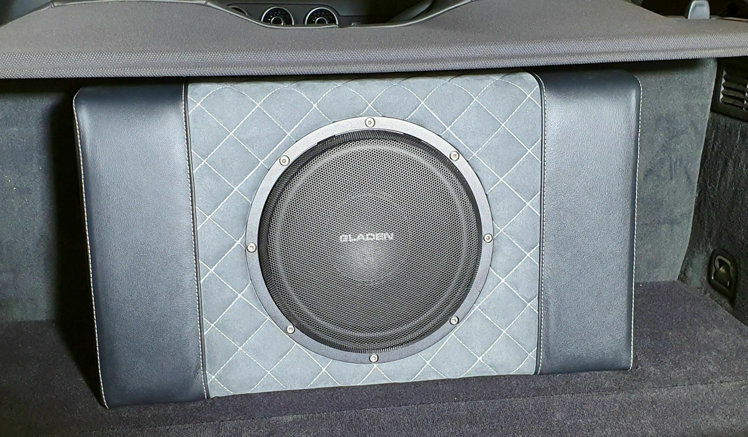

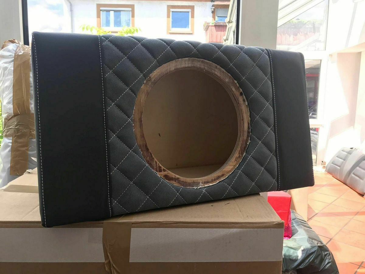

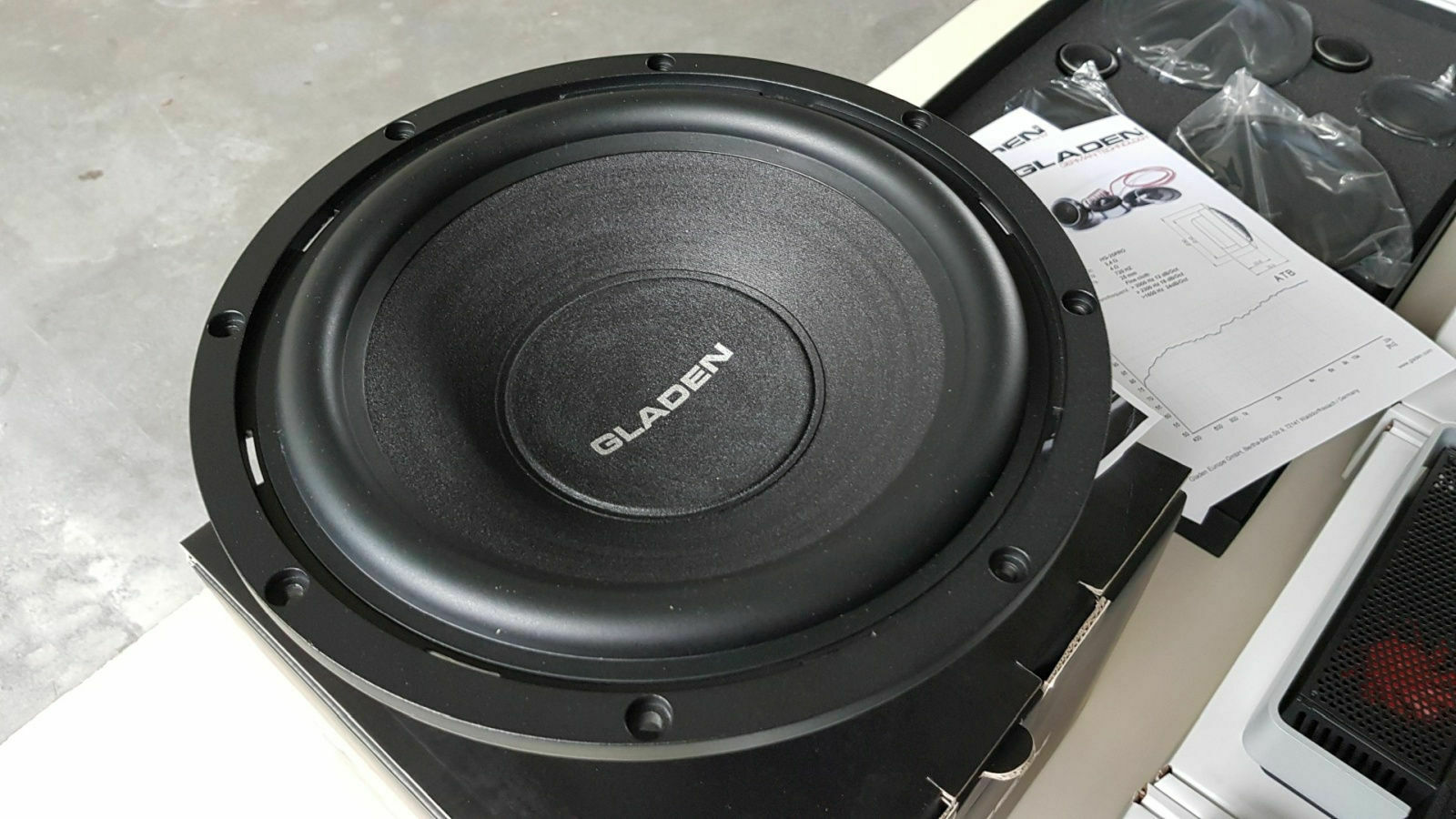

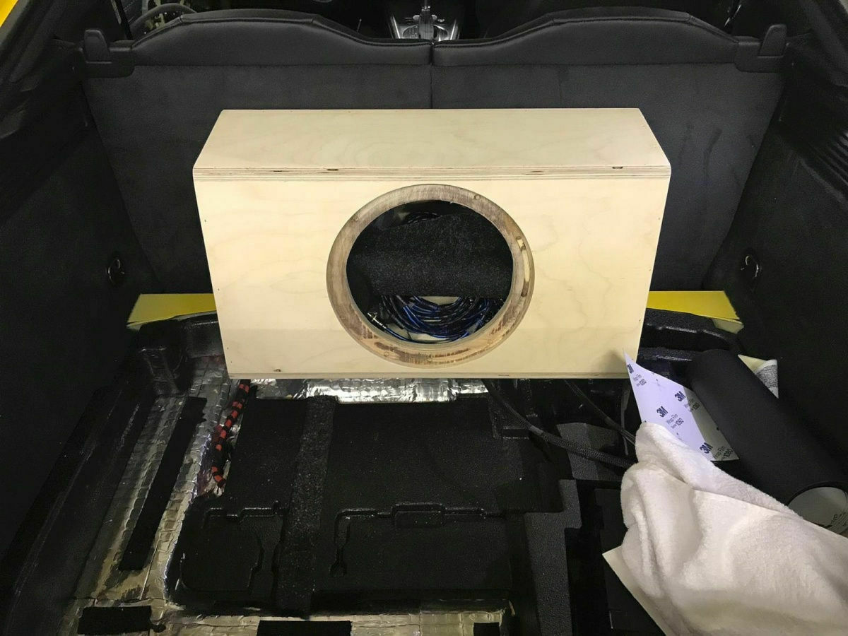

DER SUBWOOFER
(GLADEN PRO 10)

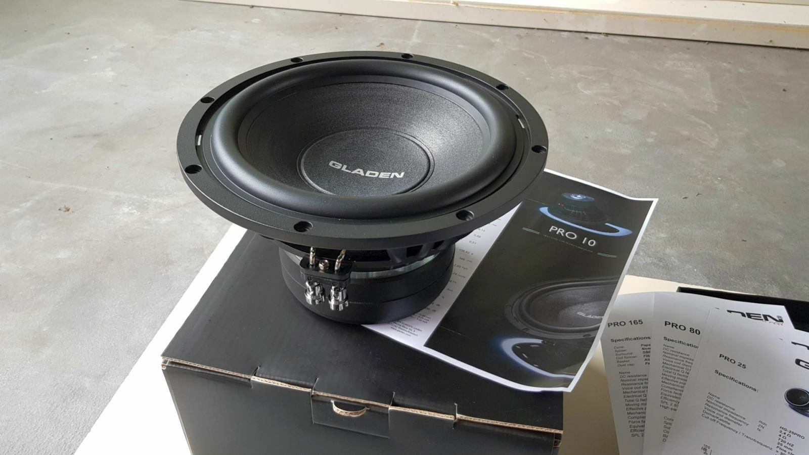

Das Subwoofer Chassis (1)Das Subwoofer Chassis (1)

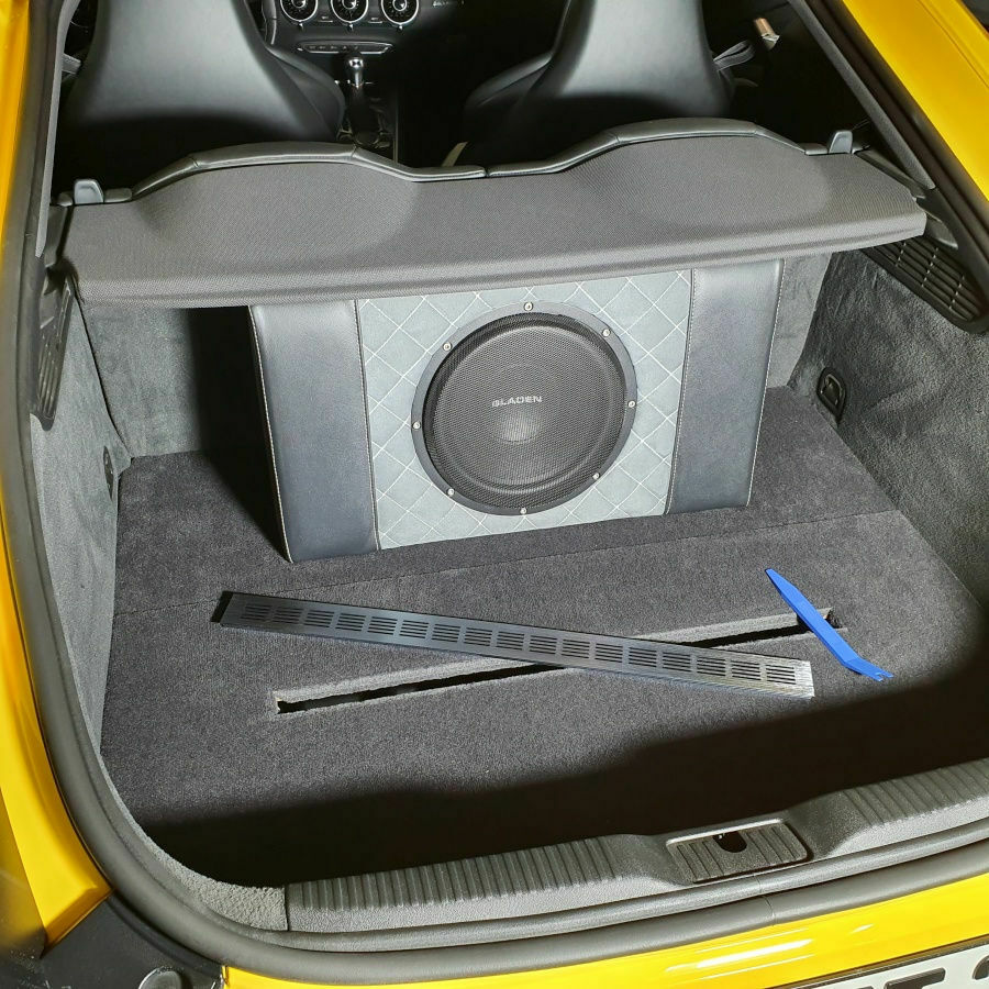

Jetzt kommt für mich der schönste Teil der Schreiberei, denn der Subwoofer ist, in aller Bescheidenheit, ein Meisterwerk geworden, optisch wie klanglich.
Es ist, notgedrungen, wieder eine
"Kiste" im Kofferaum
geworden, so dass meine eigentliche Vorgabe des "unsichtbaren" Ausbaus hier nicht weiter umgesetzt werden konnte. Ich hatte in einer vorherigen Ausbaustufe (letztes Jahr) einen Subwoofer unter dem Kofferraumboden ausprobiert, in Kombination mit dem da noch vorhandenen B&O. Obwohl der Woofer ebenfalls einer günstigeren (GLADEN-)Serie entstammte und zudem äußerst flach aufgebaut war, war der Klang sauber und brachial. Aber er hätte nicht mehr zum jetzigen GLADEN Pro Equipment gepasst, und der Platz unter dem Kofferraumboden würde zukünftig komplett von Endstufen und DSP eingenommen werden. Also habe ich den Unterflur-Ausbau an einen Kollegen hier aus dem Forum verkauft, dem wir ihn auch gleich eingebaut haben. Der ist nun überglücklich damit, wie er sein Audi Sound System ergänzt.

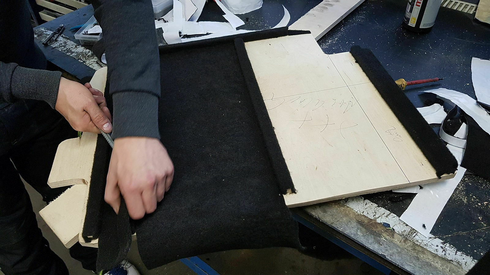

Zurück zu meiner Kiste: Die haben wir maschinell nach unseren Vorgaben aus
Das Subwoofer Chassis (2)Das Subwoofer Chassis (2)
1,9cm starkem Multiplex Holz fertigen lassen. Das war nicht günstig, aber schnell und perfekt. Das Woofer Chassis und das Anschlußterminal passten ideal in die dafür vorgesehenen Öffnungen. Blieb nur noch die Aussengestaltung, mit der wir uns etwas schwer getan haben. Einfach anmalen oder lackieren war uns zu öde und auch zu empfindlich, ebenso wie Teppich. Folie gefiel uns schon besser, zumal wir eine 3M Folie aufgetrieben haben, die fast exakt zur Oberfläche des TTS Armaturenbretts passt. Aber wir sahen uns nicht in der Lage, das Gehäuse so zu folieren, dass man keine Schnitt-/stoßkanten sieht. Daran sind wir ein paar Tage lang verzweifelt, bis uns eine noch bessere Idee kam: Das Woofergehäuse zum Sattler bringen und es mit einer
Leder-/Alcantara Kombination
beziehen lassen, die genau zu den Sportsitzen vorne passt.
Subwoofer Gehäuse direkt aus der CNCSubwoofer Gehäuse direkt aus der CNC
Als der Woofer vom Sattler zurück kam, musste ich gleich zweimal heulen. Erst beim Bezahlen und dann
beim Anschauen des Ergebnisses: Es sieht einfach super aus und ist ein echtes
Unikat
geworden. Und der Klang... zu dem komme ich später noch.
Die Subwoofer-Kiste hat 2 gepolsterte Metallhaken an der Rückseite, mit den sie in die
Isofix-Ösen
auf der Rückseite der Rücksitzbänke eingehakt werden kann. Damit ist sie einerseits sicher fixiert und anderseits trotzdem schnell gelöst, wenn man sie entnehmen will. Auch der
Schnellverschlussstecker
für das Ton- und Remote-Signal ist mit einem Handgriff gelöst, danach lässt sich die Box auf glatten Teflon-Füßen nach vorne ziehen und herausheben. Dazu sollte man allerdings gut gefrühstückt haben, denn die Kiste ist massiv und sehr schwer. Trotzdem muss sie gelegentlich raus, denn der Woofer verringert den ohnehin nur mittelprächtigen Nutzwert des 8S-Kofferraumes noch einmal erheblich - alltagstauglich geht anders.
Designvorlage für der SattlerDesignvorlage für der SattlerGehäuse fertig bezogenGehäuse fertig bezogenFertiger SubwooferFertiger Subwoofer

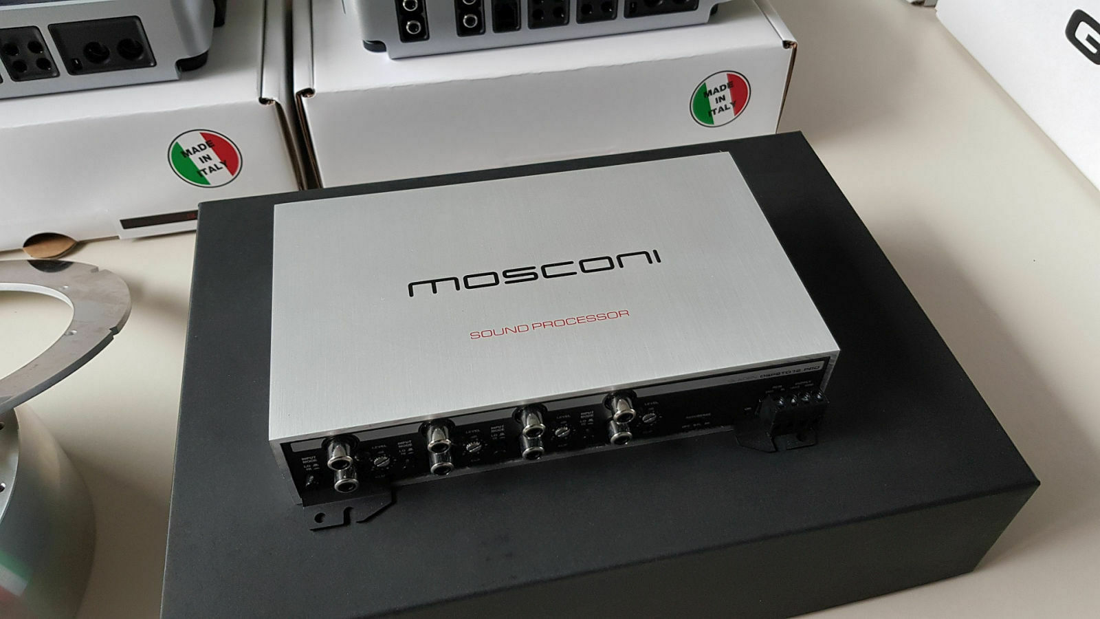

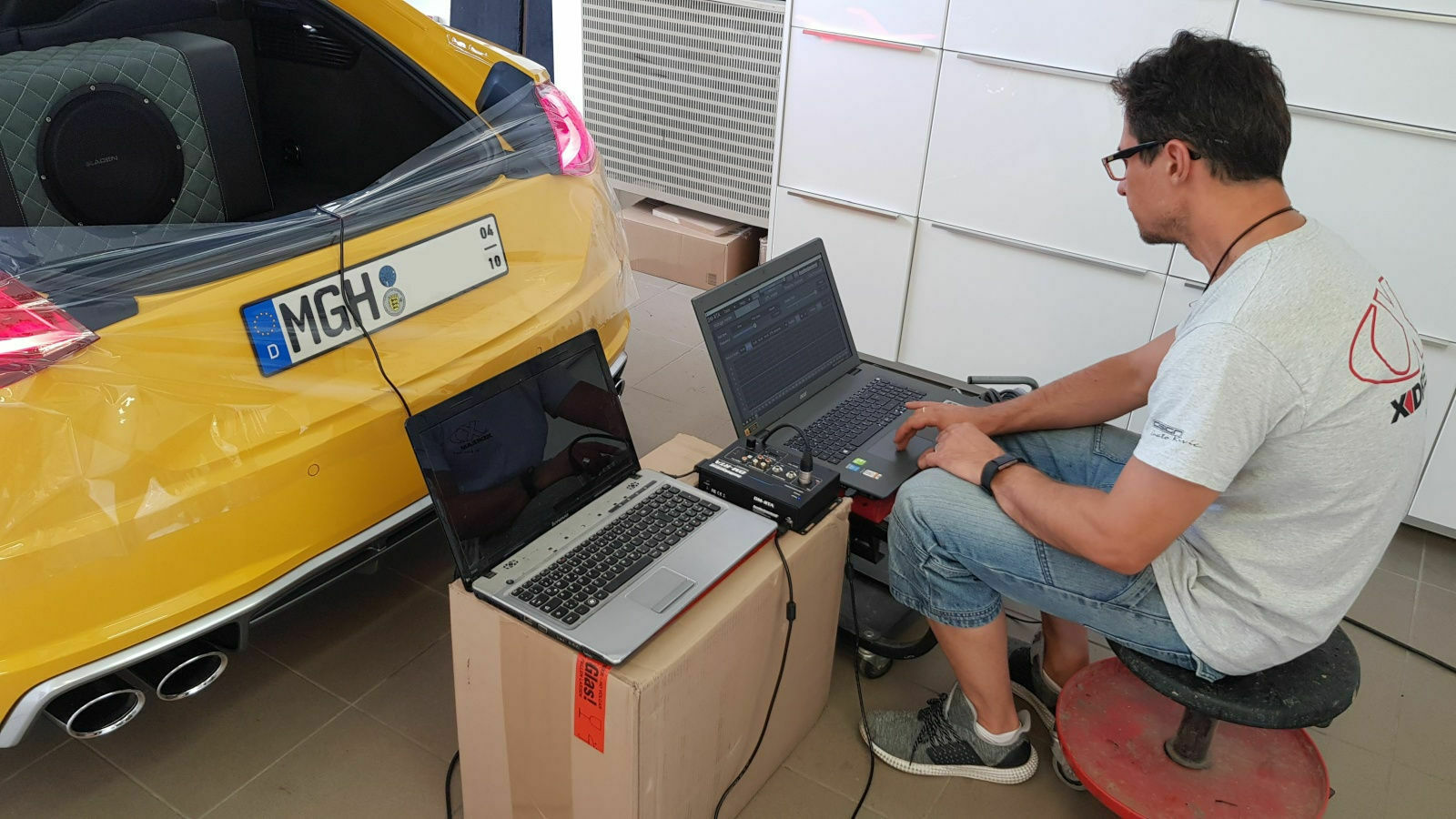

DER DIGITALE SOUNDPROZESSOR (DSP)
Kommen wir nun zu der Elektronik, die die vorgestellten Lautsprecher befeuert. Vor den Endstufen sitzt zunächst der
digitale Soundprozessor (DSP)
, namentlich ein MOSCONI DSP 8to12 PRO. Dieser nimmt die 2 Stereo-Signale (vorne und hinten) vom MMI entgegen und splittet sie in insgesamt 9 Kanäle auf:
- 2 mal Hochton vorne (aktiv)
- 2 mal Mittelton vorne (aktiv)
- 2 mal Tiefton vorne (aktiv)
- 2 mal das gesamte Frequenzband für hinten (passiv)
- 1 mal Niederfrequenz-Signal für den Subwoofer (aktiv)
DSP - VorderseiteDSP - VorderseiteBevor diese "Teilsignale" nun an die Endstufen weitergegeben werden, macht das DSP u. a. noch 2 Dinge mit ihnen:
1. Laufzeitkorrektur: Die Lautsprecher sind alle unterschiedlich weit vom Hörer auf dem Fahrersitz entfernt. Insbesondere der Schall vom Subwoofer im Heck braucht 3-4 mal länger bis zum Ohr als z. B. der vom Tieftöner in der Fahrertür. Diesen Versatz kann man hören, die Musik klingt falsch, "durcheinander". Das DSP passt die Laufzeiten an und gibt die Signale "mit Verspätung" an die näheren Lautsprecher aus, damit sie synchron mit den Signalen der entfernteren Lautsprecher beim Hörer ankommen.
2. Lautstärke und Frequenzband (Filter) anpassen, und zwar bei einem aktiven System wie dem vorne für jeden Lautsprecher einzeln. Ich will nicht vorgeben, dass ich mehr davon verstehe als es wirklich der Fall ist, deswegen drücke ich mich genauso laienhaft aus, wie ich es auch aufgefasst habe:
Es wird dafür ein Spezialmikrofon auf Kopfhöhe auf den Fahrersitz gestellt, damit es genau das "hört", was der Fahrer auch später hört. Es hängt an einem Notebook mit einer so komplizierten Analyse- und Einstellsoftware, dass selbst ich als IT'ler das nackte Grausen bekommen habe. Mithilfe dieser Software wird jeder einzelne Kanal der Endstufen anhand von Testsignalen so eingestellt, dass er (bzw. der Lautsprecher dahinter) genau den Teil des Frequenzbandes, für den er vorgesehen ist, in der richtigen Lautstärke ausgibt.
DSP - RückseiteDSP - RückseiteNachdem diese neutrale Grundeinstellung erledigt war, durfte ich erstmalig "testhören" und Wünsche äußern wie "ich hätte die Bühne gerne mittiger" (= "mach die Hecklautsprecher etwas präsenter" ) oder "ich hätte gerne noch etwas mehr Höhen drin". Es wurde komplett auf meinen Geschmack angepasst.
Diese Einstellarbeiten haben den Großteil eines Tages in Anspruch genommen und wurden von Renato von X-Dream Car Audio vorgenommen. Obwohl die Komponenten nicht bei ihm gekauft und verbaut wurden, hat er es auf sich genommen, mir das System so lange ein- und nachzustellen, bis ich 100% zufrieden war. Und das Ganze für einen echt fairen Stundensatz. Ich kann seinen Laden nur jedem empfehlen, der guten Sound im Auto zu schätzen weiss und einen Perfektionsgrad, der heutzutage kaum noch zu finden ist.

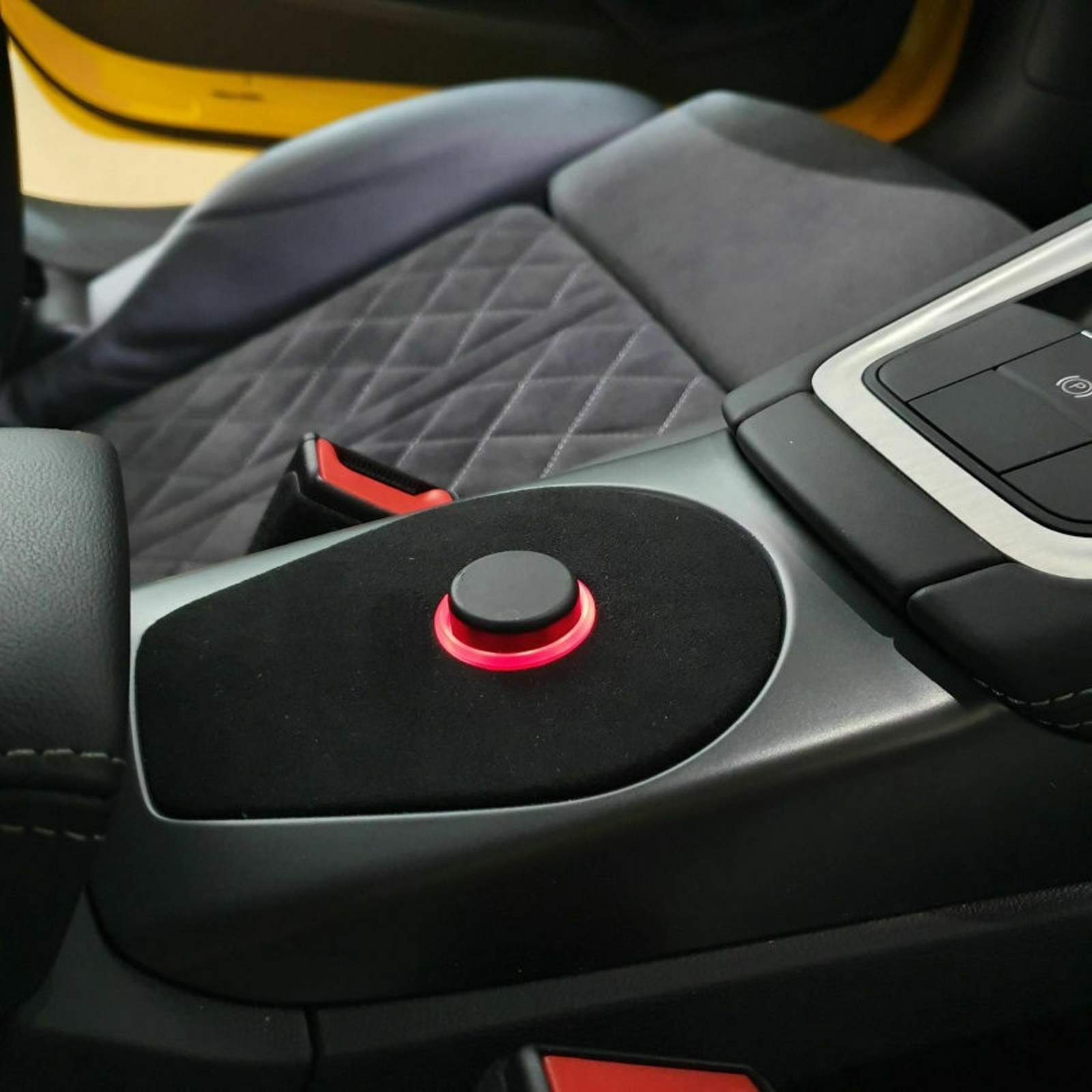

Ein eigenes Kapitel ist noch einmal die Remote-Steuerung des DSP, dazu komme ich im Bereich "Bauliches".

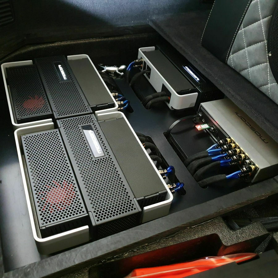

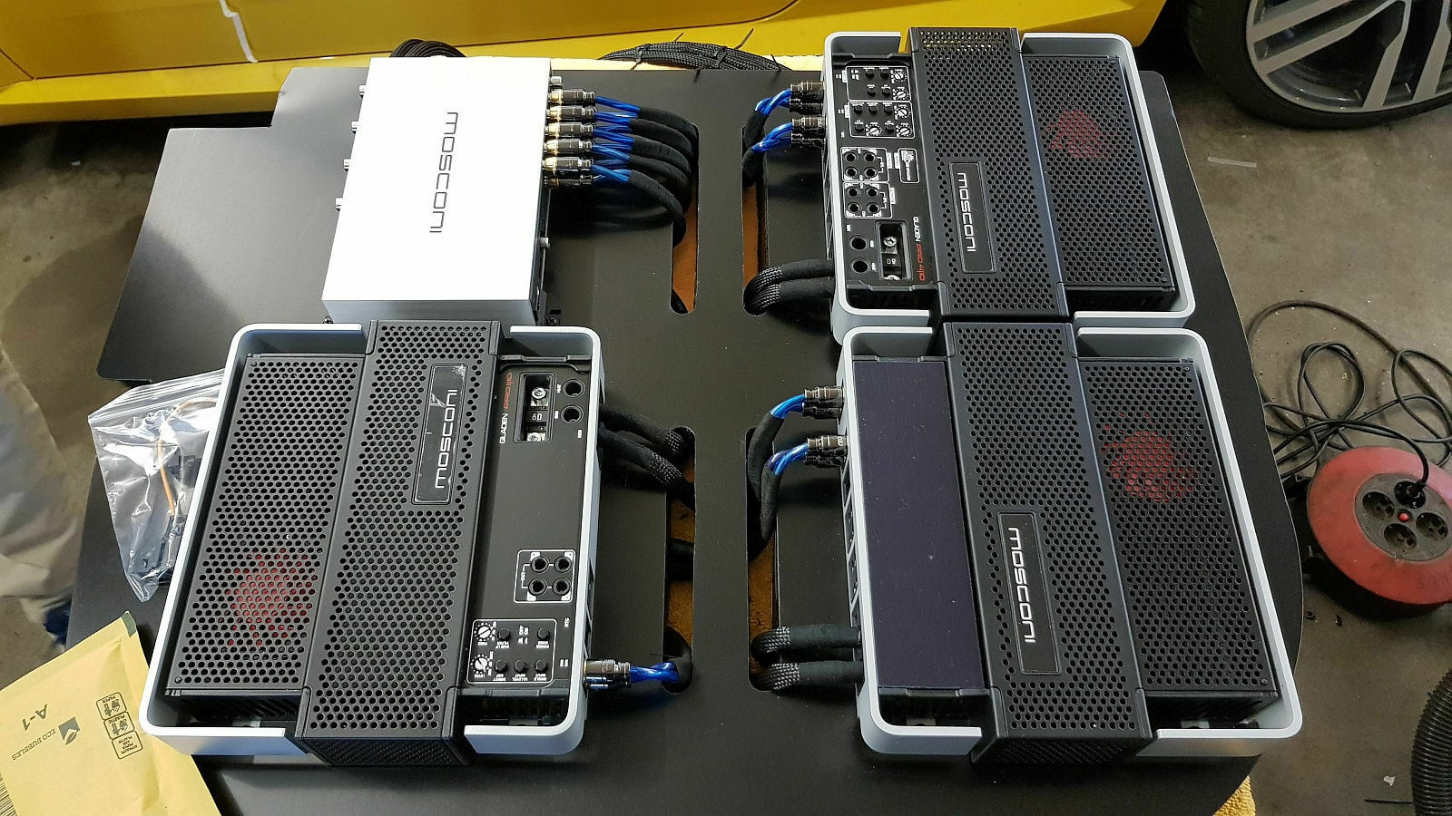

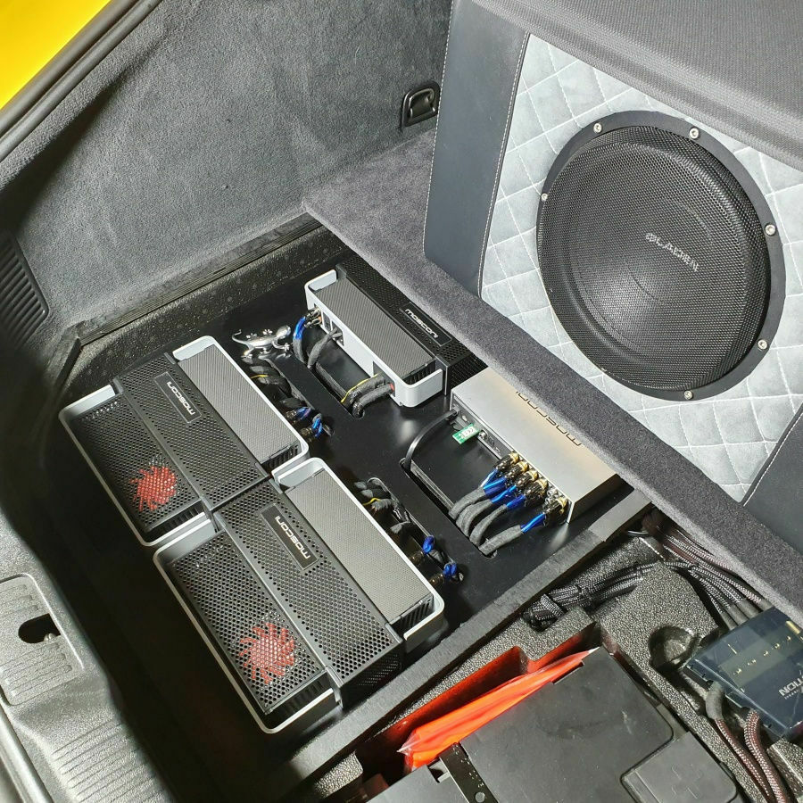

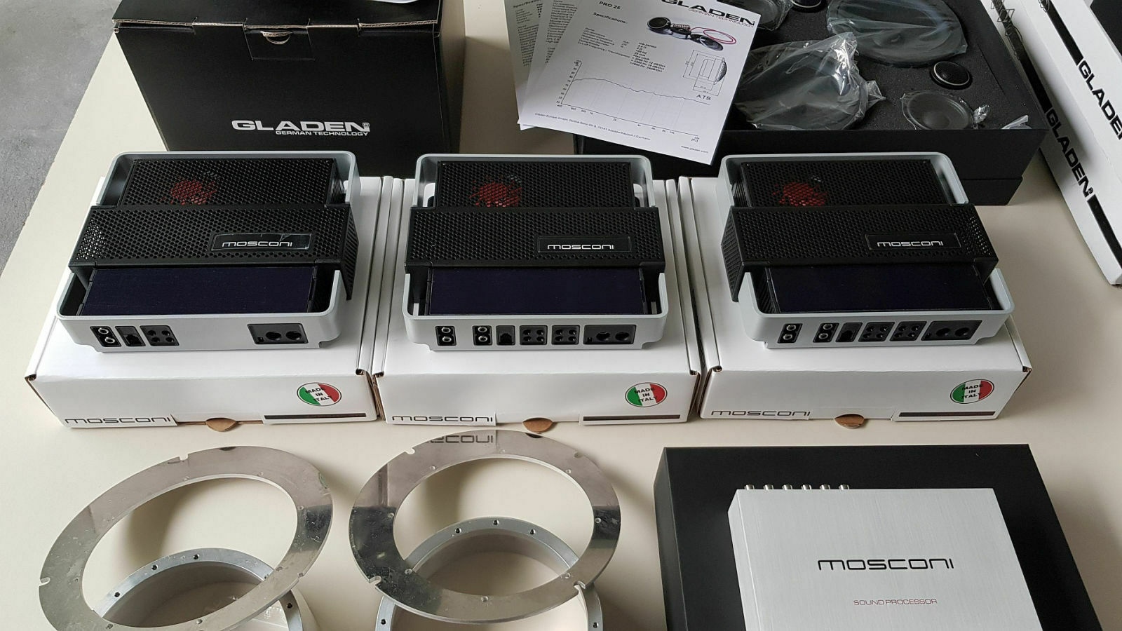

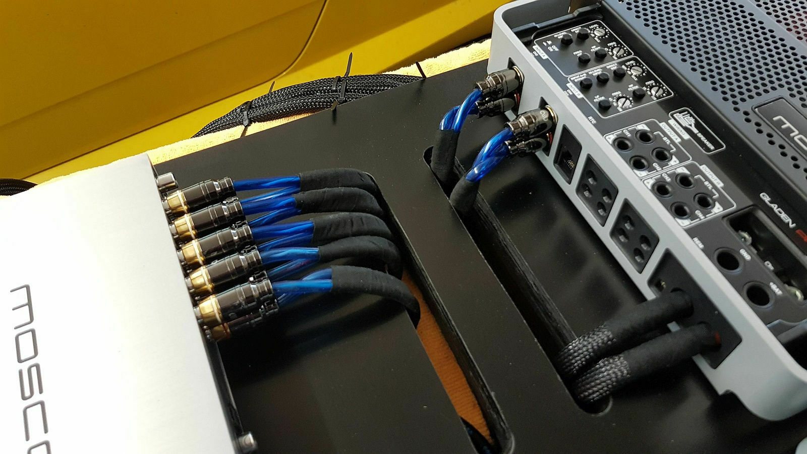

DAS KRAFTWERK

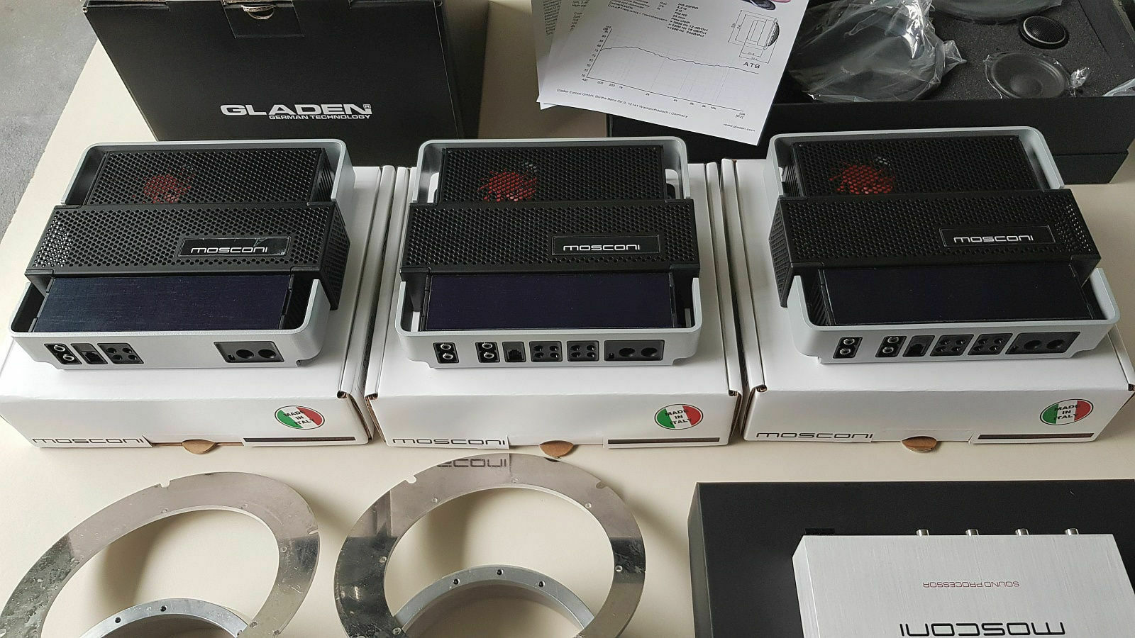

Die Enstufen sehen trotz unterschiedlicher Typen alle 3 gleich ausDie Enstufen sehen trotz unterschiedlicher Typen alle 3 gleich aus
Die durch den DSP perfektionierten Signale werden an die
die Endstufen
weiterleitet, die sie verstärken und über die Lautsprecher ausgeben. Die technischen Daten habe ich in Teil 1 schon runtergeleiert, deswegen halten ich es kurz: Die 2 MOSCONI PRO 4|10 4-Kanalendstufen (auf den Bildern im Vordergrund) haben jeweils
140W pro Kanal
und versorgen mit ihren zusammen 8 Kanälen die Front (2x 3 aktive Kanäle) und das Heck (2x 1 passiver Kanal).
Die PRO 1|10 hinten links neben dem DSP macht mit
540W auf einen Kanal gebündelt den Subwoofer
glücklich. Dabei befindet sie sich im "audiophilen Modus", sie könnte im Power-Modus auch 700W raushauen, aber Qualität geht bei uns klar vor Quantität.

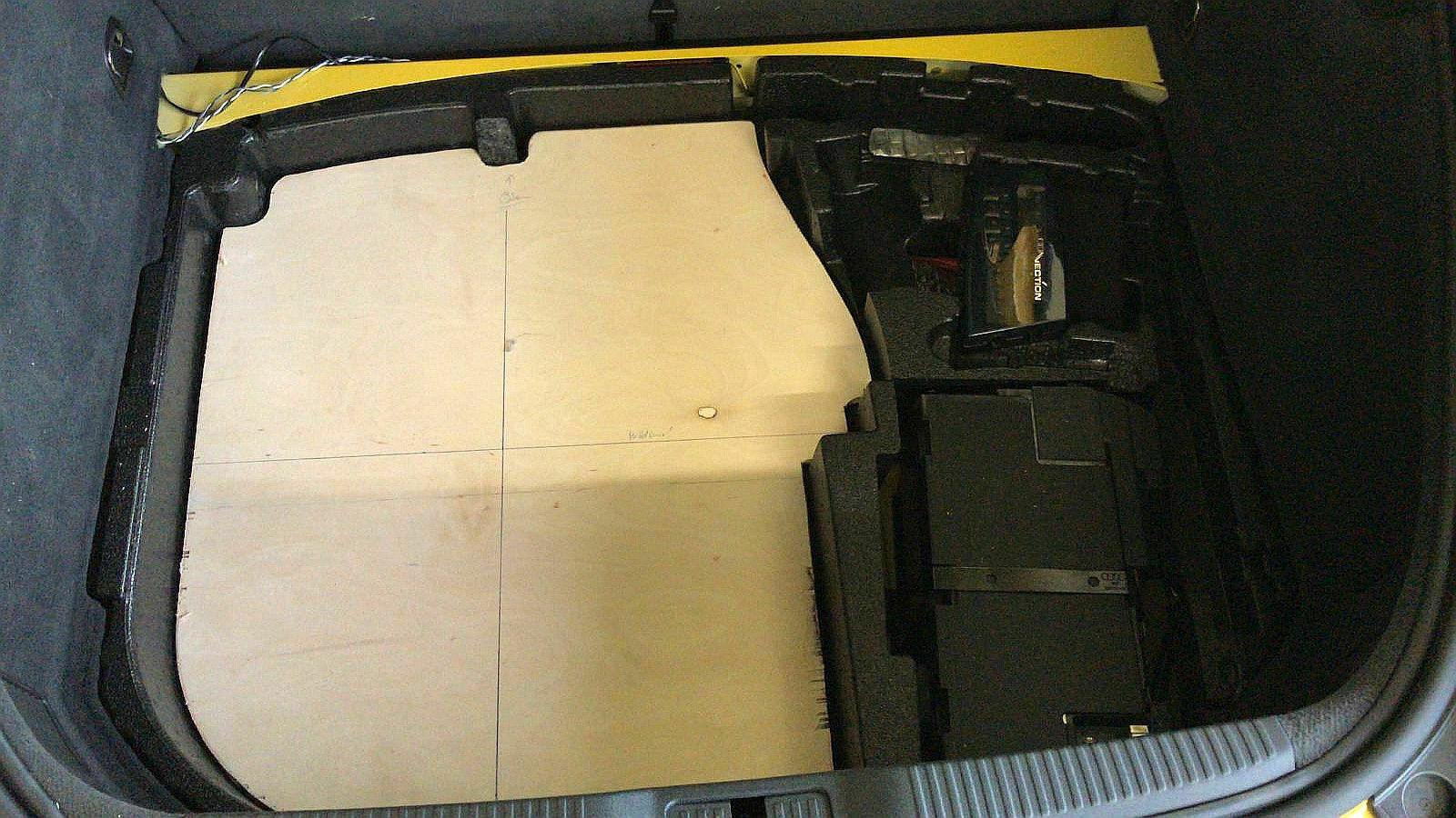

BAULICHES

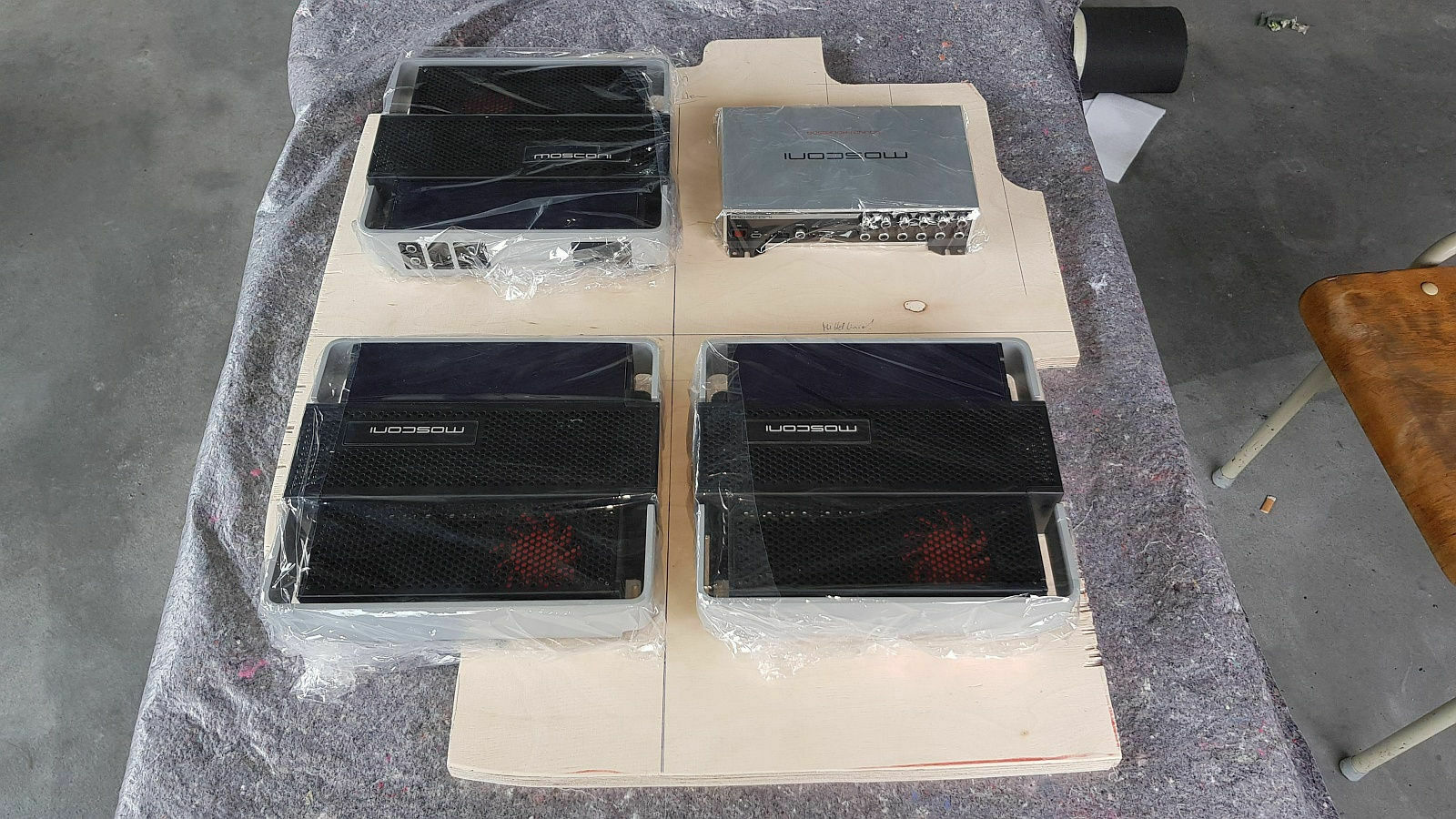

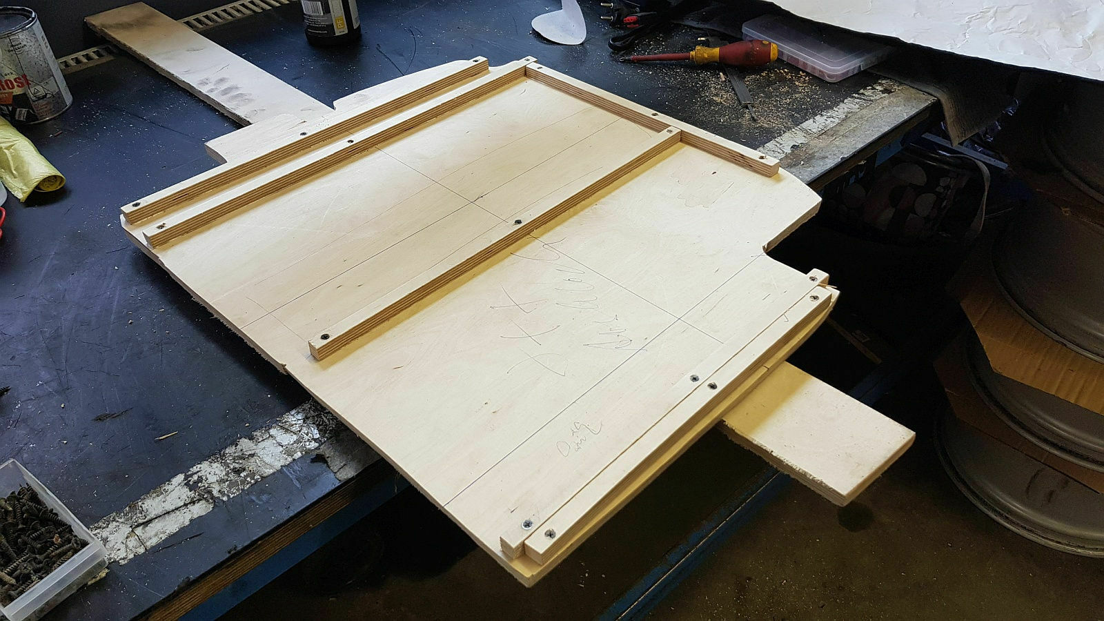

Wie schon geschrieben, verdeckter Einbau war mir wichtig. Zumindest so lange, bis ich das
schöne Design der Endstufen
zum ersten Mal sah. Und plötzlich fand ich den Vorschlag meines Kumpels, Fenster und Beleuchtung in den Kofferraumboden einzubauen, damit man auch was fürs Auge hat, gar nicht mehr "zu extrovertiert".

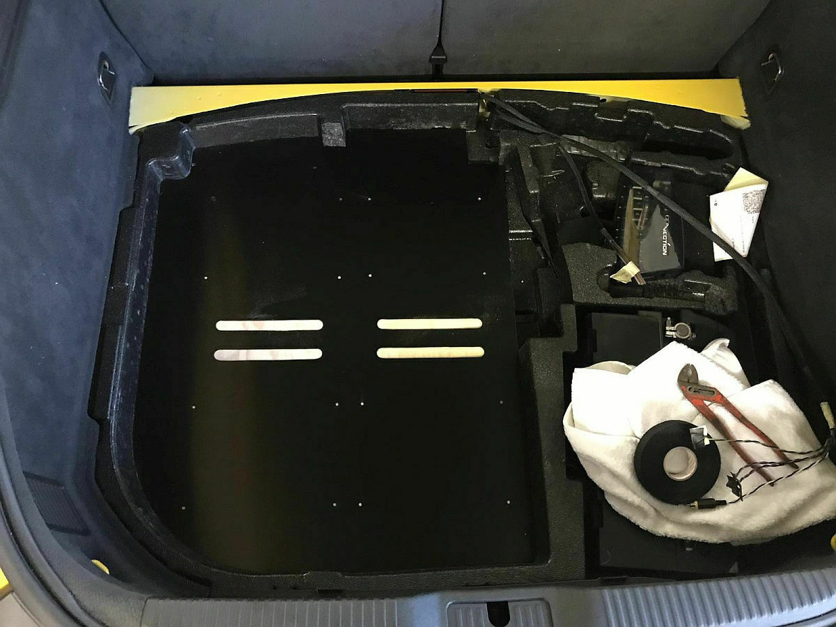

So besteht die
Grundplatte unter , auf der die Endstufen und das DSP ruhen
, dann zwar grundsätzlich aus

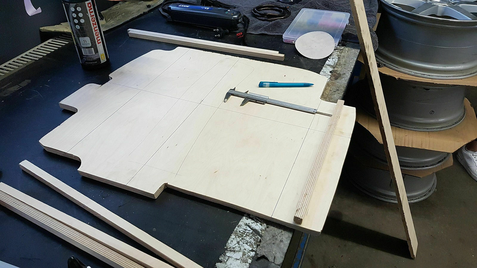

19mm Multiplex Holz

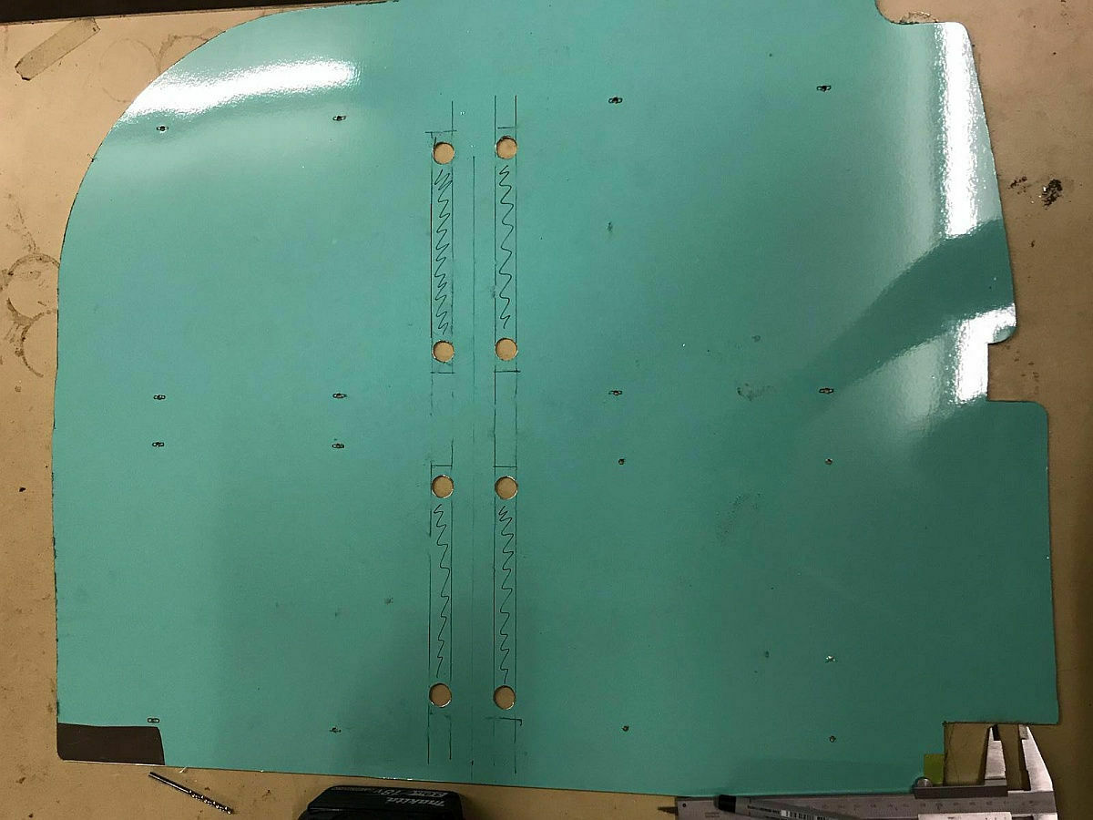

, jedoch haben wir sie mit einer dünnen Platte aus schwarz eloxiertem, gebürstetem Aluminium verkleidet - für die Optik.
Erst später haben wir entschieden, dass das Einlassen von Echtglasfenstern (Plexiglas würde zu schnell verkratzen) in den Boden zu aufwendig und ein sauberer Übergang von Teppich zu Glas mit unseren Mitteln kaum zu realisieren ist. Also gab's dann doch keine Fenster, und die edle (und teure) Aluplatte sieht nun niemand mehr, der nicht den Kofferraumboden anhebt.

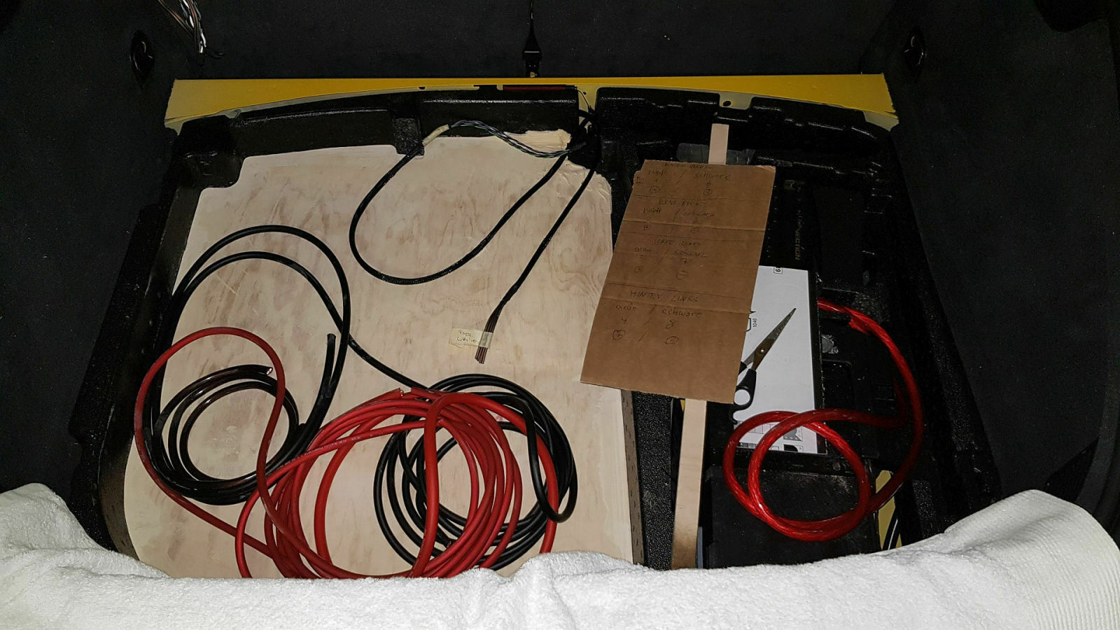

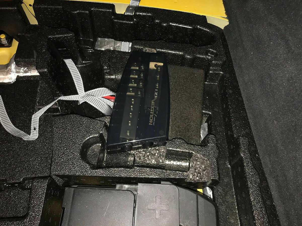

Diese 2schichtige Grundplatte für die Endstufen "schwimmt" in der
voll gedämmten (Alubutyl) Reserveradwanne
auf großen Klumpen
Affenkitt (Butylschnur) - die perfekte Entkopplung und Dämmung gegen Vibrationen und Resonanzen
. Der Styroporrahmen, in den die Grundplatte eingelassen ist, ist OEM, aber wir mussten ihn etwas zuschneiden. Insbesondere der mittlere Steg musste komplett weichen, damit die

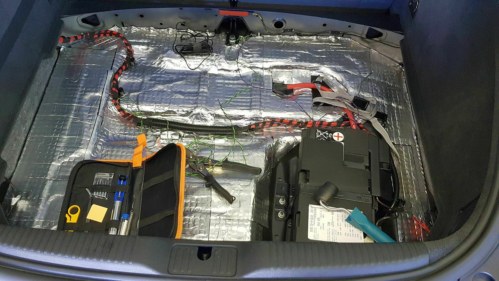

dicken Stromkabel
vom Stromverteiler oberhalb der Batterie ihren Weg unter die Grundplatte finden können. Der
Stromverteiler
ist im Grunde nichts anderes als eine titanische Mehrfach-Lüsterklemme und sitzt auf einer kleinen Holzplatte, die wir dort ins Styropor eingepasst haben, wo früher mal das Reifenpannenset saß. Das Reifenset wurde ersatzlos rausgeworfen - ich bin nicht im Automobilclub, um noch selber platte Reifen aufzupusten.
Sämtliche nicht stromversorgende Kabel von vorne (in erster Linie Audiokabel) laufen über die Seitenholme oder die Mittelkonsole unter der Rücksitzbank durch und von dort direkt unter die Grundplatte. Unter dieser sind sie, obwohl "unsichtbar", sauber verlegt und befestigt. Durch die länglichen Öffnungen in der Grundplatte und die Anordnung von DSP und Endstufen kommen sie genau unterhalb ihrer zugehörigen Anschlüsse aus dem Boden heraus. Auf dieses Weise sieht das Ganze optisch sehr aufgeräumt aus.

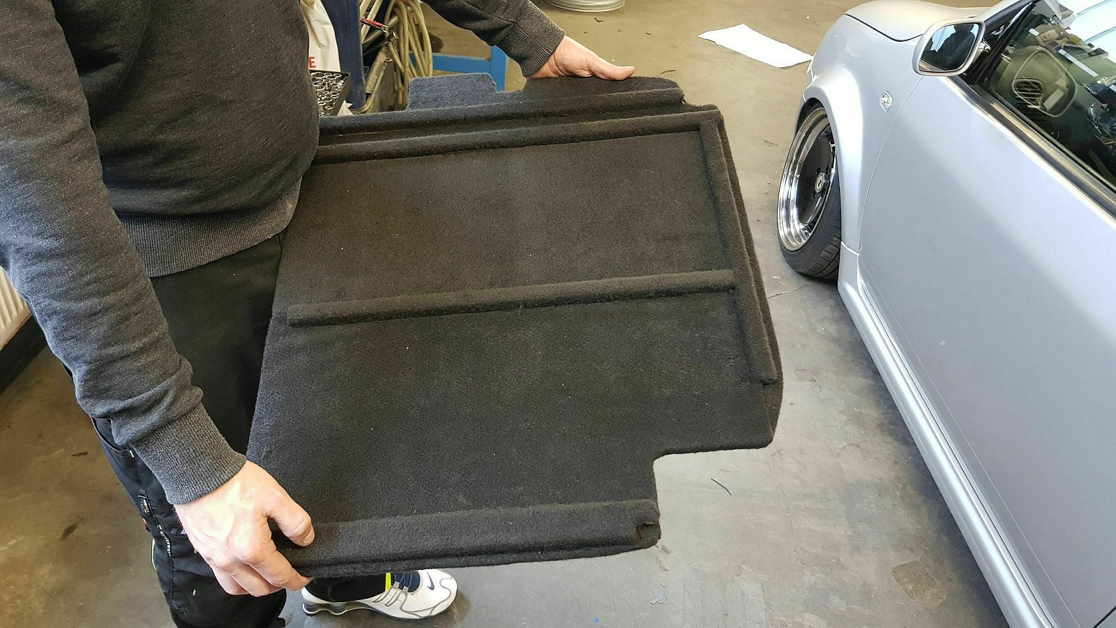

Darüber kommt dann nur noch der neue Kofferraumboden . 2-teilig, 19mm Multiplex und mit qualitativ hochwertigem Stoff in passender Farbe (Bezugsquelle: http://www.autix24.de ) bezogen. Das eingelassene Belüftungsgitter stammt aus Ebay (Anbieter: susanne-flek) und hat trotz guter Qualität (Voll-Alu) nur einen Zehner gekostet. Es stellt die Minimal-Kühllösung da, denn die Endstufen und vor allem das DSP entwickeln ordentlich Abwärme . Letztendlich mussten wir den neuen Kofferraumboden aus diesem Grunde auch noch mal 2 Zentimeter "höherlegen" (mithilfe des schwarzen Holzrahmens rundherum), damit die Komponenten darunter ein wenig Luft über dem Kopf haben und die Abwärme sich zum Auslassgitter bewegen kann.
Eine aktive Kühllösung (also den Raum unter dem Kofferraumboden mithilfe von Lüfter zwangsbeatmen) haben wir zwar in Betracht gezogen, aber wieder auf Eis gelegt, nachdem die temperaturgesteuerte Notabschaltung auch im Hochsommer bei keiner der Komponenten ausgelöst hat. Offenbar findet die relativ geringe Abwärme der digitalen Endstufen auch so ihren Weg durch das Gitter nach draussen - und am wärmsten wird ohnehin der DSP, und nicht die Stufen.
So, jetzt kommt erst mal ein Schwall von Bildern zum gerade erzählten:
Kofferraumwanne leer/alubutylverkleidetKofferraumwanne leer/alubutylverkleidetStart Konstruktion GrundplatteStart Konstruktion GrundplatteGrundplatte von untenGrundplatte von unten
Teppich dämmt und entrappeltTeppich dämmt und entrappeltGrundplatte fertigGrundplatte fertigGrundplatte von unten verkabeltGrundplatte von unten verkabelt
Probesitzen für die ElektronikProbesitzen für die ElektronikGrundplatte eingesetztGrundplatte eingesetztStromkabel liegen bereitStromkabel liegen bereit
Mächtige StromkabelMächtige StromkabelStromverteiler oberhalb der BatterieStromverteiler oberhalb der BatterieStromverteiler ohne DeckelStromverteiler ohne Deckel
Rohling der AluplatteRohling der AluplatteAluplatte fertig eloxiertAluplatte fertig eloxiertFixierung von DSP und den Endstufen auf der noch nicht verbauten Bodenplatte. Die Verkabelung wurde auf der Unterseite sauber verlegt und befestigt.Fixierung von DSP und den Endstufen auf der noch nicht verbauten Bodenplatte. Die Verkabelung wurde auf der Unterseite sauber verlegt und befestigt.
Saubere ArbeitSaubere ArbeitVerdrahtungsarbeiten fast fertigVerdrahtungsarbeiten fast fertigElektronik fertig installiertElektronik fertig installiert
FERTIG (1)FERTIG (1)Fertig (2)Fertig (2)Fertig (3)Fertig (3)
Einsatz für Becherhalter anfertigen...Einsatz für Becherhalter anfertigen...Die letzte bauliche Maßnahme betrifft die "Fernbedienung" des DSP . Dieser kann nämlich nicht nur 4 verschiedene Einstellungprofile speichern, also zum Beispiel ein neutrales, eines mit hervorgehoben Höhen, eines mit der Bühne weiter hinten usw. Sondern man kann u. A. auch den Bass Level damit regeln, was aus 2 Gründen sehr hilfreich ist:

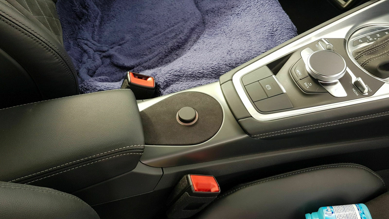

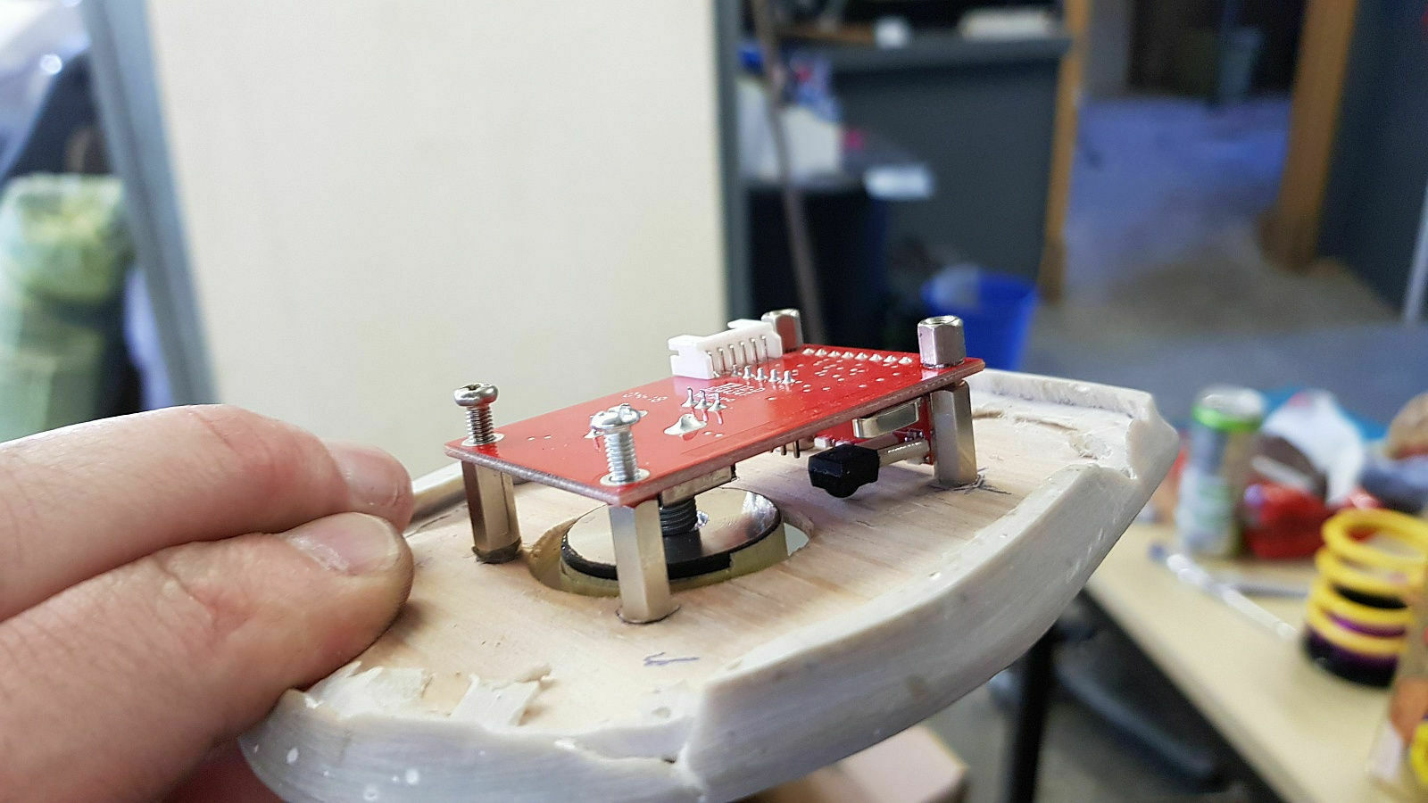

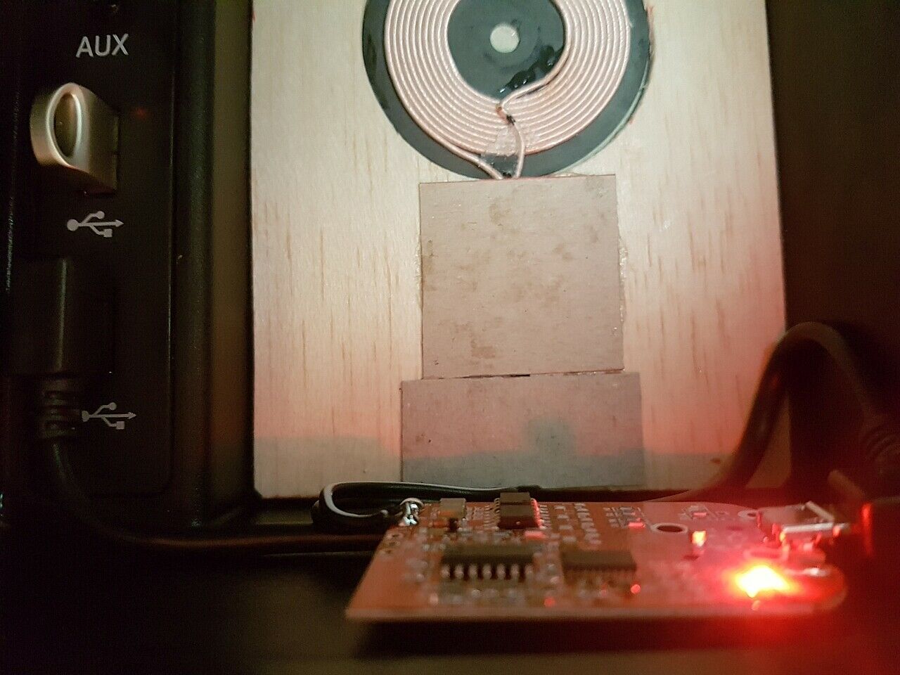

Also musste man die Möglichkeit schaffen, den Bass Level ständig anpassen zu können, und zwar in Griffweite.

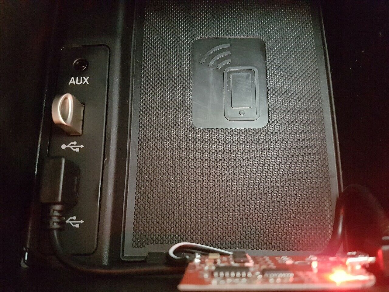

Dafür wurde anfangs ein Bluetooth Modul für den DSP angeschafft, um die 4 möglichen Profile und den Bass Level über das Smartphone anpassen zu können. Der Nachteil, dass man so ständig während der Fahrt verbotswidrig am Smartphone rumfummeln muss, hatte mich da schon sehr gestört. Aber ich wollte auf keinen Fall irgendeine komische aussehende, in der falschen Farbe beleuchtete externe Bedieneinheit irgendwo ans Armaturenbrett pappen. Diese Meinung habe ich erst geändert, als ich mir die MOSCONI Android App heruntergeladen habe, mit der die Einstellung des DSP über Bluetooth funktionieren sollte. Diese App war und ist so ...fertig ist der dezent-edle Bassregler...fertig ist der dezent-edle Bassreglerunglaublich schlecht gemacht und so verbugt, dass sie praktisch unbrauchbar ist. Auf meine Beschwerde hin antwortete mir GLADEN, dass man die Fehler bis September behoben haben werde - nun ist November und die App ist unverändert Schrott. Das ist echt ein Armutszeugnis für GLADEN/MOSCONI.
Also doch nach einer kabelgebundenen externen Einheit geschaut und das kleine, dezente MOSCONI RC mini gefunden, das im Grunde nur aus einem in dezentem Rot beleuchteten Dreh-/Drücksteller in einem massiven Alugehäuse besteht. Trotzdem habe ich keinen brauchbaren Platz im Cockpit dafür gefunden, wo es nicht wie ein nachträglich angebrachter Fremdkörper aussah. Also haben mein Kumpel und ich das Gehäuse entfernt und den Dreh-/Drücksteller samt Elektronik in eine mit schwarzem Alcantara bezogene Holzplatte eingesetzt, die wir auf die Öffnung des Becherhalters angepasst haben. Nun sieht es minimalistisch und edel aus, fast so, als gehöre es da hin. Und ist absolut gut erreichbar.

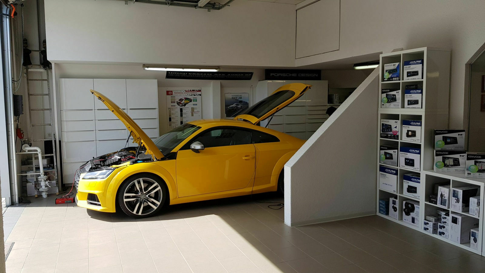

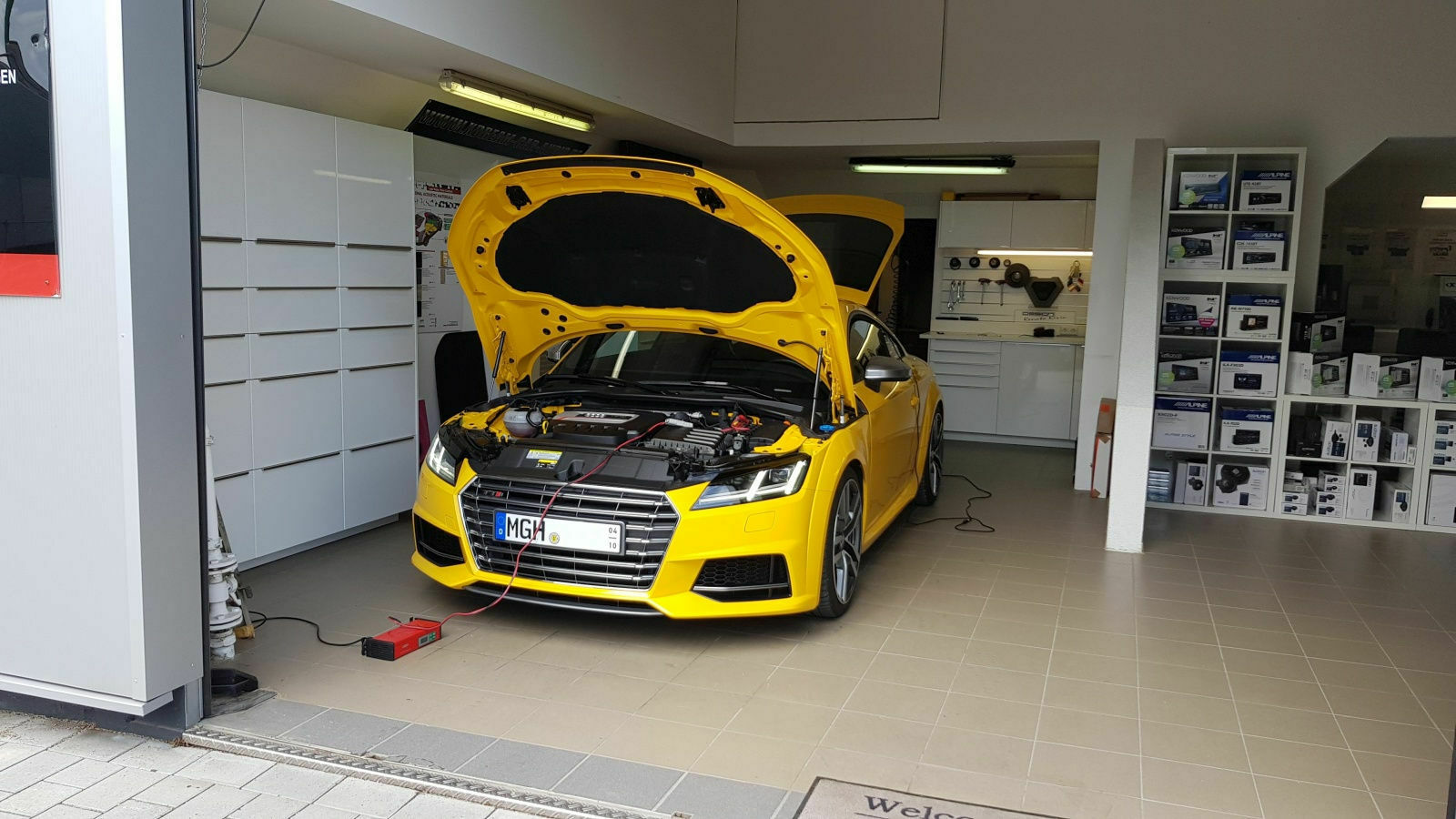

Mein TTS bei X-Dream Car AudioMein TTS bei X-Dream Car Audio1. Zu Projektbeginn waren wir eigentlich zu dritt: Manu, der das Ganze konstruierte und zusammenbaute, Celsi da ständig dran rummäkelte und es bezahlte, und ein Dritter, nennen wir ihn einfach mal Daniel, der die Hardware mit geplant/ausgesucht hat und zum Schluss die komplizierte Einmessung/Einstellung vornehmen sollte. Denn er war vom Fach. Nur hatte Daniel leider, als es darauf ankam, keinen Bock mehr da drauf, hat den Job in 1/3 der avisierten Zeit abgerissen und so hörte es sich dann auch an. Er hat nicht mal gemerkt, dass über die Hälfte der Lautsprecher in der Phase verdreht waren (weil unser Belegungsplan nicht gestimmt hatte), da einfach was hingesaut und mir dann gesagt: Besser geht's nicht. Dabei waren meine Ohren vorher wie nachher im Alarmzustand: ich konnte deutlich hören, dass da was ganz arg neben der Spur klang, nur leider fehlte mir die Fachkenntnis, um zu sagen, was. An dieser Stelle noch einmal vielen Dank für nichts, Daniel.
Am Tropf für die stundenlangen EinstellarbeitenAm Tropf für die stundenlangen Einstellarbeiten2. Den harten Job, diesen Murks zu korrigieren, hat, wie weiter oben schon erwähnt, dann Renato von X-Dream Car Audio auf sich genommen. Nachdem alle Phasen korrigiert waren (das ging einstellungstechnisch im DSP, wir mussten nichts mehr an der Verkabelung ändern) und das Setup nach ca. 7 Stunden Arbeit perfektioniert war, klang das, was Renato mir vorspielte, genauso unglaublich toll wie ich es oben beschrieben habe.
Also Einstellungen abgespeichert, Equipment abgebaut, einen mehr als fairen Preis gezahlt und die Heimfahrt angetreten.
Wer jetzt glaubt, das war das Happy End: weit gefehlt. Der richtig ätzende Teil fing jetzt erst an und ist für alle MMI Nutzer interessant, ganz losgelöst vom HiFi-Ausbau.
Der Meister und sein Equipment bei der ArbeitDer Meister und sein Equipment bei der Arbeit3. Denn auf der Heimfahrt wurde mein Gesicht von Kilometer zu Kilometer länger: Meine in höchster Qualität (VBR-0 oder CBR-320)

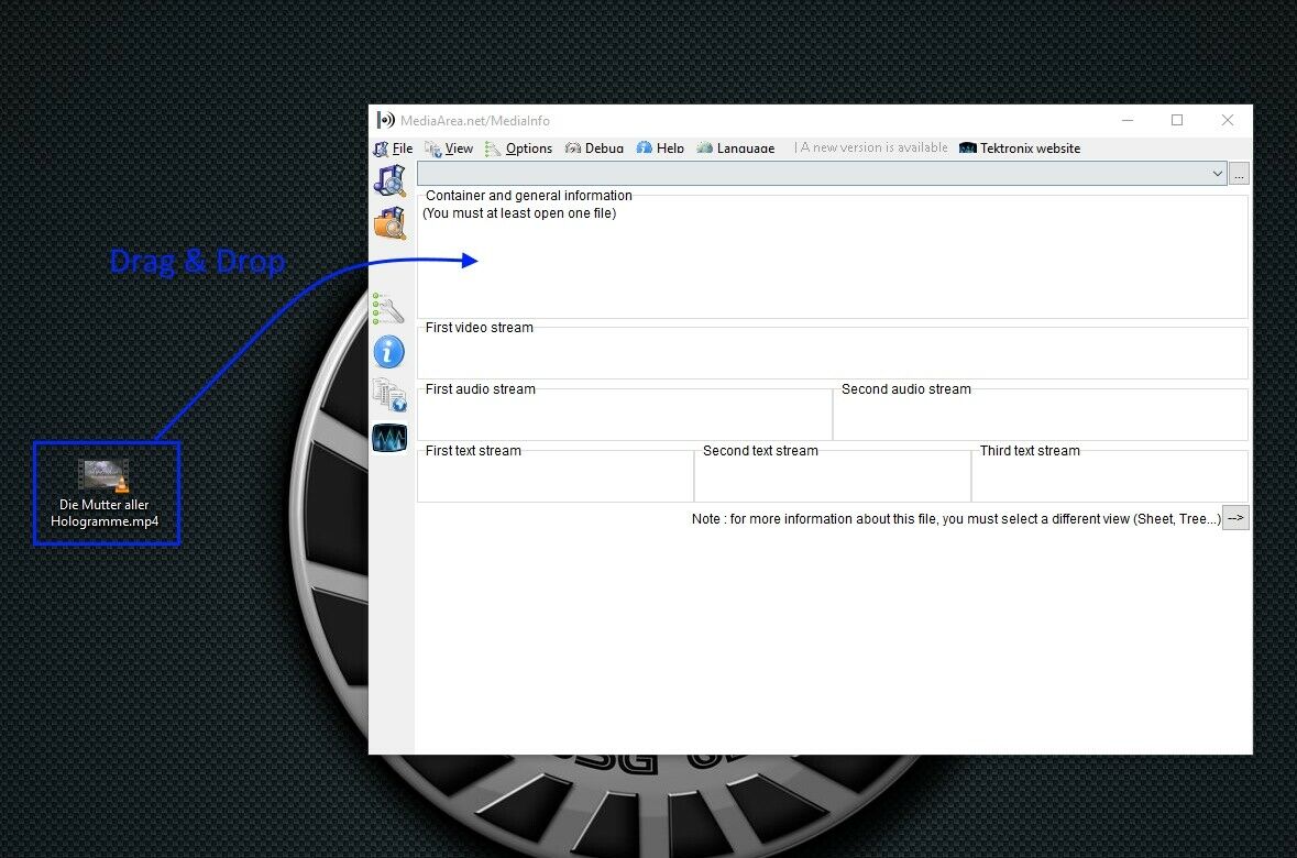

codierten mp3s klangen über die USB-Schnittstelle in der Phonebox lange nicht so gut wie die Musik, die Renato über sein iPhone eingespielt hatte. Was mich verwunderte, denn auf meiner heimischen Anlage klangen sie einwandfrei und schon mp3 ab 256kbps gelten im Allgemeinen als "CD-Qualität".
Aber ich wurde schon zu Projektbeginn gewarnt, dass eine so hochwertige Anlage "schlechte" Aufnahmen
gnadenlos bloßstellen
könnte nach dem Prinzip "Shit in - shit out". Und auch 320kbps mp3 sind schließlich verlustbehaftet - Verluste, die man auf meiner neuen Car HiFi Anlage offenbar hören konnte.

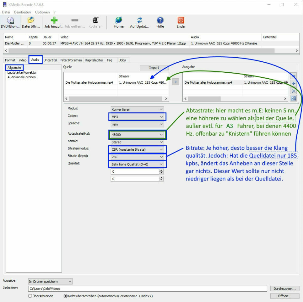

Also begann ich, alle meine CDs neu zu rippen. Mit dem Programm "Exact Audio Copy", im FLAC Format und mit ausgeschalteter "Normalisieren" Funktion (Lautstärkeangleichung), denn auch die gilt als qualitätsmindernd bei den "Freaks", denen ich offenbar plötzlich angehörte.
Durch FLAC wurde der Klang minimal besser und ich fing schon an, mich damit abzufinden, dass meine Erwartungen wohl zu hoch geschraubt waren. Da war eigentlich nur noch dieses eine Musikstück, wo ein kleiner "Sprung" in der Wiedergabe auftrat. Das wollte ich noch einmal von CD zu FLAC rippen, da war wohl was schiefgegangen beim ersten Mal. Nach dem erneuten Rippen hörte ich mir das FLAC zunächst auf der heimischen HiFi-Anlage an: jetzt war es okay. Nach ein paar Tagen jedoch fielen mir im Auto 2 weitere Stücke mit "Sprung" auf - und als ich mir das heraussuchte, das ich schon erneut aufgenommen hatte, war der Sprung hier auch wieder da. Allerdings nur im Auto, auf der heimischen Anlage, auf dem PC und auf dem Smartphone war der Sprung bei allen 3 Stücken nicht zu hören. Nach mehreren Tagen Recherche hatte ich dann die Lösung: Es lag an der Bitrate der FLACs. Eine CD hat üblicherweise eine Bitrate (Samplingrate) von 44,1kHz. Ist sicher jedem schon einmal irgendwo begegnet, dieser Wert. Das bescheuerte MMI kann jedoch offiziell (siehe Handbuch) nur 48kHz gesampelte FLAC (bei DVD üblich) abspielen. Zwar versuchte es tapfer, auch meine 44,1kHz FLAC abzuspielen, kam dabei aber von Sekunde zu Sekunde weiter aus dem Tritt, bis es zu viel wurde und es sich mit dem Sprung wieder in "Gleichschritt" brachte. Um dann erneut langsam wieder unsynchron zu werden.
Das war ein Hammer, dagegen war ich machtlos. Man kann nicht 44,1kHz CDs auf 48kHz aufnehmen, und auch gekaufte FLACs und mp3s sind alle 44,1kHz gesampelt.
Also konnte ich keine mp3 verwenden, und auch kein FLAC. Blieb also nur noch selber singen oder das MMI als Abspieler meiner Musikdateien abschreiben. Das tat ich schließlich, und trotz meiner anfänglichen Bedenken war diese Entscheidung goldrichtig.

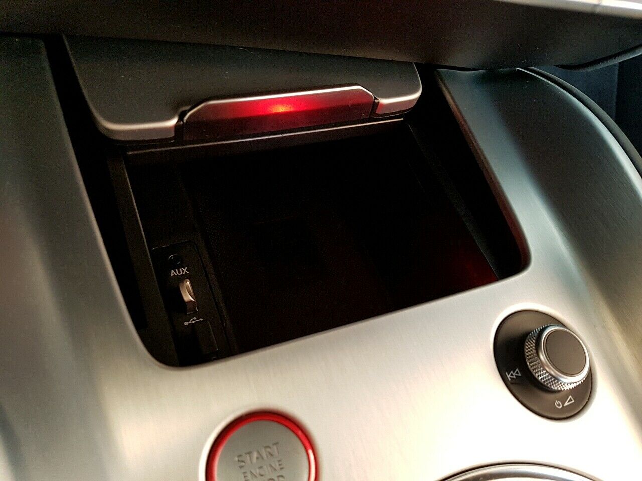

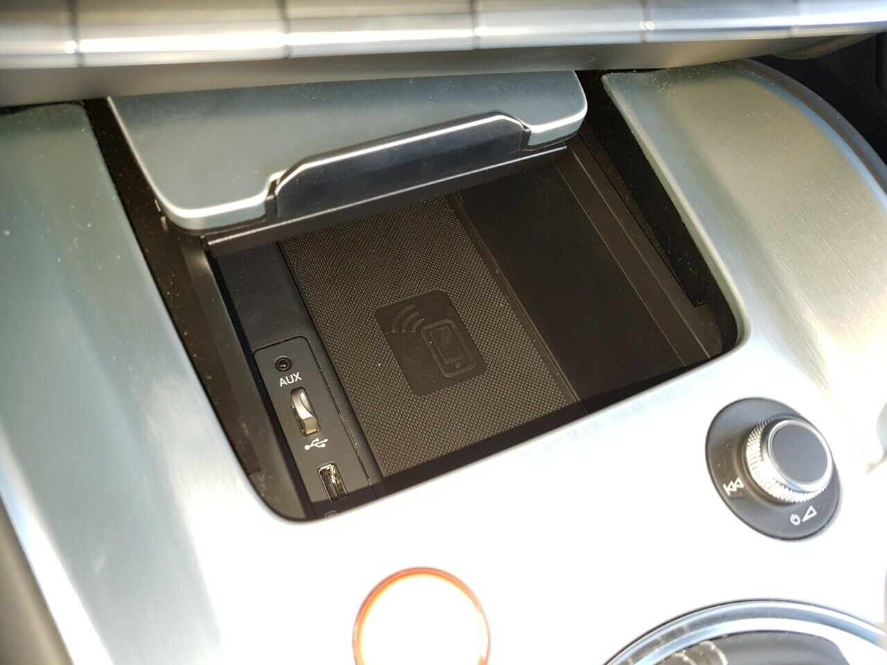

Bedenken hatte ich, weil dieser externe Audio-Player natürlich nur das Smartphone über Bluetooth sein konnte. Ich befürchtete, dass mir dadurch viele MMI Features verloren gehen, und tatsächlich konnte ich mich von der Titelsuche über das Touchpad sowie von der Coverart-Anzeige verabschieden. Aber wenn man eine gut zum MMI kompatible Player-App auf dem Smartphone hat (und die kompatibelste, die ich hier gefunden habe, war Samsung Music) bleiben die Funktionen Titel vor, zurück, Zufallswiedergabe und Wiederholung erhalten. Und, bis auf das Coverbild, auch die Tag-Daten wie Titel, Album, Künstler, Genre.... Zwar muss man nun mit Playlists statt Dateiordnern arbeiten, aber mithilfe derer kann man auch im MMI durch die Liste der vorhanden Titel scrollen und gezielt einen rauspicken. Weitere Einschränkungen sind mir nicht aufgefallen. Das war verschmerzbar.
Aber das ist nicht der Grund, warum ich die Entscheidung für das Smartphone als Player "goldrichtig" nannte. Und ausserdem nannte ich, vor ca. 20.000 Wörtern, Audis Bemühungen, mit der Kapselung der Tieftöner einen besseren Klang zu erreichen, "tragisch vergebens". Denn kaum hatte ich das Smartphone mit dem MMI verbunden und das erste FLAC angespielt, kamen mir die Tränen. Aber diesmal Tränen der Ergriffenheit: Es klang plötzlich nicht nur wie erhofft, sondern darüber hinaus: genial. So, wie ich es schon zu Anfang dieses Kapitels "Klang" beschrieben habe. Mit exakt der gleichen FLAC Datei, die über USB nur mittelprächtig klang. Und nicht nur das: vom Smartphone abgespielt, klangen auch meine mp3s wieder gut.
Der Rückschluss liegt auf der Hand und wurde von mir auch in peniblen Tests verifiziert: Egal ob mp3 oder FLAC, egal ob von USB, von SD-Karte oder von der "Jukebox" genannten internen Platte des MMI: wenn das MMI Musikdateien abspielt, versaut es den Klang. Ich kann es sogar konkretisieren: es "überbetont" den 400Hz bis 600Hz Bereich, dadurch klingt die Musik "dumpf", flach und in den Höhen beschnitten (obwohl die Höhen in Ordnung sind, aber der 500Hz Bereich "überbügelt" sie etwas).
Das bedeutet für Euch "normale" Leser, die ihr Soundsystem nicht umgebaut haben und ihre mp3s über das MMI abspielen, dass Ihr unbedingt mal das Zuspielen über Smartphone und Bluetooth ausprobieren solltet: Da ist ein Plus an Klangqualität für die OEM Soundsysteme drin.
On top gibt es, je nach App, noch nützliche Features, die das MMI nicht bieten kann, wie einen Equalizer, div. Klangverbesserer (z. B. bei Samsung Music einen, der "Dolby Atmos" heisst und den Klang voller werden lässt) und nicht zuletzt eine Lautstärkeangleichungsfunktion.

Bei meinem ist die Grundlage das B&O, was sich eher ungünstig auswirkt. Denn beim B&O wird das Audio-Signal nicht elektisch über Kupferkabel an den Verstärker weitergegeben, sondern optisch (Lichtleiter, Glasfaser) mit dem MOST150 Protokoll. Hierfür gibt es derzeit keinen kaufbaren Adapter, um das LWL-Signal in ein verwertbares elektisches Signal umzuwandeln, und laut den Experten der Firma AUDISON ist hier auch nichts in Entwicklung.
Dumm gelaufen für mich, aber kein Showstopper.
Zu Beginn möchte ich dann erst mal ein paar Worte zum BANG&OLUFSEN System verlieren. Das wird nicht jedem schmecken, denn mein Fazit wird recht verhalten, soviel kann ich schon mal vorwegnehmen. Aber dann wiederum erfolgt meine Kritik aus dem Munde eines Sound-Liebhabers, der auch daheim großen Wert auf hochwertige Wiedergabe legt und sich das Wohnzimmer noch mit 5 Lautsprechern (NUBERT) und einem Subwoofer zugestellt hat, der von vielen Gästen zunächst als "Beistelltisch" wahrgenommen wird. Das ist in der heutigen Zeit, wo die Musik bei vielen aus dem Bluetooth-Lautsprecher quäkt und man mit "Soundbars" versucht, Surround-Sound zu simulieren, wo keiner ist, vielleicht nicht mehr angemessen. Also denkt Euch Euren Teil zu mir und meinen Ansprüchen oder kritisiert meine "Flughöhe" auch gerne in den Kommentaren.
DAS BANG & OLUFSEN SOUNDSYSTEM IM TT FV/8S
Bang & Olufsen Logo im TTBang & Olufsen Logo im TT
Zur Besänftigung der zufriedenen Besitzer schicke ich eines Mal vorweg: Das B&O ist das beste Seriensoundsystem, das ich je in einem Auto hatte, und ist seinen Preis absolut wert. Trotzdem ist diese Aussage relativ zu sehen, denn die der Trend, "hochwertige" Soundsysteme in Premium-Fahrzeugen anzubieten, ist noch nicht sehr alt. Und trotzdem sparen die Hersteller hier an jedem Cent, getreu dem Motto: Wenn der Großteil der Käufer nicht meckert, ist es gut genug. Und so würde ich dem B&O im TT in Schulnoten tatsächlich eine 2-3 geben, denn das ist es in der Wahrnehmung der meisten: befriedigend oder sogar gut.
Aber ist das Gehör etwas Anspruchsvolleres gewohnt, nimmt man die Schwächen des B&O in der Regel wie folgt wahr:
- Das System klingt erst ab mittlerer Lautstärke relativ gut, wirkt darunter "unterversorgt" (mit Power)
- Höhenwiedergabe ganz okay für meine Ohren bei Reglerstellung 12 Uhr, darüber wird sie schnell zischelnd und überpräsent
- Die Mitten haben eine schlechte Auflösung, beim Zusammenspiel mehrerer Instrumente verschwimmen diese zu einem einzigen Matsch
- Die Tieftöner spielen unpräzise und werden schnell brummelig, besonders wenn man den Bass-Regler über 12Uhr hinaus dreht. Bei höherer Lautstärke wird es besser und der Bass bekommt ein wenig Punch, klopft angenehm gegen das Hosenbein. Leider fängt aber auch hinter der Türverkleidung eine Menge loses Zeug an, mitzuklopfen und zu schnarren.
B&O Mitteltöner aus dem TT FV/8SB&O Mitteltöner aus dem TT FV/8S- Das 2-Wege-System im Heck (Coupé) klingt in jeder Situation grottig.
- Der Surround-Regler verfälscht die Musik bereits ab 9 Uhr Stellung hörbar. Am besten auf Null lassen.
- Ein Subwoofer für ein wenig "Kick" auch bei geringerer Lautstärke wurde ebenso eingespart wie ein einfacher Equalizer - sogar ein VW Golf hat zumindest einen Mitten-Regler.
Wer einmal die Komponenten (die einzelnen Lautsprecher) des B&O Systems ausbaut und genauer anschaut, weiss auch, warum es nicht besser klingen kann. Die Tieftöner sind noch relativ aufwendig konstruiert, fetter Magnet und Doppelschwingspule. Aber die Mitteltöner z.B. wirken wie vom Grabbeltisch bei Conrad Elektronic.

Unpacking
Die Hardware auf einen Blick (ohne Kabel/Kleinmaterial)Die Hardware auf einen Blick (ohne Kabel/Kleinmaterial)
Beim Auspacken und der Vollständigkeitsprüfung ist zunächst das folgende "Gruppenbild mit Woofer"
:D
entstanden. Für die Tieftöner in den Türen wurden von einer Spezialfirma eigens Adapter und Aufnahmen aus Alu gefertigt, sie liegen "vorne links" im Bild. Diese stellten sich jedoch zunächst als nicht passend, später sogar als überflüssig heraus und begleiten uns ab hier nicht weiter.
In den beiden großen Kartons rechts im Bild befindet sich spezielles Dämm-Material, das GLADEN zusätzlich geliefert hat.
Off-Topic: Bei diesem Bild fällt wieder einmal auf, wie sehr sich die Qualität von Bildern verschlechtert, sobald man sie bei MT hochlädt. Ich bitte dies zu entschuldigen. Die Qualität der Originalbilder ist deutlich besser.

Frontsystem GLADEN Pro 165.3Frontsystem GLADEN Pro 165.3Ich gehe mal von vorne nach hinten vor. Beim Frontsystem ist unsere Wahl auf das GLADEN Pro 165.3 gefallen, und zwar die vollaktive Version.
  • 3-Wege Vollaktiv-System;
  • 2x 230/160 Watt (Mittelbass) 165mm
  • 2x 110/70 Watt (Mittelton) 80mm
  • 2x Hochtöner 25mm
  • 3 Ohm Impedanz (Hochtöner 4 Ohm)
Genaue Spezifikationen: https://www.gladen.de/GladenCompoCoaxPDFs/PRO165_3active.pdf
Testbericht (zwar teilaktiv, aber die Lautsprecher sind gleich): https://www.gladen.de/pics/tests/Gladen_CH318.pdf

Hecksystem - Verstärkte OriginalhalterungHecksystem - Verstärkte OriginalhalterungDem aufmerksamen Leser mag bereits aufgefallen sein, dass auf dem "Gruppenbild" kein Hecksystem zu sehen ist. Das liegt daran, dass dieses schon zuvor verbaut wurde in der Hoffnung, dass es die gröbsten Defizite des B&O, nämlich die Hecklautsprecher, ausreichend korrigieren würde. Hat leider nicht geklappt, im Grunde hat mir dieser Tausch nur schon in 2018 vor Augen geführt, wie gut mein Frontsystem klingen könnte, wenn ich es auch noch ersetze ... :D
Hinten sind GLADEN RSX 165 verbaut, ein 2-Wege System, das qualitativ nicht ganz auf der Höhe der Pro-Serie ist, aber wir wollen es vermeiden, die hinteren Seitenabdeckungen noch einmal abzubauen. Das ist eine Seuche, die wieder klapperfrei zu montieren.
Rechts mal ein Bild von den RSX165 in der originalen AUDI-Halterung. Die war ein Witz, aus hauchdünnem Kunststoff und kein Stück schwingungsgedämmt. Wir mussten sie durch einen Ring aus 1,9cm Multiplex-Holz und mit Alubutyl verstärken. Das Ergebnis ist optisch nicht toll, aber wird ja verdeckt verbaut und vor allem: Es funktioniert gut.
Hecksystem einbaufertigHecksystem einbaufertigAuch das Aussenblech war nicht gedämmt. Während AUDI damit wirbt, dass die vorderen Tief-Mitteltöner gekapselt sind und so kaum Musik oder Telefongespräch nach aussen dringen kann, plärren die Tief-Mitteltöner hinten lustig gegen das dünne Aussenblech. Also haben wir dieses zur Verbesserung der Akustik ebenfalls gründlich mit Alubutyl beklebt.
GLADEN RSX 165 2-Wege System:
  • 165 mm Mittelbass
  • 28 mm High-Performance Hochtöner
  • Belastbarkeit 110/165 Watt
  • 3 Ohm Impedanz
Genaue technische Spezifikationen Hecksystem:
https://www.gladen.de/GladenCompoCoaxPDFs/SpecificationsRS-X165.pdf
Der Subwoofer
...wird in einem geschlossenen Gehäuse aus 1,9mm Multiplex mit optimalem Volumen (Selbstbau) untergebracht. Er wird im Kofferraum an den Lehnen der Rücksitzbänke stehen und die einzige offen sichtbare Komponente des Systems ein. Einfach, weil unter dem Kofferraumboden neben den Endstufen kein Platz mehr für ein voluminöses Gehäuse ist und mir zudem das Prizip eines von unten gegen den Kofferraumboden klopfenden Woofers zuwider ist. Das Gehäuse wird mit Teppich in der Farbe des übrigen Kofferraumbezugs versehen (gefunden bei autix24.de) und wird weitgehend frei von Schnickschnack sein, es soll sich integrieren und nicht auffallen, trotz seiner notwendigen Größe.
Durch den hochwertigen Woofer im geschlossenen Gehäuse erhoffen wir uns einen extrem präzisen, trocknen Bass.Subwoofer ChassisSubwoofer Chassis
Natürlich ist das Subwoofer Chassis auch von GLADEN, es ist der "Pro 10":
  • 10"/25cm Woofer
  • 750/500 Watt
  • 4 Ohm Impedanz
  • 2,5” Schwingspule
  • Für Gehäuse ab 22-35 Liter geschlossen
Genaue Spezifikationen: https://www.gladen.de/GladenWooferPDFs/PRO10.pdf
Testbericht: https://www.gladen.de/pics/tests/Gladen_PRO10_CH517.pdf

Ja, wozu einen Soundprozessor, was macht der, wozu ist er gut? In Kürze und auf die mir wichtigen Funktionen runtergebrochen:
1. Ich kann damit (bei meinem vollaktiven Frontsystem) den Klang und Frequenzgang jedes einzelnen Lautsprechers anpassen. Der "perfekte" Klang nach meinem eigenen Geschmack ist so möglich. Zum Zwecke der Einstellung wird der DSP per USB an einen Computer mit entsprechend installierter Software angeschlossen und kann so komfortabel nach Gehör eingemessen und eingestellt werden.
Digitaler SoundprozessorDigitaler Soundprozessor2. Noch wichtiger: Laufzeitkorrektur. Der Schall braucht vom Lautsprecher hinten rechts oder besonders vom Subwoofer im Kofferraum länger bis zu meinem Ohr als der Schall vom Lautsprecher in der Fahrertür. Das hört man, besonders beim Subwoofer, wenn der schon mal 20ms nachhinkt. Einige Stücke mit sehr trockenem, präzisen Bass (z.B. "Flames" von Sia) klingen so richtiggehend "falsch".
Mit dem DSP kann man einzelne Kanäle so lange verzögern, bis sie auf gleicher Höhe mit dem langsamsten (am weitesten entfernten) Teilnehmer liegen und so der Schall harmonisch und gleichzeitig vorne ankommt.
Auch der serienmäßige B&O Verstärker nutzt diese Technik übrigens, nur fliegt dieser ja "leider" :) raus.
Das DSP ist das GLADEN/MOSCONI DSP 8to12 PRO
  • 12 Kanal Digitaler Sound Prozessor
Mehr Details will ich hier gar nicht aufführen, denn die Liste ist ewig lang und selbst mir sagt die Hälfte aller Features nichts. Ich bin froh, dass ich den nicht selbst konfigurieren muss, das werden meine Freunde, die Experten, nach meinen Wünschen machen.
Wer es genau wissen will: https://www.mosconi.org/gladen_dsp_8to12pro.html
Die Endstufen
Die Endstufen (Bildmitte, 3 Stk.) kommen ebenfalls von MOSCONI/GLADEN. Ich habe ein wenig gebraucht, um mich an das eigenwillige Design zu gewöhnen, aber am Ende zählt doch nur die Technik, die drin steckt. Und die sieht so aus:
MOSCONI EndstufenMOSCONI Endstufen1. Pro 1|10 – "The Gentle Beast" (Endstufe für den Subwoofer)
  • 540W (Sound-Modus) bis 700W (Power-Modus) Monoblock (bei 4 Ohm)
Genaue technische Daten: https://pro.mosconi.org/pics/Technical_Data_PRO110.pdf
Testbericht: https://pro.mosconi.org/pics/042-043_Mosconi_CH418.pdf
2. Pro 4|10 (Endstufe für 2 der 3 Kanäle vorn)
  • 4 x 140W an 3 Ohm
Genaue technische Daten: https://pro.mosconi.org/Technical_Data_PRO410.pdf
Testbericht: https://pro.mosconi.org/pics/CarAndHifi0218.pdf
3. Eine weitere Pro 4|10 für den 3. Kanal vorn und 1 Kanal für das passive System im Heck
  • 4 x 140W an 3 Ohm
Technische Daten wie unter Punkt 2.
Mit dieser erschlagenden Fülle von technische Daten endet der erste Teil des Umbauberichtes nun.

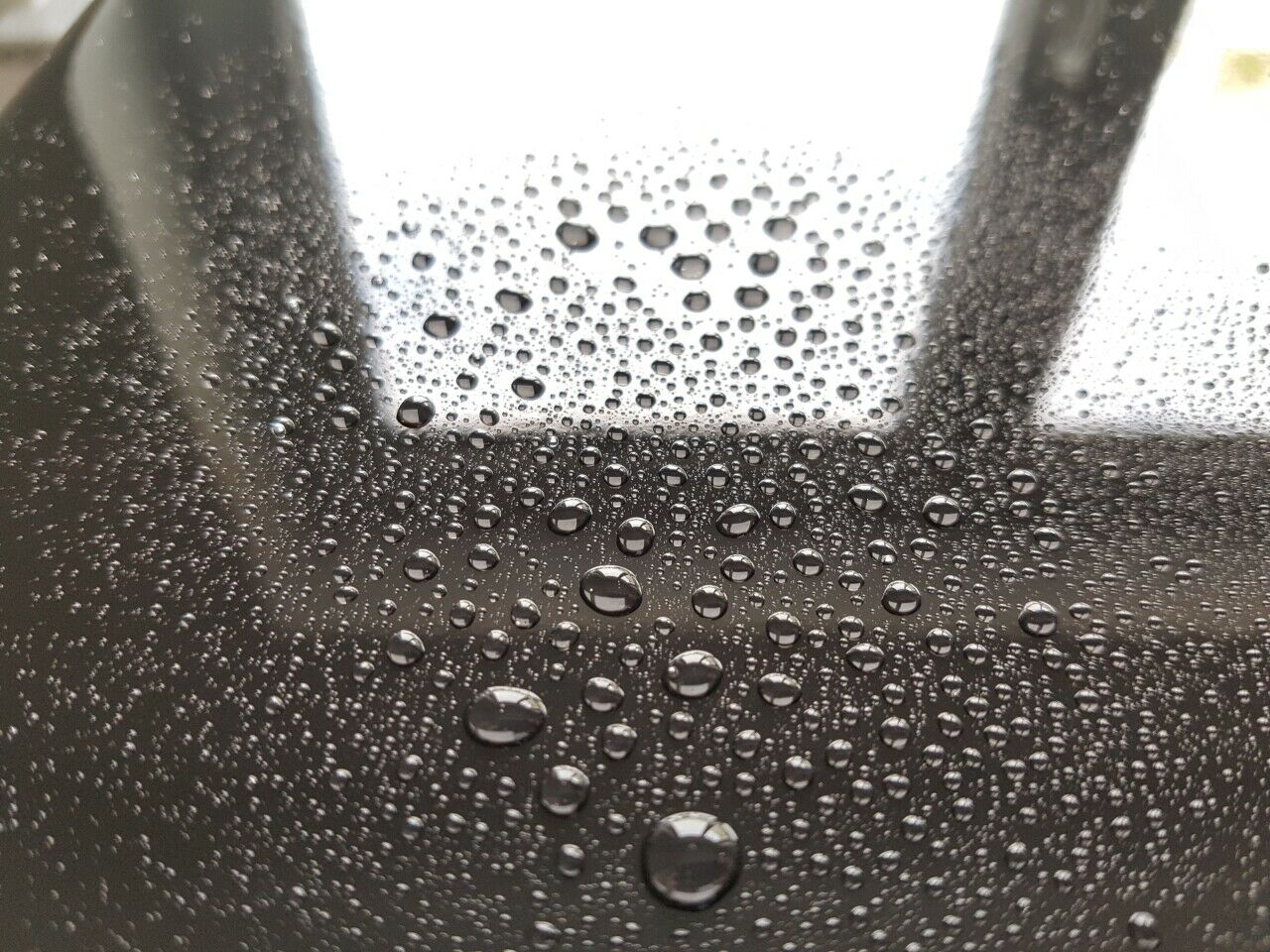

BEADING
Viele von uns Fahrzeugpflege-Enthusiasten erfreuen uns nach getaner Arbeit und beim nächsten Regen gerne möglichst runder und gleichmäßiger Wasserperlen auf dem Lack. Sind diese dann noch annähernd rund (also ballförmig) und nicht nur eine flache kreisförmige Minipfütze auf dem Lack (Stichwort: "Kontaktwinkel";), kriegen wir Perlenzüchter weiche Knie.
Leider patzt das D&D in dieser Disziplin noch mal etwas, genauso wie mein darunterliegendes Lieblingswachs SNH. Beide erzeugen sehr flache "Perlen", die auch nicht immer schön rund sind (siehe Bild 2 oben).
Um auszuschließen, dass dies nur dem SNH auf meinem Auto zuzuschreiben ist, habe ich auf dem Foto kurzerhand meinen lackierten heimischen Subwoofer (der nie SNH gesehen hat) mit dem D&D behandelt. Auch hier aber dann dieses nur mittelprächtige Beading.
Das ist etwas schade, aber für mich kein Beinbruch, wenn die restlichen Produkteigenschaften super sind.

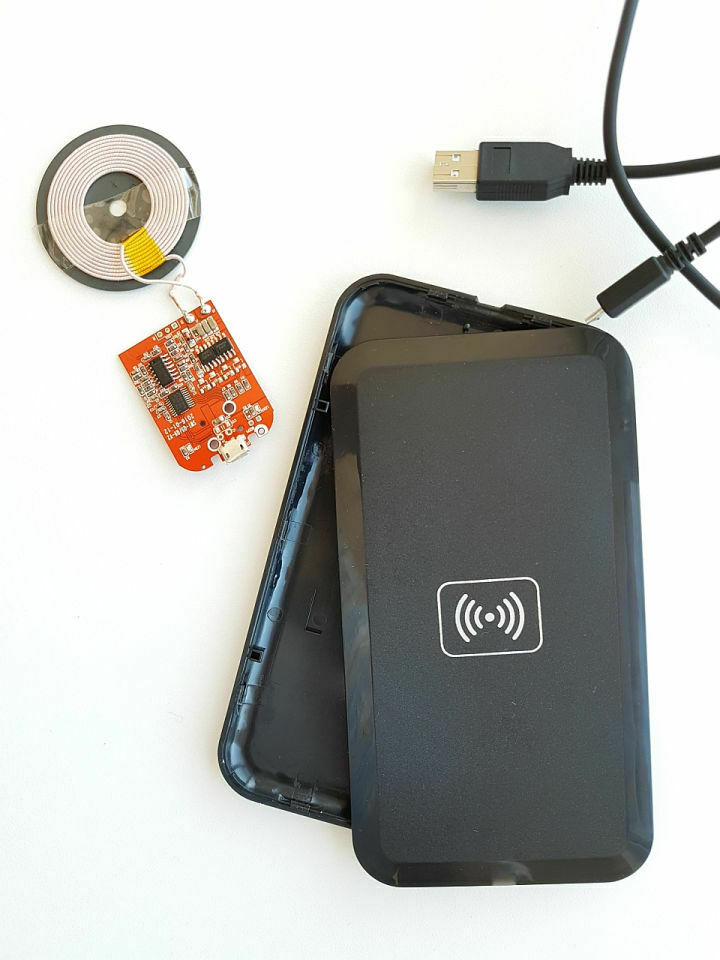

Also, meine Phonebox kann nun induktiv laden - mit einem Eigenbau. Im folgenden stelle ich nun vor, wie ich es gemacht habe, und beginne mit der ...
EINKAUFSLISTE

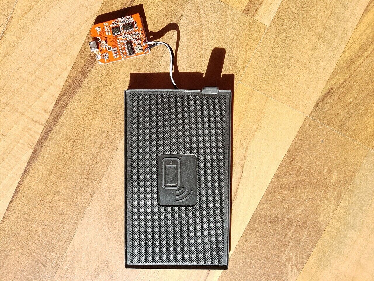

1 Innenleben der Ladeschale1 Innenleben der Ladeschale1. Ladeelektronik plus Ladespule
Hier habe ich mich für folgendes Modell einer fertigen Ladeschale entschieden, um ihr dann die notwendigen Teile zu entnehmen: klick. Falls der Link irgendwann nicht mehr funktioniert: Der EBAY-Shop heißt "Shoptronics24".
Warum ausgerechnet dieses Teil?
  • Geringer Preis, geringes "Lehrgeld", wenn was schief geht
  • Schale ist easy zu öffen und die Innereien sind leicht zu entnehmen
  • Die Ladespule und die Platine sind beide nur etwas über 2mm dick. Im Boden der Phonebox steckt auf die Spule für den induktiven Antennenabgriff. Ich will so wenig wie möglich (Abstand, aber auch mglw. abschirmende Elektronik) zwischen meinem Handy und dem Antennenabgriff haben. Die Nachrüstung des induktiven Ladens soll die empfangsverbessernden Eigenschaften der Phonebox (siehe Teil 1 dieses Artikels) so wenig wie möglich beeinflussen.
  • Ich habe dieses Gerät auch bewußt den deutlich schneller ladenden, 3spuligen und leistungsstärkeren Versionen vorgezogen. Abgesehen davon, dass diese merklich dicker sind, erzeugen sie auch ein deutlich kräftigeres Magnetfeld. Neben einer größeren Wärmeentwicklung in der nicht belüfteten Phonebox kann zumindest in der Theorie ein so starkes Magnetfeld die Empfangseigenschaften der Phonebox empfindlich stören. Der Antennenangriff erfolgt schließlich auch magnetisch/induktiv über eine Spule im Phonebox-Boden. Nachgewiesen habe ich die Verschlechterung aber nicht.
  • Die Kehrseite dieser Vorsicht: Das Handy wird relativ langsam geladen, mit ca. 30% pro Stunde. Aber der Zweck meines Umbaus ist auch in erster Linie, dass das Handy sich während längerer Fahrten nicht übermäßig leert. Wenn es pro Stunde noch 30% Ladung 2 Fertige Ladeplatte, (bitte aufzoomen!)2 Fertige Ladeplatte, (bitte aufzoomen!)dazu bekommt: Ziel erreicht.
2. Kurzes (15cm) USB-Kabel, doppelt gewinkelt
Drauf achten, dass der große USB-Stecker so gewinkelt ist, dass der Kabelabgang in Richtung Fahrzeugheck zeigt, wie z.B. bei diesem hier: klick. Das der Ladeschale beiliegende Kabel ist für uns ungeeignet.
3. Balsaholzplatte
Mindestens 9cmx15,5cm (Bodenmaß der Phonebox), 2,5mm dick, einfach zu beziehen über EBAY.
4. Ein Blatt dünne Pappe
Mindestens 9cmx15,5cm (Bodenmaß der Phonebox), dienst als dünne Grundplatte, auf der alles aufgebaut wird. Habe die Rückseite eines Schreibblocks genommen.
5. Weiterhin:
Lötzeug, 20cm 2adriges Kabel 0,5quadrat, Schrumpfschlauch in richtiger Größe für je 1 Ader Kabel oder behelfsweise Isolierband, Klebstoff (z.B. Pattex 100%), Cuttermesser mit frischer Klinge, Schere, Schleifpapier 240er Körnung, Filzstift, etwas Klettband, Lineal
FERTIGUNG

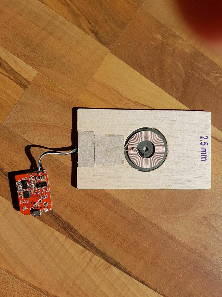

Ich habe keine Einzelbilder zur Anfertigung, nur zum Endresultat, siehe Bild 2 (aufzoomen für Details). Es ist jedoch nicht sonderlich kompliziert, ich werde es in Worten schildern.
1.
Ein Stück aus der Pappe herausscheiden (Schere), exakt 9cmx15,5cm
2.
Ein Stück aus dem Balsaholz herausscheiden (Cuttermesser), exakt 9cmx15,5cm. Die Ecken leicht mit dem Schleifpapier anrunden, damit es besser in die Phonebox passt. Die Schnittkanten ebenfalls mit Schleifpapier leicht abfahren und von Fasern und Spanresten säubern.
3.
Die gekaufte Ladeschale öffen (ist nur geklippst), Platine und Ladespule auf Ferrit-Platte rausnehmen. Die beiden Kabel von Platine zu Spule ca. in der Mitte durchtrennen. Vorher eines der Kabel mit Stift markieren, damit man später noch weiß, welche Kabelenden zusammengehören.
4.
Genauen Mittelpunkt der Balsaholzplatte mit Lineal ermitteln und anzeichnen. Spule auf Ferritplatte mittels Loch in der Mitte der Ferritplatte genau mittig auf der Holzplatte ausrichten, dann mit Filzstift Außenrand abfahren und Kreis anzeichnen.
3 Fertige Ladeplatte, mit OEM-Matte darüber3 Fertige Ladeplatte, mit OEM-Matte darüber5.
Mit dem Cuttermesser den Kreis aus dem Holz rausschneiden, hier kommt später die Spule rein, siehe Bild 2. Mit Schmirgelpapier den kreisrunden Ausschnitt so lange nachbearbeiten, bis die Spule auf der Ferritplatte mühelos da rein passt.
6.
Von diesem kreisrunden Auschnitt einen "Kanal" schneiden bis zu einer der schmalen Längsseiten der Holzplatte. Hier kommt später das Kabel rein, Bild 2 genau ansehen zum besseren Verständnis. Der "Kanal" ist im Bild aber leider schon mit den Papp-Stückchen von oben verdeckt. Das Kabel muss bequem in den Kanal passen!
7.
Bearbeitete Holzplatte nun mit geeignetem Klebstoff auf die Papp-Grundplatte kleben.
8.
Abgeschnittene Kabelende von Platine Ablöten, dann Platine und Spule mit neuem 2adrigem Kabel neu verbinden (löten). Die Kabellänge so bemessen, dass die Platine ca. 7-8cm entfernt von der Holzplatte entfernt angebracht werden kann (Siehe Bild 2). Darauf achten, die Kabelenden wieder richtig zu verbinden (nicht verpolen, auf die vorher angebrachten Markierungen achten!) Die Lötstellen mit Schrumpfschlauch überziehen, zur Not auch mit Isolierband.
Das Kabel mit den isolierten Lötstellen sollte immer noch perfekt im Kabelkanal untergebracht
werden können, sonst Kanal mit Cuttermesser verbreitern!
4 Geringe Bauhöhe der Konstruktion4 Geringe Bauhöhe der Konstruktion9.
Optional: Den Kabelkanal mit dünner Pappe von oben zukleben (siehe Bild 2), um das Kabel darin zu fixieren, ohne das Kabel selbst festzukleben (Austauschbarkeit bei Defekt).
10.
Einsetzen in die Phonebox, passt die Grundplatte in die Bodenöffnung? Bei Bedarf mit Schleifpapier Material wegnehmen, bis sie perfekt passt.
11.
Platine nun mit Klettband an ihrer glatten Rückseite an der hinteren (dem Heck zugewandten) Seite der Phonebox fixieren. Klebestelle vorher entfetten. Der USB-Port der Platine sollte der Beifahrerseite zugewandt sein und noch genügend Platz zur beifahrerseitigen Wand der Phonebox haben, so dass der abgewinkelte Stecker des USB-Kabels reinpasst. USB-Kabel besser vor Ankletten der Platine schon einstecken, dann passt es garantiert.
12.
USB-Kabel in USB-Port in Phonebox einstecken und am Rand über oder unter der Platine "unsichtbar" verlegen (siehe nachfolgende Fotos)
13.
Funktionstest, Gummimatte drüber, fertig.

Es ist (im TT) eine Mulde mit Schiebedeckel anstelle des Aschenbechers, in der man das Smartphone ablegt. Im Boden der Box ist eine Art Antenne verlegt, die die Signale vom und zum Smartphone aufnimmt, und über einen Verstärker von/zur Fahrzeug-Außenantenne weiterleitet. Damit wird das Problem gelöst, dass man im Auto in einem faraday'schen Käfig sitzt, in dem "der Empfang" stark eingeschränkt ist.
2 - China-Ladeschale und Innenleben2 - China-Ladeschale und Innenleben
WARUM IST DAS EINEN ARTIKEL WERT?
Seit Audi induktives Laden in der Phonebox für den TT ab Modelljahr 2017 angekündigt hat, bin ich leicht verstimmt, dass ich mit MJ 2016 diese Technik verpasst habe. Denn mein Samsung Galaxy S7
kann
induktiv geladen werden. Das kabelgebundene Laden wäre zwar auch eine Option, aber die hat Audi ja vermurkst: Zwar gibt es in der Phonebox gleich 2 USB-Ports, von denen einer sogar ausdrücklich zum Laden vorgesehen ist, aber herkömmlich große Smartphones passen mit eingestecktem Ladekabel leider nicht mehr vernünftig in die zu klein geratene Phonebox.
Also bleibt als vernünftige Lösung nur das Nachrüsten des induktiven Ladens. Funktionierende Lade-Pads für dieses "wireless charging" nach "QI-Standard" gibt es in EBAY aus China schon für einen 10er, was wohl daran liegt, dass nicht viel drin ist (siehe Bild 2). Diese flache Geraffel sollte sich doch problemlos in den Boden der Phonebox integrieren lassen, sollte man meinen. Eigentlich bin ich nicht mal der erste mit dieser Idee - User @elektrostapler hat das in
diesem Thread
schon realisiert und vorgestellt.
Daraufhin hatte ich Bedenken geäußert, nämlich dass der induktive Antennen"empfang" unter der dazwischenliegenden induktiven Ladespule leidet, weil diese abschirmt bzw. im aktiven Modus sogar "dazwischenfunken" könnte. Das wollte ich heute mal genauer wissen, und habe es ausprobiert. Praktischerweise beantwortet dieser Test auch gleich die allgemeinere Diskussion/Frage, ob die Phonebox überhaupt was bringt oder eher dem "Techno-Voodoo" zuzuordnen ist.
3 Mobile Signal App Screenshot3 Mobile Signal App Screenshot
DIE MESSERGEBNISSE
Die Messungen sind natürlich mit Laien-Mitteln ausgeführt. Das heißt, ich habe den Wagen an eine mir bekannte Stelle gefahren, wo der "Empfang" ziemlich auf der Kippe steht. Zum messen der Signalstärke kam auf meinem Samsung Galaxy S7 die Android-App "Mobile Signal" zum Einsatz (siehe Bild 3)
Test 1: Signalstärke mit dem Handy neben dem Auto stehend, Hand deckt Smartphone-Rückseite nicht ab für optimalen Empfang:
-103 bis -99db, was in der App (Farbscala) so gerade nicht mehr roter Bereich ist, und 1 (wackeligen) Balken von 5 in der Balkenanzeige des Smartphones bedeutet.
Test 2: Signalstärke des Handys im Auto, auf dem Beifahrersitz liegend:
-105db bis -103db, alles "roter Bereich" und kein Balken, am Rande von "kein Netz".
Test 3: Signalstärke des Handys in der Phonebox, ohne QI Ladeeinrichtung dazwischen, Zündung aus:
-103db bis -99db, 1 Balken, kaum besser als auf dem Sitz
Test 4: Signalstärke des Handys in der Phonebox, ohne QI Ladeeinrichtung dazwischen, Zündung an.
Stabile -95 bis -93db, was bis zu 4 von 5 Balken sind!
Test 5: Signalstärke des Handys in der Phonebox, mit QI Ladespule dazwischen, Zündung an:
-95db und 3 Balken, manchmal kam der 4. Balken (-93db) kurz hinzu, und ging beim nächsten Messzyklus wieder.
FAZIT
1.
Die Phonebox bringt bei eingeschalter Zündung (was wahrscheinlich "eingeschalteter Antennenverstärker" bedeutet) einen deutlichen "Emfangs"zuwachs.
2.
Die dazwischenliegende Ladespule beeinträchtigt den "Empfang" nur marginal, falls der geringe Unterschied nicht ohnehin auf andere Einflüsse zurückzuführen ist (das war halt kein Test unter Laborbedingungen).
Ich hoffe, die Ergebnisse sind interessant für Euch. Teil 2 wird meine Umsetzung der Integration der Ladespule in den Phonebox-Boden dokumentieren.
Viele Grüße,
Celsi
