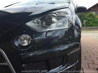

Und ich muss sagen das Ergebnis überzeugt dieses Mal. Ein wahnsinniger Tiefenglanz, der sogar meiner Frau auffiel. Frei von Schlieren oder sonstigen optischen Fehlern. Ich denke zumindest den Glanz kann man auch an den Bildern ganz gut erkennen.
Danach ein erster Test in Sachen Beading und Sheeting. Das Wasser bildet einzigartige Perlen, per Giesskanne aufgetragen fließt es fast komplett einfach direkt ab, was ich auch in diesem Video festgehalten habe – für mich einfach faszinierend.
VIDEO AUF YOUTUBE
schöner Perleffektschöner Perleffekt
gutes Ergebnisgutes Ergebnis

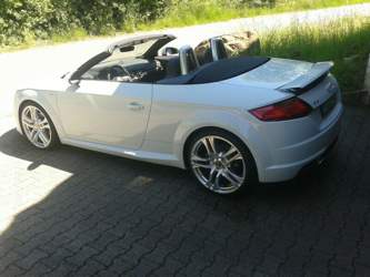

Ich habe das vor einigen Monaten über Amazon gekauft und muss ehrlich sagen,etwas vergleichbares hatte ich noch nicht.
Der Lack ist immer noch super glatt und der Perleffekt hat bis jetzt noch nicht nachgelassen.
Der weiße Lack hat einen richtigen Tiefenglanz.
Der Schmutz haftet auch wesentlich weniger auf dem Auto.
Von der Standzeit her könnte es schon sein,das es 7-8 Monate hält,so wie ich das jetzt beurteile.
Ich bin sehr zufrieden und der Preis ist mit rund 25 Euro auch top.
Mann braucht ja auch nur ganz wenig,das MUSS superdünn aufgetragen werden.

Bei mir war es natürlich Fusso Coat für helle Lacke.

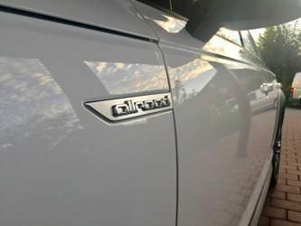

So, hab heute mal meinen Allroad in ibisweiss mit dem Fusso behandelt. Polieren war nicht nötig, da er ja erst 3 Monate alt ist :-)
Ergebnis: glänzt. Wobei es natürlich bei weiß nicht machbar ist optisch so einen Tiefenglanz zu erzeugen wie bei dunklen Farben.
