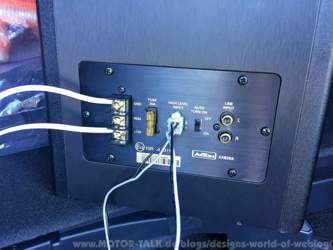

mal schnell verkabelt..mal schnell verkabelt.... ein Gewindestift muss weg.. ein Gewindestift muss weg
Einfaches Verkabeln in wenigen Minuten
Den Stecker des originalen Subs habe ich einfach abgezwickt und auf die Schnelle mit Lüsterklemmen mit dem Stecker des High-Level Input verbunden. Einfach einmal auf Plus, einmal auf Minus - fertig. Masse für die Stromversorgung verschraube ich direkt per Kabelringschuh mit einem der Gewindebolzen (evtl. etwas blank schleifen) und Strom klauen wir direkt an der Batterie. Auch wenn das Kabel sehr kurz ist, bitte doch sicherheitshalber eine Sicherung verwenden! Ihr müsst nun aber kein typisches Endstufenset mit 20mm² Stromkabel kaufen. Theoretisch sollten hier sogar 2,5mm² genügen, wer auf Nummer sicher gehen will, nimmt ein 6mm².
Das AnschlussterminalDas AnschlussterminalEinstellmöglichkeitenEinstellmöglichkeiten
Das praktische an diesem Aktiv-Sub: Wir können darauf verzichten eine Remoteleitung zu suchen, denn er verfügt über einen separaten „Auto on“ Schalter, der den Subwoofer automatisch aktiviert, sobald ein High-Level Signal erkannt wird! Das heißt wir sind mit minimalem Aufwand bereits betriebsbereit.

Ja, den musst du dann natürlich wieder anlöten. Eine alternative Möglichkeit ist das Signal via "Stromdieb" abzugreifen, dann kann der originale Stecker dranbleiben. Ist nicht die schönste Variante, sollte aber genauso funktionieren.
