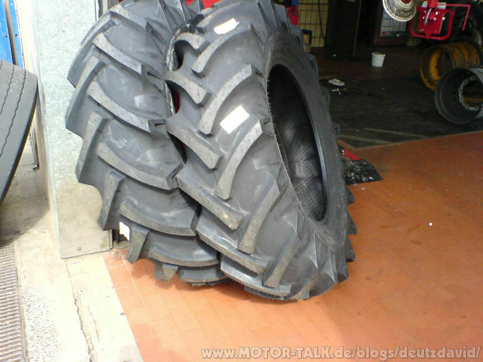

Reifen sind BKT, die alten waren schon ca. 20 Jahre alt und abgefahren, liefen nicht mehr so schön. Mit den neuen Reifen ist das Fahrgefühl ein ganz anderes. Auf dem Hänger liegen die alten Pirelli, die habe ich noch verkauft.
Neue BKT TR 135Neue BKT TR 135
Diagonalreifen in 16.9-30, ca. 350€/Stück
Radialreifen sind im Wald anfälliger, weil die Seiten weicher sind, dafür auf der Straße etwas angenehmer zu fahren. Da ich fast nur im Wald und nicht mehr auf der Wiese fahre, habe ich die Diagonalreifen gewählt. Ich finde allerdings auch das sich die neuen Diagonalreifen super fahren.

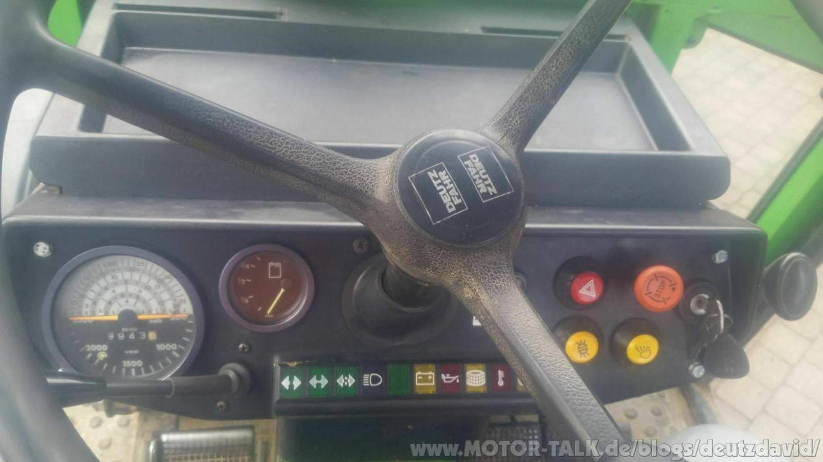

Neues Amaturenbrett samt AblageNeues Amaturenbrett samt Ablage
Nach der Reperatur der Kontrolleiste hab ich endlich wieder die Kontrollampe für den Öldruck, und der Rest geht auch wieder. Die Deutz Werkstatt hat mir da was gebastelt, weil ich selbst keine Teile mehr hatte. Das neue Amaturenbrett stammt aus einem anderen Traktor von Ebay. Das neue Ablagefach habe ich aus den Niederlanden gekauft. Dort waren diese Komfort Kabinen weit verbreitet. Die neuen Kotflügel sind beide montiert und verkabelt.
