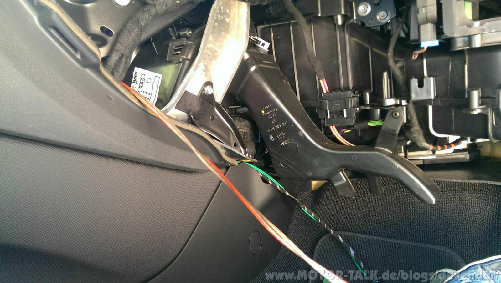

RFK an der RNS-E im TT
Anbei als PDF mein Workshop zur Nachrüstung einer RFK (nicht Original) an ein RNS-E 192M.
Als Basis diente mein Audi TT 8J Baujahr 11/2008 (Modelljahr 2009).
Downloadlink unten
Workshop RFK im Audi TT.pdf (2536 mal heruntergeladen)
