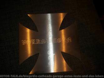

Die Einstiege sind beide nicht schön anzusehen...
Auf der Fahrerseite abgetretener Lack und auf der Beifahrerseite sah man die Spuren meiner Nachlackierung.
Handlungsbedarf.
Also nahm ich mit dem Messchieber Maß und fertigte eine kleine Zeichnung.
Mit der in der Hand tappte ich zu der Firma wo ich meine Ausbildung gemacht habe und 4 weitere Jahre beschäftigt war.
Das ist die von mir immer so gerne genannte "Wald und Wiesenschmiede ums Eck" ;).
Dort wurde mir aus 1,5mm Edelstahl für einen 5er in die Kaffeekasse ein Profil gebogen welches nur noch passend geschnitten werden musste.
(15x15x50mm sind die Maße für das Profil,lange Seite 840mm kurze Seite750mm wenn es jemand nachmachen möchte :))
Das hab ich auch noch selber hin bekommen ;)
100-2593100-2593
Das ganze wurde mit dem Butylband wieder montiert und hält bombenfest.
Nun sind auch die unschönen Einstiege Geschichte ;)
So steigt man doch gerne in einen Porsche ein :D
