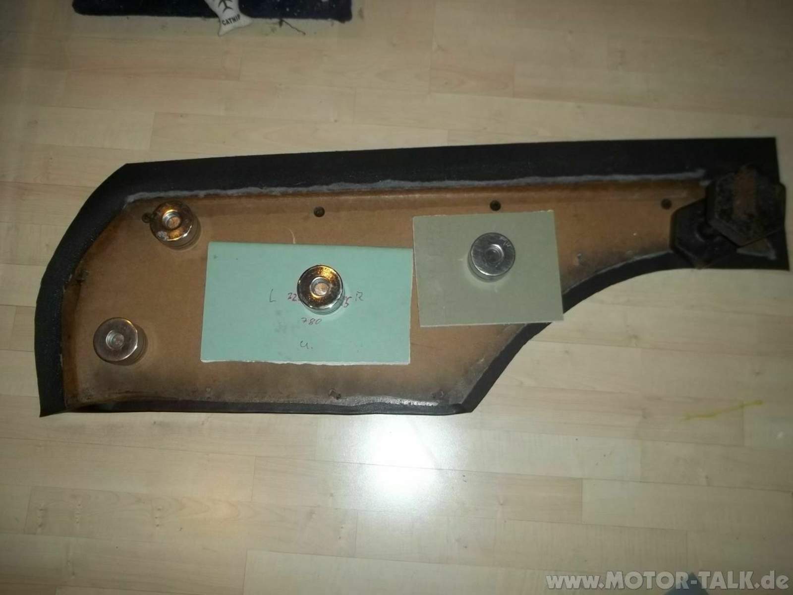

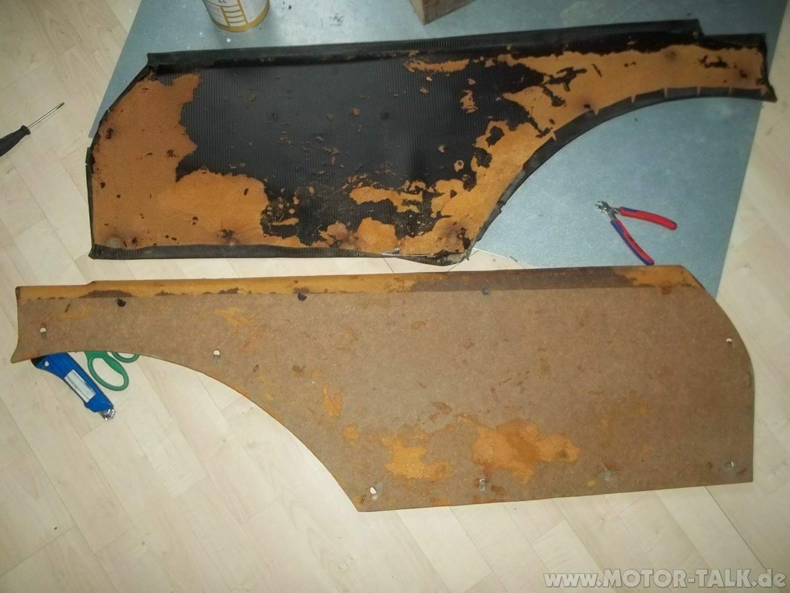

Erstmal den Zustand der Pappen checken und das alte Zeug vorsichtig entfernen.
originaloriginal
original-2original-2
bezugdetail-1bezugdetail-1
bezugdetail-2bezugdetail-2
Darunter war der ganze Schaumstoff schon nicht mehr da,kein Wunder nach fast 40 Jahren.
bezug-und-pappe-getrenntbezug-und-pappe-getrennt
Danach wurden die Pappen gereinigt und der Unterspannstoff wurde zugeschnitten.
Dazu bediente ich mich eines kleinen Tricks:
Die Pappe wurde auf die weisse Unterware gelegt und mit einer schwarzen Sprühdose wurde der Rand angenebelt.
Auf dem Unterstoff zeichnen sich nun die Konturen ab und es ging an das ausschneiden.
unterware-markiert-fuer-zuschnittunterware-markiert-fuer-zuschnitt
zuschnitt-nach-musterzuschnitt-nach-muster
Die Unterware wurde genau am Rand der Pappen geschnitten so das nur das Kunstleder um die Kanten gelegt wird.
Beim ersten Versuch wollte ich alles mit dem Bonatherm Sattlerkleber verkleben.
Aber das ging gründlich nach hinten los....
Das Fleece saugt den Kleber auf und verpappt dann nur wenn es geklebt werden soll,vor allem wenn der Kleber mit dem Pinsel aufgetragen wird.
Zuviel Kleber an der einen Stelle und an anderen ist gar nichts.
Daher auch das dürftige Ergebnis beim ersten Versuch...
fertig-aber-sieht-naja-ausfertig-aber-sieht-naja-aus
Also alles wieder runter,schade eigentlich....
Aber die Wiederholung ist die Mutter des Lernen :)
(Danke hierfür: MT User "Provaider" ;)).
Diesmal entschied ich mich für Sprühkleber...
Ich trau dem Zeug am Auto nicht weiter als ich werfen kann(und das konnte ich noch nie so gut :D)
aber hier war es die richtige Wahl.
Erstens sind die Seitenverkleidungen komplett glatt und zweitens wird das Kunstleder am Rand mit dem Bonatherm Kleber verklebt,so das alles bombenfest hält und nirgendwo hin kann.
Auch bei höheren Temperaturen gibts da keine Probleme.
versuch-nummer-2-viel-besserversuch-nummer-2-viel-besser
