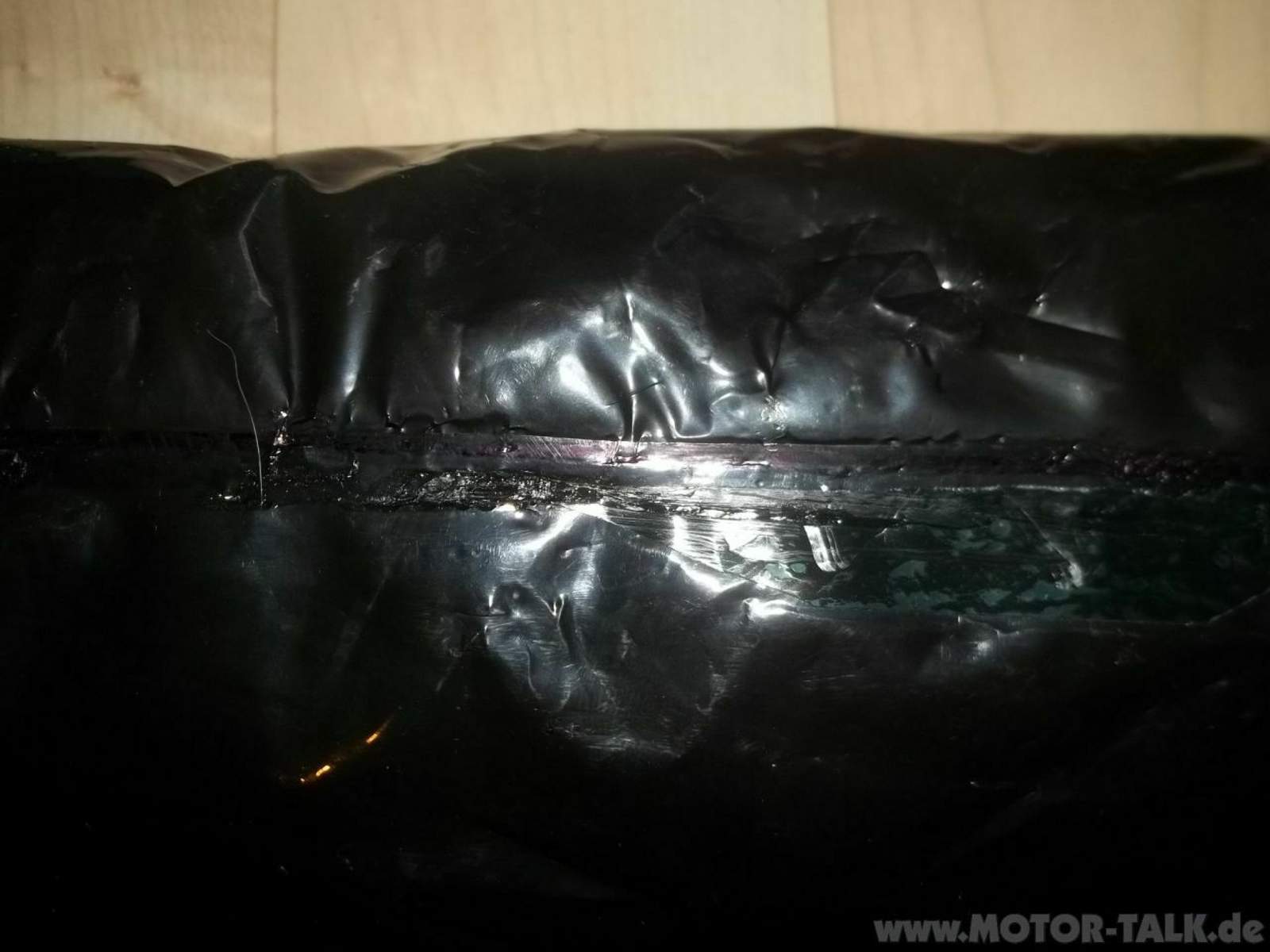

Diese wurden aus schwarzer Folie in Eigenarbeit hergestellt.
Die originale aus der Fahrertür diente hierbei als Muster.
Es wurde angezeichnet und geschnippelt.
Anschliessend wurden auf der Rückseite die 3 kleinen Fahnen welche da dran hängen nachgefertigt.
Wie im Original auch wurden diese angeschweisst.
Und ich muss sagen das ganze ist doch recht reissfest...
Eine Schere,ein Permanentmarker,Lötkolben,ein Stück Dachlatte(als Unterlage),2 Hantelgewichte(zum beschweren und Abkühlen) sowie hitzefestes Klebeband brauchts für das ganze.
Die zu schweissenden Folien werden nach Maß entsprechend aufgelegt und mit dem Klebeband fixiert.
Anschliessend wird über die Naht das Klebeband geklebt,das ganze mit der Dachlatte darunter fixiert und mittels Lötkolben wird alles gut durchgewärmt(mit etwas Fingerspitzengefühl),nach ein paar Zentimetern mit dem Gewicht andrücken und fertig ist die geschweisste Folie. ;)
Auf diesen Kniff bin ich gekommen da ich Kleinstteile immer in die Folie einer Zigarettenschachtel einschweisse,so kommen sie seltener weg.
Das Ganze Prinzip wurde mit den Folien und dem Lötkolben ausprobiert und siehe da: Es Klappt :D.
Anschliessend wurden Entlastungsschnitte auf den Folien angezeichnet nach Original Vorlage.
Diese habe ich aber noch nicht geschnitten genauso wie die diversen Verschraubungslöcher,dies geschieht erst bei der Montage.
Und als letztes I-Tüpfelchen wurde noch um die Kurbeldurchführung ein Schaumstoffring geklebt.
Wenn diese Folien montiert sind sollte es hinter den Türpappen auch wieder trocken zugehen :)
Und das originalgetreu und zum 0€ Tarif ;).

Das ganze zu versuchen hat auch den Hintergrund gehabt das die Teile nicht mehr lieferbar sind ;).
Also entweder so versuchen oder das zerranzte Original wieder einzubauen...
Und dann mitbekommen das die Türpappe doch nass wird.
So geschehen bei meiner Fahrerseite.:mad:
Mein allerletzter Schritt in Sachen Tür wird sein die Pappe mit Epoxidharz widerstandfähiger zu machen.
Näheres (etwas) später an gleicher Stelle ;).

Ich hatte mit durchsichtiger Folie experimentiert.
Diese hätte das Zuschneiden und positionieren deutlich vereinfacht.
Doch sie schmolz bei Wärmeeinwirkung sofort weg...
Also mit der schwarzen probiert und Voila,geht :)
Sie ist nen Hauch dünner als original aber das tut nix zur Sache,wenn sie ordentlich verbaut wird.
