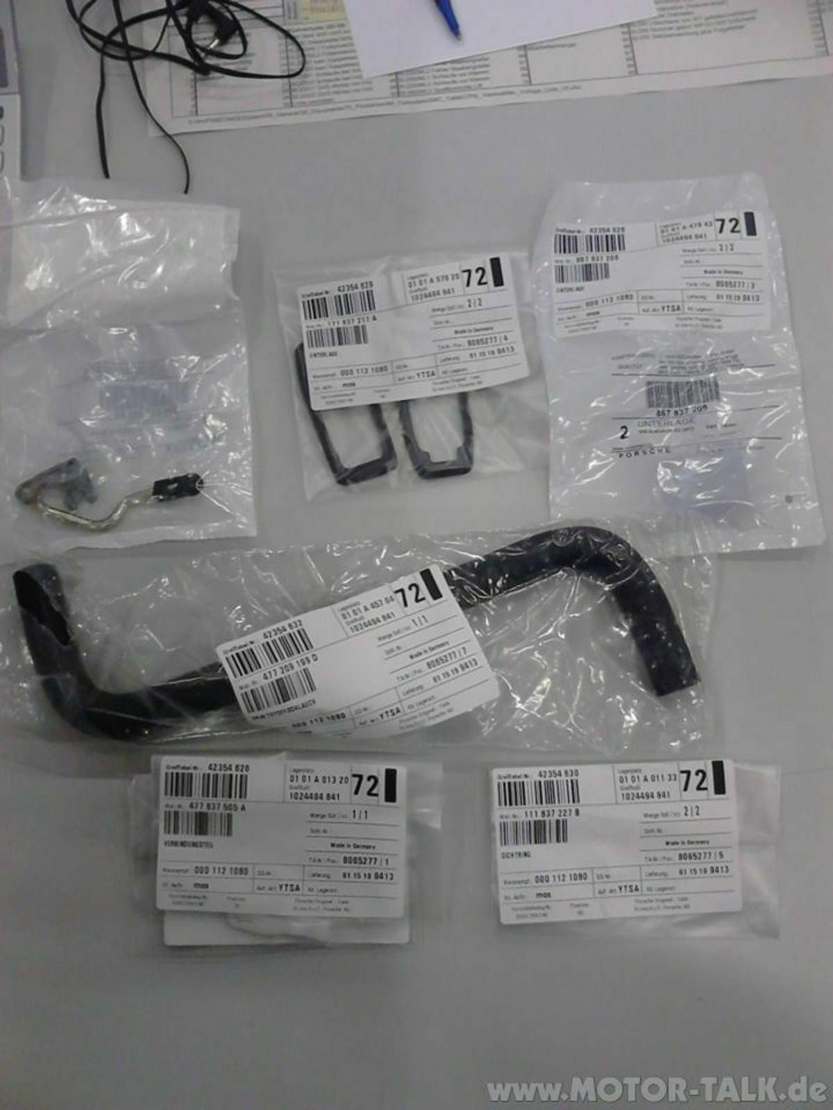

Daraus ergab sich folgende Auflistung welche am nächsten Tag geordert wurde:
-2x Dichtring Schliesszylinder
-4x Unterlage Türgriff(vorne,hinten)
-2x Umlenkhebel für Türmechanik
-2x Schubstange Schliessung
-1x mal Benzinschlauch für die Benzinpumpe
Summasummarum machte das einen Gesamtpreis von knapp 45€ im Porsche Zentrum....
Nicht zuviel wenn man bedenkt das ein neuer Griff direkt einmal mit 150€ zu Buche schlägt.:eek:

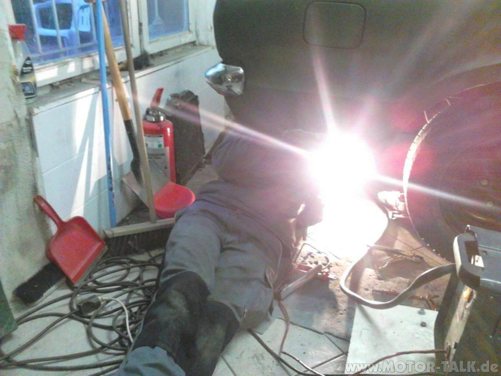

Während ich damit begann schweisste der Busty an seinem Taunus die Endpitze fertig welche bei der Season Open Party durch die Burnouts ja doch etwas gelitten hatte :D...

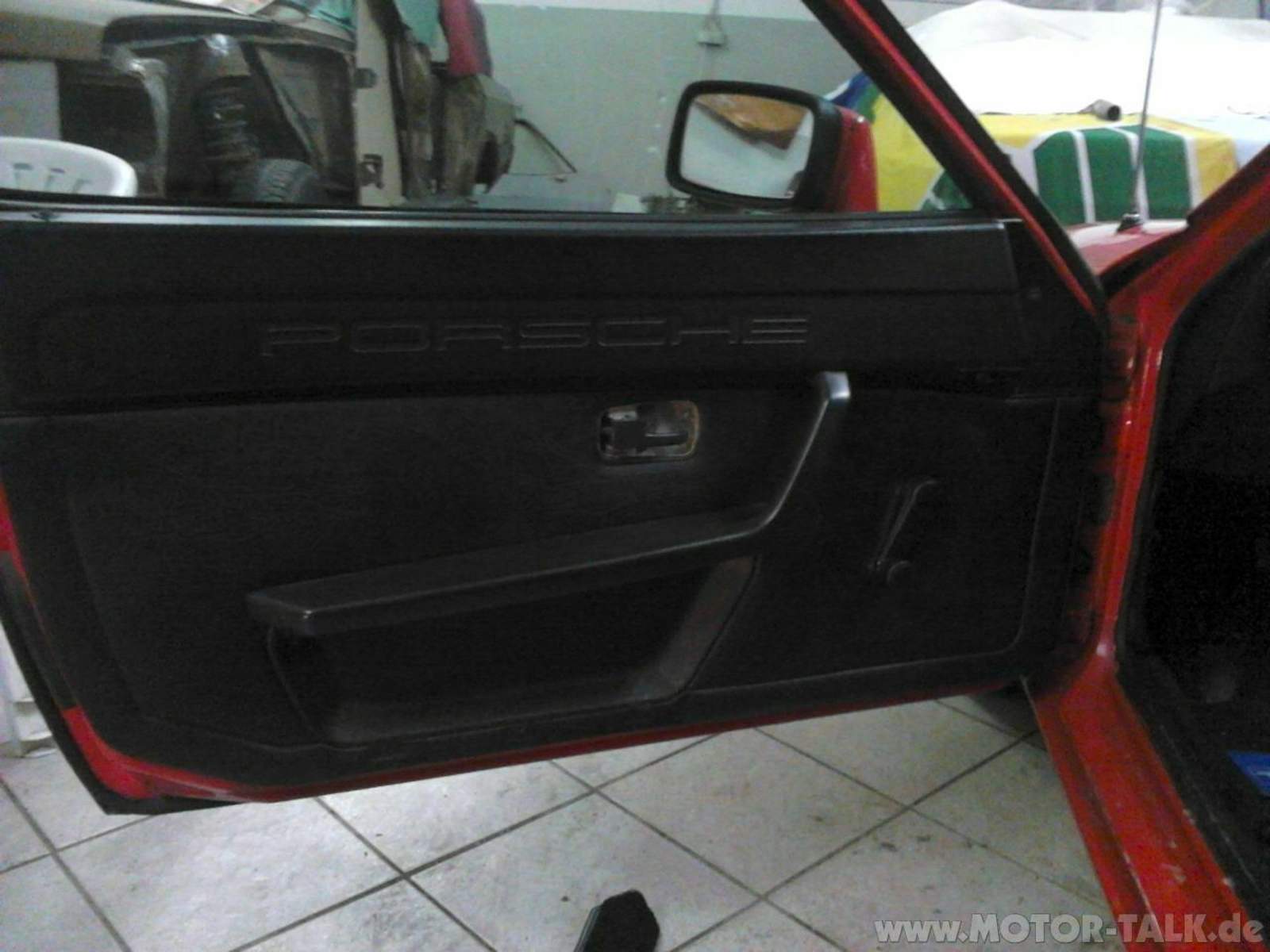

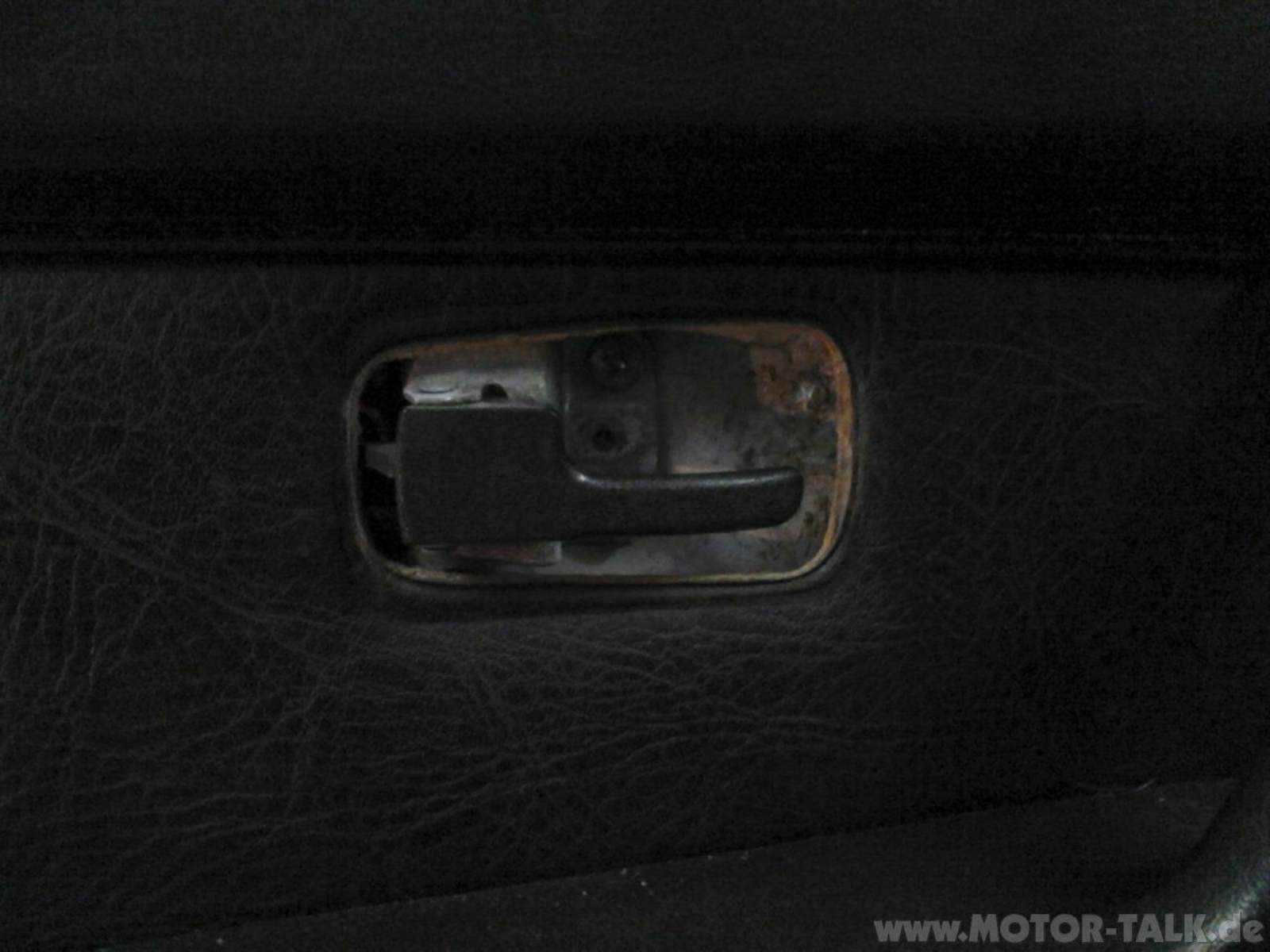

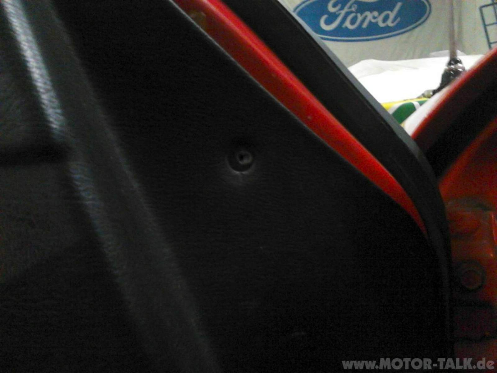

Los gings also damit die Türverkleidung zu demontieren.
Beim 924er ja recht einfach,da fast alle Schrauben schon ersichtlich sind.

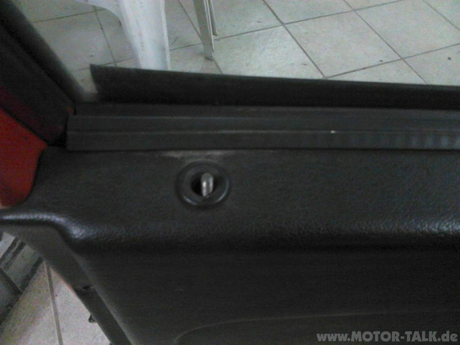

Auf den Bildern oben habe ich in Reihenfolge festgehalten wie denn abgebaut wird.

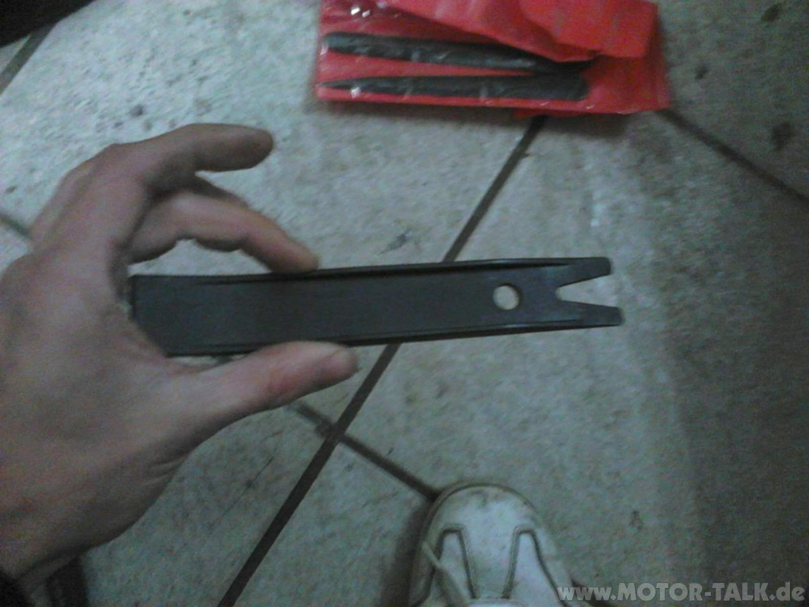

Ein kleines Hebelwerkzeug zum Lösen von Verkleidungsteilen hilft anschliessend dabei die Clips der Pappe beschädigungsfrei aus der Tür zu hebeln.
Nun nur noch die Folie im hinteren Bereich lösen und schon liegt die Mechanik frei zum Ausbau.

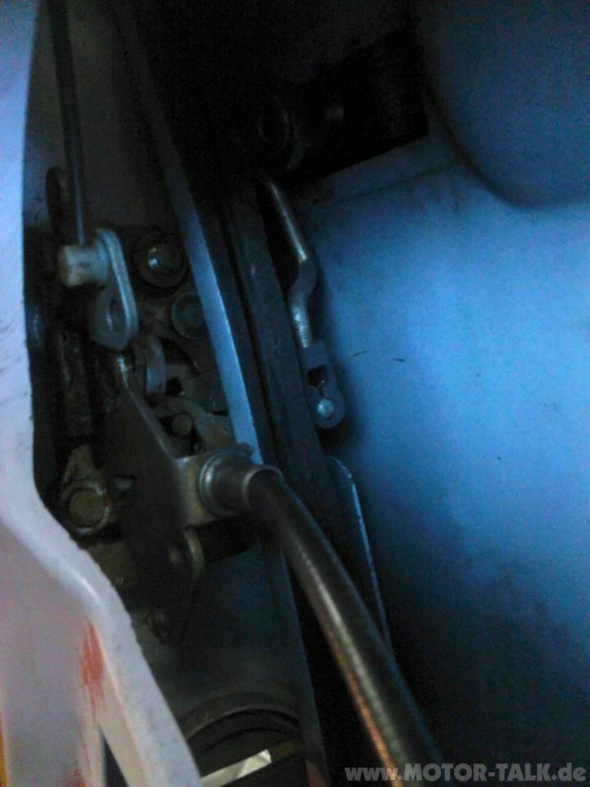

In der letzten Ecke der Tür,hinter der Führung für das Fenster verbirgt sich das Schloss.
Zuerst im inneren der Tür den Kugelkopf vom Umlenkhebel losmachen.Ein Breiter Schraubendreher sollte es hinbekommen.
Anschliessend Türgriff losschrauben und nach aussen wegziehen.
Dabei zeitgleich muss die Schubstange für die Schliessung ausgehängt werden und der Griff ist ab.

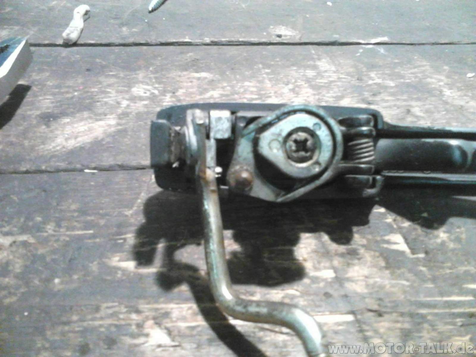

Nun ging es mit dem Griff erstmal auf die Werkbank.
Der Mitnehmer für das Schloss wurde demontiert und damit ist auch gleich der Schliesszylinder gelöst.
Wenn dieser herausgenommen wird sollte der Schlüssel gesteckt sein.
Es sei denn man hat Lust die gesamten Schliessplättchen incl. Federn von der Werkbank zu sammeln.:D
(Nein mir ist das nicht passiert...:D)
Die originalen tauschte ich gegen VW-Zylinder welche schon frisch überholt,gefettet und "umcodiert" auf ihren Einsatz warteten.
Dies hatte ich an einem ruhigen Abend zuhause erledigt :).
Nun ging es an den Umlenkhebel.
Dieser wird von einem Spannstift in Position gehalten.
Den Stift austreiben und schon fällt einem alles in die Hände.
Soweit so gut...
Doch mit dem neuen Hebel gibt es ein Problem.
Für den 924er wird von Porsche dieser nicht als Neuteil angeboten.
Beim 944er gibt es ihn wiederum einzeln zu kaufen.
Doch ganz gleich sind beide Teile nicht.
Der neue Hebel weist Löcher unterschiedlicher Grössen auf um den Spannstift einzusetzen.
Ich habe es dennoch zusammengesetzt und habe alles wieder zusammengebaut.

Nun wurde eine Lösung gesucht das Problem dauerhaft zu beheben und das ganze möglichst original..
Abhilfe schaffte eine M3x15 Schraube samt Mutter.Diese wurde als "Spannstift" eingesetzt und mit Loctite gegen losvibrieren gesichert.
Dies ist nötig da die Schraube nicht voll angezogen werden kann,die Kippfunktion des Hebels ist dann nicht mehr gegeben.
So modifiziert wurde der Griff dann mit den neuen Unterlagen montiert
Das oben geschriebene Gefummel also rückwärts :D.
Türgriff ansetzen,Schubstange für die Schliessung einclipsen,Türgriff festschrauben.
Im Inneren der Tür wirds nochmal fummelig mit dem Kugelkopf.
Es ist kein Platz für beide Hände da und den neuen Mitnehmer auf die Kugel zu drücken ist auch nicht gerade einfach...
Mit einer schmalen Wasserpumenzange längs in der Tür funktioniert das doch recht gut.
Das gemeine daran: über den Kugelkopf wird das "Spiel" des Griffes eingestellt.
Also kann es sein das der ganze Spass mehrere Male gemacht werden muss bis der Griff knackig öffnet und geschmeidig schliesst.:rolleyes:

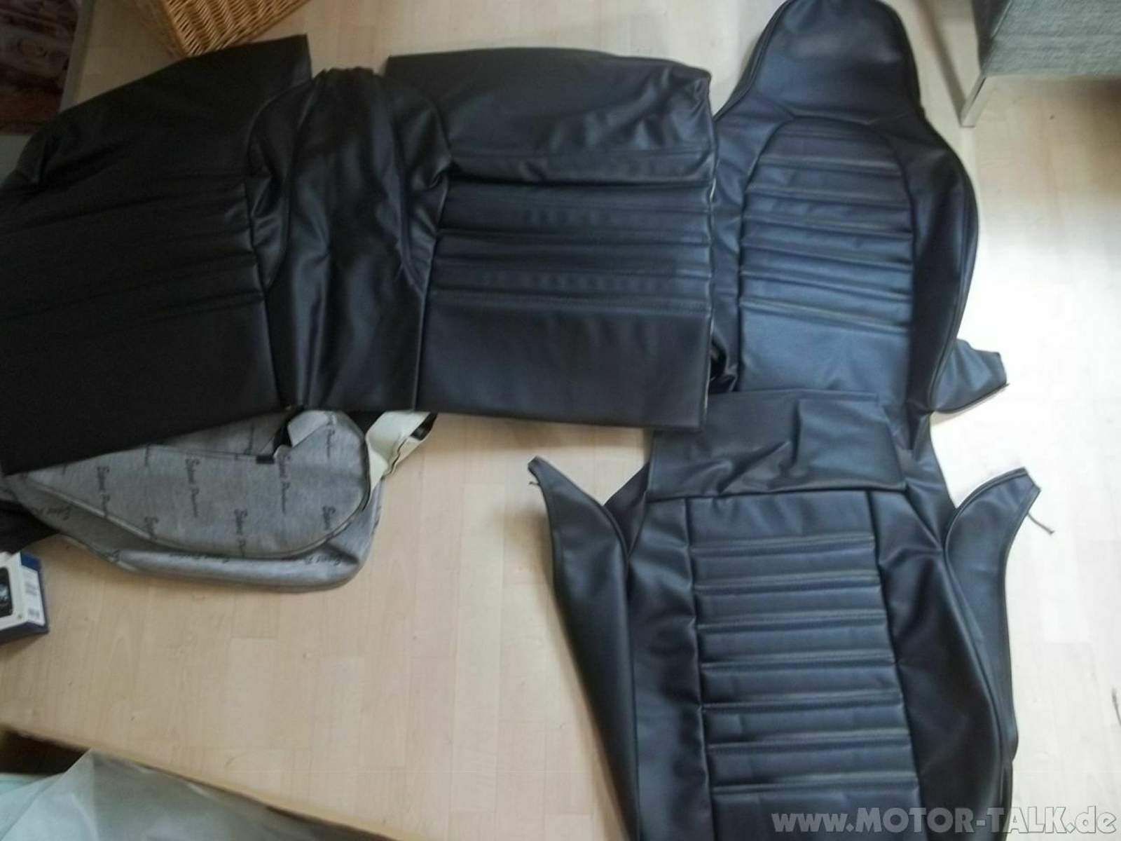

In einem der nächsten Artikel werde darüber berichten wie sich die Sitze in neue Bezüge hüllen ;).
Im grossen Auktionshaus habe ich mir selber ein Weihnachtsgeschenk gegönnt.
Alle Sitzbezüge wurden in Kunstleder,schwarz, bei der Firma Meisterberg geordert.
Die Qualität,Verarbeitung und Passgenauigkeit scheint augenscheinlich schonmal zu passen.
Ich werde sehen wie sich sich aufziehen lassen...
Im Netz sind leider kaum Erfahrungsberichte darüber zu finden und wenn dann mehr im Käfer Bereich.
Vom Preis her definitiv eine Alternative zum Sattler welcher 150€ nur für eine Sitzfläche aufgerufen hatte...
