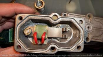

In diesem Artikel zeige ich euch was ich in den letzten Tagen für den Ford P7 gemacht habe.
Vor einiger Zeit überholte ich ja die Sitze im feuerroten Spielmobil.
Durch diese Aktion motiviert und voller neuem Wissen zum Thema Stoff und co.(Nein,nicht das was ihr jetzt wieder denkt :D) bot ich dem Hannes an das ich mich der alten Verkleidungen annehme...
Ihm kam das recht und ich besorgte Material um durchzustarten.
3m Kunstleder,2m Unterspannstoff,Sprühkleber sowie Bonatherm Kleber wurden besorgt und los gings...
Erstmal den Zustand der Pappen checken und das alte Zeug vorsichtig entfernen.

Ein paar Tage später wurde der erste Griff in Angriff genommen.
Während ich damit begann schweisste der Busty an seinem Taunus die Endpitze fertig welche bei der Season Open Party durch die Burnouts ja doch etwas gelitten hatte :D...
Los gings also damit die Türverkleidung zu demontieren.
Beim 924er ja recht einfach,da fast alle Schrauben schon ersichtlich sind.
Auf den Bildern oben habe ich in Reihenfolge festgehalten wie denn abgebaut wird.
Ein kleines Hebelwerkzeug zum Lösen von Verkleidungsteilen hilft anschliessend dabei die Clips der Pappe beschädigungsfrei aus der Tür zu hebeln.
Nun nur noch die Folie im hinteren Bereich lösen und schon liegt die Mechanik frei zum Ausbau.
Allerdings geht hier der Spass erst richtig los....
In der letzten Ecke der Tür,hinter der Führung für das Fenster verbirgt sich das Schloss.
Zuerst im inneren der Tür den Kugelkopf vom Umlenkhebel losmachen.Ein Breiter Schraubendreher sollte es hinbekommen.
Anschliessend Türgriff losschrauben und nach aussen wegziehen.
Dabei zeitgleich muss die Schubstange für die Schliessung ausgehängt werden und der Griff ist ab.
Liest sich einfach,ist es aber nicht... :D
Koreanische Winkelfinger und Geduld sind hier sehr von Vorteil :D.
So halbwegs wusste ich wie es geht,wie gesagt hatte ich das Geraffel ja schon mal in der Hand.
Und habe letztes mal schon böse drüber geflucht :D :D.
Nun ging es mit dem Griff erstmal auf die Werkbank.
Der Mitnehmer für das Schloss wurde demontiert und damit ist auch gleich der Schliesszylinder gelöst.
Wenn dieser herausgenommen wird sollte der Schlüssel gesteckt sein.
Es sei denn man hat Lust die gesamten Schliessplättchen incl. Federn von der Werkbank zu sammeln.:D
(Nein mir ist das nicht passiert...:D)
Die originalen tauschte ich gegen VW-Zylinder welche schon frisch überholt,gefettet und "umcodiert" auf ihren Einsatz warteten.
Dies hatte ich an einem ruhigen Abend zuhause erledigt :).
Nun ging es an den Umlenkhebel.
Dieser wird von einem Spannstift in Position gehalten.
Den Stift austreiben und schon fällt einem alles in die Hände.
Soweit so gut...
Doch mit dem neuen Hebel gibt es ein Problem.
Für den 924er wird von Porsche dieser nicht als Neuteil angeboten.
Beim 944er gibt es ihn wiederum einzeln zu kaufen.
Doch ganz gleich sind beide Teile nicht.
Der neue Hebel weist Löcher unterschiedlicher Grössen auf um den Spannstift einzusetzen.
Ich habe es dennoch zusammengesetzt und habe alles wieder zusammengebaut.
Zeitaufwand bis hierher: ca. 2 Stunden.
Doch als ich den roten dann aus der Halle fuhr und mich Richtung Heimat begeben wollte liess sich der vorher wunderbar flutschende Griff nicht mehr betätigen.
Hmpf...Also hiess es 2 Tage lang von der Beifahrerseite her öffnen und schliessen.
Schon doof,aber was will man tun wenn keine Zeit da ist um diese Kleinigkeit zu reparieren?
Nachdem die Zeit gefunden war wurde alles flugs gerichtet und nochmal probiert.
Ergebnis:der Stift machte sich wieder selbstständig und der Griff verweigerte mir erneut den Zugang. :rolleyes:
Zum Glück war ich dieses mal so clever die Türverkleidung abzulassen...
"Spart Zeit und Nerven" war mein Gedankengang.Richtig gedacht.;)
Erneute 2 Tage später ging ich das ganze mal schön in Ruhe an.
Was haben wir bis hierher gelernt?
Gut und schnell gibt es nicht :D.
Nun wurde eine Lösung gesucht das Problem dauerhaft zu beheben und das ganze möglichst original..
Abhilfe schaffte eine M3x15 Schraube samt Mutter.Diese wurde als "Spannstift" eingesetzt und mit Loctite gegen losvibrieren gesichert.
Dies ist nötig da die Schraube nicht voll angezogen werden kann,die Kippfunktion des Hebels ist dann nicht mehr gegeben.
So modifiziert wurde der Griff dann mit den neuen Unterlagen montiert
Das oben geschriebene Gefummel also rückwärts :D.
Türgriff ansetzen,Schubstange für die Schliessung einclipsen,Türgriff festschrauben.
Im Inneren der Tür wirds nochmal fummelig mit dem Kugelkopf.
Es ist kein Platz für beide Hände da und den neuen Mitnehmer auf die Kugel zu drücken ist auch nicht gerade einfach...
Mit einer schmalen Wasserpumenzange längs in der Tür funktioniert das doch recht gut.
Das gemeine daran: über den Kugelkopf wird das "Spiel" des Griffes eingestellt.
Also kann es sein das der ganze Spass mehrere Male gemacht werden muss bis der Griff knackig öffnet und geschmeidig schliesst.:rolleyes:
Der Lohn aller Mühen und Bastelei ist ein neuwertiges Schliessgefühl :)
Der Schlüssel hakt kein bisschen,keine "Trickmoves" und Verrenkungen am Türgriff mehr um ins Auto zu gelangen.
So muss das sein...:)
