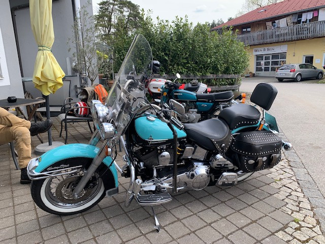

7 Km weiter, im Nachbarort, gibt es eine auf alte Motorräder spezialisierte Meisterwerkstatt, deren Inhaber auch mit Moppeds handelt.
Er bot über mobile.de ein passendes Bike an, ich fuhr vorbei, machte eine Probefahrt und war überzeugt.

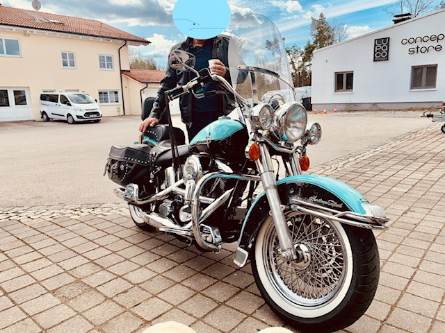

2. Hand, super gepflegt, EZ 12/1997, also eine der letzten EVOs ohne Kinderkrankheiten, Service frisch, Brülltüten gegen originale tauschbar, haufenweise nette Extras für den 2. Blick.
Das Mopped läuft wie eine 1 und die Farbkombination gefällt mir unheimlich gut.
Also habe ich sie letzte Woche gekauft.
Die Maschine hatte keine gültige HU mehr. Diese ist inzwischen erneuert und schöne, originale Tapered-Style Endschalldämpfer sind anstelle der Brülltüten montiert.
Nun warte ich gerade noch auf die neuen Bremsbeläge vorne und auf die evb-Nummer vom Versicherungsmakler.
Am Donnerstag wird sie dann zugelassen, am Freitag kann ich sie abholen.
Das Wetter wird ja traumhaft hier, also steht dann einer ausgiebigen Probefahrt nichts im Wege.

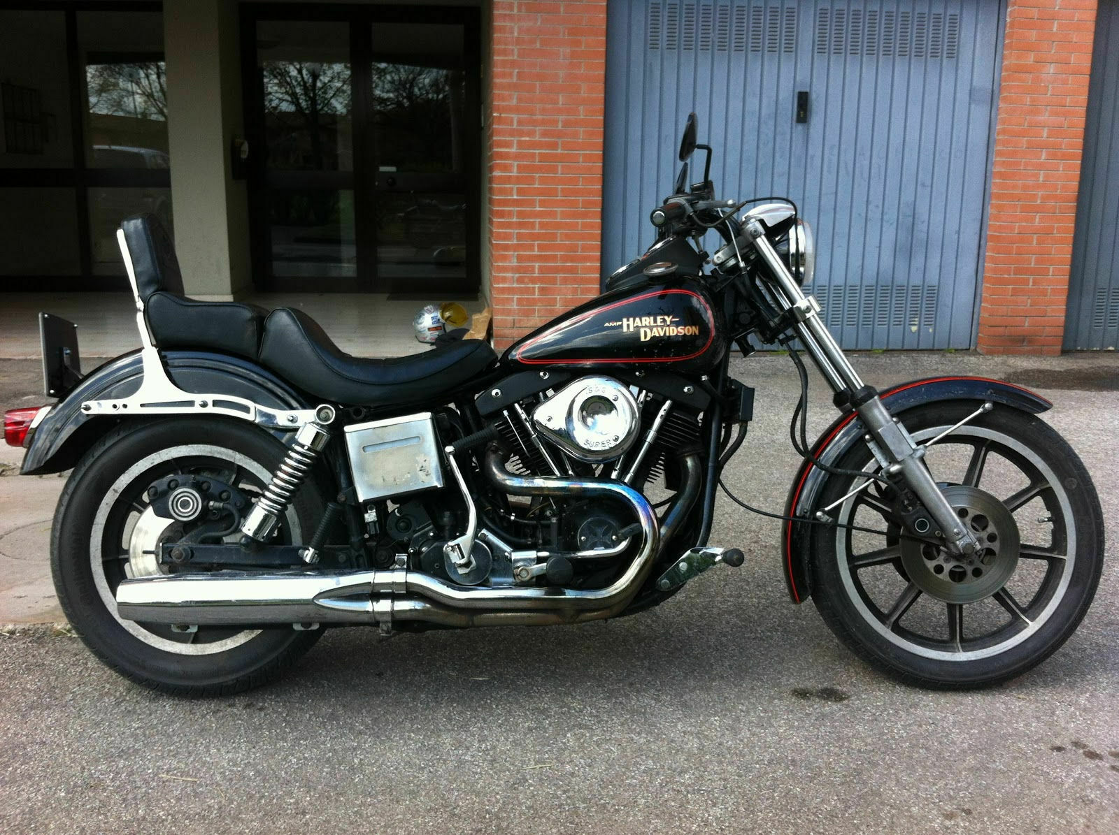

Nun, ich stolperte an diesem Abend also über eine Harley Davidson FXS Shovelhead von 1980.
Bevor das Elend beginnt, ein paar Infos zum Modell:
Die FXS ist, neben der FXE, die Vorgängerin der Dyna. Also das einfachere, günstigere, leichtere "Sportmodell" der Big Twins (die größeren Harleys. Die kleineren sind die Sportsters).
Eckdaten der FXS 1340 Lowrider von 1980:
- 67 PS
- 1337cc
- 4 Gänge
- Luftkühlung
- 289 Kg
- 165 Km/h V-max.
- vorne 19", hinten 16" Bereifung wie damals bei Werks-Choppern üblich.
Wobei die FXE etwas besser ausgestattet ist. Die FXS besitzt z.B. nur einen Kickstarter. Bei 1340cc ist das eine gewisse Herausforderung, wenn das Mopped nicht perfekt i.O. ist. Dazu später mehr.
Eigentlich ein nettes Setup für ein klassisches Mopped und diese Dinger fahren, als erste Modelle von Harley, auch recht vernünftig. Eigentlich. Wenn man sie nicht verbastelt...

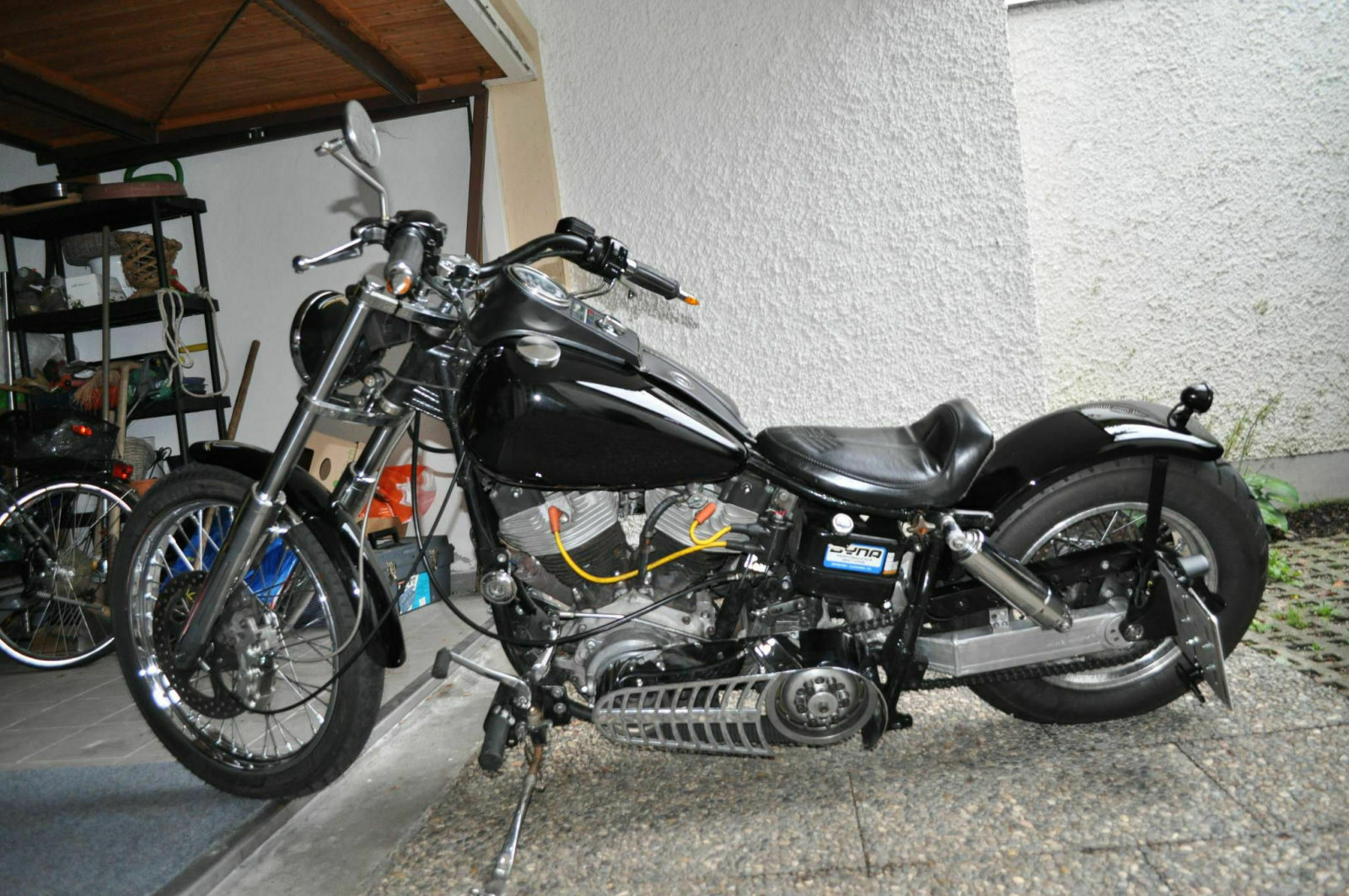

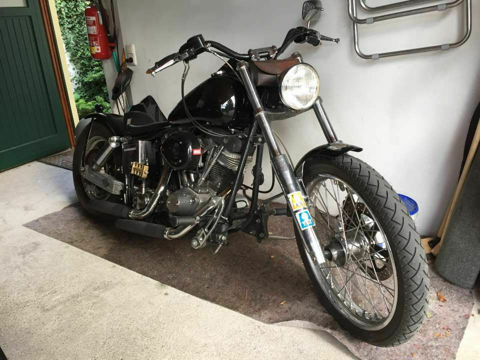

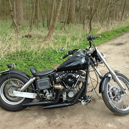

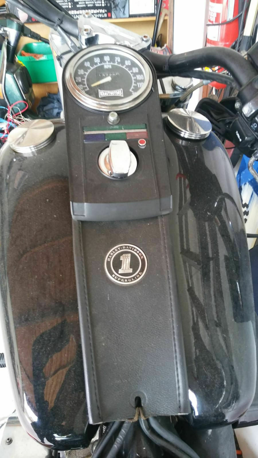

Was ich dann 2 Wochen später bekommen hatte, war, wie vereinbart, eine 1980er Harley Davidson FXS Shovelhead.
Soweit wie vereinbart.
Was nicht wie vereinbart war:

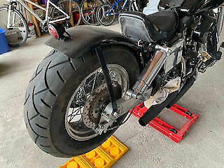

- Fast nichts von den Umbauten war eingetragen.

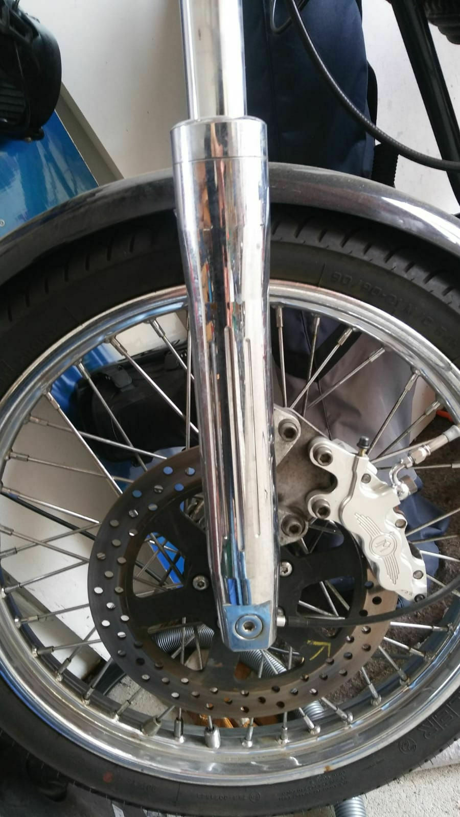

- Die hintere Bremszange war von "Tokico" und gehörte wohl zur Vorderradbremse eines 90er Jahre Sportmotorrads aus Japan. Zudem war sie "schwimmend gelagert", sprich die Zange war auf einem selbst gebratenen Dreieck montiert, das frei auf der Hinterachse rotierte. Wenn die Bremse betätigt wurde, legte die Zange sich an der Schwinge an, welche ihr dann den nötigen Gegendruck lieferte.

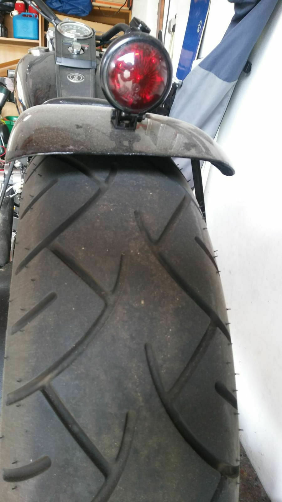

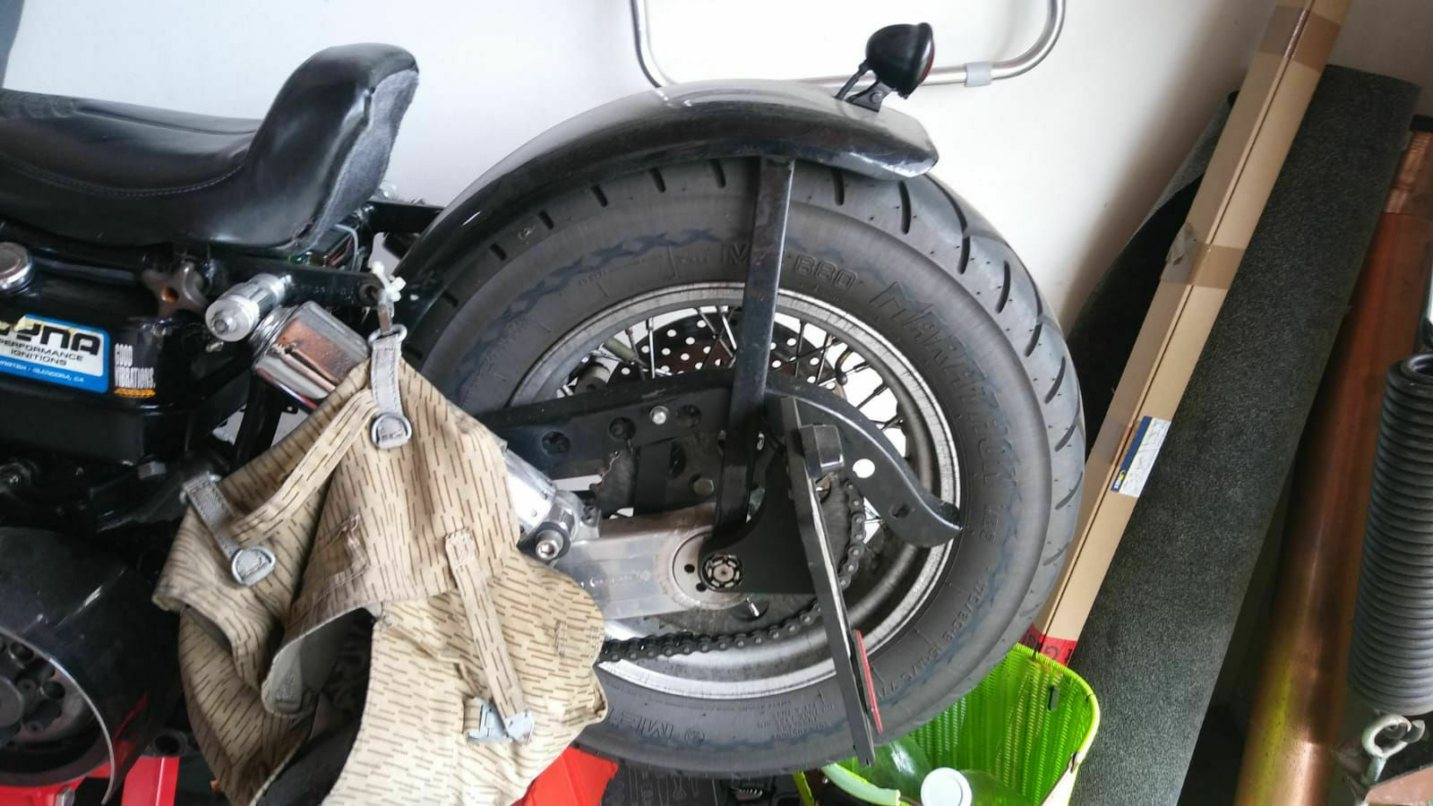

- Der selbst gebaute Fender war mit unzureichenden Schweisspunkten an den unzureichenden Halterungen versehen, die unzureichend befestigt waren. Außerdem war er schief. Es handelte sich am Ende um ein schlecht selbst zusammengebratenes Blech, das man so noch nicht einmal an eine Enduro für den Waldgebrauch, im eigenen Wald, bauen würde.
- Vorderreifen 3%.

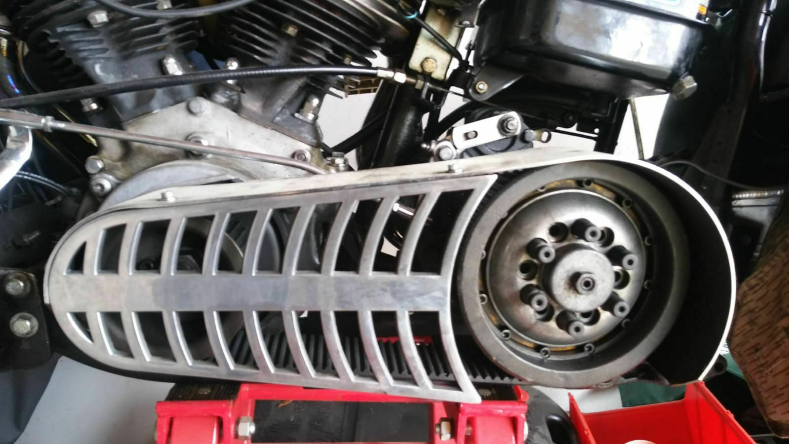

- Der 3" Belt war komplett offen. Das konnte man allerdings auch auf den Bildern sehen. My mistake.
- Eigentlich auch schon egal, aber am Rande erwähnenswert: das Rücklicht war nicht StVO-konform.
Der Pflegezustand war, sagen wir, mäßig. Alle Bremsbeläge waren komplett verschlissen. Die Bremsscheiben glücklicherweise noch nicht.

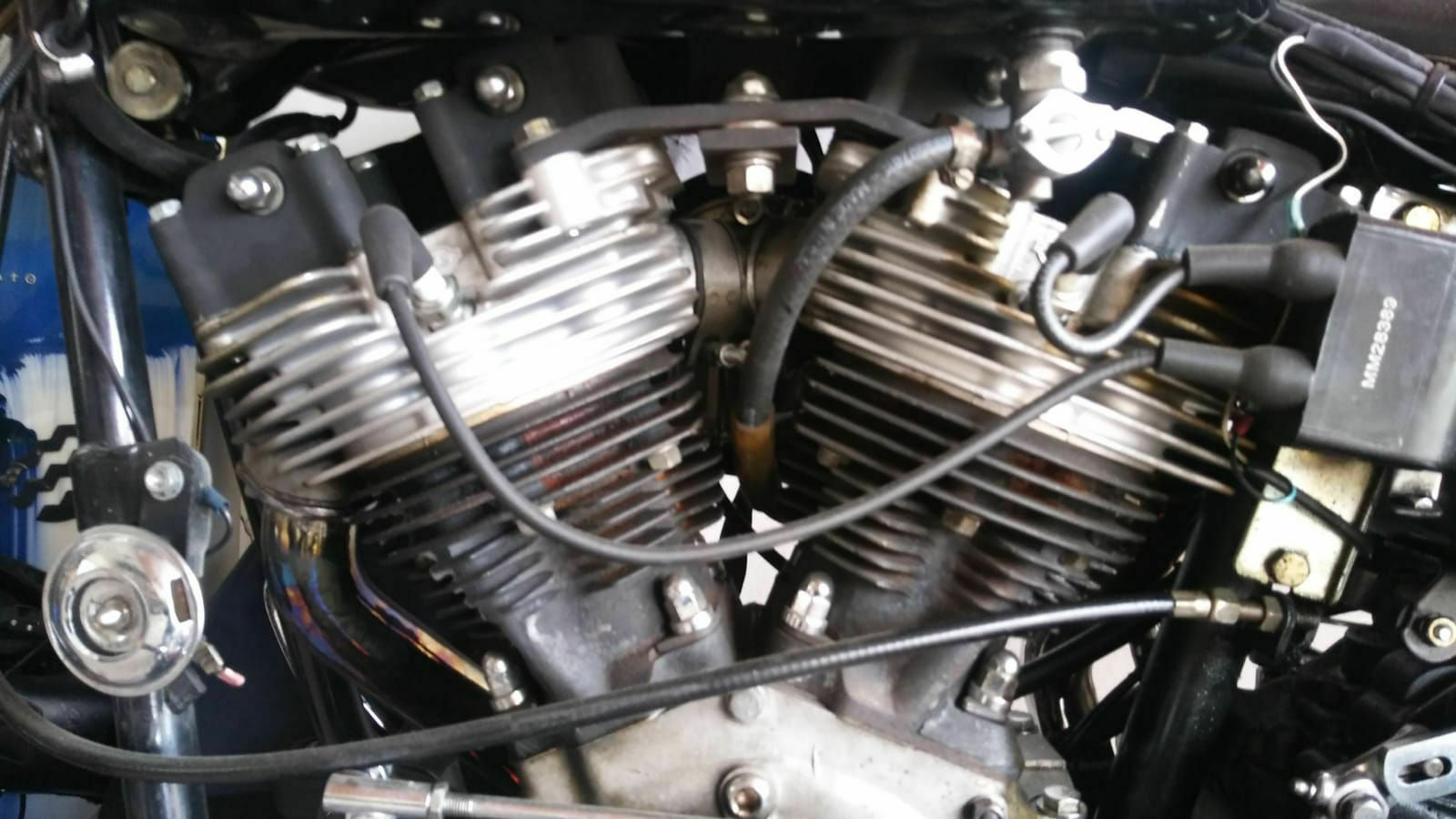

Was später herauskam: die Ölleitungen vom Öltank zum Motor und zurück waren falsch angeschlossen. Es lief niemals Öl durch den Ölfilter. Der Motor hatte das glücklicherweise überlebt, so nahm ich an.
Das Öl das ich abgelassen hatte sah aus wie aus einem 40 Jahre alten Traktor. Wohl gemerkt: das Mopped wurde 3 Jahre vor dem Kauf restauriert und, wie ich dann auf Umwegen herausfand, von einem (wohl dem einzigen) seriösen niederländischen Harley-Händler an "meinen" Verkäufer verkauft. Er schickte mir ein Bild von seiner Verkaufsannonce, die eine schöne, recht original gehaltenen FXS mit einigen Spezialitäten im Lack, die sich auch noch an meiner Maschine fanden. So ließ sich mit einiger Sicherheit sagen, dass dies wirklich mein Mopped war. Betonung auf "war".
Der Käufer muss sie dann ab Motor einfach auseinandergerissen und mit doch einigem finanziellen Aufwand für Schwinge, Hinterrad, 3" Belt / Kupplung usw. dann gnadenlos verpfuscht haben.
Irgendwelche mies angebratenen Haltebleche für die "Tapered Style" Schalldämpfer sind da gar nicht mehr erwähnenswert.
Ein Bekannter von mir der beim TÜV arbeitet hat sich das Teil dann für eine Bestandsaufnahme angesehen und einige Bilder gemacht, die er heute noch im Rahmen der internen Ausbildung als abschreckende Beispiele in seiner Präsentation verwendet.
Wir schrieben eine Mängelliste (s.o.) und ich ging in mich, ob ich ein Fass aufmachen und eine Rückabwicklung anstrengen, oder mich über das Wichtigste, was der Norddeutsche nicht verpfuscht hatte, den von dem Holländer richtig gut und stinkteuer getunten Motor, freuen und das Teil behalten sollte.
Nach Rücksprache mit einem guten Freund (und heutigen Besitzer übrigens) entschied ich, dem Verkäufer eine kleine Dankes-E-Mail zu schicken und das Mopped zu behalten.
Schließlich lief es zunächst ordentlich und zeigte locker vermutete 80+ PS (später auf dem Prüfstand ergaben sich 89 PS).
Das alles bedeutet, dass hier entweder ein "Spezl-TÜV", wie wir das in Bayern nennen, gemacht worden war, oder der Vorbesitzer das Mopped direkt nach der HU auseinander gerissen und das Projekt dann aufgegeben hatte.
Das lässt sich nicht rekonstruieren, der feine Herr aus "OHZ" hatte sich nicht mehr gemeldet. War mir dann auch egal, ich nahm die Challenge an, kaufte zum Fahren noch eine Yamaha TT 600 59X (hierzu leider kein Blog, da keine Bilder und nur eine kurze Episode. Den Verkauf werde ich bereuen bis ich sterbe...) aus einem spontanen Angebot im Freundeskreis (mit nur 3 Bier im Kopf...) und machte mich an die Arbeit.

- Für hinten mit einem Bekannten der Blech biegen und schweißen kann den Fender mit besseren Stützen versehen und gerade gebogen.

- Das hintere "Bremssystem" rausgeworfen und gegen ein passendes versehen, mit Zange von PM (400 Eur) und Halterung von S&S Cycles (60 Eur). Von denen stammte auch die Schwinge und sie schickten mir umgehend ein Gutachten dafür. Kostete zwar 75 Eur, aber, wie sich noch herausstellen sollte, war das insgesamt nicht weiter erwähnenswert.

- Legale Belt-Abdeckung aus dem Zubehör besorgt, die so leidlich passte.

- Das unsägliche und dann auch noch unsauber gewickelte Hitzeschutzband von den Krümmern abgepult, festgestellt dass die Galvanisierung im Eimer war, zum Verchromen gegeben. Findet erst mal jemanden, der gebrauchte Fahrzeugteile in sein Chrombad lässt...

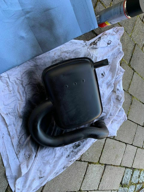

- "Tapered Style" - Schalldämpfer aus dem "Ebay-Standard" besorgt, die mitgelieferten db-Eater montiert und so eine einigermaßen realistische Soundkulisse sichergestellt.

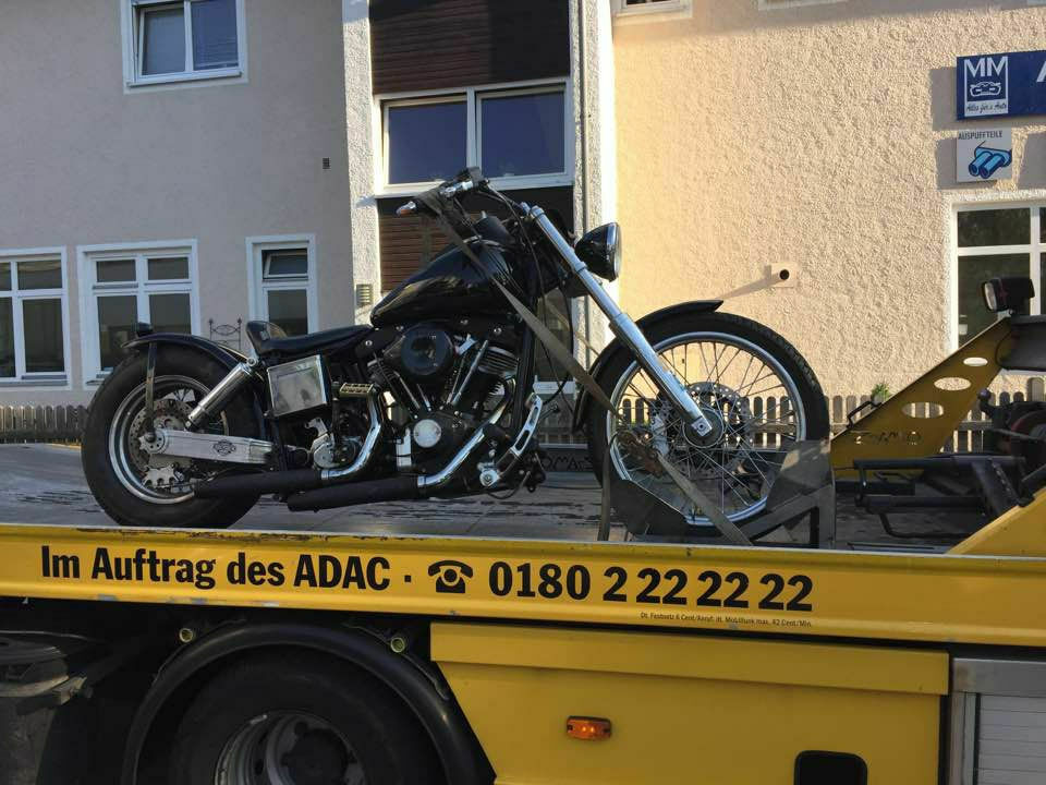

Als ich dann auf dem Heimweg von Faak wieder ca. 8x liegen blieb, wie ich schnell merkte wegen des immer noch blödsinnig montierten und inzwischen arg gebeutelten Hauptelektrikkästchens von einem sündteuren US-Hersteller, reichte es mir mit Werkstätten.

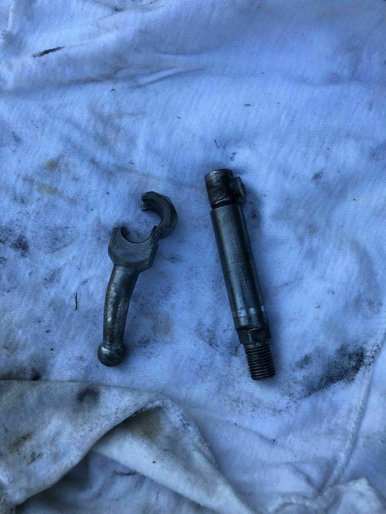

Irgendwann in 2018 fuhr ich morgens die 40 Km ins Büro, stellte die Maschine ab und als ich abends wieder nach Hause fahren wollte, sprang sie zwar an, aber es ließ sich kein Gang mehr einlegen.
Das war´s dann.
Ich nahm mir noch ein paar Monate im Winter Zeit für die Entscheidung und sie wurde mir dann abgenommen, als o.g. Freund meinte, er könne eine zweite Shovel mit richtig Power gebrauchen.
Also verkaufte ich sie ihm zum ausgesprochen freundschaftlichen Freundschaftspreis, natürlich mit einem satten Verlust.
Schließlich hatte er mir über die Jahre auch immer wieder geholfen. Und ich musste mich nicht mit der üblichen Klientel herumschlagen, die sich für solche "Projekte" interessiert. Ich denke ich hätte sie wohl geschlachtet. Allein der Motor war inzwischen den ursprünglichen Kaufpreis wert.

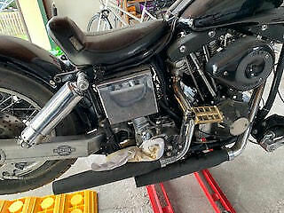

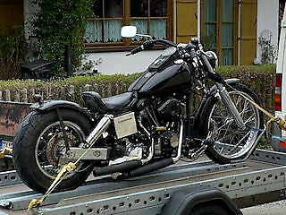

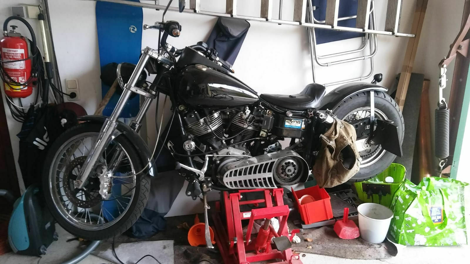

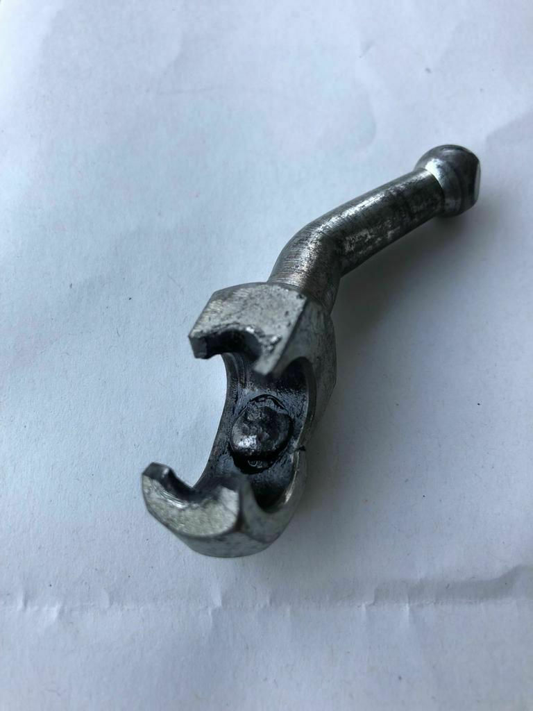

Es stellte sich heraus, dass ein Hebel am Getriebe (s. Bild) gebrochen und die Reparatur relativ einfach zu bewerkstelligen war.
Ich freute mich für meinen Freund, der sich das Mopped dann auch intensiver vornahm und noch diese erwähnenswerten Mängel feststellte:
- Die Ölleitungen waren vertauscht montiert (s.o.).
- Die Rocker in den Köpfen waren ohne Spiel festgeknallt (deshalb sprang sie so schlecht an).
Er behob das Problem und das Mopped lief dann auch 1 Jahr gut.
Nun aber hat es das Getriebe zerlegt und er investiert 1.700 Eur in den Spaß.
Beim Ausbau hat er festgestellt, dass der Vorbesitzer (vor mir) sogar die Getriebeträgerplatte verpfuscht hatte. Zur Zentrierung einfach eine Schraube drangeschweißt.
Das tat mir leid, aber so ist das wohl mit den alten Harleys. Er weiß das ja und wird dann ein weitgehend überholtes, richtig cooles Bike haben. Viel mehr kann ja jetzt nicht mehr kaputt gehen und der üble Pfusch des Vorbesitzers kann nun auch als behoben angesehen werden, wenn das Hinterrad mit angepassten Buchsen wieder montiert ist.
Im Nachhinein weiß ich natürlich, dass man besser ein unverbasteltes Mopped kauft und zwar nüchtern.
Aber wenn die Shovel lief, war das klasse. Das möchte ich nicht missen.

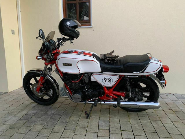

Die "XS" ist eine 1978er Yamaha XS 750.
Damals als schweres, starkes Tourenmotorrad gegen die BMW-Boxer positioniert, sollte sie mit ihrem 750cc 3-Zylinder Reihenmotor und Kardanantrieb schnell weltweite Erfolge feiern.
Das Mopped ist aus heutiger Sicht ein schweres "Eisenschwein", welches der normale Hipster noch nicht einmal 2 Meter weit rückwärts rangiert bekommt.
Damals lobte man in der Fachpresse das agile Fahrverhalten und das für einen Tourer sportliche Handling.
Nun, die Zeiten ändern sich und die gut 70 PS locken heute keinen 600er Fahrer mehr hinter dem Ofen hervor.
Aber für zehntausende XS-Fahrer auf der ganzen Welt war das mehr als ausreichend und man freute sich über die grundsolide Verarbeitung und die guten Bremsen (vorne 2, hinten eine Scheibe waren Standard). Zu dieser Zeit fanden sich noch reihenweise Trommelbremsen hinten und auch ab und an noch solche vorne.

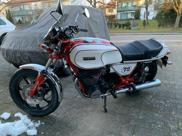

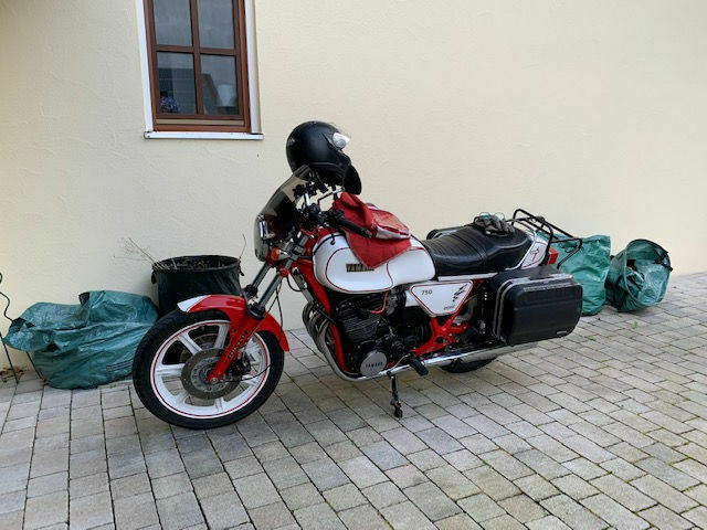

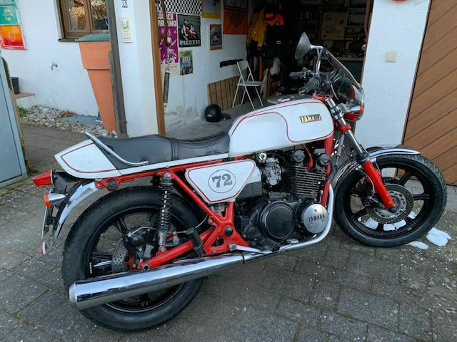

Meine XS:
Ja, gesucht hatte ich sie in der Tat nicht, denn in Bezug auf die 70er Jahre Maschinen hatte ich bislang nur die hübschen Hondas auf dem Schirm, ansonsten interessierte ich mich v.a. für Chopper (hierzu wird es noch eine weitere Story geben...) bzw. träumte ich von einem neuen Cafe Racer von Triumph oder Guzzi.
Aber diese XS kannte ich bereits vom Sehen.
Ein Nachbar auis dem Ort hatte sie immer mal wieder vor seiner Garage stehen und die prägnante Farbgebung fiel natürlich auf. Die XS ging angesichts seiner anderen Schätze allerdings ein wenig unter und wir kannten uns damals auch noch nicht persönlich.
Bis dann im Sommer ´21 ein gemeinsamer Freund dort zu Besuch war und ich vorbei lief. Wir stellten uns vor und ich erfuhr, dass die Motorradsammlung verkleinert und u.a. die XS verkauft werden sollte.
Ich hatte zu dieser Zeit kein Motorrad und eine defekte PX (s. entsprechenden Blog-Artikel dazu), das Gespräch entwickelte sich, wir machten eine gemeinsame Probefahrt, ich fühlte mich sofort wohl auf der XS und ich kaufte sie für einen hohen 3-stelligen Betrag (Ihr seht, eine XS ist eine sehr interessante Sache!).
Inklusive Koffersystem und 24 L Tank. Beides damals sehr teure Zubehörkomponenten.
Das Mopped stammt aus erster Hand und hat gut 90.000 Km mit 2 Motoren absolviert. Der verbaute 1979er AT-Motor hat ca. 50.000 Km und ist quasi das "Facelift", bei dem einige Kinderkrankheiten der frühen Modelle bereits beseitigt waren.
Der Vorbesitzer hatte, wie die 40 Jahre zuvor, eine Inspektion durchgeführt und die XS lief (und läuft) einwandfrei.
Sie wurde mir absolut fair als "gut gebraucht" angeboten und das ist sie auch. Kein Museumsstück, recht spezielles optisches Individualdesign, ein paar Gebrauchsspuren und Kratzer, aber funktionstüchtig und ein gewaltiger Freudenspender - ganz wie der alte und der neue Besitzer eben auch...
Licht & Schatten:

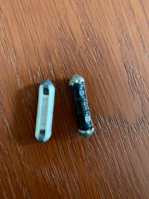

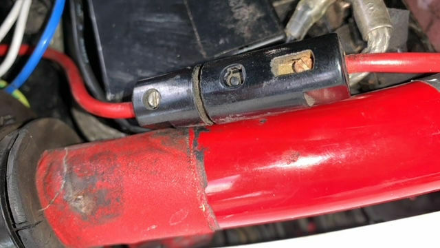

Bei einer der ersten Ausfahrten blieb ich dann liegen.
Der Motor ging aus, die Lichter leuchteten weiter.

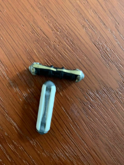

Es war die Hauptsicherung aus den 70ern (schwarz). Sie ließ sich noch "hinfummeln" und ich kam die 40 Km (mit 3 Stops zum "Hinfummeln":..) noch nach Hause.
Die HU war bald fällig, also bat ich einen Freund von mir der HUs für Motorräder auch zu Hause abnimmt, vorbeizukommen.
Er kam mit seiner Harley und blieb in der Nähe liegen, während ich noch versuchte, das defekte Fernlicht an der XS zu reparieren. Egal, das Wetter war schön und mit etwas Sprit war die Halrey auch wieder flott.
Etwas verspätet machten wir uns dann ans Werk, fanden den Fehler am Fernlicht in Form eines teils korrodierten Mehrfachsteckers unter dem Tank, stellten die abgefahrenen Reifen und das beginnende Spiel der Schwingenlager fest und schon hatte die XS eine neue HU.

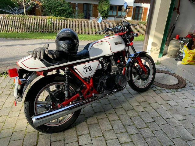

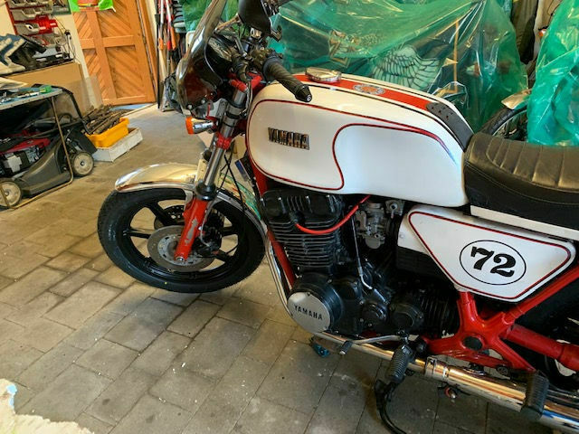

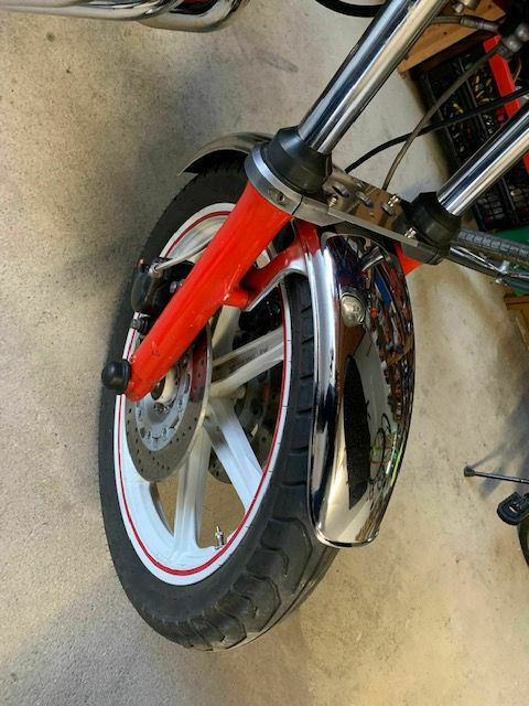

Optisch bin ich eher der Fan von schlichter Einfachheit.
Die Koffer mussten also runter und die roten Schutzbleche gegen originale in Chrom getauscht werden.
Ersteres gestaltete sich einigermaßen einfach, auch wenn die Zubehörblinker hinten erst einmal von mir unfassbar hingepfuschte, aber am Ende kaum sichtbare und voll funktionale Halterungen verpasst bekommen mussten. Sie waren bislang am Haltesystem für die Koffer montiert.
Nach ein paar Wochen fand ich dann auch bei e-Kleinanzeigen 2 brauchbare Schutzbleche.
Zunächst für vorne eines des "XS 750 SE"-Choppermodells, welches wegen eines leicht veränderten Winkels der Befestigungsbleche nicht passt (Mist!), und schlißelich das richtige Blech.
Das originale Rücklicht musste einem schlankeren, zeitgenössischen Modell weichen.
Hier nochmal zum Vergleich:
Das war damals schlimm. Nur Honda hatte das mit der stilvollen Beleuchtung im Griff.

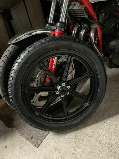

Die weißen Räder sind seit gestern auch vom Tisch bzw. vom Bike.
Ersatzteile für die XS 750 gibt es viele und sie sind auch nicht teuer. Habe mir also bei e-Kleinanzeigen zwei Felgen besorgt, schwarz pulverbeschichten, neu lagern und mit neuen Bridgestone Battlax B46 - Reifen versehen lassen.
Von drei unabhängigen Fachleuten wurde mir bestätigt, dass diese Reifen für die klassischen Bikes die beste Wahl wären. Passt.
Bei der Montage half mir dann der nette Verkäufer. Nach einigen Kämpfen, gefühlten 300g Sand in den Gewinden für die Befestigung der Bremsscheibe hinten, einer klemmenden Steckachse und einem abgenutzten Gewinde für die Stoßdämpferbefestigung hatten wir das Ganze in gut drei Stunden erledigt. Nicht rennstreckentauglich, aber wir hatten beide Freude daran. Das ist das Wichtigste wenn man sich mit alten Fahrzeugen beschäftigt.
So kam ich dann auch zu einer 400m langen Fahrt gestern bei herrlichem Sonnenschein. Endlich mal wieder auf dem Mopped sitzen!
Nun ist die XS fit für die nächste Saison und ich freue mich schon auf das Problem der Auswahl des Gefährtes. Schließlich läuft mein Roller ja auch bald wieder.

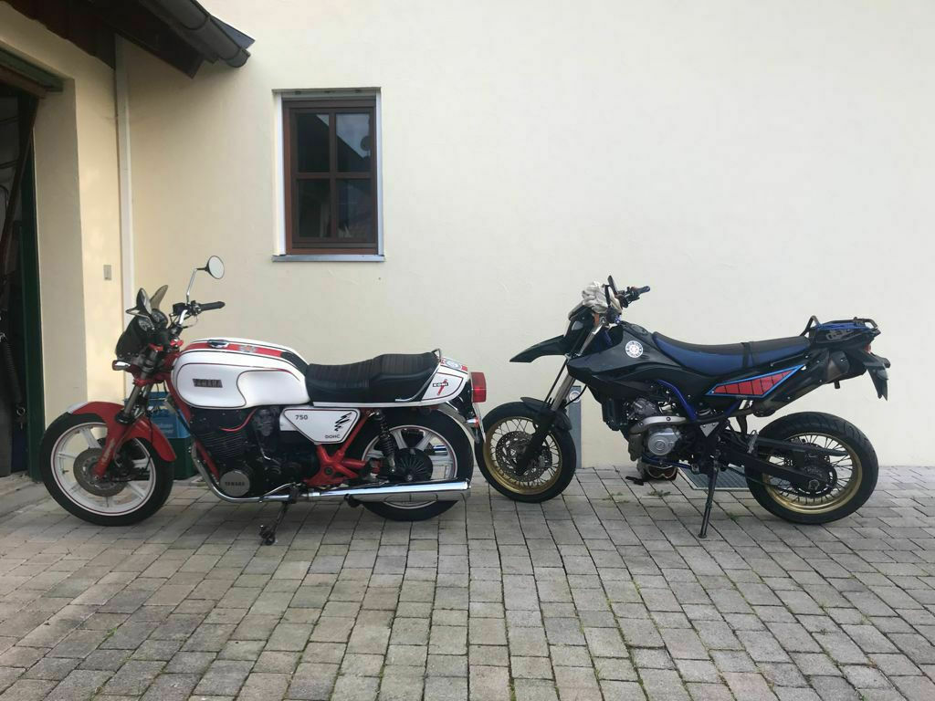

Die Yamaha XS ist ein Motorrad der 70er und somit nicht mit dem besten Fahrwerk gesegnet.
Der Vorbesitzer hat somit an dem Mopped einiges optimiert, was ich mit den interessierten Lesern teilen möchte.
Zunächst einmal sind die schwachen Original-Stoßdämpfer hinten zu erwähnen. Hier gibt es seit vielen Jahren Ersatz von Koni. Sogar einstellbar. Muss man offenbar haben. Ich kenne die Maschine nur so und bin happy mit den Konis.
Der Gabel kommt man mit einem Gabelstabi bei. Nicht das schönste Teil an meiner XS, aber ich lasse es dran.
Das Pendeln des Lenkers bei höheren Autobahngeschwindigkeiten lässt sich mit einem Lenkungsdämpfer in den Griff bekommen. Auch hier: ich lasse ihn mal dran. Sieht auch irgendwie cool aus, finde ich.
Für thermische Stabilität sorgte bei sommerlichen Hetzjagden ein Ölkühler. Die XS ist ja eigentlich rein luftgekühlt.
Ich sehe das eher als ein Accessiore aus den wilden 80ern, da ich ja eher ein Schleicher bin. Aber es gibt mir ein gutes Gefühl.
Meine XS kam mit teuren gelochten Bremsscheiben. Ob das wirklich notwendig ist, kann ich nicht beurteilen.
Generell finde ich funktioniert die Bremsanlage sehr ordentlich, obwohl ich sie bislang nur mit 3/4-toten Reifen fuhr. Die neuen Reifen sind ja erst ganz neu drauf und das Wetter für einen alten Mann mit schmerzenden Fingergelenken noch zu kalt...
Was an der XS serienmäßig gut ist: das Licht. Der Frontscheinwerfer mit 20 cm / 8" Durchmesser und H4-Birne war damals top-of-the-line. Das Licht reicht mir auch heute noch, wobei ich wenig nachts fahre.
Das originale Rücklicht verfügt über 2 Duplex-Birnen und ist somit super sicher. Eine Birne kann ausfallen und man wird trotzdem nicht von Opa Hans im Tiguan auf dem Heimweg von der Wirtschaft umgemangelt. Habe es aus ästhetischen Gründen trotzdem abgebaut.
Die originalen Blinker würden mit klarem Glas wohl ebenfalls als Scheinwerfer durchgehen. Diese habe ich schon bei Kauf extra dazu bekommen, sie sind groß wie ein Vorlegelöffel und potthässlich. Wie man auf den Bildern sieht, sind an meiner XS Zubehör-Bulletblinker montiert.
Ich denke gerade noch darüber nach, ob ich Ochsenaugen am Lenker montiere und auf die hinteren Blinker verzichte. Rechtlich wäre das drin.
Allerdings müsste man dann auch noch einmal das Rücklicht und den Kennzeichenhalter anfassen. Beides, auch das Kennzeichen, müssten dann verkleinert werden, so dass sich die Aktion optisch auch lohnt.
Mal sehen.

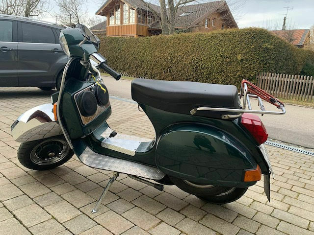

Es handelt sich um eine PX 80 E Lusso Traveller. Heute ein seltenes Sondermodell, damals das hässliche gelbe Entlein. Aber wie neu.
Im Sommer 1988 kaufte ich sie und brachte das Baby heim.
Pünktlich zu meinem 16. Geburtstag Ende 1988 war die Vespa zerlegt, schwarz lackiert und wieder zusammengebaut (damals war das Angebot an gebrauchten, fahrtüchtigen PX 80 klein und man musste nehmen, was man kriegen konnte. Umlackieren war normal und preiswert).
Damit begannen eine lange Liebe und viele Kilometer Freude, Italianitá und stilprägende Erlebnisse mit Gleichgesinnten. Bis heute.

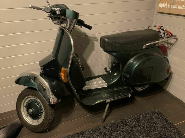

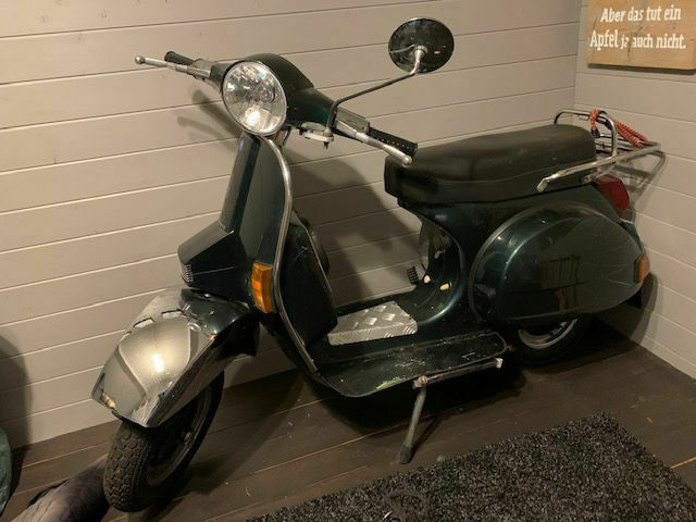

Nun aber bagab es sich im Jahre des Herrn 2021, dass ein Freund im Ort eine Vespa PX 80 E Lusso Elestart aus 1985 im Top-Zustand erstand und mir sofort in den Ohren lag, meine PX wieder herzurichten.
Ein anderer Freund von mir, der schon bei o.g. Trips in den 80ern dabei war, bekam das mit und motivierte mich, den alten 177er Motror noch einmal in Angriff zu nehmen. Das taten wir dann an einigen sehr lustigen, schönen, nostalgiegeschwängerten Tagen im Sommer 21 auch.
Long Story Short: auch dieses Mal wurde das nichts. Der Motor lief gar nicht und nun kuppelt er noch nicht einmal mehr. Wir kennen uns eigentlich aus mit dem PX-Thema, aber in dieser Maschine ist irgendwie der Wurm drin.
Die PX wanderte wieder in die Gartenhütte.
Aber o.g. neu gebackener PX-Fahrer gab keine Ruhe. Er will unbedingt mit mir Vespa fahren.
Empathisch wie ich nun einmal bin habe ich mich dann im Dezember hingesetzt und mir überlegt, was ich nun mit der Vespa machen will.
Schnell war klar: Verkaufen oder Verschrotten, wie meine Frau das vorschlug, kommt nicht in Frage (ich sagte ihr dann, zugegeben etwas harsch: "eher gehst du als die Vespa". Da war dann Ruhe...).

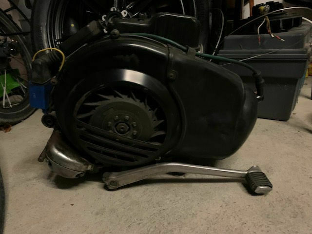

Eigentlich wollte ich schon immer einen 200cc Motor haben.
Nur waren die Dinger schon vor 20 Jahren sehr teuer und das hat sich bis heute noch gewaltig verschlechtert (aus Käufersicht).
Ein laufender Motor kostet so viel, wie mir persönlich ein ganzer Roller mit TÜV wert wäre.
Die Welt dreht sich weiter, früher war bekanntlich alles besser und deshalb stürzen sich die Großstadthipster mit Bart und Geburtsjahr analog dem der Roller auf die PX, die 200er Motoren und die Holzfällerhemden, wie die Boomer auf die Sondermodelle der Mercedes B-Klasse.
Diese Leute geben für einen komplett sanierten und getunten PX 200 - Roller 7.000 Eur aus. Dafür kann man eine wunderschöne, komplett überholte Honda CB 750 Four K6 kaufen! Wahnsinn. Das ist in meinen Augen mindestens so befremdlich wie der Kauf eines VW Käfers für mehr als 500 Eur.
Zurück zum PX 200 Lusso Motorprojekt:
In Deutschland gab es einen Anbieter, der sich nicht zurückmeldete, einen der seinen 200er Motor nach 2 Stunden verkauft hatte, einen der Schrott aus Spanien zu einem völlig irrsinnigen Mondpreis anbot und ein paar Tuner, die 3.000 Eur oder mehr für einen neu aufgebauten Motor verlangen, der dann am Ende wieder eine altagsuntaugliche kapriziöse Diva ist.
Also suchte ich bei "subito.it". Im Mutterland der PX ist die Situation noch schlimmer. Es gibt schlicht keine PX 200 Motoren.
Die Lösung brachte dann "willhaben.at". Drei 200er Motoren in ganz Österreich. Einer überteuert, einer defekt und einer i.O., vor 1.000 Km revidiert und einigermaßen tragbar eingepreist. Letzterer musste es sein!
Es versteht sich von selbst, dass der Verkäufer des Motors am hinterallerletzten Zipfel von Österreich, quasi schon in Slowenien, lebt, aber das konnte mich nun auch nicht mehr abschrecken. Ich holte den Motor am nächsten Tag beim seriösen Verkäufer ab, sogar ein kurzer Probelauf war möglich und ich verband den Trip mit einem Familienbesuch. So kann man sich die Fahrtkosten wegsuggerieren.
Außerdem hatte ich während der 1.000 Km durch IG-L-Speedlimit-Country (tu infelix Austria...) dann endlich einmal Zeit, ein paar dringend nötige geschäftliche Grundsatz-Telefonate zu führen, ohne dass Kinder, Frau, PC oder Nachbarin mich ablenken konnten.
Wenn man den Selbstbetrug auf die Spitze treiben mag, hat der Motor so gesehen eigentlich noch Geld verdient...
Für weitere Kurzweil sorgte Marc-Uwe Kling mit seinen Känguruh-Stories.

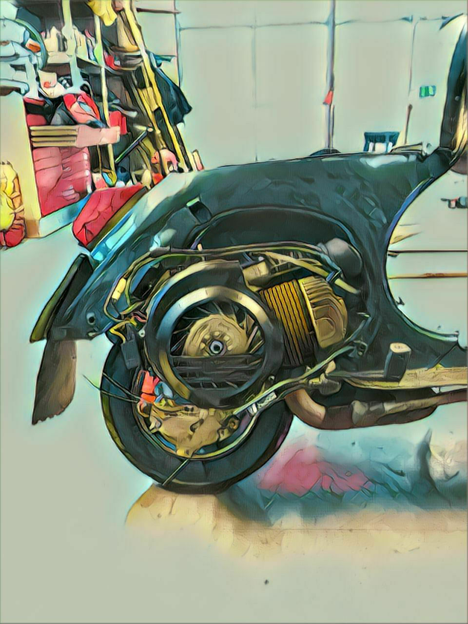

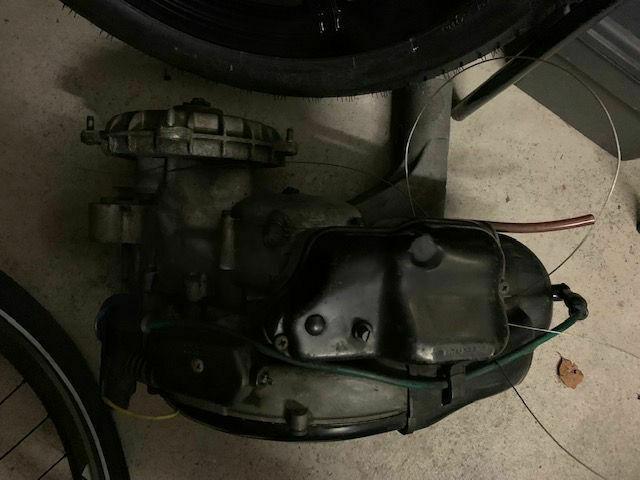

Nun steht die PX bei o.g. Freund in der Halle, der alte Motor ist bereits abgeklemmt und muss nur noch ausgebaut werden und nächste Woche werden wir das Werk dann wohl vollenden.
Schön dabei: schon beim letzten Motorausbau habe ich den ganzen 30 Jahre alten Dreck mal weggeputzt, also war das Abklemmen der Schaltseile, Benzinleitung, Kupplung usw. keine Sauerei mehr wie sonst üblich.
Wenn man die Dinger nur immer wieder zerlegt und nie fährt, wird das Schrauben immer angenehmer...
Die Eintragung des Motors ist dann nur noch Formsache, denn die Rahmen und Bremsen der alten Lussos waren für alle Motoren gleich.
Der 200er Motor besitzt keine Getrenntschmierung. Der Öltank fliegt somit noch raus.
Außerdem bekommt sie noch zwei neue Riffelbleche für den "Fußboden", die hier bereits seit 25 Jahren herumliegen.

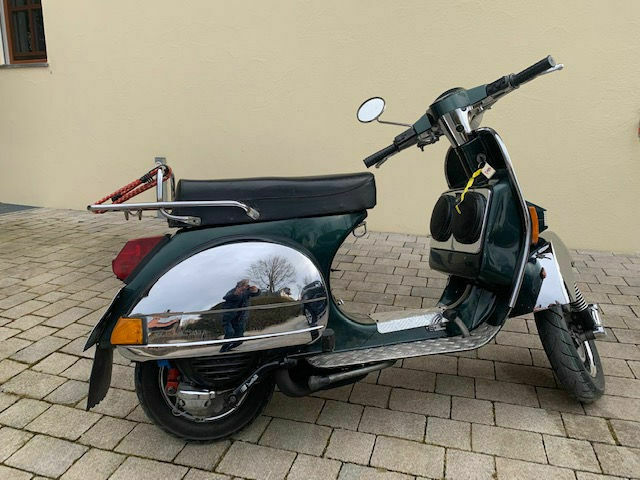

Der alte, vergammelte Auspuff hat heute schon mal eine kleine Aufhübschung erhalten
Drahtbürste, Bremsenreiniger, hitzebeständiger Lack (beides von Nigrin, ist günstig und bewährt) und schon sieht der Unterflurauspuff mehr als ausreichend ansehnlich aus.
Allerdings war das heute hundekalt. Da frieren einem die Hände ab! Es ist allerhöchste Zeit für Frühling!!

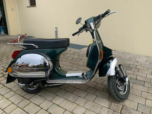

Update 19.02.:
Ein paar der Updates sind bei den Kommentaren gelandet. Hatte die Bedienung hier noch nicht so im Griff.
Die Elektrikprobleme sind gelöst und gestern habe ich noch die Senkschrauben für das Bodenblech (Riffelblech) vernünftig "versenkt". Jetzt schließen sie schön mit der Trittfläche ab.
Die Vespa ist nun zu 99% fertig..
Was jetzt lediglich noch fehlt, ist die Optimierung der Motoreinstellung. Nach ein paar Stunden Standzeit springt sie nur durch Anschieben an. Ich nehme an, der Roller läuft etwas zu fett.
Nichtsdestotrotz habe ich gestern die erste längere Probefahrt absolviert und das Teil läuft klasse. Gute 110 Km/h nach dem Schätzeisen (vulgo: Tacho) lagen schon an. Die neuen Reifen verhalten sich gut (hinten der fette SIP Performer, vorne Dunlop), die Bremsen funktionieren wie sie sollen, der Motor zieht sauber durch. Alles gut.
Habe das Baby nun wieder heimgeholt und die Spuren der nun doch monatelangen Bastelaktion bei meinem Bekannten in der Halle aufgeräumt.
Ihr macht Euch kein Bild, wie sehr ich mich freue.
Kein neuer Ferrari hätte mir mehr Glücksgefühle bescheren konnen als die Probe- und Heimfahrt gestern mit der PX.
