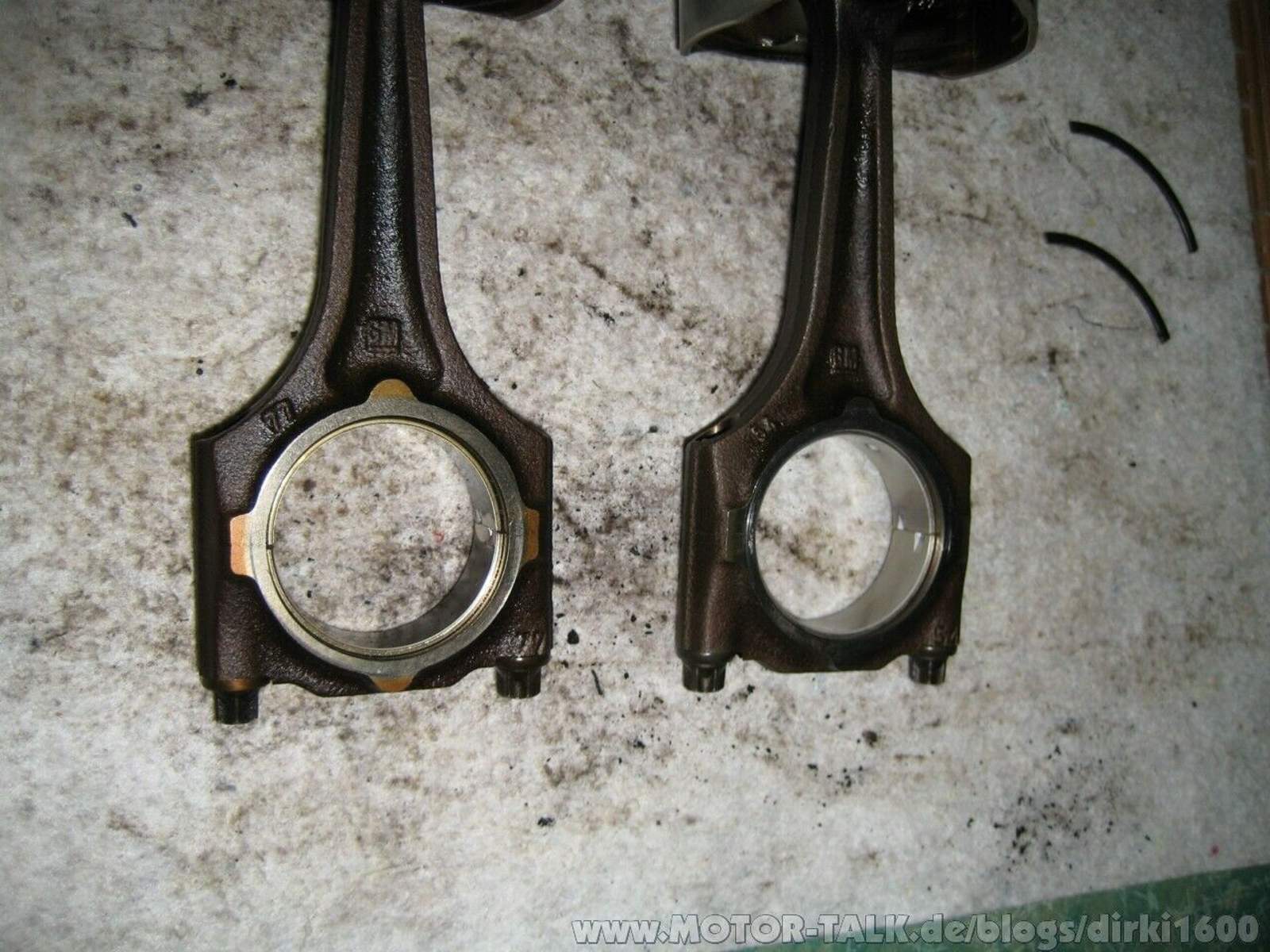

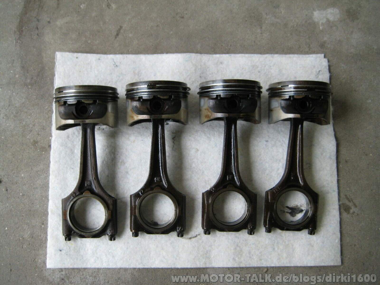

Also Kopf wieder runter, nochmal 2 Ventile erneuert (eines war ja eh defekt, wie schon beschrieben), dann Hosenrohr ab, Ölwanne runter, 8 Pleuelschrauben gelöst und die 4 Kolben incl. Pleuel nach oben rausgedrückt. Wie auf den Bildern zu sehen, ist der Abstreifring des 3. Zylinders im Grunde bündig mit dem Kolbenhemd. Hier war der Verbrauch (Öl) und die Verkokung auch am schlimmsten. Beim 1. Zylinder sah er noch etwas besser aus. Hier sah der Rest dann auch entsprechend besser aus.
Habe die Kolbenringnuten dann gereinigt und komplett neue Ringe montiert. Die Ringe von Goetze hab ich genommen, System VF!! Das sind die besten, da sie eine ganz andere Feder haben, welche vom Prinzip des Aufbaus schon garnicht erschlaffen kann UND die 2 Ringe nach außen UND auseinander drückt. Original verbaut war das MF System -> Klick
Das selbstgebastelte Kolbenringspannteil besteht aus einer einfachen PE-Flasche, welche zufällig genau an einer bestimmten Stelle dem Kolbendurchmesser entsprach. So konnte ich erst den kompletten Kolben mit Ringen von oben reindrücken, dann auf den Block aufsetzen und anschl. den Kolben mit leichten Schlägen in den Zylinder treiben. Das klappte hervorragend und gefahrlos nach dazu :-))
Dazu habe ich selbstverst. auch noch neue Lagerschalen für die Pleuel montiert, ebenso NEUE Dehnschrauben, was sehr wichtig ist!!! Angezogen werden die in der 1. Stufe mit 25Nm und dann in der 2. mit 30 Grad, fertig....
Gemacht habe ich dies alles in 2010, deshalb kann ich aus Erfahrung sagen, daß es was bringt und nicht nur für kurze Zeit und zwar zu 100%! Auch bei alten Motoren, die schon was auf der Uhr haben :-) Ne komplette Revision mit aufbohren, Übermaßkolben, komplett neuer Lagerung usw. ist unmöglich zu bezahlen und ebenso unmöglich selber zu machen, denn wer hat schon die Maschinen und Erfahrungen dazu? Die Lagerschalen würde ich in jedem Fall immer erneuern, denn wenn das Teil schon auf ist und die Dinger eh draussen sind, dann gleich neue rein! Die Hauptlager gehen eigentlich nie oder seltenst kaputt, da dort auch die geringste Belastung entsteht. Die KW dreht sich in ihnen im Grunde wie ne normale Welle im Lager ähnl. Turbine. Extreme Fliehkräfte entstehen an den Pleueln (Lagern) im OT und UT bei den extrem hohen Kolbengeschwindigkeiten. Dazu werden diese (Pleuel) noch seitlich versetzt bei der Auf- und Abbewegung.
