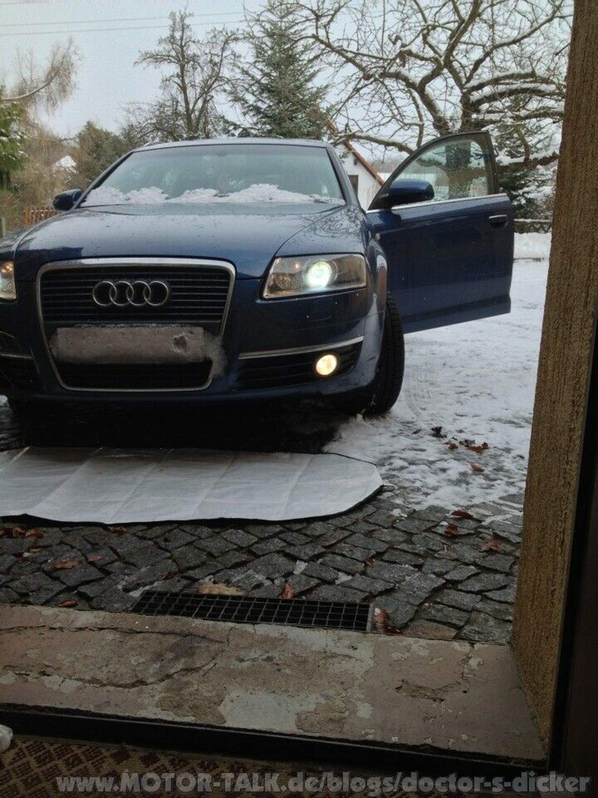

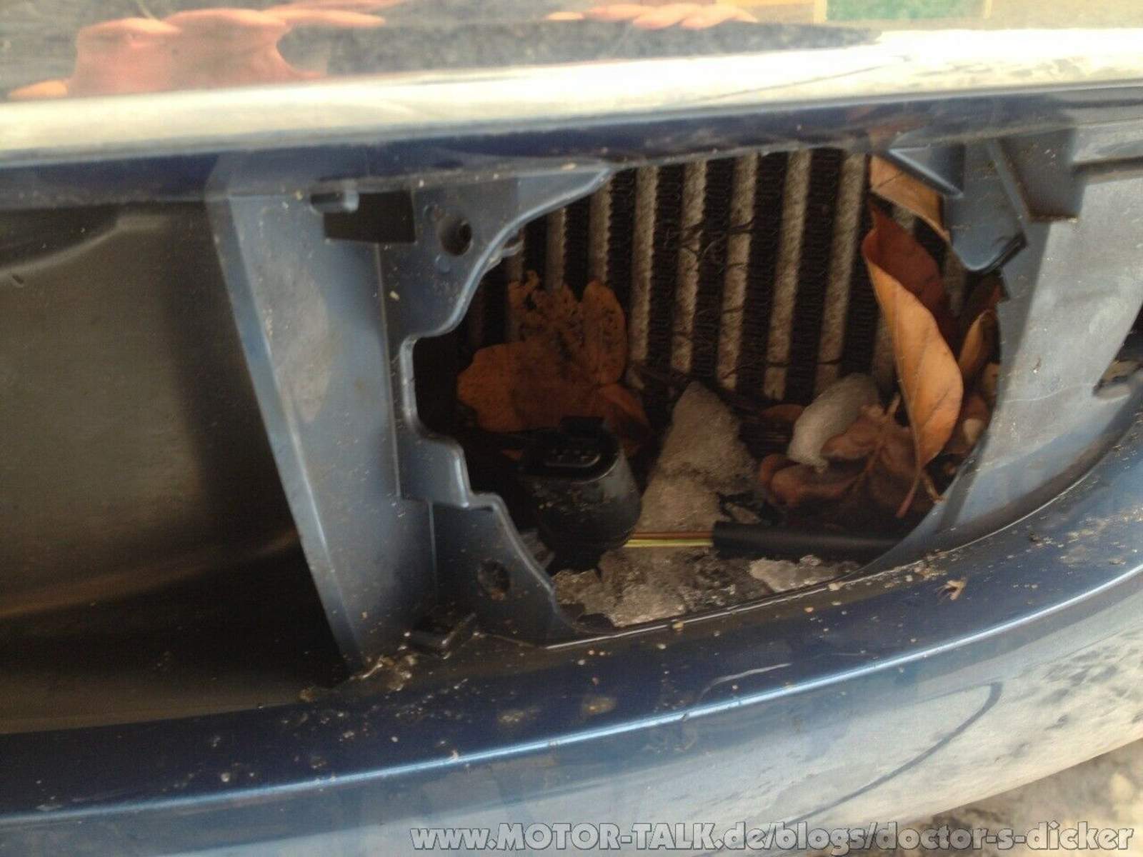

So habe mich am Wochenende wieder ein Mal um mein Schatz gekümmert und Ihm neben neuen Xenonbrennern gleich noch neue Leuchtmittel für die Nebelscheinwerfer spendiert.
Ich habe jetzt Osram Nightbreaker Plus drin. Unterschied zu den "alten" Boschbirnen ist das das Licht weißer wirkt, man eine deutlich bessere Ausleuchtung hat und der Lichtkegel der NSW weiter ist. Diese "Verbesserungen" sind natürlich nicht ganz objektiv zu sehen, da ja mein eigenes Empfinden mit reinspielt.
Nun kurz zur Vorgehensweise:
1:

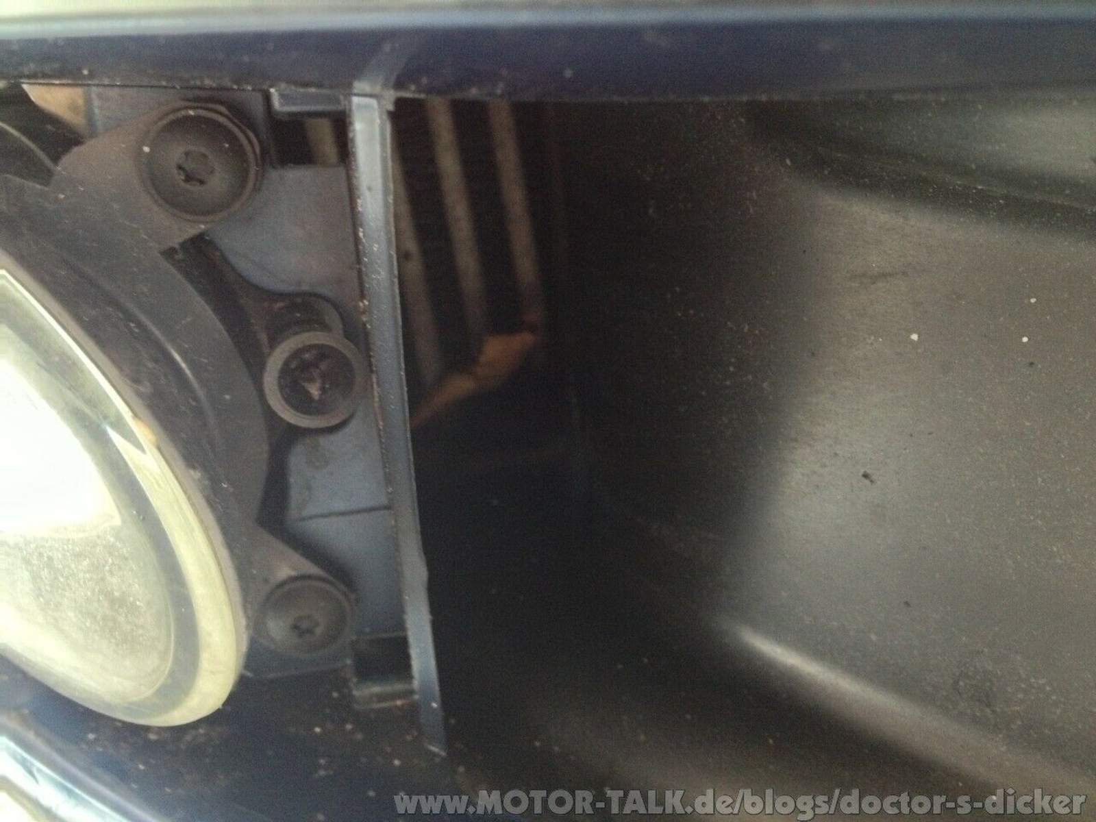

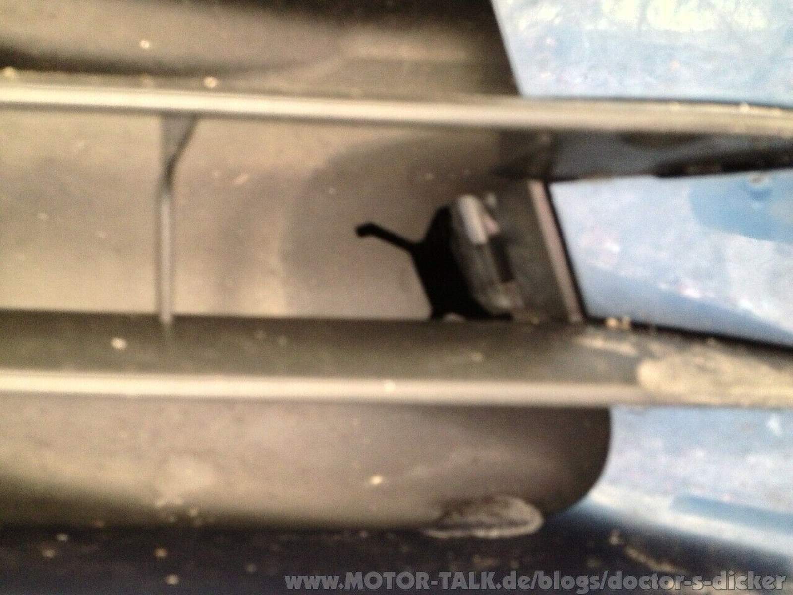

Als aller Erstes muss man die Verkleidung um den NSW abnehmen. Dazu einfach wie in Bild 1 zu sehen, den Finger in das Loch ;) und den Clip zum Grill hin ziehen. Wenn Ihr die Verkleidung dort lose habt, könnt ihr selbige dann vorsichtig nach vorne abziehen. Muss dann aussehen wie auf Bild 2.
2:

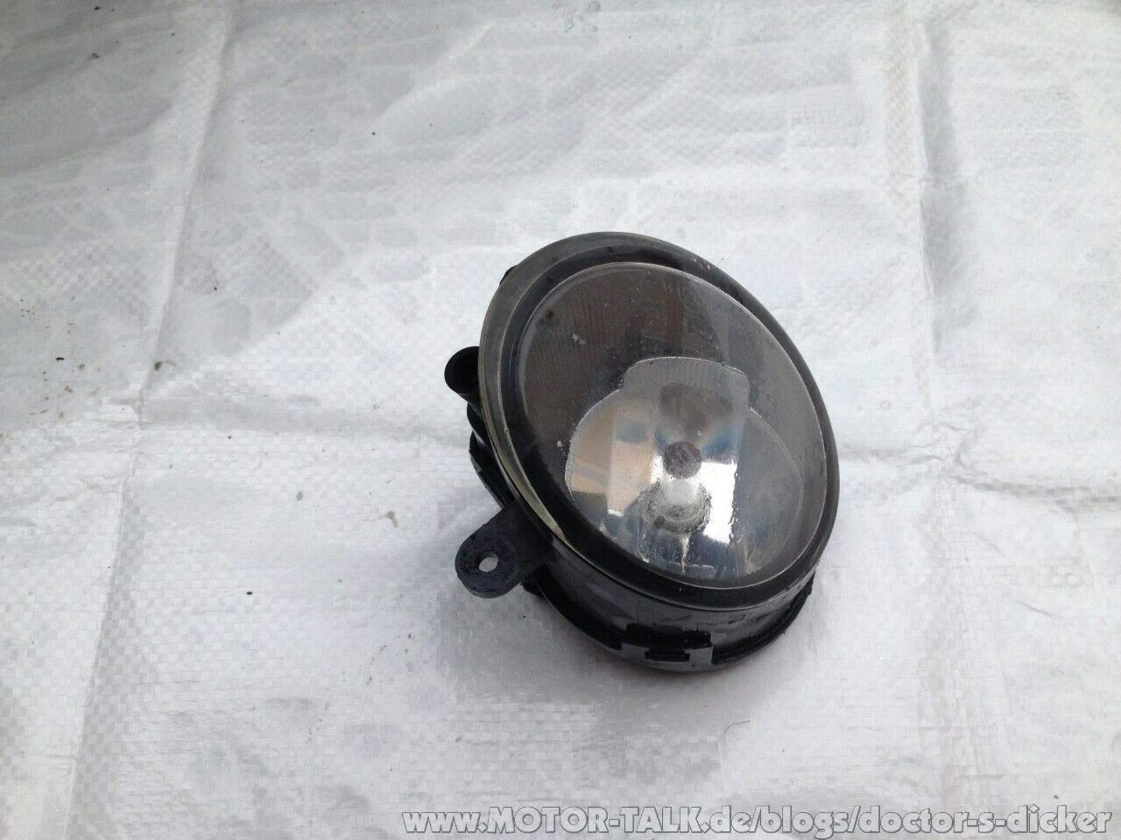

Den NSW könnt Ihr nun befreien indem Ihr die 2 Torx-Schrauben wie in Bild 3 zu sehen löst. Die mittlere Kreuzschraube dient der Einstellung des NSW. Achtung, nicht vergessen das Kabel zum NSW zu lösen bevor Ihr schwungvoll zieht :D
3:

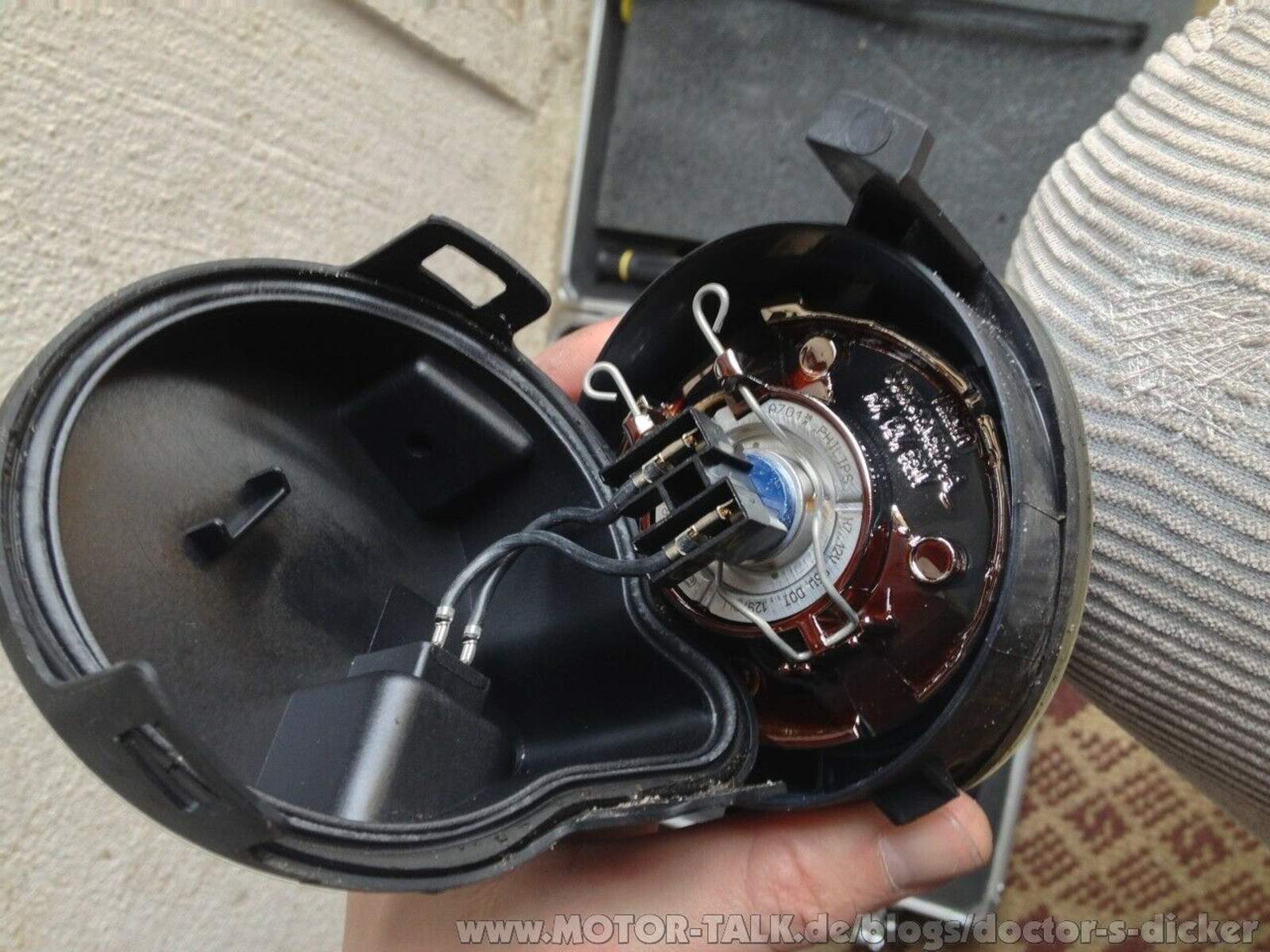

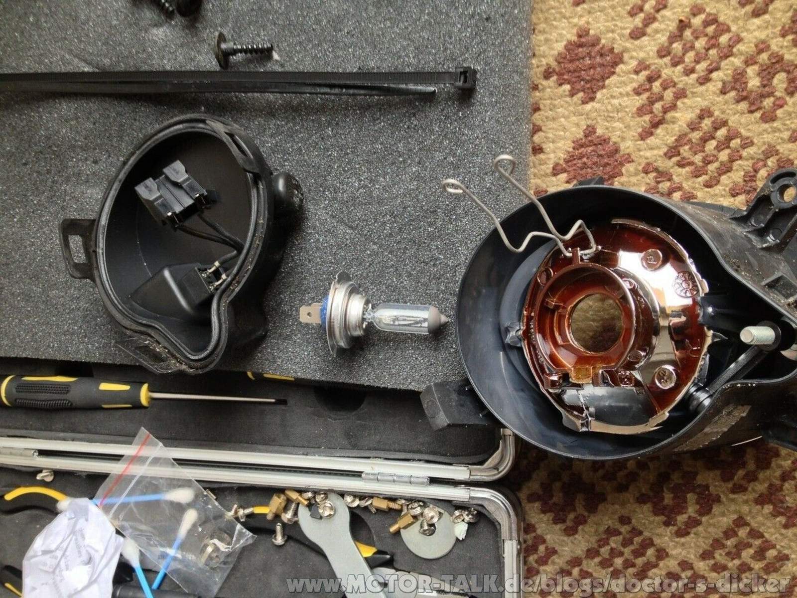

Nun den Deckel (3 Clipse) ab vom NSW, die Klammer lösen und das Leuchtmittel wechseln.
Der Zusammenbau erfolgt natürlich in entgegengesetzter Richtung. Passt auf, dass Ihr beim einclipsen der NSW-Verkleidung nicht zu dolle an den 2 Streben zum Grill hin drückt, die schienen mir, nicht so stabil zu sein.
Ich hoffe ich konnte euch helfen. Sollt ich was vergessen haben oder bei einem Schritt Mist erzählt haben, dann legt das bitte nicht auf die Goldwaage und hinterlasst einen Kommentar mit der Korrektur ;)
