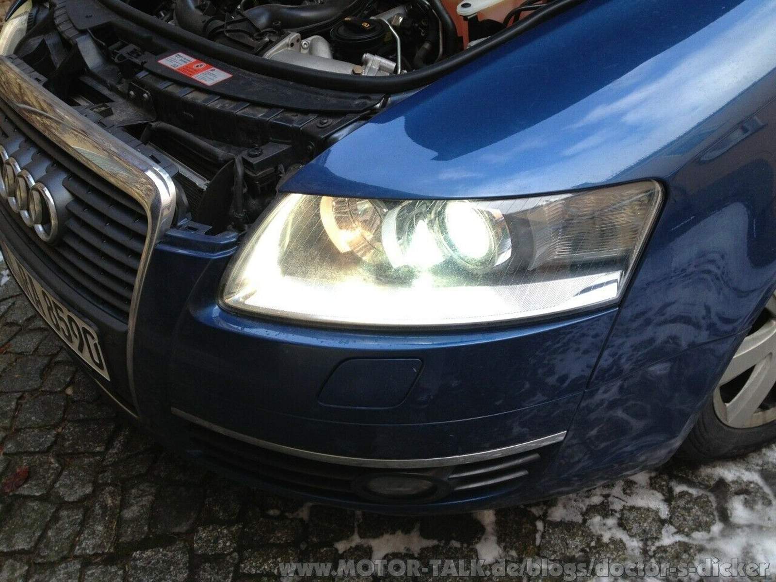

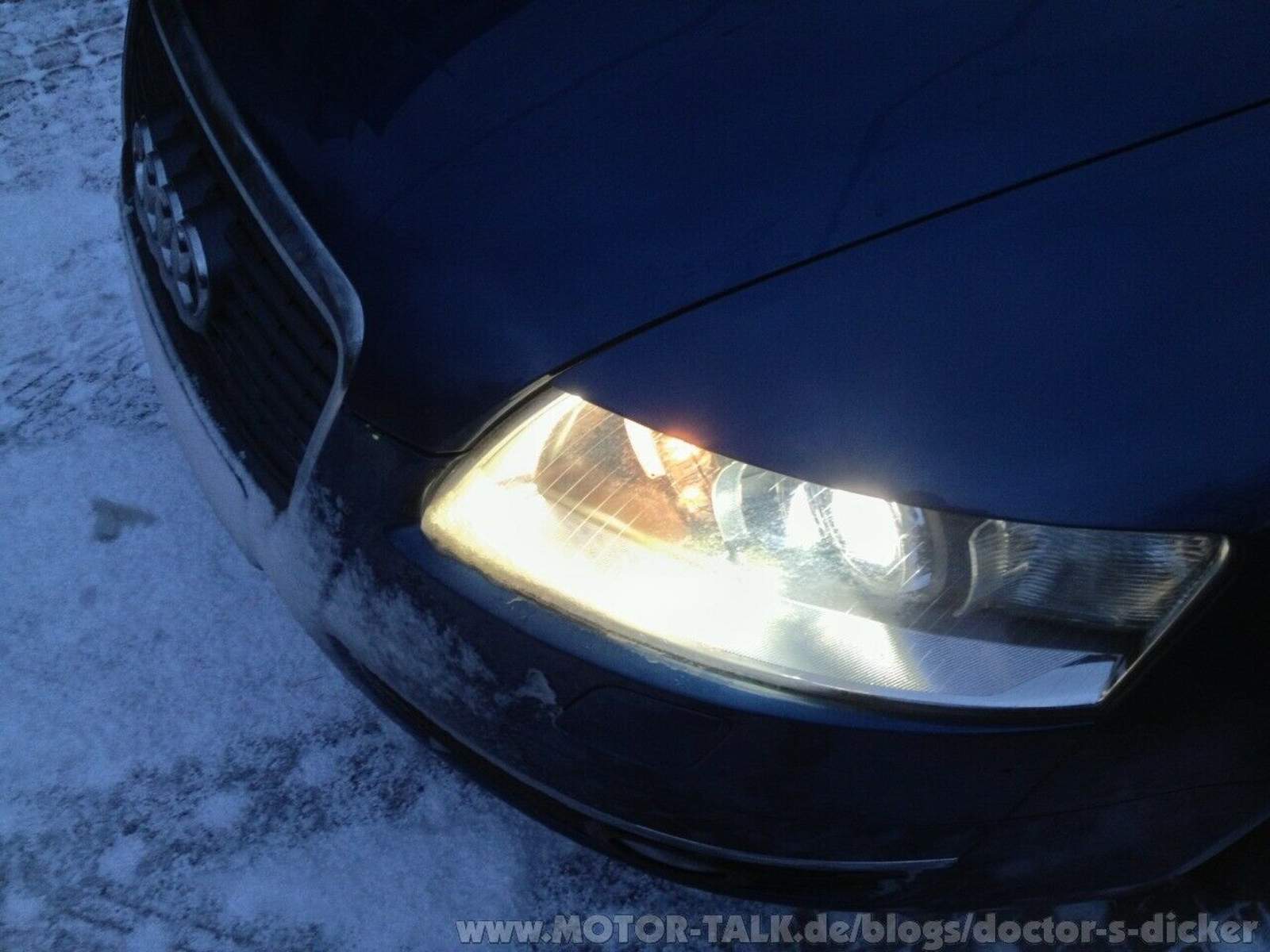

eine meiner weiteren Tätigkeiten am Wochenende war der Wechsel der Xenonbrenner. Mein Dicker verschafft sich jetzt einen besseren Durchblick nach vorne mittels der Osram Xenarc Silverstar Brenner. Meine "alten" Originalbrenner sind jetzt fast seit 130Tkm drin gewesen und meiner Meinung nach war die Lichtausbeute nur noch mangelhaft.
Die Neuen haben eine wesentlich bessere Ausleuchtung und meiner Meinung nach auch einen weiteren Lichtkegel. Mir perönlich gefällt der leichte Grünschimmer des Lichtes und ich finde es auch angenehmer bei Nachtfahrten. (gefühlt nicht so anstrengend als mit dem alten etwas blaueren Licht)

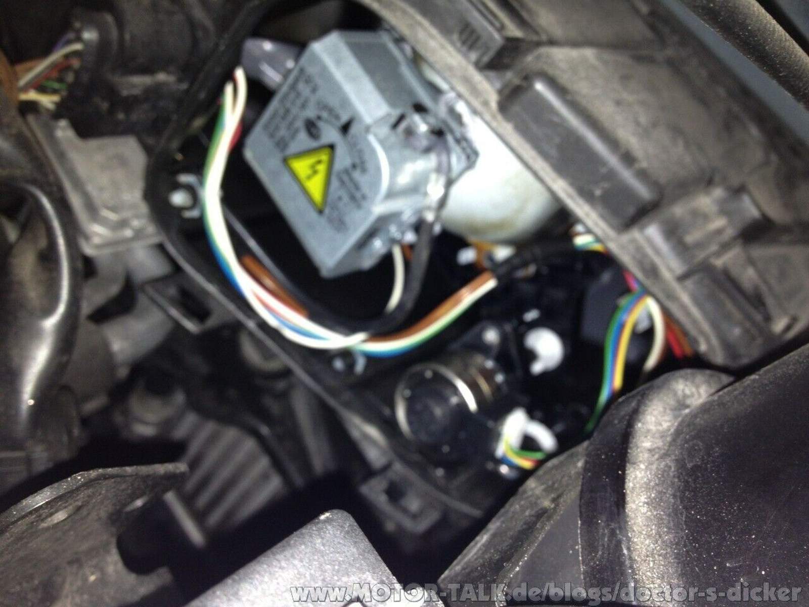

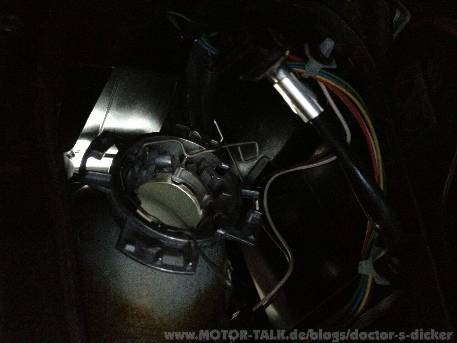

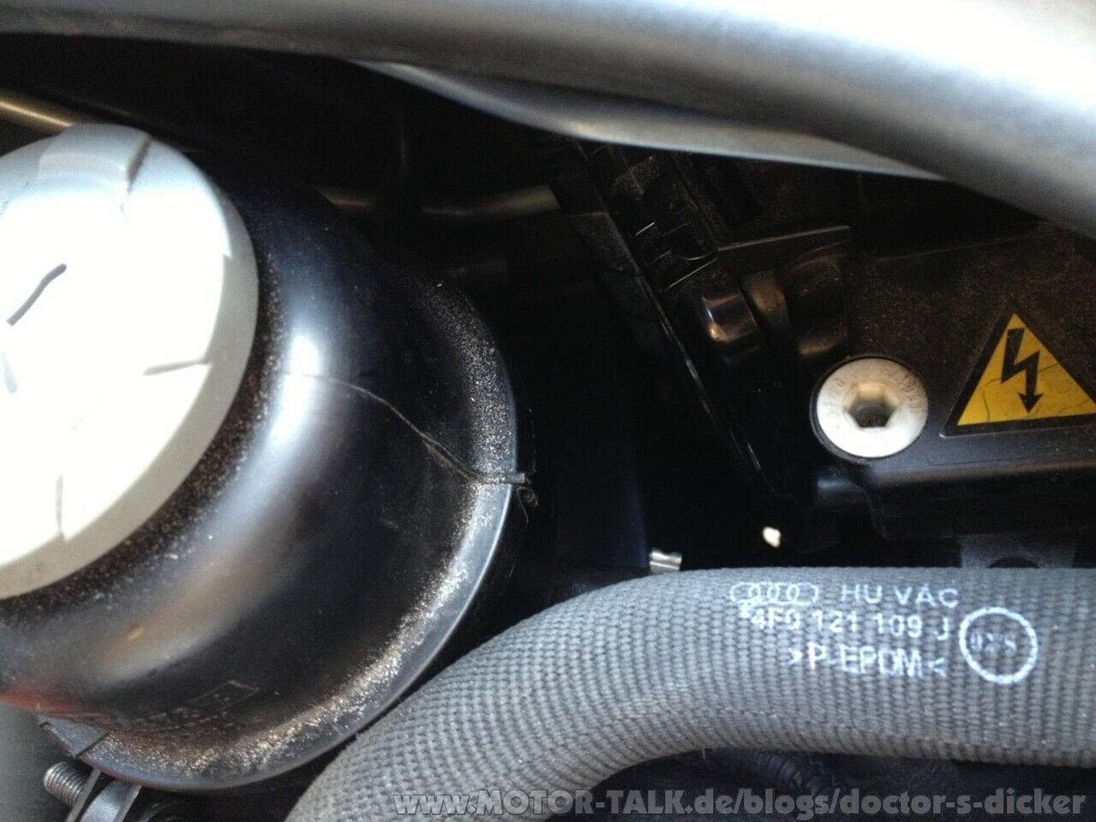

Dann habe ich mich erst ein Mal an die Fahrerseite gewagt. Dort habe ich die Schelle des Hydraulikbehälters gelöst und selbigen nach unten gedrückt. Dies verschafft einem etwas mehr Platz zum hantieren, obwohl gerade bei der Fahrerseite, dass immer noch recht eng ist.
2. Dann den Deckel des Scheinwerfers abmachen (Vorsicht nicht die Clipse wegbrechen). Ging bei mir trotz <0°C problemlos.

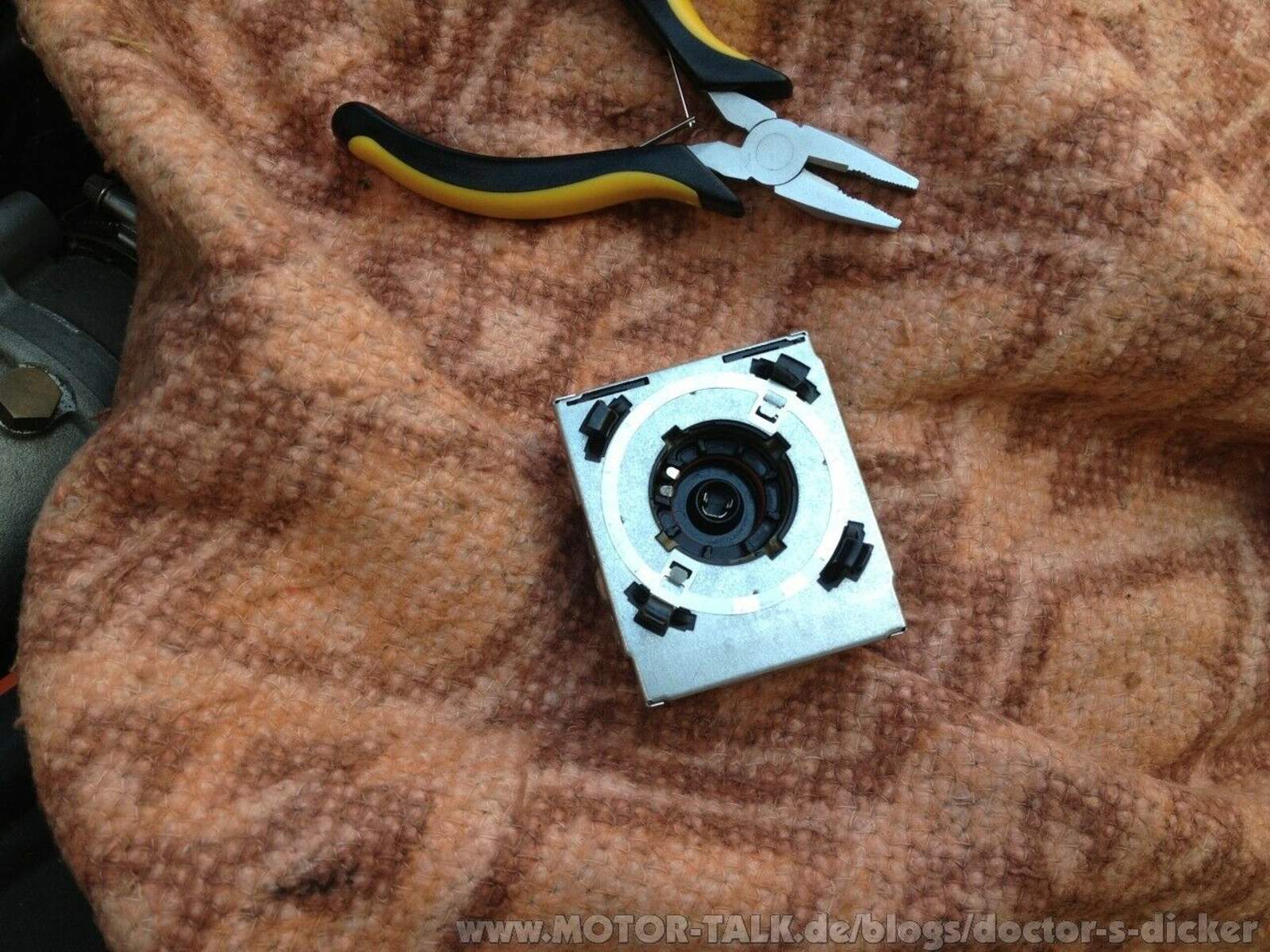

3. Das Vorschaltgerat lösen. Die Richtungen zum Lösen und Befestigen in die Ihr drehen müsst sind darauf aufgedruckt. Vorsicht, nicht das Kabel und den Stecker zu sehr belasten.

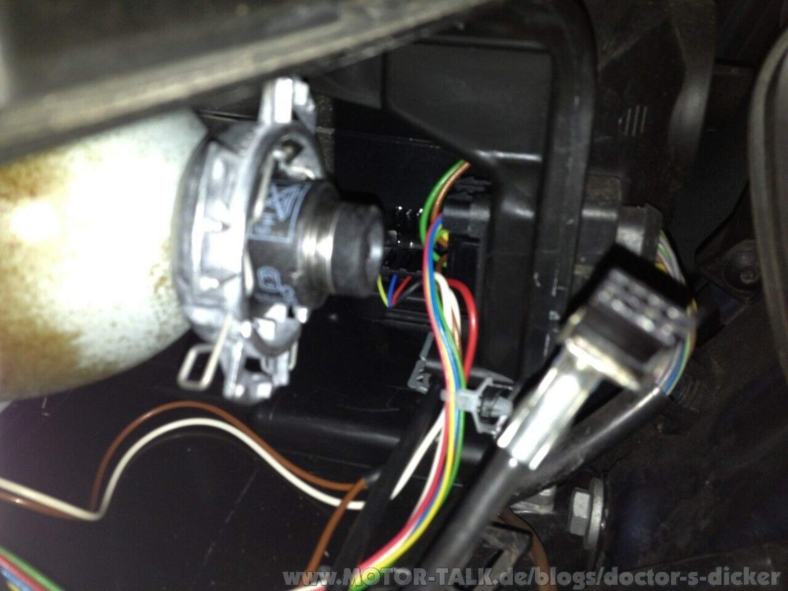

4. Die Halteklammer des Brenners lösen und den, Brenner herrausnehmen.
5. Den neuen Brenner einsetzten. Geht nur in einer Stellung, da er oben eine Aussparung hat und die passende Nase auch oben in der Fassung ist. Denkt dran nicht den Glaskörper mit den bloßen Händen anfassen!
6. Alles in umgekehrter Reihenfolge in den Urzustand bringen.

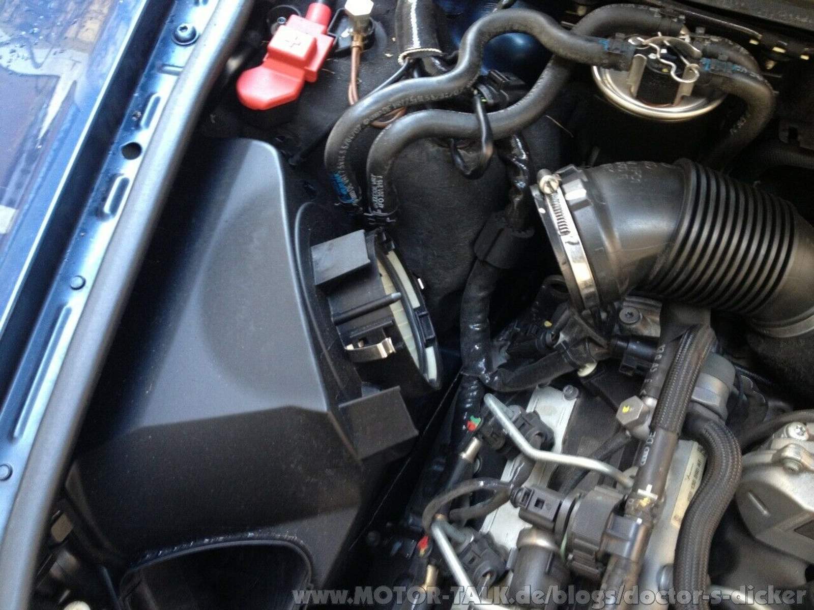

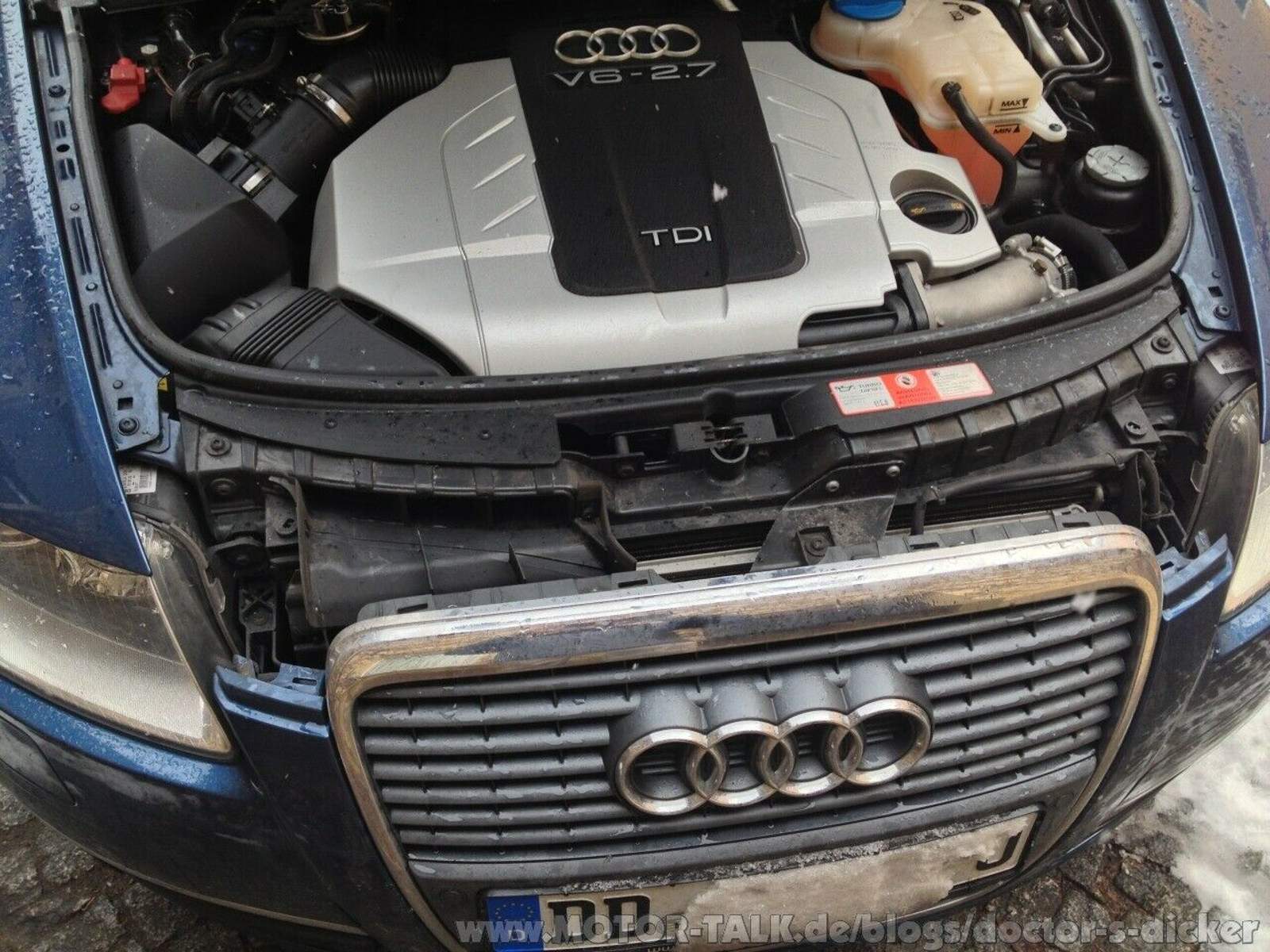

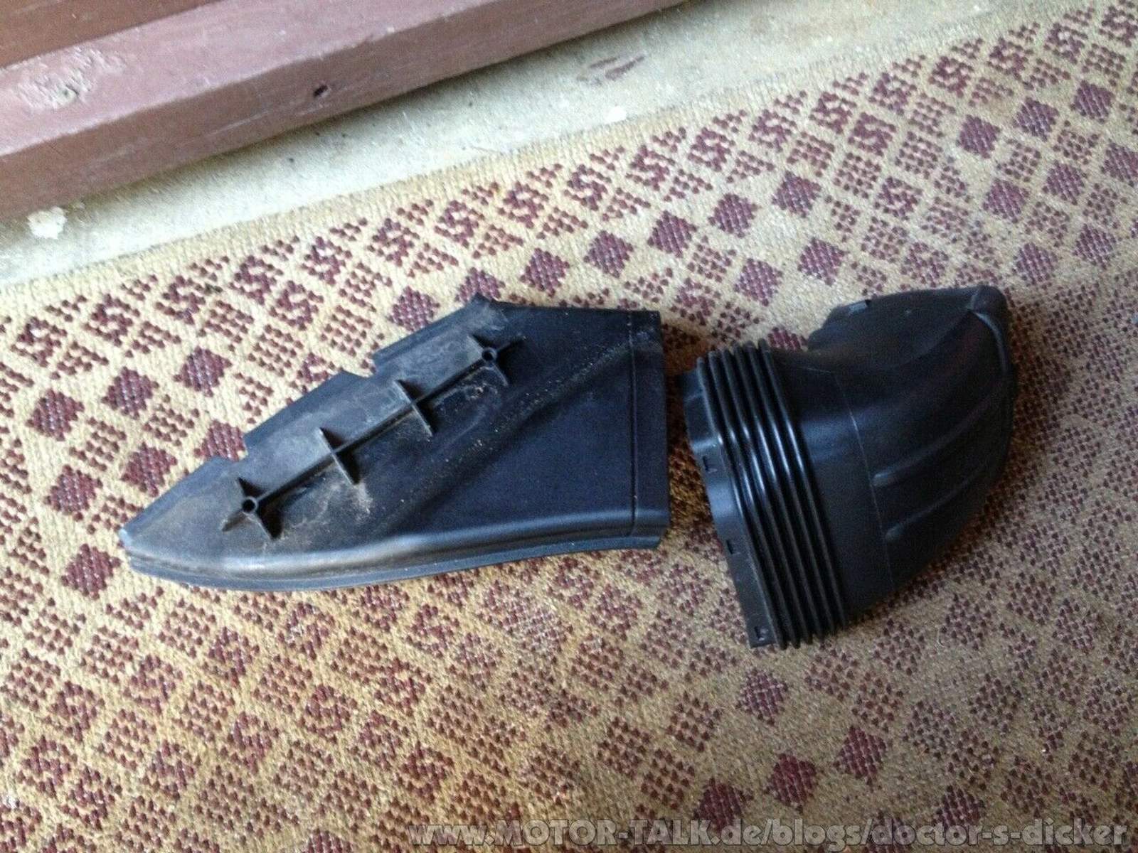

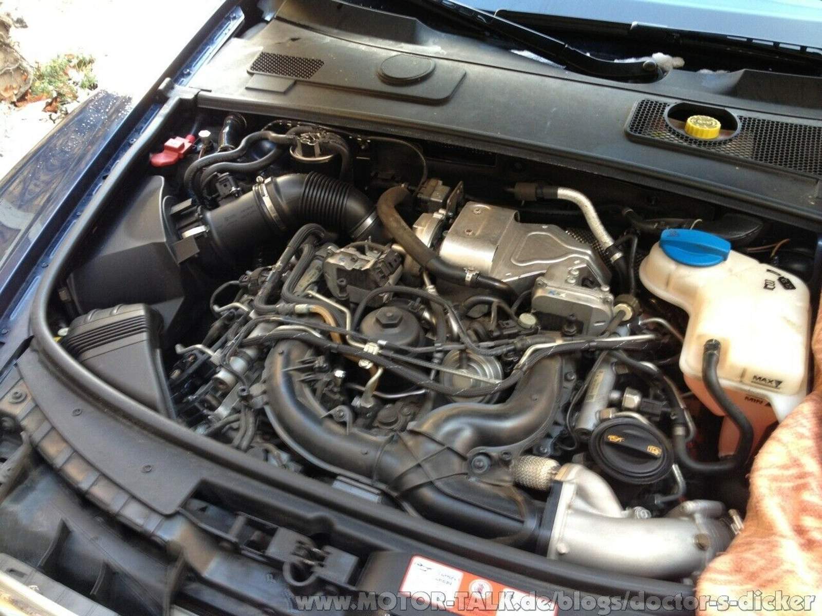

1. Siehe Sicherheitshinweis Fahrerseite! Die Motorabdeckung nach oben abziehen. Dann die 2 Schrauben links vom Schlossträger lösen. Ich habe noch die Abdeckung davor entfernt um eine bessere Sicht auf die Ansaugbrücke zu haben die Ihr nach dem Lösen der Schrauben entfernen müsst. (2 - teilig, das rausfädeln ist ein bissl Fummelarbeit, genau wie der Wiedereinbau)

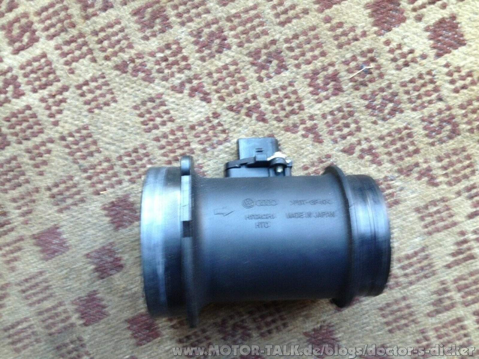

2. Ich habe die 2 Halteklammern und die Schelle vom Luftmengenmesser gelöst und diesen herrausgenommen. Es sollte aber auch reichen wenn Ihr nur die 2 Klammern an der Verbindungsstelle am Luftfilerkasten löst und den LMM samt Schlauch beiseite drückt.

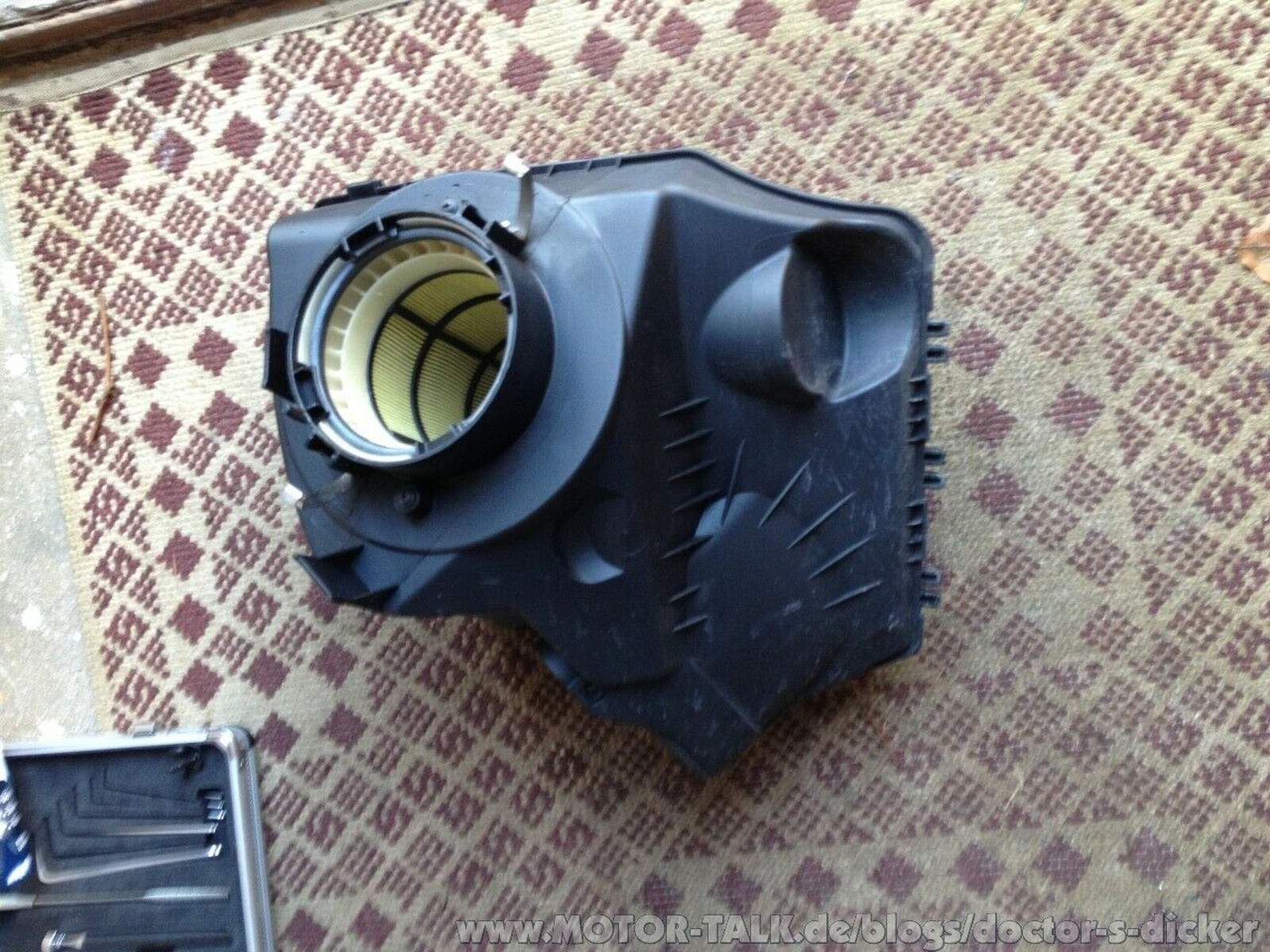

3. Die Klammern des oberen Teiles des Luftfilterkastens lösen und den oberen Luftfilterkasten rausnehmen.
4. Nun muss der untere Teil des Luftfilterkastens raus, dazu die Kunststoff-Spreiz-Niete (obere rechte Ecke zum Kotflügel hin) am besten mit einer Spitzzange herrausziehen.
Nun konnte ich den Lüftfilterkasten unterer Teil vom Kotflügel abziehen und nach oben herrausnehmen. Vorsicht da hängen noch ein Stecker und ein Schlauch dran und passt auf das euch die Klammern nicht rausgehen und runter fallen!
6. Nun kommt Ihr wunderbar an den Deckel des Scheinwerfers ran und könnt wie auf der Fahrerseite den Brenner wechseln.
