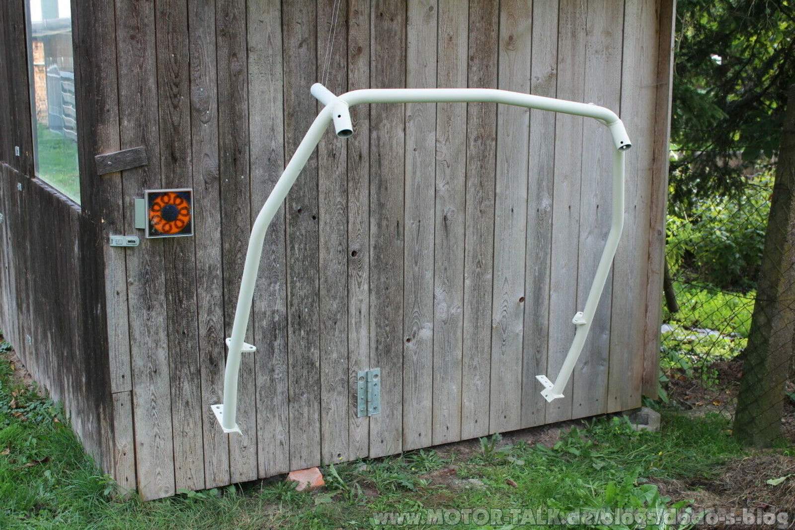

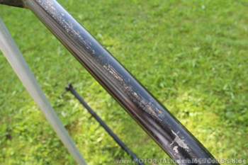

Weber überholtWeber überholtAber eins nach dem anderen. Der demontierte Käfig zeigte doch einigen Flugrost und an den Anschraubpunkten war er recht stark angegriffen. Auch das Polstermaterial war verschlissen, an vielen Stellen klebte Panzertape und die schwarze Lackierung war auch nicht die beste. Also hab ich zur Flex gegriffen und alle Rohre mit einer Zopfbürste vom alten Lack und Rost befreit. Das war richtig Arbeit! Danach wurden die Rohre entfettet und mit Rostschutzgrundierung lackiert. Dann noch einen Hauch Grundierfüller darüber, Nass angeschliffen und schließlich weiß lackiert.

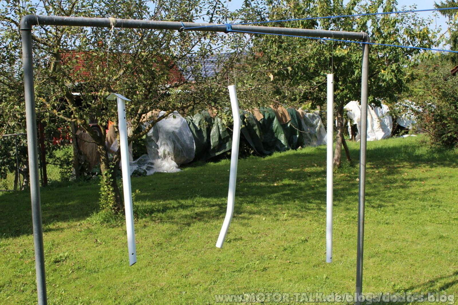

KäfigKäfigDie Wäscheleine im Garten hat sich wie man den Bildern entnehmen kann, wieder einmal bestens bewährt. Das Problem an diesen Frischluftlackierung besteht darin, dass man extrem abhängig ist vom Wetter. Windet es zu stark, brauch man die doppelte Menge an Farbe. Ist es zu kalt, kann es Läufer geben. Also eine Frage der Logistik und Planung. Die lackierten Teile müssen schließlich über Nacht trocken aufgehängt werden. Als dann alles fertig war habe ich dem ganzen mit einer speziellen Politur von Rot-Weiss den letzten Schliff verpasst. Die Kosten beliefen sich auf rund 60,-- Euro. Ein Schnäppchen. Hätte ich das von einem Lackierer so machen lassen hätte das sicher 500,-- Euro gekostet.

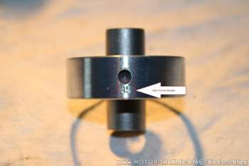

PumpendüsePumpendüseEtwas verdutzt war ich darüber, wie die Kunststoffschwimmer in den 40er Deckel passten? Nun, man hatte schlicht eine Unterlegscheibe zusätzlich unter das Schwimmernadelventil gesetzt – clevere Idee. Man muss wissen, dass die Deckel unterschiedliche Höhen zur Aufnahme der Schwimmerachse haben. Daher passen die Messingschwimmer nicht in die 45er, und die Kunststoffschwimmer nicht in die 40er. Auch ist mir umgehend aufgefallen, dass die Kunststoffschwimmer von sehr guter Qualität waren! Es handelt sich wohl um originale Teile aus italienischer Produktion. Wer einmal welche aus spanischer Fertigung gesehen hat weiß recht schnell, was ich meine. Darüber hinaus ist mir positiv aufgefallen, dass die Bohrungen in den Drosselklappenwellen über Ansenkungen verfügen. Dadurch kann man Senkschrauben verwenden und verengt den Ansaugweg nicht unnötig.

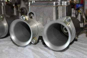

VenturisVenturisVorzerstäuber und Hauptlufttrichter sind beides Venturi-Rohre. Das heißt vereinfacht erklärt, dass die maximale Luftgeschwindigkeit und der höchste Unterdruck am kleinsten Innendurchmesser des Venturis erzeugt wird. Freilich abhängig von der Drehzahl, also der angesaugten Luftmenge. Genau an diesem Punkt, wird der Kraftstoff bzw. eine Kraftstoff / Luft Emulsion die in den Mischrohren gebildet wird, der durchströmenden Luft beigemischt. Durch den entstehenden Unterdruck, wird Kraftstoff bzw. Emulsion aus den Vorzerstäubern „,mitgerissen“.
VorzerstäuberVorzerstäuberUnd hier liegt der Knackpunkt dieser ganzen Geschichte. Im Idealfall wird ein Teil Kraftstoff mit 14,7 Teilen Luft vermischt. Wir sprechen dann von Lambda Eins. Das würde bedeuten, dass jedes Kohlenwasserstoffmolekül die exakte Menge an Sauerstoffmolekülen erwischt, um vollständig zu Wasserdampf und Kohlendioxid zu verbrennen. Um diesem Umstand möglichst vollumfänglich Rechnung zu tragen wird bereits im Vergaser selbst, also in den Mischrohren, eine Emulsion aus Kraftstoff und Luft gebildet die dann wiederum zu den Vorzerstäubern geleitet wird. Man kann sich das im Grunde wie Mineralwasser vorstellen
VorzerstäuberVorzerstäuberDa dies in der Praxis nur äußerst schwierig zu erreichen ist bzw. bei einem Vergaser dauerhaft gänzlich unmöglich, findet sich immer ein weiterer Stoff im Abgas: das Kohlenmonoxid! Also Kohlenwasserstoffmoleküle, die nur ein Sauerstoffatom erwischen konnten und somit nicht verbrannt werden können. Der CO Gehalt im Abgas erlaubt also einen direkten Rückschluss darauf, ob der Motor zu fett, zu mager oder mit maximaler Leistung läuft. Die meisten Motoren werden ihre maximale Leistung um die 4 – 5% CO bei Volllast erreichen.
SchwimmerSchwimmerZurück zum Venturi und dem Vorzerstäuber. Sind diese zu groß, wirkt sich das ungünstig auf die Vermengung der angesaugten Luft mit dem vom Vorzerstäuber zur Verfügung gestellten Kraftstoff aus. Das heißt also die Zylinderfüllung verschlechtert sich, das Drehmoment sinkt, und wir müssen immer noch höher drehen, um in den Bereich zu gelangen, in dem der Motor seine maximale Leistung entwickelt. Im ungünstigsten Fall ist das Band in dem der Motor Leistung entwickelt sehr weit oben und sehr schmal, dann hat man jedoch ein Getriebeproblem und müsste die Schaltsprünge in den Gängen 3, 4 und 5 so kurz gestalten, dass sich der Motor stets in diesem Bereich aufhalten kann.
AnschlagAnschlagDa das aber in unserem Fall Unsinn ist wird man i.d.R. danach trachten, die Luftgeschwindigkeit im Venturi so zu gestalten, dass dem Motor je nach Einsatzweck über ein breiteres Drehzahlspektrum stets die optimale Menge an zündfähigem Gemisch zur Verfügung gestellt wird. Fazit: wir fangen mit den kleinstmöglichen Vorzerstäubern und Venturis an und arbeiten uns dann nach oben. Wenn man sich die Leistungsdiagramme vom GTI ansieht stellt man rasch fest, dass nur 1mm größere Hauptlufttrichter das gesamte Drehmomentband erheblich verschoben haben.

SchwimmernadelventilSchwimmernadelventilDann wären noch die Beschleunigungspumpen bzw. die Düsen erwähnenswert. Wir haben weiter oben gelernt, dass im System ein Unterdruck entsteht und somit Kraftstoff aus den Vorzerstäubern mitgerissen wird. Nun kann es aber sein, dass der Fahrer einen plötzlichen und starken Beschleunigungswunsch aus einer niedrigen Drehzahl oder aus geschlossenen Drosselklappen heraus wünscht. Der Fahrer tritt das Pedal, die Klappen öffnen sich und der Unterdruck im System bricht schlagartig zusammen. Auch bei hohen Drehzahlen dauert es einen Moment bis das Hauptdüsensystem seine Arbeit aufnehmen kann. Ohne Beschleunigungspumpen bzw. dessen Düsen, würde der Motor das schlagartige öffnen der Klappen mit einem signifikanten Beschleunigungsloch parieren.
InnenlebenInnenlebenDaher haben die Weber Ingenieure eine clevere Konstruktion ersonnen. Beim öffnen der Drosselklappen bewegt sich ein Steuerstößel der reinen Kraftstoff aus den Schwimmerkammern ansaugt. Die Menge, die an die Beschleunigungspumpendüsen weitergeleitet wird, wird über die sogenannten Einlassventile der Pumpen bestimmt, die sich am Vergaserboden befinden. Das System lässt sich also recht feinfühlig einstellen. Im Netz ist häufig von saufenden Webern zu lesen. Und wenn man mit der gesamten Bedüsung nicht völlig daneben liegt, dann ist genau dieses System das Geheimnis des immer wieder kolportierten exorbitanten Verbrauchs. Weber Vergaser bzw. die Pumpen sind NICHT BEDINUNGSTOLERANT!
TrichterTrichterDas heißt, jedwedes ruckartige pumpen mit dem Gasfuß fördert stetig reinen Kraftstoff in den Ansaugtrakt! Das kann so weit gehen, dass es Ölfilm an den Zylindern abwäscht. Also Vorsicht und nicht „pumpen“ nur weil sich das Ansauggeräusch ja so toll anhört. Die Pumpen arbeiten im übrigen nicht, wenn die Klappen langsam geöffnet werden. Dann reicht der über die Übergangsbohrungen zugeteilte Kraftstoff aus, um bis zum einsetzen der Hauptdüsenfunktion, einen reibungslosen Übergang zu gewährleisten. Merke: unser Gasfuß ist das Steuergerät!
