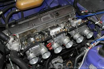

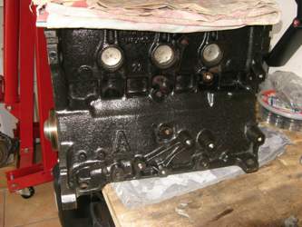

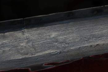

Beim gestrigen Telefonat mit Anarchie kam mein neuer Motor zur Sprache, der bis Anfang 2014 hoffentlich fertig sein sollte. Er soll mit einem Pseudoquerströmer Zylinderkopf aus dem Beetle / Bora ausgestattet werden.
Da die Kanäle bedingt durch die Einspritzdüsen ab Werk im weitesten Sinne oval sind, habe ich auch das Saugrohr versucht so zu bearbeiten mit dem Ergebnis, dass ich durchgefallen bin. Ein Clubkollege hat mir das dann mit Aluminium aufschweißen lassen. Bilder anbei.
Thu Jul 04 07:51:46 CEST 2013    |    Batterietester47956
Ist das nen Original VW-Saugrohr oder ist das schon speziell für Weber? Das Aufgeschweißte sieht zwar nicht schön aus, dafür holst du damit aber bestimmt noch ein Stück bessere Strömung raus. Zumindest siehts auf den Bildern so aus.
Thu Jul 04 07:58:54 CEST 2013    |    dodo32
Das ist speziell für Weber Vergaser zu beziehen bei Timms Autoteile. Es steht "MTS" drauf also vermute ich, dass das der Hersteller ist.
Ja, das ist leider nicht besonders hübsch, jedoch kann ich so eben das Saugrohr von innen sauber bearbeiten. Das geht auch erstaunlich gut, da sieht bzw. fühlt man nichts mehr. Es gab auch Überlegungen das Löchlein mit Flüssigmetall zu verschließen aber bei dem Gedanke war mir nicht wohl, zumal das dann an jedem der vier Rohre so gewesen wäre.

Ist aber schon komisch, dass du das Saugrohr so stark bearbeiten musst, damit es mit den Einlässen harmoniert. Das sollte doch schon für den Motorsport optimiert sein. Oder hast du am Kopf ebenfalls so viel weggenommen?
Thu Jul 04 08:06:58 CEST 2013    |    dodo32
Das Problem ist der ovale Einlass. Wenn man das abrundet, dann muss man freilich auch das Saugrohr anpassen. Ich wollte zuerst am Kopf die Einlässe verunden lassen bzw. auffüllen. Jedoch sagte man mir, dass sich durch die große Hitze beim Schweißen der Kopf verziehen könnte also hab ich mich für die Variante entschieden.
Thu Jul 04 08:12:42 CEST 2013    |    Batterietester47956
Mh, verstehe. Nimmst du zu dem Kopf dann deinen jetzigen Motorblock oder baust du dir da auch nen neuen zusammen?
Thu Jul 04 08:40:00 CEST 2013    |    dodo32

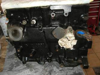

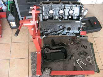

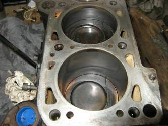

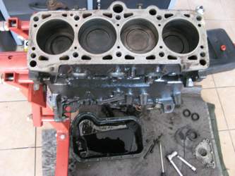

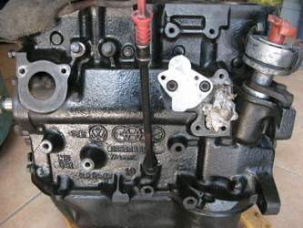

Block soll auch neu kommen. Eine andere Nockenwelle, Ventilfedern und Federteller liegen bereits hier. Kurbelwelle und Pleuel sind auch schon beim Instandsetzter. Ich mache zuerst den Kopf fertig, dann den Rest.

Auf welcher Basis...1,8er Block...?!
2 Liter Block. Den hab ich bereits zerlegt.

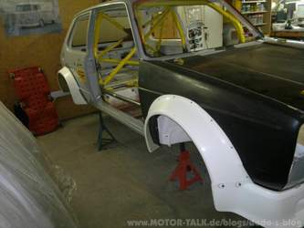

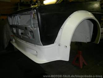

...nochmal was zum Thema Kotflügelverbreiterungen und breite Achsen am Golf 2
Unten ein Foto vom Slalom-/Berg-Golf eines Clubkollegen. Das Fahrzeug war vorher ein Rallyeauto das übern letzten Winter zum Slalom-/Bergrenner umgebaut wurde.
Motor ist ein 1,6er 8V von KWL mit 176 PS (Drehzahl bis 8500, Verdichtung 12:1) und angepasster Übersetzung mit Peloquin-Sperre im 020er Getriebe.
Die Vorderachse stammt aus einem Passat 35i, die Hinterachse ist eine verbreiterte Corrado-Achse.
Felgen sind (noch) 7x15 ET 15 bzw ET 0 mit 205/50/15.

Du hast aber auch viele andere Sachen geändert an deinem Wagen, oder Dodo? Kotflügelerweiterungen? Der Wagen sieht ja echt schnieke aus. Fast zu schade für die Rennen.
Ja, da ist schon einiges gemacht. Mir hat das fahren auf der Straße einfach keinen Spaß mehr gemacht. Hier Polizei, da ein Radfahrer, dort ein Maisfeld. Aber da erzähle ich Dir ja auch nichts neues.
@Steel: um wieviel sind denn die Achsen breiter?
Thu Jul 04 20:12:22 CEST 2013    |    stahlwerk
Die Corrado-Achsen sind schonmal so 3cm Breiter (gleiche Breite wie bei meinem 3er GT serienmäßig), die Passat VA ebenfalls 3cm gesamt.
Jetzt wurde pro Seite noch 5cm dazugegeben...also insgesamt 10cm mehr Achsbreite bzw 13cm mehr als Serie. Schrauben sind entsprechend lange Passchrauben drinne mit 12,9er Zugfestigkeit.
Die Spurbreite beträgt jetzt von Außenkante Reifen rechts zu links 1,78m!
Thu Jul 04 20:15:22 CEST 2013    |    dodo32
Brachiales Teil. Weist Du welche Verbreiterungen er genommen hat?
Thu Jul 04 20:17:03 CEST 2013    |    stahlwerk
soweit ich weiß sind das die Gr.2 Verbreiterungen vom schmidt GFK-Teile:
http://www.schmidt-gfk.de/joomladrei/index.php/volkswagen/golf2
Die Haube sowie die Heckklappe ebenfalls aus GFK und die Scheiben rundum bis auf die Frontscheibe alles Makrolon.
