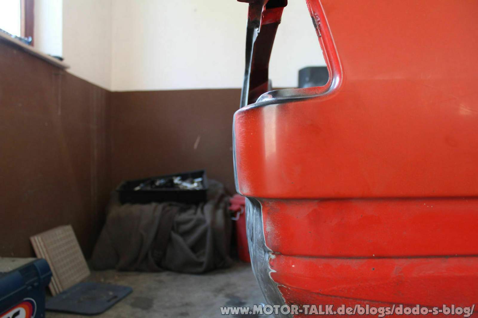

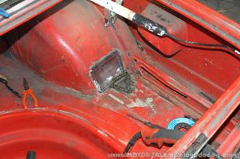

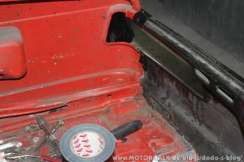

TrägerTrägerDann war da noch die rote Karosserie.Bekanntlich hatte mein Güde Schweißgerät den Geist aufgegeben. Nun war guter Rat teuer. Im wahrsten Sinne des Wortes. Ein Baumarktgerät wollte ich nicht noch einmal anschaffen und es musste über einen normalen Schuko- sowie über einen Starkstromanschluss verfügen. Nach einigem hin und her fiel die Wahl dann auf ein Lorch M 222. Dass sich die Investition gelohnt hat, habe ich nach den ersten Schweißpunkten festgestellt. Funktioniert einwandfrei! Das muss es auch denn an Egon musste einiges gemacht werden.

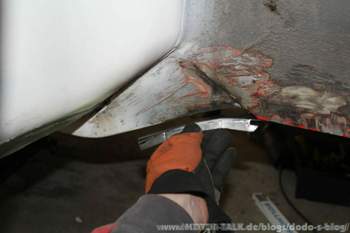

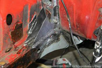

AbschlussblechAbschlussblechZuerst hatte ich mir den rechten vorderen Längsträger vorgenommen. Schaut euch einfach die Bilder dazu an. Dann waren die Radhäuser hinten drann und noch 2 Bleche im Innenraum. Tja und dann..., war da noch das Abschlussblech. Eher durch Zufall hatte ich eines Tages bemerkt, dass das Auto wohl auch von hinten eine mitbekommen hat. Der Versuch das mit einem Gleithammer herauszuziehen scheiterte kläglich. Naja, mal verliert man, mal gewinnen die anderen hab ich mir gedacht. Aber da war doch noch die andere Karosserie und mal gucken, ob sich das Blech vielleicht dort heraustrennen lässt. Bingo! Es war nur an 2 Punkten festgeschweißt und ich konnte es somit relativ leicht mit der Flex dem Spender entnehmen.
AbschlussblechAbschlussblechDas alte musste freilich auch noch raus. Da der Mensch an seinen Aufgaben wächst habe ich das ganze in einem Zug durchgezogen. Nicht an einem Tag, aber kontinuierlich dranngeblieben. Das herausmachen war eine Sache, das sauber einpassen, eine andere zumal es sich augenscheinlich um kein original BMW Teil handelte. Also habe ich das Teil erst einmal mit Grippzange und Panzertape fixiert um mir ein Bild zu machen, wo und wie ich ansetzen muss. Einige Zeit und Flüche später, war es dann bereit zum einschweißen. Ich habe im übrigen die meisten Schweißstellen verzinnt. So auch die Nähte am Abschlussblech. Erstens soll es nicht rosten und zweitens möchte ich nicht, dass man zu viel spachteln muss.
AbschlussblechAbschlussblechDie vorhanden Löcher habe ich auch gecleant und anschließend verzinnt. Von meinem Lackierer habe ich eine 2 K Grundierung bekommen die ich im Anschluss zur vorläufigen Versiegelung mit der Spritzpistole aufgetragen habe. Im übrigen habe ich die anderen Schweißstellen alle mit Brantho Korrux Nitrofest behandelt da die Karosserie zwischendurch doch einige Zeit steht und die meisten werden wissen, wie schnell so eine Schweißnaht das rosten anfängt. Klar kann man da wieder wegschleifen aber wozu, wenn man Vorsorge trefffen kann.
LackiertLackiertDie A-Säule werde ich wohl einschweißen lassen. Das ist aus meiner Sicht eine Arbeit die ein Fachmann erledigen muss. Für mich bleibt noch der linke Längsträger vorne, die Hutablage und ein paar weitere Kleinigkeiten, sowie das einschweißen des Käfigs. Dann kann die Karosse von unten und von innen lackiert werden. Wenn alles gut läuft und das Rennauto keine großartigen Zicken macht, sollte ich das bis Ende des Jahres geschafft haben. Warten wir ab. Bis jetzt sieht's gar nicht so schlecht aus.
