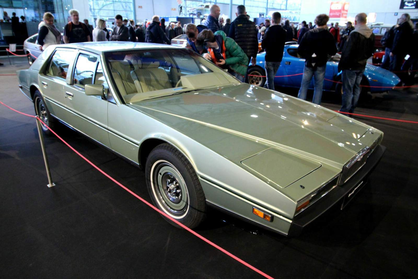

Nun sind wir bei dem Wagen auf den Bildern.
Der Designer William Towns zauberte in sehr kurzer Zeit die Karosserie, welche bis heute die Geschmäcker zur Diskussion anregt. Auch technisch sollte der Wagen Aufsehen erregen und dafür war Mike Loasby verantwortlich.
Ein Prototyp wurde der Öffentlichkeit 1976 auf der London Motorshow präsentiert, dieser Wagen muss wie aus einem Zukunftsfilm gewirkt haben. George Lukas lässt grüßen.
Der Lagonda scheint an einer Kantbank/Abkantbank entstanden zu sein, er entsprach nicht der damals vorherrschenden (besonders für diese Preisklasse) Formgebung. Selbst die Innenausstattung ist schnörkellos, ohne Chromleisten oder Edelholz-Applikationen.
Alles an ihm versetzte Fachpresse und Öffentlichkeit in helle Aufregung und bis heute spaltet er die Betrachter.

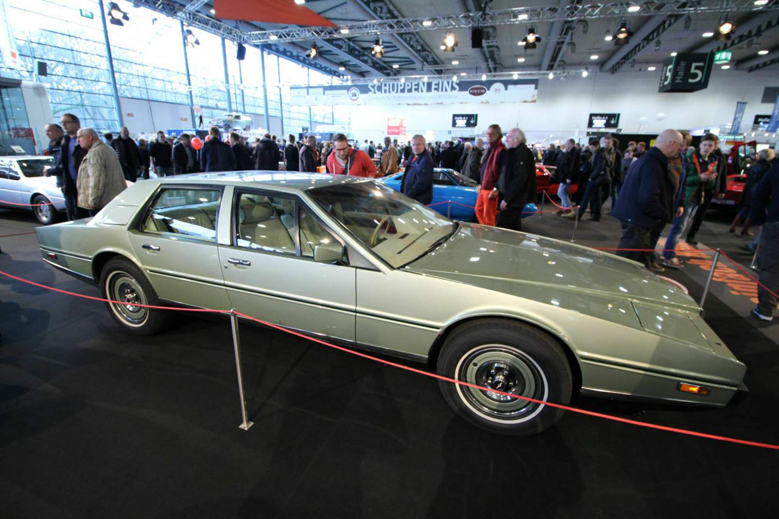

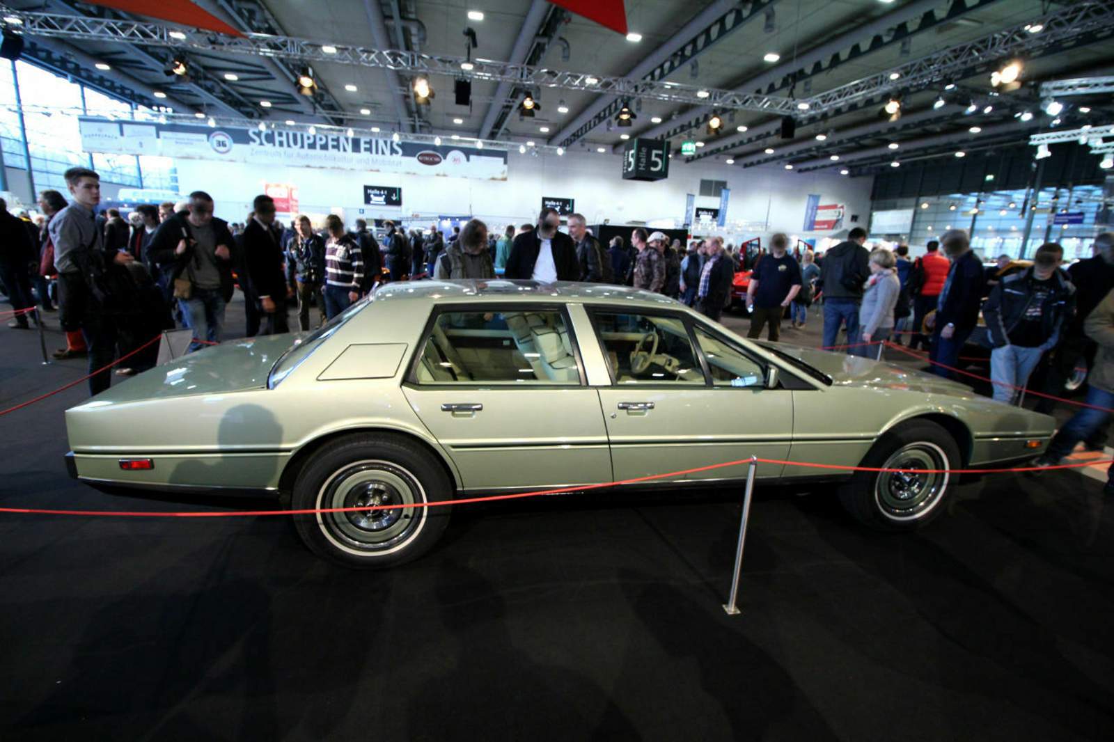

Machen wir erst mal bei der Außenansicht weiter, was fällt besonders auf? Ist es die riesige Motorhaube, die enorme Länge von 5,30 Meter oder die geringe Höhe die sich im Bereich eines Porsche 911 bewegt. Sollte es die Front sein? Die sechs Leuchteinheiten neben dem kleinem Grill und die riesigen Schlafaugen mit jeweils zwei Lampen.
Was ist mit dem Heck, diese riesige Scheibe oder ist es die Anbringung der Heckleuchten, die wie schmale Bänder durch die Kofferraumklappe luken.
Meiner Meinung nach ist es ein Zusammenspiel all dieser Dinge was den Reiz aus macht, besonders von der Seite betrachtet.
