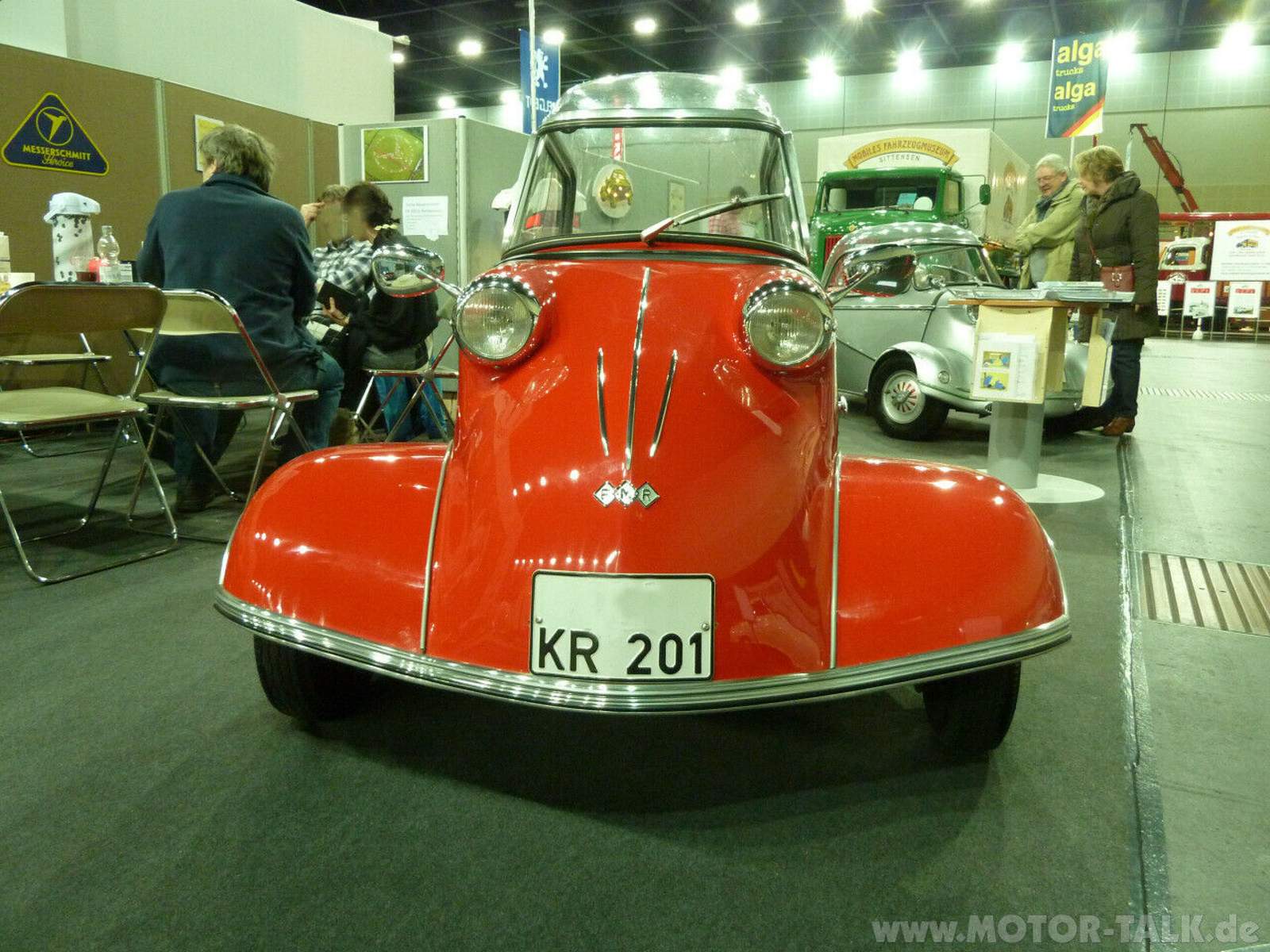

Messerschmitt und FMR Kabinenroller - KR 200 und Tg 500
Deutsche Nachkriegszeit und was machten die Flugzeugbauer? Messerschmitt und Heinkel durften ihre eigentliche Bestimmung nach dem Krieg nicht mehr nachgehen. Zahlreiche Ingeneure standen auf der Strasse und die Alliierten gaben erst nach und nach Produktionsmittel frei. Also bauten sie Kabinenroller, sehen ja einer Flugzeugkabine sehr ähnlich. Aber erstmal von vorn. Fritz Fend war einer dieser Entwickler bei Messerschmitt, nur viel er nicht ins Abseits. Er konnte den Lebensmittelbetrieb seiner Eltern in Rosenheim übernehmen. Fend konnte jedoch nicht aus seiner Haut, er baute mit einfachen Mitteln ein Dreirad für Kriegsversehrte. Anfangs mit Pedale und Handbetrieb war der Fend-Flitzer geboren. Bis 1951 verbesserte Fend seinen Flitzer immer weiter, bis zum Motorbetrieb und von Fahrradreifen auf Rollerreifen. Dieses Gefährt schaffte eine Geschwindigkeit von 31 km/h. Der nächste Schritt war zum KR175 ein zweisitziger Roller mit Plexiglashaube und einem 9 PS starken Motor von Fichtel und Sachs. Der Begriff Kabinenroller entstand und dieser schaffte satte 78 km/h. Der von Liebhabern kurz Karo genannte Roller wurde mit einem Flugzeug-Steuergriff ähnlichen Lenkrad gelenkt.
Fend war nun an einem Punkt angekommen, wo es für ihn zur Umstellung auf Großserie ging.
Da er dazu nicht die nötigen Mittel hatte kam es zur Zusammenarbeit mit Willy Messerschmitt. Dieser betrieb die Regensburger Stahl und Metallbau GmbH und suchte nach neuen Produktionszweigen. Der Messerschmitt KR 175 wurde 1953 in Genf auf dem Salon der Öffentlichkeit vorgestellt. Der Leichtbau, das hintereinander sitzen und die Kuppel aus Plexiglas, sowie die Aerodynamik erinnern stark an die Herkunft der Väter.
Ab 1955 wurde die weitere Stufe der KR200 gebaut, bei diesen wurden der Hubraum und die PS gesteigert. Ein mit Stoffverdeck gelieferter KR 200 unter der Bezeichnung KR 201 sollte den Einstieg in die mobile Welt erleichtern. Im August 1955 stellte ein modifizierter KR 200 bei einer 24 Stundenfahrt auf dem Hockenheimring 25 Weltrekorde auf. Nun wagt Fend den Schritt zum vierrädrigen Kabinenroller, 1957wird der Tg 500 auf der IAA in Frankfurt vorgestellt. Dieser Wagen/ Roller sollte eigentlich Tiger heißen, ging nicht da Krupp sich diesen hat schützen lassen. Nach einem Rechtsstreit musste man halt auf das Kürzel zurück greifen, heutig Fans nennen ihn trotzdem Tiger. Ein weiterer Einschnitt 1957 war die Trennung von Messerschmitt, Fritz Fend und Valentin Knott gründeten die Fahrzeug- und Maschinenbau GmbH Regensburg kurz FMR. Für die Trennung werden verschiedene Gründe genannt. Der erste ist das Messerschmitt wieder Flugzeuge bauen durfte, die Alliierten aber zur Bedingung machten sich von anderen Produktionszweigen zu trennen. Bei der zweiten wollte Messerschmitt die Produktion einstellen, weil die Verkaufszahlen rückläufig waren. Ich habe beide Behauptungen mehrfach gelesen, da aber noch bis 1964 Karos die Fabrik verließen, sagt mir die erste mehr zu. Es kamen keine weiteren Modelle, FMR hielt bis 1964 an den Modellen KR200 und Tg 500 fest.
Im Herbst 2001 wollte Fritz Fend mit einem modernen Kabinenroller auf den Markt zurück, leider verstarb er kurz vorher. Der Prototyp F2000 blieb ein Einzelstück.
Die Firma FMR baut bis heute schwere LKW-Achsen und beschäftigte sich mit dem Bau von Getränkeautomaten.
Warum kam das Ende, es ist wohl eine Mischung aus die Fahrzeuge wurden zu teuer und die immer besser verdienende Bevölkerung wollte mehr Komfort.

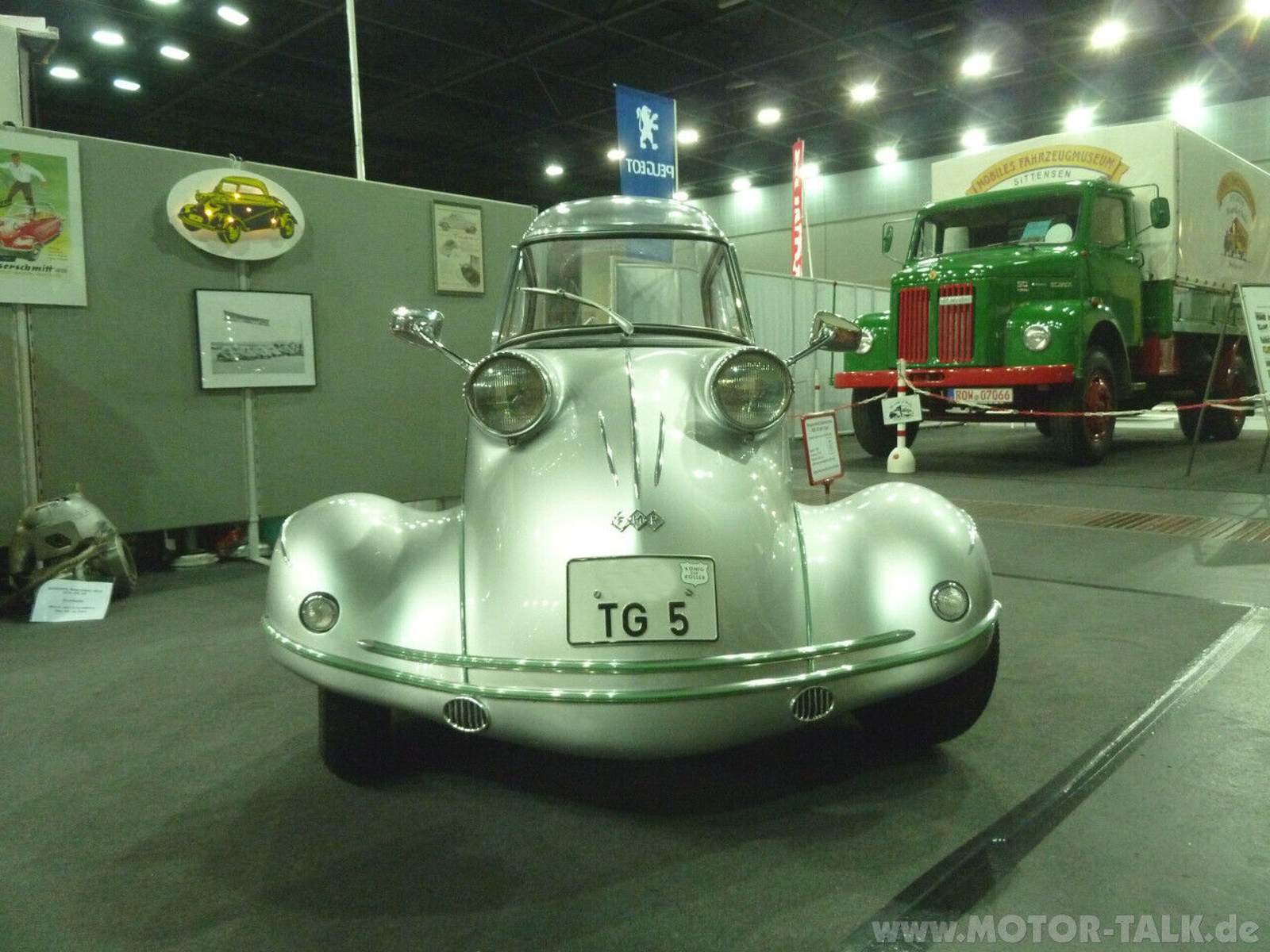

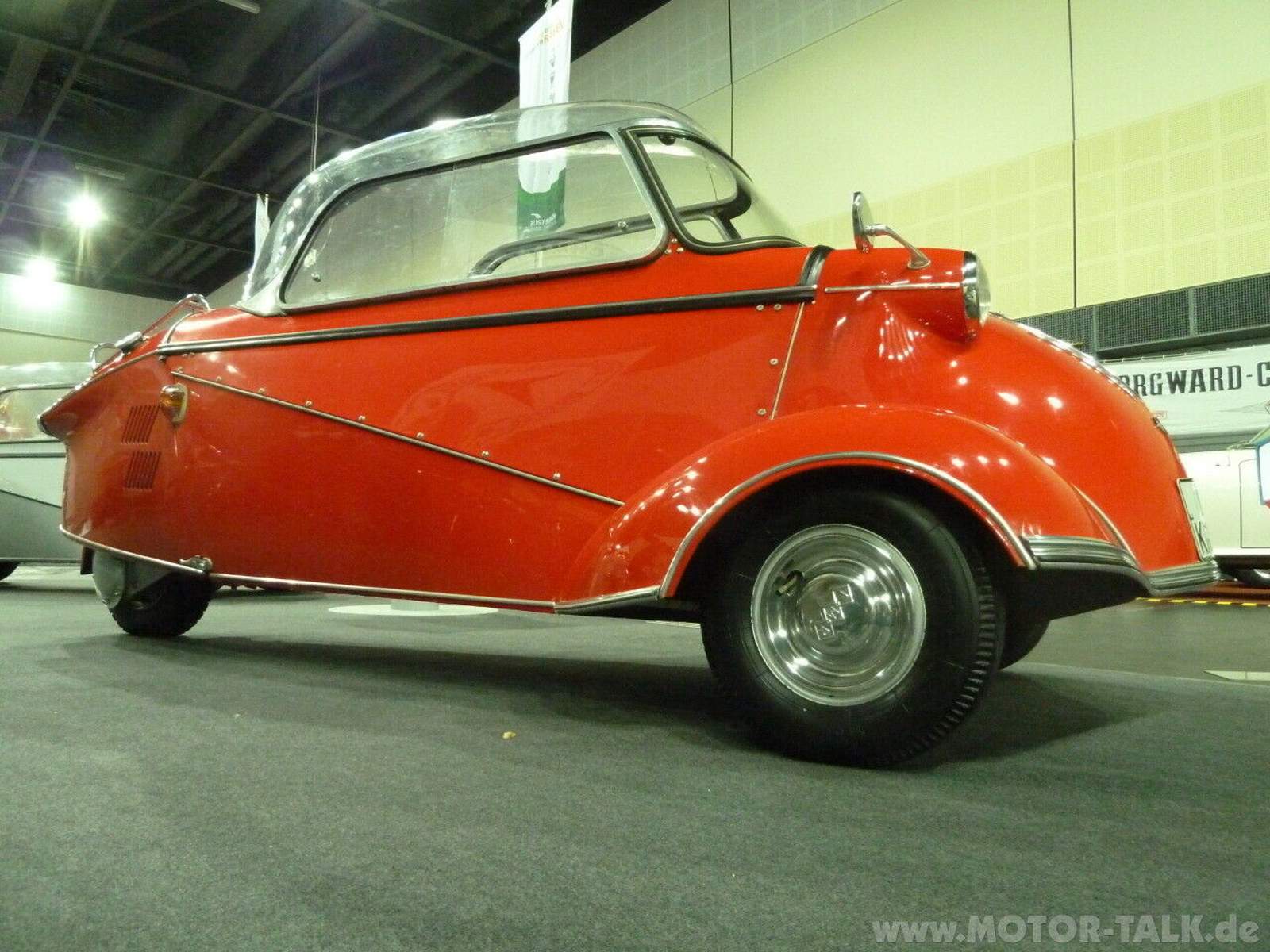

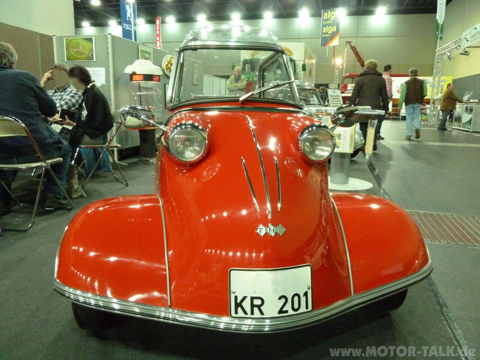

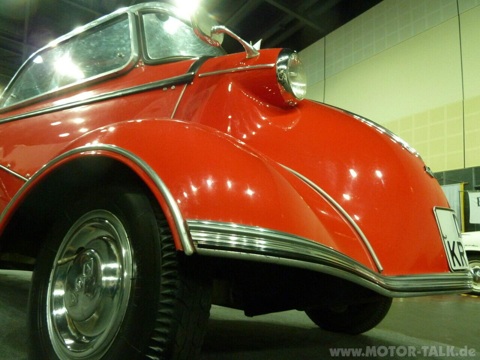

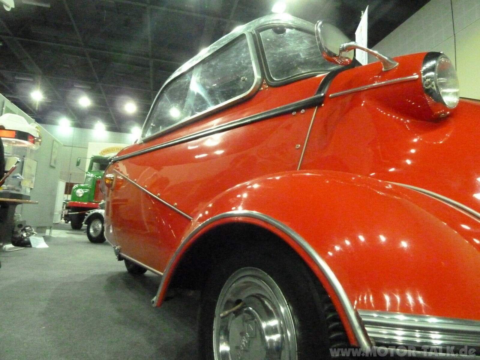

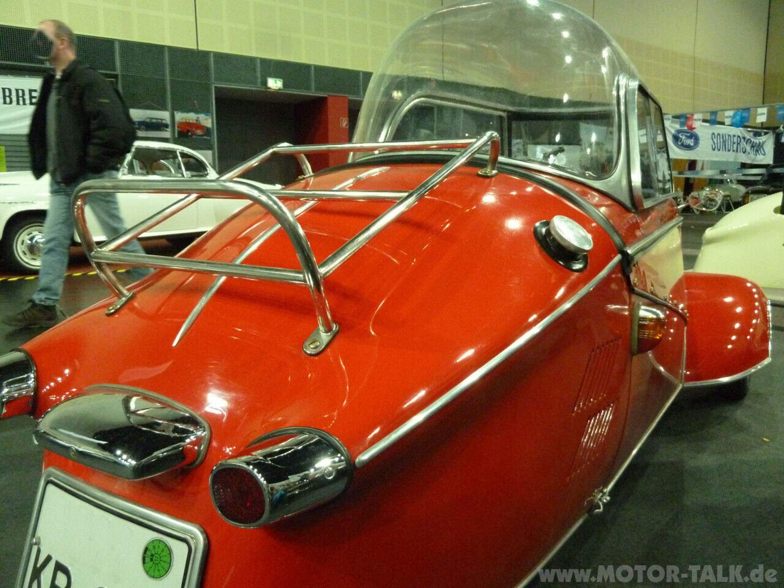

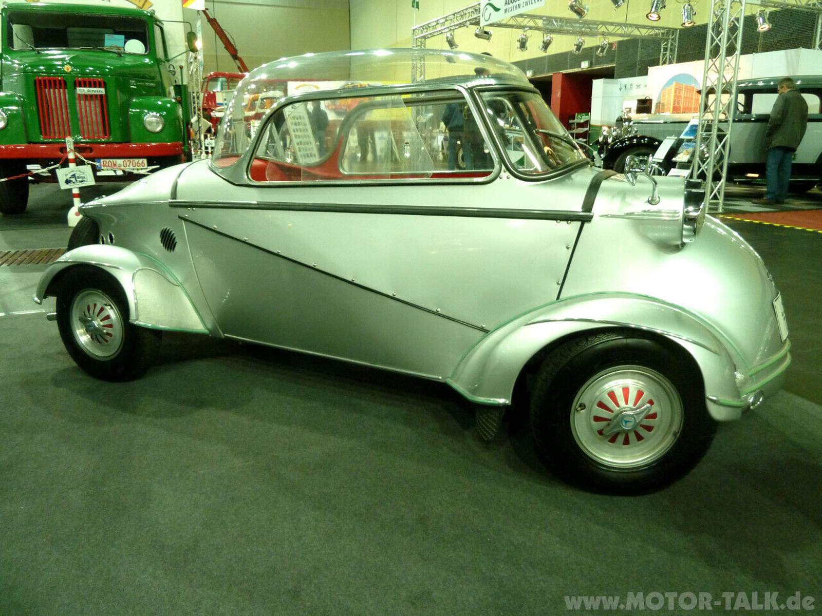

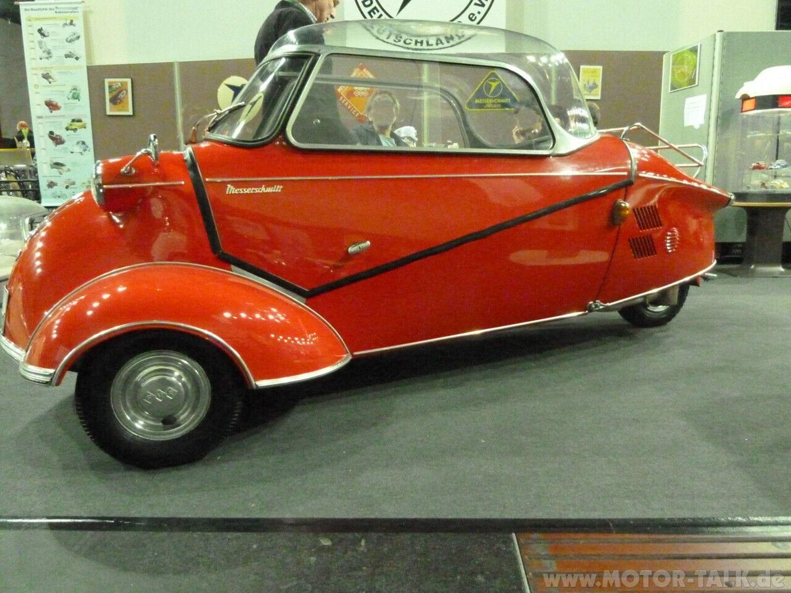

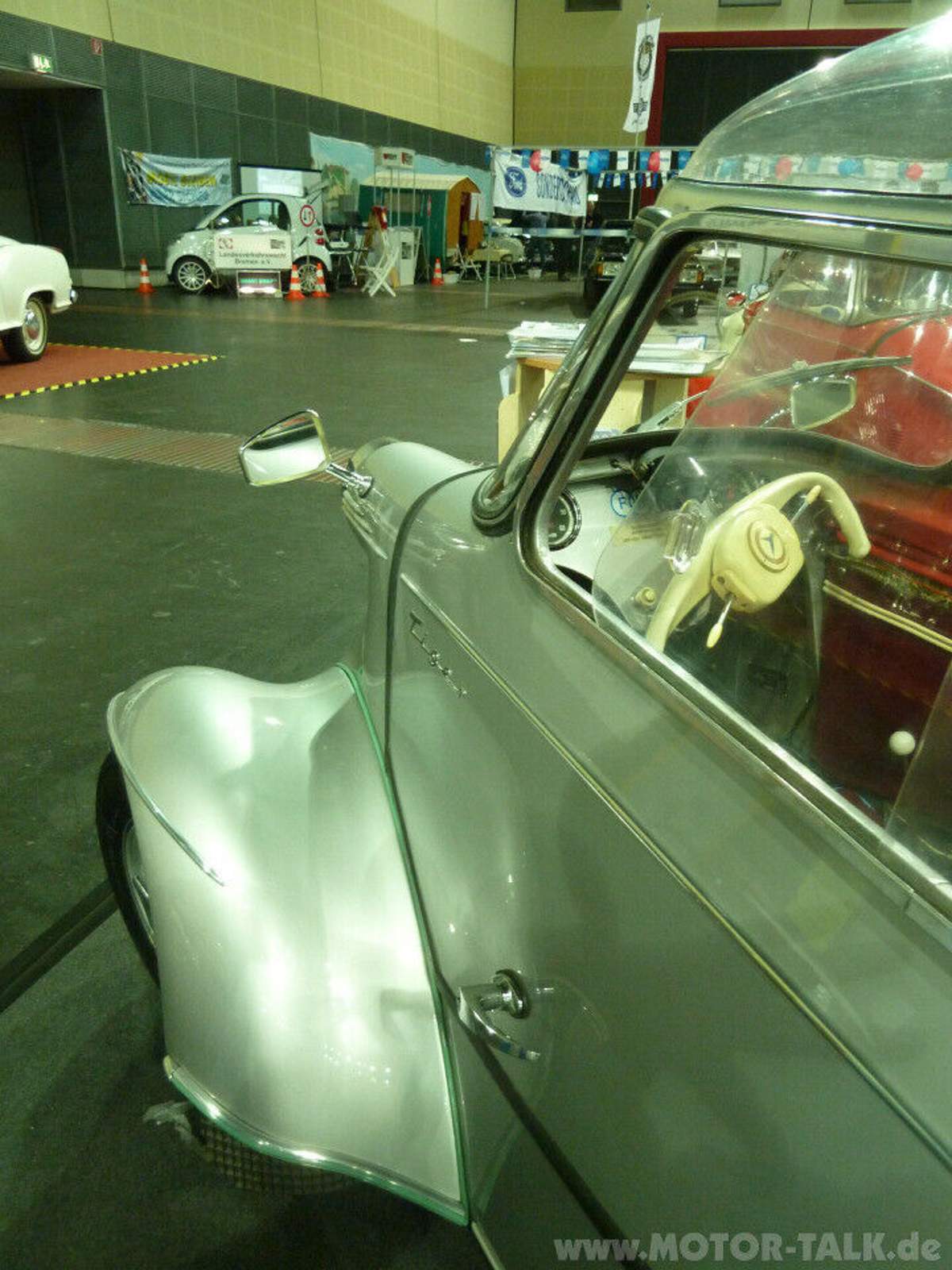

Der rote auf den Bildern ist ein KR 200 und der silberne ein Tiger, hierzu einige Daten.
KR 200/201
Fichtel und Sachs Zweitaktmotor, 1 Zylinder mit 191 ccm, 10,2 PS, Kühlung durch Gebläse, Antrieb über Rollenkette gekapselt zum Hinterrad, Vierganggetriebe mit elektr. Geschalteten Rückwärtsgang, Vierscheiben Ölbadkupplung, 240 kg Leergewicht, zul. Gesamtgewicht 420 kg, 4,5 Liter Verbrauch auf 100 km
Tg 500
Fichtel und Sachs Zweitaktmotor mit 2 Zylinder, 493 ccm, 19,5 PS, Gebläsekühlung, Gelenkwellenantrieb auf die Hinterachse, Zweischeiben Trockenkupplung, Vierganggetriebe mit Rückwärtsgang, 390 kg Leergewicht, 560 kg zul. Gesamtgewicht, 125 km/h Höchstgeschwindigkeit, 6,5 Liter Verbrauch auf 100 km,
Der Tiger oben auf den Bildern ist eine Rennversion mit Werkstuning
Baujahr 1961 32PS 500ccm 150km/h
Der KR 200 ist Baujahr 1959 mit 9,7PS, 197ccm und 90 km/h schnell.
So ich hoffe ihr hattet trotz der vielen Bilder Spass, über Kommentare und selbstgemachte Bilder würde ich mich freuen
Euer Dorti

Danke Dorti, dass Du Dich dem KaRo angenommen hast, schließlich wird der Wirtschaftswunder-Renner dieses Jahr 60. Ich glaube, den KaRo in meiner Jugendzeit noch gelegentlich live im Strassenverkehr gesehen zu haben, sicher bin ich mir hier aber nicht mehr. Ganz sicher bin ich mir aber, dass bei uns im Hof bis Mitte der '70er Jahre eine Glas Goggomobil Limousine und ein Goggomobil Coupé standen. Irgendwann waren die Autos verschwunden, dafür stand dann ein AWS Shopper an deren Platz – alle drei waren Kuriositäten zu den anderen dort geparkten Autos à la VW Käfer, Opel Kadett B Rallye und Ford Taunus.
So einen FMR (nicht FMZ) Tiger würde ich gerne mal fahren, das Ding muss die Hölle sein… ;)

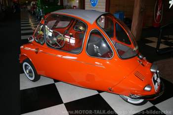

Ein 1958er Heinkel (in deinem Text steht übrigens Henkel;)), 10 PS restaurierter Zustand 1 - für knapp 25 tsd Schleifen stand der zum Verkauf:rolleyes:

So ist es, Bild ist allerdings aus Ende 2012,weiss nicht ob er noch bei RD Classics steht - sieht übrigens witzig aus der Kleine zwischen den großen Amis:D

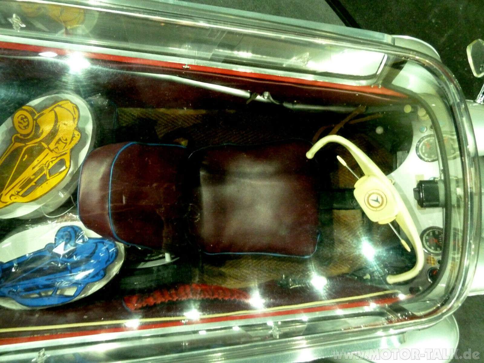

ich war KR201 Roadster-Fahrer und spezialisiert auf diesem Gebiet. Zum TG500 ist noch zu sagen, daß der Mythos um dieses Auto allzu verklärt gesehen wird. Denn der TG500 war ganz und gar nicht ohne Tücken. Zuerst wurde der Motor von Sachs für ein Motorrad vorgesehen, dann aber von FMR für den Karo übernommen und geringfügig weiterentwickelt. So gesehen hatte er dann anstatt der späteren 19,5 PS zunächst deren 30, die es ihm ermöglichten, ohne weiteres knapp 150 km/h zu laufen. Allerdings kommt jetzt der Haken: der Motor drehte locker bis 8.000 U/min und da kam der Zeitpunkt daß Bosch, die ja die Dynastartanlage lieferten, Stop sagte, da der Dynastarter nur bis 6.000 U/min zugelassen war. Somit wurde die Leistung reduziert.
Zum Getriebe: dieses Klauengetriebe war total unsynchronisiert und schwierig zu schalten, ohne daß es krachte. Selbst ich, der als gewiefter Nichtsynchron-Schalter bei anderen Autos die Sache perfekt beherrschte, hatte beim TG zuweilen Schwierigkeiten.
Der nächste Punkt war die Kühlung. Krux: die beiden Kühlgebläse sitzen oberhalb der Zylinder und bliesen die kalte Luft zuerst mal auf die, ebenfalls kalte, Einlaßseite. Dort wurde sie erhitzt und gelangte auf die heiße Auslaßseite. Kolbenklemmer (und davon gab es nicht zu wenige), waren vorprogrammiert.
Dazu gesellten sich noch eine Reihe anderer Mängel und Leute, die es sich leisten wollen, 50.000 oder 60.000 € für einen TG auszugeben, sollten bedenken, daß Ersatzteile enorm teuer werden können vor allem, wenn es das Getriebe betrifft, wo abgebrochene Zahnradstücke das Ganze schon einmal total zum Erliegen bringen können.
