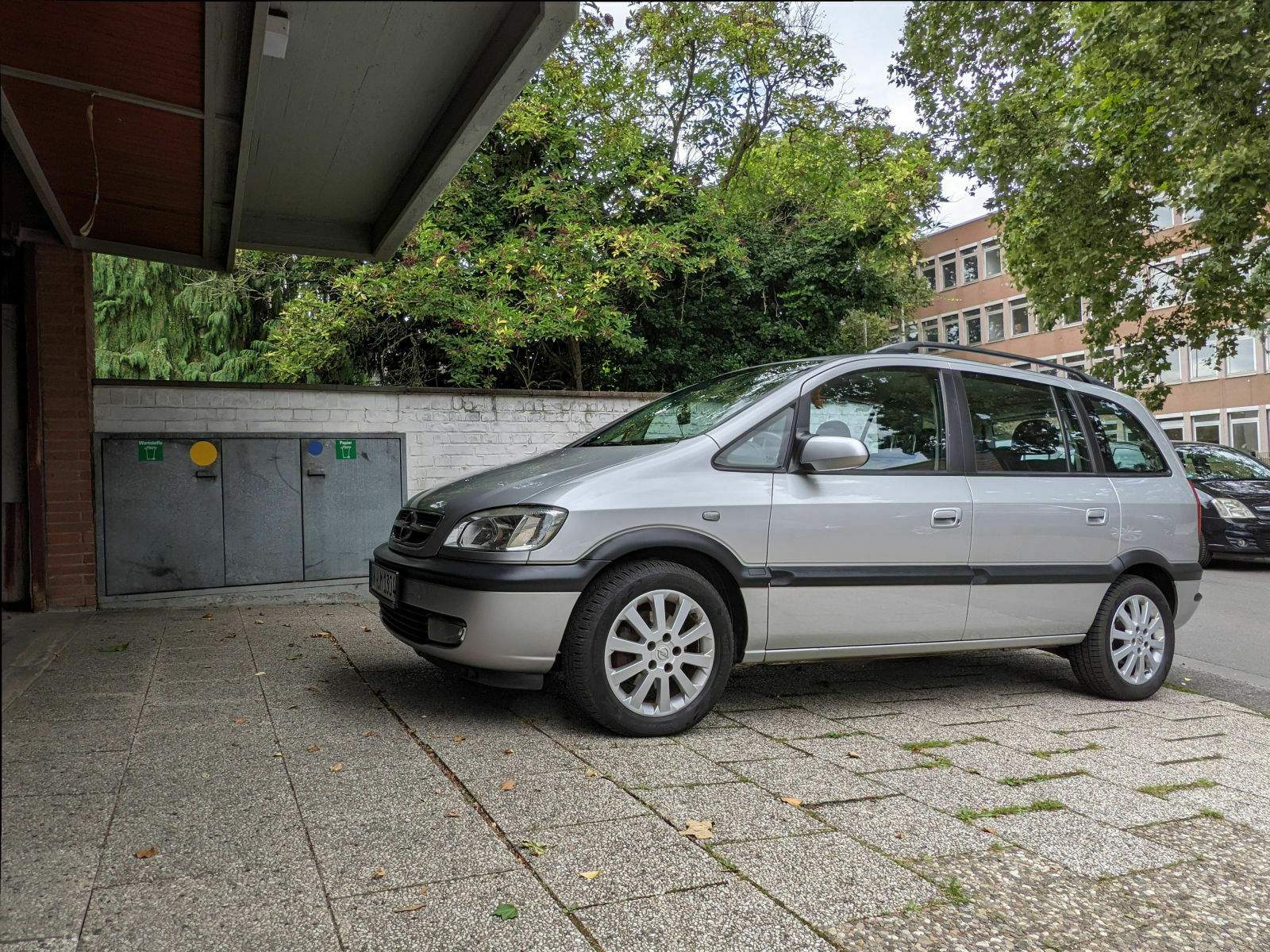

Allerdings stolperte letzte Woche ein "neues" Auto auf den Hof welches ein bisschen Liebe gebrauchen konnte. Wie man am Titel schon erahnen kann handelt es sich hierbei um einen Opel Zafira A. Den hat sich mein bester Kumpel als Übergansauto gekauft weil sein Focus mit Motorschaden ausgefallen ist und der bestellte Firmenwagen erst in Q1 2022 fertig sein wird. Die Suche dauerte ein bisschen, da man in der Preisklasse naturgemäß auf viele Grotten stößt. Meist voller Wartungsstau oder anderer potenziell teurer Macken.
Nach diversen Besichtigungen stieß uns meine Frau auf das Inserat mit dem Zafira. Eckdaten:
- Gut 180.000 km gelaufen
- 1.8er Benziner mit 125 PS
- Kllimaauotmatik
- CD-Radio

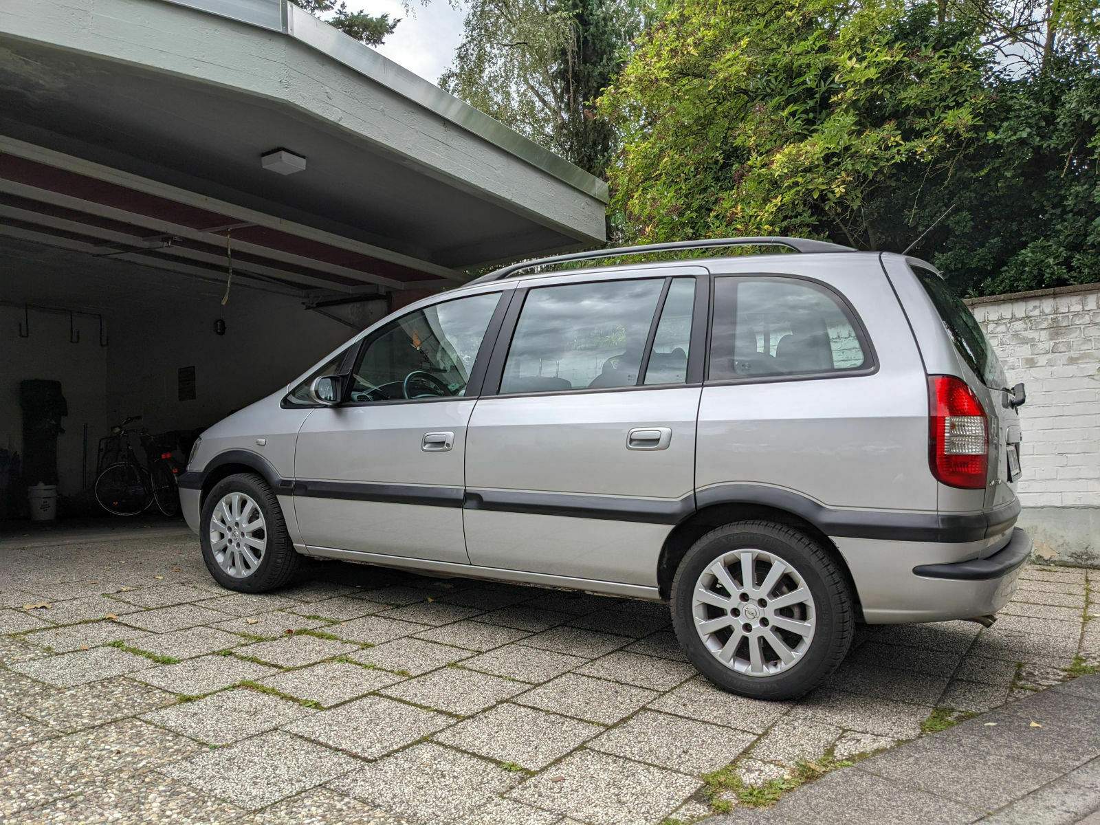

Für die Low-Budget Klasse ein fairer Deal! So wie der Wagen durchgehend gewartet wurde, so wenig Pflege hat er die letzten Monate scheinbar erhalten. Er war nicht nur dreckig, er setzte zum Teil schon Moos an gewissen Stellen an. Also bat mich mein Kumpel, im Austausch dafür das er meinen Rechner repariert incl. einer neuen Festplatte und einem Arbeitsspeicher Upgrade, den Zafira mal nach allen Regeln der Kunst hübsch zu machen. Das wird in dem Falle ein richtiges Stück Arbeit das mich einige Tage bzw. Nachmittage kosten wird, aber was macht man nicht alles für gute Freunde ;)
Farbe müsste Starsilber sein wenn mich nicht alles täuscht. Also farblich eher ein langweiliger Kandidat, aber dafür umso dankbarer weil man auf Silber nun mal wirklich kaum Kratzer sieht. Entsprechend okay wirkt der Lack auch auf den ersten Blick. Aber da ich versprochen hatte einmal den kompletten Rundumschlag zu machen, bereitete ich einen Schlachtplan vor:

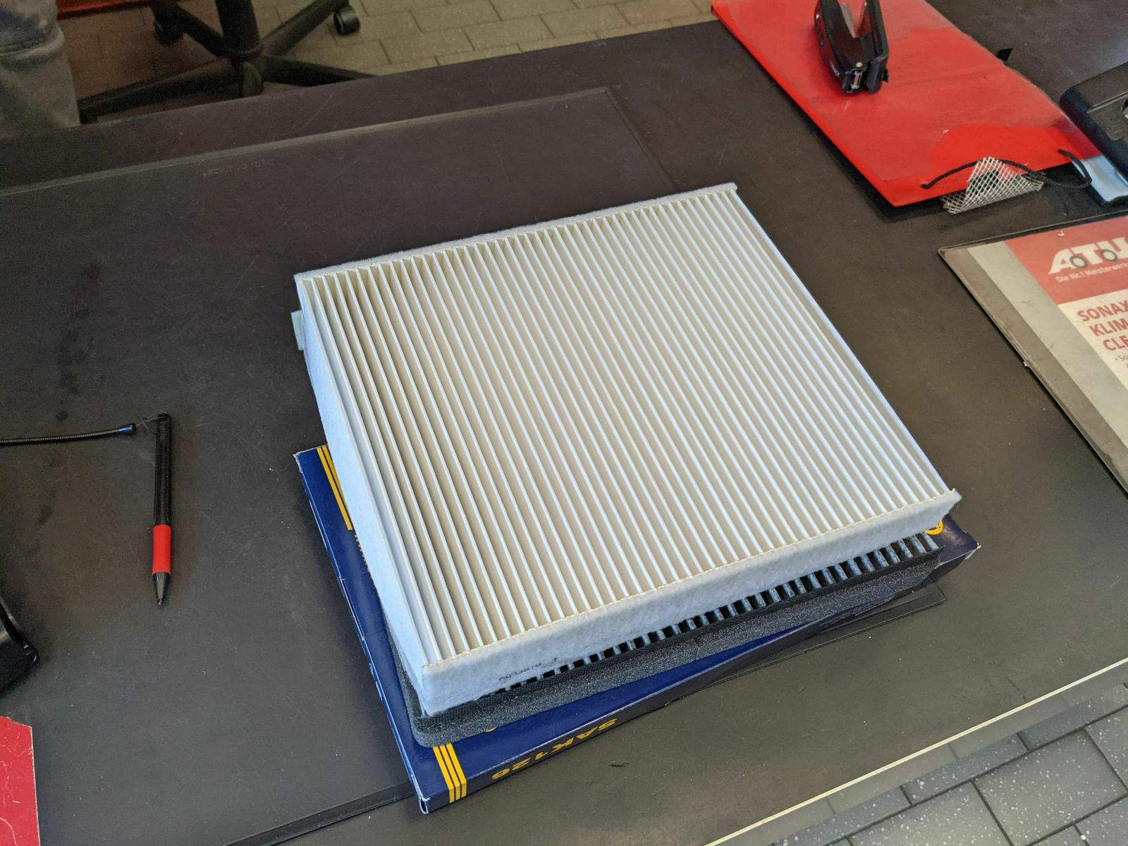

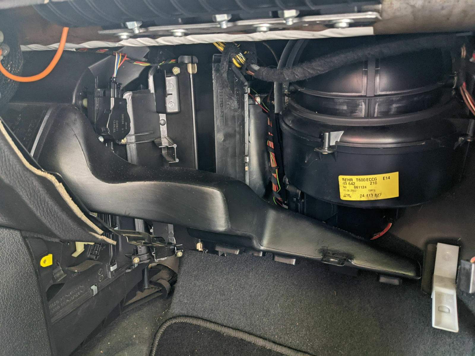

Ganz am Anfang steht aber in diesem Falle nicht der Lack, sondern ausnahmsweise mal die Technik. Der Luftfilter sollte noch getauscht werden sowie der Inneraumfilter. Der Luftfilter war schnell erledigt, allerdings wurde es beim Innenraumfilter schon etwas komplizierter. Um an den Filter zu kommen müssen erst einmal das Handschuhfach und anderer Kleinkram aus dem Weg. Nachdem der ganze Kram aus dem Weg war musste ich dann feststellen das der Filter den mein Kumpel bestellt hatte nicht passte. Kurzer Quercheck ergab allerdings das der Filter für den Zafira explizit gelistet ist und auch auf der Verpackung stand es so drauf. Ich vermute das der Filter für das Vorfacelift gedacht war und Opel da im Laufe des Modellzyklus etwas geändert hat. Also schnell zum örtlichen ATU und den Filter besorgt, zum Glück haben die so Kleinzeug immer auf Lager. Dann wieder alles zusammengebaut und weiter mit dem nächsten Schritt.

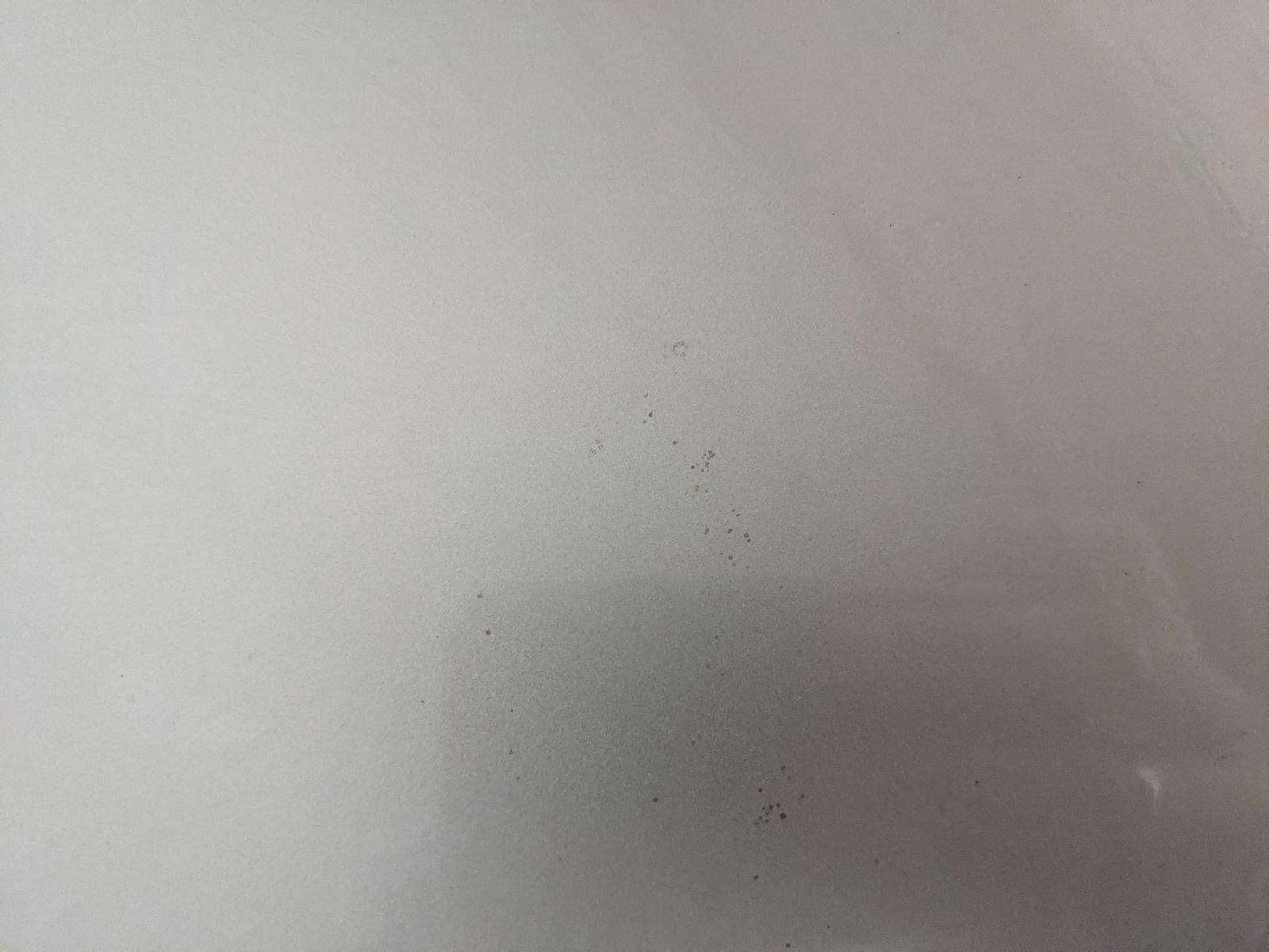

Am Anfang jeder Aufbereitung steht nämlich eine gründliche Wäsche. Also fing ich bei dem Wagen mit einer ordentlichen 2-Eimer Wäsche an. Als ich am Dach anfing bemerkte ich schon das in den Falzen, an denen das Dach mit den Seitenteilen verschweißt ist, so braunes Zeug klebte. Bei näherer Betrachtung stellte ich fest das der Wagen dort ein kleines Feuchtbiotop hatte in dem sich alles mögliche an Dreck gesammelt hat. Also einmal gnadenlos mit dem Kärcher da durch und raus mit allem was keine Miete zahlt. Neben kleinen Holzstücken sowie anderem undefinierbarem Kram kam da vor allem einiges an Erde/Dreck mit raus. Uff, dass war mal höchste Zeit! Die Felgen hatten es auch mal bitter nötig. Nach gut zwei Stunden war ich dann mit der Wäsche durch. Sah schon gar nicht mehr so ranzig aus, selbst die ausgebleichten Zierleisten sahen gar nicht mehr so schlimm aus.
Kneten, war bitter nötigKneten, war bitter nötig

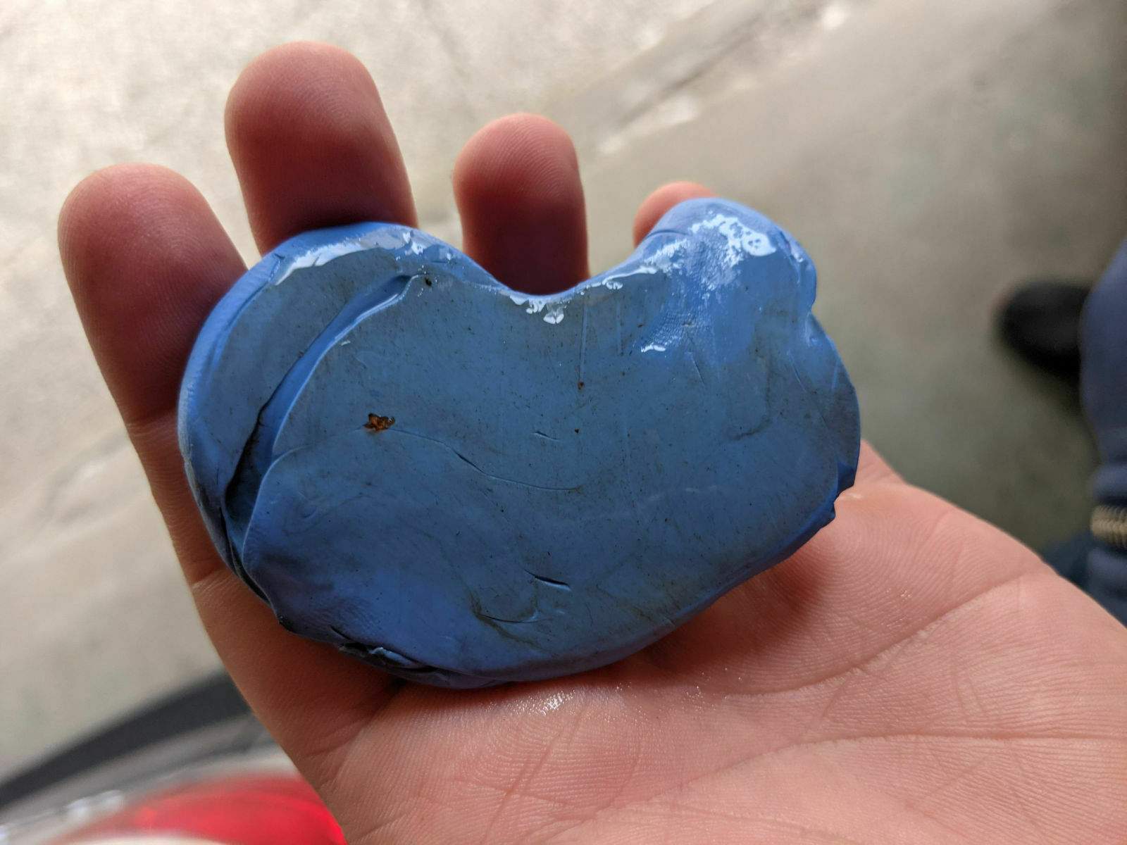

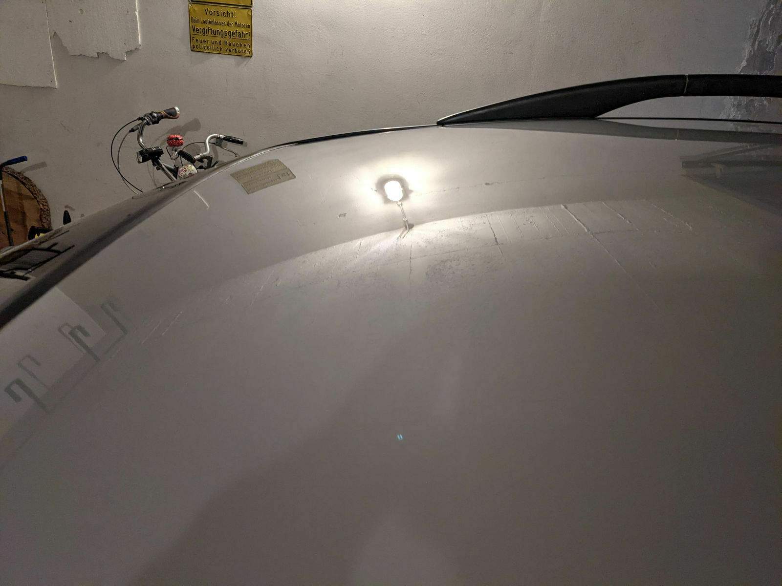

Am nächsten Tag wurde der Wagen dann in der heimischen Garage geknetet und da ging auch noch mal gut was runter. Besonders auf dem Dach fand ich noch ein paar stärkere Ablagerungen! Das Gleitmittel färbte sich schnell braun und die Knete war entsprechend schnell kontaminiert. Auch an der Haube und am Rest des Auto gab es einiges zu holen. Das Ergebnis konnte man danach mit den Fingern schon spürbar ertasten. Danach bereitete ich schon mal die Karosserie für die Politur vor indem ich Sie abklebte. Mit der Politur begann ich aber erst am Tag danach, da mir einfach die Zeit fehlte.

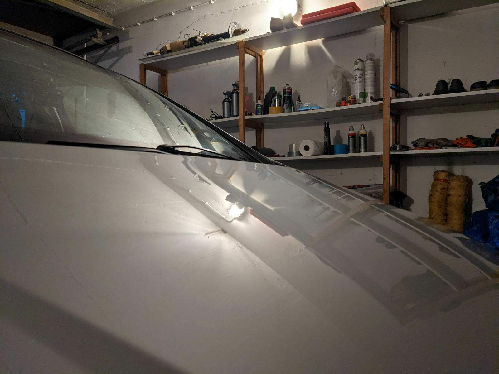

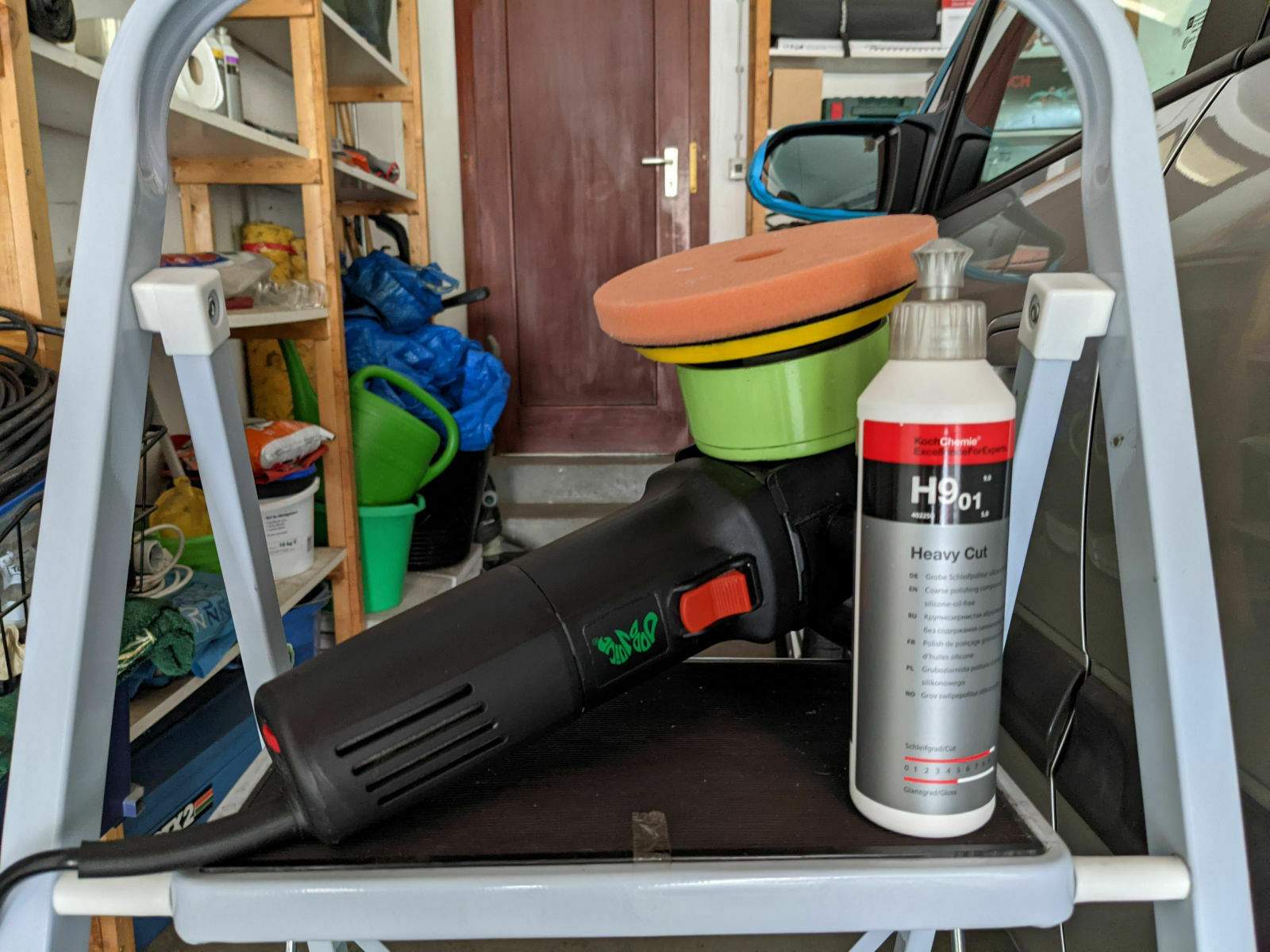

Aus Zeitgründen beschloss ich von meinem üblichen Prozedere abzuweichen und im Prinzip alle drei Politurschritte pro Bauteil nacheinander zu machen. So kann ich mir die Arbeit einfach besser über die Tage aufteilen weil ich dann schon weiterarbeiten kann während dann an den fertigen Bauteilen schon die Versiegelung aushärten kann und so weiter. Also fing ich mit dem Dach an, die mit Abstand größte Fläche am Auto. Die perfekte Gelegenheit meine neuen Koch Chemie Polituren mal zu testen :cool: Bisher habe ich immer Meguiars Polituren verwendet und jede Politur hat so Ihre Eigenheiten in Sachen Polierleistung und Verarbeitung.
Der erste Gang ist angerichtet :cool:Der erste Gang ist angerichtet :cool:
Ich startete mit der Heavy Cut 09.01. Erste Lektion: Man muss höllisch mit der Dosierung aufpassen, da die Politur sonst Würste wirft. Das kannte ich so von den Meguiars Polituren nicht. Also eher in kleinen Sektionen arbeiten und die Politur entsprechend sparsam verwenden. Das hat mal mehr, mal weniger gut geklappt. Ist wohl einfach eine Gewöhnungssache. Danach ging es an die Haube, auch hier wieder schön in kleineren Sektionen arbeiten. Danach ging ich zur Fine Cut 06.01 über und fing auch hier wieder mit dem Dach an, danach wieder die Haube und das gleiche mit der Micro Cut 03.01. Danach versorgte ich die betroffenen Flächen noch mit Versiegelung, damit diese schon einmal Ihr Werk tun kann. Damit war dann mein Werk für den Nachmittag/Abend auch getan.

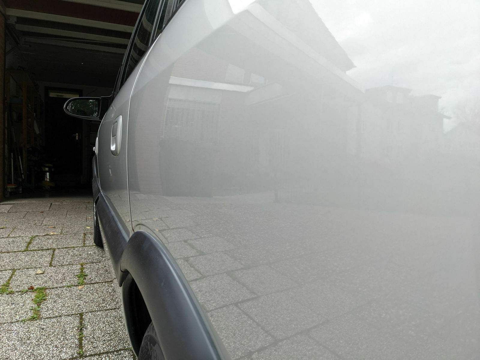

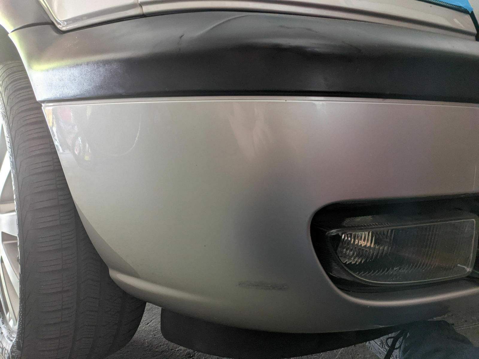

Am nächsten Tag steckt ich mir das Ziel die 3-fach Politur für die vorderen Kotflügel, die vordere Stoßstange sowie die vorderen Türen durchzuziehen. Dazu am Ende natürlich wieder das Ganze versiegeln! Ich fing mit den Kotflügeln an und arbeitete mich dann an die jeweilige Hälfte der Stoßstange vor. Danach kamen die Türen dran. Hierbei beschloss eins der Spiegelgläser auf Wanderschaft zu gehen und abzufallen. Zum Glück blieb das Glas dabei unversehrt! Also musste ich den Spiegel später nur wieder ankleben. Da ich den Kram sowieso später putzen muss ließ ich das Glas erst einmal so wie es war. So war dann die erste Runde nach gut 1,5 Stunden rum, standen noch zwei bevor! Also ging es mit dem Feinschliff weiter, was wieder gut 1,5 Stunden verschlungen hat. Dafür ging dann das Finish umso fixer :) Das Ganze danach noch mit der ersten Schicht Liquid Glass versorgen und dann ablüften lassen. Damit war mein Soll für den Tag erfüllt und zur Belohnung ging es zum Italiener :cool: Hat schließlich schon lange genug gedauert ;)
Am nächsten Morgen standen die hinteren Türen, die hinteren Kotflügel sowie der Kofferraum auf dem Programm. Auch hier das volle 3-stufige Programm! So arbeitete ich mich wieder mit der Heavy Cut Politur erstmal an Türen und Kotflügeln entlang, die Heckklappe hebe ich mir für das große Finale auf. Nach diesem Schritt legte ich auf den bereits fertigen Teilen die nächste Schicht Liquid Glass auf. Diese Arbeitsweise spart mir etwas Zeit, da ich so den Rest polieren kann während die Schichten jeweils aushärten! Weiter ging es dann wieder mit der Fine Cut Politur. Vor dem Finish war aber erst einmal eine Pause angesagt. Zeit für ein klein wenig Service!

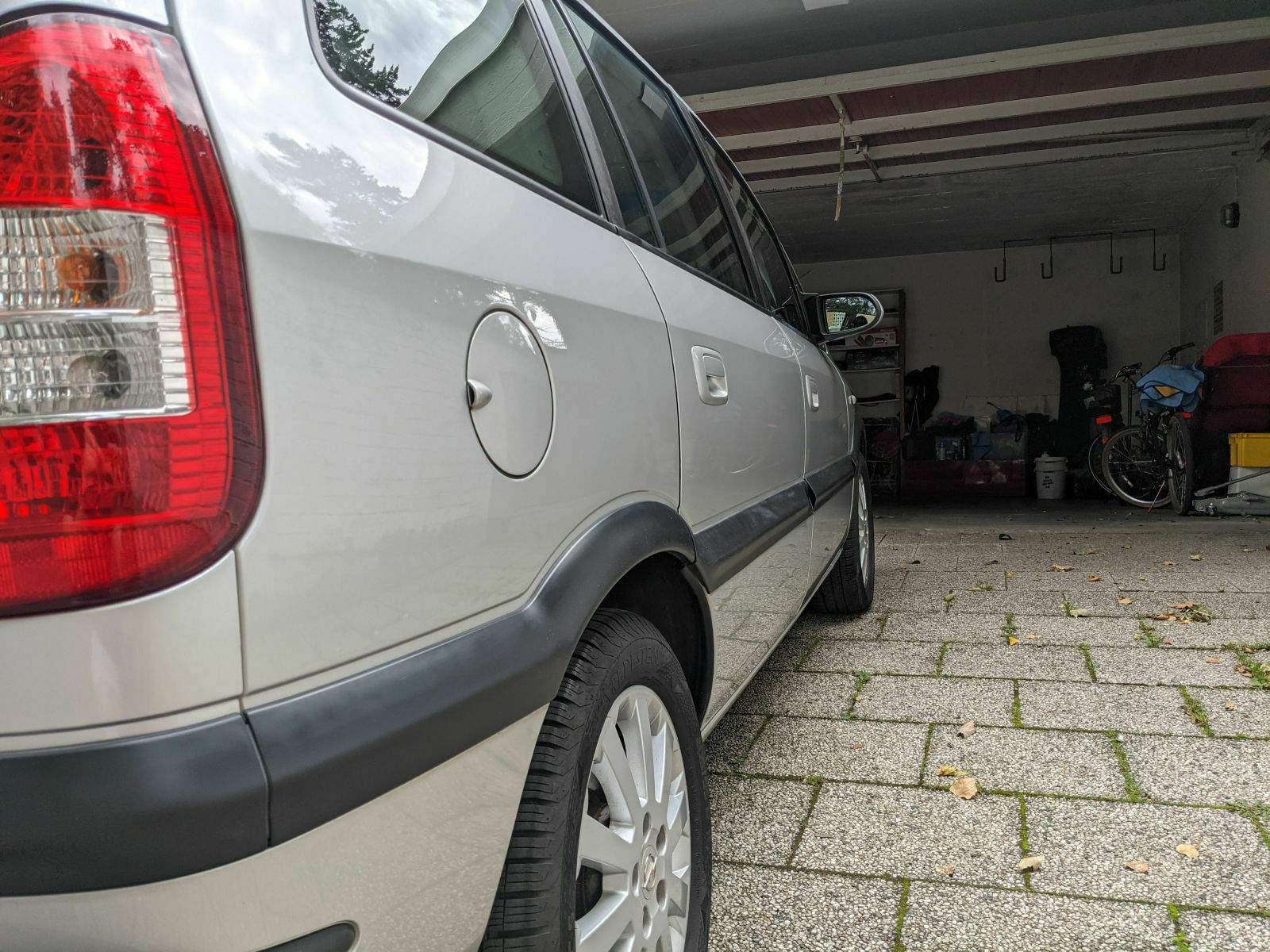

Jetzt ging es ans Finish, das geht immer relativ zügig weil sich diese schwach abrasiven Polituren relativ fix ausfahren lassen im Vergleich zum Rest. Danach noch die nächste Schicht Liquid Glass auflegen und die weiteren Leisten mit dem Plastcare bearbeiten. Danach geht es endlich an den Endspurt! Stoßstange und Heckklappe bekamen jetzt auch noch einmal das volle Verwöhnprogramm und natürlich auch eine Schickt Liquid Glass und die Behandlung mit dem Plastcare. Danach hab ich mir noch die Scheiben vorgenommen, da die durch den ganzen Polierstaub ganz schön schmutzig geworden sind. Dann nur noch das ganze Klebezeugs abziehen und schon mal ein wenig die Garage aufräumen. Für diesen Tag war meine Schuldigkeit getan. Für den nächsten Tag hatte ich mir nur noch Kleinigkeiten wie die fehlenden Schichten Versiegelung, etwas Kosmetik an den Felgen und vielleicht noch ein bisschen saugen vorgenommen. Nichts mehr wildes, den schlimmsten Part hatte ich jetzt endlich hinter mir :cool: Ach ja, der Spiegel wollte ja auch wieder an seinen Platz ;) Hier half starkes doppelseitiges Klebeband den Spiegel in Position zu halten.
FertigFertigFertigFertigpxl-20210809pxl-20210809
Damit war der Wagen dann auch soweit fertig. Der Besitzer war mit dem Ergebnis zufrieden und das war die Hauptsache :) Zwischenzeitlich bekam der Wagen noch etwas mehr Liebe in Form eines neuen Thermostates, Scheibenwischer und noch mehr Kleinkram. Somit sollte der Wagen die Übergangsphase locker ohne große Probleme überstehen und der zukünftige Besitzer darf sich über ein gut durchgewartetes Auto im Low Budget Bereich freuen, auch wenn das in der Preisklasse so gut wie niemand zu schätzen weiß! Aber wichtig ist das mein Kumpel mit dem Wagen erst einmal zufrieden ist.
