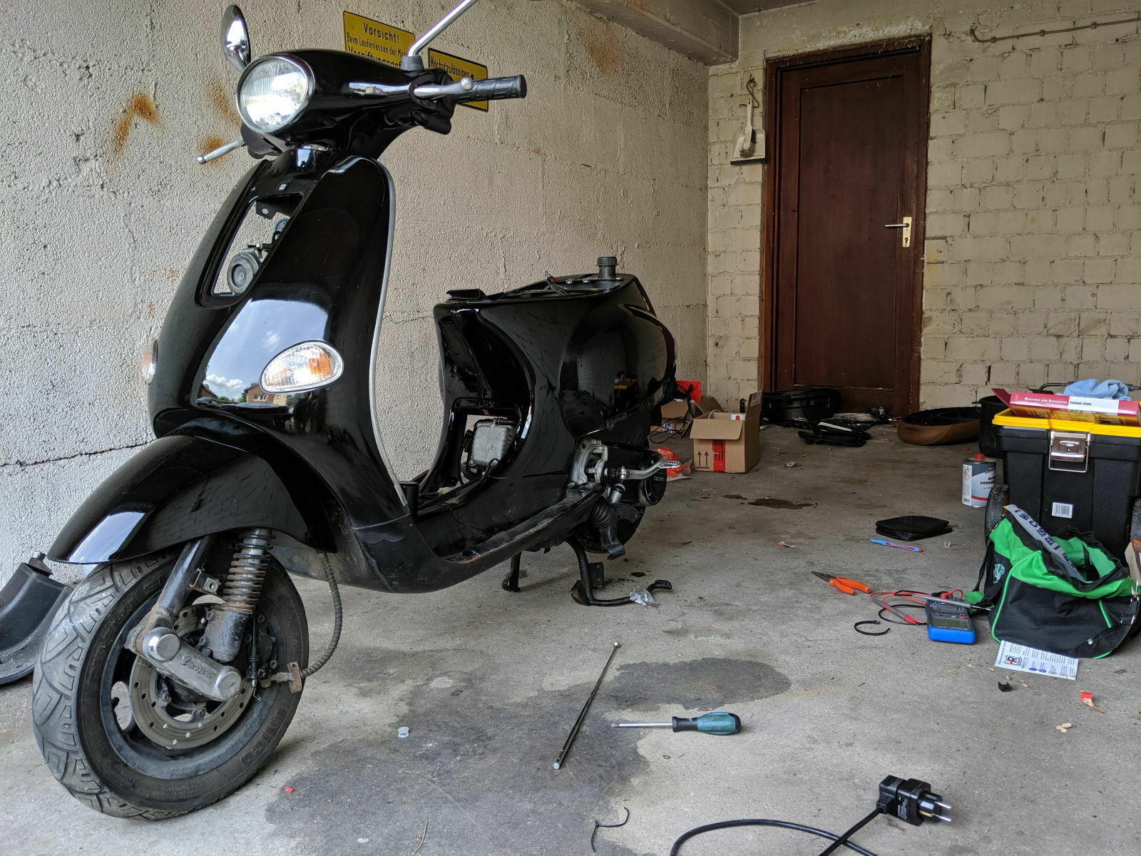

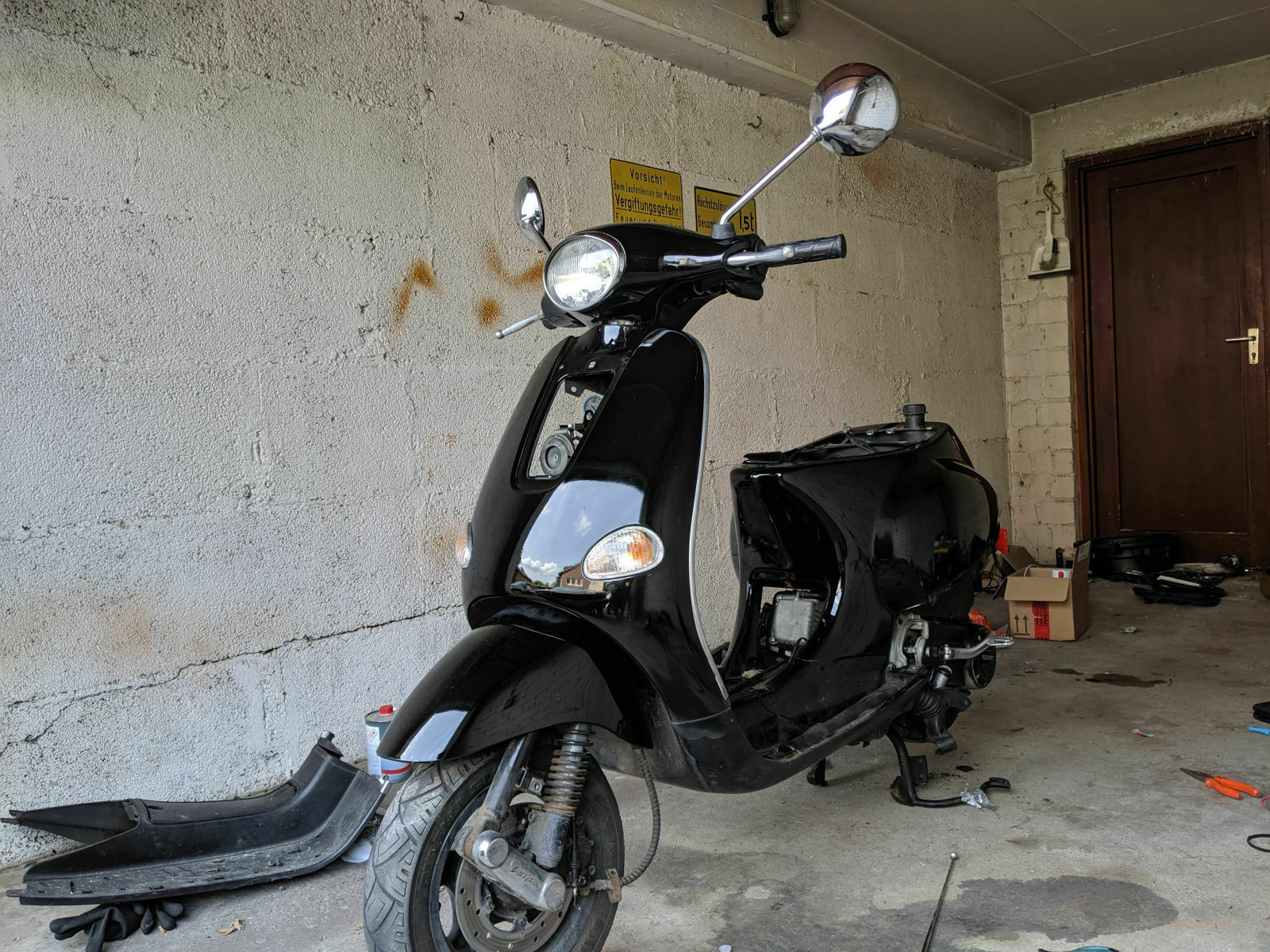

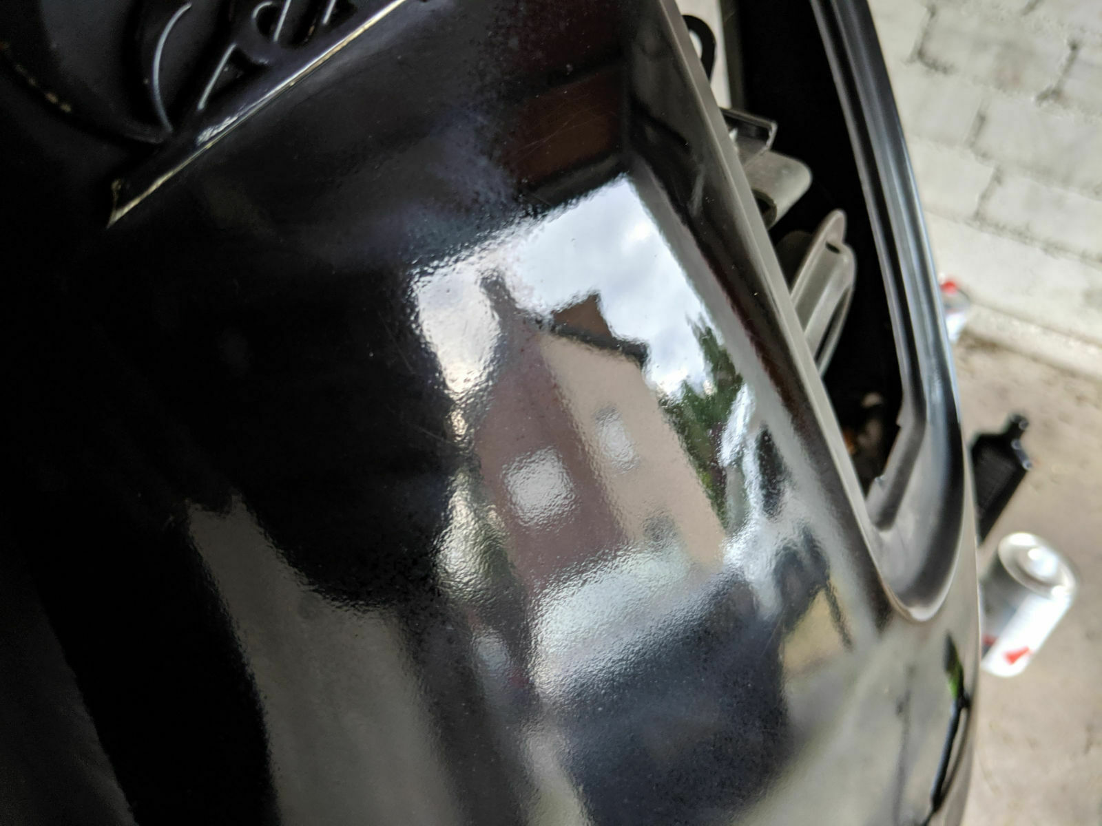

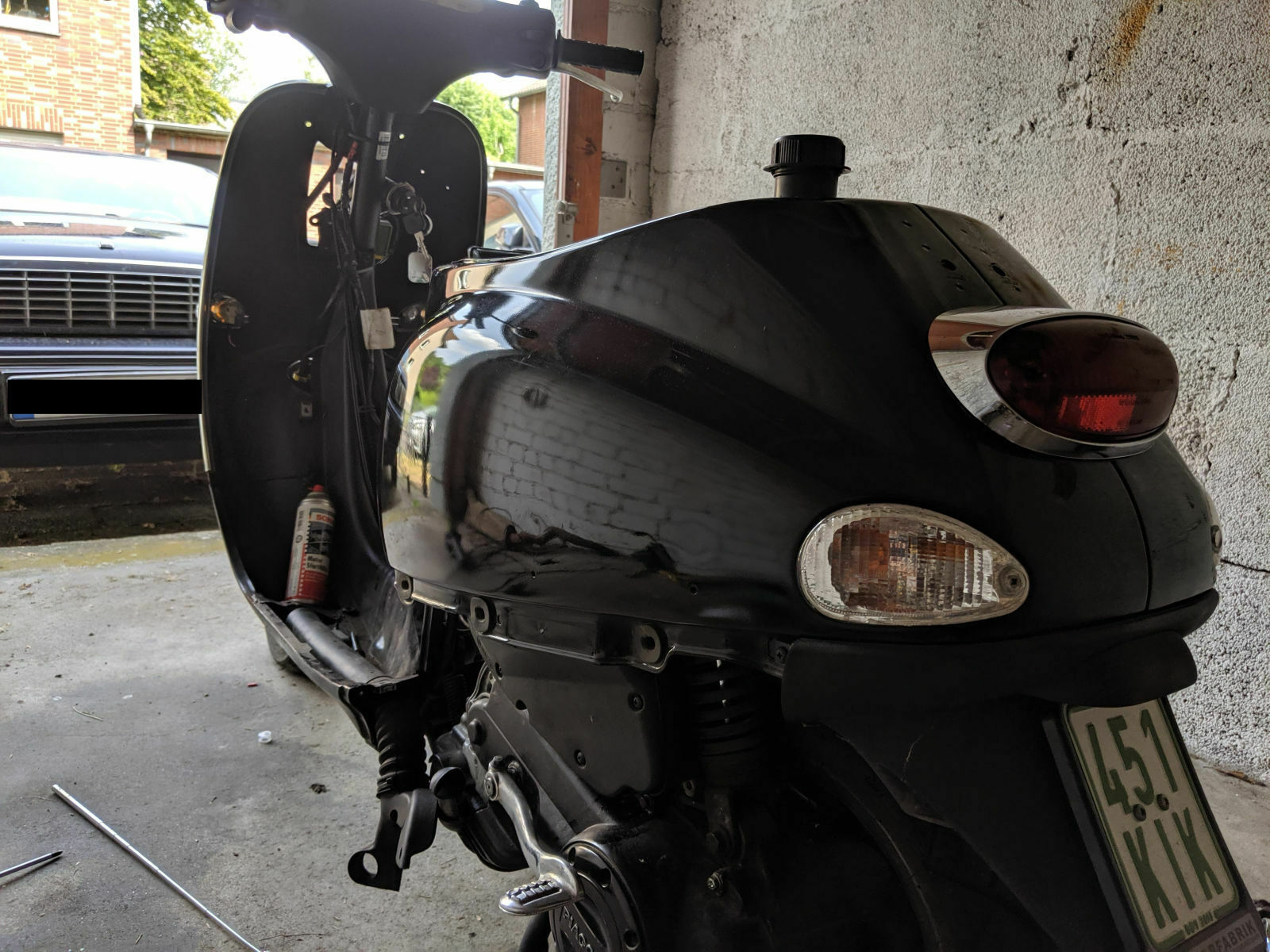

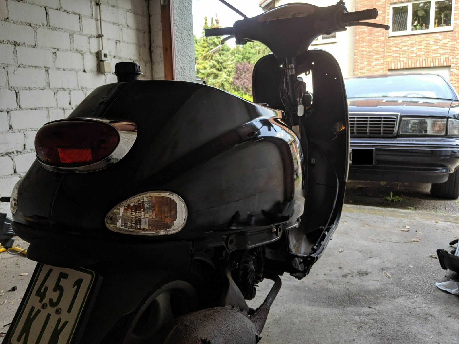

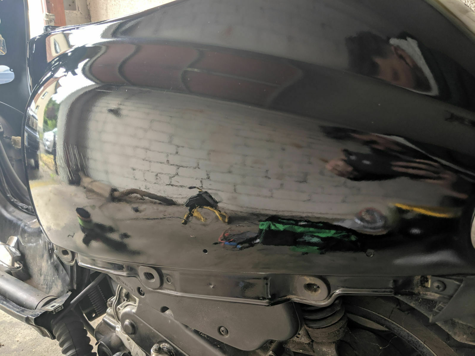

Endlich war es soweit, der Sheriff war technisch soweit fertig das man sich an das Thema Optik wagen konnte. Da der Wagen wohl lange nur sehr rudimentär gepflegt wurde, zumindest was den Lack angeht, gab es hier einiges zutun. So fackelte ich dann auch nicht lange und spendierte dem Wagen erst einmal die obligatorische Zwei-Eimer Wäsche. Hier stellte sich dann schnell heraus das besonders in den ganzen Ritzen sehr viel Dreck hängt. Hier leistete der Hochdruckreiniger gute Dienste und alleine dafür versenkte ich fast 10€ in die Wäsche. Nach der Wäsche bekam der Wagen noch eine Behandlung mit Knete was dem Lack insofern gut getan hat das diverse Dreckablagerungen schon einmal runtergingen. Das Ganze dauerte dann auch entsprechend lange bei einem Auto von dem Format.
Da der Lack oberflächlich schon stellenweise stark verwittert war, beschloss ich dem Wagen noch eine One-Step Politur zu verpassen. Da der Wagen Unilack ohne extra Klarlackauftrag hat musste man darauf achten den Wagen aufzuteilen. Ich fing erst mit den schwarzen Stellen an, da sich die abgetragenen Lackpartikel im Pad ansammeln und es dann unschön wird wenn man mit dem schwarzen Pad auf einem weißen Lack weitermacht ;)
So Knöpfte ich mir Bauteil für Bauteil langsam vor. Erst die Motorhaube, dann die Kotflügel, dann die vordere Stoßstange. Zwischendurch wurden die Pads natürlich immer wieder gewaschen! Besonders weil sich bei den verwendeten Lake Country Force Pads die Politur immer mittig um das Kühlloch sammelt. Nach der xten Padwäsche ging es mit dem Heck weiter, auch hier wieder Teil für Teil. Angefangen bei der Kofferraumklappe, über die hinteren Kotflügel wieder bis hin zur Heckstoßstange. Bei der Politur fiel schon auf das aus dem Lack noch einiges rauszuholen ist. Die Patina in Form der ganzen kleinen Lackabplatzer, tieferen Kratzer und Risse im Lack bleibt dabei voll erhalten. So wurde genau das Ergebnis erzielt das ich haben wollte :cool:
Da es schon spät wurde beschloss ich mit dem Rest am nächsten Tag weiterzumachen. Davon ab mussten die Pads ja auch wieder in die Waschmaschine und das dauert eben immer ein wenig. So startete ich am nächsten Tag durch und fing mit den Türen an. Wie auch sonst beim polieren sollte man hier immer segmentweise vorgehen, dies erleichtert auch ein sauberes Arbeiten. Ich fing mit dem Teil unter dem Fenster an und teilte mir diesen in eine linke und eine rechte Hälfte auf. Danach kam der Teil unterhalb der Sicke bzw. der Zierleisten dran. So verfuhr ich mit jeder Tür. Danach war das Dach und die C-Säule dran. Hier war das Arbeiten aufgrund der großen Flächen wieder etwas einfacher.
Schlussendlich kam noch der kleine Stützteller mit den 75mm Pads zum Einsatz um die A-Säule und die Dachleisten zu polieren. Die Spiegel bekamen bei der Gelegenheit auch gleich noch Ihre Behandlung. Damit war der Wagen dann auch fertig und somit bereit für das anbringen der Decals :)
Wie man auf den Bildern sehen kann hat die ganze Arbeit dem Wagen deutlich gut getan, besonders die vorher/nachher Bilder sind da schon sehr beeindruckend auch wenn es in Natura noch schlimmer war.
Das ist aber eine Geschichte für den anderen Blog ;)
Und jetzt viel Spaß mit den Bildern :cool:
