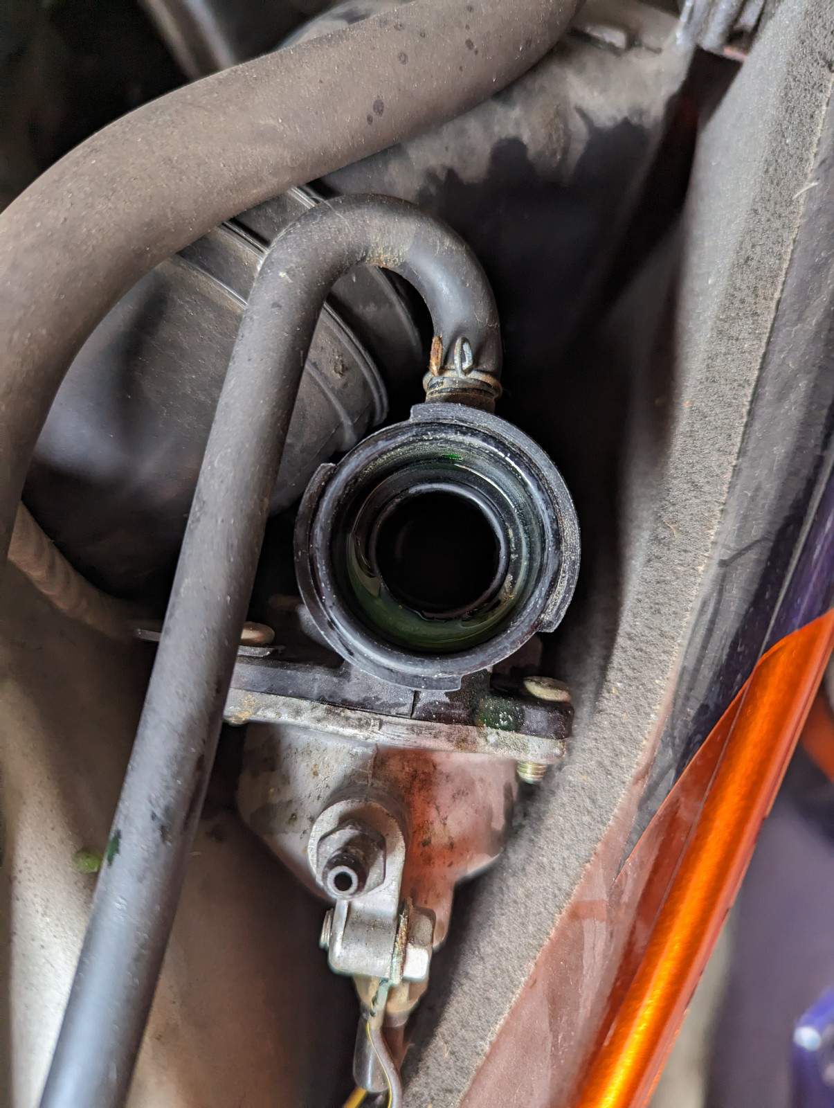

Das Prinzip ist bei Jessi im Grunde nicht viel anders als bei Eddie. Auch hier sitzt an einem Kühlerrohr relativ weit unten die Ablassschraube, oben das Thermostatgehäuse. Da zahlt sich die technische Verwandtschaft zwischen ZZR und ZRX aus, weil viele Teile einfach übernommen wurden bzw. vieles sehr ähnlich gelöst wurde.
ThermostatgehäuseThermostatgehäuse

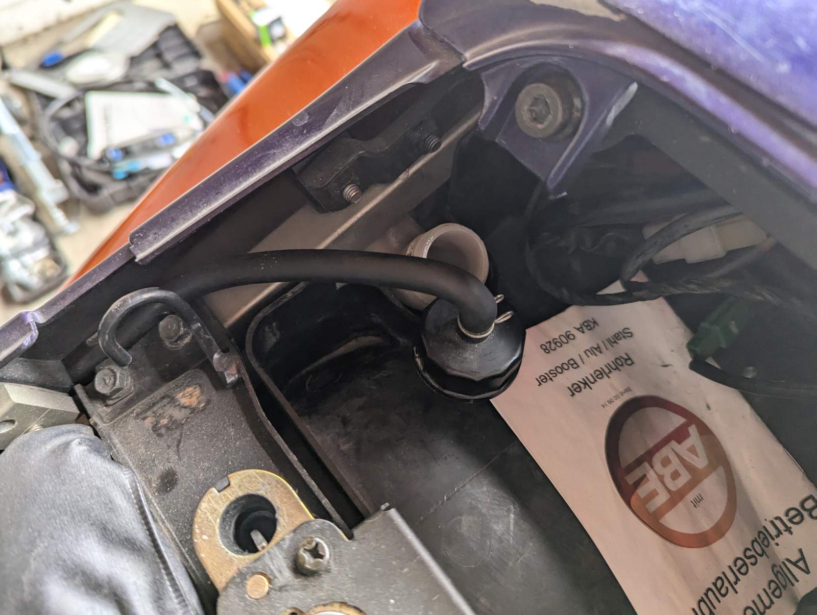

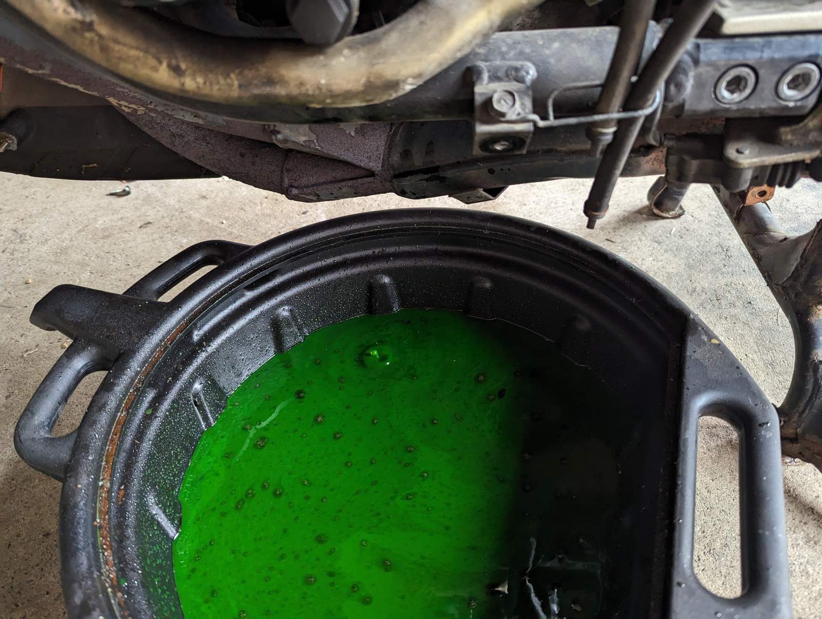

Also wieder alle Teile bestellt, dieses Mal waren Sie ungewohnt schnell da. Immer dann wenn man es nicht wirklich eilig hat, kommt der Kram schnell ;) Bei Eddie hab ich über eine Woche gewartet. Naja, so kann ich wenigstens noch vor meinem Urlaub mit dem Spaß anfangen. Also fing ich eines lauen Nachmittages mit der Reparatur an. Erstmal die unteren Verkleidungen ab, damit man an die Ablassschraube kommt. Die hab ich dann schon einmal aufgedreht und einen Auffangbehälter darunter gestellt. Um an das Thermostat selbst zu kommen, muss der Tank ab. Also wie üblich die 4 Schrauben sowie den Tankgeber demontieren. Benzinhahn natürlich zu und den Schlauch zum Vergaser abgezogen. Bei der Gelegenheit fiel mir auf das sich die Schraube vom Minuspol der Batterie etwas gelöst hatte. Hatte aber in dem Falle keine Elektrogremlins nach sich gezogen wie bei meinen Autos. Wie auch immer, ich zog den Spaß noch schnell fest und kontrollierte noch den Pluspol. Aber hier war alles okay. Vielleicht einfach losvibriert oder so. Weiter im Text.
Jetzt wo der Tank runter ist, kann man das Thermostatgehäuse schon sehen. Jetzt noch kurz den Deckel ab damit das alte Kühlmittel ablaufen kann. Jetzt muss man nur noch an die Schrauben kommen. Das ist etwas fummelig, weil hier das Ram-Air System im Weg steht. Also hab ich versucht den betroffenen Ansaugschlauch soweit zu lockern das man Ihn wenigstens bewegen kann. Der Schraubendreher braucht schließlich auch ein bisschen Platz. Mit ein bisschen Fingerakrobatik hat es dann auch geklappt. Also den Thermostat ausgetauscht und bei der Gelegenheit auch gleich eine neue Dichtung eingebaut, die alte Dichtung sah nicht mehr so dolle aus.
Jetzt alles wieder soweit zusammen und Kühlmittel auffüllen. Ich ließ das Ganze noch ein bisschen nach Prozedere entlüften und ließ den Motor dann entsprechend laufen. Die Nadel stieg und stieg und stieg, was mir gar nicht gefiel. Dazu qualmte es schon latent aus dem Thermostatgehäuse und im Ausgleichsbehälter fing es schon an zu gluckern. Also sofort wieder alles ausgemacht. Was mir dabei auffiel: Der Lüfter lief nicht! Bei der Temperatur hätte der doch längst anspringen müssen und meines Wissens tat er das während der Fahrt auch schon einmal, deshalb hatte ich den ausgeschlossen. Hmm, dass werde ich dann doch mal prüfen müssen!
Tadaa, der/die/das ThermostatTadaa, der/die/das Thermostat
Aber erstmal schmiss ich aus Spaß den alten Thermostat mal in den Kochtopf. Natürlich bestätigte er nur das was ich schon wusste: Der Thermostat war es nicht. Also ging ich weiter zum Lüfterschalter, aber nicht ohne vorher auch mal Kühler und Schläuche zumindest sichtgeprüft zu haben. Hier passte aber alles, der Kühler war heiß, die Schläuche auch und hart waren die auch nicht. Ergo: Alles wie es sein soll. Kommen wir also wieder zurück zum Lüfterschalter!
Erst einmal wollte ich sicher sein das der Lüfter es noch tut, also überbrücken wir das Ganze einmal. Dafür einfach nur beide Kabel des Lüfterschalters mit einem Draht verbinden, dann sollte der Lüfter anlaufen. In meinem Falle tat er das (Gott sei Dank!) auch. Um sicher zu sein das es wirklich der Schalter ist, beschloss ich noch einmal einen Testlauf zu starten. Wenn der Lüfter wirklich nicht anspringt solange er am Schalter hängt, werde ich das Ganze mal brücken während der Motor läuft um zu schauen ob die Temperatur dann runtergeht wie Sie soll. Wenn es dann immer noch überhitzt, habe ich ein ganz anderes Problem und dann wird es schlimmstenfalls teuer. Also einen zweiten Anlauf gestartet und jetzt wird es kurios!
Ab der Mitte der Temperaturanzeige springt nämlich der Lüfter plötzlich an. Hä? Also hab ich zum einen doch keine Hallus als ich mir eingebildet habe der lief während der Fahrt schon mal, was ich mir ebenso nicht eingebildet habe ist das der Lüfter nicht lief als die Nadel schon weit über Hälfte war. Interessanterweise bleibt die Temperatur jetzt auch stabil! Sobald der Zeiger auf der Mitte steht, geht der Lüfter an und kühlt das Ganze wieder ein bisschen runter bis er die Schwelle erreicht hat wo der Schalter den Lüfter wieder ausschaltet. Dann wird das Ganze wieder warm und der Lüfter springt wieder an. Ich habe das Ganze mehrere Minuten getestet und mir die Anzeige angesehen. Keine Überhitzung, kein Gluckern im Behälter, Temperaturanzeige bleibt stabil in der Mitte. Hmm, entweder hat der Schalter einen weg und tut es nicht immer, die Kabel haben einen Wackelkontakt oder die Kabel saßen nicht fest genug drauf. Klarheit wird hier wohl nur eine ausgedehnte Probefahrt bringen. Nicht das ich da was gegen hätte ;)
Aber erst einmal ließ ich den Motor wieder abkühlen, schließlich will ich danach noch einmal den Kühlmittelstand checken um auch sicher zu sein das hier alles passt. Also wieder warten und dann in den Kühler schauen. Da sieht alles gut aus, im Ausgleichsbehälter fehlt jetzt ein wenig, aber das kann man locker ausgleichen. Jetzt heißt es den ganzen Kram wieder zusammenbauen. Gerade bei verkleideten Bikes fummelig, aber nun mal nicht zu ändern. Das Schöne an dem Testlauf ist das ich dafür einfach nur ein paar Runden um den Block fahren muss weil es ja der Stadtverkehr war in dem die Maschine zu heiß läuft ;) Und siehe da, die Maschine läuft nicht mehr heiß. Sobald der Zeiger auf die Mitte springt, geht der Lüfter an und kühlt das Ganze zuverlässig herunter. Genauso wie es sein soll. "Easy fix", wie der Amerikaner jetzt sagen würde!
Auch die Fahrt zur Arbeit am nächsten Tag förderte nichts ungewöhnliches mehr zu Tage. Im Stadtverkehr springt der Lüfter jetzt zuverlässig an. Vielleicht war eins der Kabel vom Lüfterschalter nicht richtig drin? Oder das leicht lose Minuskabel der Batterie welches ich in dem Zuge festgezogen hatte? Wie auch immer, ist ja auch mal schön etwas zu reparieren ohne zum großen Rundumschlag ausholen zu müssen, da will ich gar nicht meckern ;)
