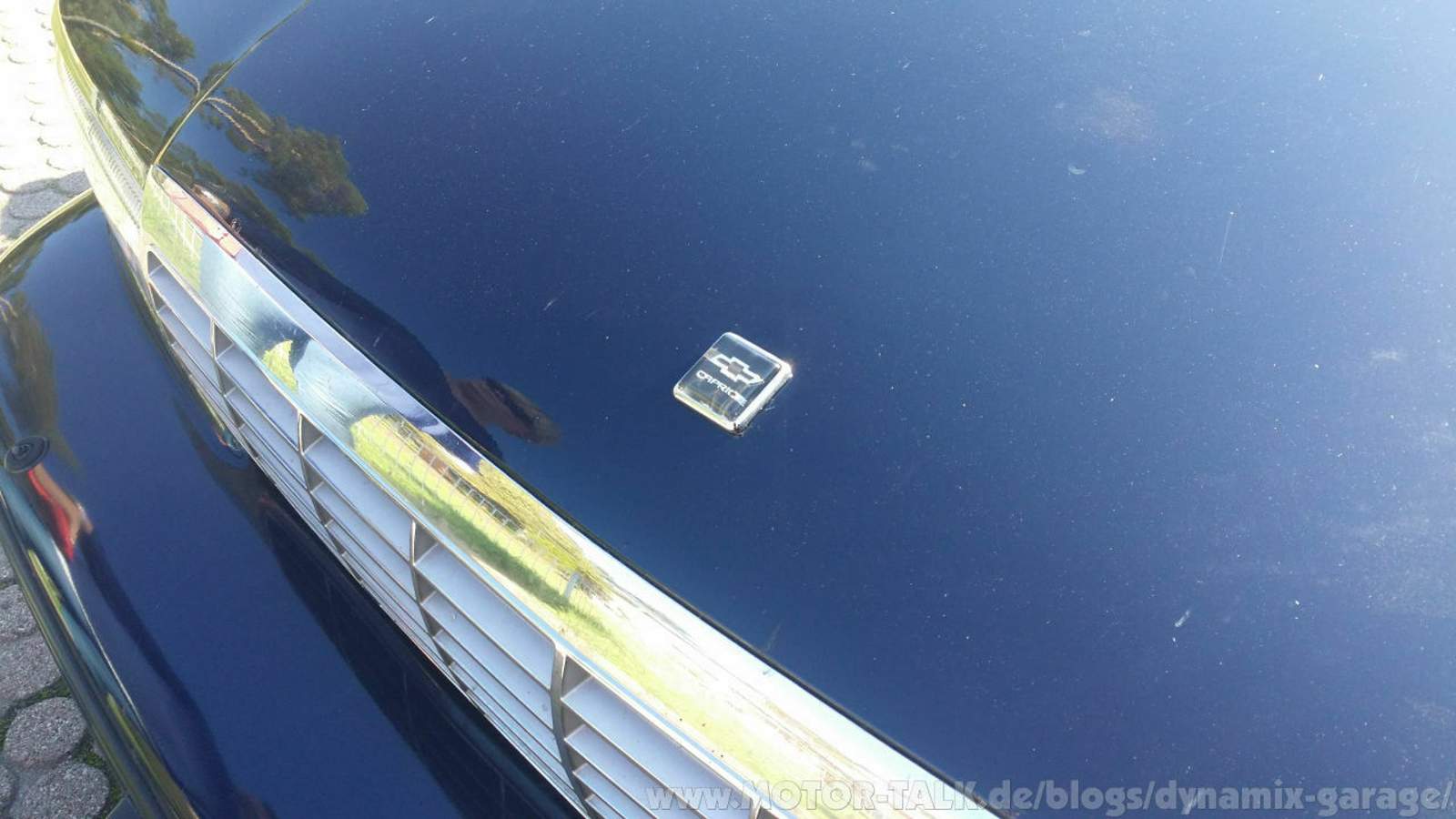

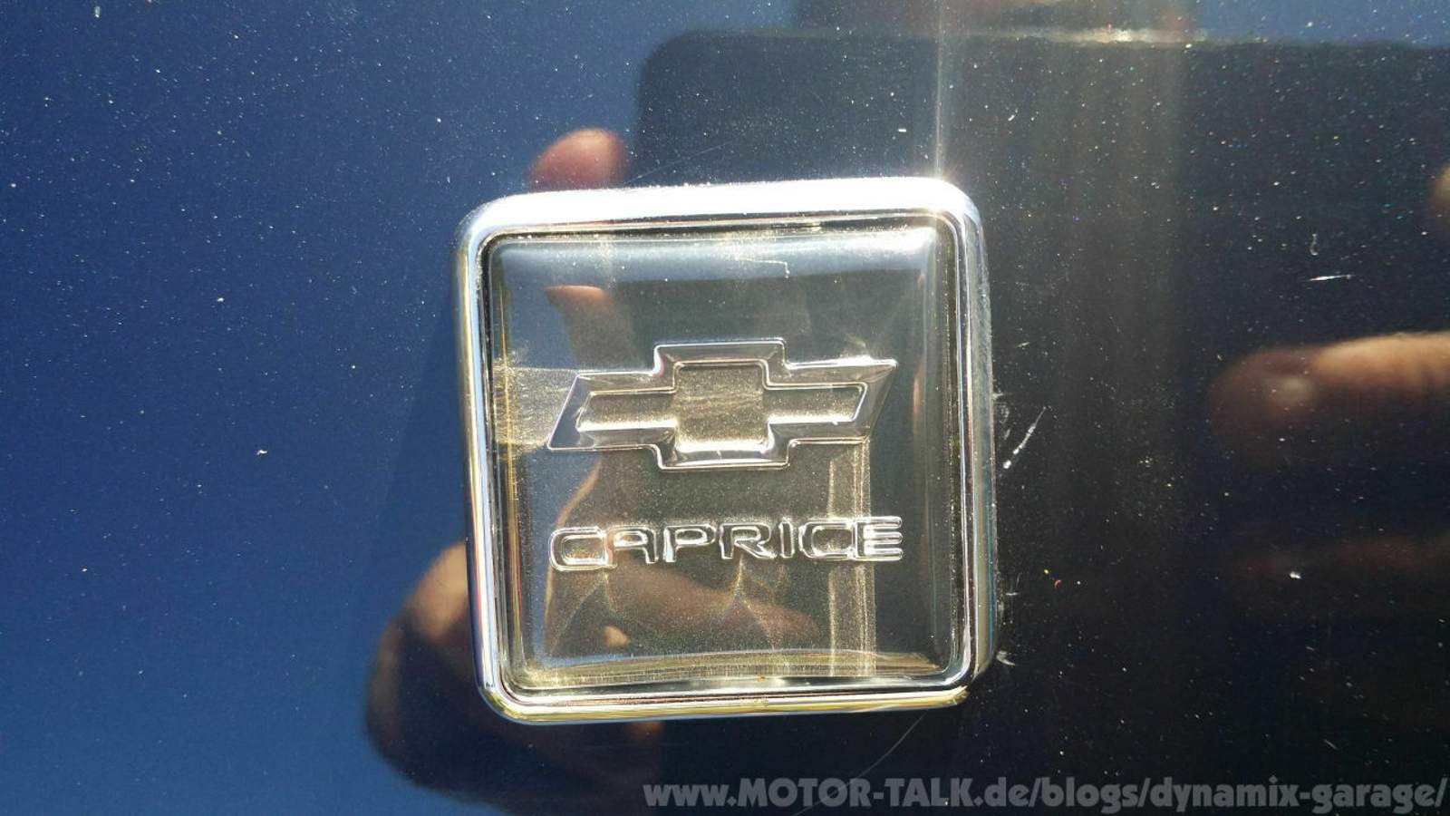

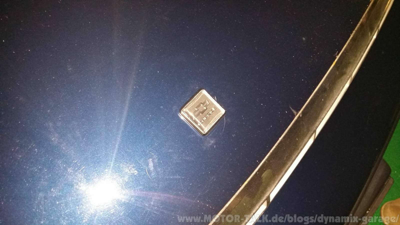

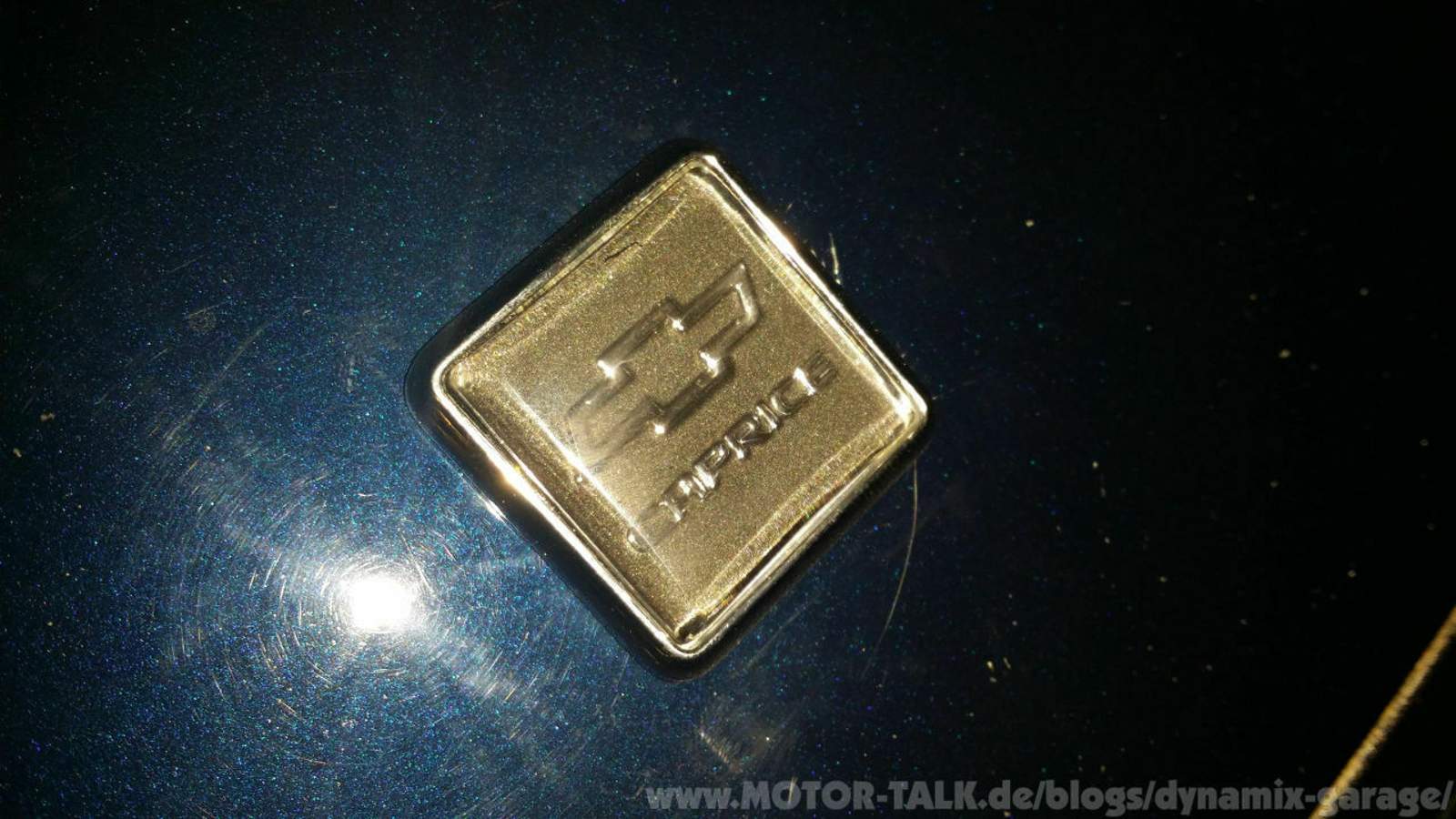

- Altes rottiges Stehhaubenlogo gegen neues (kam originalverpackt!), ultraseltenes (wird seit 1998 nicht mehr hergestellt und eins zu finden grenzt schon nicht mehr an Glück sondern göttliche Fügung!) und sackteures (selten=teuer, wobei es bei unserem noch ging, die Dinger gehen in Amiland mittlerweile locker für 200$ aufwärts weg, wenn man überhaupt eins bekommt.) flaches Originalhaubenlogo tauschen

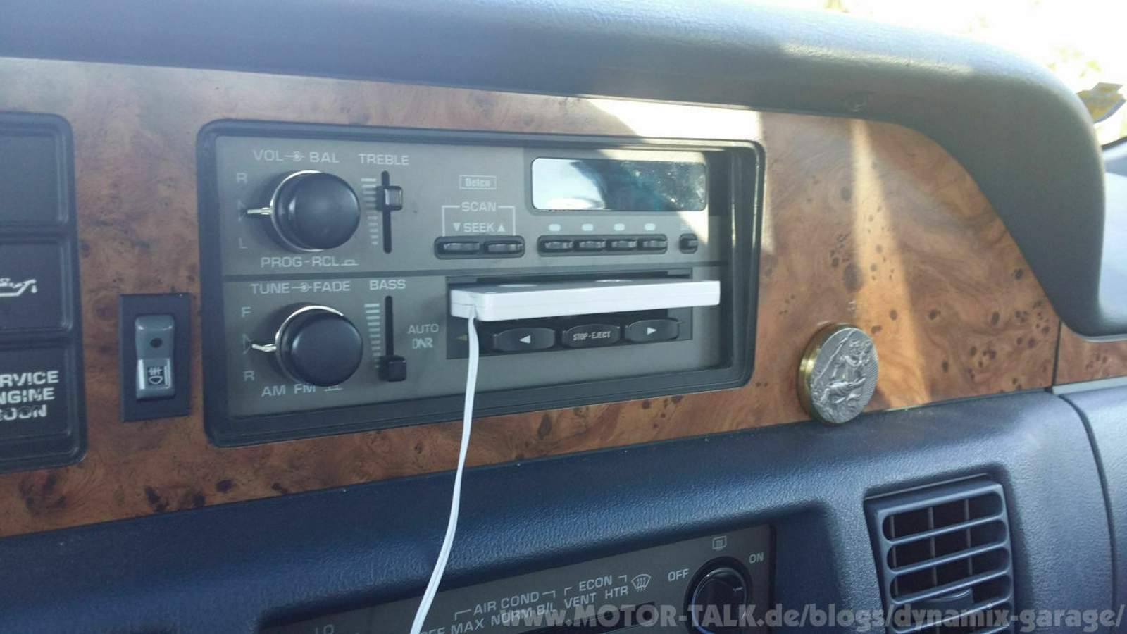

- Radio einbauen

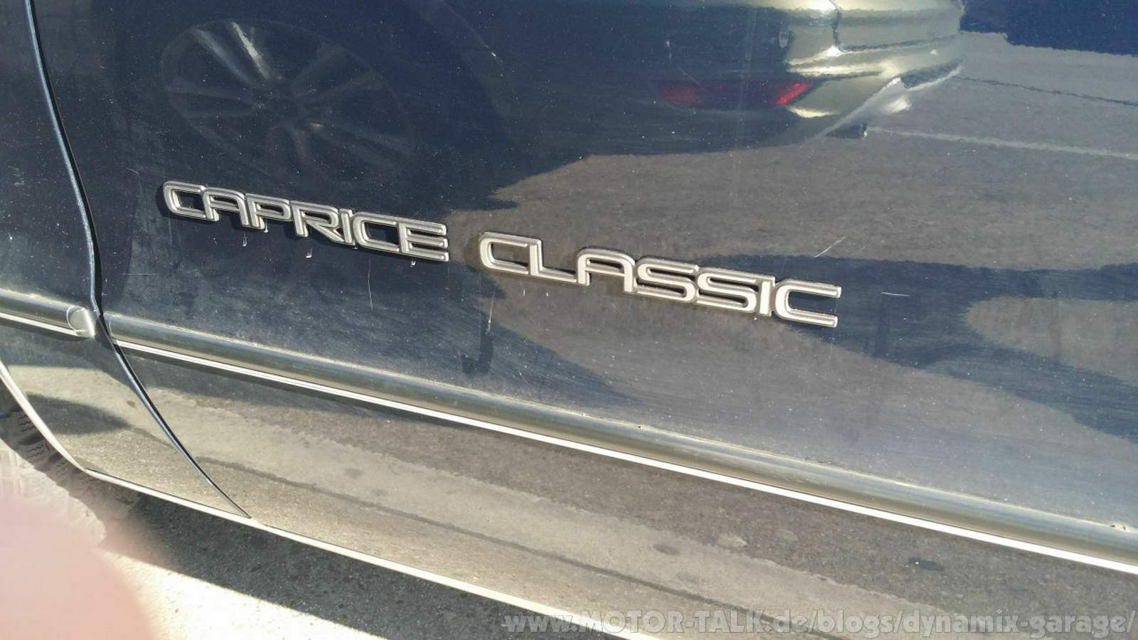

Somit wurde das erst einmal wieder verschoben. Wir machten also mit den seitlichen Logos weiter. Pia hatte glücklicherweise schon die alten Logos mit neuem Kleber versorgt somit mussten diese nur noch aufgeklebt werden. Sönke bereitete schon einmal die Türflächen vor damit die Logos auch wieder da landen wo sie hingehören :)

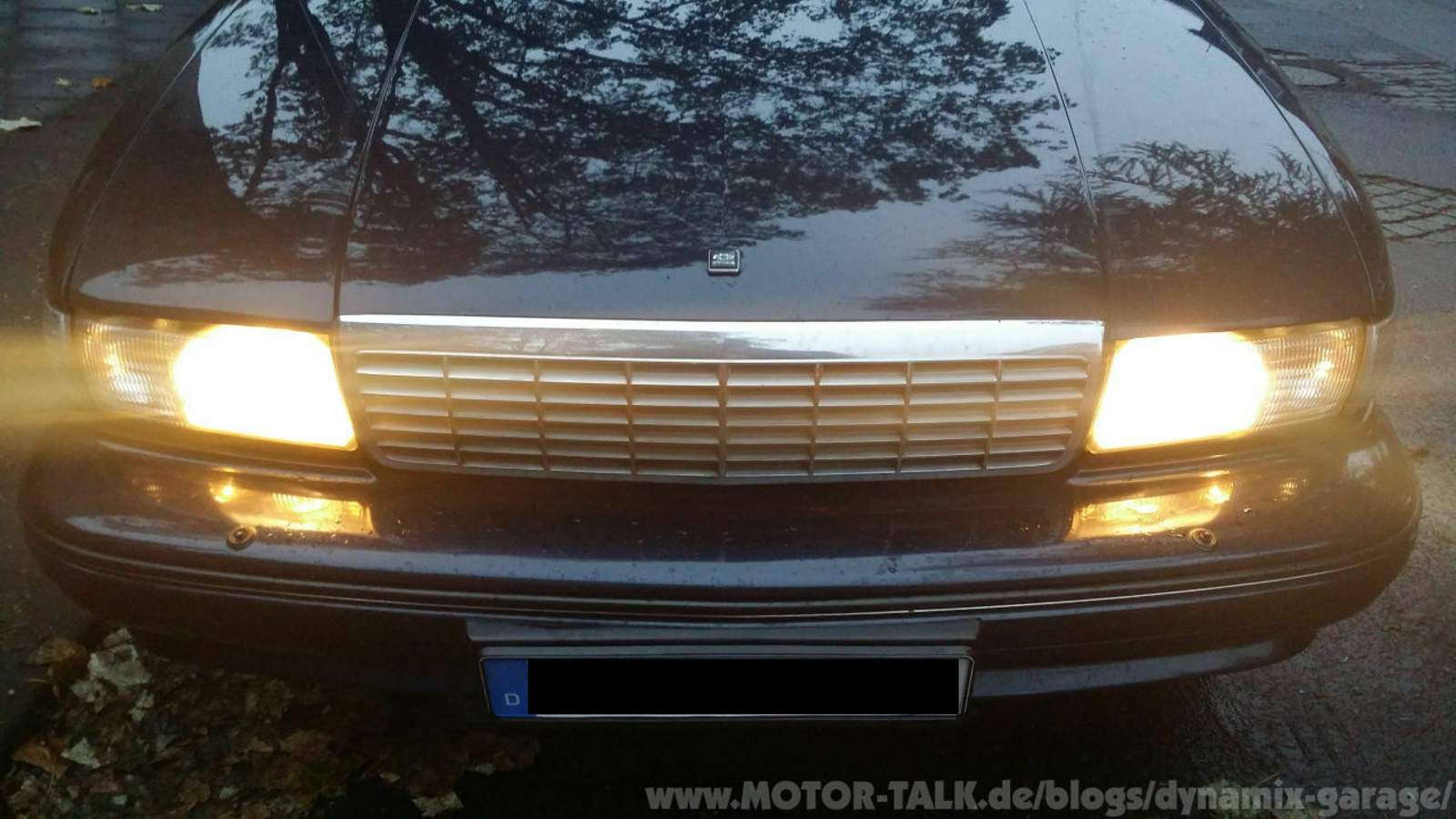

Danach folgten noch die fehlenden Teile der Motorhaubenzierleiste an den Kotflügeln. Nachdem auch dies erledigt war folgte das abolute Highlight! Das alte Haubenlogo ging endlich in die wohlverdiente Rente um dem originalen Logo Platz zu machen! Während Sönke das alte Logo abmontierte,sowie die Haube vorbereitete (Lack an den Stellen auftragen wo er dank der Montage des alten abgeblättert war) bereitete ich das neue Logo vor. Noch einmal schnell kurz mit dem Ärmel sauber gemachet und dann die Schutzfolie entfernt. Leicht nervös setzte ich das Logo vorsichtig auf die Haube. Mit sanfter Gewalt drückte ich das Logo noch einmal an allen Ecken an damit es auch wirklich flach und sauber aufsitzt. Die Aktion wurde von gefühlt 298493284 Kameras dokumentiert :D
20141019-14395820141019-143958
Dies dürfte das erste mal in der deutschen B-Body Geschichte gewesen sein das jemand das stehende Logo durch das flache ersetzt hat ;) Normalerweise haben die Leute das originale flache Logo durch das stehende ersetzt, einfach weil Sie es cooler fanden. Die haben alle keine Ahnung was Sie da eigentlich getan haben :rolleyes::D
Jetzt war unser geliebter Caprice also endlich wieder komplett! Ich kann gar nicht sagen wie zufrieden ich mit dem Auto momentan bin :) Klar gibt es noch ein paar Baustellen, aber die kriegen wir mit Sönkes Hilfe bestimmt auch noch in den Griff ;)

- "Neues" Originalradio besorgt und eingebaut!

Das Logo habe ich noch nie gesehen??
Thu Nov 06 22:37:15 CET 2014    |    Dynamix
Das Logo gabs auch nur beim Caprice LTZ von 91-93, sowie bei den D/SK Modellen. Die Logos haben die meisten leider als erstes von den Autos abgerissen. Heute reißen sich alle drum weil kein Schwein wusste wie selten die Teile eigentlich sind.
Wenn man mal eins findet, sind Preise um die 200$ nicht unüblich. Wir haben unseres mit sehr viel Glück deutlich günstiger bekommen!
