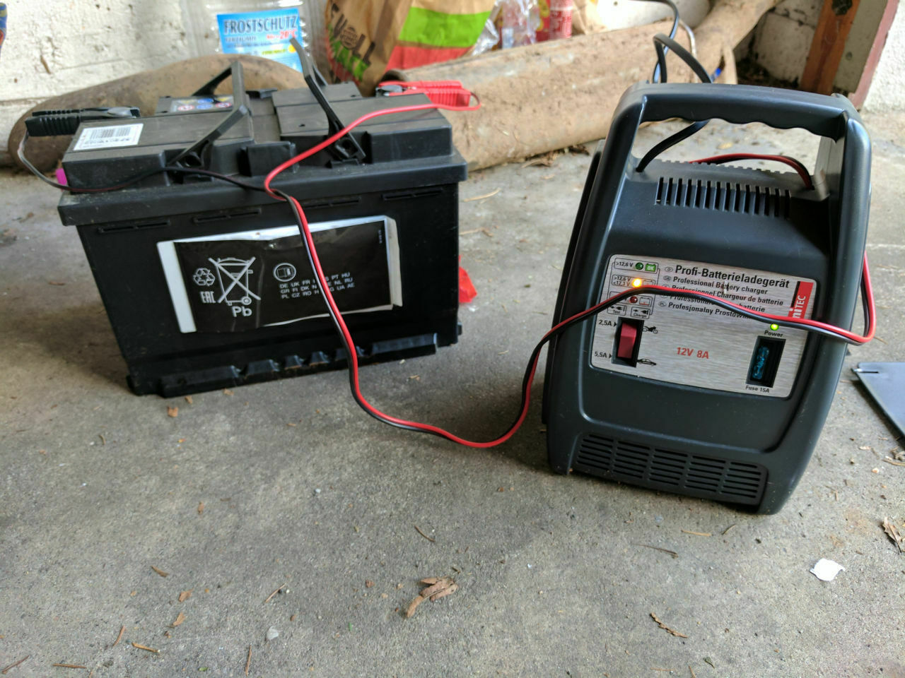

Zur Sicherheit wollte ich checken ob der Motor noch dreht oder ob ich durch die Aktion irgendwie den Motor gekillt hatte. Also Impulsgeberdeckel wieder ab, Ratsche ansetzen und versuchen zu drehen. Ja, Motor dreht noch, auch mit eingedrehten Zündkerzen. Der Motor hat also nicht gefressen. Da ich zwischenzeitlich keinen Nerv mehr für den Kram hatte, beschloss ich den Rest zu vertagen.
Erste Amtshandlung wäre in dem Falle mal eine neue Batterie zu besorgen und dann zu schauen ob der Motor wieder dreht. Ansonsten wären das Anlasserrelais oder der Anlasser selbst noch verdächtig. Wobei es echt schon räudig wäre wenn der Anlasser genau dann die Grätsche macht NACHDEM ich am Spanner war :mad: Naja, wir probieren erst einmal das mit der Batterie. Schadet in dem Falle nicht! Die sieht schließlich auch nicht mehr so pralle aus. Also nach dem Wochenende zum örtlichen Louis und eine neue Batterie besorgt. Natürlich kam die erstmal ans Ladegerät. Nach gut 2 Stunden musste ich aber doch mal probieren obs wirklich nur an der Batterie lag. Also raus mit dem alten und rein mit dem neuen. Jetzt kommt der Moment vor dem jeder Schrauber insgeheim Schiss hat. Hab ich Scheiße gebaut oder war alles einfach nur ein saublöder Zufall?
Abhilfe schafft da nur das drücken des Startknopfs. Langsam wandert der Daumen in Richtung Startknopf, bereit die große Frage zu beantworten. Also allen Mut zusammengenommen und den Knopf gedrückt. Sofort nimmt der Anlasser seine Arbeit auf und das sogar deutlich williger als vorher. In dem Moment ist mir ein riesiger Stein vom Herzen gefallen! :) Das war alles was ich wissen musste, also wieder raus mit der Batterie und einmal die restlichen 10-20% laden. Vorher baue ich da gar nix zusammen!
Nachdem die Batterie etwas laden durfte, ging es dann weiter mit dem entlüften. Ein bisschen warm laufen lassen, Entlüftungsschraube aufmachen bis was rauskommt, abkühlen lassen, bei Bedarf nachkippen usw. Der Ausgleichsbehälter bekam bei der Gelegenheit auch sein Schlückchen ab um wieder voll zu sein. Danach den Tank wieder drauf und nochmal laufen lassen. Joa, springt sofort an, aber das fiese klappern ist immer noch da. Gefühlt schlimmer als zuvor. Ich denke das ist definitiv der Krümmer, das Geräusch kommt auch schon verdächtig aus Richtung Sammler und überträgt sich natürlich auf den kompletten Abgasstrang und damit auch auf den Motor. Da muss dauerhaft wohl wirklich mal ein neuer Krümmer her. Dann kam die Schrecksekunde! Irgendwo qualmt es. Einmal am Zylinderkopf, einmal am Kupplungsdeckel. Hab ich etwa Mist gebaut? Weitere Nachforschung ergaben aber Entwarnung. Der Qualm zieht an beiden Seiten von unten her, also weiter gesucht. Hmm, es qualmt genau am Sammler herum. Meine Vermutung: Da ist was Kühlmittel draufgekommen und das verdampft jetzt. Von der Position würde es passen. Das Thermostatgehäuse ist leider so positioniert das der Rotz sofort auf dem Krümmer landet. Ein bisschen kleckern tut es beim einfüllen ja immer. Mal abwarten was eine Probefahrt ergibt. Wenn es dann immer noch qualmt ist suchen angesagt.
