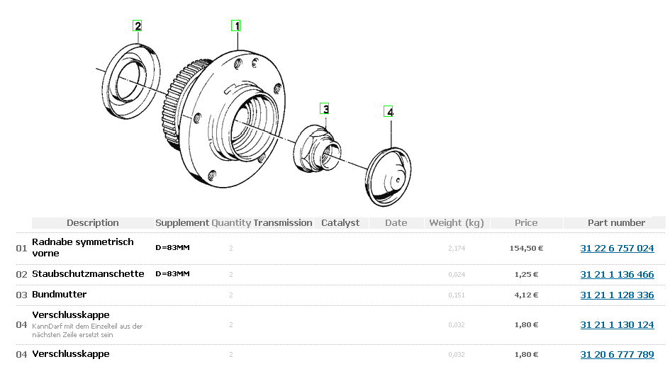

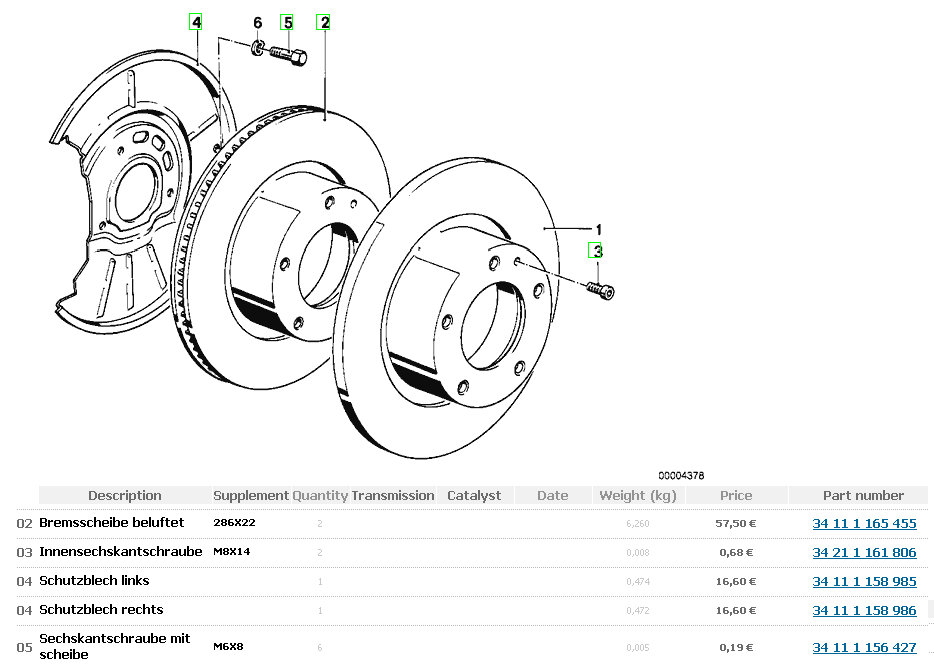

Verwendete Teile:
  • Radlager vorn,Meyle
  • Teil Nr.2 2x (siehe Bild 1)
  • Teil Nr.4 2x und Teil Nr.5 1 PE (Packungseinheit=10 Stück) (siehe Bild 2)

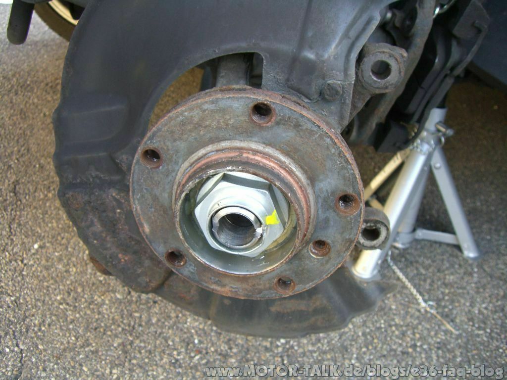

radlagerwechsel3radlagerwechsel3

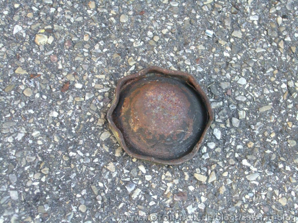

Jetzt noch die Abdeckung abhebeln (ich hab den Rand etwas zusammengeschlagen, um mit dem Schraubendreher hebeln zu können - siehe Bild 3) und das kommt zum Vorschein (Bild 4):
radlagerwechsel4radlagerwechsel4
Hier kommt nun die Monsternuß Größe 46 zum Einsatz, nachdem man das Sicherungsblechlein (siehe gelbe Markierung) herausgebogen hat. Am besten nach unten hebeln, dann kanns ned passieren, dass man den Wagen vom Wagenheber hebt.
Ist diese gelöst, kann man sie ganz leicht herunterdrehen.

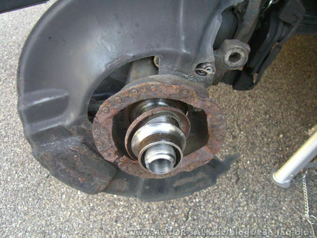

Dritter Schritt
Jetzt zieht ihr das Radlager einfach nach vorne ab. Die hintere Einlage (oder wie das heißt) bleibt allerdings auf dem Radträger. Bekommt man aber recht einfach ab. Ich habe den Schraubendreher zum abhebeln angesetzt und schon rutschte das Teil nach vorn. Dann noch etwas mit dem Hammer und mittels nach vorn ziehen beim um den Bund hämmern nach vorne ziehen und ihr habt es schnell von der Welle.
Dahinter ist dann noch das kleine Abdeckblech abzuhebeln und ihr könnt nach Entfernen der drei Sechskantschrauben (10er Sechskant) das Bremsenschutzblech abnehmen. Hab das alles drei nochmal aufgesetzt, damit man sieht, was ich meine.
Vorderes Teil ist der Rest vom Radlager, dahinter das kleine Abdeckblech und dann noch das Bremsenschutzblech.
radlagerwechsel6radlagerwechsel6

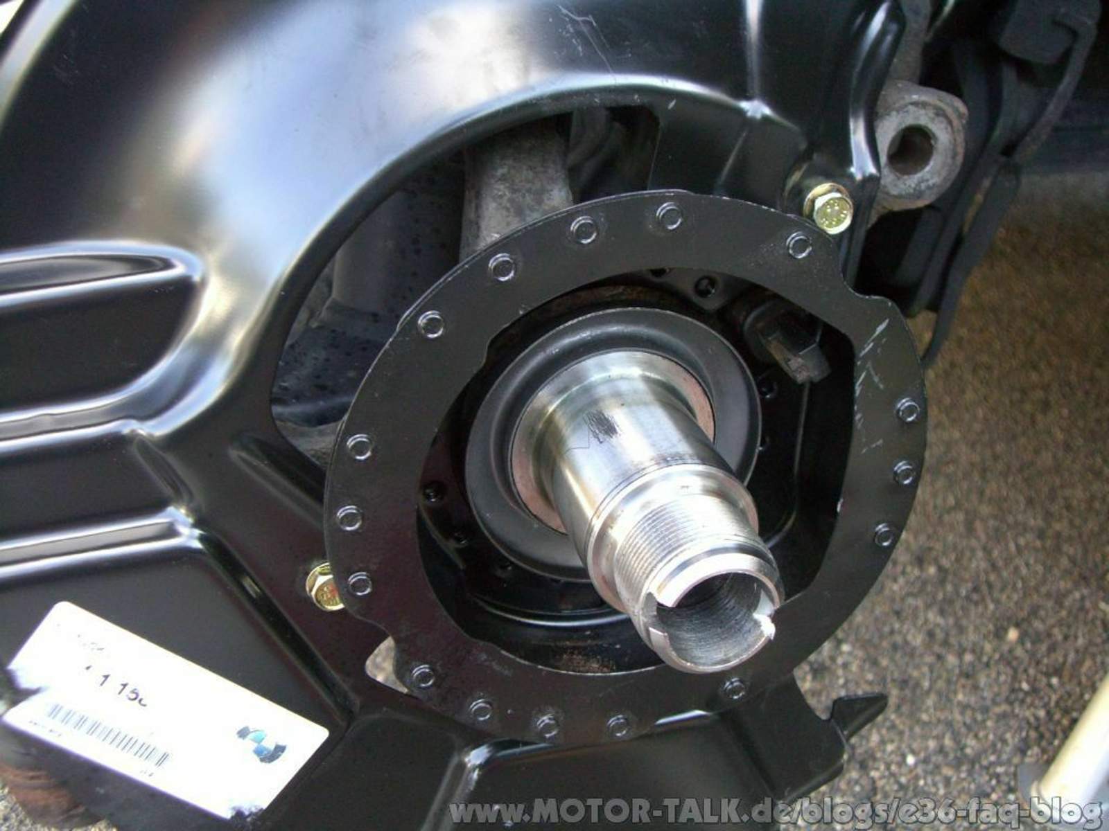

Vierter Schritt
Nun solltet ihr die Welle unbedingt saubermachen, bevor ihr das neue Bremsenschutzblech und die kleine Abdeckung montiert. Wie das Bremsenschutzblech befestigt wird, muß ich sicher nicht erklären.
Zum Aufbringen des Abdeckbleches verwendet ihr am besten das alte Radlager, um das Blech überhaupt draufzubekommen. Setzt das Radlager möglichst mittig an und haut das Blech mittels Hammerschlägen verteilt auf das Radlager auf die Welle.
Wenns funktioniert hat,schaut das so aus wie auf nebenstehenden Bild.
radlagerwechsel7radlagerwechsel7

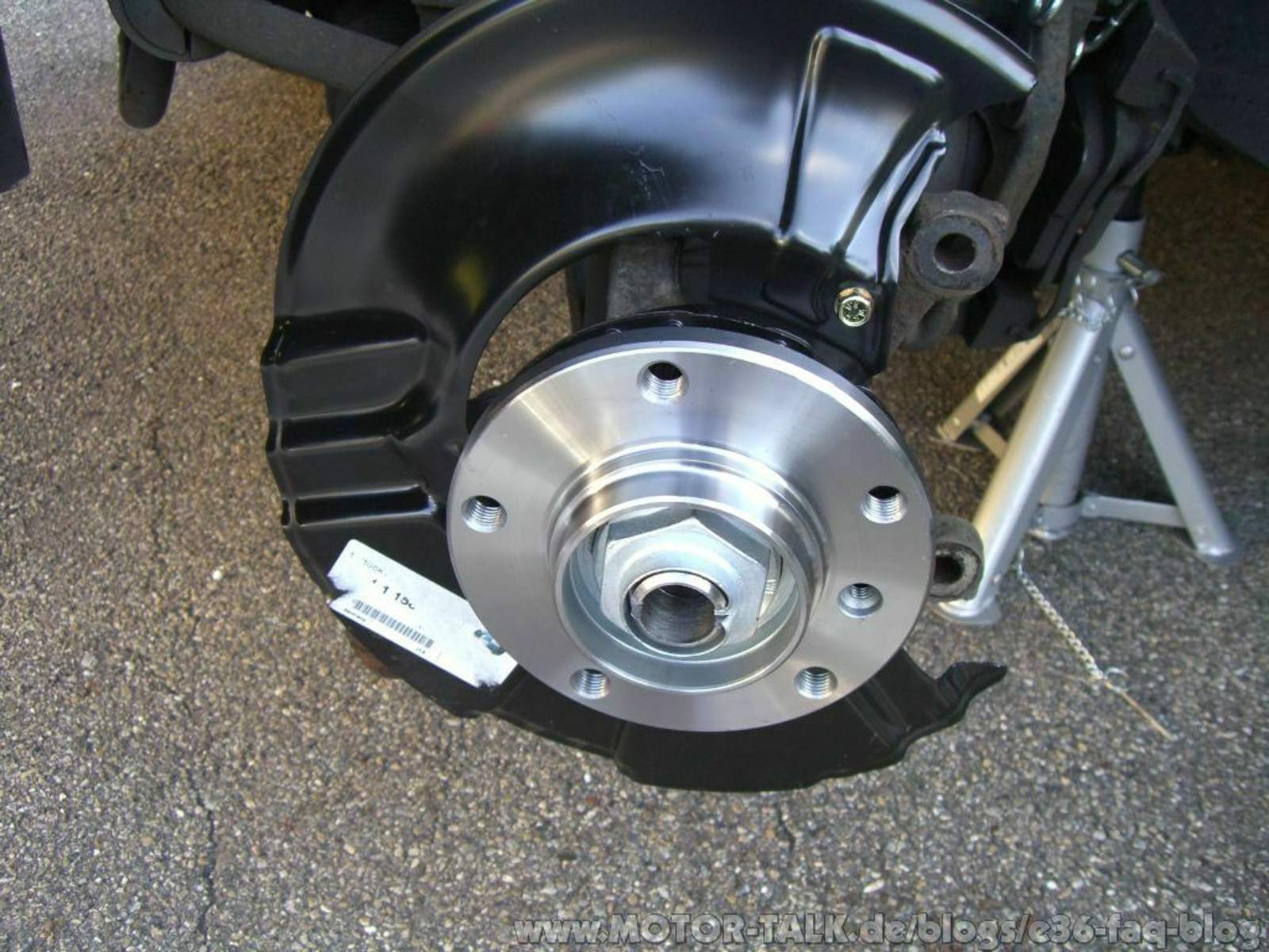

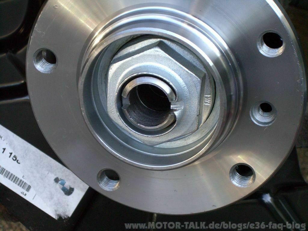

Jetzt gehts zum Radlager aufsetzen.
Achtet UNBEDINGT darauf, dass ihr es nicht verkantet! Um es dann gleichmäßig auf die Welle zu bekommen,nehmt die 46er Nuß, setzt sie vorn in das Radlager, nachdem ihr es ein Stück auf die Welle geschoben habt und klopft vorsichtig mit dem Hammer auf die Nuß. Wenn ihr das Lager ordentlich aufgesetzt habt, wird es sehr leicht und schnell nach hinten auf die Welle rutschen. Sollte es nun noch nicht ganz hinten sitzen, einfach die neue Bundmutter aufsetzen und mittels dieser das Lager auf seine Endposition schrauben.
Jetzt noch alles ordentlich festziehen und ihr solltet das hier sehen:
radlagerwechsel8radlagerwechsel8
Um die Mutter zu sichern, einfach mittels Schraubendreher den Bund an einer der Kerben mittels Hammer und Schraubendreher umschlagen.
So, fast geschafft. Nun noch den neuen Deckel drauf (erst mit dem Hammer direkt mittig etwas festschlagen und dann in der Vertiefung mittels Schraubendreher rundherum vorsichtig festschlagen, bis er dicht aufliegt), Bremsscheibe montieren, Bremssattel drauf und festziehen, Rad festschrauben und ihr habts geschafft!
