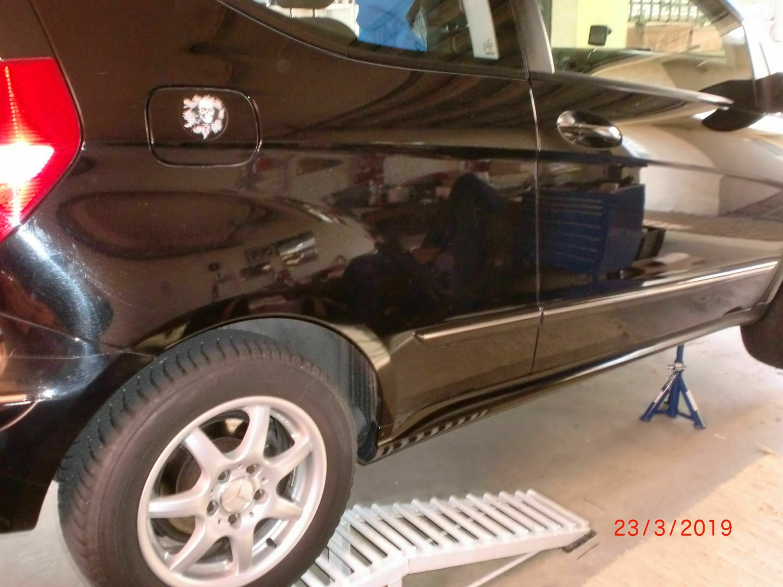

Heute ; Schwellerverkleidung abbauen.
Um die Schweller auf Rost zu untersuchen, müssen die Schwellerverkleidungen abgebaut werden.
OK.
- Radmutter vorne lösen, Fahrerseite.
- Hochpumpen bis Rad frei, abnehmen.
Vordere 2 Clipse (Radkasten abnehmen).
2 PLastikmuttern (RADKASTEN) abschrauben, 1 Mutter an der Unterseite (Abdeckung) abschrauben.Dann kann man den Innenkotflügel zur Seite drücken.
Viel Dreck in der Ecke!!!!. saubermachen, wenn Schweller weg.
Hinten eine Schraube (10 Nuß) abschrauben, darüber sitzende Muttern, 2x, abschrauben. (Innenkotflügel).
Untere Schraubkappen (5 x), durch 45° Grad Verdrehung, aus Arretierung lösen.
OK.
Geht nicht ab !?. Noch irgendwo verschraubt, von Innen oder Oben ?.
Doch es geht !!!. Die Verkleidung ist in 10 Clipse (oben) gehalten. Am besten zieht man sie mit raus, mit Langkeil und Clipslöser. Vorsicht, langsam.... gehe später darauf ein!!!.
Bei meinem Versuch habe ich die Verkleidung nach oben ausgehakt, was aber besonders hinten schwer ist.
Nach dem Abbau habe ich gesehen wie sie festgemacht ist.!!!.Läßt sich nicht mehr in die Schlitze einhängen. Heisst, am besten neue Clipse beim Freundlichen vorher besorgen.
Es gibt noch einen Einzelnen Clip hinten, dort fängt man am besten beim Anbau wieder an.
Auch den ersetzen.
KEIN ROST, GAR NIX !!!!!!.
Aber auch nicht den Hauch von Rost....
Wenn man nicht wie ich, alles sehen will, sollte man die Verkleidungen nur bei Ersatz (Unfall)b abnehmen.
Habe die verbliebenen Clipse vorsichtig abgenommen, ein paar hat es erwischt, Waren aber noch zu gebrauchen.
Einbau:
Alle Clipse OK, oder ersetzt. Alles sauber gemacht?.
Der einfachheithalber habe ich die Clipse an die Verkleidung montiert. Sonst hat man ein Haufen Arbeit.
Wie erwähnt am hinteren kleinen Clip anfangen und nach vorne alle Clipse andrücken.
Geht ganz leicht. Die unteren Halter eindrücken, Achtung , wegen der Rechtecklöcher
Untere Deckel der Halter aufdrücken, nicht verdrehen.( Schlitz ist in Längsrichtung).
Innenverkleidung wieder am richtigen Platz, Muttern drauf und mäßig anziehen.
Ist nichts über geblieben, na dann ist es OK.
Rad drauf und mit Drehmoment anziehen.
ENDE.

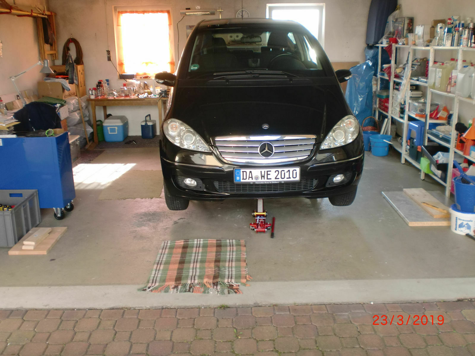

Behebung Rost - Unterboden, Wechsel der hinteren Stoßdämpfer und Federn.
Dazu, Aufbocken, untere Verkleidung ab, hintere Stoßstange plus alle Innenkotflügel ab, Innenverkleidung- Reserveradmulde
Entlüftungsklappen
Fangen wir an den hinteren Klappen( Zweck unbekannt) an. Sie sehen intakt aus, keine Beschädigungen.
Habe die Auflageflächen mit Fluid-Film besprüht. Dicht. Habe im Forum gehört, das es ein Neuteil/Ersatz gibt. Werde , wegen Wasser in der Reserveradmulde, die Sache erst beobachten.

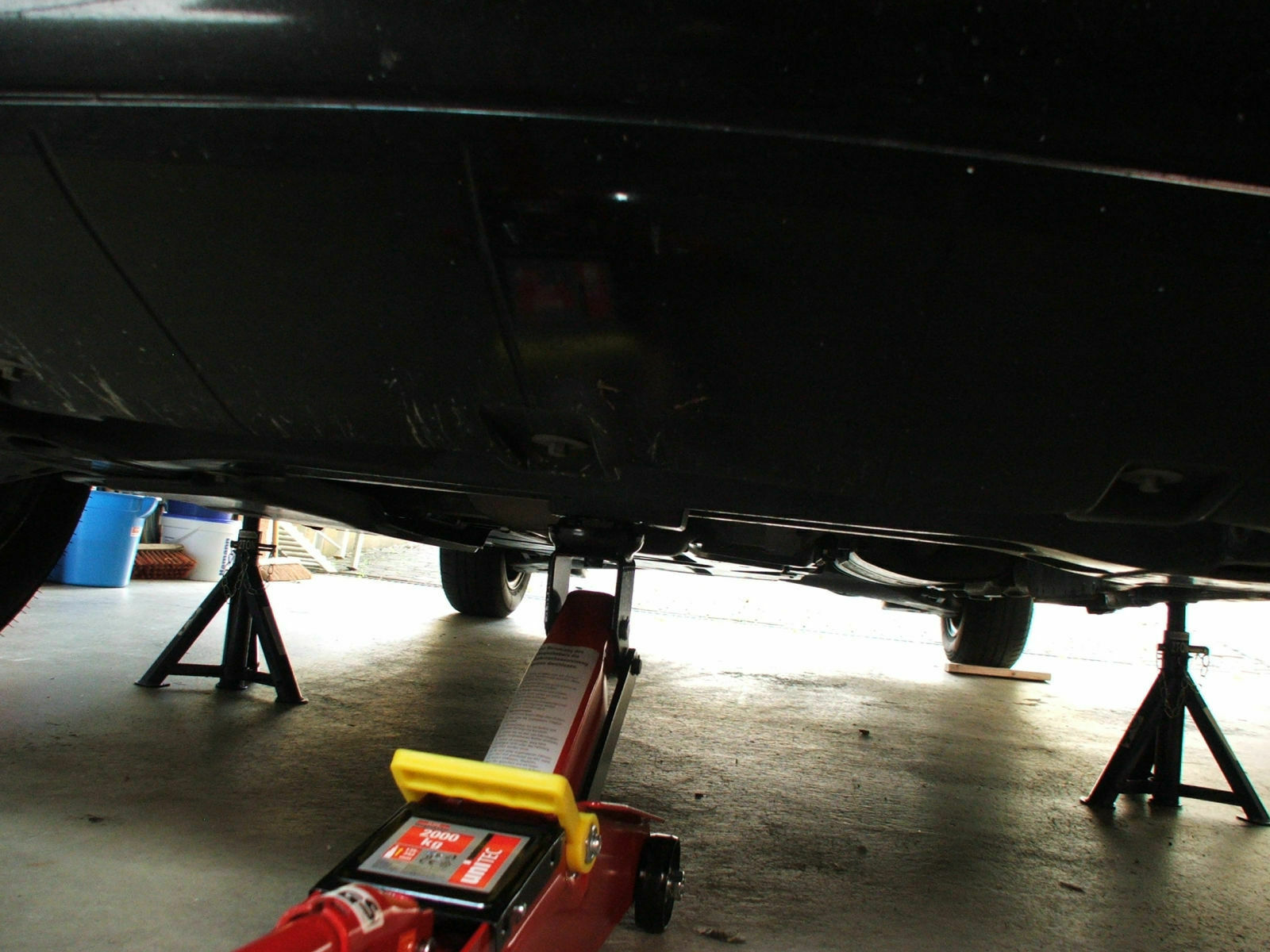

Dazu mußte ich den Wagen aufbocken!.....und die unteren Abdeckungen abbauen. Kleine Erklärung zum Aufbocken. Vorwärts auf die Auffahrböcke, bis kurz auf die gerade, dann unter die Hinterräder 3 cm hohe Holzplatten legen, Ein Stück nach vorne. STOP. Sonst kriege ich den Wagenheber nicht drunter!!!.
Das sind; große Abdeckung, Motorabdeckung, ( beim Benziner a 150 nur eine ) vorne links, Reserverad- abdeckung, alle Innen-Kotfügelabdeckungen.
Ergebniss Rost; Schubstrebe hinten (fehlt außerdem die Abdeckung), mehrere kleine Flugrostnester, Tankzuleitung (sah böse aus), Türschweller(verkleidung) später begutachten (extra Thema ), kein Rost an den Radfalzen, Beide Türen (jedoch sehr unterschiedlich). Bin im ersten Teil darauf eingegangen.(Fensterabdichtung).
Fazit : Sieht schlimmer aus als es ist.:D:confused::rolleyes::p:cool:
