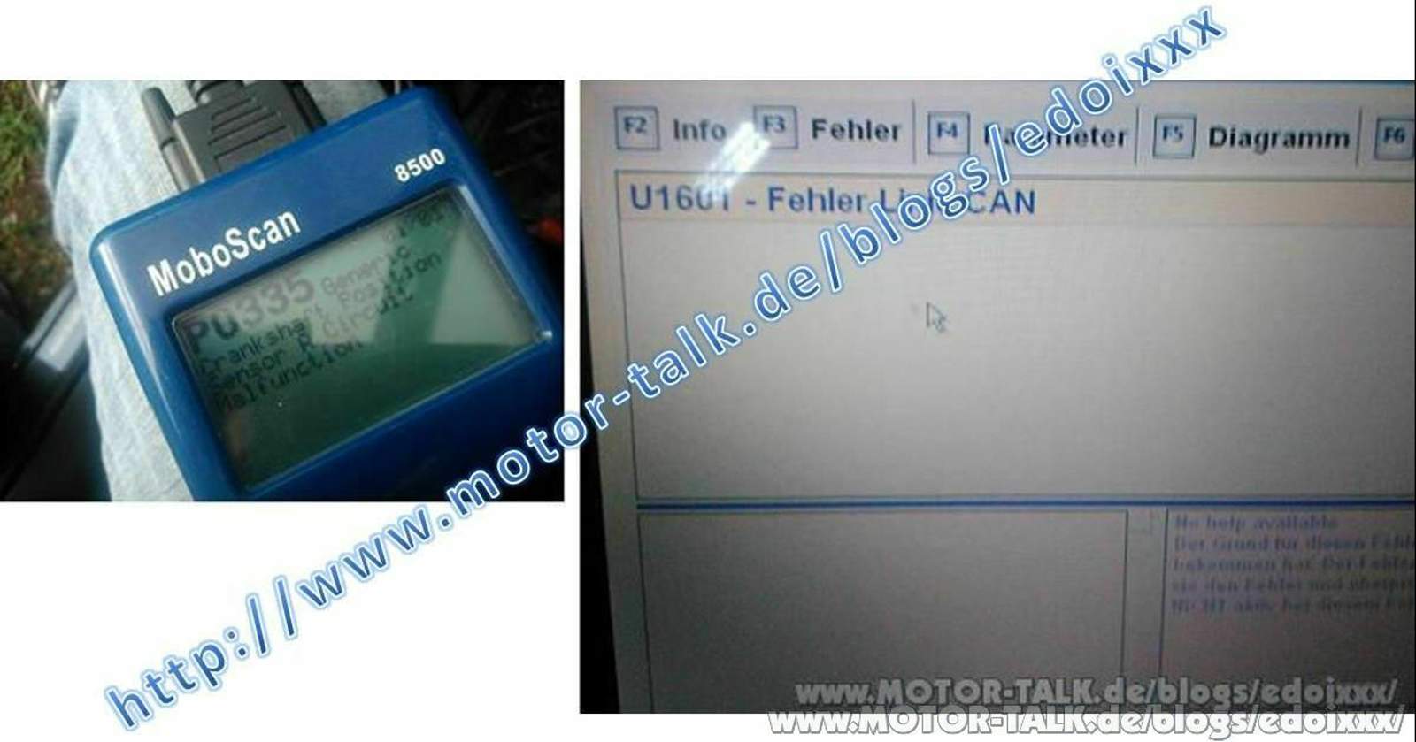

Kundenbeanstandung:
Fiat Punto 188A4 1.2l 44kW IAW 5AF P3 , startet nicht !
Diagnoseweg:
Diagnosesitzung egrab Fehler:
P0335 - Kurbelwellensensor
U1601 - CAN Fehler
Lösung:
  • Dem Diagnoseeintrag nach wurde der CKP Sensor gewechselt was leider kein Erfolg brachte .
  • Die Kabelbaum Prüfung im Motorraum hat mir auch nicht weter geholfen .
  • Die Signalmessung am CKP Sensor brachte mich weiter da das Kurbenwellensensor Steuersignal von 5V aus dem MSG fehlte und nach Detailierter Untersuchung war ich 100% sicher das es eine Macke hat.
  • Das MSG wurde ausgewechselt und angelernt danach lief der Punto wie neu
