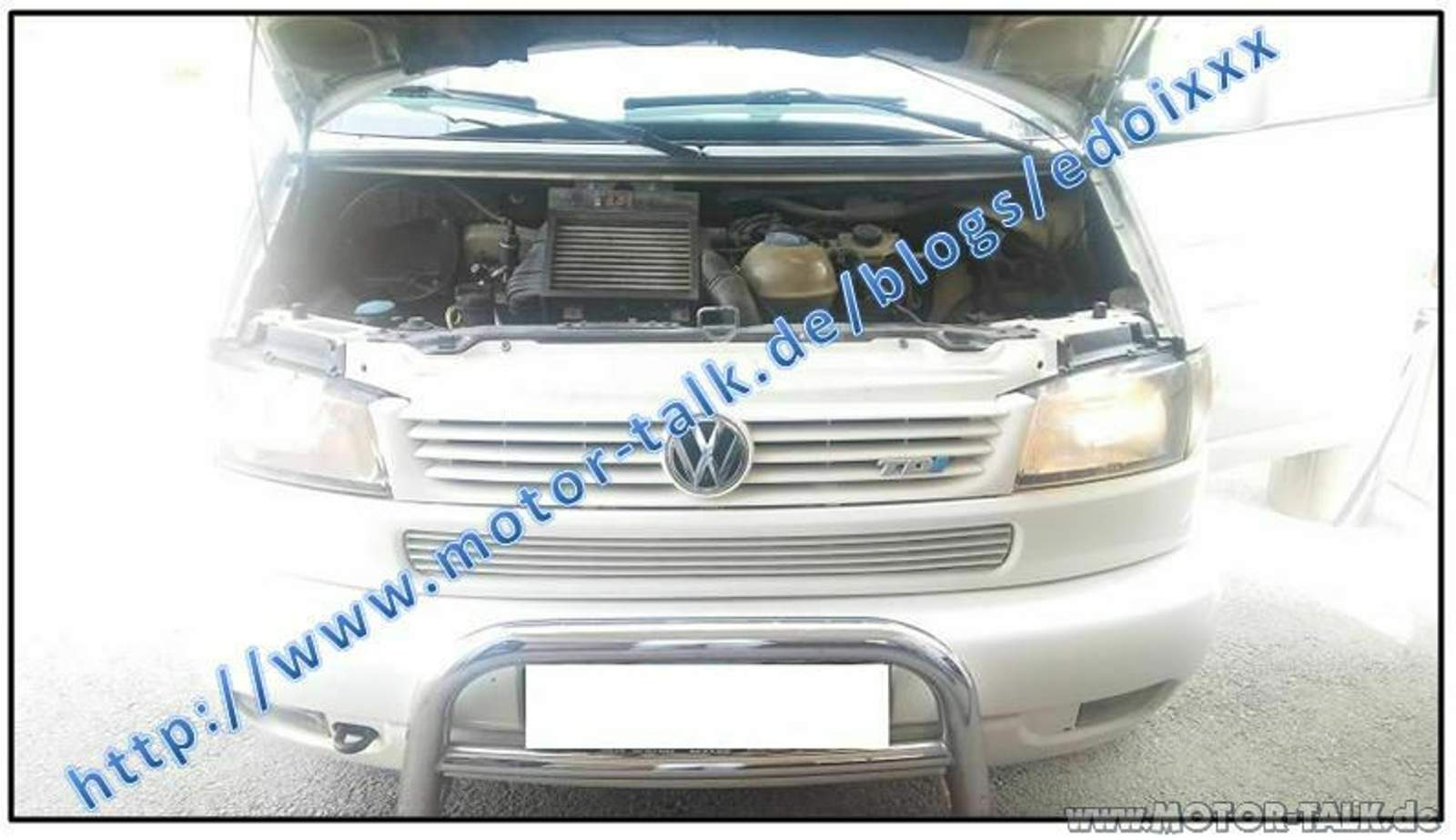

Ein Transporter T4 2.5 TDi hat absolut keine Leistung mehr .
Das Problem machte den Eigentümer schon 6 Monate lang zu schaffen, seitdem er das Fahrzeug gekauft hat.
Der Luftmassenmesser wurde versuchsweise schon zwei mal getaucht.

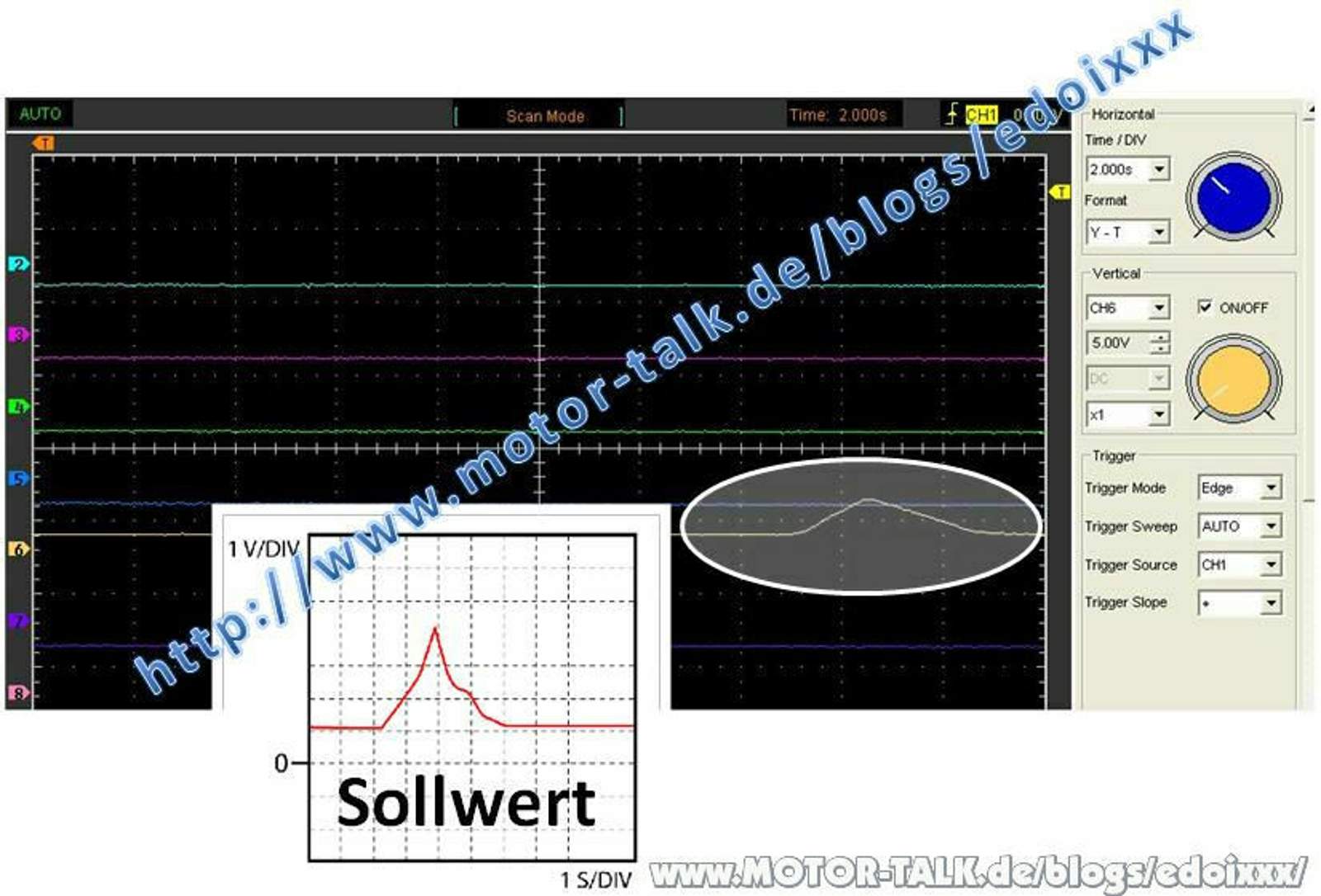

Die Messung des Turboladers bestätigte das der aufgebaute Ladedruck in bester Ordnung war.

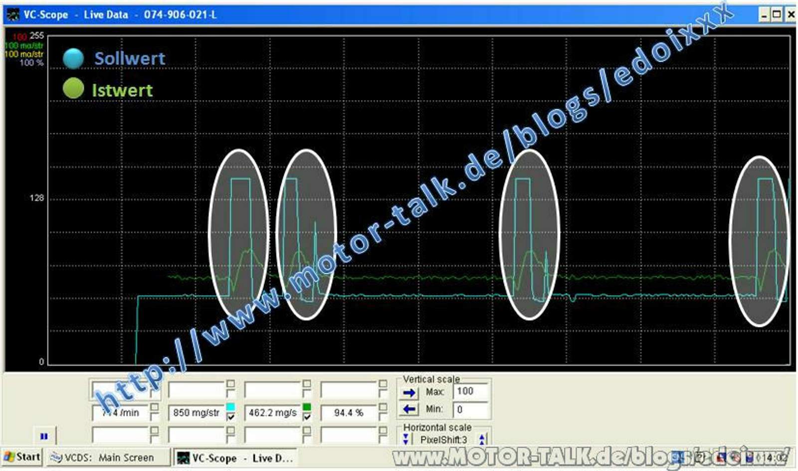

Die Luftmasse Bewertung war zu gering, bei Vollast nur auf 460 mg/hub der Sollwert war Aber 850 mg/hub, worauf nochmals das komplette Ansaugsystem unter die Lupe genommen wurde. Alles deutete auf ein defekten Luftmassenmesser, aber schon zwei neue wurden eingebaut.
Anschließende Oszilloskopbild Auswertung und ein Vergleich der Signale am Diagnosetester brachten Aufschluss und bestätigten ein Falsches Signal das vom LMM ausgeht.

Nach der Überprüfung im Ersatzteilkatalog anhand der Fahrgestellnummer hatten wir eine andere Nummer als der Ursprüngliche und die Zwei gewechselten LMM.
Nach Erhalt des neuen LMM mit der richtigen Seriennummer und anschließender Montage hatte der T4 wieder die langerwünchte Leistung.
