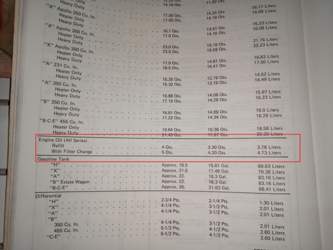

Anschließend wurde dann das neue Motoröl eingefüllt. Laut WHB und Betriebsanleitung sollten bei einem Ölwechsel inkl. Filter ca. 4,7 Liter in den Motor eingefüllt werden.
whb-oelmengewhb-oelmenge
betriebsanleitung-oelmengebetriebsanleitung-oelmenge
Im ersten Schritt habe ich nur 4,3 Liter eingefüllt. Danach hab ich den Buick erstmal in seine Stammhalle nebenan gefahren und den Motor noch etwas laufen lassen damit sich das Öl noch ein wenig verteilt. 2 Stunden später habe ich den Ölstand nochmal geprüft und knapp 200ml nachgefüllt. Also waren es insgesamt 4,5 Liter was ziemlich nah an die Werksvorgabe ran kommt.
Der Ölstand am Peilstab steht jetzt bei der obersten Markierung, also sollte das jetzt passen. Wer meinen Artikel "Exkurs Ölwannen" gelesen hat, kann sich erinnern das ich Anfangs einen Peilstab aus einem früheren Motor verbaut hatte. Dieser würde jetzt Anzeigen das viel zu viel Öl im Motor ist. Im Umkehrschluss heißt das aber auch das wohl am Anfang schon fast zu wenig Öl im Motor war, zumindest wenn man sich auf den Peilstab verlassen hat.

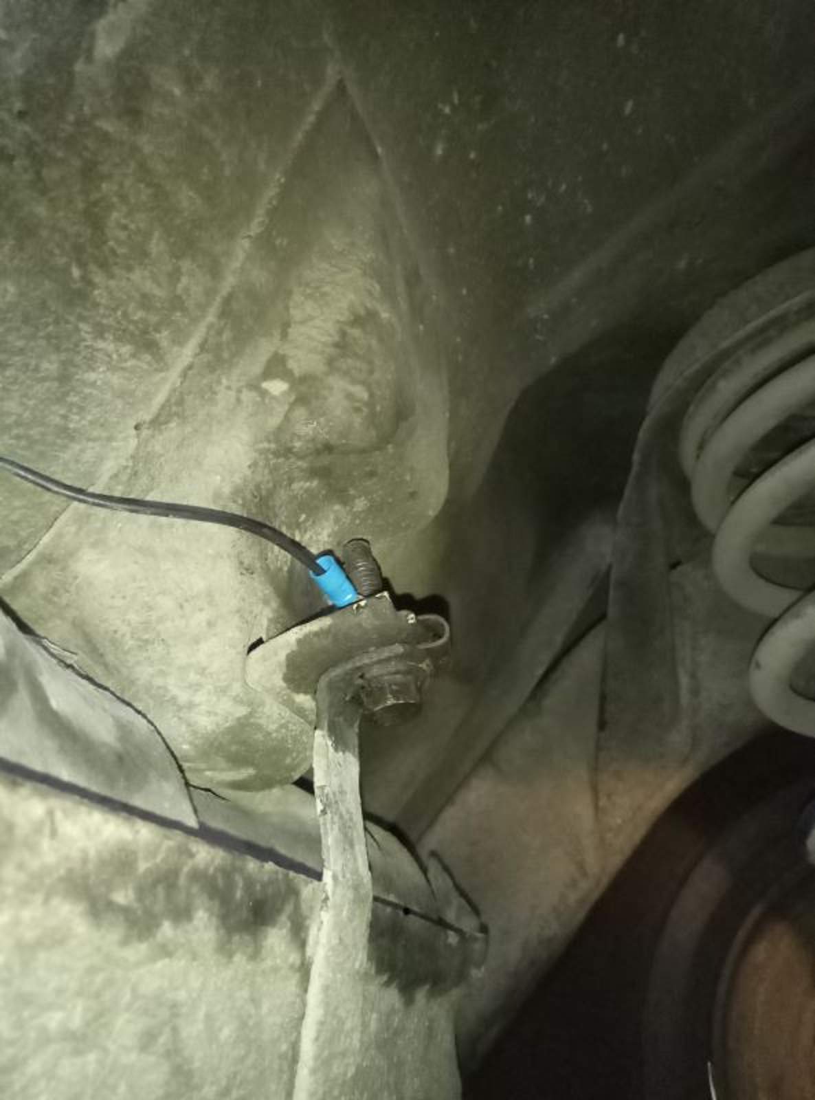

Nach dem alle 4 Schläuche ausgebaut waren konnte ich gezielter schauen wo das Leck ist. Jetzt muss man dazu sagen das an der Zulaufleitung 3 Kabelbinder befestigt waren. Keine Ahnung was da irgendwann mal befestigt wurde.
alte-schlaeuche-ausgebautalte-schlaeuche-ausgebaut
alte-kabelbinderalte-kabelbinder
Wie man hoffentlich am nächsten Bild erkennen kann, genau da wo einer der Kabelbinder gewesen war, ist auch das Loch. Anscheinend hat der Kabelbinder dort über die Zeit gearbeitet oder irgendwas war darin festgeklemmt.
loch-kabelbinderspurenloch-kabelbinderspuren
Im Anschluss habe ich alle 4 Schläuche erneuert. Ich habe dabei die alten Klemmschellen wieder verwendet da diese noch in einem guten Zustand waren (die Werkstatt vorher hat bei der Pumpe normale Schlauchschellen mit Gewinde verwendet).

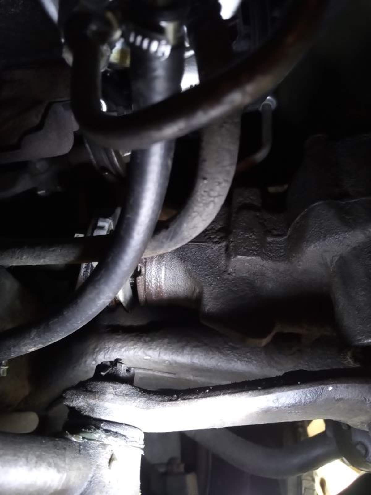

Da ich noch die Benzin- und Bremsleistungen unterhalb des Motor am Querträger freilegen will, die sind unter einer lehmartigen Schicht begraben, steht ein finaler Dichtheitstest noch aus aber ich denke da sollte jetzt alles wieder trocken bleiben.
lehmkonservierunglehmkonservierung
Ich hatte schon einmal etwas von der Lehmschicht mit dem Fingernagel abgekratzt. Darunter sah die Leitung widererwarten noch richtig gut aus. Bin gespannt wieder der Rest darunter aussieht.

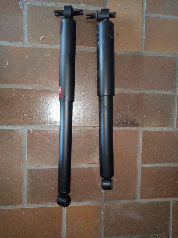

Die übriggebliebenen Teile vom Scheinwerfer Umbau und ein paar Dämpfer (alter unbekannt) sind ebenfalls mit dabei gewesen

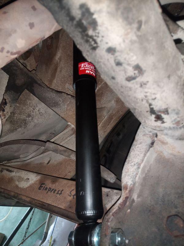

Die Dämpfer vorne wurden in den Staaten schonmal getauscht und die hinteren letztes Jahr vor der TÜV Abnahme. Die Federn vorne sind noch die serienmäßigen aber sehen optisch noch wirklich gut aus.
