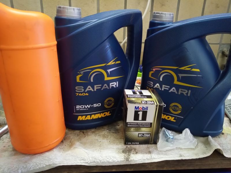

Weiter ging es dann mit einem Ölwechsel. Der letzte war im Mai 2023, also schon ein paar Tage her. Das passende Wartungsset, bestehend aus Mannol Safari 20W50+ Mobil 1 Ölfilter + Dormann Ölablassschraube, stand seit geraumer Zeit ja schon bereit.
oelwechsel-paketoelwechsel-paket

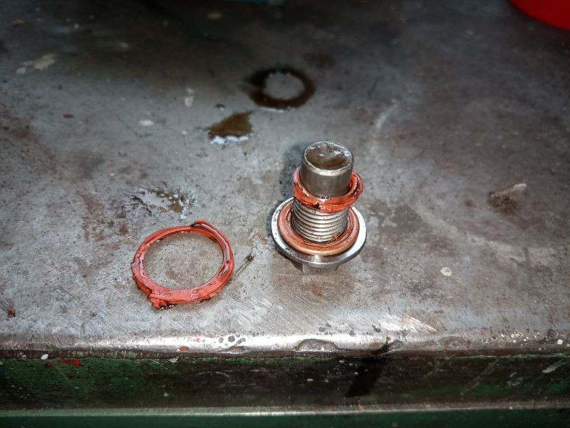

Da der Motor im Vorfeld sowieso schon warm gefahren wurde hat sich das angeboten. Erstmal musste die alte Ablassschraube raus. Da hatte ich etwas Bedenken ob das so ohne weiteres klappt da, die Vorgängerwerkstatt sich mit Dichtungsmasse beholfen hatte aber sie ging dennoch problemlos auf und raus.
alte-oelablassschraubealte-oelablassschraube

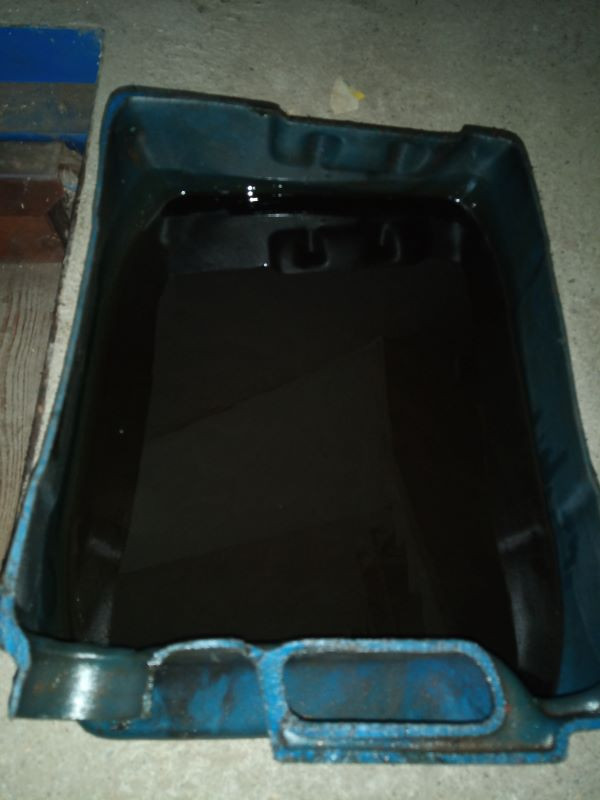

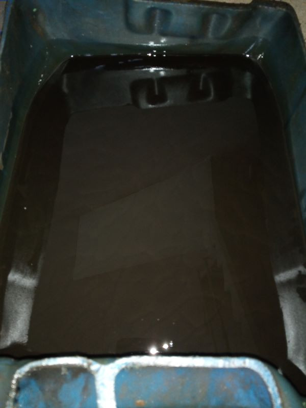

Ich hab das alte Öl auf mögliche Wasserrückstände per Sicht und mit einem Magneten auf eventuellen metallischen Abrieb geprüft. Beides konnte ich aber nicht feststellen.
altes-motoroelaltes-motoroel

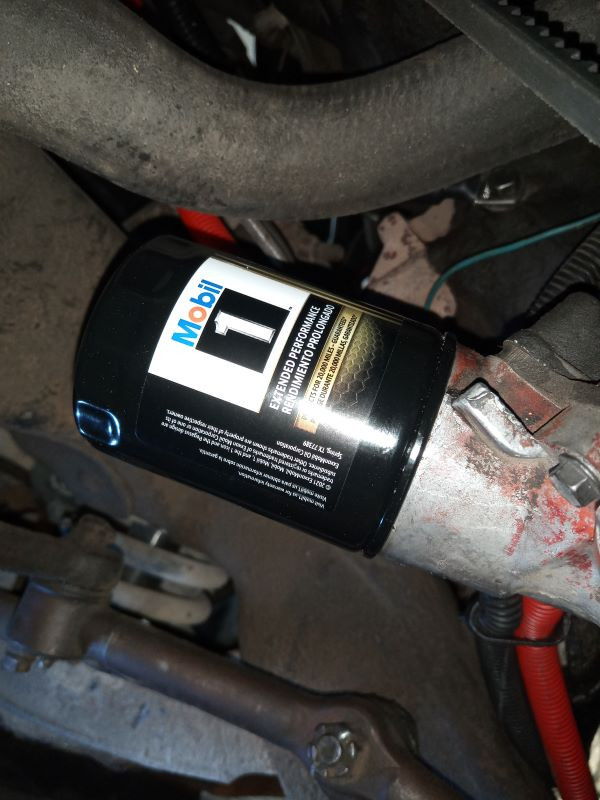

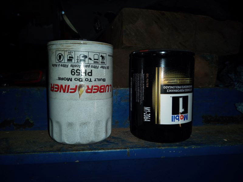

Der Ölfilter wurde zwar letztes Jahr auch erst getauscht aber wenn ein Filter so einfach zu wechseln ist wie beim 455er dann macht man den gleich mit.
Dabei musste ich feststellen das der neue Ölfilter von Mobil 1 ein klein wenig kleiner ist als der von Luber Finer. Nicht viel aber etwas.
oelfilter-alt-neuoelfilter-alt-neu

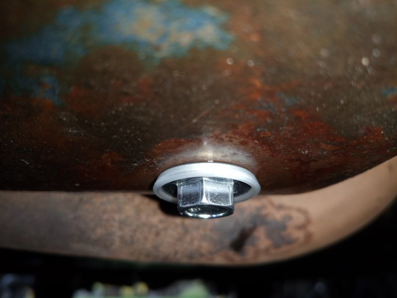

Die neue Ölablasschraube hab ich mit neuem Dichtring verbaut. Laut WHB beträgt das vorgegebenen Drehmoment 30Lb. Ft. bzw. 40,7 Nm. Da der Dichtring aus Kunststoff ist, wollte ich nicht das Maximum an Drehmoment anwenden und habe stattdessen die Schraube mit einem etwas niedrigeren Drehmoment von 38 Nm angezogen. Wenn man sich den neuen Dichtring ansieht sollte das aber auch ausreichen.
whb-anzugsdrehmoment-oelablassschraubewhb-anzugsdrehmoment-oelablassschraube
neue-schraube-dichtungneue-schraube-dichtung
Den neuen Ölfilter habe ich nur so fest gedreht wie ich es ohne Hilfsmittel, mit reiner Handkraft schaffen konnte. Die neue Dichtfläche habe ich vorher mit etwas Motoröl angefeuchtet. Das sollte eigentlich dicht bleiben.
neuer-oelfilterneuer-oelfilter

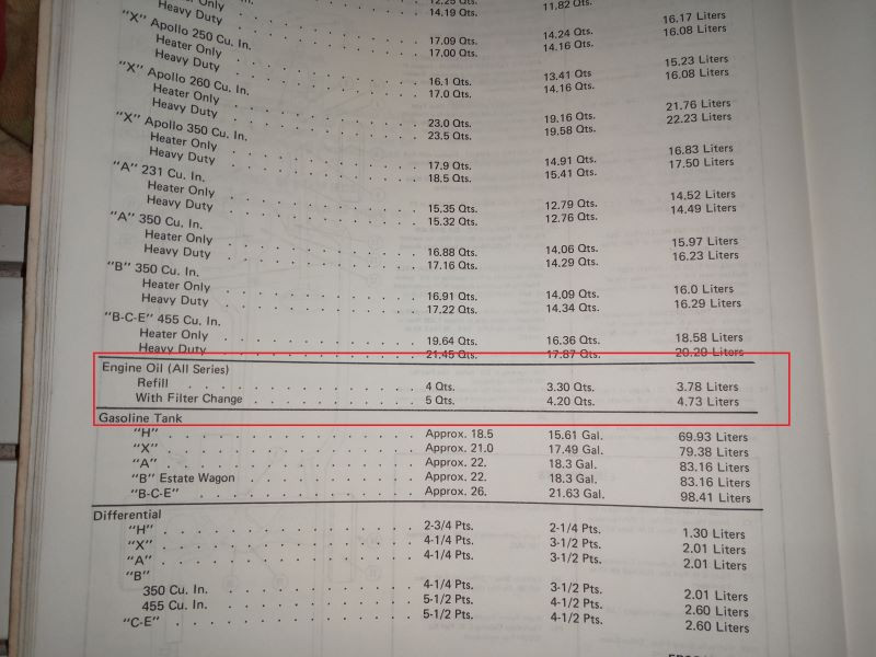

Anschließend wurde dann das neue Motoröl eingefüllt. Laut WHB und Betriebsanleitung sollten bei einem Ölwechsel inkl. Filter ca. 4,7 Liter in den Motor eingefüllt werden.
whb-oelmengewhb-oelmenge
betriebsanleitung-oelmengebetriebsanleitung-oelmenge
Im ersten Schritt habe ich nur 4,3 Liter eingefüllt. Danach hab ich den Buick erstmal in seine Stammhalle nebenan gefahren und den Motor noch etwas laufen lassen damit sich das Öl noch ein wenig verteilt. 2 Stunden später habe ich den Ölstand nochmal geprüft und knapp 200ml nachgefüllt. Also waren es insgesamt 4,5 Liter was ziemlich nah an die Werksvorgabe ran kommt.

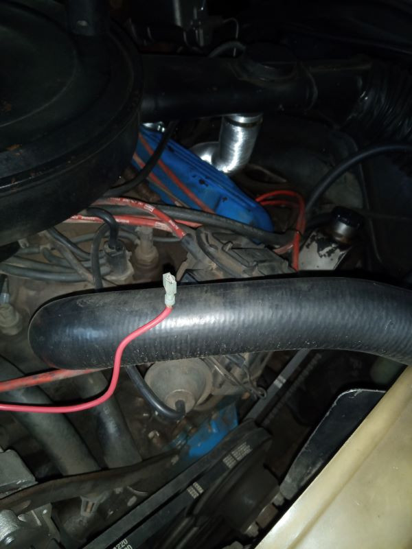

Kurz zum Thema Motor starten. Ich weiß nicht wie ihr das so Hand habt aber ich habe heute, nach dem ich das neue Öl eingefüllt hatte, erstmal das Zündungspluskabel zum HEI-Verteiler entfernt.
kabel-zur-zuendspulekabel-zur-zuendspule
Der Grund war das ich die Ölpumpe nur mit der Kraft des Anlassers Druck aufbauen lassen wollte. Wäre der Motor direkt angesprungen, so mein Gedankengang, hätte er für einen kurzen Moment wahrscheinlich nicht genug Schmierung gehabt und da die Drehzahl mit Anlasser niedriger als im Leerlauf ist dachte ich das ist für so einen alten Motor wohl schonender. Wie geschrieben, das war mein Gedankengang, ob das nötig oder sinnvoll ist kann ich zwar nicht sagen aber diese Vorgehensweise hat sich damals schon bei meinem Kadett nach der Winterpause bewährt.

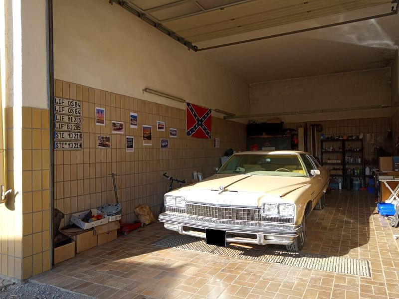

In der Stammhalle kam dann noch das übliche Prozedere. Um Standplatte zu vermeiden hab ich die Räder mit 3 Bar Luft gefüllt. Die Batterie habe ich zwar abgeklemmt aber erstmal im Motorraum belassen. Den Kühlwasserstand hab ich pro forma auch mit kotrolliert, wobei weniger als +8°C Kälte werden es in der Halle selbst im Winter nie.
winterquartierwinterquartier
