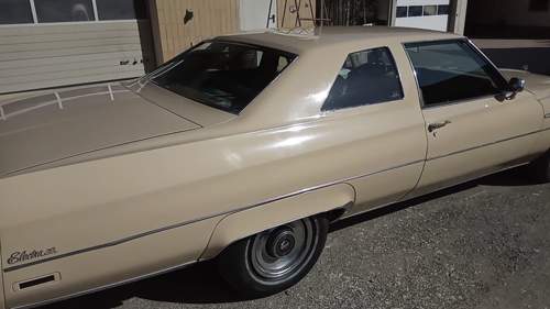

Hallo an alle Mitleser,
in meinem letzten Artikel bin ich schon mehr als ausführlich auf die Geschichte, und grob auf die Karosserie und die Technik von meinem Buick eingegangen.
In dem heutigen Artikel möchte ich mal näher auf die Karosserie eingehen. Diesmal auch mit Bildmaterial.
Gerade auf die schon bekannten Probleme: Rost im Fußraum, Rost im Wasserlauf und den möglichen Unfallschaden vorne rechts.
Auf die Hohlräume und den allgemeinen Zustand werde ich am Ende ebenfalls eingehen.
Fangen wir an mit:
Unterboden
Nach der Auslieferung im September durch den Händler war die Begutachtung der Karosserie eine der ersten Aufgaben auf meiner Liste.
Die offensichtlichen Stellen an der Karosserie außen waren mir schon nach der ersten Besichtigung relativ gut bekannt. Aber gerade die verborgenen Bereiche wie eben der Unterboden usw. konnte ich jetzt erst in aller Ruhe prüfen.
Von unten waren, nach dem Entfernen des Unterbodenschutzes auf der Beifahrerseite, schon kleine Löcher zu sehen. Da das Blech aber sauber und blank war musste der Rost sich von innen nach außen durchgearbeitet haben.

Nach dem ich den Innenraumteppich auf der Beifahrerseite ein Stück nach oben gehoben hatte, wurden meine Befürchtungen bestätigt. Der gesamte vordere Bereich des Teppichs war feucht.
erster-anblickerster-anblick
erste-grobe-rostentfernungerste-grobe-rostentfernung
ansicht-fond-ohne-alte-daemmungansicht-fond-ohne-alte-daemmung
Der Grund war der undichte Wärmetauscher der Heizung. Das austretende Kühlerwasser ist stetig nach unten in den Teppich gelaufen, der dadurch immer feucht geblieben ist.
waermetauscher-altwaermetauscher-alt
Also wollte ich es genau wissen und hab den kompletten Teppich entfernt. Da hierzu auch die Sitze usw. raus mussten konnte ich auch die restlichen Bereiche des Bodens kontrollieren. Erstaunlicherweise war der Rest des Bodens in einem wirklich guten Zustand. Daher haben sich die Instandsetzung Arbeiten nur auf den Beifahrerfußraum beschränkt.
ansicht-beifahrerseiteansicht-beifahrerseite
ansicht-fahrerseiteansicht-fahrerseite
Also wurde erstmal alles an groben Rost abgeschliffen und am Ende waren ein duzend kleine Löcher zu sehen.

Den betroffenen Bereich habe ich dann erst einmal mit Rostumwandler behandelt. Danach hat ein guter Freund von mir die Löcher wieder zu geschweißt (ich habe dafür kein Talent).
behandlung-mit-rostumwandlerbehandlung-mit-rostumwandler
nach-rostumwandlung-linsnach-rostumwandlung-lins
nach-rostumwandlung-rechtsnach-rostumwandlung-rechts
nach-dem-schweissennach-dem-schweissen
Im Anschluss habe ich dann die Schweißnähte mit Flüssigmetall versiegelt, um sicher zu gehen das auch in Zukunft alles dicht bleibt.
vorbereitung-fluessigmetall-innenvorbereitung-fluessigmetall-innen
aufbringung-fluessigmetall-innenaufbringung-fluessigmetall-innen
aufbringung-fluessigmetall-aussenaufbringung-fluessigmetall-aussen
Abschließend wurde im Innenraum alles mit Rostschutzlack und am Unterboden mit Rostschutzwachs behandelt.
