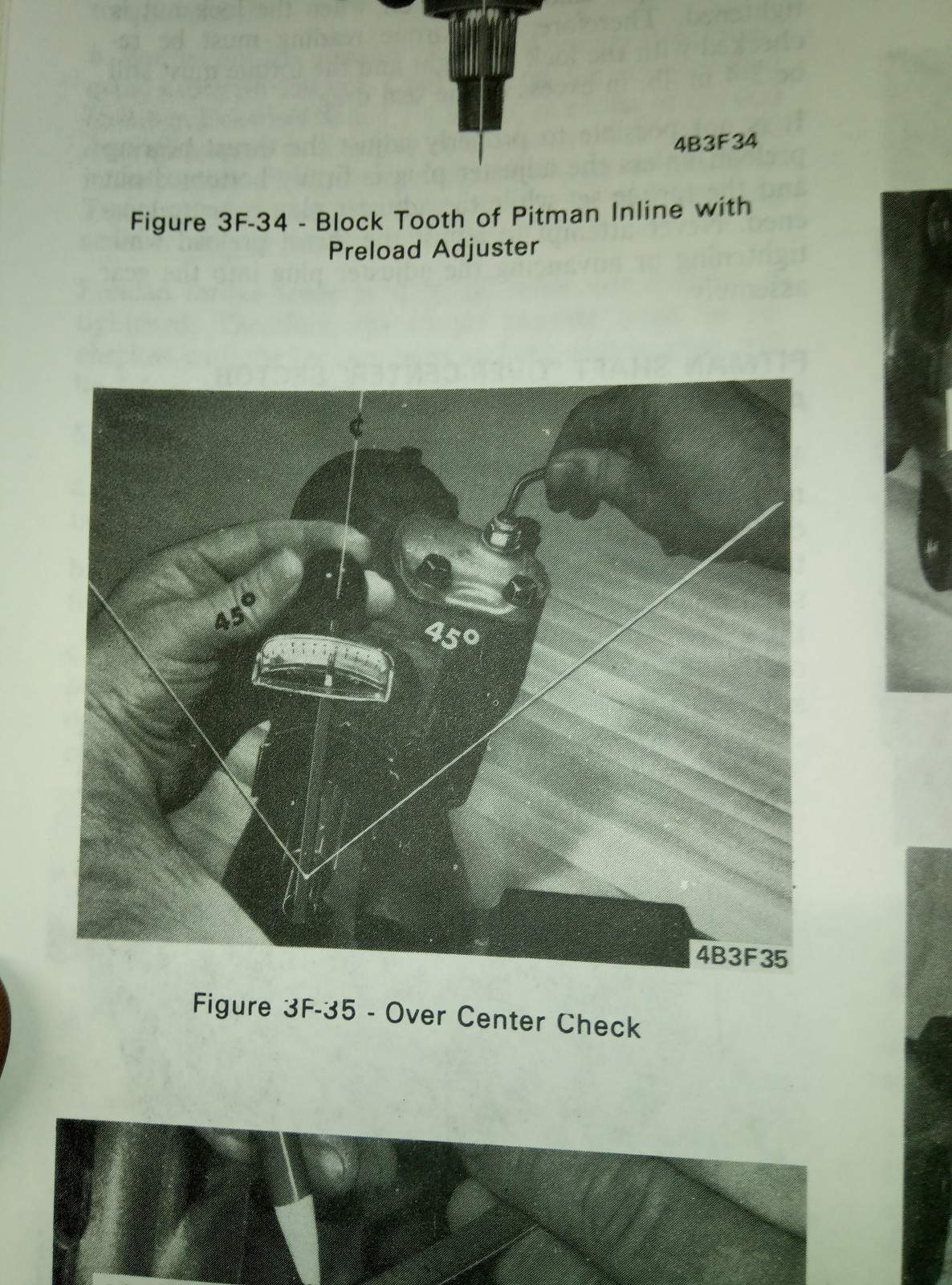

Zum Schluss möchte ich euch meine neuste Errungenschaft zeigen, einen originalen Ersatzteilkatalog von 1981 mit den Modelljahren bis 1975. Es ist schon die Erweiterte Ausgabe 40A mit diversen Detailzeichnungen.
original-ersatzteilkatalogoriginal-ersatzteilkatalog
detailzeichnungendetailzeichnungen

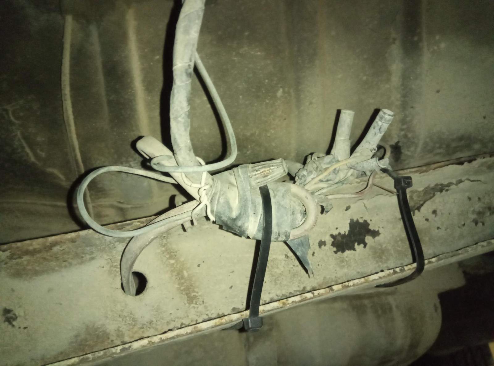

wie schon in meinem letzten Blogeintrag kurz erwähnt hatte ich vor der letzten Fahrt das Problem das mein Electra zwar während des Startvorgangs Benzin verloren hat aber nicht bei laufenden Motor. Ich hatte erst die Rücklaufleitung oder den Tank selbst in Verdacht.
Unter zu Hilfenahme meines großen Sohnes bin ich der Sache nach gegangen. Während er den Motor orgeln lassen (eine Premiere für meinen 9 Jährigen), hatte ich mich von hinten unters Auto gelegt um zu sehen wo es herkommt.
Hierbei stellte sich heraus das die Zulaufleitung ein Loch hatte.
leckageleckage
Da aber alle 3 Schläuche nicht mehr so toll aussahen und auch schon recht hart waren habe ich dann alle austauschen wollen.
alte-schlaeuchealte-schlaeuche
Hierbei habe ich festgestellt das dass mittlere Rohr (Rücklauf) von der Fördereinheit schräg war und unterhalb des rechten Rohr (Entlüftung) saß. Hier wurde wohl bei einem früheren Austausch nicht sauber gearbeitet.
verdrehtes-rohrverdrehtes-rohr
Da vor dem Kauf letztes Jahr die Benzinpumpe erneuert wurde war ich der Meinung die vorderen beiden Schläuche sind relativ neu. Tatsächlich wurde nur der Schlauch für den Zulauf erneuert, der für den Rücklauf war noch der alte und genauso porös und hart wie die hinteren. Also musste dieser auch erneuert werden.
neue-und-alte-leitung-benzinpumpeneue-und-alte-leitung-benzinpumpe
Für alle die es interessiert, der Electra hat 3 verschiedene Schlauchdurchmesser. Da ich auf Deutsche/Europäische größen zurück greifen musste, anbei eine kleine Aufstellung welche Innendurchmesser bei mir gepasst haben:
- Zulaufleitung = 9,5mm
- Rücklaufleitung = 5,5mm
- Tankentlüftung = 7,5mm
Nach dem alle 4 Schläuche ausgebaut waren konnte ich gezielter schauen wo das Leck ist. Jetzt muss man dazu sagen das an der Zulaufleitung 3 Kabelbinder befestigt waren. Keine Ahnung was da irgendwann mal befestigt wurde.
alte-schlaeuche-ausgebautalte-schlaeuche-ausgebaut
alte-kabelbinderalte-kabelbinder
Wie man hoffentlich am nächsten Bild erkennen kann, genau da wo einer der Kabelbinder gewesen war, ist auch das Loch. Anscheinend hat der Kabelbinder dort über die Zeit gearbeitet oder irgendwas war darin festgeklemmt.
loch-kabelbinderspurenloch-kabelbinderspuren

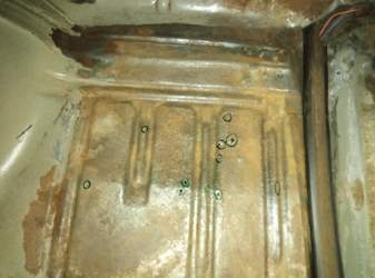

Die erste war als ich herausfand das mein Buick wohl doch irgendwann einen Frontschaden davon getragen hatte, dessen Ausmaß ich bis heute nicht zu 100% einschätzen kann.
Das zweite Mal war als ich die Feuchtigkeit und den Rost im Innenraum und der Karosserie entdeckte.
Und ein drittes mal als bei mir die Vermutung aufkam das mein Electra noch in den USA wohl als Teilespender her halten musste. Es fehlt bis heute z.B. die Steuereinheit für den Tempomat, der laut Vorbesitzerin, bis zur Auktion funktionierte. Das originale Radio wurde entfernt und gegen ein Radio ersetzt das, so wie es eingebaut war, nie laufen konnte geschweige den jemals gelaufen ist. Der originale Kat (eigentlich eher zu vernachlässigen) wurde gegen einen "irgendwie passenden" ausgetauscht und der dafür vorgesehene Halter vom Getriebe kommend wurde einfach nur mit einem Hammer nach unten gehämmert. Bei dieser Aktion entstand wohl auch die Delle nach innen in Richtung Beifahrerfußraum.

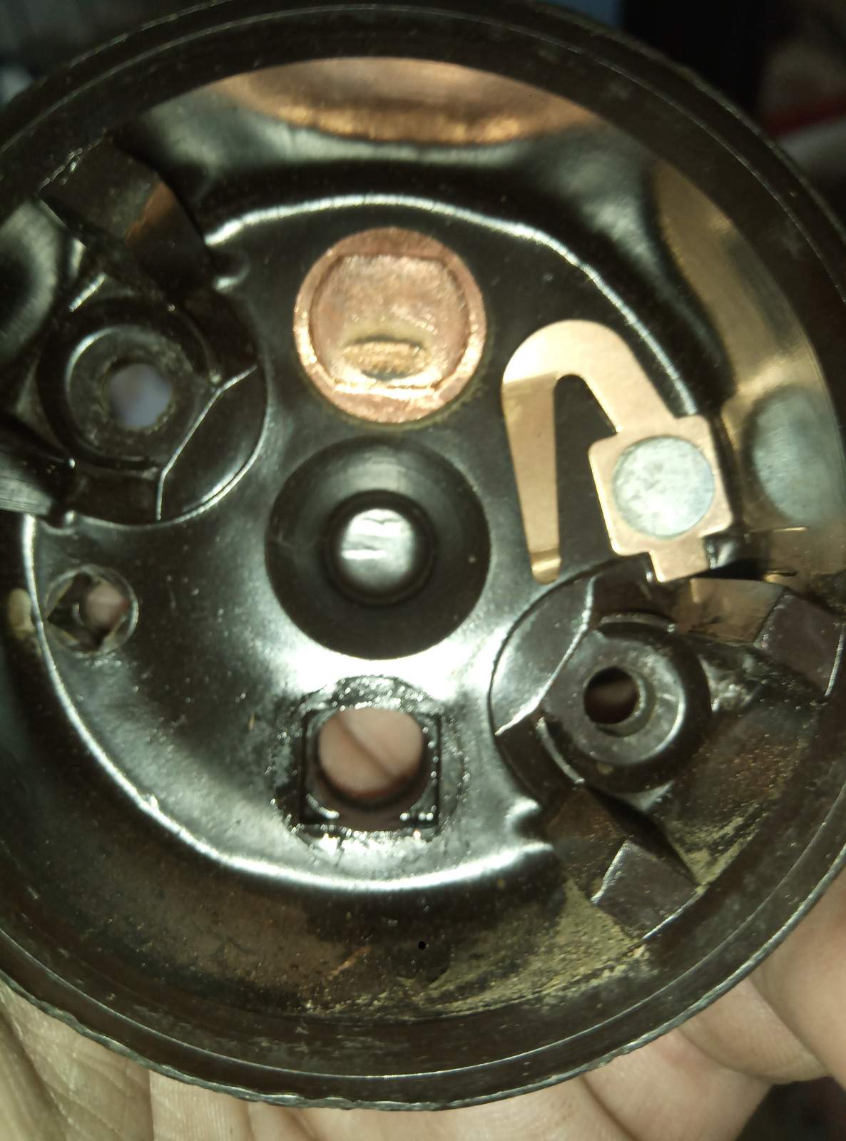

Zu erst die Magnetspule. Bei diesem Test habe ich per Überbrückungskabel Dauerplus auf die Spule gelegt und mit einem separaten Kabel den Zündungsstrom simuliert. Sobald ich auf den Zündungsplus Anschluss von der Magnetspule mit dem kleinen Strom führenden Kabel gegangen bin, sind die Funken geflogen.
test-mit-simulierten-zuendungsplustest-mit-simulierten-zuendungsplus
Daraufhin habe ich die Spule geöffnet und wie man anhand der Vergleichsbilder mit einer anderen, gebrauchten Spule aus meinem Teilebestand, erkennen kann scheinen hier schon öfter größere Mengen an Strom durch gelaufen zu sein. Der Verschleiß in der aktuellen Spule ist deutlich sichtbarer als bei der anderen.
magnetspulen-kontakte-aktuelle-spulemagnetspulen-kontakte-aktuelle-spule
magntespulen-kontakt-gebrauchte-spulemagntespulen-kontakt-gebrauchte-spule
kontaktscheibe-magnetspule-aktuellkontaktscheibe-magnetspule-aktuell
kontaktscheibe-magnetspule-gebrauchtkontaktscheibe-magnetspule-gebraucht

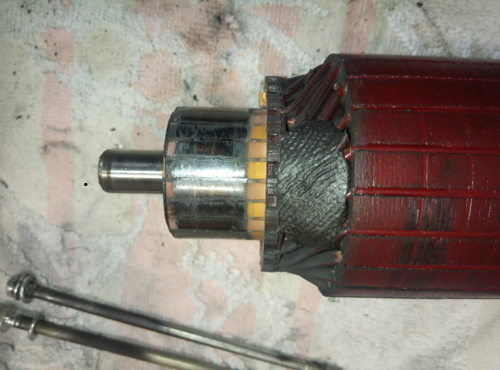

Im Anschluss habe ich den Starter selbst getestet ob dieser noch funktionstüchtig ist, in dem ich direkt mit der Plusklemme auf den Anschluss vom Starter gegangen bin. Ergebnis -> dieser machte gar keine Bewegung mehr.
test-startermotortest-startermotor
Daher habe ich dann auch den Starter zur Überprüfung zerlegt und schon vor der Demontage roch er nach verschmorten Kunststoff.
Deutlich zu erkennen war gleich am Anfang das die Isolierungen der Kupferbänder im Starter komplett schwarz geröstet wurden. Die Schrauben für das Startergehäuse waren ebenfalls schwarz und auch schon leicht verzogen. Die Kohlen an den Führungen waren zudem sichtbar eingerissen was, genauso wie bei den Schrauben, auf eine höhere Hitzeentwicklung schließen lässt.
Ich denke die folgenden Bilder sprechen für sich:
verbrannte-isolierungen-und-gerissene-kohlenverbrannte-isolierungen-und-gerissene-kohlen
verbrannte-isolierungverbrannte-isolierung
verbrennungsrueckstaende-im-anlasserverbrennungsrueckstaende-im-anlasser
rueckstaende-am-gehaeuse-deckelrueckstaende-am-gehaeuse-deckel
seltsane-masse-auf-der-spuleseltsane-masse-auf-der-spule
verbrennungsrueckstaende-an-den-gehaeuse-schraubenverbrennungsrueckstaende-an-den-gehaeuse-schrauben

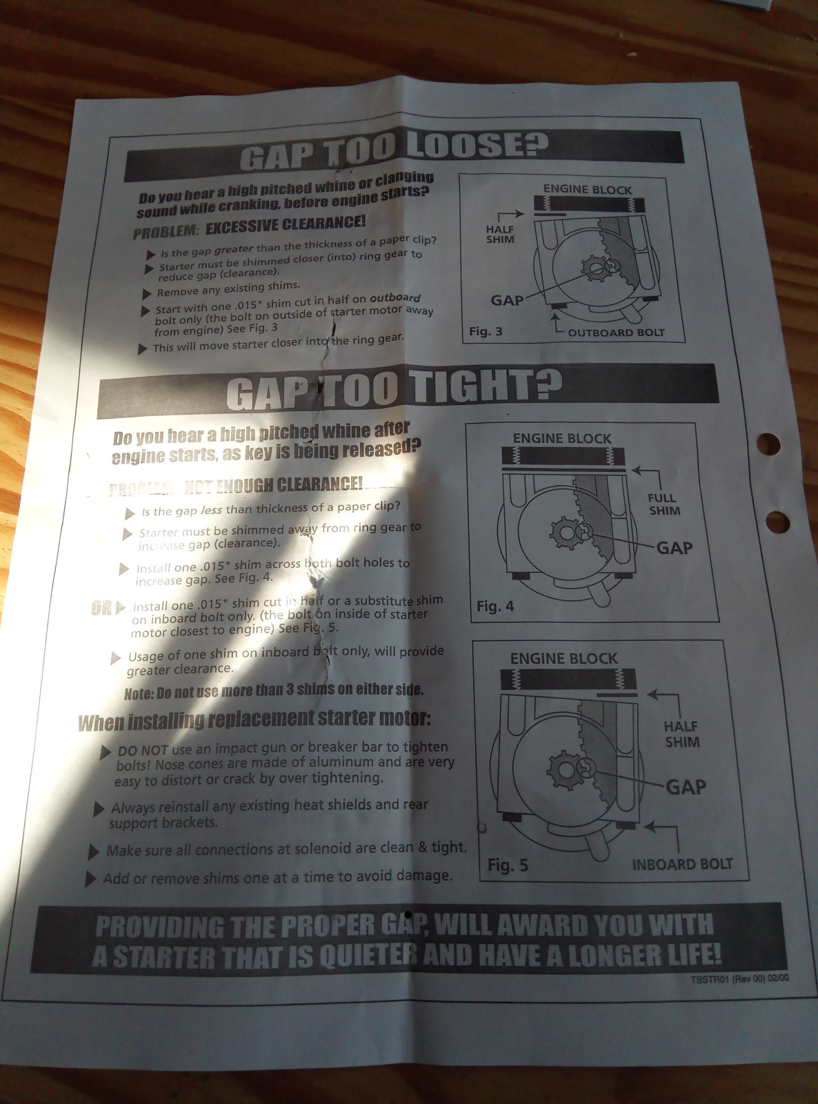

Abstandstest
Bei dem neuen Anlasser war eine sehr humoristische und zugleich interessante Anleitung mit dabei, ob und wann man Shims (Unterlegscheiben) bei der Anlasser Montage verwenden sollte.
shims-anleitung-vorderseiteshims-anleitung-vorderseite
shims-anleitung-rueckseiteshims-anleitung-rueckseite
Da ich am Anfang keine Shims zur Hand hatte und ich das Ritzel vom Anlasser nicht manuell in Richtung Flex-Plate schieben konnte, habe ich mich mit einem anderen Trick aus dem Netz beholfen.
In den USA nutzen manche einen 1/8 inch (3,17mm) L-Winkel Inbusschlüssel um den Abstand zwischen der Welle des Anlasser Ritzel und den Zähnen der Flex-Plate zu prüfen. Passt der Schlüssel ohne zu klemmen und ohne großes Spiel dazwischen, kann man davon ausgehen das auch das Ritzel selbst gut in die Flex-Plate greift.
Ich habe einen Metrischen 3mm Inbusschlüssel genommen. Von Kante zu Kante entspricht dieser Rechnerisch ca. +/- 3,4mm. Die Messung mit dem Messchieber bei meinem Schlüssel hatte eine Breite von ca. 3,2mm von Kante zu Kante ergeben. Daher habe ich diesen verwendet und er hat auch ohne Spiel gut in den Zwischenraum gepasst.
inbusschluessel-testinbusschluessel-test
test-mit-inbusschluessel-3mmtest-mit-inbusschluessel-3mm
Das Ritzel fährt ohne Geräusche aus und ohne zu klemmen wieder ein

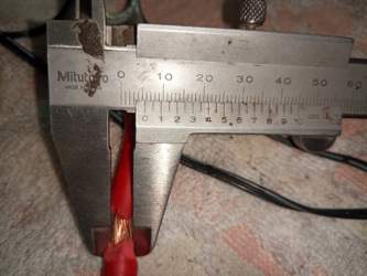

Den äußeren Abmaßen der Kabel nach wurden aber 4 AWG (20mm²) verwendet.
alte-starterkabel-im-vergleichalte-starterkabel-im-vergleich
Eine Messung der Kabelstärke ohne Isolierung ergab jeweils einen Durchmesser von ca. 5,5mm -> was einem Durchschnitt von ca. 23mm² entspricht (in etwas 4 AWG). Also 35% weniger als vorgegeben.
altes-massekabel-durchmesser-5-5mmaltes-massekabel-durchmesser-5-5mm
altes-pluskabel-durchmesser-5-5mmaltes-pluskabel-durchmesser-5-5mm

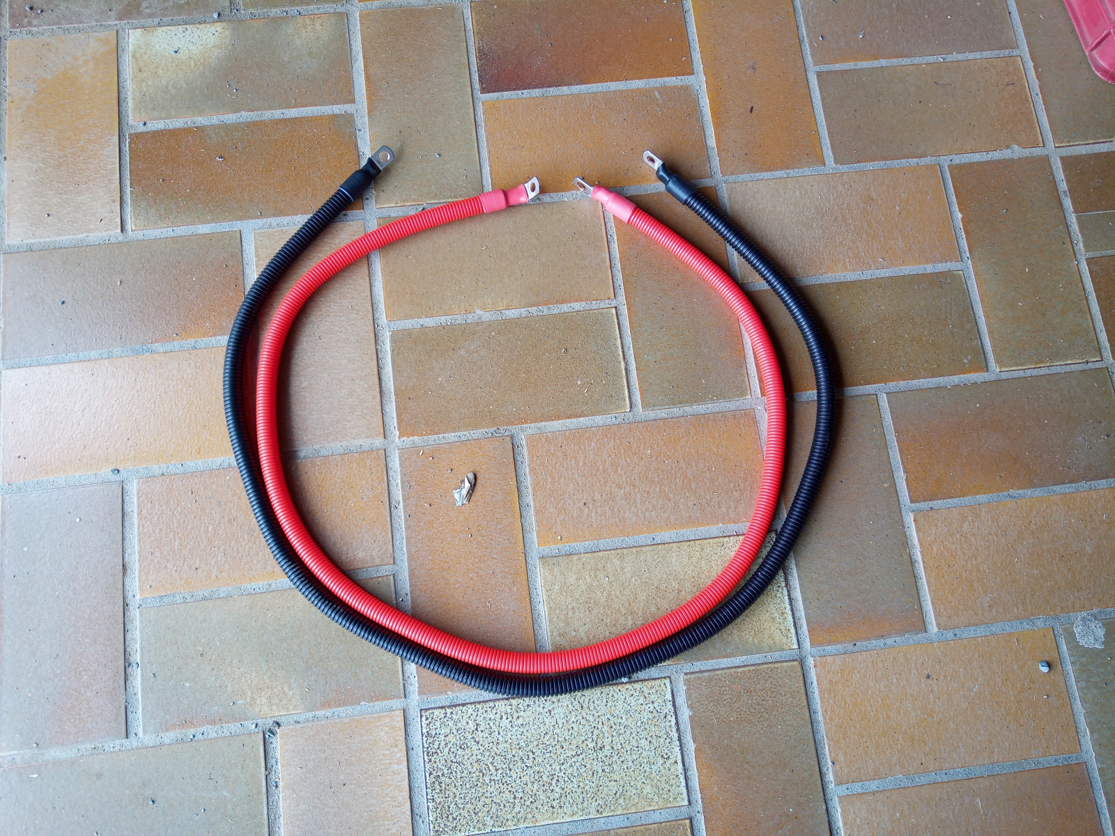

Ich gehen davon aus das dies zumindest zum Teil ein Grund ist warum der Anlasser schon nach 4 Jahren und ca. 3000 Meilen den Dienst quittiert hat. Wichtiger ist das man eine zu geringe Dimensionierung von stromführenden Kabeln, im Hinblick auf die Gefahr eines Kabelbrandes, nicht unterschätzen darf.
Daher habe ich mir einen komplett neuen Satz 35mm² Kabel besorgt. Dieser wurde schon mit einer Schutzummantelung ausgeliefert und soll Umgebungstemperaturen von bis zu 200°C standhalten. Leider ist das schwarze Kabel für die Masse zwar gut 50cm zu lang aber kürzen wollte ich es nicht da die Verarbeitung der Kabel wirklich sehr gut ist.
neue-anschlusskabel-durchmesser-35mmneue-anschlusskabel-durchmesser-35mm
Das Rote Schutzrohr ist das Pluskabel zum Anlasser, das schwarze geht vom Anlasser zum Motorkabelbaum
kabelverlegung-neukabelverlegung-neu

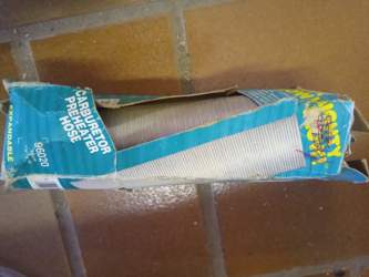

heizungsschlauch-vergaserheizungsschlauch-vergaser

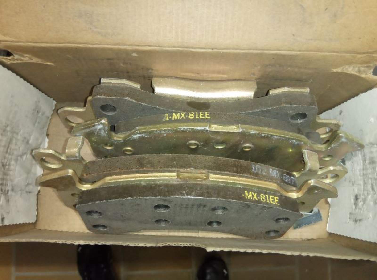

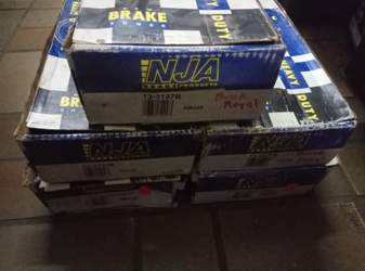

neue-bremskloetze-fahrzeug-unbekanntneue-bremskloetze-fahrzeug-unbekannt
neue-bremskloetze-electraneue-bremskloetze-electra

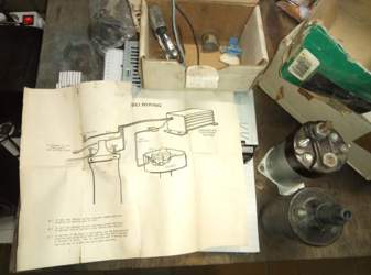

dual-battery-isolatordual-battery-isolator

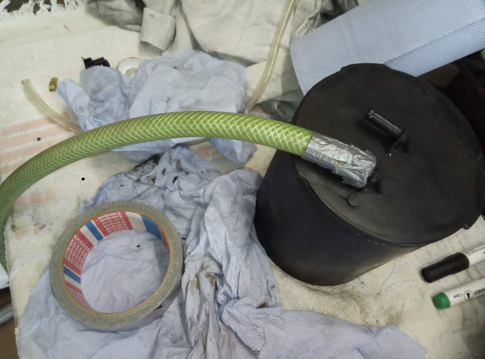

Unter anderem ist ein leider nicht ganz vollständiger "Water Vapor Injector" dabei.
water-vapor-injectorwater-vapor-injector
water-vapor-injector-anleitungwater-vapor-injector-anleitung

Ich habe in meinem Teile Konvolut einen kompletten Satz neuer Bremsbeläge gefunden
neue-bremsbelaegeneue-bremsbelaege
Diese sollten zum Electra passen dürften. Eventuell verbaue ich diese Testweise und schaue ob das klacken dann weg ist. Neue Anti-Klapper-Bleche dürften dann auch nicht schaden.

Von den Bremsbelägen für die hinteren Trommeln habe ich 5!!! Sätze noch original Verpackt ebenfalls in meinem Konvolut dabei gehabt.
neue-belaege-trommelbremseneue-belaege-trommelbremse
Sobald die hinteren Bremsen überholt wurden, gibt es ein Update dazu hier im Blog.

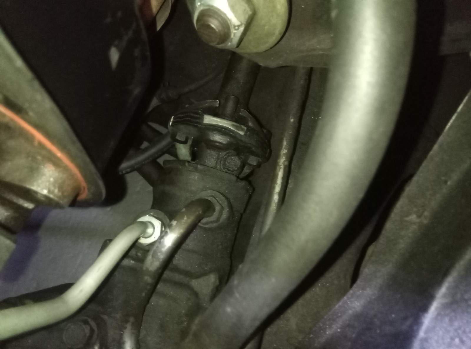

Das Lenkgetriebe scheint noch das originale zu sein aber die Hardyscheibe wurde augenscheinlich schonmal erneuert.
hardyscheibehardyscheibe
Ich habe zwar ein leicht erhöhtes Spiel im Getriebe selbst (nicht im Lenkgestänge) aber das liegt laut WHB noch in der Toleranz. Es besteht auch die Möglichkeit es über eine Schraube nach zustellen.
whb-kapitel-lenkgetriebewhb-kapitel-lenkgetriebe
Da in meinem schon oft genannten Konvolut auch ein Überholsatz für das Lenkgetrieb von Gates inkl. Lager dabei war, habe ich mir über Kleinanzeigen ein gebrauchtes Lenkgetriebe besorgt das identisch zu meinem aktuell verbauten ist.
ueberholsatzueberholsatz
gebrauchtes-lenkgetriebegebrauchtes-lenkgetriebe
Dieses werde ich dann mit dem Satz von Gates überholen und auf Seite legen. Sollte mein aktuell verbautes Lenkgetriebe undicht werden oder sich das Spiel durch verschleiß vergrößern, kann ich es einfach gegen das revidierte austauschen.

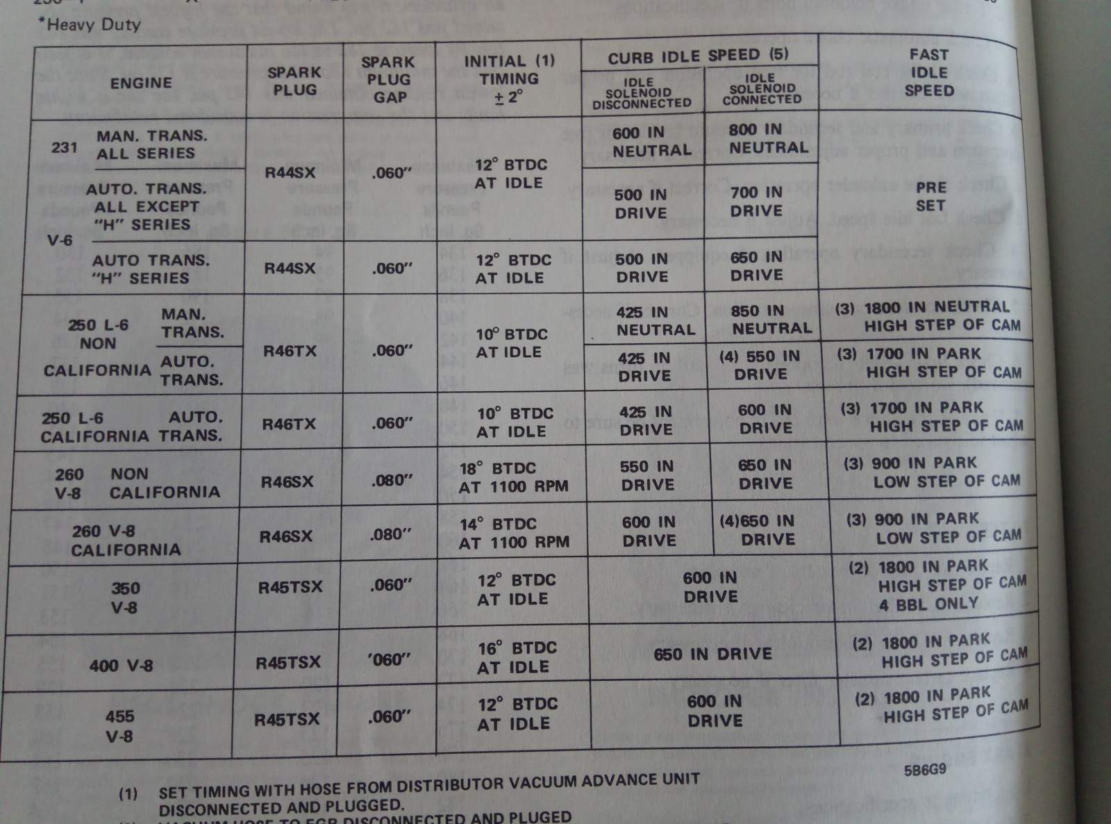

Zündkerzen:
In meinem großen Konvolut an Ersatzteilen was beim Kauf des Buick mit dabei war (darauf gehe ich in einem separaten Artikel genauer ein) waren u.a. 2 Sätze gebrauchter Zündkerzen. Es wurden anscheinend immer die ausgebauten Zündkerzen in die Packung der neu eingebauten gelegt. Mach ich eigentlich auch immer. Die zum Zeitpunkt der Anlieferung verbauten Zündkerzen waren Bosch Platinum (schonmal keine No Name). Laut Packung wurden die Zündkerzen 1988 hergestellt.
alte-zuendkerzenalte-zuendkerzen
alte-zuendkerzen-verpackungalte-zuendkerzen-verpackung
Zugegeben das Brennbild ist nicht bei allen Zylindern optimal.
alte-zuendkerzen-rechter-kopfalte-zuendkerzen-rechter-kopf
alte-zuendkerzen-linker-kopfalte-zuendkerzen-linker-kopf
Da ich aber nicht genau bestimmen kann wie lange die Zündkerzen schon verbaut waren, setzte ich deren Aussagekraft nicht ganz so hoch an. Ich werde die von mir neu verbauten Kerzen nach ca. 1000 Kilometer ausbauen und mir das Brennbild von diesen dann ansehen. An Hand derer lässt sich weitaus besser etwas über den Zustand und die Effektivität des Verbrennungsprozess sagen.
Ich habe die alten Bosch Zündkerzen gegen die im WHB empfohlenen Zündkerzen R45TSX von AC Delco getauscht.
whb-zuendkerzen-vorgabewhb-zuendkerzen-vorgabe

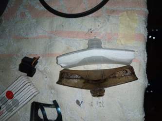

Grund 1: Die Kurbelwelle hat wegen eines defekten PCV in das Luftfiltergehäuse entlüftet
Grund 2: Der Filter der eigentlich die Angesaugte Luft der KW-Entlüftung filtern sollte fehlte komplett
altes-und-neues-kw-belueftungsgehaeusealtes-und-neues-kw-belueftungsgehaeuse
Darum habe ich den Luftfilter erneuert und einen neuen Filter für die KW-Entlüftung nachgerüstet. Da der Dichtring vom Gehäuse zum Vergaser gerissen war, habe ich diesen auch gleich getauscht.
neue-filter-im-eingebauten-zustandneue-filter-im-eingebauten-zustand

Um zu prüfen ob der Aktivkohlefilter selbst noch frei oder auch verstopft ist, habe ich mir mal wieder einen kleinen Versuch aufgebaut. Ergebnis, der Aktivkohlefilter war noch frei und durchlässig.
aeusserer-luftfiltereinsatz-enferntaeusserer-luftfiltereinsatz-enfernt
versuchsaufbau-gesamtansichtversuchsaufbau-gesamtansicht
versuchsaufbau-nahaufnahmeversuchsaufbau-nahaufnahme
Ich habe dann einfach nur den alten Außenfilter gegen einen neuen ausgetauscht.

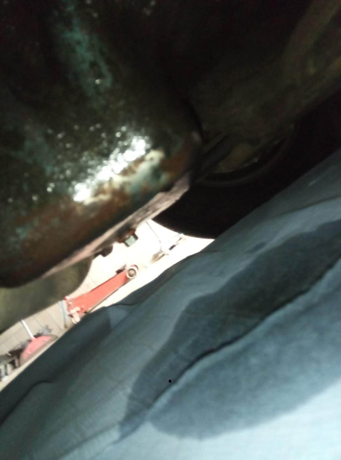

Ölwanne
Wie schon in meinem ersten Artikel kurz angesprochen ist mein Motor leider nicht ganz Stubenrein.
Er verliert an 2 Stellen Öl, zwar nur gering aber es reicht um den Hallen Boden zu versauen.
Die eine Stelle kann ich im Moment noch nicht zu 100% lokalisieren. Es schwitzt/sifft irgendwo auf der rechten Seite des Motors raus und läuft dann nach unten und tropft an der Ecke Ölwanne dann in Richtung Boden. Hier muss ich spätestens in meinem Urlaub einmal die komplette Ölwanne von unten reinigen und dann beobachten wo es genau her kommt. Meine Vermutung ist das die Dichtung der Ölwanne an dieser Stelle undicht ist.
undichtigkeit-oelwanne-vorneundichtigkeit-oelwanne-vorne
tropfenbildungtropfenbildung
Die andere Stelle ist in Richtung Kardanwelle. Mir ist aufgefallen das hin und wieder Öltropfen an der Unterseite des Schutzblechs vom Wandler, sowie unterhalb des Anlasser hingen.
Darum habe ich das Schutzblech abgeschraubt um mir einen ersten Überblick zu verschaffen. Wie man auf dem Bild unschwer erkennen kann, sammelt sich mit der Zeit das auslaufende Öl im Schutzblech und wird durch die Drehbewegung und dem entstehenden Luftzug des großen Starterzahnrad in sämtliche Richtungen befördert.
oel-ansammlung-im-schutzblechoel-ansammlung-im-schutzblech
Meine erste Befürchtung war das der Kurbelwellensimmering undicht ist. Was einen erhöhten Aufwand mit sich bringen würde, sollte man diesen tauschen müssen.
Nachdem ich den Bereich gesäubert und eine längere Fahrt unternommen hatte, habe ich im Anschluss das Schutzblech nochmal entfernt.
wandlerschutz-entferntwandlerschutz-entfernt
Der Bereich innerhalb des Kurbelwellenausgangs war trocken aber der Übergang von Ölwanne zum Motor war feucht.
undichtigkeit-unter-kw-ausgangundichtigkeit-unter-kw-ausgang
Hier ist keine normale Dichtung verbaut sondern ein Formteil aus Kunststoff. Siehe Bild von einem neuen Dichtungssatz.
oelwannendichtung-neuoelwannendichtung-neu
Ich vermute das hier irgendwas nicht so anliegt wie es soll und daher eine etwas größere Undichtigkeit entstanden ist. Zumal durch die Kurbelwelle das Öl in dem Bereich wahrscheinlich mit etwas mehr Kraft als an anderen Stellen gegen die Innenseiten des Motors geschleudert wird.

Wie bei solch alten Fahrzeugen schon normal, waren auch bei meinem Buick viele Kabel ohne irgendwo angeschlossen zu sein, im und unter dem Fahrzeug verlegt.
Gerade im Motorraum und unter dem Armaturenbrett:
kabelstrang-in-richtung-motorraum-vorherkabelstrang-in-richtung-motorraum-vorher
kabelstrang-in-richtung-motorraum-nachherkabelstrang-in-richtung-motorraum-nachher
unbekannte-kabel-auf-dem-kuehlerwasserschlauchunbekannte-kabel-auf-dem-kuehlerwasserschlauch
kabelsalat-unter-armaturenbrettkabelsalat-unter-armaturenbrett
Alles was nicht gebraucht wurde, habe ich entfernt
entfernte-kabelentfernte-kabel

Nach dem ich den Innenraumteppich auf der Beifahrerseite ein Stück nach oben gehoben hatte, wurden meine Befürchtungen bestätigt. Der gesamte vordere Bereich des Teppichs war feucht.
erster-anblickerster-anblick
erste-grobe-rostentfernungerste-grobe-rostentfernung
ansicht-fond-ohne-alte-daemmungansicht-fond-ohne-alte-daemmung
Der Grund war der undichte Wärmetauscher der Heizung. Das austretende Kühlerwasser ist stetig nach unten in den Teppich gelaufen, der dadurch immer feucht geblieben ist.

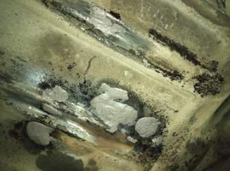

Also wurde erstmal alles an groben Rost abgeschliffen und am Ende waren ein duzend kleine Löcher zu sehen.
markierung-der-loechermarkierung-der-loecher
Den betroffenen Bereich habe ich dann erst einmal mit Rostumwandler behandelt. Danach hat ein guter Freund von mir die Löcher wieder zu geschweißt (ich habe dafür kein Talent).
behandlung-mit-rostumwandlerbehandlung-mit-rostumwandler
nach-rostumwandlung-linsnach-rostumwandlung-lins
nach-rostumwandlung-rechtsnach-rostumwandlung-rechts
nach-dem-schweissennach-dem-schweissen
Im Anschluss habe ich dann die Schweißnähte mit Flüssigmetall versiegelt, um sicher zu gehen das auch in Zukunft alles dicht bleibt.
vorbereitung-fluessigmetall-innenvorbereitung-fluessigmetall-innen
aufbringung-fluessigmetall-innenaufbringung-fluessigmetall-innen
aufbringung-fluessigmetall-aussenaufbringung-fluessigmetall-aussen

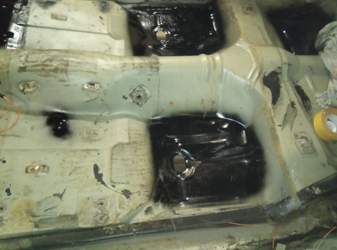

Abschließend wurde im Innenraum alles mit Rostschutzlack und am Unterboden mit Rostschutzwachs behandelt.
Da die Fußräume hinten und ein Teil unter der Rückbank einen leichten Oberflächenrost Ansatz hatten, bekamen auch diese Stellen eine Rostschutzbehandlung.
erste-grundierungerste-grundierung
fertig-vornefertig-vorne
fertig-hintenfertig-hinten

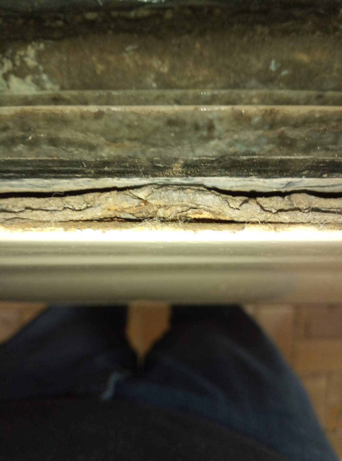

Seitenscheibe
Wie auf den Bilden zu den Hohlräumen weiter uten schon ersichtlich ist und die feuchte Dämmung ebenfalls schon dafür gesprochen hat war die hintere Seitenscheibe undicht.
Nach der Demontage des Vinyldach wurde wie schon einmal angesprochen, eine Chromleiste aus dem Zubehör verbaut/verklebt. Nach dem ich diese entfernt hatte kam die alte Dichtmasse zum Vorschein. Den statt die alte Dichtmasse zu entfernen wurde die Leiste nur mit Silikon oben drauf geklebt. Wie man an den folgenden Bildern erkennen kann, war das nicht die beste Idee.
dichtung-altdichtung-alt
Also hab ich die alte Dichtmasse soweit es ging entfernt und auch den Rost an der Kante rundherum soweit weit wie möglich freigelegt und mit Rostumwandler behandelt. Zum Glück war das meiste nur in der obersten Blechschicht. Die Kante selbst ist immer noch stabil.

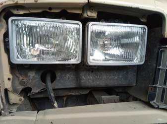

Auffällig war das die Frontmaske unterhalb der Scheinwerfer, ähnlich wie mit einer Blechschere aufgeschnitten, aufgebogen war. Bis dahin habe ich mir nichts weiter dabei gedacht.
Nach dem ich für die nachträgliche Montage der Gummideckel für die Schweinwerfer die Chromabdeckung vom Grill abschrauben musste, konnte ich sehen das die Frontmaske an der Stelle zurecht gedengelt wurde.
ansicht-mit-abstandansicht-mit-abstand
ansicht-von-nahemansicht-von-nahem
frontblech-gesamtfrontblech-gesamt
frontblech-linksfrontblech-links
frontblech-rechtsfrontblech-rechts

Der Beifahrerfußraum musste auf Grund von Lochfraß schon geschweißt und instandgesetzt werden. Der Grund für den Rostbefall war ein, über längere Zeit, undichter Wärmetauscher. Die Feuchtigkeit konnte auf Grund der stärke des Innenraumteppichs nicht entweichen und führte zwangsläufig zu Rostlöchern. Der Wärmetauscher wurde daraufhin gegen einen neuen ersetzt. Nach dem Schweißen wurde alles versiegelt und gegen neuen Rost geschützt. Seit dem ist alles trocken.

An dieser Stelle möchte ich kurz auf die Dichtungen der Karosserie eingehen. Die Türdichtungen an den Türen selbst waren, als ich den Buick bekommen hatte, komplett zerbröselt und hart. Dies habe ich gegen neue von Steele Rubber aus den USA ersetzt. Die Türdichtungen an der Karosserie wurden dem Anschein nach schon einmal in den USA erneuert. Diese Dichtungen sind aber wohl eher „Meterware“ gewesen da sie nur bedingt zum Buick passen. Daher dichten sie auch nicht zu 100% ab. Bei der Beifahrerseite habe ich durch das Anbringen einer zusätzlichen Moosgummi Dichtung einer Verbesserung erzielen können.
Steele Rubber hat auch diese Dichtungen nach originalem Vorbild im Programm und werden spätestens in der Winterpause gegen die aktuellen ausgetauscht.
Da alle Scheiben von Werk aus nur geklebt sind und der Kleber über die Jahrzehnte natürlich altert und schrumpft, mussten an der Front- bzw. Heckscheibe ein paar Stellen nachgearbeitet werden.
Die Seitenscheibe hinten rechts wurde von mir komplett neu eingeklebt da diese deutlich sichtbar undicht gewesen ist. Da durch den Feuchtigkeitseintritt die Dämmung unterhalb der Rückbank feucht und modrig war, wurde diese von mir komplett gegen eine neue aus dem Oldtimer Zubehör ausgetauscht. Seitdem ist alles trocken und auch der modrige Geruch im Innenraum ist weg.

Ich habe mir nach dem Kauf als erstes die originalen Werkstatthandbücher von Buick (Technik) und Fisher (Karosserie) aus dem Jahr 1975, sowie eine auf Deutsch verfasste Betriebsanleitung (wurde für Schweizer Modelle herausgegeben) zugelegt. So ausgestattet konnte es mit den ersten Reparaturen und Verbesserungen los gehen.

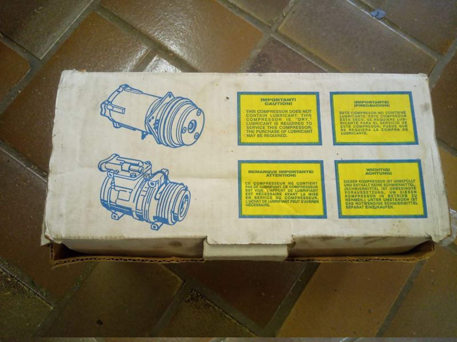

Die Klimaanlage wurde schon 2020 in den Staaten auf R134a umgerüstet und funktioniert.

Probleme hatte ich am Anfang auch beim Anlassen aber nicht der Motor oder der Anlasser selbst waren der Grund, sondern eine nicht fachgerecht montierte Masseleitung von Batterie zum Motor. Das Massekabel wurde schon nach kurzem orgeln richtig heiß. Das Problem war wohl das bei der Montage des Kabelbaum die Kontaktfläche am Motor nicht gereinigt wurde. Die Batterie hatte nur über den kurzen Gewindegang einen Masseschluss gehabt. Nachdem ich alles von Öl und Dreck befreit und den Bereich um das Gewinde am Motor mit Schleifpapier behandelt hatte, war das Thema auch schon behoben. Ich vermute das ein zu hoher Übergangswiderstand an dem Punkt beim betätigen des Anlassers der Auslöser war.

- Fußraum vorne rechts geschweißt und Instandgesetzt

- Verkabelung zur Lichtmaschine überarbeitet
- Masseverbindung von Batterie zu Motor verbessert

- Zündkerzen erneuert (AC Delco R45TSX)

- Schlauch für die Ansauglufterwärmung erneuert

- Scheinwerfer auf EU-Norm umgerüstet
