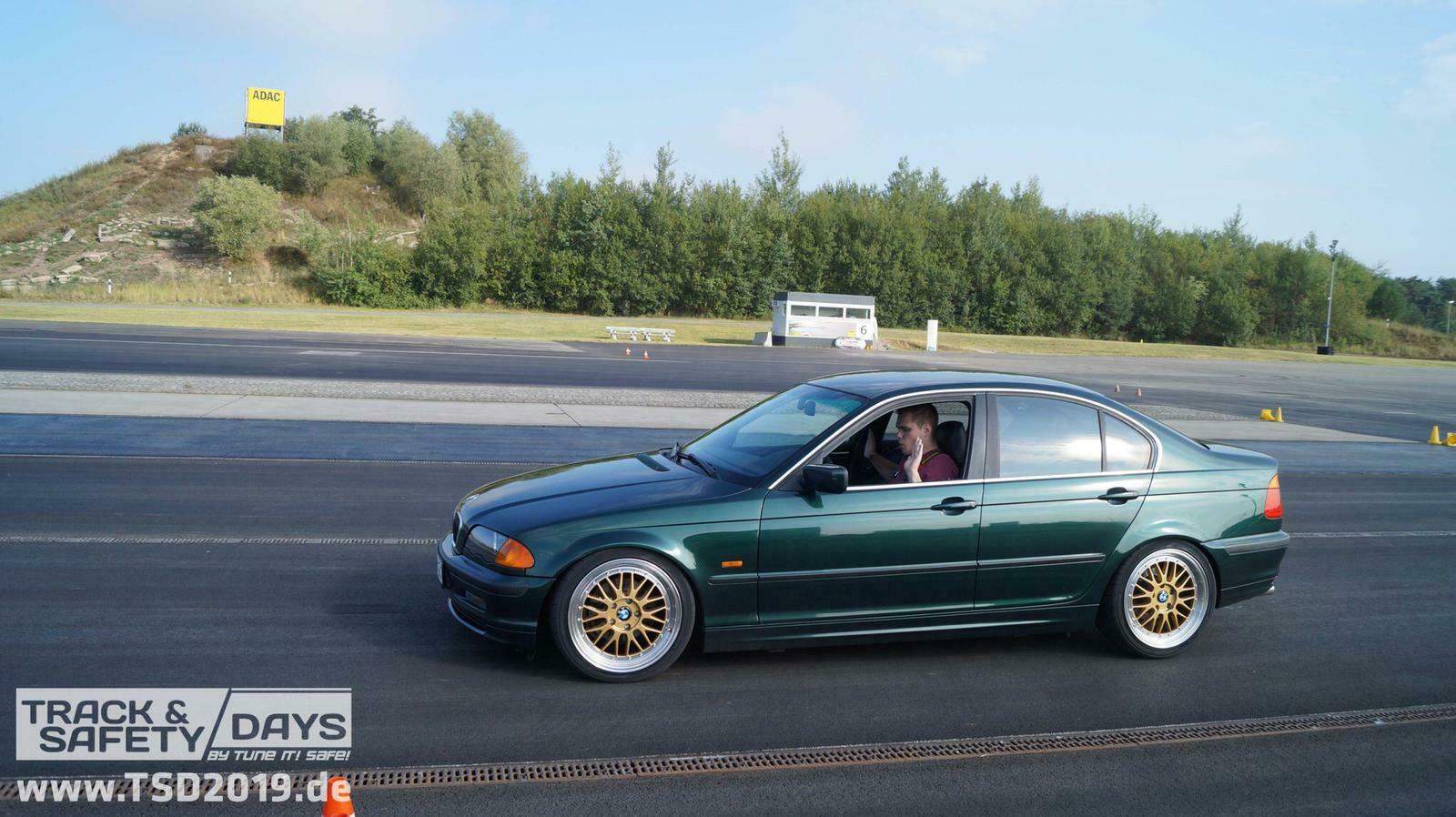

Als letzten Schritt gab es Ende Juli den TÜV Termin für Einzelabnahme der Umbauten nach §21 und Hauptuntersuchung. Ich war hierbei ziemlich nervös. Nicht weil ich an der Qualität meiner Umbauten gezweifelt habe, sondern weil ich befürchtete etwas übersehen zu haben. Ein halbes Jahr im Voraus habe ich mich nämlich mit drei Kollegen bei den Track and Safety Days angemeldet. Hierbei handelt es sich um ein Fahrsicherheitstraining welches speziell für umgebaute Fahrzeuge ausgelegt ist. Dieses sollte drei Tage später stattfinden. Bedeutet ich hatte genau einen Versuch, damit ich Abnahme, TÜV und Anmeldung noch an einem Tag unter den Hut bekomme. Sollte das nicht funktionieren, würde meine Teilnahme ins Wasser fallen. Ich hatte glücklicherweise einen sehr freundlichen Prüfingenieur, der den guten Zustand des Fahrzeuges und die fachgerechte Durchführung der Umbauten lobte. Außer einer kaputten Blinkerleuchte, welche ich noch vor Ort wechseln konnte, gab es nichts zu beanstanden und somit gab es sowohl die Abnahme als auch zwei Jahre den Segen des Prüfers.
Warten auf die WiederzulassungWarten auf die Wiederzulassung
Und nachdem ich nun schon die ersten 1000 km nach Anmeldung gefahren bin, inklusive dem Fahrsicherheitstraining, wo ich mal ein wenig die Grenzen austesten durfte, kann ich eine erste Bilanz ziehen. Hat es sich gelohnt? Finanziell bestimmt nicht (wohl eher ein Desaster :D ). Aber irgendwie gibt mir der Wagen nun genau das was ich gesucht habe. Er wirkt nicht mehr so brav und harmlos, sondern vermittelt einem ein wenig das Gefühl eines Gokarts. Durch die straffe Abstimmung wirkt er sehr handlich und ist gut beherrschbar. Mit jeder schnell gefahrenen Kurve scheint der Wagen einem sagen zu wollen „Da geht noch was!“. Somit kann ich für mich sagen: Egal was es gekostet hat, mir ist es das Wert. Es sind auch schon viele weitere Umbauten in Planung. Eventuell gehe ich darauf auch mal näher ein, dieser Artikel war ja nur ein grober Überblick.
Track and Safety DaysTrack and Safety Days

Wird der jetzt für die Piste komplett gestrippt und mit Käfig, Schalen und Hosenträgergurten versehen?
Fri Aug 16 10:48:38 CEST 2019    |    niclas1234
Alter...mehr fällt mir dazu echt nicht mehr ein :D
Hast du was vernünftigeres von mir erwartet? :D
Jetzt wo der Beamer umgebaut ist kann die Corvette ja jetzt kommen :D :D :D
Ich glaube du hast den Teil mit den Kosten überlesen :p
Mal sehen wohin die Reise führt. Ich bin mir da selber noch nicht so ganz sicher. Recaro Pole Position sind zwar angedacht, bedeuten aber wieder eine unheimlich investition. Mal sehen ob und wann ich dafür Geld über habe.

17" würden für den Renneinsatz auch gut funktionieren + eventuell aber "nicht" garantiert leichter.
Wenn etwas mehr Gummi da ist, ist in manche Lagen der Grenzbereich etwas weiter.
Ok so extrem ist das hier ja nicht! 18"sind ja eig schon Werksreifen in der heutigen Zeit. Bei extrem geringen Querschnitt ist der Grip irgendwann auch deutlich geringer.
Mon Aug 26 07:33:30 CEST 2019    |    niclas1234
Dönerporsche
Wenn überhaupt, dann Dönercorvette :p
Sieht richtig gut aus mit dem Grünen Lack und den Felgen. Top!
Hoffe die Blinker bleiben orange, das gibt einen schönen Kontrast.
Danke :) Blinker bleiben definitiv. Ich wehre mich seit Jahren gegen die leute, welche mir zu weißen Blinkern raten.
Bin ich ganz bei dir. Die 18er sind zwar nicht bleischwer, aber auch nicht leicht. Mit guten 17" könnte man noch gewicht sparen. Die Felgen kam nur aus optischen Gründen aufs Auto (und weil sie günstig waren). Man muss aber Sagen der Reifen kann so noch recht gut arbeiten. Aktuell fahre ich 225/40 R18 und damit hat man noch eine recht hohe Flanke.
