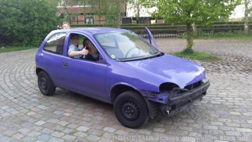

heute geht es weiter mit den Geschichten vom Corsa. Beim letzten mal haben wir den Innenraum so weit es geht von unnötigem Gewicht, sprich Ausstattung, geleert. Nun ging es weiter mit der Außenhaut des Corsas. Bereits beim letzten mal haben wir die Stoßstange vorne sowie die Scheinwerfer demontiert. Damit war aber noch nicht genug Gewicht gespart. Es ging weiter im Text.
Ausfahrt im TraumwagenAusfahrt im Traumwagen
Blick aufs InteriorBlick aufs Interior
Rostige AussichtenRostige Aussichten
Was kann so aus einem Motorraum raus, was kein Mensch je benötigt? Genau: Der Wischwasserbehälter. Wozu wischen, wenn ich später keine Scheibe mehr habe? :D Also raus damit. Die Schläuche und Düsen gleich mit. Als nächstes kam der Wischermotor samt Wischerblättern und Gestänge. Dann der Innenraumfilter samt Gehäuse. Lichtmaschine kommt vorerst noch nicht ab, da wir noch keine Lust haben andauernd die Batterie zu laden. Luftfilterkasten ist auf dem Feld vielleicht auch gar nicht mal so blöd. Wer weiß welchen Müll man da einsaugt. Also ging es hinten am Auto weiter.

Heckklappe? Das ist was für Weicheier. Raus damit! Seitenscheiben samt Gestänge und allen möglichen Innereien, welche sich in einer Tür so verstecken, wurden auf direktem Weg mit entsorgt. Die Scheiben wollten wir eigentlich bereits demontieren, aber da haben wir unsere Rechnung ohne den Kleber gemacht. Beim Versuch diese nach außen raus zu treten viel uns dann auch auf warum das nicht so wirklich klappt. Schade, aber so müssen die Scheiben warten bis passendes Werkzeug da ist. Auf einen Haufen Scherben im Innenraum haben wir nun mal nicht wirklich Lust. Die Rückleuchten durften auch ihren Weg auf den Müllhaufen finden.
Der "Rasenmäher"Der "Rasenmäher"
An der Außenhaut wurden die Radlaufverkleidungen entfernt. Auf dem Feld zählt immerhin jedes Gramm. Die hintere Stoßstange war besonders witzig. Nicht nur einen große und Wohlgenährte Spinne hatte es sich hier unter gemütlich gemacht (Wäre meinen Freundin da gewesen ohoh :D ), nein, der Rost hatte hier sein wahres Paradies gefunden. Das Blechkleid hierunter hat Ähnlichkeit mit einem Schweizer Käse. Könnt ihr auch wunderbar auf den Bildern sehen.
Sonntagstour 1Sonntagstour 1
Sonntagstour 2Sonntagstour 2
Nun hat der Kabelbaum noch seinen Probleme bereitet. Der gesamte Kabelbaum nach hinten bestand eigentlich nur noch aus der Stromversorgung für die Rückleuchten Ich hatte den Seitenschneider schon in der Hand, als mir ein Gedankenblitz kam. "Sag mal da ist doch die Benzinpumpe dran oder?" Ja natürlich ist da Die Benzinpumpe dran. Also durfte ich den ganzen Kabelbaum auseinander pflücken um an Ende die zwei Kabel der Benzinpumpe und ein Massekabel übrig zu lassen. Alles andere wurde raus getrennt und entsorgt. Ich muss nun zwar später leider mir im Stromlaufplan die Kabel vom Bremslicht raus suchen, aber damit kann ich auch noch leben.
So viel Kabel für so wenig TechnikSo viel Kabel für so wenig Technik
Langsam bekommt man ÜberblickLangsam bekommt man Überblick
Zwischendurch haben wir auch mit mehreren Freunden zusammen einen Probefahrt gemacht. So ohne Gurte und nur einem Sitz welcher nicht verschraubt ist, war das schon abenteuerlich. Anbei ein kleines Video für die interessierten. Hierbei kann man übrigens was tolles mit der Benzinpumpe anstellen. Wenn man beim Anfahren einfach mal schnell das Massekabel abzieht denkt der Fahrer gerne mal er wäre zu doof ein Auto zu steuern. Wirkt halt wie ein normales Abwürgen wenn man nicht drauf achtet. Keine Angst mich hat man so auch reingelegt :D :D :D

Genau an diesem Teil des Autos ging es auch bei der letzten Schrauberstunde weiter. Wir haben den Corsa mit dem Frontlader meines Kumpels kurzerhand angehoben, um an den Auspuff zu kommen. Dieser muss für das Rennen neu verlegt werden um Beschädigungen zu vermeiden. Darüber gibt es aber nächstes mal mehr Auskunft. Jedenfalls haben wir den Auspuff samt Hitzeschutzblechen Stufenweise demontiert und zwischendurch immer mal einen Soundcheck gemacht. Man ich kann euch sagen, so ein 1,2 L Vierzylinder wird ohne Auspuffanlage schnell mal zum V8. Zumindest so laut. Klingt eher nach Trecker, aber der Krach ist Ohrenbetäubend. Leider haben wir hier es versäumt eine Aufnahme zu machen.
