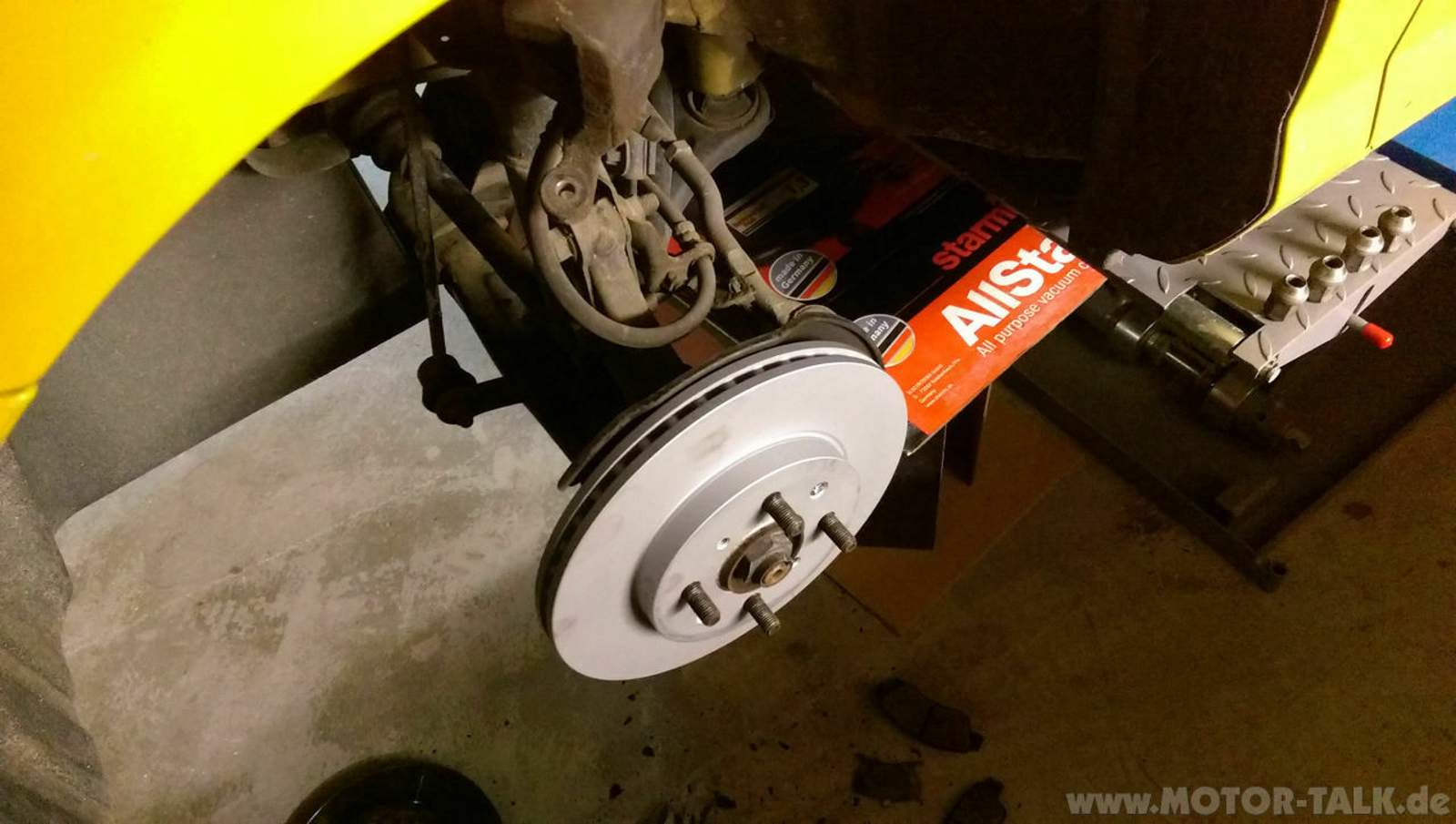

Neue ScheibeNeue ScheibeWie angekündigt jetzt noch die vorderen Scheiben wechseln. Dazu Räder weg, Bremssattelrückseite gegen den Belag auf der Vorderseite mit einer Schraubzwinge zusammendrücken um Spiel in die Bremse zu bekommen und Platz für die neue Scheibe und Beläge zu schaffen.
Anschließend den Bremssattel und die Bremssattelhalterung abschrauben. Den Bremssattel zur Entlastung der Bremsleitung oben ins Federbein hängen. Bremsbeläge entfernen, deren zwei Unterlegbleche zur Seite packen und die Bremsbelagführung im Bremssattel reinigen.
Das Lösen der zwei Kreuzschlitzschrauben in den Scheiben geht ohne Schlagschrauber üblicherweise nicht. Häufig sind die Gewinde auf der Rückseite der Scheibe noch zusätzlich angerostet und die Schraube lässt sich zum Ende hin nur noch mit einer Wasserpumpenzange ganz herausdrehen.
Jetzt die Scheibenauflage am Radlager reinigen und die neue Scheibe aufsetzen. Zur Befestigung die neuen Schrauben aus dem Bremsscheibensatz benutzen. Die neuen Bremsklötze einsetzen (Unterlegbleche nicht vergessen) und die Bremssattelhalterung sowie den Bremssattel wieder anschrauben (Drehmoment beachten und Schraubensicherungslack benutzen).
Beim ersten mal bremsen ist große Vorsicht geboten. Nicht nur dass es extra Pedalweg benötigt bis die Bremsklötze nach dem Einbau wieder an der Scheibe anliegen auch ist der Reibwert der heute meist lackierten Scheiben sehr gering bis die Lackschicht heruntergebremst wurde. Also besser nicht zu forsch herumrangieren und die Sache bei der ersten Fahrt ruhig angehen lassen.
