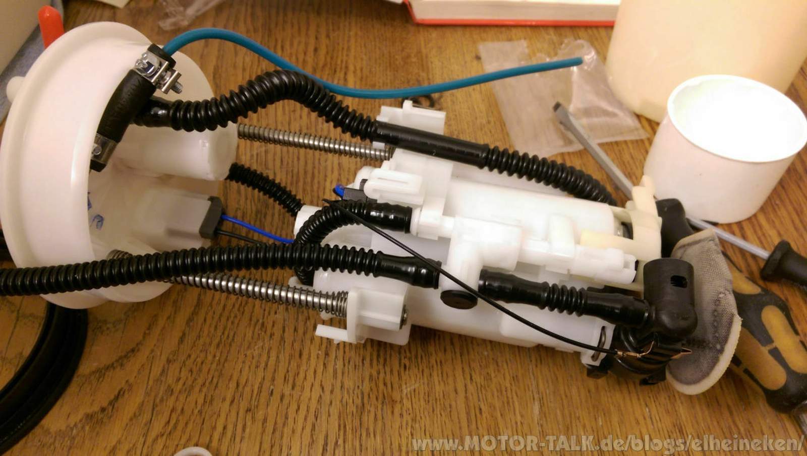

Neu und alt (blaue Leitung: Standheizung)Neu und alt (blaue Leitung: Standheizung)Links der neue "FIlter" recht der alte Tankeinsatz. Hier ist anzumerken dass es sich um einen original Honda-Filter handelt. Ersatzteilnummer 16010-SAA-000 (Filter mit O-Ringen, Kabeln und Metallclip).
Im Zubehörhandel und bei Youtube werden teilweise Fremdhersteller verbaut. Diese tauschen nur den unteren weißen Teil. Das bedeutet es werden wesentlich weniger Teile ausgetauscht und auch andere O-Ringe benötigt.

Die Socke bleibt übrigens dran. Der Filter ist das komplette linke Teil auf diesem Foto :D
Fri Feb 09 21:01:43 CET 2018    |    salieridai
Ja wie? Wo ist denn das Filterelement? Sieht für mich vom Bild her nur für die Halterung der Benzinpumpe aus
Edit: Muss aber was dran sein, sonst würde das Teil nicht als Kraftstofffilter gelistet sein: https://www.autoteile-teufel.de/.../16317?modelPage=true
Dann muss das Filterelement sich irgendwo in dem weißen Plastegehäuse verstecken :D
Das hätte man auch deutlich einfacher lösen können. Filtersocke im Tank und Leitungsfilter unterm Auto

Korrekt erfasst und Ja :D
PS: In diesem Video wird ganz am Ende der Filter aufgesägt. https://youtu.be/C_I55rV3Lnw

Das Auto startet, wenn man entweder lange orgelt, oder halt 4 bis 5 Mal kurz probiert. Weiterhin hat es Schwierigkeiten, wenn man schnell Vollgas gibt - da fängt es an zu ruckeln, ansonsten - wenn es gestartet hat - läuft es normal.
Ärgert man es oft mit Vollgas oder Starten, kommt die Motorleuchte und mein Diagnosegerät liest den Fehler P0171 - Kraftstoffanlage, Gemisch zu mager.
Meine Einschätzung ist, dass die Werkstatt beim Eibau einen Fehler gemacht hat, oder die ganze Fördereinheit nicht in Ordnung ist. Leider sind wir mittlerweile umgezogen, so dass die Werkstatt nicht mehr nachbessern kann. Eine Honda Werkstatt hier in der Nähe würde wieder die ganze Kraftstofffördereinheit tauschen - für weitere 1000€.
Ich habe jetzt aus der Autoverwertung eine gebrauchte Ktaftstofffördereinheit bestellt und hoffe, dass es damit behoben wird. Wenn jemand sonst Ideen hat, woran es liegen sollte, gerne schreiben.
