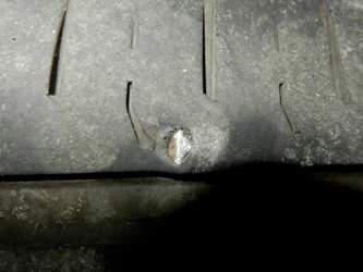

Eigentlich erst im November geplant brachte uns das Souvenir, welches unser Jazz unterwegs eingesammelt hatte, in Zugzwang. Zeit die Hebebühne abzustauben und das übliche Programm durchzuziehen.

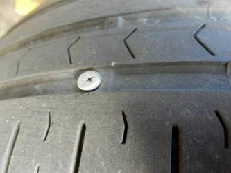

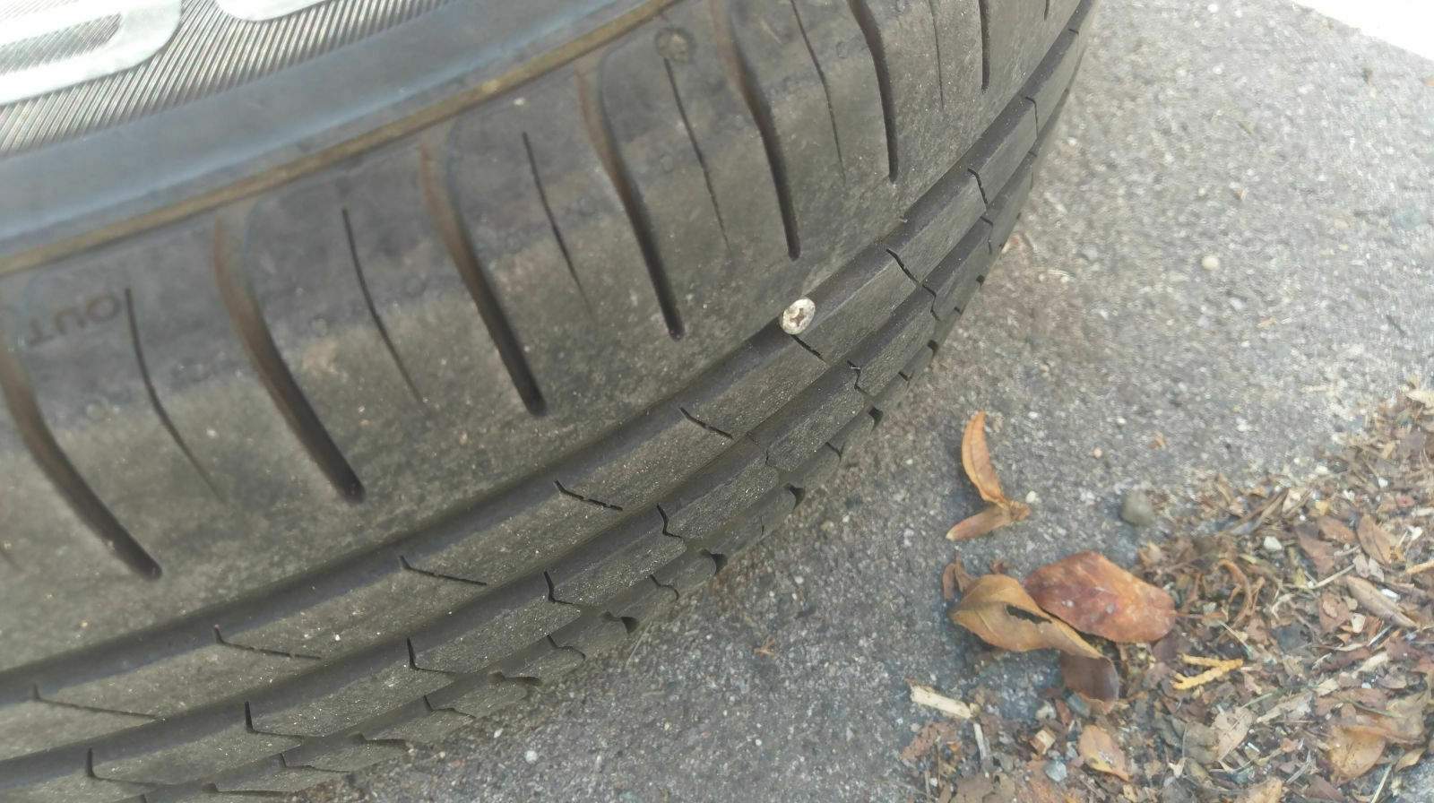

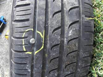

Gehört da nicht hinGehört da nicht hinDie Schraube im Hinterreifen war der Klassiker: Mit dem Vorderrad drüber fahren - Schraube stellt sich auf - und dann zielsicher mit dem Hinterrad aufgesammelt.
Blöd aber wenigstens mitten ins Profil. So haben wir zumindest die Chance den Reifen flicken zu lassen. Ein Freund von mir kennt sich damit aus und bekommt daher am Montag das Rad vor die Garage gestellt.
Als Ehefrau eines Schraubers hatte meine Frau kein Problem in der Tiergarage ihres Arbeitgebers das Ersatzrad aufzuziehen.
mickrig aber funktioniertmickrig aber funktioniertKleiner Tipp am Rande: Beim Reifendruck kontrollieren das Ersatzrad nicht vergessen, sonst wechselt man nur von einem platten Reifen zum nächsten .. war aber dieses mal nicht der Fall :D

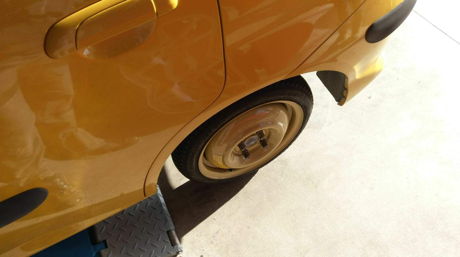

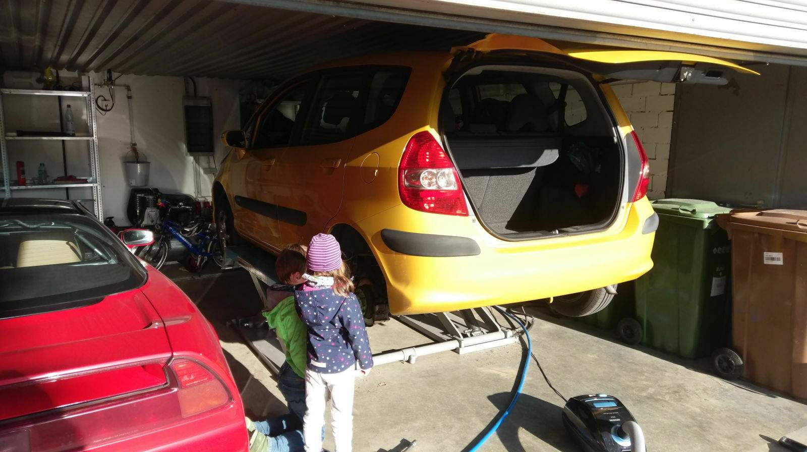

Samstagmorgen, aufstehen, frühstücken, Arbeitsklamotten anziehen und die Kinder mit dem Hinweis das der Schlagschrauber zum Einsatz kommt in die Garage locken - und schon kann es los gehen.
Kinder temporär aus der Garage bitten, aufpassen dass kein Gegenverkehr die Straße vor der Doppelgarage kreuzt, Jazz auf die Bühne.
HilfsmechanikerHilfsmechanikerRampenverlängerungen hinten (weil da ist das Auto leichter) einrasten, Gummiklötze unter die Aufbockpunkte und hoch damit. Keine Überraschungen mit der Hebebühne, funktioniert noch einwandfrei.
Bei der Gelegenheit gleich mal die Reserveradmulde aussaugen. Reserverad abmontieren und zusammen mit Wagenheber, Werkzeug und Verbandskasten wieder unter dem Boden des Kofferraums unterbringen.
Papa hält den Schlagschraube und der Nachwuchs darf abwechselnd kurz auf den Auslöser drücken - klappt hervorragend und alle haben Spaß dabei.

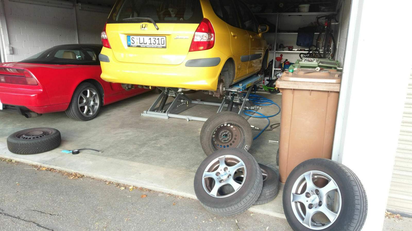

Nachdem alle vier Räder herunter sind geht die Arbeit im Alleingang weiter. Restprofil in die Unterlagen aufnehmen und gleich mal zwei neue Sommerreifen auf die Einkaufsliste aufnehmen.
auf halbem Wegauf halbem WegDa der Jazz zum Gammeln an der Bremsen der Hinterachse tendiert nutze ich den Reifenwechsel immer dazu die Führung der Bremsbeläge zu reinigen und mit ein wenig Kupferpaste wieder einzubauen.
Dabei kann man auch gleich die Belag- und Scheibenstärke kontrollieren, das dann auch an allen vier Rädern. Noch mehr für die Einkaufsliste: Neue Scheiben und Beläge für die Hinterachse.
Nachdem alles wieder zusammen gebaut ist kommen die Räder wieder drauf und werden vor dem herunter lassen des Autos mit dem Schlagschraube leicht angezogen.
Nun noch mal einen Blick auf den Unterboden werfen und alle potentiell rostig aussehenden Stellen mit Korrosionsschutzfett einsprühen und das Auto darf wieder herunter.
EndergebnisEndergebnisSobald die Kiste auf den eigene vier Rädern steht wird mit dem Drehmomentschlüssel auf Spezifikation nachgezogen. Radkappen drauf und raus aus der Garage.
Den defekten Hinterreifen in den Kofferraum, die zu ersetzenden Vorderreifen oben auf den Reifenstapel in der Garage damit man später nicht noch umschichten muss.
Etwas mehr Arbeit als ein einfacher Reifenwechsel aber so weiß man sauber über den Stand des Wagens Bescheid - der Winter kann kommen.

Gut übrigens, dass das Garagentor eine Gummikante unten hat - vergleiche das Foto mit der offenen Heckklappe ;)

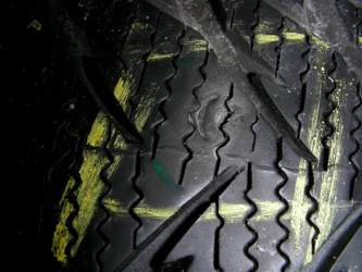

Zur eigentlichen Misere, ich hatte mittlerweile schon von jeder Sorte: Sechskant, rostiger Nagel, Kreuzschlitz, Schrapnell, und auch eine Geisterschraube. Aber keine so popligen Schrankrückwanddinger :p
Und hatte schonmal jemand von euch ZWEI Fremdkörper im SELBEN Reifen am SELBEN Tag? Nein? Ist ein Gefühl wie ein 6er mit Zusatzzahl :D

Was ein Aufwand! Rad drehen bis man an die Schraube kommt (ev. anheben), Schraube/Nagel raus ziehen, Loch mit Gleitmittel aufbohren, mit Spezialwerkzeug "Gummiwurst" einführen, überstehendes Ende abschneiden und Reifen wieder aufpumpen (Fußpumpe oder Kompressor für Zigarettenanzünder und fertig. Da ich weder ein Ersatzrad noch ein Notrad wegen LPG-Tank mitführe habe ich mir sowas besorgt: https://www.manomano.de/p/...t-30-vulkanisierungsstreifen-11884045#
Funktioniert prima. In den letzten Jahren 3 x verwendet.
Wed Oct 27 08:16:02 CEST 2021    |    kappa9
Zitatende
Und Deine Methode ist ganz klar verboten - egal, ob Du das schon hundert mal gemacht und Millionen KM damit gefahren bist.
Die Anleitung auf der Seite Deines Link hast Du schon gelesen, oder?
Da steht klar, dass es nur zur Pannenhilfe und nicht dauerhaft zulässig sei.
Und selbst das ist jur. umstritten, weil es leider viel zu viele Sparfüchse gibt, die aus falschem Geiz mit dieser Notlösung dann dauerhaft fahren
Quellen unter anderem:
§ 36 der Straßenverkehrszulassungsordnung, angewendet werden die Richtlinien für die Instandsetzung von Luftreifen und für die Beurteilung von Reifenschäden von 2001.
____
Es gibt zulässige Reifen-Reparaturmethoden, die je nach Schaden und anderen Voraussetzungen erlaubt sind. Dazu gehört in keinem Fall eine "Gummiwurst".
Die darfst Du bei Deinem Fahrrad verwenden, oder bei einer Handkarre, oder einem Kinderwagen...
Wed Oct 27 08:45:25 CEST 2021    |    Goify
Beim Fahrrad ist das mittlerweile eine gängige Reparaturmethode, wenn man schlauchlos fährt. Aber ich hätte da nicht so ganz das Vertrauen, wenn die Gummiwurst bei Tempo 220 oder mehr sich löst. Dann ist nämlich plötzlich ein sehr großes Loch im Reifen und das kann Instabilitäten hervorrufen. Das kann bei einem reinen Stadtauto noch gehen - macht es aber noch immer nicht legal.
Wed Oct 27 08:50:26 CEST 2021    |    kappa9
So ist es. Rostende Stahlkarkasse ist auch bei einem Reifenplatzer bei Tempo 100 auf der Landstraße kein Spaß
Diese Bestimmungen haben schon über viele Jahrzehnte bewährt ihren Sinn.
Ich verstehe nicht, wie man zu geizig für eine fachgerechte Reparatur z.B. mit Reifenpilz / Minicombi, oder eine echte Heißvulkanisation sein kann. Die gibt es beim ausgebildeten Reifenfachhandel schon ab ca. 30€
Aber auch dort wird der Stichkanal TROCKEN mit einer geeigneten Reibahle aufgerieben ohne jegliche "Schmiermittel". Diese verhindern eine Verbindung / Kaltvulkanisation.
Auch wird dabei vom Fachmann geprüft, ob der Stichkanal gerade (senkrecht zur Lauffläche) mit geringen Abweichungen ist. Schräge Durchstiche gelten als nicht fachgerecht reparierbar!
Im letzten Sommerurlaub musste ich für einen ca 6mm Schnitt in der Lauffläche meines E-MTB auch eine Gummiwurst verwenden, weil die Tubeless-Dichtmilch das nicht mehr geschafft hatte.
Das hielt dann so etwa 14TAGE. Dann habe ich den Mantel richtig repariert.
