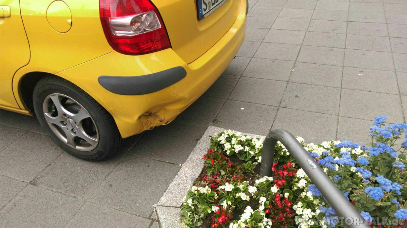

Am frühen Morgen, ich mit einem der Familienautos unterwegs, meine Frau mit dem Jazz. Kurz nach der Ankunft im Büro eine Nachricht mit Bild :(
Einmal Blumenkübel und zurückEinmal Blumenkübel und zurück Sah auf den ersten Blick nach einer kräftigen Umformung mit tiefen Kratzern aus ist aber auf dem Bild allein nicht eindeutig zu erkennen gewesen.
Vorteil des Jazz (als meistverkauftes Modell Hondas) sind eine reichhaltige Anzahl Drittanbieter. Unter anderem auch für Stoßstangen. Bei ebay gab es Lackierereien aus Berlin die (zumindest nach deren Beschreibung) passgenaue und in Originalfarbe (inklusive Metallic) lackierte Stoßstangen für unter 200 Euro verkaufen.
Bei Honda habe ich erst gar nicht nachgefragt was dort eine passend lackierte Stoßstange gekostet hätte aber unter 1000 Euro wäre da wohl nichts gegangen.

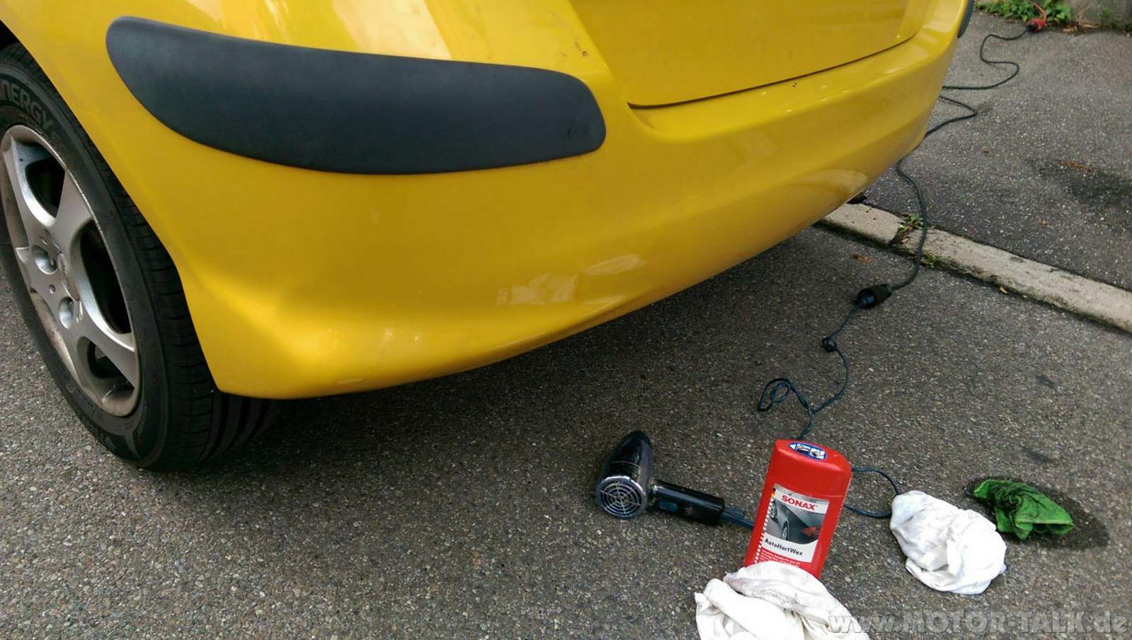

Beule weg, aber ..Beule weg, aber ..Bevor eine Bestellung rausging habe ich die Fotos noch einem Freund per Threema geschickt und der meinte ich sollte das so schnell wie möglich ausbeulen und in die Sonne stellen. Durch die Wärme würden die meisten Knicke wieder herausgehen.
Klingt eigentlich ganz plausibel, je nach Kunststoff natürlich. Der berühmte Delorean hat z.B. Stoßfänger die (sofern ich mich richtig erinnere) bei leichten Zusammenstößen durch einen Eimer heißes Wasser "repariert" werden können.

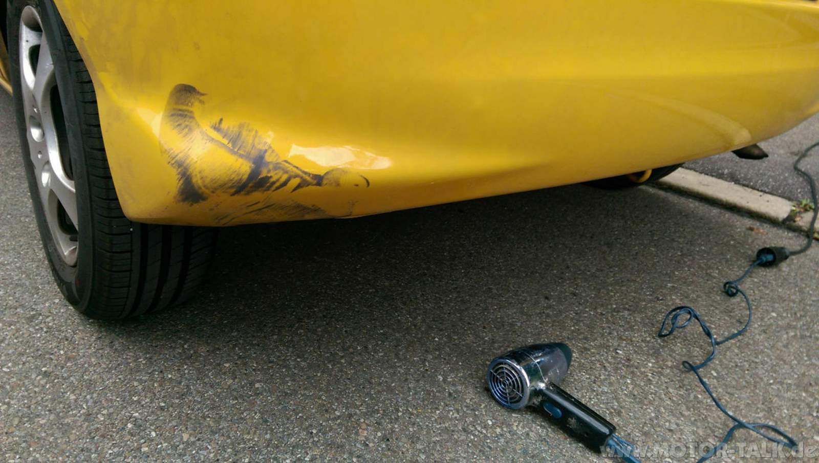

Da das Wetter alles andere als sonnig war musste zu Hause halt der Fön herhalten. Wenn man die Stelle von der Rückseite aus erwärmt kann man von außen übrigens gut spüren wann die Wärme durchgedrungen ist.
Nach dem PolierenNach dem PolierenMit Plastiktemperaturen von ca. 40 °C und etwas Krafteinsatz ließ sich die vorher widerspenstige Beule dann doch komplett herausdrücken :eek:

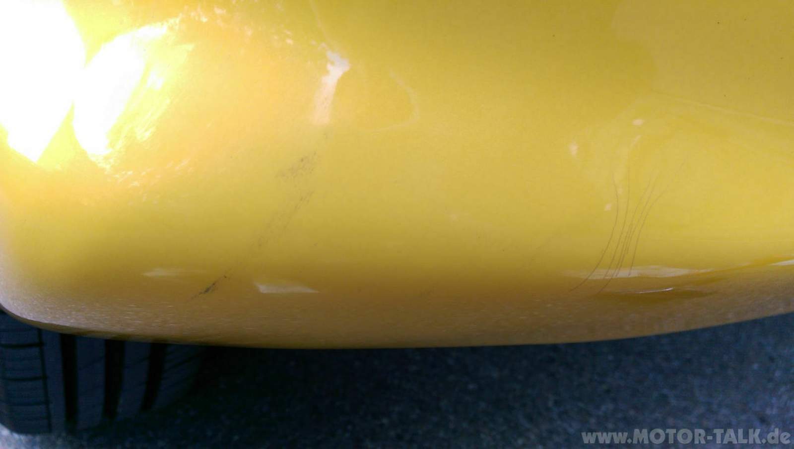

Den schwarzen Schmierern ging es mit Politur an den Kragen. Der Bügel aus dem Blumenbeet hatte glücklicherweise kaum etwas verkratzt sondern hauptsächlich Farbe verteilt.
Einfach ging es nicht aber mit dem Ergebnis kann man durchaus zufrieden sein, finde ich.
Außer einigen feinen Rissen und einem leichten dunklen Schatten ist nichts zu erkennen. Ich denke, da können wir auf eine neue Stoßstange verzichten ;)
Rechts die Risse, links der SchattenRechts die Risse, links der SchattenAngesichts des Alters von über 12 Jahren wäre ein Neuteil (bei der seltenen Farbe ist natürlich Essig mit Gebrauchtteilen) auch fast zu viel des Guten gewesen, da kann man Geld sinnvoller investieren. Andererseits möchte man auch nicht mit einer so großen und auffälligen Beule herumfahren..
So gesehen ärgerlich wegen des Parkremplers aber Glück gehabt, dass sich die Spuren so gut beseitigen ließen :)

@ToledoDriver82 : Teil des Tricks ist nicht zu lange zu warten. Der Kunststoff steht nach der Umformung unter Spannung aber mit der Zeit entspannt er sich in Richtung der neuen (verbeulten) Form. Ein Versuch ist aber trotzdem wert, denke ich.

Ich bin etwas irritiert über die "Politur". Wenn Du es mit dem Sonax Hartwax "poliert" hast und das Ergebnis schon so aussieht, dann probier es mal mit richtiger Politur und nimm das Hartwax als Lackschutz danach. Meines Wissens nach sind dort nämlich keine Schleifpartikel drin, somit ist die Polierleistung ziemlich gering.
Sun Jul 16 19:49:30 CEST 2017    |    ElHeineken
@Garbagecat : Man sieht auf dem Foto nicht alles was verwendet wurde. Das Wachs kam nur zum Schluss drauf.
