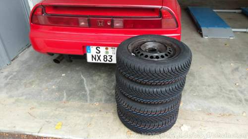

Was nicht warten darf sind natürlich der Wechsel von Sommer- auf Winterreifen. Da der Jazz das 100 % Auto ist welches auch bei starkem Schneefall oder ähnlich katastrophalen Wettersituationen nicht stehen gelassen werden kann bekommt er dedizierte Sommer- und Winterreifen.
Vier mal neuVier mal neuDie alten Winterschlappen waren auf der Antriebsachse bereits runter und außerdem auch schon 8-10 Jahre alt. Da wir den Wagen noch ein bisschen behalten wollen sollten also vier neue her.
Aktuelle Testergbenisse in der Jazz-Größe 75/65 R14 zeigten in Richtung Continental WinterContact TS 860. Per Online-Lieferung an die nächstgelegene Montagestation liefern lassen und gut? Leider mal wieder nicht :D
Der Händler meldete zwar das Abschicken aber dann keine weitere Informationen bezüglich der Ankunft .. nach ein paar Wochen und einer Rückfrage dann die Antwort: Sind schon lange angekommen ..
ca. 20 Euro und ein Werkstattbesuch später war dann alles bereit zum Wechsel. Gesamtkosten: 200 Euro.
