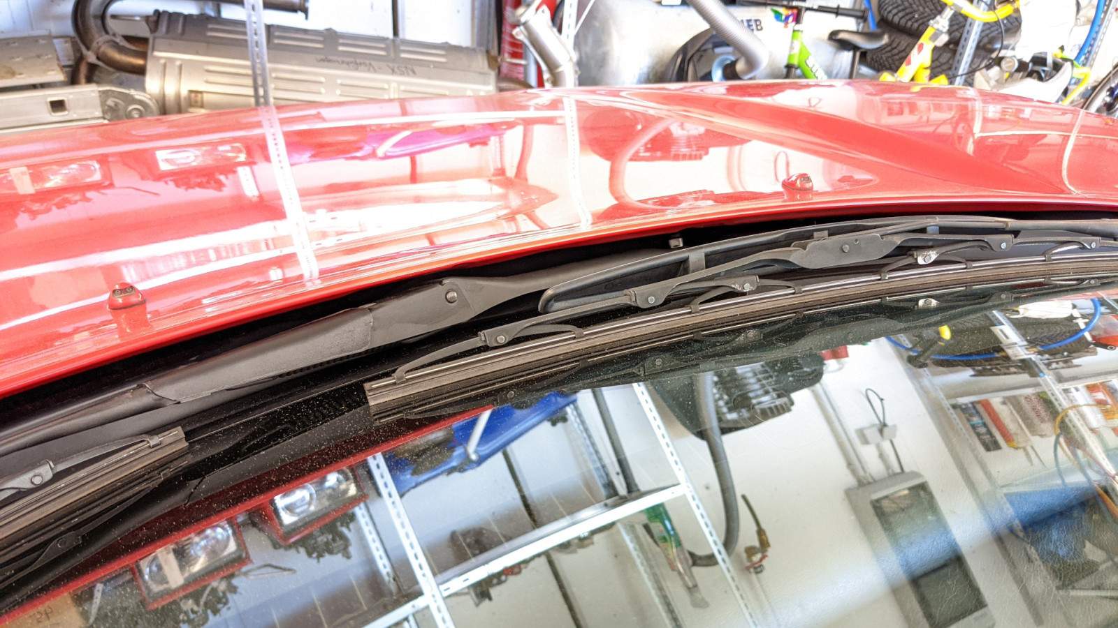

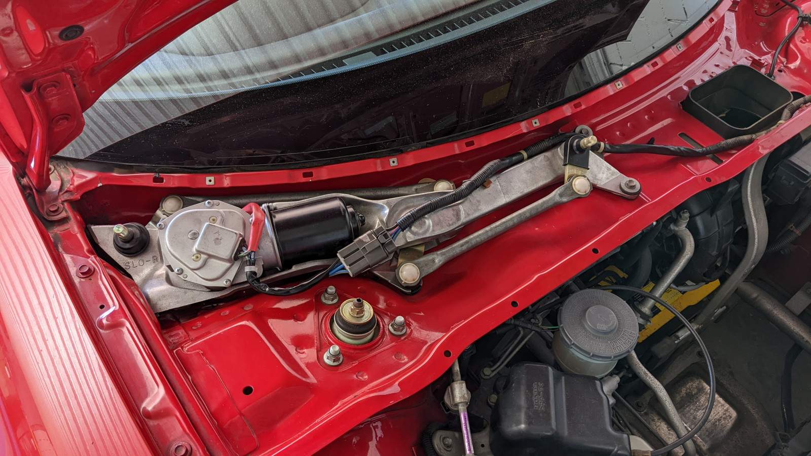

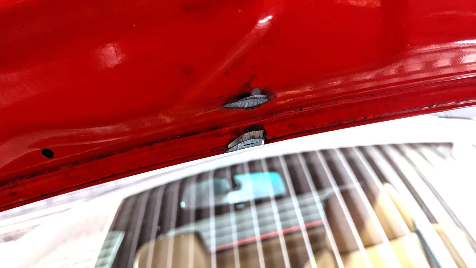

Schon seit dem Kauf des NSX war bekannt, dass der Scheibenwischer auf der Beifahrerseite unten an der Fronthaube kratzt. Da man ja meistens bei gutem Wetter unterwegs ist kein so großes Problem.
unschönunschönAuf der letztjährigen Reise durch die Republik tat es aber jedes Mal weh wenn man bei der Fahrt im Regen Alu auf Alu schrammen hörte.

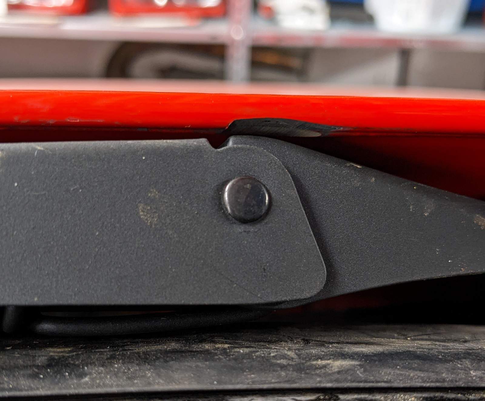

Eine erste Analyse zeigt leicht erhöhtes Spiel im Lager des Wischerarms. Der Arm selber schien, außer den Kratzern, keine Beschädigungen aufzuweisen.
Es wurde ein entsprechendes Thema im Forum in Groß-Großbritannien angelegt, auch um herauszufinden ob andere Leute ähnliche Erfahrungen gemacht haben.
über dem Anschraubpunktüber dem AnschraubpunktDabei kam als erstes heraus, dass man bei der Montage der Wischerarme aufpassen muss. Sie müssen beim Anziehen der Hutmutter in Richtung Scheibe gedrückt werden sonst kommt es ebenfalls zu Materialabtrag.

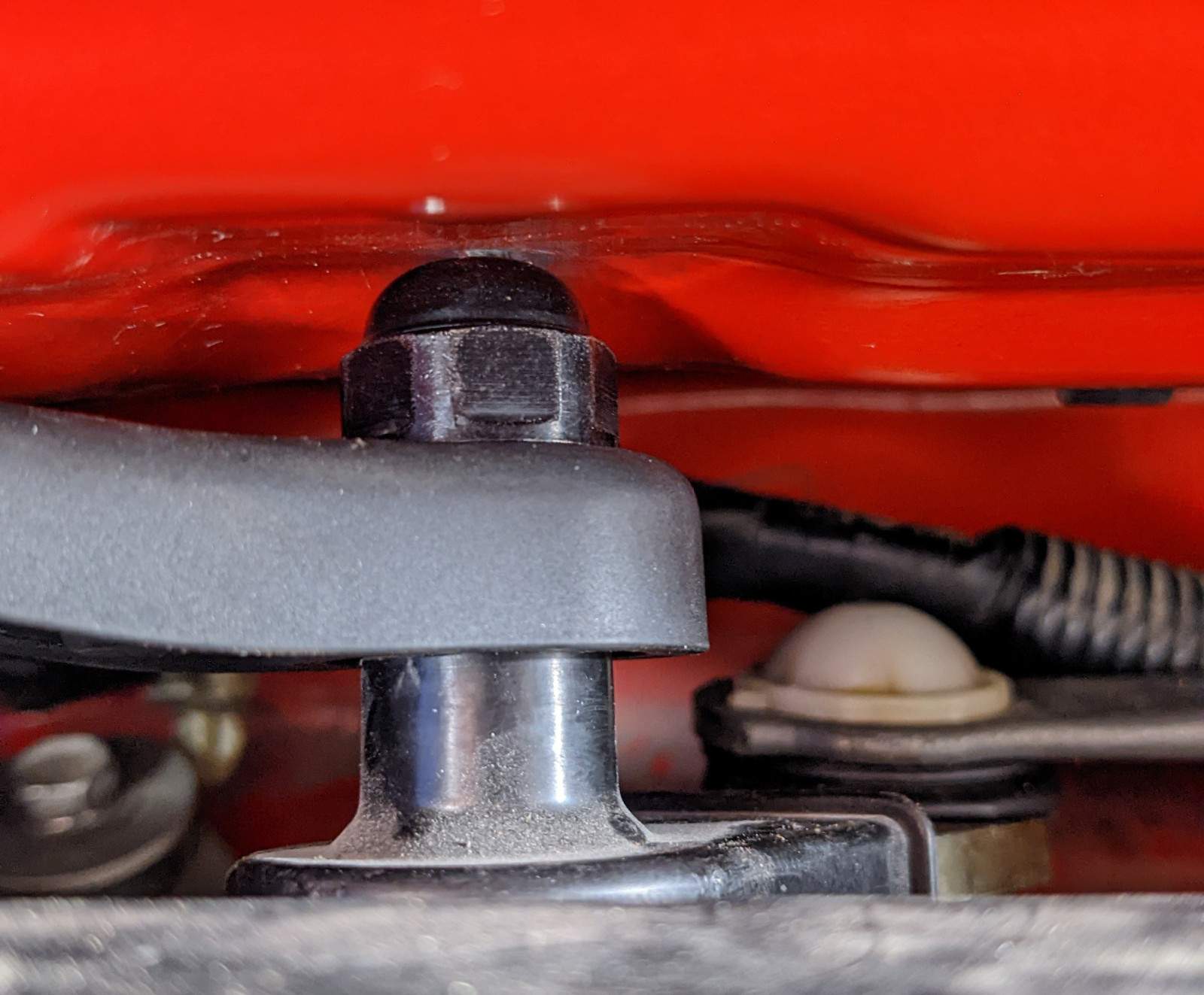

Es meldeten sich außerdem ein Fahrer, der unter dem selben Problem litt sowie etliche andere ohne, die Messungen und Infos zum Sollzustand beisteuern konnten. So misst man von der Oberkante der Haube zum Glas 50 mm (45 mm von der Unterseite zum Glas). Der Abstand zwischen Haube und Hutmutter beträgt im Idealfall 5 mm.
viel zu wenig Platzviel zu wenig PlatzBei mit waren es nur 45 mm von der Haube zum Glas und damit praktisch null Abstand zwischen Hutmutter und Haube (wenn man mit dem Daumen auf die Haube drückt setzt sie auf der Hutmutter auf). Die Haube sitzt so sehr dicht auf und der Wischerarm schrammt darunter hindurch.
Eine Vermutung war zunächst, dass die Gummis mit denen das Scheibenwischergestänge befestigt ist, sich mit der Zeit gesetzt hätten und dadurch alles in Richtung Haube gekippt wäre. Eine Lieferung neuer Gummis löste das Problem aber leider nicht.

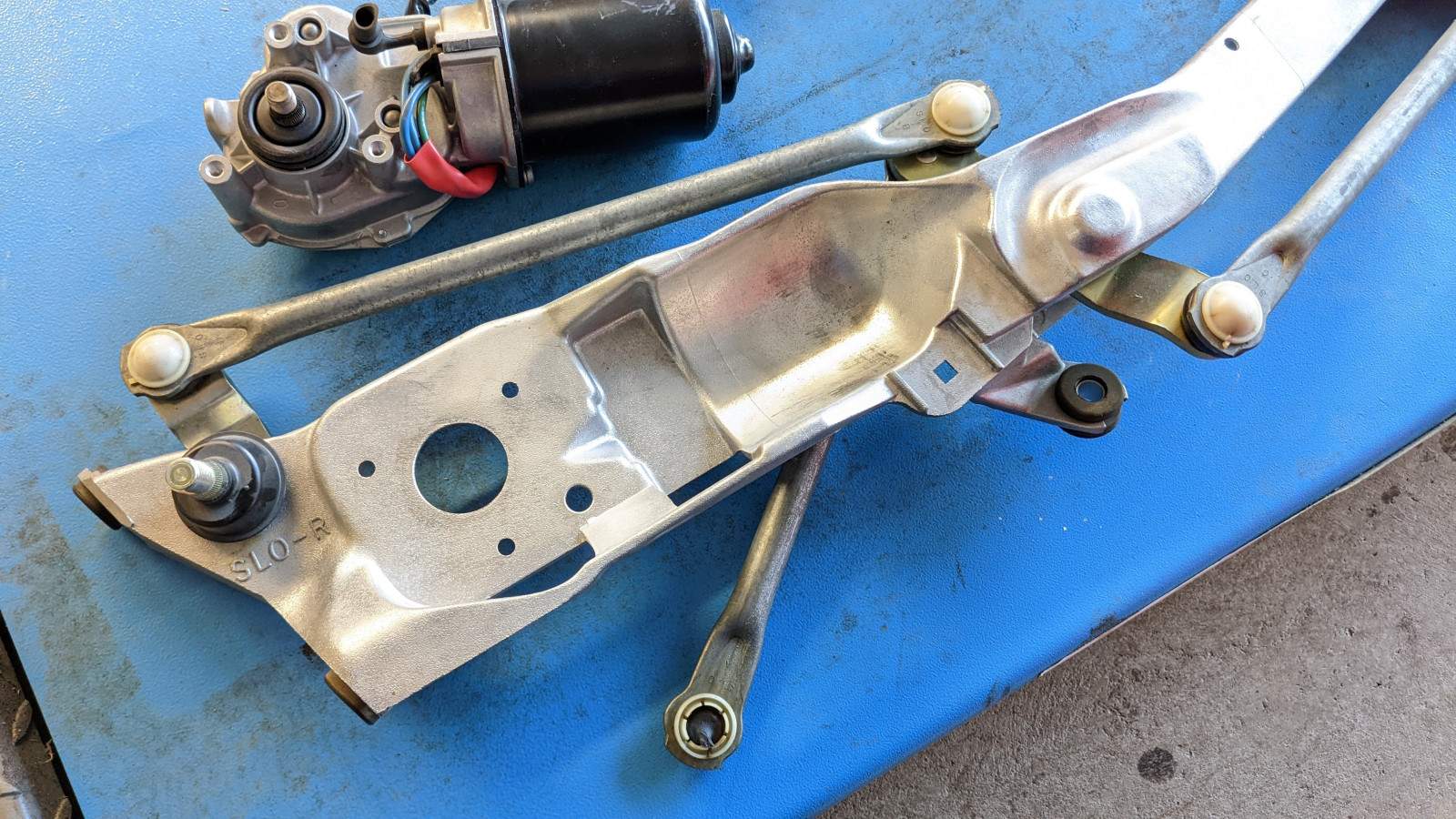

Nun musste also wohl ein neues Gestänge her. Auf Grund des Ukraine-Kriegs hatte die Japanische Post alle Flüge nach Europa eingestellt und die Frachtkosten hätten die bereits hohen Ersatzteilpreise noch überstiegen.
das "Gebrauchtteil"das "Gebrauchtteil"Glücklicherweise gab es jedoch ein Online-Angebot eines deutschen Hondahändlers für ein gebrauchtes und wirklich sehr gut aussehendes Rechtslenker-Gestänge zu einem vernünftigen Preis und inklusive Motor - also gleich zugeschlagen.
Nach der Lieferung stellte sich heraus, dass es praktisch neu und noch nie eingebaut war. Vermutlich wurde nur ein einzelnes Teil daraus benötigt (die Verbindung zum Motor), was aber problemlos aus dem alten Gestänge entnommen werden konnte.
immer noch zu wenigimmer noch zu wenigVoller Begeisterung wurde alles eingebaut aber auch wenn der neue Wischerarm nicht mehr schrammte so war der Abstand zwischen Haube und Arm weiterhin winzig und würde wohl bald wieder zu Problemen führen.

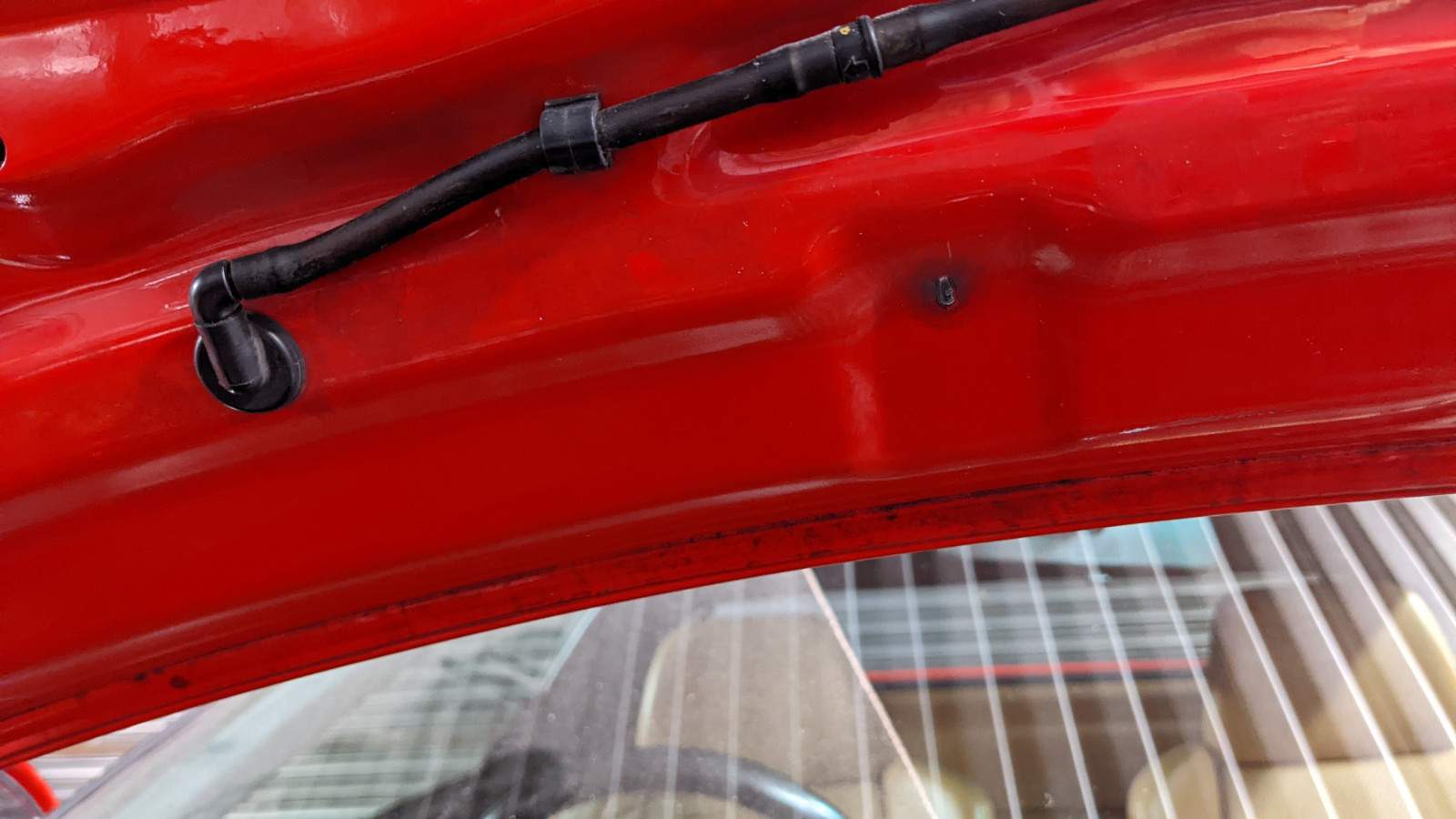

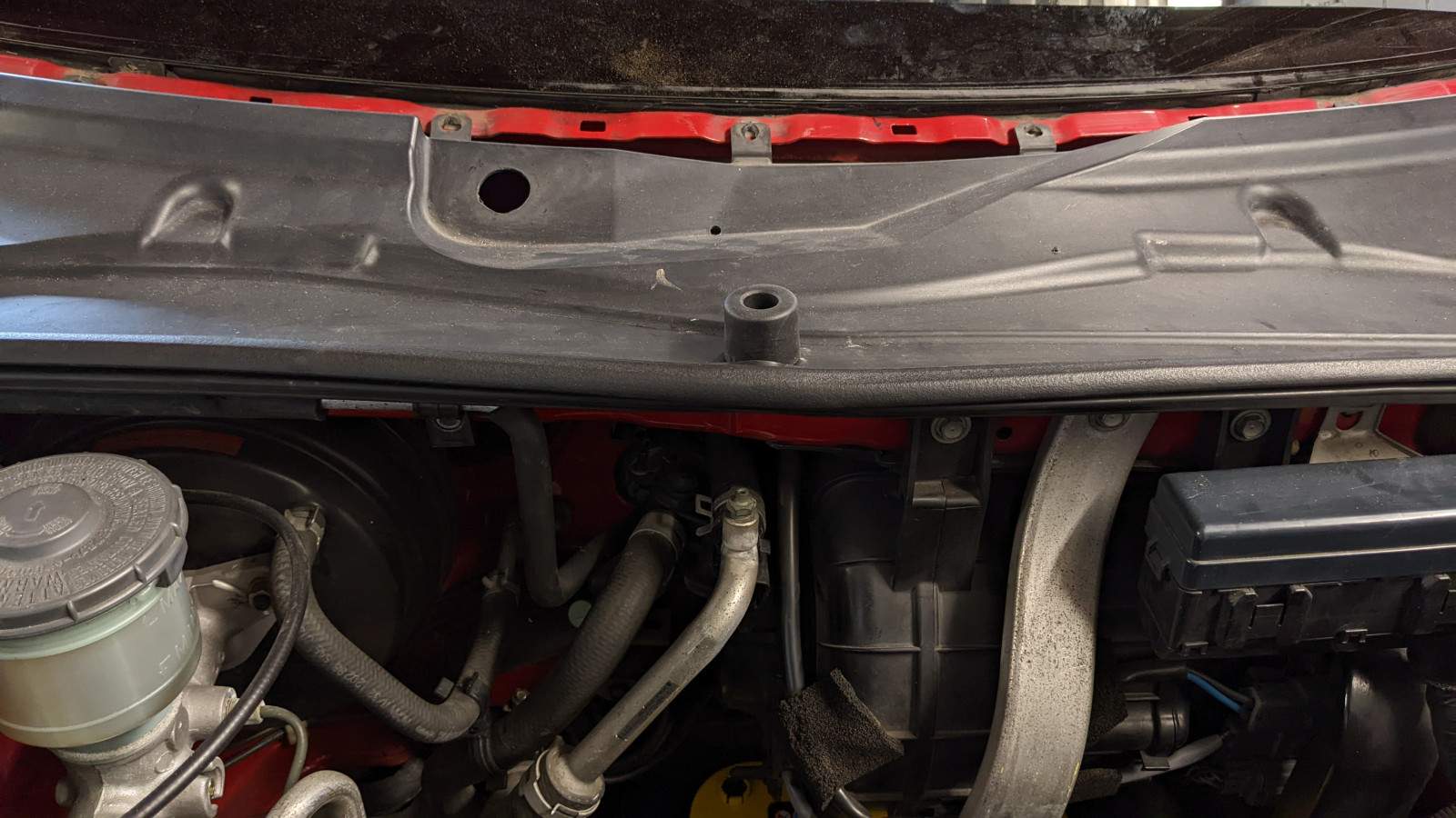

aus dem Baumarktaus dem BaumarktAus Verzweiflung versuchte ich daher mein Glück mit einem 25 mm Gummistopfen auf dem Querblech was überraschenderweise sehr gut klappte.
Die Haube wurde mittig ausreichend nach oben gedrückt, wobei sie seitlich nur minimal über die Kotflügel oder Klappscheinwerfer hinaus hoch kam.
Mangels Alternativen wurde beschlossen mit diesem Ansatz weiter zu machen - auch da es das geringste Risiko darstelle und notfalls jederzeit rückgängig zu machen ist.
Einbau GestängeEinbau GestängeNach weiteren Experimenten genügt schlussendlich eine Gummistopfen-Höhe von 20 mm die wirklich nur für die nötige Freiheit des Scheibenwischers sorgt und alle Ecken der Haube nur unmerklich erhöht - optisch ist bei geschlossener Haube nichts zu erkennen.

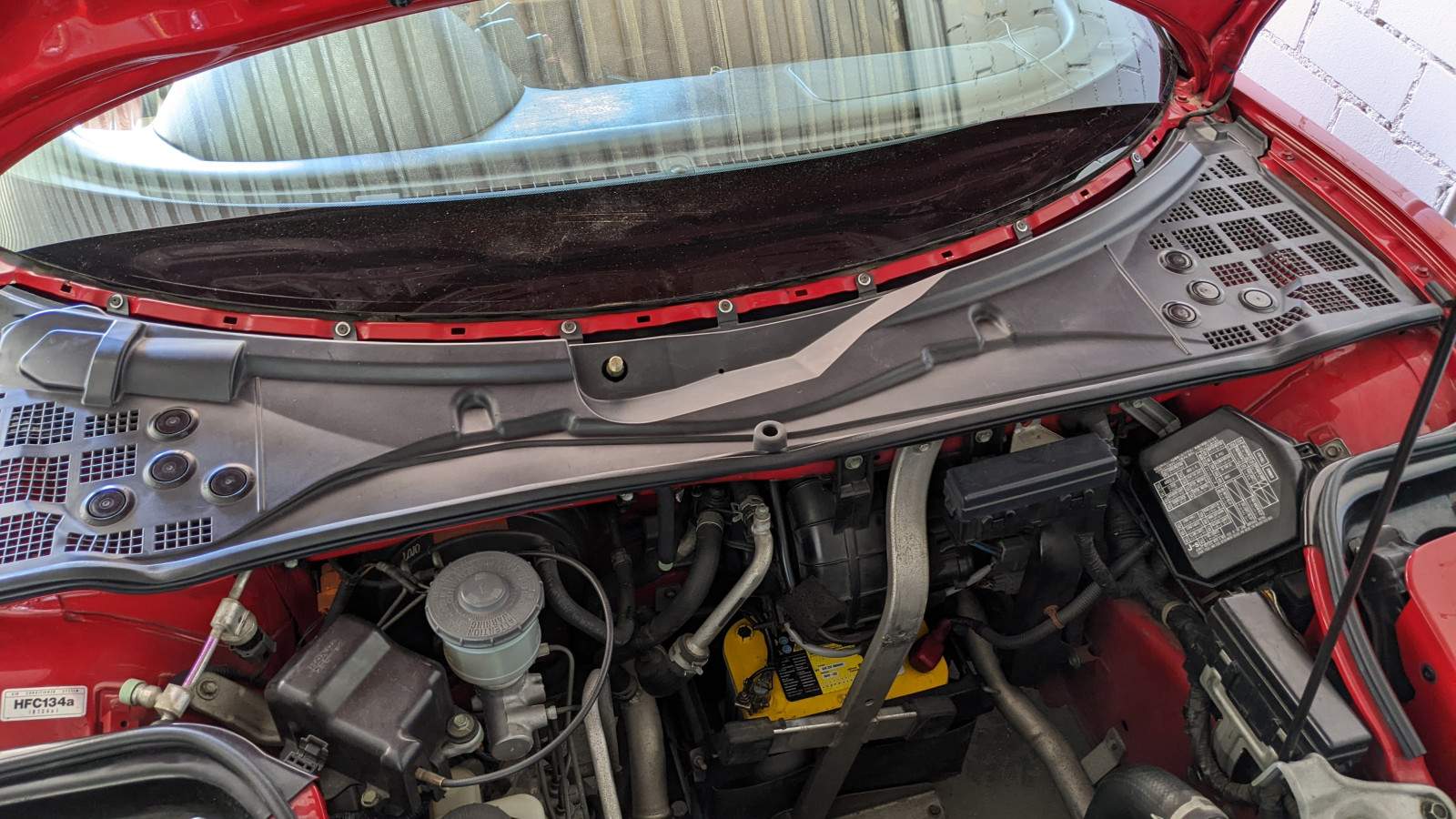

Zeit alles wieder zusammen zu bauen, zu begutachten und eine letzte Messung durchzuführen. Ergebnis: Saubere 50 mm vom Glas zur Oberseite der Haube!
finale Umsetzungfinale UmsetzungDer Einbau der Wischerabdeckung erforderte dünne Unterlegscheiben an den Anschraubpunkten da sie damals bei der Umrüstung der Scheinwerfer alle beschädigt wurden. Der Visor wurde mit neuen Clips befestigt.

das Ergebnisdas ErgebnisAuch wenn die Lösung in Form eines 1,20 € Gummiteils aus dem Baumarkt nicht sehr professionell erscheint, ist es angesichts der Umstände wohl trotzdem die beste Option.
Jetzt kann also auch bei Regenwetter mit gutem Gewissen gefahren werden und das Problem verschlimmert sich nicht weiter.
