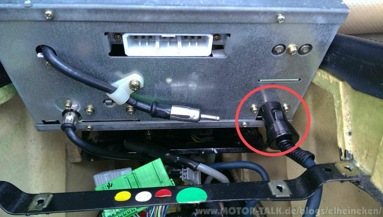

CD-WechsleranschlussCD-Wechsleranschluss

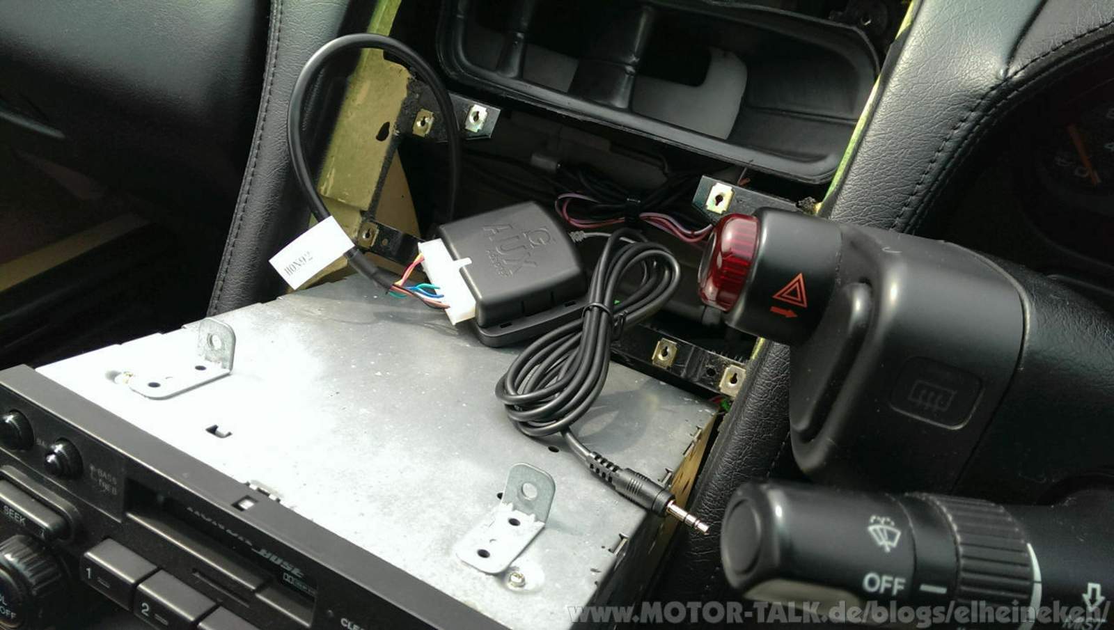

Angeschlossen wird der Adapter am CD-Wechsleranschluss an der Rückseite des Radios. Der Ausgang übernimmt dabei auch gleich die Stromversorgung.
Wer übrigens auf die Idee kommen sollte eines dieser günstigen Alpine Adapterkabel zu benutzen wird enttäuscht. Nur wenn das Radio einen CD-Wechsler (oder etwas entsprechend emuliertes) erkennt schaltet es den Eingang frei.

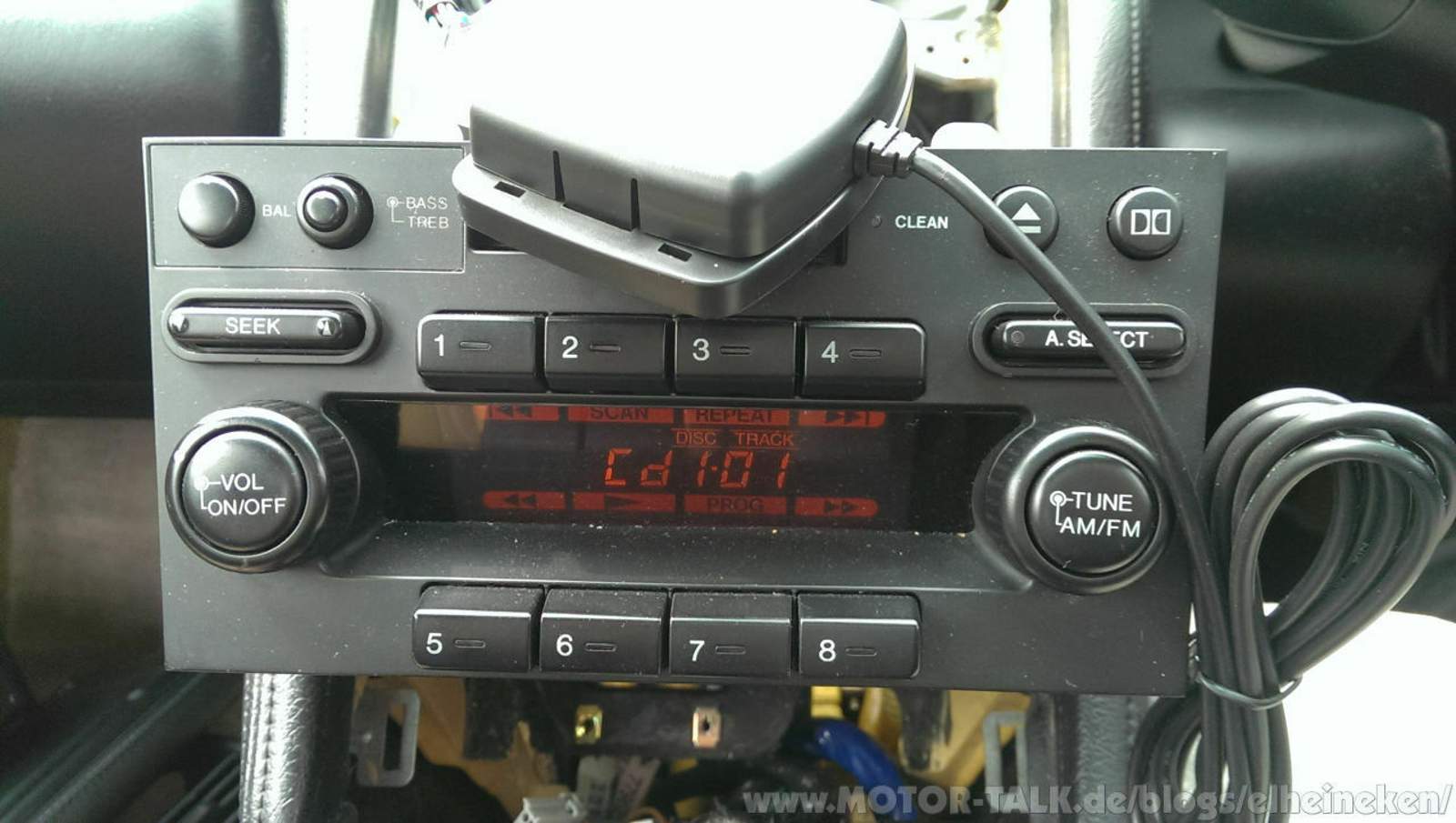

CD-Modus via AUX-AdpaterCD-Modus via AUX-Adpater
Nach dem Anschluss des Adapters genügt ein mehrfaches Drücken des TUNE AM/FM Knopfes und das Radio springt in den CD-Wechslermodus. Auf der Anzeige passiert nicht viel. Das Drücken der Steuerungsknöpfe löst aber auch keine Fehler oder Ähnliches aus.
Angeschlossene Audioquellen werden sehr sauber und klar wiedergegeben. Der Klang ist meiner Meinung nach besser als bei reinem Radioempfang.

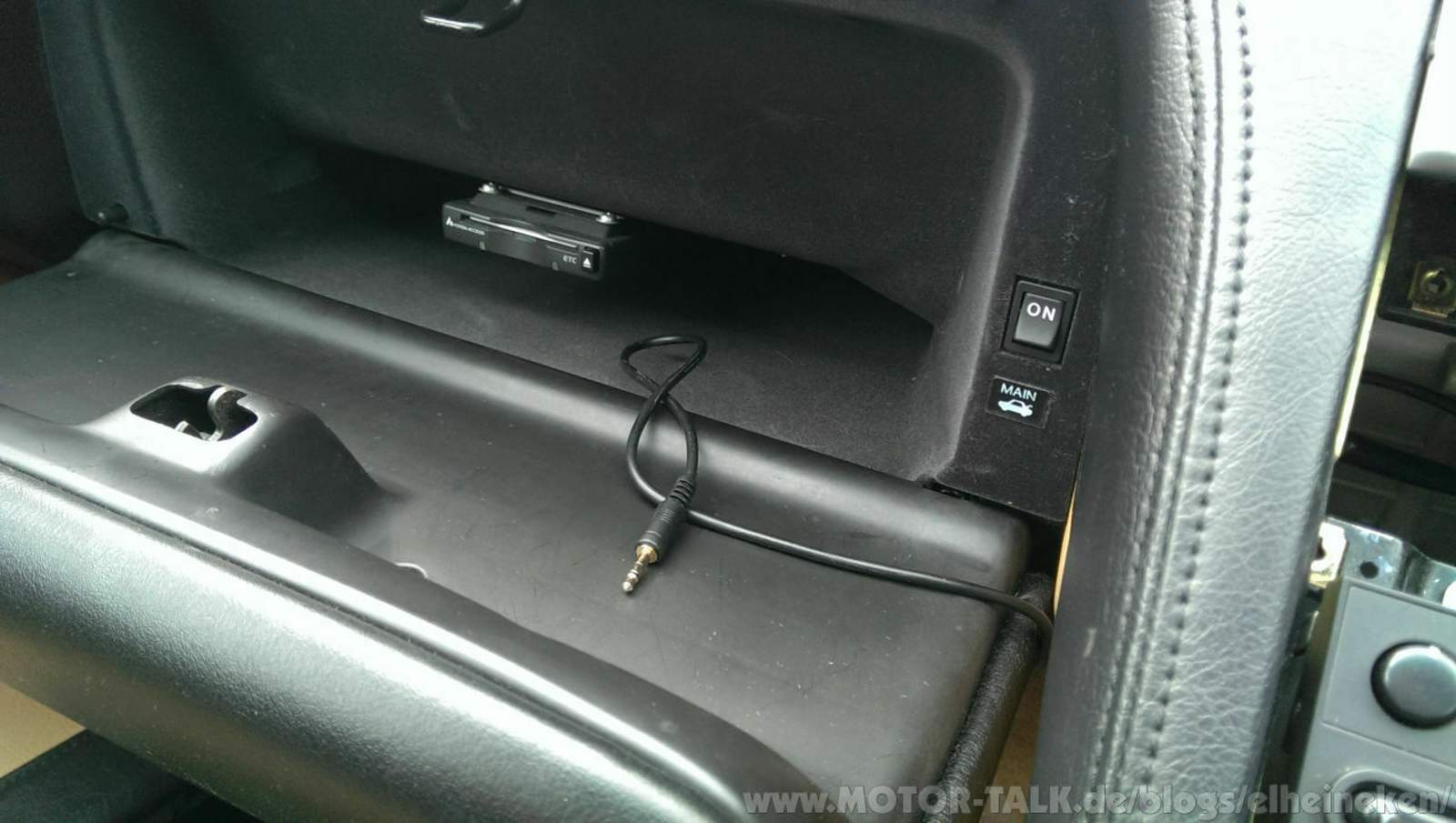

Kabelführung am HandschuhfachKabelführung am Handschuhfach
Den Klinkenstecker habe ich oberhalb der Luftauslassdüse im Beifahrer-Fußraum herausgeführt. Dort lässt er sich bei Nichtbenutzung (fast unsichtbar) im Handschuhfach verstauen.
Wie bereits geschrieben bin ich mit der Tonqualität sehr zufrieden und werde hoffentlich lange Freude an der neuen Anschlussmöglichkeit haben.
Als Eingangspegel haben sich 2/3 der Handy-Maximallautstärke bewährt. Dann ergibt sich fast kein Unterschied beim Wechsel zwischen AUX-In und Radio.
