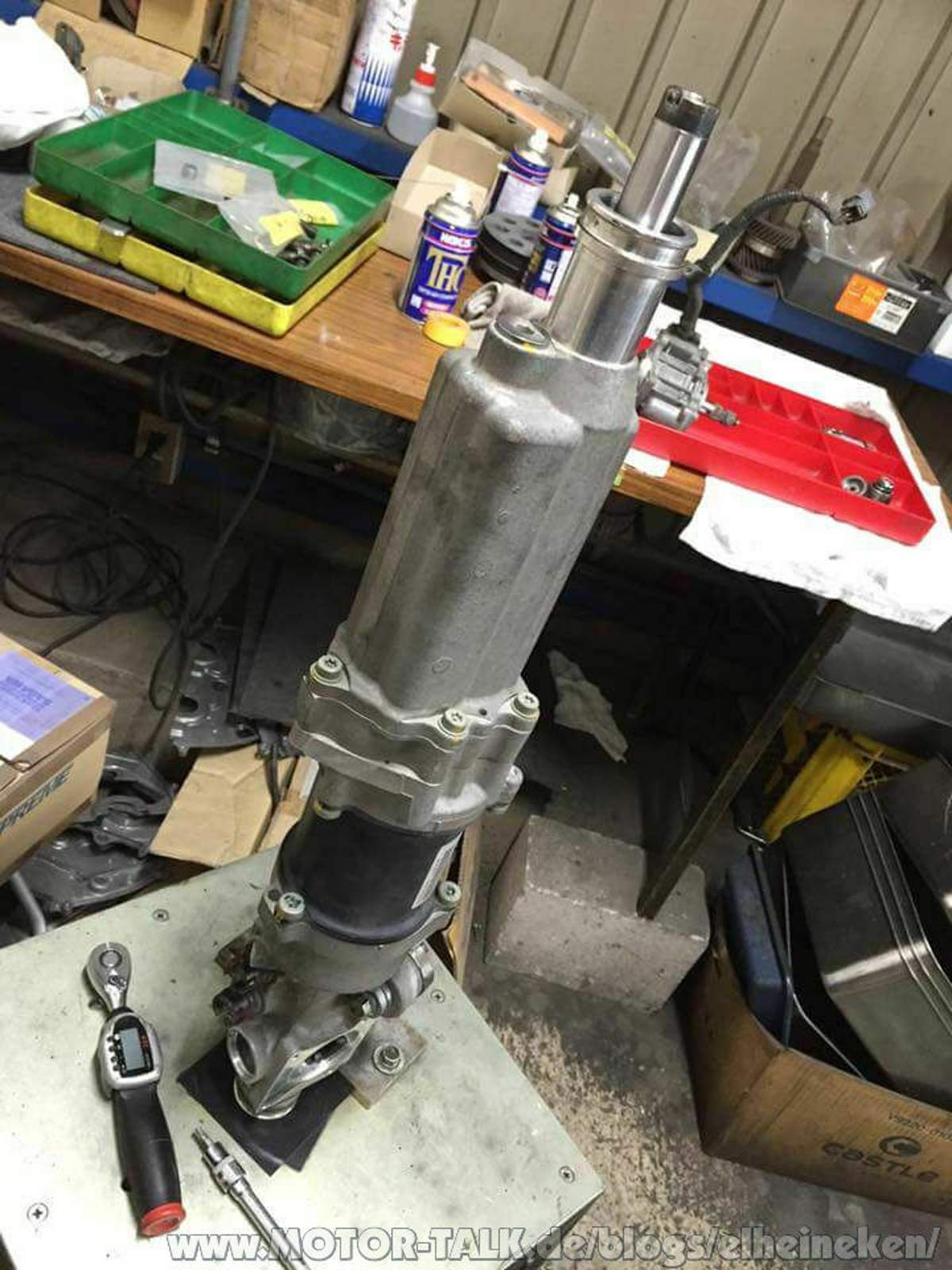

Die Zeit in Japan neigt mit dem Jahr 2016 dem Ende entgegen. Spätestens im Dezember 2016 geht es (zusammen mit dem NSX) zurück nach Deutschland. Nach dem Ende der Wintersaison jetzt also die letzte Chance Dinge reparieren zu lassen oder Teile zu besorgen, die in der Heimat nur zu großen Kosten oder mit viel Aufwand zu bekommen sind.
Wie manche wissen handelt es sich bei meinem Wagen um einen NSX mit Automatikgetriebe. Da ich keine Rennsportpläne habe, der 1997er manuelle Gangwahl am Lenkrad besitzt und nicht zuletzt die Auswahl, Zustand und Preis der Automatikmodelle am Markt deutlich besser war, viel die Wahl damals nicht schwer.
Das Automatikmodell besitzt, weil weniger sportlich, seit Verkaufsstart eine elektrische Servolenkung. Dabei handelt es sich um eine der ersten serienmäßigen Lenkungen dieser Art. Wie auch im Honda Prelude von 1988 (dort als Hydraulik) ist sie Geschwindikeitsabhängig und ab ~50 km/h komplett deaktiviert.
Ein bekannter Schwachpunkt der Konstruktion ist jedoch ein unterdimensioniertes Lager, das die Kräfte des Elektromotors auf die Spurstange überträgt. Das immer größer werdende Spiel vermittelt das Gefühl es sei etwas mit der Lenkung nicht in Ordnung und unterhält außerdem mit Klack-Geräuschen bei jeder Bewegung des Lenkrades.
Das Video hinter diesem Link zeigt recht anschaulich was in so einem Fall passiert: http://tyiz.jp/NSX/PowerSteering/GearboxOH/GearboxOH.wmv
Wie bei nahezu allem am NSX sind die Ersatzteilpreise ziemlich hoch. In Japan liegt eine neue Servo bei 400.000 Yen (~3.500 Euro), in Europa vermutlich noch deutlich höher. Außerhalb Japans ist der Tausch außerdem die einzige Möglichkeit den Defekt zu beheben.
Obwohl der Vorbesitzer meines NSX bereits bei bei etwa 60.000 km eine neue Servo einbauen ließ waren die Probleme bei 110.000 km schon wieder deutlich zu erkennen und es führte kein Weg an einer Reparatur vorbei, auch mit Hinblick auf die Zulassung in Deutschland (auch wenn der Fehler nicht sicherheitskritisch ist muss man das erst dem TÜV erklären).
In der Provinz Saitama gibt es eine kleine Firma mit dem Namen T3TEC die sich in besonderer Weise um den NSX kümmert. Ihre Stärke ist insbesondere die Suche nach Lösungen für bekannte Probleme..
Im Falle des NSX sind sie weltweit die einzigen die eine Reparatur des ausgeschlagenen Lagers entwickelt haben. Mit 62.640 Yen (~520 Euro) ein Schnäppchen im Vergleich zum Austausch aber auf Grund der verbundenen Kosten (Aus- und Einbau, Spureinstellung, Kleinteile) trotzdem ein satter Brocken von ca. 1200 Euro.

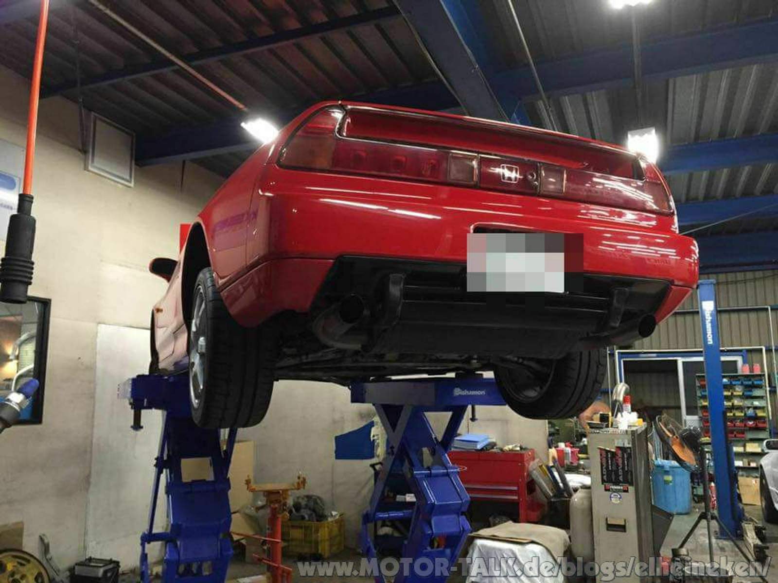

Bei kspBei kspIn meinem Fall sollte die Arbeit jedoch nicht von T3TEC sondern ksp Engineering im Westen Tokios durchgeführt werden. Hauptsächlich wegen der Entfernung (ksp ist auch ohne Shinkansen zu erreichen) die Arbeit und das Equipment ist aber das selbe.
Diesmal hatte keine meiner Kollegen Zeit und ich musste daher mein ganzes Minimal-Japanisch zusammenkratzen (bei ksp spricht leider keiner Englisch), per E-Mail einen Termin ausmachen, Wagen hinbringen und abholen. Interessanterweise hat alles gut geklappt, war selber überrascht.
Mit reichlich Sicherheit im Rücken ging es Samstag früh los, dementsprechend war ich deutlich zu früh dort. Morgens aus Tokio raus hat man eigentlich immer nur die Wahl passend los zu fahren, im Stau zu stecken und zu spät zu kommen oder aber früh aufzubrechen, staufrei durchzukommen und dann am Ziel Zeit totzuschlagen..
Auf der BühneAuf der BühneNach dem Abgeben des Autos wurde ich noch zum Bahnhof gefahren und konnte anschließend die Reparatur auf Facebook verfolgen. ksp berichtet dort täglich über das was sie so in die Schrauberfinger bekommen: https://www.facebook.com/kspeng.co.jp/
Insgesamt eine Woche hat alles gedauert aber der Honda war auch nicht das einzige Auto in der Werkstatt. Begonnen wurde mit der Demontage der Servo. Dabei ließ sich eine der Spurstangenköpfe nicht lösen: Ja, kommt auf die Rechnung.
Die Servo wurde dann zur Demontage auf die Testbank geschraubt, zerlegt, gereinigt, das Lager verstärkt und alles wieder zusammengebaut (Detailfotos unten in der Fotogalerie). Dabei zeigten sich an den Stromanschlüssen Rost und einen Bruch im Plastik: Besser neu.
Spur einstellenSpur einstellen Vorteil an dieser Vorgehensweise ist natürlich, dass man Ende fast ein Neuteil in Händen hält.
Nach der Überholung der Servo wurde abschließend noch die Spur eingestellt (Protokoll gab es zur Rechnung dazu). Auf dem dazugehörigen Foto kann man erkennen, dass sie die Felge mit Klebeband gegen mögliche Kratzer geschützt haben. Man merkt, dass hier auch häufig Ferraris umsorgt werden.
Zum Ergebnis: Bei der ersten Fahrt habe ich das Auto kaum wiedererkannt, ein Lenkgefühl wie bei einem Neuwagen. Besser hätte es fast nicht werden können.
Das der Wagen gewaschen und gestaubsaugt wurde und man die getauschten Teile in einer Kiste im Fußraum des Beifahrers mitbekommen hat erwähne ich schon gar nicht mehr.
Auch wenn man viel Geld da gelassen hat kann man sich für die Arbeit, das Ergebnis und den Service wahrhaftig nicht beklagen. Vor lauter Begeisterung über das neue Fahrgefühl noch am gleichen Tag freudige 200 km abgespult..
