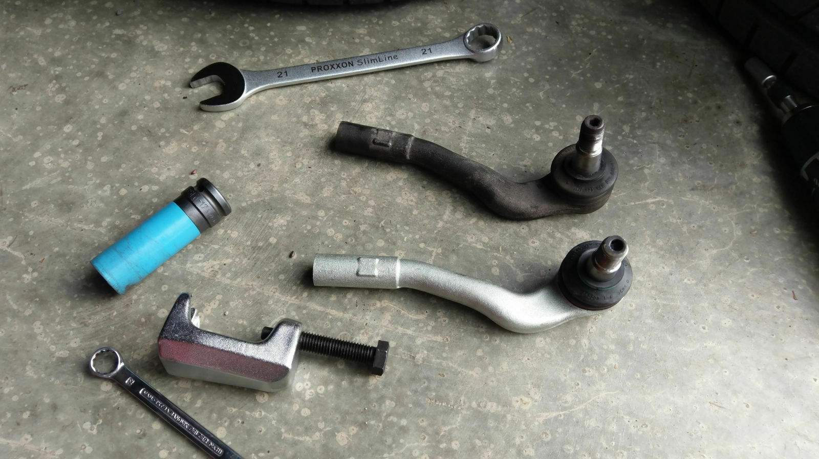

Alt und neuAlt und neuDie alten Spurstangenköpfe hatten 160.000 km runter und waren zwar schon etwas leichtgängig aber auch nicht total ausgelutscht (wobei der Schein im ausgebauten Zustand ja oft trügt).
Der TÜV hätte wohl nicht gemeckert aber der Wagen hatte Probleme beim Geradeauslauf.
Bereits vor dem Spur einstellen wurde berichtet, dass es subjektiv besser sei. Wenn es wieder erwarten doch nichts gebracht haben sollte so sind halt als nächstes die Spurstangen dran ..
