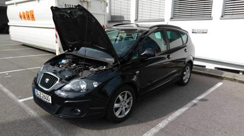

Noch ein ein kurzer Eintrag aus dem Bereich Elternauto. Dem schwarzen, ca. 10 Jahre alten Seat Altea wurde beim letzten Werkstattbesuch bescheinigt dass die Batterie (noch original) so langsam schwächeln würde. Da es sich bei dem Modell um eines mit dem verhältnismäßigen durstigen 1.2 TSI mit Start-Stopp handelt ist dort auch ein Batteriesensor verbaut, der Aussage ist also einigermaßen zu vertrauen. Der Sensor kümmert sich um eine AGM-Batterie dessen Austausch von der Werkstatt mit 440 Euro taxiert wird :eek:
Besagtes GefährtBesagtes Gefährt Auch das erwähnte Start-Stopp-System funktionierte nicht mehr zuverlässig (was aber auch an eine der gefühlt hundert Gründen laut Handbuch liegen kann). Aber egal wie man es dreht, zehn Jahre sind auch bei einer AGM-Batterie kein schlechter Zeitpunkt für einen Tausch.

Beim ersten Drehen des Zündschlüssel begrüßen einen dann eine erhebliche Zahl an Lämpchen, unter anderem ESP/ABS, Servolenkung und die Luftdruckkontrolllampe. Auch die Uhr möchte neu eingestellt werden, der Tageskilometerzähler ist natürlich ebenfalls unter den Opfern des Spannungsverlustes.
Der ErsatzDer ErsatzUm das alles wieder loszuwerden erst einmal die Uhr einstellen (drehen und drücken des Stifts im Cockpit) dann auf den Anlernknopf für den Reifendruck drücken (davon verschwindet die Leuchte nicht sofort aber nach einigen Metern Fahrt). Nun einmal das Lenkrad von einem Anschlag zum anderen drehen und die Servolenkung ist zurück. Fehlt noch das ESP/ABS aber sobald der Lenkwinkelsensor kalibriert ist (der vorherige Schritt) und man ein kurze Strecke gefahren ist vertraut es den Raddrehzahlsensoren wieder und alle Lampen sollten aus sein.
Wie erwartet funktioniert das Start-Stopp-System nicht aber da müssen wir noch ein paar Fahrten abwarten um zu wissen inwieweit sich das Problem von alleine löst. Im Worst-Case muss eben doch noch mal ein Diagnosegerät her aber wozu hat man auch Freunde mit so etwas :D

Start-Stopp funktioniert wieder, auch ohne Tester.
