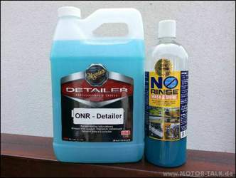

ONR MischungONR Mischungdas Optimum No Rinse oder im kürzel genannt "ONR", ist normalerweise für die Trockenwäsche vorgesehen. Viele verwenden es für die schnelle Pflge mit einem weichen MFT für zwischendurch. Andere wieder waschen nur so damit ihren Wagen!
Es kann aber auch sehr gut Zweck entfremdet werden als Detailer.
Ich selber habe es im Sortiment und nutze es nur für die Mischung zum Detailer als Gleitmittel zur Lackknete. Man kann halt aus der 1Ltr. Flasche ONR, 4 Gallonen Detailer anmischen (hier im Bild sind es 250ml ONR und der Rest ist Dest.-Wasser) und das sollte doch eine weile lang reichen. Der Duft geht etwas nach fruchtig und liegt mir sehr angenehm in der Nase.
Somit kann sich jeder mal selber gedanken machen, ob sich der kauf vom ONR für sich lohnt!

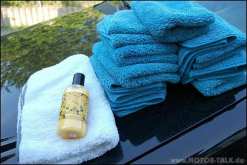

Weiters benötigt man ca. 10 bis 15 Microfasertücher, am besten mit langen Fasern und ca. 2-4 Trockentücher (je nach Hersteller und Größe). Bei mir waren es jetzt 2 WOG Moby-Dick L (gibt es leider nun nicht mehr auf dem Markt zu kaufen)
DODODODO
Für die Mischung hält man sich an die Vorgaben die ich so gelsen habe und das ist: 200:1 (50ml Dodo auf 10l Wasser)
