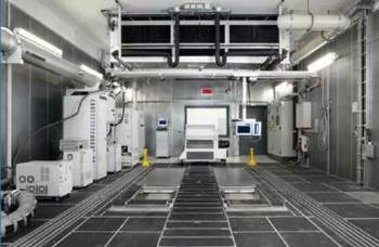

EMISSIONS TESTING
Exhaust all the options
In emissions testing, technology is king. It plays the leading role in ensuring legislation targets are achieved, while enabling engineers to face increasingly difficult challenges.

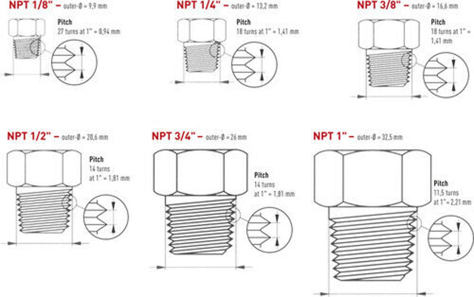

NPT
An amerikanischen Autos befindet sich noch eine weitere zöllige Gewindeform, ohne die nichts läuft und die ich kurz beleuchten möchte: das zöllige Rohrgewinde NPT (National Pipe Thread).
nptnpt
Genau genommen ist es eigentlich keine Schraubenform, sondern eine Methode, Leitungen und Anschlüsse dicht miteinander zu verbinden. Dies sollte in einem Produktionsprozess so zügig und sicher funktionieren, daß kein zusätzlicher, zeitraubender Dichtmittelauftrag erforderlich ist. Erreicht wird dies durch eine kegelige Gewindeform, die sich keilförmig ineinanderdreht und fest dichtet. Dieses Merkmal unterscheidet das NPT-Gewinde von den Schraubengewinden.
Ein weiterer Unterschied ist, daß ziemlich offensichtlich ein 1/4“ NPT-Gewinde in der Größe stark von einer 1/4"-Maschinenschraube abweicht. Das NPT ist bei gleichem Nennmaß wesentlich größer. Der Grund dafür ist historisch bedingt und stammt daher, daß ursprünglich eine andere Betrachtung des Rohrmaßes zugrunde gelegt wurde.
NPT-Gewinde kommen am Motor vor, aber auch bei Kühlsystem, Getriebe und Kraftstoffanlage. An Autos ist nur eine kleine Anzahl an NPT-Gewindemaßen üblich. Häufig sind 1/4“, 3/8“ und gelegentlich auch 1/2“.
NPT-Gewindetabelle
Es gibt auch im britischen Whitworth-System ein kegeliges Rohrgewinde mit den Whitworth-üblichen 55° Flankenwinkel, welches aber in Autos keine Anwendung findet (vielleicht bei Engländern. Kann ich aber nix zu sagen). Dies ist nicht kompatibel zu NPT.

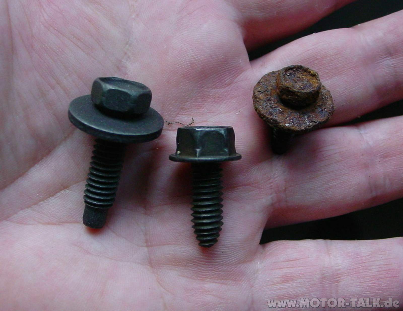

Vergleich Karosserieschrauben
Um noch mal deutlich den Unterschied zwischen GM-Schrauben und Ford-Schrauben zu zeigen, habe ich mal aus der Schraubenkiste drei Schrauben gefischt, die verschiedenes deutlich zeigen.
schrauben01schrauben01
Links:
Ford 5/16" Karosserieschraube aus meinem Ford Mustang, hergestellt 1970.
Sie hat 40 Jahre unten am Auto gesessen, dort wo der Kotflügel an den Schweller geschraubt ist.
Sie hat eine aufgepreßte Unterlegscheibe und den "dog point", die Zielhilfe.
Die Schraube ist nur grob mit einer Plastikbürste gereinigt und es ist deutlich zu sehen, daß die Phosphatierung noch vollkommen intakt ist. Sie ließ sich ohne Probleme lösen und könnte sofort wieder geölt und verschraubt werden.
Mitte:
Eine GM-Karosserieschraube in 5/16" von 1977. Innenkotflügel an Außenkotflügel Buick Century. Deutlich erkennbar ist der Kopfflansch und der gespitzte Gewindeteil.
Es ist deutlich zu sehen, daß die Schraube ein- oder mehrmals mit metrischem Werkzeug verrundet wurde. Trotz der unvorteilhaften Behandlung ist auch diese Schraube problemlos zu lösen gewesen (allerdings schon vor etlichen Jahren) und auch hier ist die Schraube durchaus nach Reinigung und neuem Ölen im Prinzip noch verwendbar.
Rechts:
eine metrische Schraube M6 aus einer Corvette, mitte der 90er hergestellt, 2001 aus dem Auto entfernt. Frontmaske. Schon nach wenigen Jahren starke Korrosion am Kopf und an der Unterlegscheibe, Gewinde gerade noch akteptabel und drehbar. Reinigung ist nicht mehr Möglich, nur durch Strahlen. Diese Schraube würde ich nicht wiederverwenden.
Man sieht deutlich, wie sich die Materialien mit dem Niedergang der Fertigungsqalität in den 80ern und 90ern massiv verschlechterten. Ich habe neulich an einem 2000er PT Cruiser geschraubt. Die Schrauben sahen noch schlimmer aus als die der Corvette.

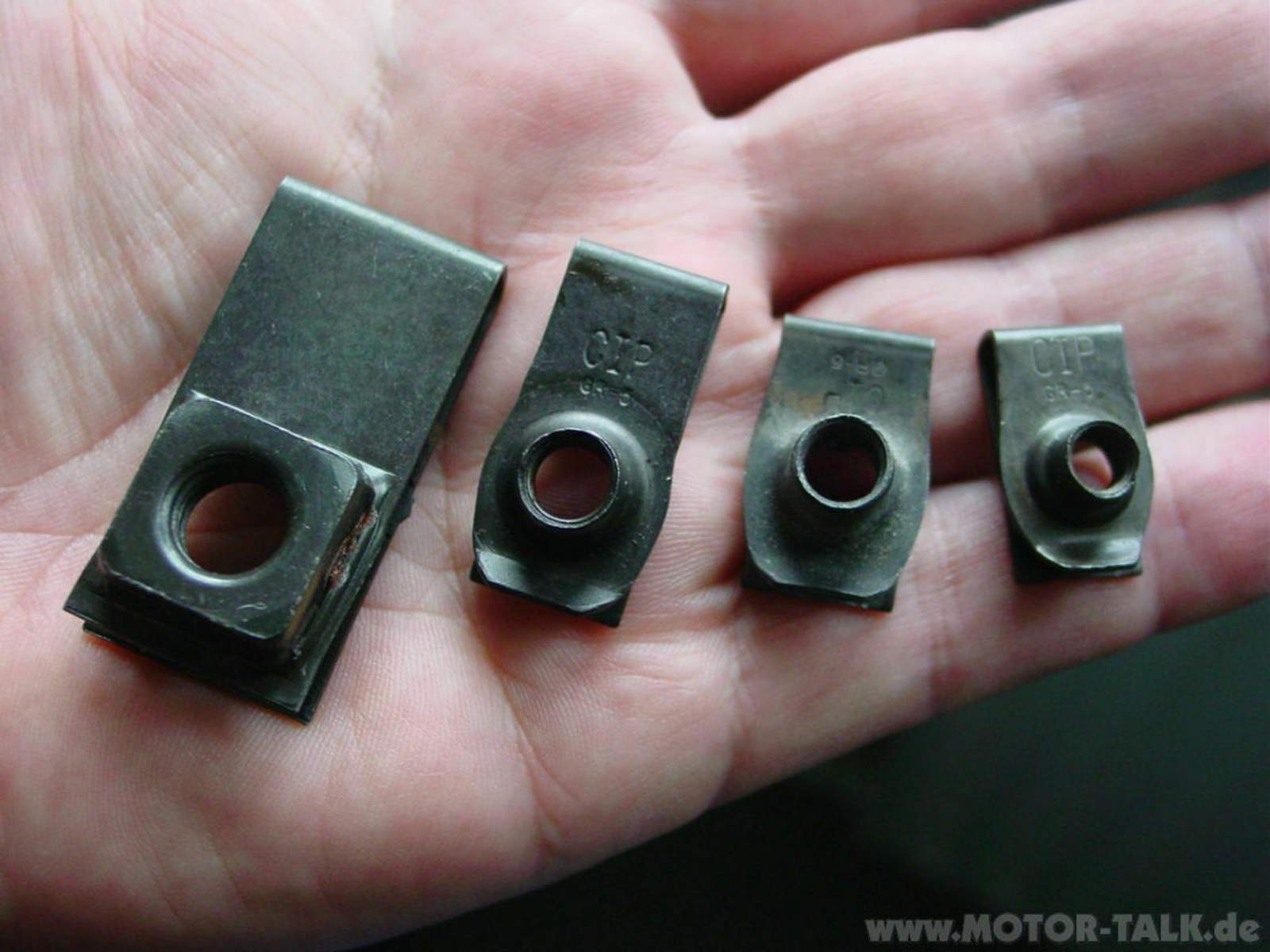

Vergleich U-Nuts / J-Nuts
Im Karosseriebereich von US-Autos gibt es kaum Sechskantmuttern. Es werden fast überall J- und U-Nuts eingesetzt, gelegentlich auch einfache Blechschrauben. Der deutsche Begriff lautet Klammermutter. Der unterschied zwischen J- und U-Nuts ist die Länge der Schenkel. Bei J-Nuts sind sie unterschiedlich, bei U-Nuts gleich. Es gibt auch noch weitere Varianten davon.
Wenn mal eine Schraube wirklich festgammelt, sind oft nicht die Schrauben schuld, sondern die U-Nuts. Auch bei diesen geht die Qualität weit auseinander. Auch dazu habe ich ein Bild.
j-clipj-clip
Links:
Sehr große, neue U-Nut, chinesische oder mexikanische Fertigung. Größe 7/16". Für Stoßstangenbefestigung.
Bei genauem Hinsehen ist sie nur brüniert oder KTL-grundiert (kathodische Tauchlackierung). Obwohl sie neu ist und noch nie verbaut war rostet sie schon.
Zweite von links:
CIP-Nut, neu , 5/16" für langen Blechübergriff aus aktueller Ferigung. Etwas besser, aber auch eher lasche Qualität, trotz Markenhersteller. Kann man verbauen, ist aber im Außenbereich am Auto nicht wintertauglich.
Dritte von links:
CIP-Nut, NOS aus Fertigung USA 70er Jahre in 5/16" mit kurzem Blechübergriff. Kleine Lagerungsspuren und etwas staubig aber solide und intakte Phosphatierung. Würde ich sofort verbauen. Hält geölt locker noch 50 Jahre.
Rechts:
CIP-Nut neu in 1/4" mit kurzem Übergriff. Qulität ähnlich wie die lange 5/16".

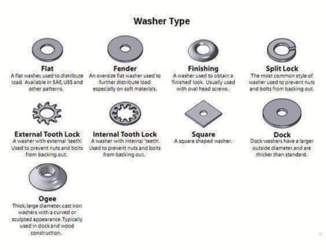

Nachtrag 2:
Über diese Bilder gestolpert, die hoffentlich ein paar der gebräuchlichen englishen Begriffe bei Schrauben, Muttern und Unterlegscheiben erklären.
headstyleheadstylebolttypesbolttypesnuttypesnuttypeswashertypeswashertypes

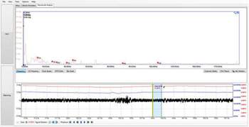

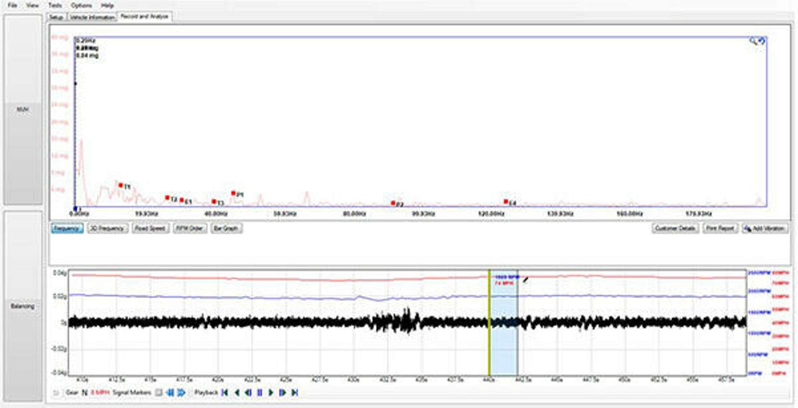

A road test by a field service engineer using the CH-51450 Oscilloscope Diagnostic Kit with NVH showed a 1st order propshaft vibration with an amplitude of 7.83 mg at 49 mph. (Fig. 7)
fig07fig07
The propshaft was balanced using the oscilloscope, but the condition did not improve.
TIP: For vehicles that are out of balance, perform a system balance. Using the two hose clamp method, the best driveline balance results are obtained under 10 g-cm. (Fig. 8)
fig08fig08
Once the rear housing cover was removed, a 0.25–0.28 mm (0.010–0.011 in.) total variation of the backlash of the ring gear was found. The positions of the ring gear were swapped and side shims were installed to bring the backlash down to 0.1–0.12 mm (0.004–0.005 in.). However, the vibration was still present.
TIP: If the difference between all the measuring points is within specifications, the backlash at the minimum lash point measured should be 0.08–0.25?mm (0.003–0.010?in) with a preferred backlash of 0.13–0.18?mm (0.005–0.007?in).
The pinion and ring gear was replaced. A second road test showed a vibration amplitude of 0.722 mg at 45 mph. (Fig. 9)
fig09fig09

Using the CH-51450 Oscilloscope Diagnostic Kit with NVH showed a first order frequency with an amplitude of 5.66 mg at 525 RPM, which was significantly higher than a known good vehicle. (Fig. 10)
fig10fig10
Once the baseline disturbance was measured, isolation of the first order engine disturbance and diagnosis could begin. Systematically, the serpentine belt was removed, and then the transmission torque converter was unbolted, which resulted in a first order engine frequency at an acceptable level. (Fig. 11)
fig11fig11
The normal level of first order engine frequency was achieved by re-indexing the torque converter to the engine flywheel. No parts were required.

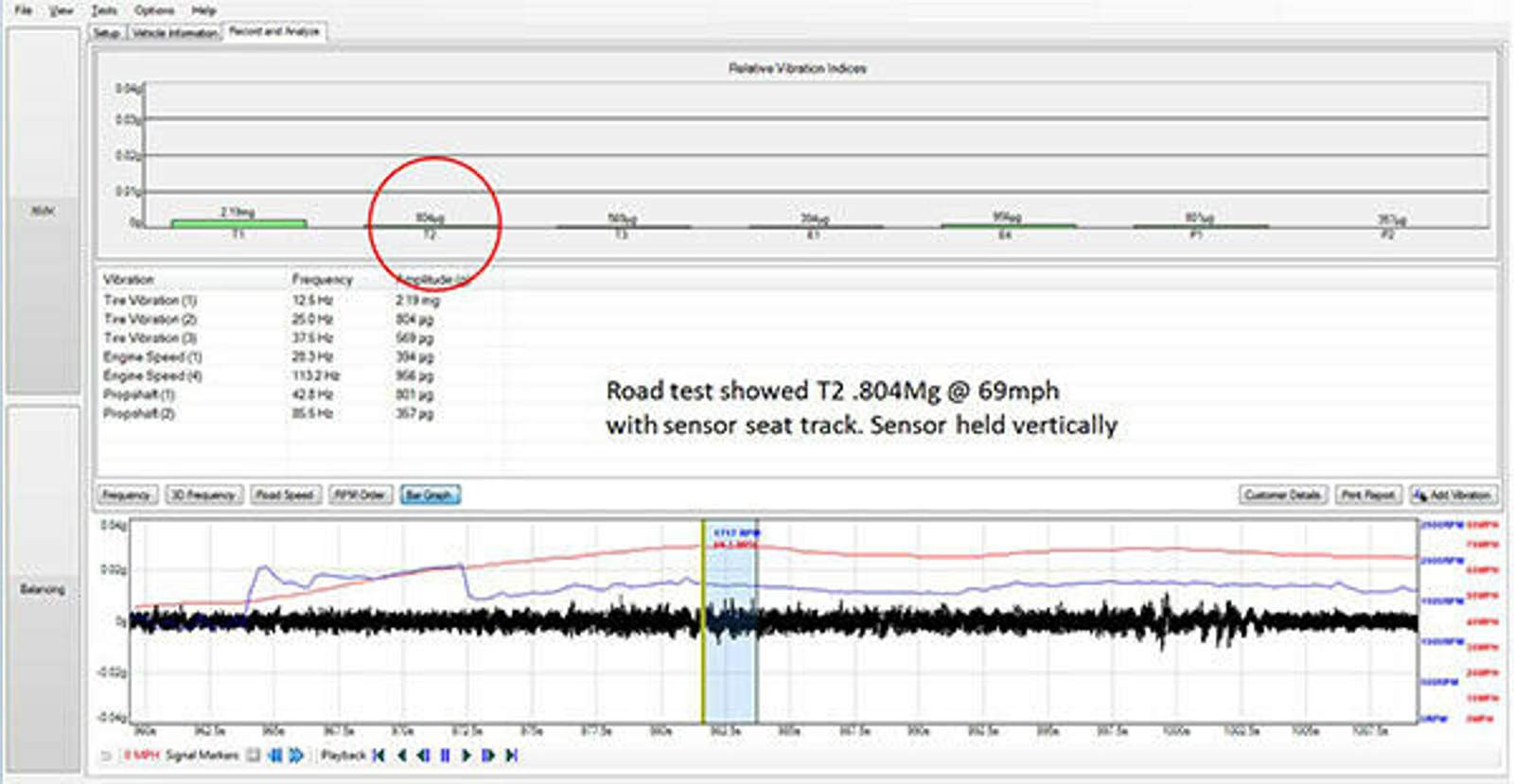

There have been several vibration conditions on 2014 Silverado 1500 and Sierra 1500 and 2015 Silverado, Tahoe, Suburban, Sierra, and Yukon models that have proved to be difficult to diagnose. These vibrations often occur at speeds of 35–45 mph (56–72 km/h) or 60–70 mph (96–120 km/h) and are felt in either the seat or steering wheel.
For example, one case from the Technical Assistance Center (TAC) was a concern about a vibration experienced at 70 mph and higher on a 2014 Silverado. At the dealership, after Road Force Balancing all tires, the Road Force Variation (RFV) measurements were: LF – 5 lbs., RF – 10 lbs., LR – 16 lbs., and RR – 20 lbs. In addition, the rear shocks were replaced.
A road test by a field service engineer using the CH-51450 Oscilloscope Diagnostic Kit with NVH showed a tire vibration amplitude of 22 mg at 70 mph. (Fig. 1) The tool’s sensor was placed on the seat track vertically.
fig01fig01
Based on this information, the tires were moved from front to back on the same side. This put the highest RFV numbers on the front and the lowest on the rear of the vehicle. A second road test showed a greatly reduced tire vibration amplitude of 0.804 mg at 69 mph. (Fig. 2)
fig02fig02

Tire vibrations were measured with the CH-51450 Oscilloscope Diagnostic Kit. The initial RFV measurements for three tires were 25 lbs., 16 lbs., and 12 lbs. The fourth tire had a measurement of 8 lbs. (1st order disturbance), but also a 2nd order disturbance of 21 lbs. (Fig. 4)
fig04fig04
Reviewing the Hunter GSP9700 Road Force Balancer results for the tire with the 2nd order disturbance showed the 1st order harmonic was below specification, but the 2nd order specification was 21 lbs. (Fig. 5) It’s important to look at all harmonic measurements when reviewing the road force measurements and not to dismiss a particular tire based on only one measurement. If present, the CH-51450 Oscilloscope Diagnostic Kit tool will display the primary vibration as a 2nd order disturbance. Be sure to use this information and look at the other harmonic measurements on the Hunter GSP9700 Road Force Balancer.
fig05fig05
The vibration was corrected by replacing and match-mounting (or vectoring) all four tires. The RFV measurements were 1 lb., 4 lbs., 4 lbs., and 7 lbs. (Fig. 6)
