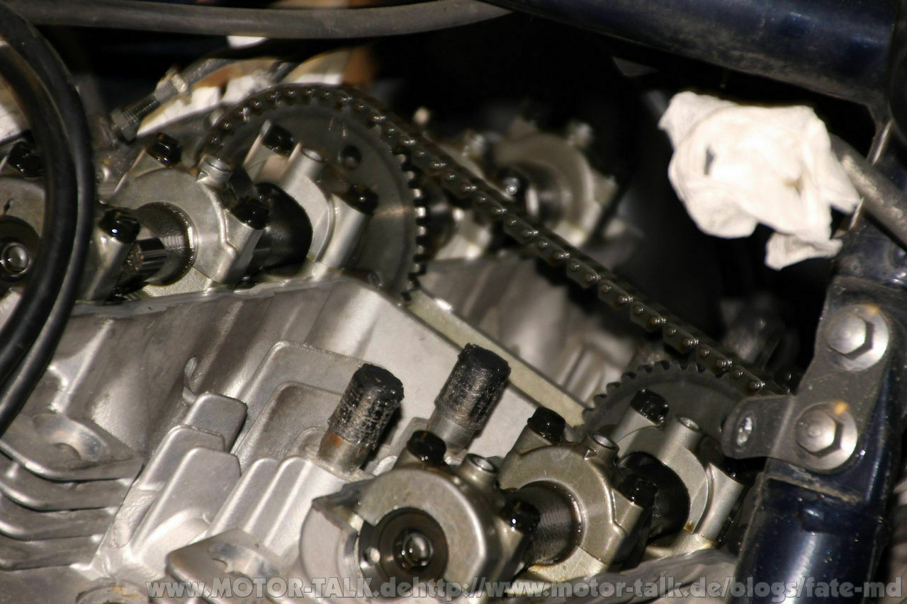

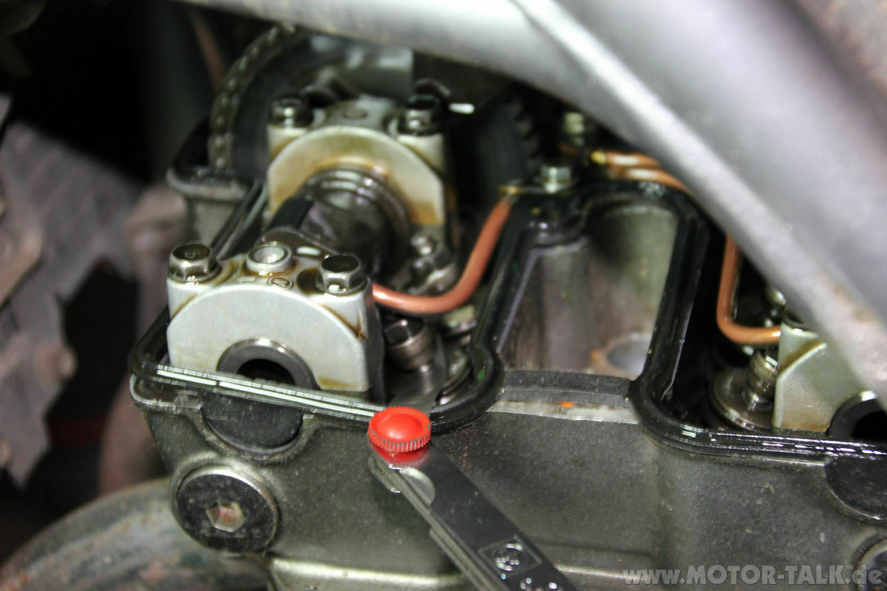

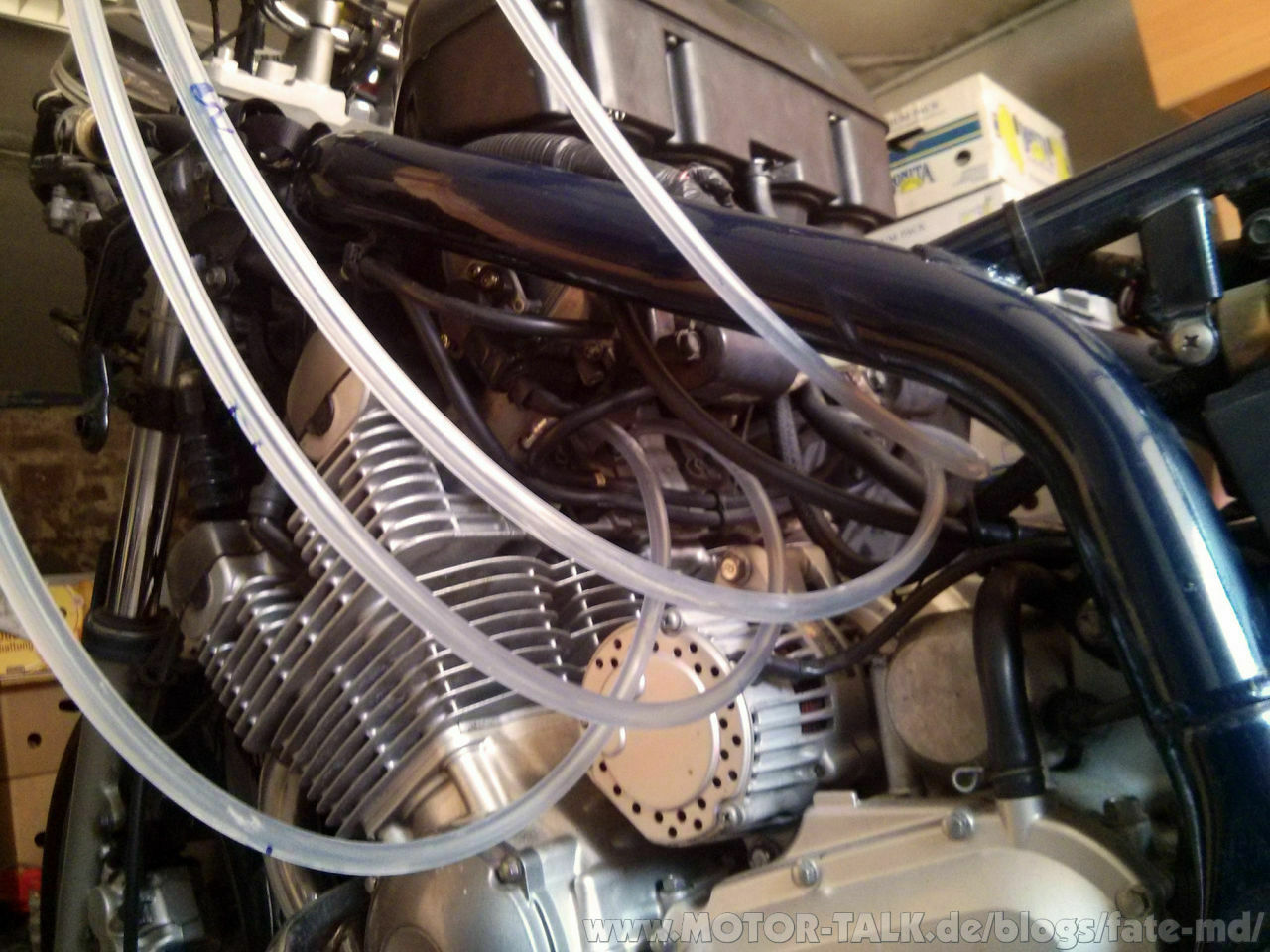

Als nächstes ging es dann an normale Servicearbeiten wie Ölwechsel und Ventilspielkontrolle. Letztere fällt turnusmäßig bei der KLEinen zwar häufiger an (ich glaube alle 6tkm), dafür muss man aber keine Shims aufwändig tauschen, sondern kann das passende Spiel ganz einfach über Stellschrauben herstellen. Beim Entlein waren übrigens nur zwei Ventile minimal außerhalb der Toleranz. Auch die Vergaser hatte ich auf der Werkbank und schauderte aufgrund der äußeren Optik schon der Dinge die mich da vom Innenleben her anlachen (oder angreifen?) würden, aber... nö. Die sahen innen aus wie gestern aus der Produktion aufs Mopped gesteckt. Ich war begeistert und überrascht zugleich. Nebenher gab es noch ein paar Spritzer Farbe für den Krümmer. Wird erfahrungsgemäß nicht ewig halten (denke mal eine Saison), aber war quasi gratis und nahezu aufwandsfrei nebenbei erledigt. Außerdem tauschte ich die Fußrasten aus. Nicht, weil ich unbedingt diese Metallgezackten Wadenbeißer haben wollte (auch wenn sie optisch deutlich cooler daher kommen als ihre gummibeklebten Zivilkollegen), sondern hauptsächlich weil die originalen Rasten keinen Federmechanismus haben und ich schon gefühlte 1000x nach dem losfahren den Fuß ins Leere gestellt habe. Blödes Gefühl und irgendwie total unnötig. Zum Glück gibt’s von anderen Knattermännern passende Spenderrasten.

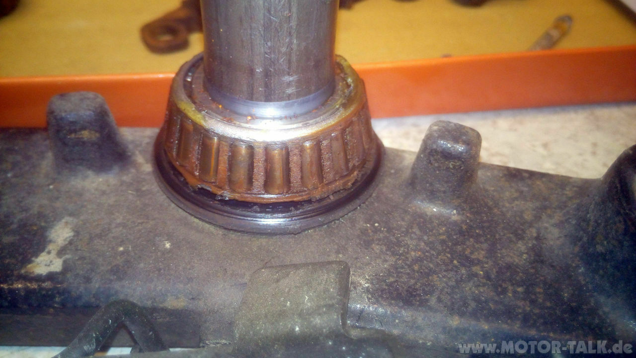

Thema knackig fahren... Das tat sie auch vorher schon. Also sie knackte. Allerdings eher beim Bremsen. Ich erwartete also schon ein defektes Lenkkopflager. Nach der Demontage der oberen Gabelbrücke war ich deswegen eher überrascht. Erstens sah das Lager und die Schale noch ganz hübsch aus und zweitens hatte es wohl schonmal jemand gegen ein Kegelrollenlager getauscht.
Nachdem ich untere Gabelbrücke nebst Lenkrohr entfernt hatte – ich wurde schon stutzig, als sie nicht allein fiel, nachdem das obere Lager weg war – sah ich dann auch den Grund für das Knacken und den Fakt, dass man nur die Gabelbrücken ohne Holme und Vorderrad kaum noch mit Fingerkraft bewegen konnte.
Also die alten Schalen und Lagerringe ihres Platzes verwiesen und durch hübsche Neuteile ersetzt.
Anschließend alles wieder zusammengesetzt, darüber gefreut, dass nun alles wieder so leichtgängig ist, wie es sein soll und für den Tag Feierabend gemacht.

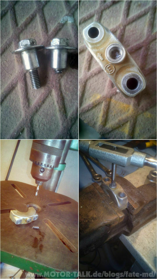

Endlich stand die Zweizylindertrompete wieder auf eigenen Rädern, womit die Heberkonstruktion unter ihrem Stahlbauch hinfällig wurde. Bedeutete auch, dass ich die Abgasanlage wieder montieren konnte, um im Anschluß die Vergaser zu synchronisieren. Aber mal im Ernst, welcher sarkastische Drecksack von Ingenieur hat sich denn diese *pieeep... *ausgedacht, die Krümmer mit so komischen Halbringen an den Zylinderkopf zu schrauben? Hätte man nicht ganz normale, umlaufende Halterungen nehmen können? Da der Krümmer nur vorn befestigt ist und sich hinten mit über die Befestigung des Endtopfs abstützt, schwebt er quasi bei der Montage erst einmal in der Luft. Also sollte. Tut er natürlich nicht. Und schon gar nicht gerade. Und dabei soll man dann drei Bauteile (Krümmer + 2x Halbring) in Position bringen und befestigen. Was ein *piiiep*.
Ich hab mehrere Minuten gekämpft und geflucht, um vier, 4, V-I-E-R poplige Hutmuttern zu montieren. Dagegen war die Vergasersynchronisation im Anschluß ein echtes Kinderspiel und in kurzer Zeit sowie ohne nervige Zwischenfälle erledigt.

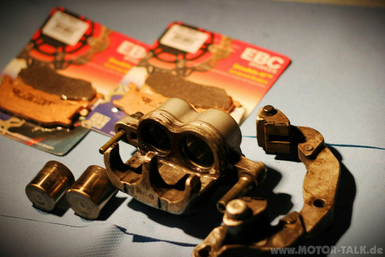

Als letzter Arbeitsschritt aus dem Segment fehlte jetzt noch die Bremse vorn. Die Bremsleistung ist nicht gerade umwerfend in Serie – man könnte auch fast von eingebautem ABS sprechen – was für die Zeit aber wohl keine Ausnahmeerscheinung war. Dank des Forums wusste ich aber mittlerweile von einer besseren Kombination mit einer Bremszange von einem anderen Mopped. Passt plug n play, braucht halt nur zur Zange gehörende Beläge. In meinem Fall sollte auch gleich eine Melvin Stahlflex noch mit Einzug halten sowie als Beläge die EBC Goldstuff, habe ich in anderen Moppeds einfach sehr sehr gute Erfahrungen mit gemacht. Die KLE hat nur eine Scheibe links, das Spendermopped hat vorn eine Doppelscheibe. Ich orderte also den linken Sattel, schleppte das Paket nach einer kurzen „aha, der Bremssattel“ Sichtkontrolle mit zur Halle und kriegte leicht erhöhten Puls, als mir nach 30s vergeblichem Montageversuchs klar wurde, was hier nicht passte.
Zum Glück wird das Teil anstandslos umgetauscht, so dass außer etwas Zeitverzögerung wohl keine Probleme weiter auftauchen.
Links.... das andere links...

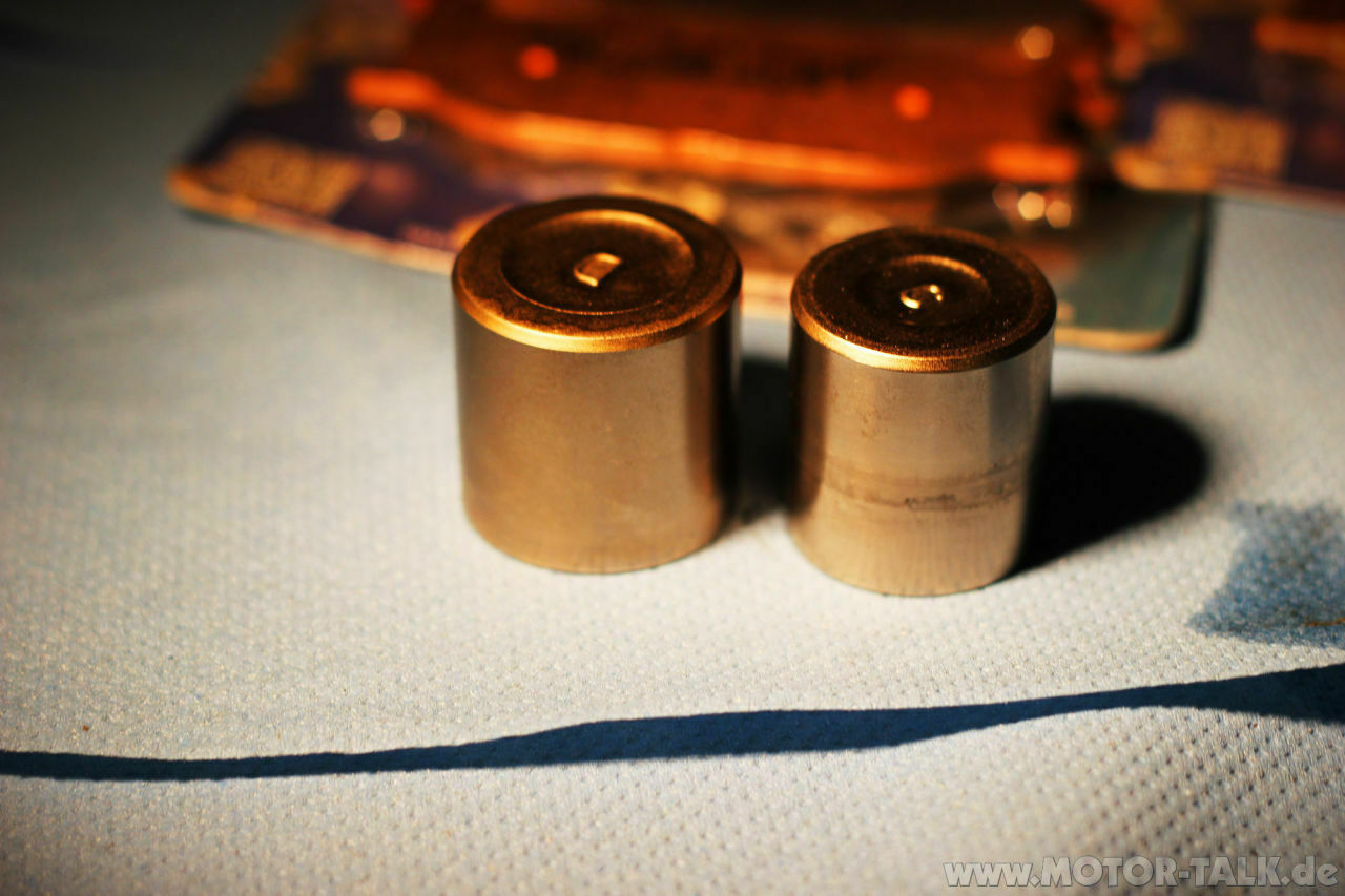

Nach ca. fünf Tagen erreichte mich das von mir abgesendete Paket wieder, wieder mit einem Bremssattel, dieses mal aber wohl der passende. Ausserdem trudelten noch ein paar Utensilien zur Veränderung des Farbkleids ein.
Bei nächster Gelegenheit also den ganzen Kram mit zur Halle geschleppt und zusammengeworfen. Da ich keinen Kompressor besitze, den Sattel aber gerne überholen wollte bevor er dauerhaft auf seinem Arbeitsplatz einzieht, durfte ich also direkt zweimal alles zusammentüddeln und entlüften, um Anschließen die ziemlich keimigen Kolben aus ihrer angetrauten Behausung zu locken. Der zweite wollte auch erst, nachdem ich dem ersten etwas den Weg versperrte, die Überholung vor Einbau schien also nicht die schlechteste Idee zu sein.
Nach ein wenig putzen und popeln flutschten dann die frisch gereinigten Kolben ohne jeglich Widerworte in ihr neu geputztes Heim um dort in Zukunft brav Dienst nach Vorschrift zu tun. Mit oben bereit erwähnten EBC Belägen und Melvin Stahlflex Leitung nahm das Gesamtkunstwerk anschließend Platz an der linken Seite der KLE Gabel.
Da ich den Entlüfter eh gerade einmal in der Hand hatte, gabs auch an der Hinterachse gleich noch frische Bremssoße in die Leitung, welche einer der Vorbesitzer schonmal gegen Stahlflex getauscht hatte. Beläge blieben hier Serie bzw. das was halt aktuell drin ist.

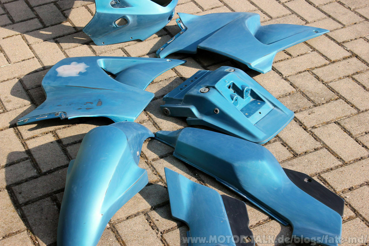

Alles nur Schminke...
Nach dem Mittag widmete ich mich dann erstmals dem Lackkleid. Die hübschen Lila-Mint-Dekoraufkleber tun ein wenig weh auf der Netzhaut und mussten somit unbedingt weichen. Zum Glück sind selbige bis auf den am Tank nicht überlackiert. Mit ein wenig heißer Luft, Spiritus und Geduld kann man ihnen recht gut zu Leibe rücken. Manchmal entdeckt man so auch kleine Geheimnisse der Vorbesitzer, denn diese KLE lag unter Garantie mal auf der rechten Seite. Schön verspachtelt und den dabei angeknacksten Halter auf der Rückseite neu (und sehr stabil) einlaminiert, beigeschliffen und anschließen einfach wieder einen Dekorbogen drüber gepappt.
Egal, wird sicher nicht das letzte mal gewesen sein, dass sie stabile Seitenlage einnahm, das Plastik werden in Zukunft aber Sturzbügel schützen.
Nachdem alles Klebezeugs runter war, rückte ich dem Lackkleid mit 600er, 800er und 1000er Nasschleifpapier auf die Pelle. Nervige Arbeit die auch nach vielen Jahren Schrauberei immernoch keinen Spaß macht, aber hier schludern rächt sich nachher im Lackbild. Gefühlte eine Million Jahre später lagen die Lackteile also im ersten Durchgang angeschliffen auf dem Pflaster.
Blutverlust
Einige hundert Milliliter strahlendster Farbenpracht später befanden sich diverse Schichten Grundierung, Decklack und Klarlack auf der ehemals Schlumpfkotzeblauen Motorradhaut. Ein paar Tage später wurden die lackierten Teile dann mit dem automobilen Lastenesel wieder in die Halle befördert, um dort fein sortiert ans Mopped geworfen zu werden. Ein paar Schrauben verhinderten, dass sie wieder runterfallen. Plötzlich sah dieses Ding wieder aus wie ein Motorrad, ich war innerlich schon sehr zufrieden. Dass sie überhaupt lief, wusste ich schon, nun war nur noch die Frage wie und ob sie all ihre Lebenssäfte bei sich behalten würde. Kurz vorm Schlüsseldreh noch einmal große Augen, da tropfte doch etwas. War aber nur Sprit aus dem Tanküberlauf, ich hatte beim Befüllen per Kanister etwas gekleckert. Idealer Test für den benzinfesten Klarlack. Funktioniert. Raus aus der Halle, Schlüssel rum, starter gedrückt und da war sie auch schon. Rumpelnd und polternd wie immer, aber deutlich unspektakulärer als erwartet. Einen Augenblick im Stand laufen lassen, dann ein, zwei kurze Runden über den Hof. Fährt. Bremst. Knattert. Und tropft nicht. Also eine Plastikmütze aufgesetzt und auf zur ausgedehnteren Probefahrt. Knapp 70km sind es schlussendlich geworden, ohne auch nur die geringsten Vorkommnisse, irgendwie langweilig.
Am nächsten Tag dann mit dem Knattermann dienstlich unterwegs gewesen, reine Transportfahrt innerstädtisch. Kaum Belastung. Beim Abstellen dann die großen Augen. Es tropft. Augenscheinlich Öl. Nach dem Termin mal mit der Taschenlampe etwas geäugt, scheint aus Richtung Ventildeckeldichtung zu kommen. Genug Öl war aber noch drin, der Verlust scheint also noch gering zu sein. Nächster Stopp am Nachmittag, da tropfte es dann schon ganz ansehnlich und - was viel unschöner war - es fing an das Hinterrad einzusauen. Es half nichts, die Kiste musste wieder in die Halle. Gesagt, tun getan, abends in die Betonhöhle geschubst um mich des Problems am nächsten Nachmittag anzunehmen.
So durfte fast das gesamte Lackkleid wieder abegebaut werden, da die Teile alle miteinander verbunden sind. Praktische Lösung für wenige sichtbare Schrauben, aber brutal nervig, wenn man eigentlich nur den Tank runternehmen will. 15min später stand sie also - schon wieder - ziemlich nackt in der Halle.

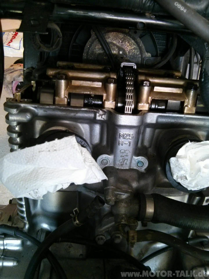

Der Ölverlust kam recht eindeutig von der Ventildeckeldichtung, nur warum musste ich noch rausbekommen. Drehmoment rausgesucht und den Drehmo geschnappt und die erste Schraube angesetzt.
Klick.
Fest.
Ok.
Zweite.
Klick.
Ok.
Dritte.
Dreh.
Dreh leichter.
Dreh ab.
Toll.
Entweder hatte sie bei der Montage schon einen mitbekommen oder ein Materialfehler ist nun durch dummen Zufall gerade kurz nach der Probefahrt ans Tageslicht getreten. Nachdem der Ventildeckel unten war, begrub ich meine Hoffnung, das abgescherte Stück ggf. mit der Zange greifen zu können. Ein zweiter Blick offenbarte aber, dass die Ventildeckelschrauben in die Nockenwellenlagerböcke greifen. Selbige kann man natürlich ausbauen. Sehr gut. Und sie sind komplett durchgebohrt. Noch besser. Das ganze also auf dem Bohrtisch der Standbohrmaschine ausgerichtet, klein angebohrt und dann gehofft, dass mein Plan funktioniert. Tat er. Der größere Bohrer verkeilte sich im Gewindereststück und da ich das ganze vorher auf Kopf gedreht hatte, drehte er den abgebrochenen Rest einfach raus. Erstaunlich unkompliziert. Danach das Gewinde nochmal sauber nachgeschnitten und dann den Lagerbock ordentlich gespült, geputzt und wieder montiert. Anschließend zu Kawasaki gefahren und die defekte Schraube neu bestellt. 3,10€. Stolzer Preis für eine Schraube, in der Option aller Eventualitäten aber ein absolutes Schnäppchen.
Einige Tage später fand der neue Gewindeling seinen Platz in der KLE. Vorsichtshalber an den neuralgischen Punkten in freundlicher Nachbarschaft mit etwas Flächendichtung. Der Test einige Stunden später und die anschließende Probefahrt verliefen ohne Auffälligkeiten, so dass auch die letzten beiden Agendapunkte in Angriff genommen werden konnten. Dekore und Sturzbügel waren noch zu montieren. Muss man nicht viel zu schreiben, ist alles plug 'n play. Da das Wetter mitspielte wurden auch gleich noch ein paar Bilder geschossen.

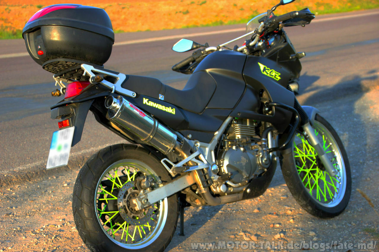

Ich muss sagen, ich bin rundum zufrieden und irgendwie auch ein wenig stolz auf das Ergebnis. Dass ein 20 Jahre altes Mopped sich nochmal so wandeln kann, hätte ich nicht erwartet. Auch fahrtechnisch war die Aktion ein deutlicher Gewinn. Die Fuhre liegt deutlich satter und die Verzögerungsaggregate haben jetzt sogar fast den Namen Bremse verdient. Möge sich der Knatterman im Alltag bewähren und möglichst wenig rumzicken.

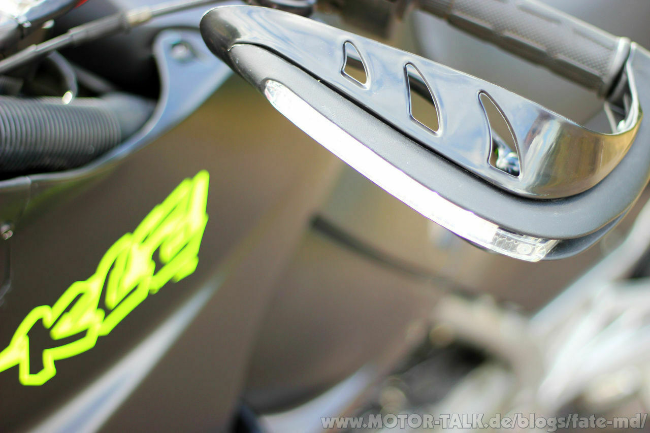

EDIT 07.09.2016
Sie - die Speichenblenden - kamen kurz vorm Urlaub an und sind jetzt auch drauf. Funktionell absolut sinnlos, passen farblich aber sehr gut ins Konzept:

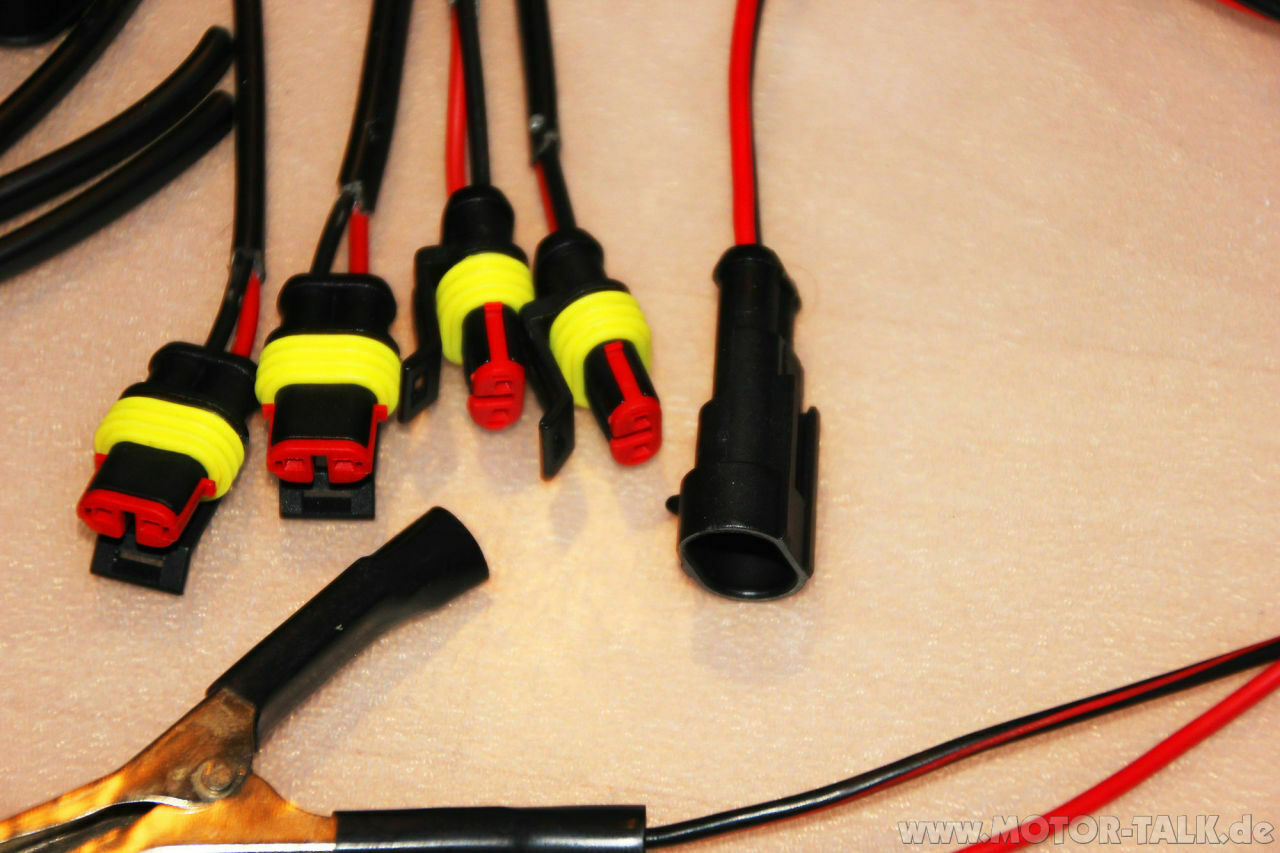

Nur mit Gummi
Ich besorgte mir also ein paar Meter Kabel und eine bunte Tüte voll mit Superseal steckern und bastelte los. Für jedes der vier Bikes wurde ein Kabel konfektioniert, das auf einer Seite dauerhaft an die Fahrzeugbatterie angeschlossen wird mit Ringkabelschuhen, in die Zuleitung wird zusätzlich ein Sicherungshalter für Flachsicherungen eingesetzt. Das andere Ende wurde mit einer Superseal Buchse ausgestattet. Das Kabel ist lang genug, um unter der Sitzbank oder wahlweise zwischen Rahmen und Tank gelagert zu werden. Damit die ungenutzte Buchse dann auch wirklich wasserdicht ist, werde ich mit Silikon oder Scheibenkleber o.ä. ausgegossene Gegenstücke aufbringen, solange kein Stromspender oder -sauger dran hängt.
Die Zuleitung zu den original verbauten Polzangen des Ladegeräts wurde durchtrennt, auf der Ladegerätseite wurde ein passender Superseal Stecker verbaut. Das Ladegerät ist somit mit einem Klick an jedem Bike nutzbar. Auf der Polzangenseite wurde ausserdem ebenfalls eine Superseal Buchse verbaut, so dass im Bedarfsfall (z.B. Autobatterie) auch die Polzangen weiterhin genutzt werden können.
Selbiges erledigte ich mit der Zuleitung des Navis, so dass auch hier binnen Sekunden eine wasserdichte Spannungsversorgung hergestellt werden kann. Die Zuleitung vom Navi ist lang genug, um bis unter die Sitzbank verlegt zu werden, ausserdem ist direkt hinter dem Aktivhalter noch eine serienmäßíge Trennstelle im Kabel, so dass man im Urlaub etc. sehr schnell und einfach die Spannungsversorgung der Aktivhalterung unterbrechen zu können, damit diese einem nicht klammheimlich die Batterie leer nuckelt.
Spaßbremse – oder mehr Spaß am Bremsen
Damit die dicke Diva final reisetauglich wird, wurden auch die vorderen Sättel noch einer Erfrischungskur unterzogen. Warum ich das nicht im selben Abwasch mit den Stahlflexleitungen gemacht hab, kann ich mir selbst nicht wirklich erklären, naja, wer keine Arbeit hat, macht sich halt welche :rolleyes: Auf jeden Fall waren die jeweils kleineren Kolben in beiden Sätteln deutlich schwergängiger als ihre größeren Brüder direkt nebenan, so das nun für alle gemeinsam Waschtag war.
Das wurde gemacht:
  • Sättel zerlegt, Dichtringe und -sitze gereinigt
  • Kolben gereinigt
  • Schiebestücke gereinigt, poliert und gefettet
  • neue Bremsbeläge (EBC Sinter)
Auch wenn die Bremse innen gar nicht so scheisse aussah, wie ich das eigentlich erwartet hatte, ist der Unterschied doch deutlich spürbar, alles ist wieder super leichtgängig. Anlage danach nochmals befüllt und entlüftet.
Kollateralschaden: Eine Schraube vom Bremsflüssigkeitsbehälterdeckel wollte in den Krieg ziehen. Sie hat verloren.

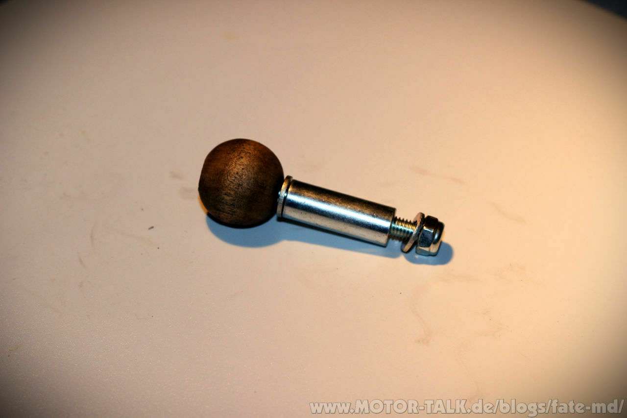

... und Mühe! Für den aktuell letzten Basteltag stand eigentlich nur Kleinkram auf dem Plan, dass auch dieser einige (bis viel) Zeit in Anspruch nehmen kann, kennt wohl jeder Schrauber.

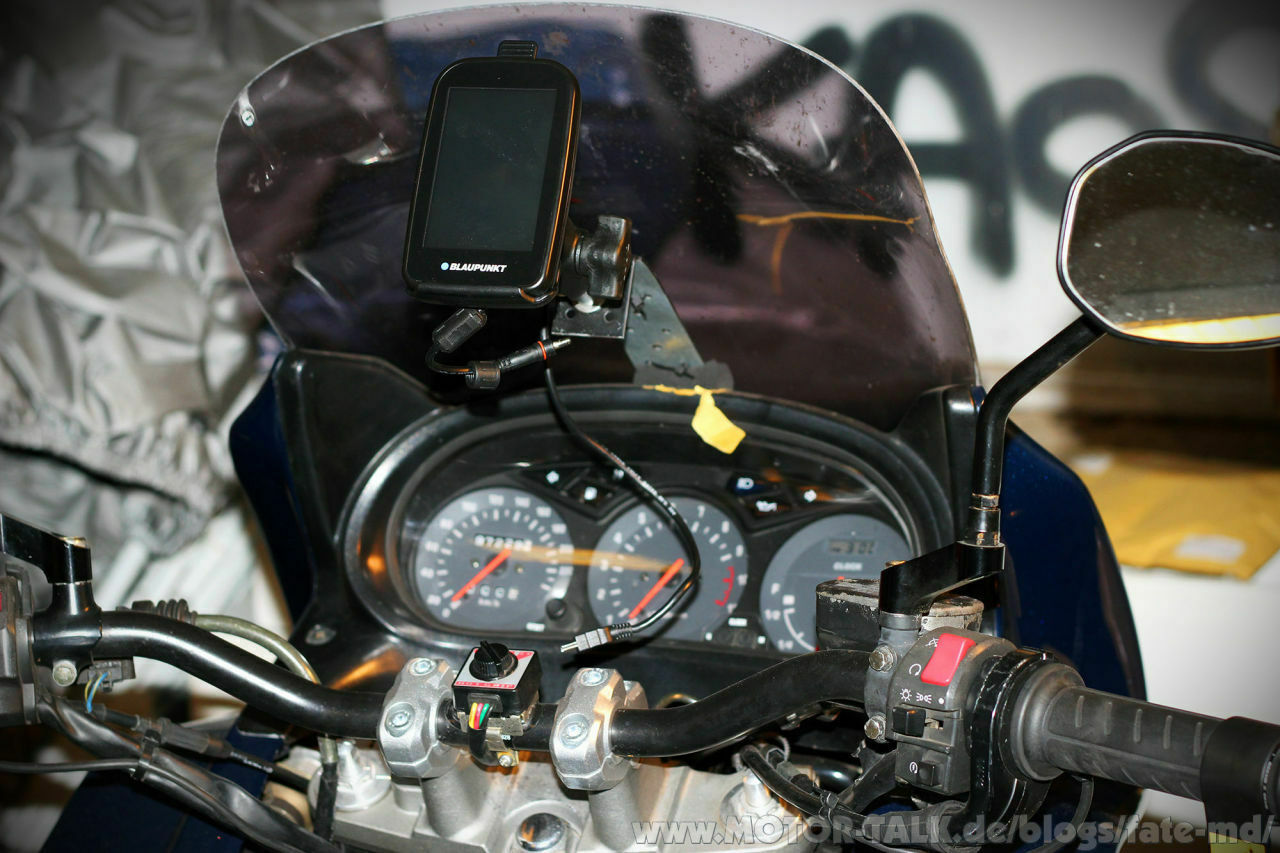

So folgte dann erst einmal die Herstellung des low budget RAM Mount Ersatzes um das Navi an der dicken Diva zu montieren. Mitgeliefert mit dem Navi wird – wie wohl fast immer – eine Lenkerklemmhalterung. Würde auch an der Diva passen, hat aber den Nachteil, dass man das Navi nicht mehr erkennen kann, wenn ein großer Tankrucksack montiert ist. Da die Diva nahezu nur als Reisetourer fungiert, ist letzteres aber quasi immer der Fall, wenn der 280kg Einspurbus die heiligen Hallen verlässt. Schon für das letzte Navi hatte ich deswegen eine selfmade Lösung entwickelt und hergestellt, welche sich auch sehr gut bewährt hat, abgesehen von dem Punkt, dass diese Navi Taschen immer etwas nervig bei starker Sonneneinstrahlung sind, da sie stark spiegeln. Das Touren war damit aber trotzdem immer problemlos, Entscheidungsgrund für ein neues Navi war primär das neuere Kartenmaterial. Da der Neuling eben nun mit RAM Mount kam, musste auch mein Selbstbauhalter angepasst werden. Kurzfassung: funktioniert. Schraubbare RAM Mount Kugel kostet um 20€, meine Garagenbastellösung etwa 1€ plus ein bissl Bearbeitung.
Vorteil ist jetzt auch, dass man das Gerät in quasi beliebigem Winkel verstellen und um die Armlänge des Halters versetzen kann. Da ich von den Kugeln noch neun Stück habe, kann ich auch für die anderen Moppeds plug n play Halter bauen. Einheitliche Stromversorgung ist dann ja ebenfalls gegeben durch die angefertigten Kabel. Selbige habe ich dann heute auch noch fertiggestellt, es fehlten noch die Ringkabelschuhe zum Anschluss an die Batterie sowie die Sicherungshalter. Mit der passenden Crimpzange – kann ich jedem, der ab und an mal Kabel zusammenstellen muss, nur wärmstens ans Herz legen – machte das überhaupt keinen Stress und war recht fix erledigt. Kosten für jedes Kabel fertig konfektioniert betragen etwa 2-3€.
Alle Kabel per Durchgangsprüfer getestet, beschloss ich, das erste auch direkt einzubauen. Für den theoretisch kleinsten Arbeitsschritt folgte dann auch direkt der meiste Aufwand, weil die Batterie bei der dicken Diva sehr versteckt verbaut ist. Man muss die rechte Seitenverkleidung demontieren, welche sich aber nur entfernen lässt, wenn man vorher auch Kofferhalter und Topcasebrücke entfernt, während letztere nur all ihre Befestigungspunkte offenbart, wenn man die obere Heckverkleidung demontiert. Im Ergebnis stand die Diva ziemlich nackt da, um eigentlich nur ein Kabel an die Batterie anzuschließen. Der anschließende Test mit Ladegerät war aber direkt erfolgreich (und attestierte der nun schon lange ruhenden Diva Batterie beste Gesundheit), was den Mehraufwand schnell vergessen machte.

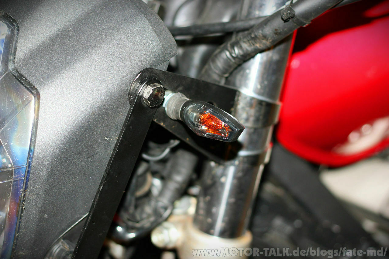

Doppelte Erleuchtung
Genug an der Diva gefummelt, die Hornet stand ja auch noch in Reichweite und guckte schon ganz traurig. Also dort noch für Erleuchtung gesorgt im doppelten Sinne. Einerseits mit neuen Leuchtmitteln im Scheinwerfer. Mit den Philips Lampen hatte ich damals schon im Corsa sehr gute Erfahrungen gemacht. Nicht stylomat blau oder sowas, aber hell und genau das zählt ja. Ausserdem wurden auch die vorderen Blinker noch "entLEDisiert" und wieder gegen Halogen Pendants getauscht, da ich mit dem geringen Abstrahlwinkel der LED Teile nicht so richtig warm wurde. Im passenden Winkel betrachtet durchaus sehr hell, hilft mir aber nix, wenn mir einer vor die Karre fährt, weil er halt nicht im passenden Winkel drauf geschaut hat. Ob´s was hilft, werde ich hoffentlich nie wirklich austesten müssen, mit der Optik kann ich auf jeden Fall leben.
In den kommenden Tagen werden dann die neu begummirundlingten Räder wieder eingebaut und die Diva bekommt noch einen Ölwechsel. Damit wäre der Reisedampfer erstmal wieder startklar. Für die Hornet folgt noch ein neues Lenkkopflager und ein Kühlmittelwechsel sowie Bremsflüssigkeitswechsel. Wenn das erledigt ist, geht´s an die KLE, einmal komplett zerrupfen, Service rundum, kleinere Upgrades und dann im neuen Lackkleid wieder zusammenfummeln. Dafür brauchts aber draußen noch ein paar Milliliter mehr im Temperaturmessbecher.

Klassiker. Haus gebaut, Kind, Umzug, Mopped übrig. 1500km in 2 Jahren. Probefahrt? Aber gern. Pragmatismus? Am Arsch. Zwei Zylinder rotzen in einen GPR Endtopf und hacken solide auf die Kette, wenn man zu sehr den Ökomodus raushängen lässt. Klingt das neubausiedlungstauglich? Na auf gar keinen Fall. Dafür macht es richtig dicke Spaß. Nur angucken darf man es nicht, denn seine Erbauer haben es in wunderschönstem Schlumpfkotzeblau dekoriert. War wohl damals, also Anfang der 90er Jahre, total angesagt. Muss wohl die Hochzeit von psychodelischen Drogen gewesen sein.
Egal, Optik kann man ändern und preislich wurden wir uns nach einigen Verhandlungen dann auch einig. Eine Woche später tauschte ich somit Pragmatismus gegen Schlumpfkotze und hätte schön auf den ersten Runden unterm Helm im Kreis grinsen können. Bin ich jetzt schneller in und um die Stadt? Eher nicht. Hab ich mehr Spaß dabei? Aber Hallo! 1:0 für Schlumpfkotze.
Da ich mich an diese Optik aber gar nicht gewöhnen will, wird sie im Winter wohl ein neues Lackkleid bekommen. Nach dem A Corsa damals wollte ich eigentlich nichts mehr in schwarz matt haben, zumal das ja selbst für teure und neue Fahrzeuge eine absolute Massenoptik geworden ist. Nach diversen Spielereien mit Bildbearbeitungsprogrammen und der Tatsache, dass man die Dekoraufkleber im Originalstil auch in Wunschfarbe und vor allem in matt bekommen kann, stand die Entscheidung fest. Neben diversen Upgrades kommt auch ein mattschwarzes Lackkleid auf die Kunststoffhaut von... ja was ist es denn nun eigentlich geworden?
Eine Kawasaki KLE 500, eine 500er Zweizylinder Funduro mit bärenstarken 50PS die sich über ein erfeulich flaches Leistungsdiagramm erstrecken. Ausdrehen auf die möglichen 11000rpm macht keinerlei Sinn, dafür lässt sie sich zwischen 2500 und 8000rpm wunderbar dynamisch und emotionsgeladen bewegen. Der Todesstoß für den Pragmatismus? Fast, ein Topcase darf bleiben.
Ich hoffe sie nimmt mir das draußen stehen nicht übel und funktioniert einfach immer ohne Stress. Da ist mir Pragmatismus dann doch wieder lieber als Emotionen.

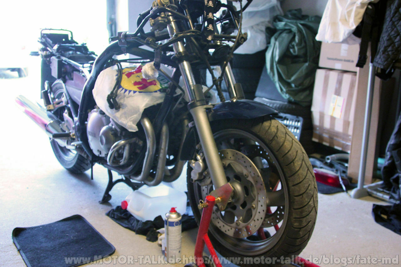

Ready. Set. Go.
Eigentlich könnte man so einen Saisonanfang ja auch ganz entspannt beginnen, wenn da nicht diese blöde Liste wäre und wenn nicht schon seit Wochen und Monaten eine Urlaubsplanung immer mehr konkretisiert worden wäre. Motorradstraße Deutschlands. War ich irgendwann beim surfen im Internetz drüber gestolpert und fand das eigentlich ganz nett. Also an die Ostroute angelehnt eine Tour gebastelt und dem Weibchen vorgeschlagen, welches direkt hellauf begeistert war. Der Termin stand also aber es war noch genau gar nichts passiert. Aber mal konkret, was wollte ich denn eigentlich im Winter tun, fragen wir doch mal die heilige Liste:
  • Vorderrad der dicken Diva ausbauen und zum auswuchten bringen
  • Gabelfedern an der Diva tauschen nebst neuem Öl
  • Auspuffsammler ersetzten gegen ein Edelstahlpendant
  • Gaszüge austauschen
  • Navi Halter anbauen
  • Vollverkleidung montieren

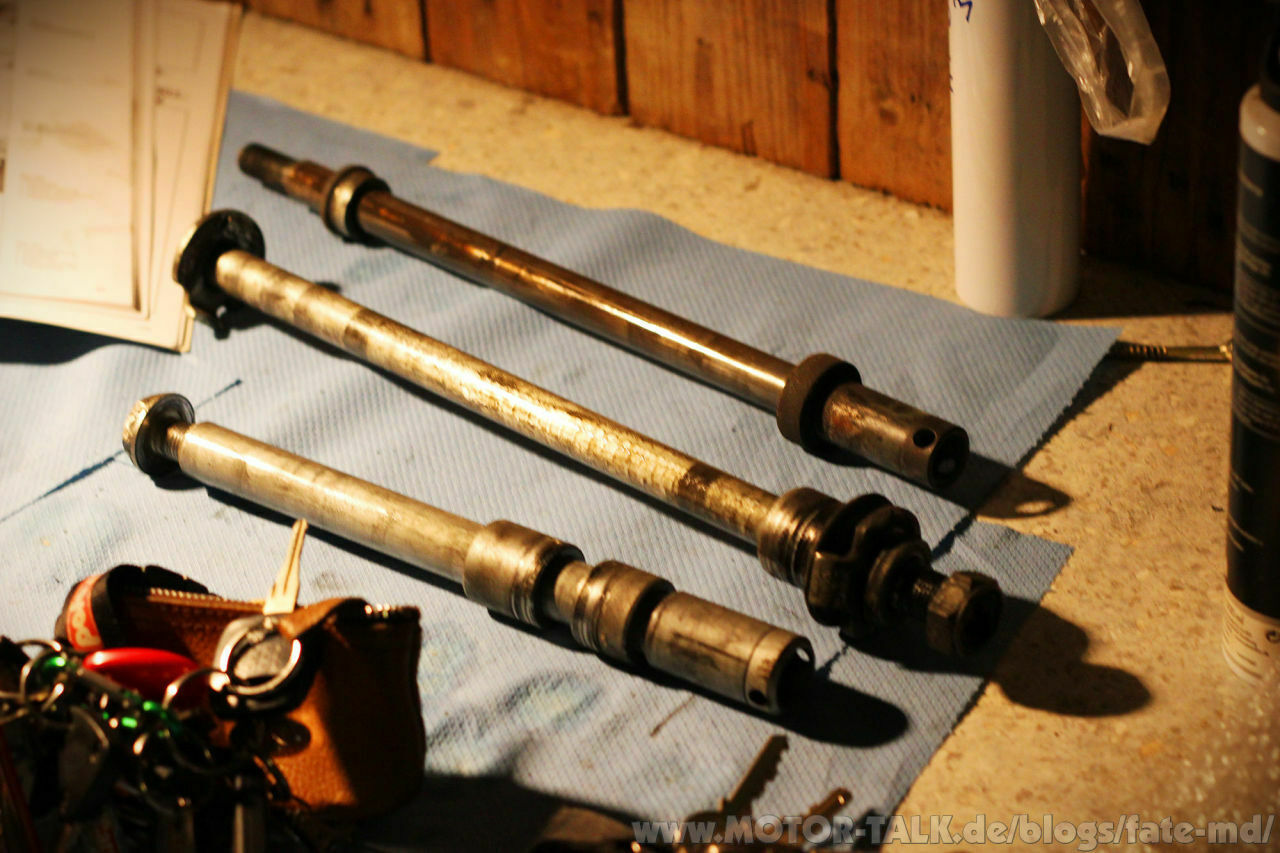

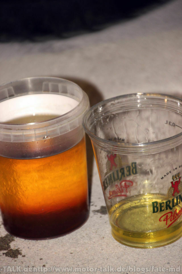

Da zum Wechseln der Gabelfedern - in Serie ist das Dickschiff ja "minimal" unterdämpft - das Rad eh raus muss, konnte man zwei Punkte direkt verbinden. Also die Gabelholme ausgebaut und zerlegt und nebenbei schon das Vorderrad in den Kofferraum des Baguettes verfrachtet. Wenn man die Feinheiten in der Anleitung lesen würde, wüsste man auch, dass auf den Verschlussstopfen der Holme viel weniger Gegenwehr lauern würde, wenn man die Versteller der Federvorspannung vorher auf Minimum dreht :rolleyes: Der Wechsel gestaltete sich insgesamt jedoch überraschend problemlos und ein erster Test im Stand äusserte schon ein wesentlich strafferes Feedback.
Bling bling
Weil auf das Rad aber noch ein neuer Gummi sollte (Metzeler Z8) und das Wetter bei der Erstkomplettierung zwar vorhanden aber eklig war, verzichtete ich in dem Moment auf eine Testfahrt. Stattdessen packte ich den Rollrundling wie erwähnt in den Kofferraum und kippte selbigem samt neuer Gummihaut zum Umziehen beim Händler ab. An einem Freitag wurde das Teilekonvolut dann wieder komplettiert um am darauffolgenden Sonntag zu einer kleinen Probefahrt aufzubrechen.
Zwischenzeitlich wurde der hintere Bremssattel noch revidiert, da er nach der Winterpause beim ersten Funktionstest zwar problemlos seine Arbeit aufnahm, sich aber standhaft weigerte selbige auch wieder zu beenden. Zerlegen, Reinigen und dabei logisch direkt mit neuer Bremsflüssigkeit das System befüllen schaffste dieses Manko aber schnell aus der Welt.
Und dann war da ja noch dieses funkelnde Stück Edelstahlverrohrung, was seinen Platz mit dem maroden Stahlrohrgewirr unter dem Diva Motor tauschen sollte. Der originale Sammler war an nahezu allen Anschlussstellen ziemlich verottet, nach Netzrecherche wohl kein Einzelfall bei dem Modell. Einen Anschluss hatte ich im Vorjahr schonmal provisorisch mit einer U-Schelle über den Sommer gerettet, weil da schon die Befestigungsschelle ausgetiegen war, aber nun war es Zeit für eine größere Sanierung.
Klar, man hätte das ganze sicher auch mit Aufschweissen von Reparaturstücken an allen sechs Anschlussstellen (4x Krümmer, 2x Endschalldämpfer) für eine gewisse Zeit retten können. Wäre aber wohl - mangels eigenen Könnens in der Kunst des Metallfügens - nur unwesentlich billiger geworden und noch dazu sieht so ein Edelstahlsammler auch einfach mal gut aus. Das Auge fährt eben mit. :cool:
Downgrade
Ausserdem wurde vor der ersten Testfahrt noch eine Option ausgebaut, die man meines Wissens nicht einmal gegen Aufpreis mitbestellen konnte: der Tempomat. Ein unfreiwilliger. Was für Langstrecken eigentlich erstmal recht komfortabel klingt, kann auf kurvigem Geläuf durchaus unangenehm werden und vor allem jede Menge unnötige Unruhe in den Fahrbetrieb bringen, wenn die Tempomatfunktion nämlich auf einem schwergängingen Gaszug basiert. Sich für einen runden Fahrstil vor der Kurve und vorm Bremspunkt leicht ausrollen lassen? Pustekuchen, da wird munter weiter vorwärts gedrückt. Auch wenn der Motor kein Sportaggregat ist, so haben 900ccm und über 80Nm trotz des hohen Gewichts leichtes Spiel.
Ein neuer Satz Gaszüge plus ein vorsoglicher Schuss Ballistol in deren Ummantelungen sollte dieses ungewünschte Upgrade beseitigen. Funktionierte recht unkompliziert, ausser dass ich mal wieder festgestellt habe, dass Gaszüge in bereits eingebaute Vergaser einzuhängen definitiv nicht mein größtes Hobby wird.
Egal, alles notwendige fertig, die gute Vierteltonne aus Metall, Kunststoff und Gummi sieht wieder aus wie ein Motorrad, einem Ausritt steht also nichts mehr im Wege. Nichtmal das Wetter, das sollte nämlich grandios werden.
Aus geplanten ca. 40km Testfahrt um die Stadt wurden spontan etwa 300km inklusive Abstecher in den Harz. Spricht für sich. Inklusive Sonne tanken am Elbufer und Schnee bestaunen im Oberharz. Der neue Reifen und die neuen Gabelfedern lassen die Diva um Welten handlicher erscheinen, sie fährt sich jetzt nicht mehr wie ein Bus, sondern eher wie eine Mittelklasselimousine. So richtig sportlich ist noch immer nicht ihre Welt, dafür geht aber alles deutlich präziser als vorher. Für den ihr angedachten Einsatzzweck - längere Touren incl. voller Bekofferrung und im Normalfall zu zweit - ist das so schon völlig in Ordnung.
Fehlt zur Komplettierung der to do Liste eigentlich nur noch die Navihalterung, wofür ich in den kommenden Tagen mal einen örtlichen Baumarkt aufsuchen werde und - sofern es zeitlich passt - die Montage der Vollverkleidung, die konnte ich letztes Jahr durch glückliche Umstände direkt in passender Farbe ergattern. Das ganze lässt die Fuhre dann optisch deutlich stimmiger wirken, ob sich auch der Wetterschutz nochmals verbessert, wird sich wohl in einigen Tagen zeigen. Um Ostern rum ist die erste längere Tour für dieses Jahr geplant, wenn da alles klappt wie geplant, hat die Diva nach Ankunft zu Hause rund 1600km mehr auf der Uhr. Dann dauert es nicht mehr lange und der Zähler müsste sechsstellig werden. Lässt sich die rüstige Dame aber kaum anmerken.
In diesem Sinne wünsche ich allen eine genussvolle Saison 2015, egal von wann bis wann sie nun bei jedem einzelnen läuft. DLZG

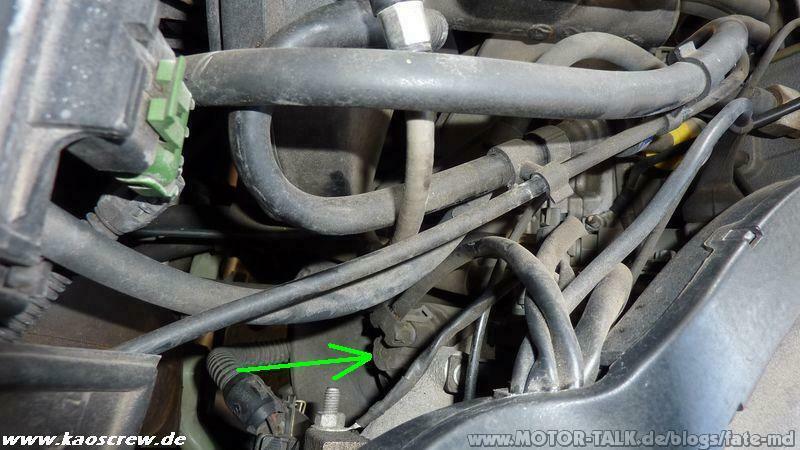

Stinker? Let´s test!
Nach kurzem Standardaussencheck, ob das Auto denn ein Auto ist und nicht zufällig hinten vorn wäre, kam die übliche AU Prozedur. Die Messwerte auf dem Monitor waren alle goldigst, wenn man schon mehr als einmal bei solchen Spielereien dabei war, weiss man ja schon während der Messprozedur, ob´s gut aussieht oder eher nicht. Viel überraschter war dann kurz danach mein Gesicht, als die Aussage des Prüfomatics folgte "naja, die Abgasuntersuchung hat er dann wohl nicht bestanden".... "öhh ja, ok...häää?... *schulterzuck*......W A R U M?"
Das Gerät melde wohl einen Fehler mit der Lambdasonde, wurde kurzerhand gesagt, wohl um dem üblichen geneigten Werkstattgänger mit geballter Fremdwortkompetenz - wer nutzt schon tagtäglich das Wort Lambdasonde in seinem Sprachgebrauch - ein tiefentsetztes "Oha, na dann muss die Werkstatt mal gucken" zu entlocken. Mir entlockte sie nur ein "was meldet das Gerät denn genau als Fehler", was bei ihm zu einer plötzlichen Gesichtsmimikerstarrung führte, wie konnte nur ein Normalsterblicher die absolute Aussage des Kunststoffkringelzeus zu hinterfragen wagen. Kleinlaut folgte ein "sie sei nicht da". Aha. Interessant. Für keine Lambdasonde waren die Messwerte aber erstaunlich gut. Musste auch er zugeben. Lange Rede, kurzer Sinn, einige Diskussionen und Computerspielerein später, fiel dem Herrscher der Messtechnik dann auf, dass er wohl das falsche Protokoll ausgewählt hatte. Somit sprachen sein Rechner und mein Auto zwar über dasselbe Thema, aber in verschiedenen Sprachen. Next try, alles grün, AU bestanden.
Stop! Warum nicht?
Weiter ging es mit dem üblichen Prüfprozedere, alles funktionierte wie es soll, der Plakettenpapst hatte erstmal keine Beanstandungen. Rauf auf den Bremsenprüfstand, vorne, hinten, Handanker. Die Sache läuft. Moment. Warum? Soll sie doch gar nicht. Vorne und hinten war erst noch alles chic, Betriebsbremse verzögerte gleichmässig und mit guten Werten. Der Handanker auch, aber nur rechts. Bremswert links gleich null. Das wird nichts gutes...
