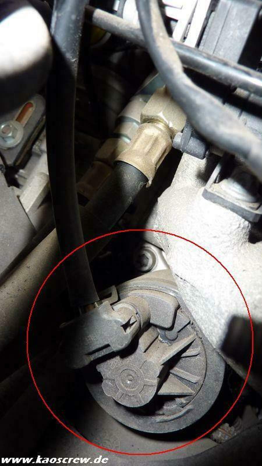

Motorhaube öffnen, das AGR befindet sich auf der Motorrückseite, fies versteckt unter der Ansaugbrücke, teils verdeckt von Kabalkanal und Luftführungsrohr zur Drosselklappe.

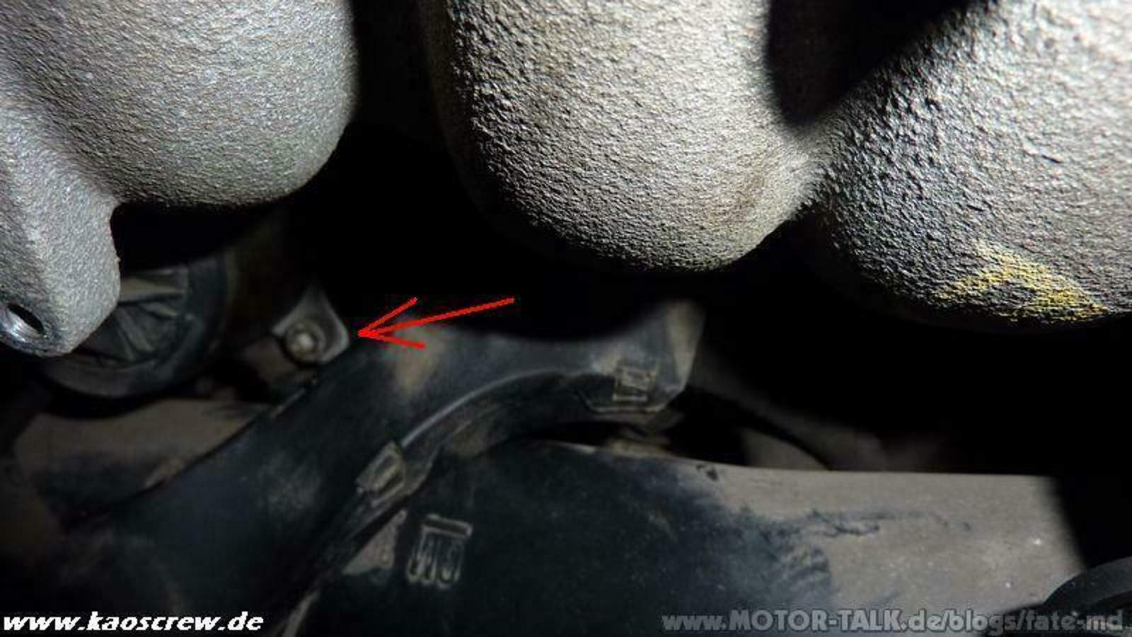

Kabelkanal und Luftführungsrohr zur Seite drücken, T40 Torxbit auf die AGR Schrauben aufsetzen und diese lösen, AGR entnehmen.

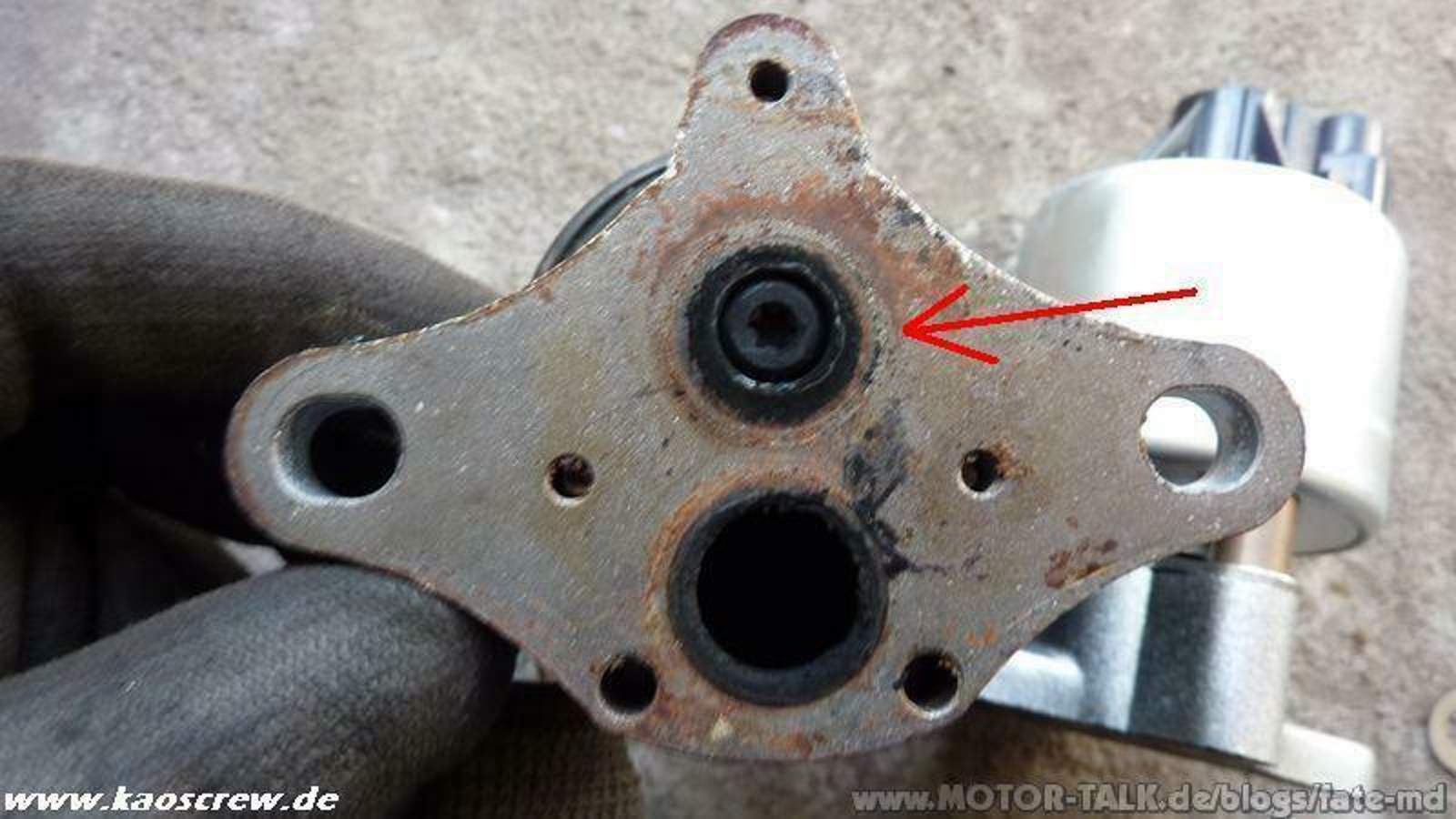

Hier das Altteil und das Neuteil
bild-6bild-6
Beim Altteil sind die Verkokungen deutlich zu sehen, der Regelkolben ist total verklemmt, beim Neuteil geht alles butterweich.
bild-7bild-7
bild-8bild-8

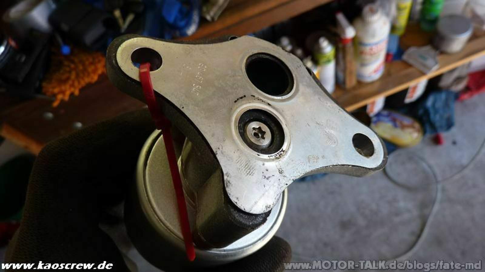

Beim Wiederzusammenbau habe ich die Blechdichtung mit Kabelbinder gegen herunterfallen gesichert (oberes Schraubloch, an das andere kommt man später nicht ran), durch das andere Schraubloch hab ich schon die Schraube gesteckt und durch aufstecken des Torx Bits und diverser Verlängerungen gegen runterfallen gesichert. Ist etwas fummelig (zugegeben, sehr fummelig :D ), aber es geht. Die erste Schraube dann leicht andrehen, damit sie nicht runterfällt und die Dichtung nicht weg kann. Dann den Kabelbinder durchtrennen und die 2. Schraube aufsetzen. Alles ordentlich festziehen, Stecker drauf und dann Kabelkanal, Luftführungsrohr und Metallhalter wieder befestigen.

@ fate_md Danke für deine Tipps. mit den kanälen etc. Ich hab einen x16xel automatik mit Klima. Und was PC-Bastler da schreibt ist völliger Unsinn. das Bezieht sich garantiert NICHT auf die Version mit Klima sonst würd er ganz schnell still sein. Die untere Schraube ist ohne Demontage nichtmal im entferntesten zu erreichen. 5 min LÄCHERLICH ! ich geb dir nen Hunni mit nem Grinsen wenn du das in 10 schaffst.
Ich war jetzt 3 mal am Auto und hab nach der standartanleitung probiert dranzukommen und mich jedesmal gefragt wozu ich die vordere Plastikabdeckung abschreauben soll da mich das nicht ein stück näher gebracht hat. Ich hab schon mit dem Gedanken gespielt die Ansaugbrücke abzuschrauben... Bei dem normalen x16xel ist das AGR scheinbar an etwas anderer stelle.
