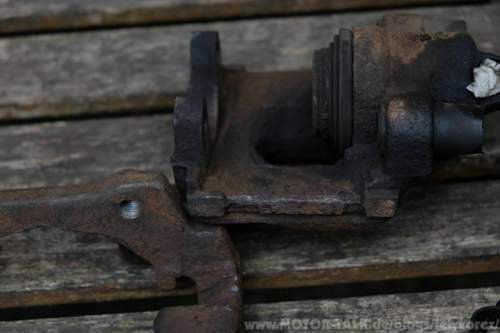

190'000 - 01.06.2015 - Revision Bremsanlage - DIY Service
Rost, dreckRost, dreck
Nach dem ich auf der Autobahn mehrfach Probleme mit starken Vibrationen wegen eines festen Bremssattels hatte greife ich die komplette Bremsanlage an. Ich mache tabularasa, alle Bremssättel werden gegen revidierte von Bosch getauscht und anschliessend einfach blau mit Bremssattellack lackiert.
Die Bremsschläuche werden im selben Zug gegen Stahlflexleitungen von Fischer-Flex getauscht.
Kleinteile wie Schrauben, Führungsbolzen und Federn werden auch ersetzt.
  • 4x Bremssättel Bosch: 360€
  • V&H Bremsbeläge und Scheiben Brembo: 240€
  • Fischerflex Bremsschläuche: 120€
  • Diverse Kleinteile: 55€
Revidierte BremsenRevidierte Bremsen

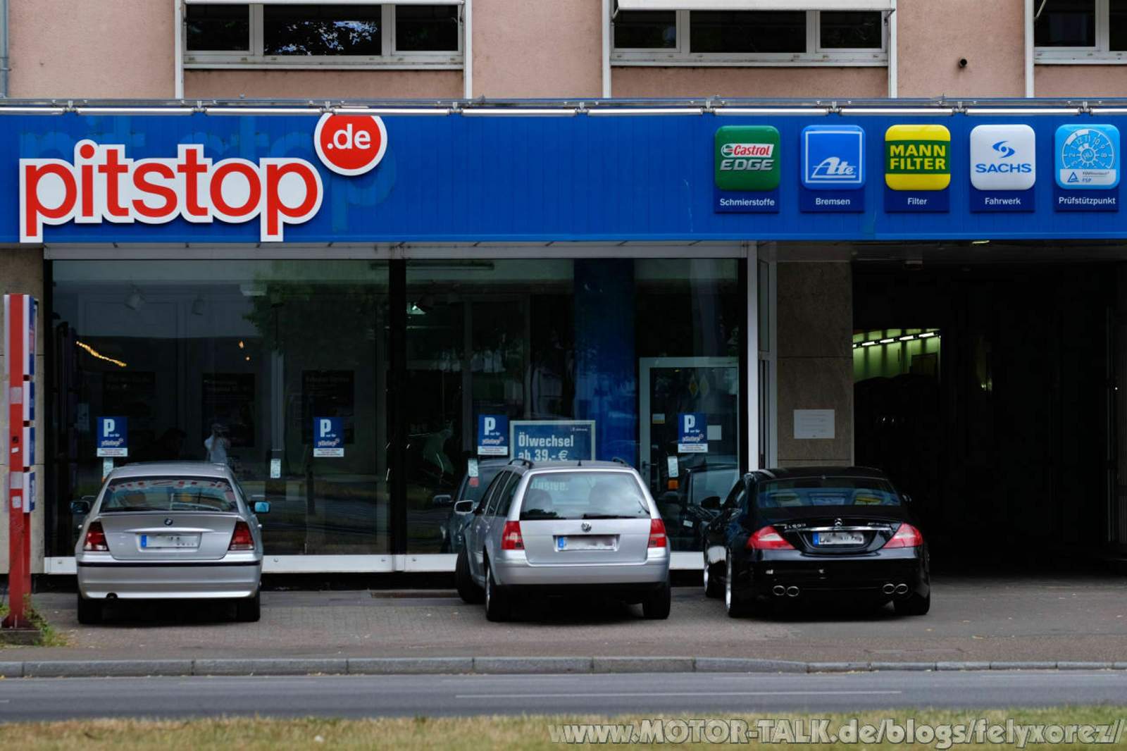

191'470 - 29.06.2015 - Klimaservice & Keilrippenriemen - Pitstop
Da die Klimaanlage mit grosser Wahrscheinlichkeit in ihrer Lebensdauer nie gewartet wurde habe ich dieses Jahr den Entscheid getroffen, einen Klimaservice durchführen zu lassen.
Tatsächlich hat laut dem Ausdruck von dem Wartungsgerät knapp die Hälfte des Mittels gefehlt. Die Klimaanlage kühlt trotz der heissen Temperaturen (> 35° C) gefühlt besser.
Die Desinfektion hat hingegen nichts gebracht.
Überraschend gute ErfahrungenÜberraschend gute Erfahrungen
Im Rahmen der Klimawartung habe ich auch die rissigen Keilrippenriemen tauschen lassen, PitStop hat freundlicherweise meine mitgebrachten Conti Riemen verbaut. Seit Ende 2004 wurden beim M47TU Flexriemen verbaut, für die Spezialwerkzeug notwendig ist.
  • Klimainspektion & -desinfektion PitStop: 116€
  • Montage Keilrippenriemen PitStop: 40€
  • 2x Keilrippenriemen ContiTech: 30€
Im Nachhinein habe ich festgestellt, dass mein lokaler BMW Partner einen Service inkl. Desinfektion für 99€ gemacht hätte.
